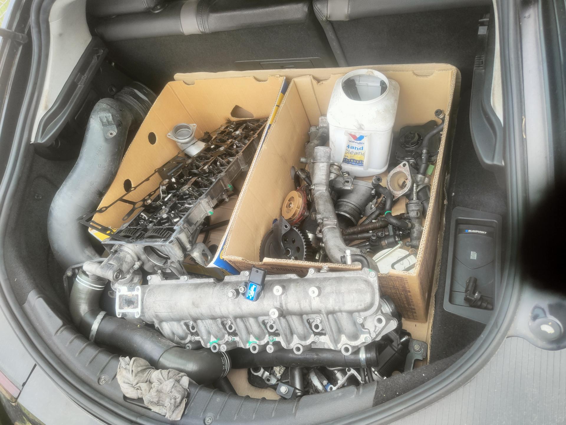

PremieRacing 6479 Posted June 29, 2023 Ali druuuuuže, pa trećina foruma je sad iznegodovala što si delove ređao na kožno sedište... Šalim se, nek' je sasrećom sklapanje i što pre da se vozate obavezna nalepnica "pun gasssss" 4 6 darkman14, Dzimbo, Nikola 1.6 and 7 others reacted to this Quote Share this post Link to post Share on other sites

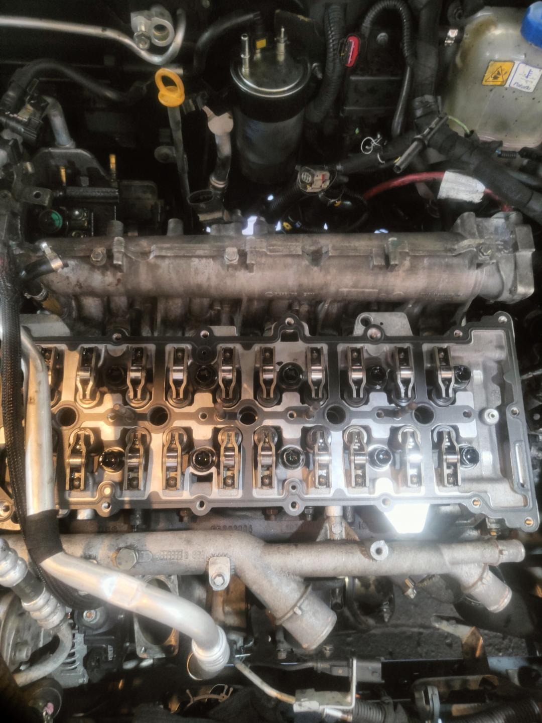

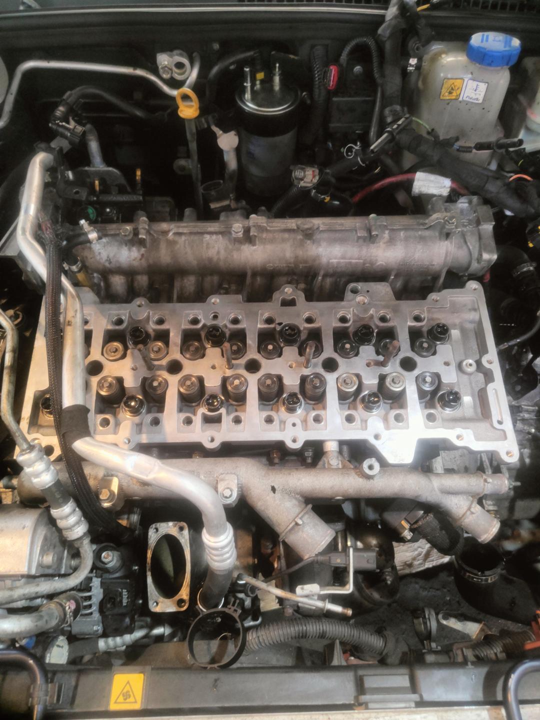

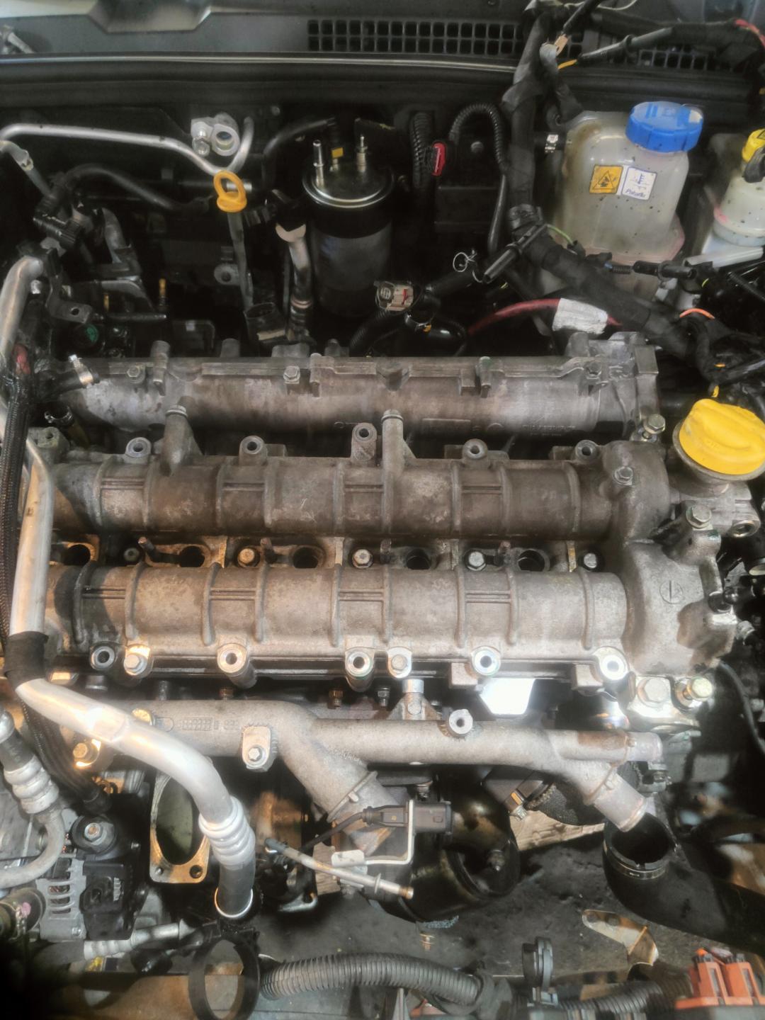

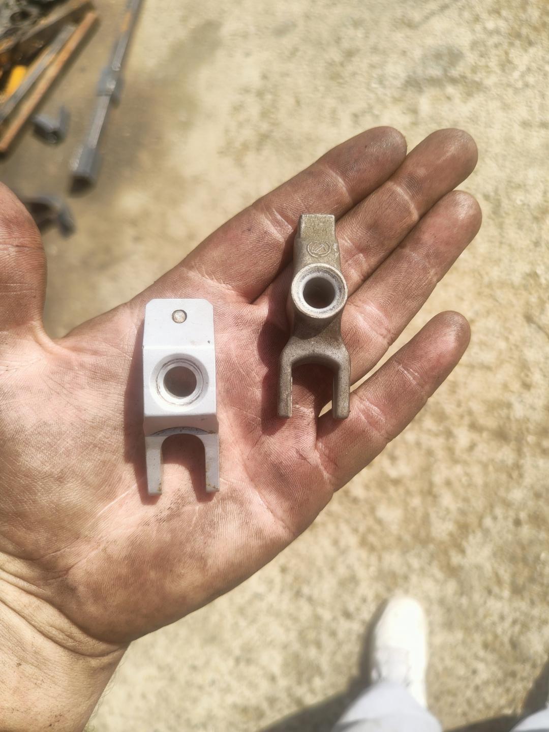

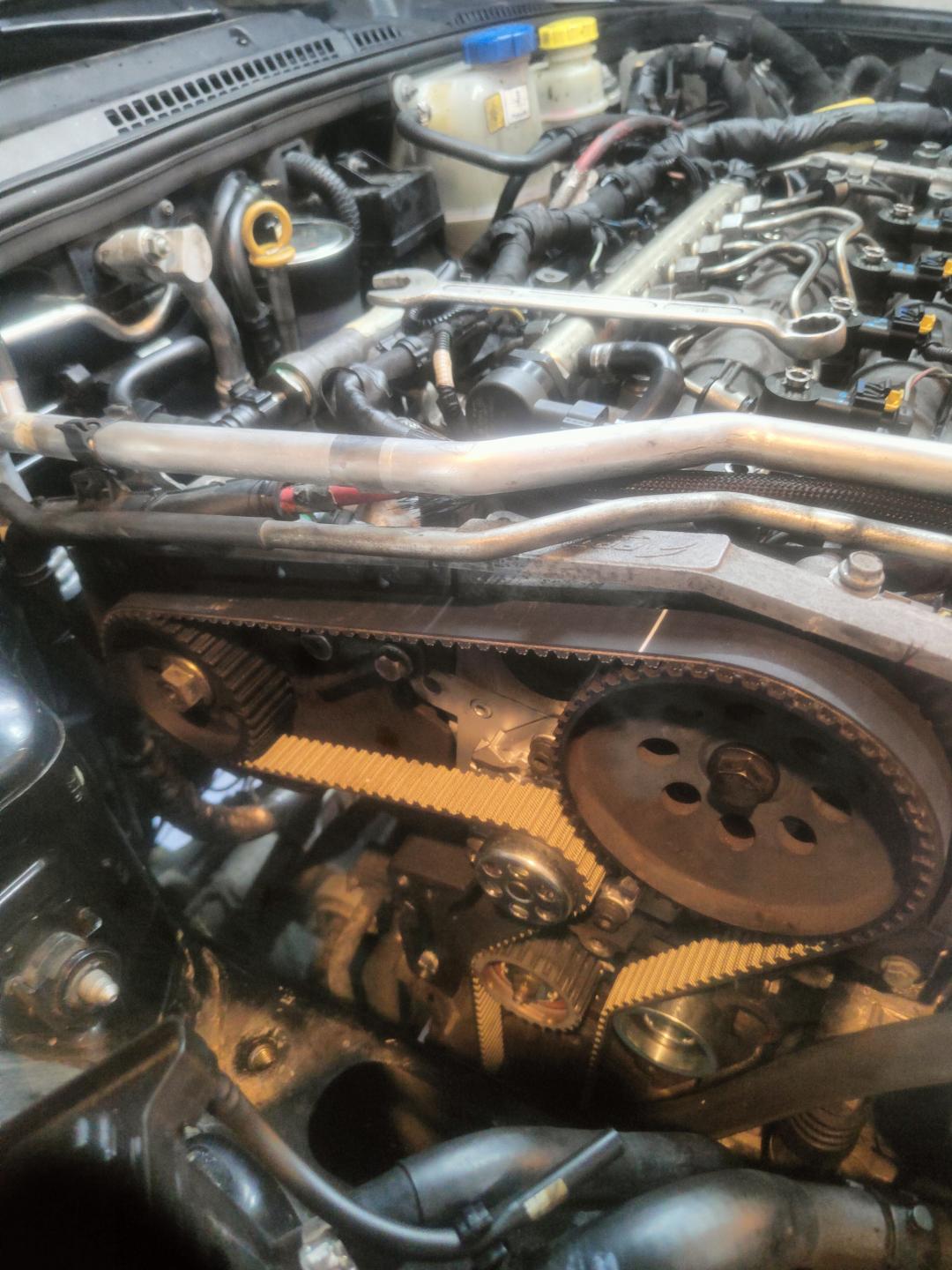

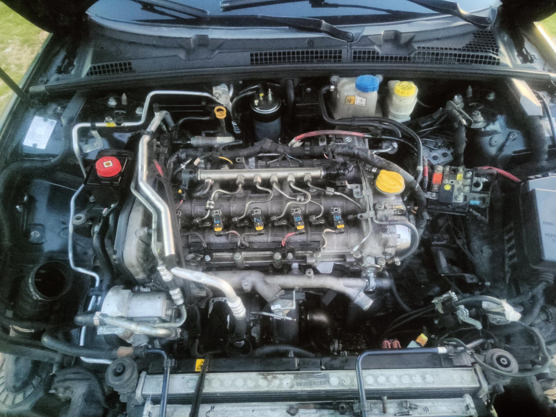

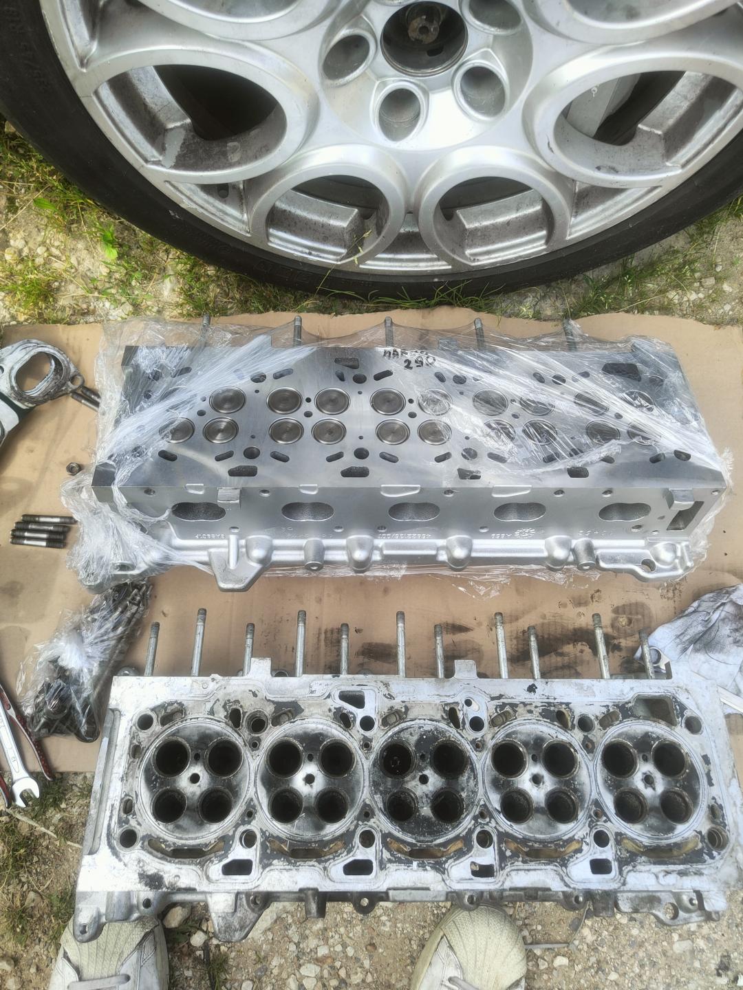

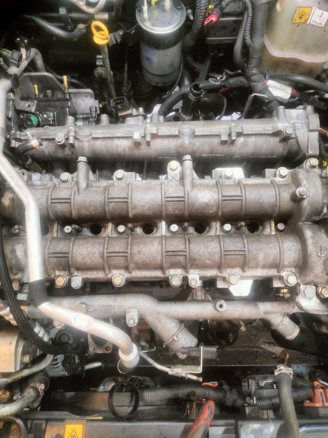

Sedla 2957 Posted June 29, 2023 (edited) Dosta posla danas odradjeno. Spakovana glava, bregaste, ubačene dizne, i dosta sitnih delova oko glave. Nov set za zupčenje, vodena pumpa, itd itd ... Takodje sam stavio stari tip držača dizni, jer ovaj novi tip, iako lakši jer je od aluminijuma, puca kao staklo prilikom stezanja. Stari tip je liveni,i ne pucaju nikad. To je to za danas, sutra nadam se završetak radova i startovanje mašine. Edited June 29, 2023 by Sedla 15 city, MS PK, Markoni Bg and 12 others reacted to this Quote Share this post Link to post Share on other sites

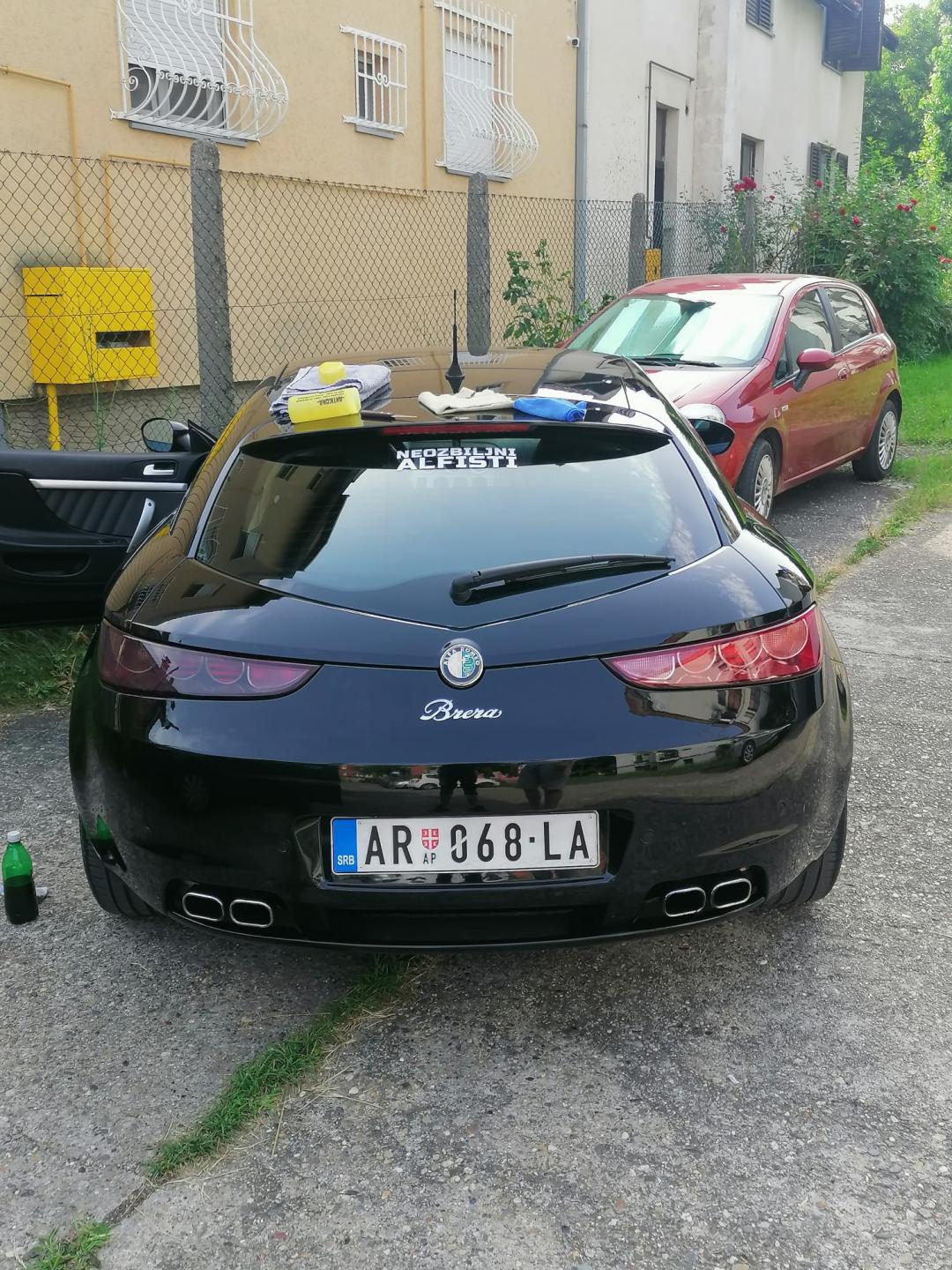

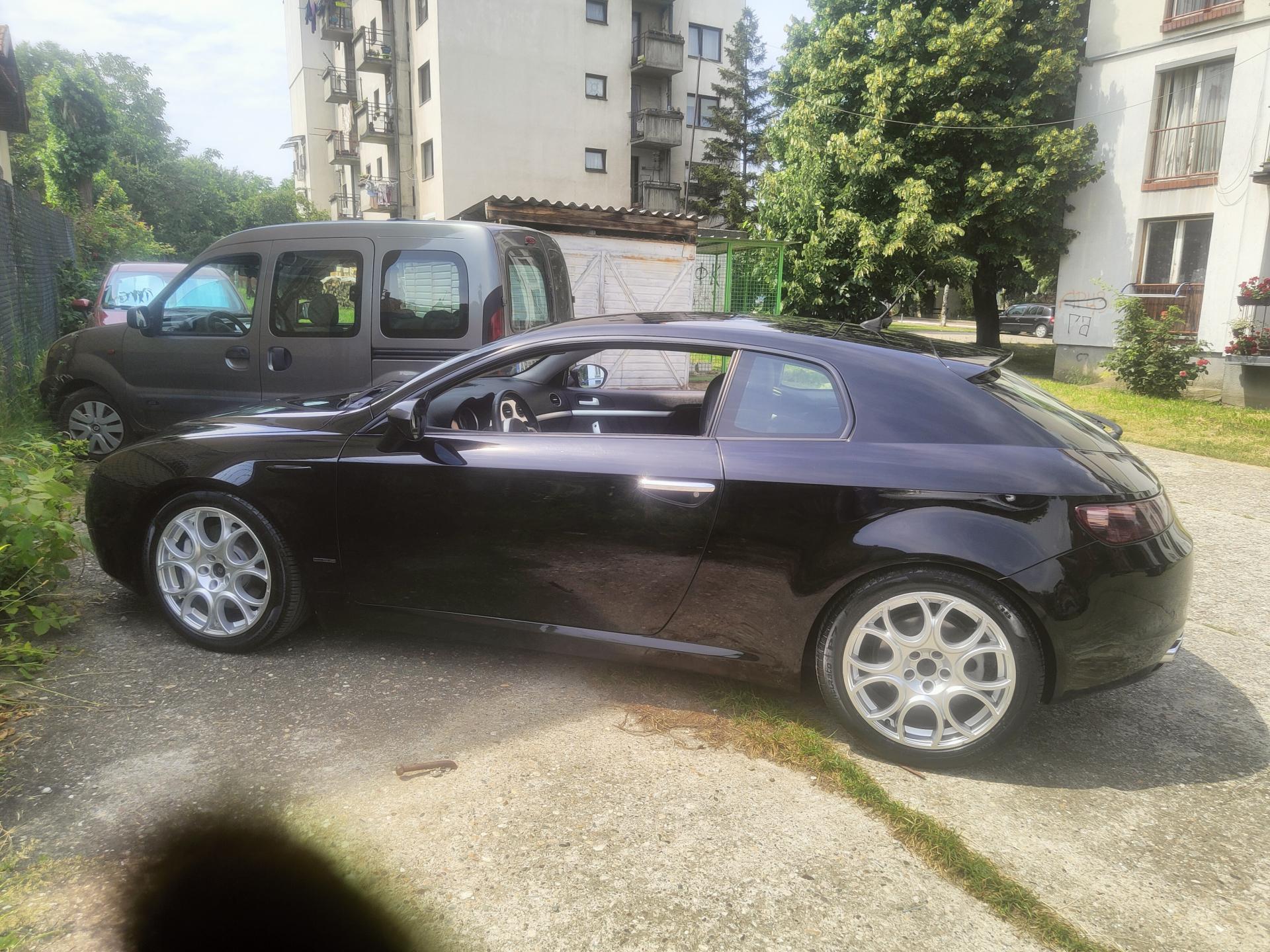

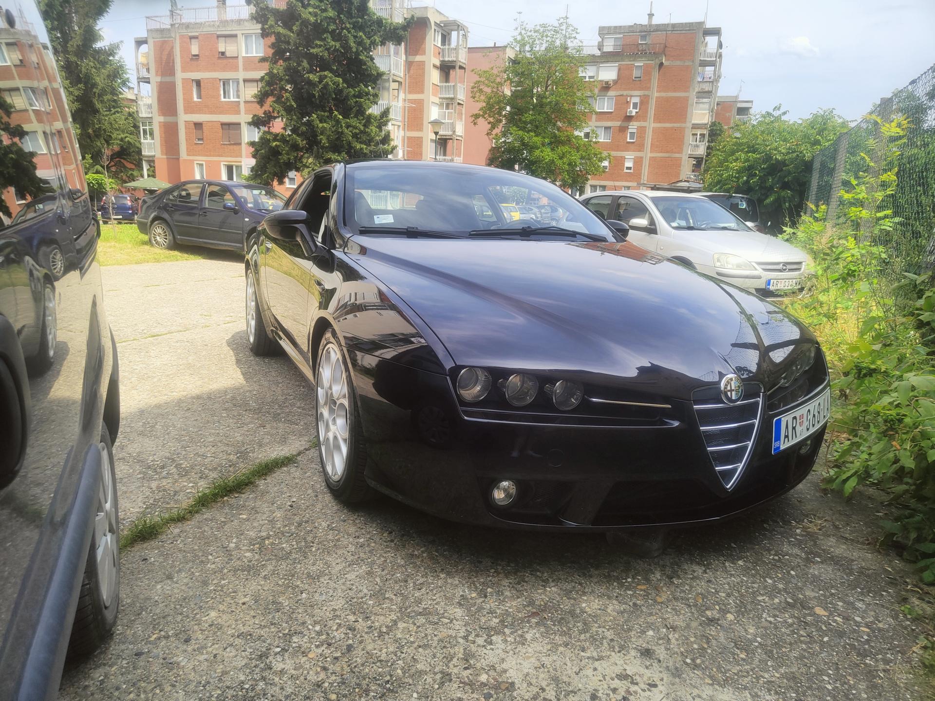

Sedla 2957 Posted July 1, 2023 (edited) Edited July 2, 2023 by Ivan Sredjene slike 7 Ivan-Topola, Nikola 1.6, Axic and 4 others reacted to this Quote Share this post Link to post Share on other sites

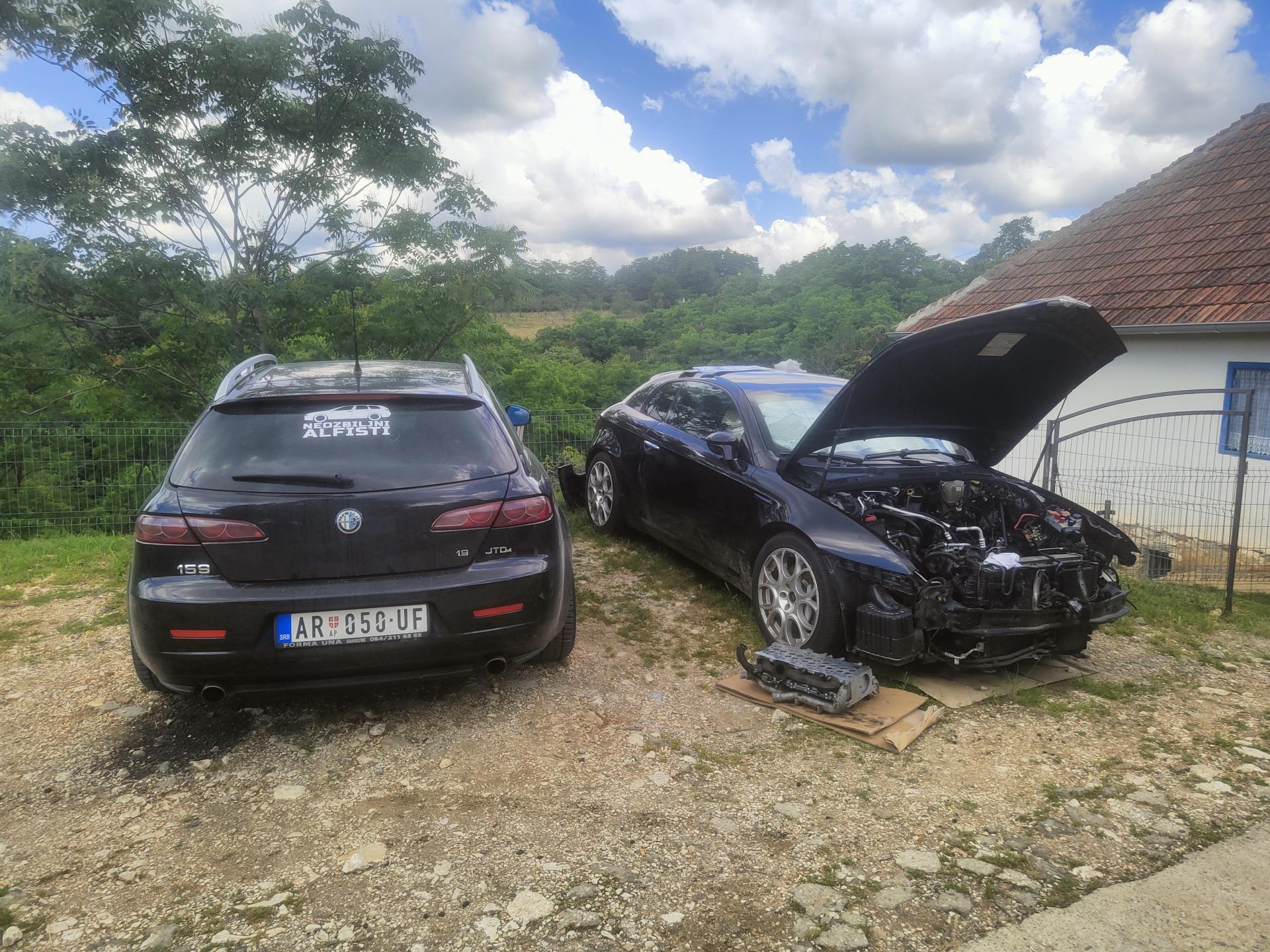

Sedla 2957 Posted July 6, 2023 On 7/2/2023 at 12:58 PM, Branislav said: Jel konacno radi kako treba? Nema smrada na kiseli kupus i slicno? E,ovo me podseti... Ne,nema smrada na kiseli kupus ni na bilo koji drugi smrad, ali ima malo dima na auspuhu, u leru... Parametri kažu da peta dizna ne valja,ima korekcije oko 2, dok su ostale četiri dizne oko nule sa korekcijama. Imam dizni u rezervi pa to planiram za vikend da rešim. inače prava retkost...devojka i švalerka u isto vreme, na istoj fotografiji. 7 3 PremieRacing, Grafit, MS PK and 7 others reacted to this Quote Share this post Link to post Share on other sites

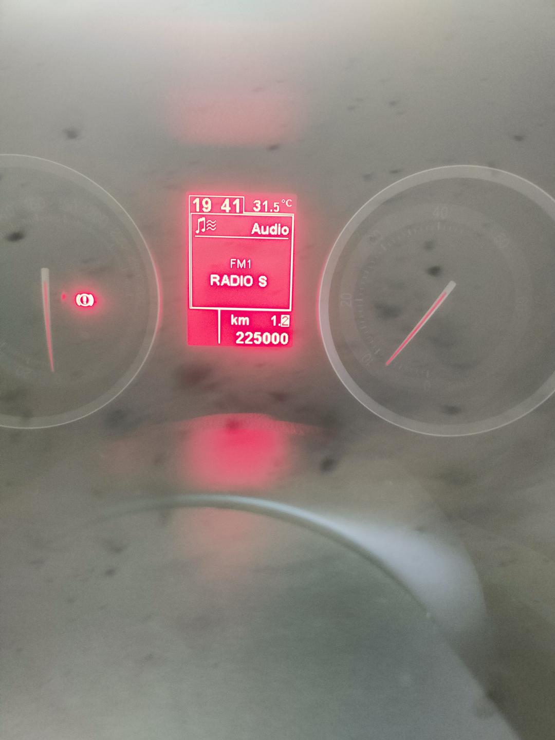

Sedla 2957 Posted July 13, 2023 (edited) Predjoh 1000km od sastavljanja motora... Situacija je sledeća....moram da radim turbo. I on je prilično loš. I on je uzrok onih gubitaka snage, neprimanja gasa,itd itd... Al' dobro...pali,radi, ide. to je bitno. Edited July 13, 2023 by Sedla 10 Milutinac, PremieRacing, Mijailović P. and 7 others reacted to this Quote Share this post Link to post Share on other sites
