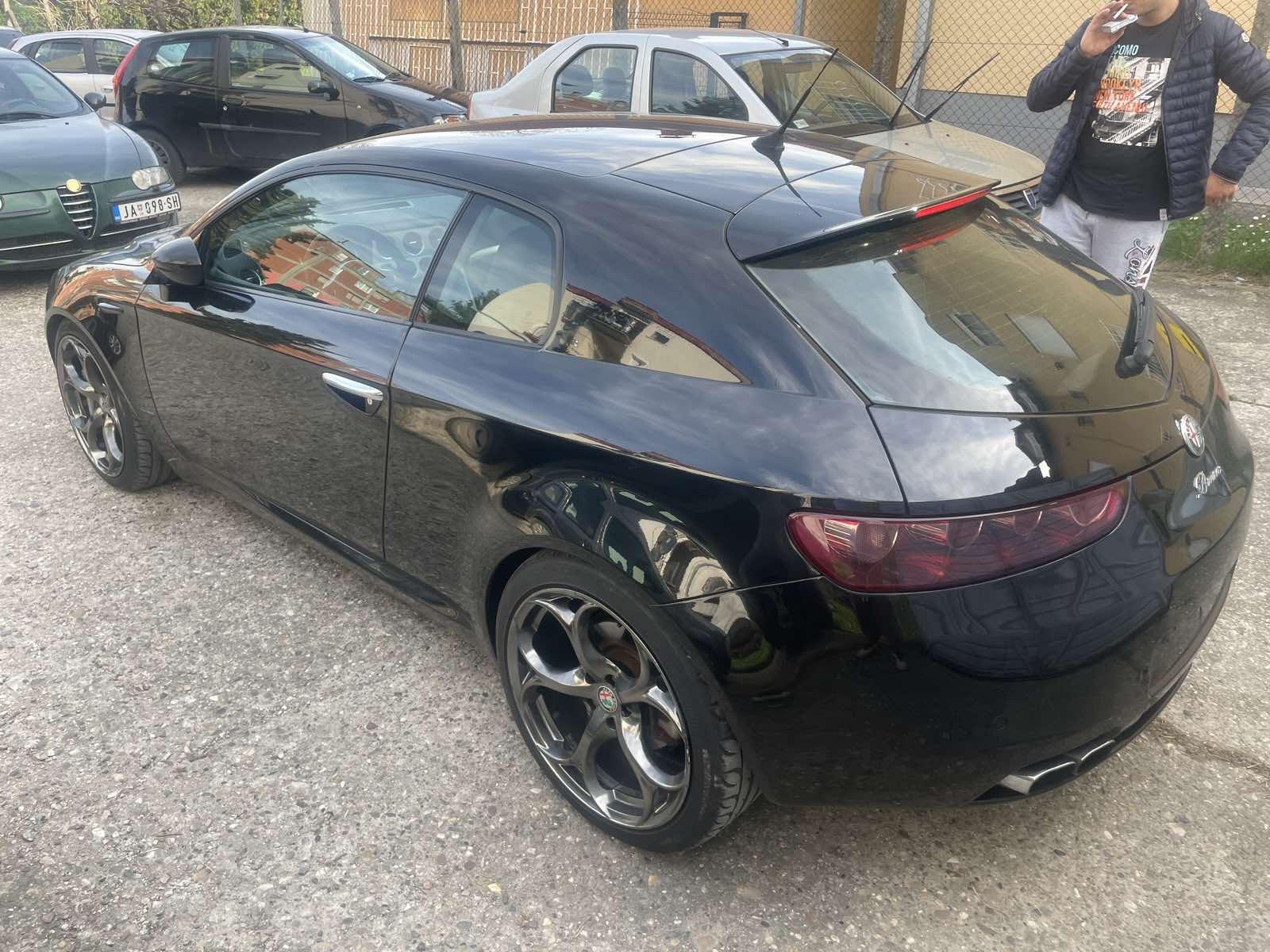

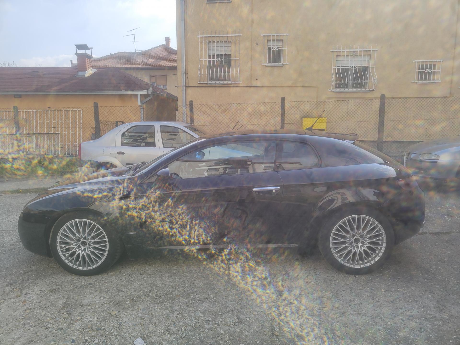

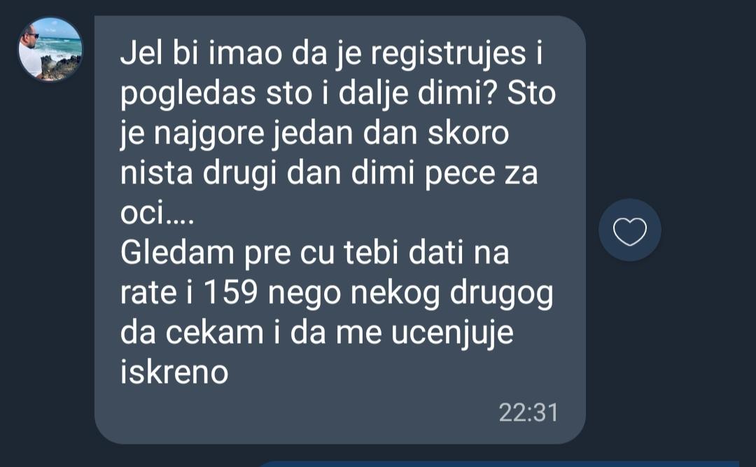

Sedla 2924 Posted April 20, 2023 Stigla mi jedno veče ova poruka... Naravno, nisu je prodali od jesenas zato što auto ima problem. Naravno da je auto došao kod mene sa problemom. Naravno da ću probati da rešim problem, jer mi deluje da nije ništa ozbiljno,da je neka glupost u pitanju...što će se dalje i otkriti šta je i kako... Nije mi đavo dao mira,morao sam da probam kako joj stoje Giulia felne Pa JAO! 15 Reacher Gilt, Ivan-Topola, Lufti and 12 others reacted to this Quote Share this post Link to post Share on other sites
Reacher Gilt 3465 Posted April 20, 2023 (edited) Čekaj, ja sad više ništa ne razumem ? Jel 159 ostala kod tebe ili je otišla u zameni ? Edited April 20, 2023 by Reacher Gilt Quote Share this post Link to post Share on other sites
Sedla 2924 Posted April 20, 2023 Dogovor je da 159 ostane kod mene dok ne sredim i dok ne registrujem Breru. Kad je budem registrovao,tada ću im poslati moju 159 u zamenu,i tada ćemo pričati o visini doplate,u zavisnosti od toga šta će sve morati da se radi i popravlja na Breri. 6 MS PK, ISV_01, igor0511 and 3 others reacted to this Quote Share this post Link to post Share on other sites

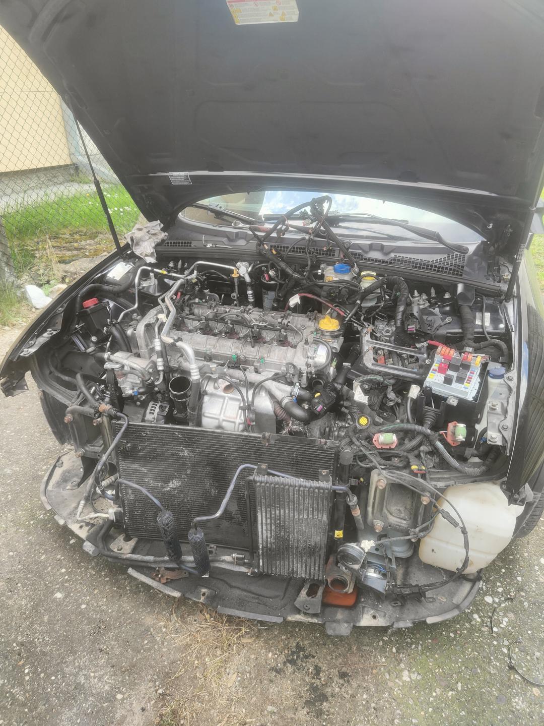

Sedla 2924 Posted April 21, 2023 On 4/20/2023 at 11:48 PM, MS PK said: Ma jadan ti sa petakom i 200ks Bilo bi bolje da je 1750cm3 benzin i da trosi jedno 16l Hahah... Pa eto,tako sam u mogućnosti... Ukratko,šta je problem sa Brerom... Auto kad je došao imao je -navodno- problem sa DPF-om. Izvadili su ga,intada su počeli problemi. Auto dimi na leru kao nenormalan, teško pali, nemirno radi itd... Menjali su više kompleta dizni,čak i remontovane stavljali, nisu mogli ništa da urade. I od jesenas,ko god dodje da pogleda auto,naravno da neće niko da ga kupi, kada vidi kako pali,radi,purnja,itd... Auto je došao kod mene, i ustanovio sam da DPF u stvari nije uopšte ugašen softverski,ili to nije uradjeno kako treba. Dečko koji im je radio to,izgleda da je samo uradio DTC off, da ne prikazuje nikakvu grešku na tabli ni na dijagnostici. Ono što treba uraditi na kolima,i što planiram da radim je sledeće: Pravilno gašenje DPF-a Softversko gašenje EGR-a Gašenje i vadjenje klapni iz usisa Čišćenje usisne grane, interkulera i svih ostalih hladnjaka I sad, računica mi je jednostavna. Za sve ovo što treba uraditi na kolima, u Beogradu ko god bi je uzeo, i plaćao majstora da uradi sve ovo, kontam da bi trebalo da uloži bar 400€, beogradjani možda mogu da kažu tačniju cifru. Ja pošto sve to radim sam sebi, koštaće me plafon 50€. Tako da imam računa da se bakćem i posvetim autu. Danas kreću radovi, pa ću vas izveštavati kako se dalje odvija situacija... 17 ISV_01, Ivan-Topola, darkman14 and 14 others reacted to this Quote Share this post Link to post Share on other sites

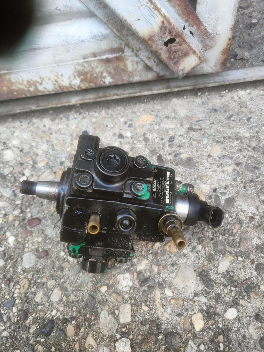

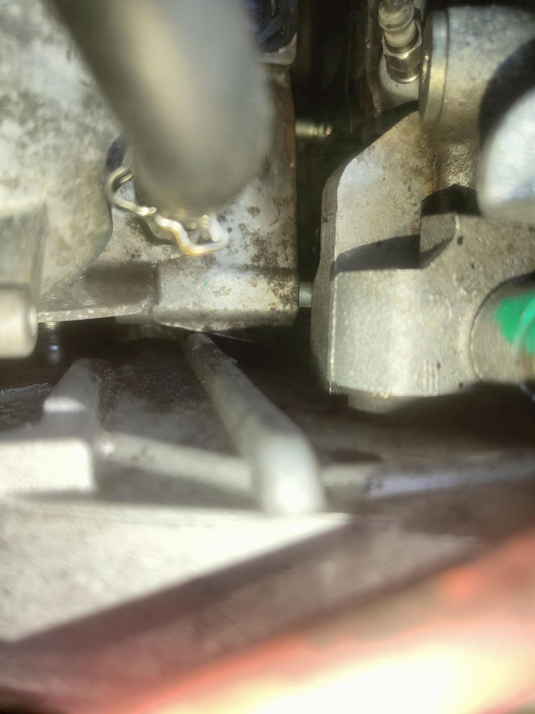

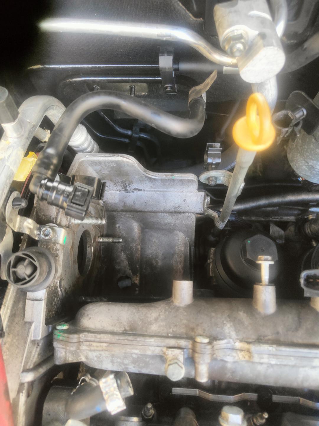

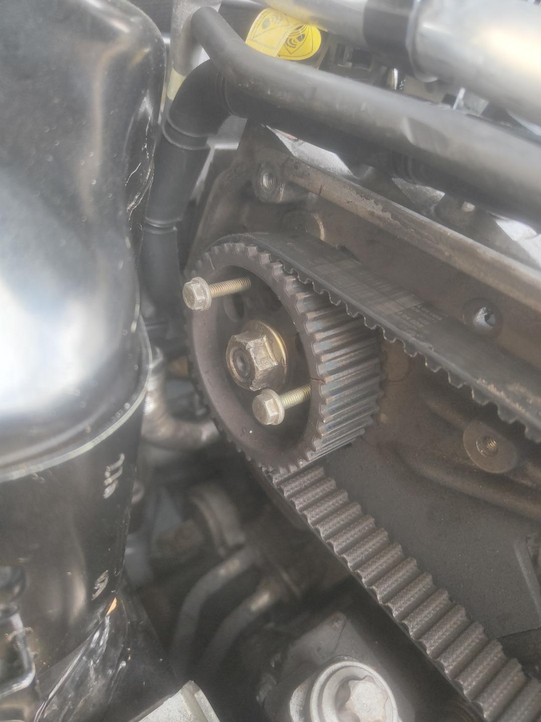

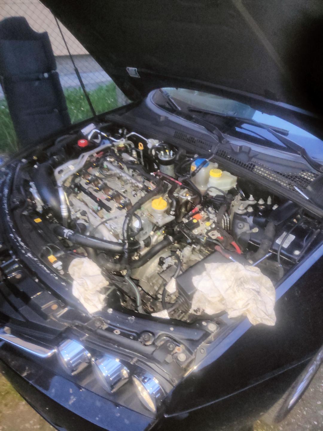

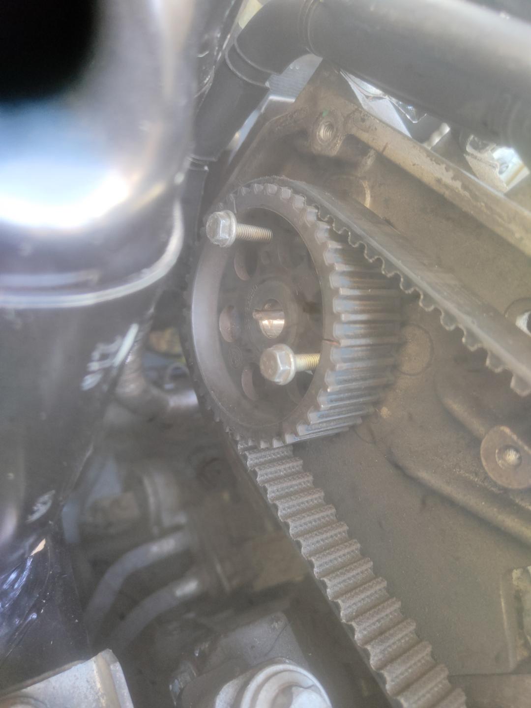

Sedla 2924 Posted April 24, 2023 (edited) Ajde..... A gde ćemo? Brera....trenutno stanje: Ko je rekao da mora da se razupči motor da bi se skinula pumpa visokog pritiska? ...ali izgleda da mora da se razupči motor da bi se skinuo jbni nosač pumpe visokog pritiska. Jer zbog tog nosača ne može da se skine usisna grana, udara jedno u drugo. On 4/20/2023 at 10:18 PM, Reacher Gilt said: Alfa je to ! Neka služi u zdravlju i veselju kupe-taxi ! Klinci po kraju viču "vidi, 159-ka sa dvoja vrata!!!!" Edited April 24, 2023 by Sedla 6 3 igor0511, Quadrifoglio Verde, MS PK and 6 others reacted to this Quote Share this post Link to post Share on other sites

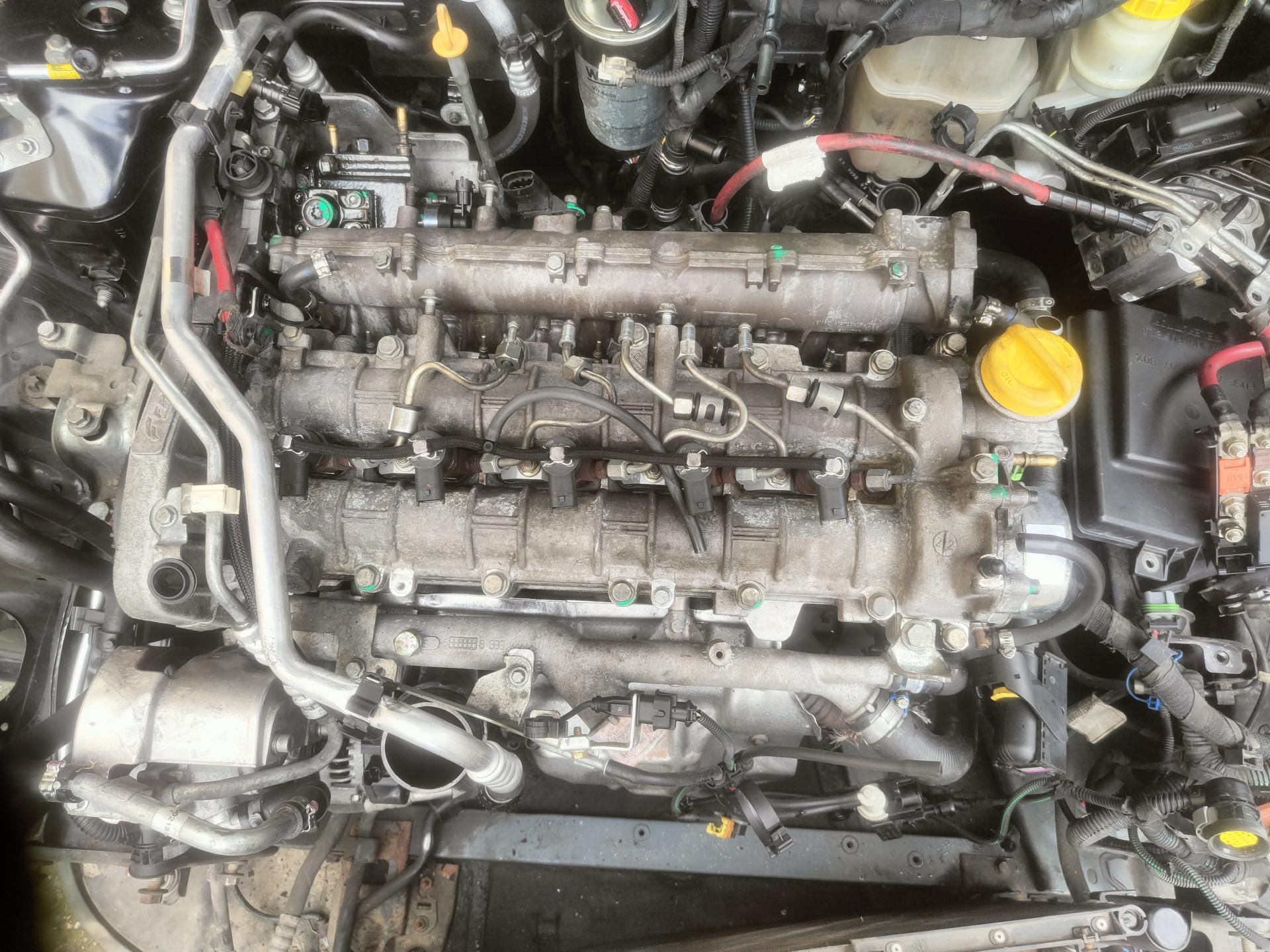

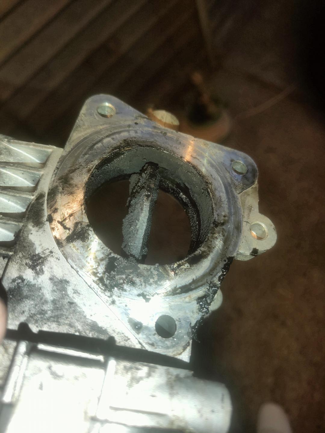

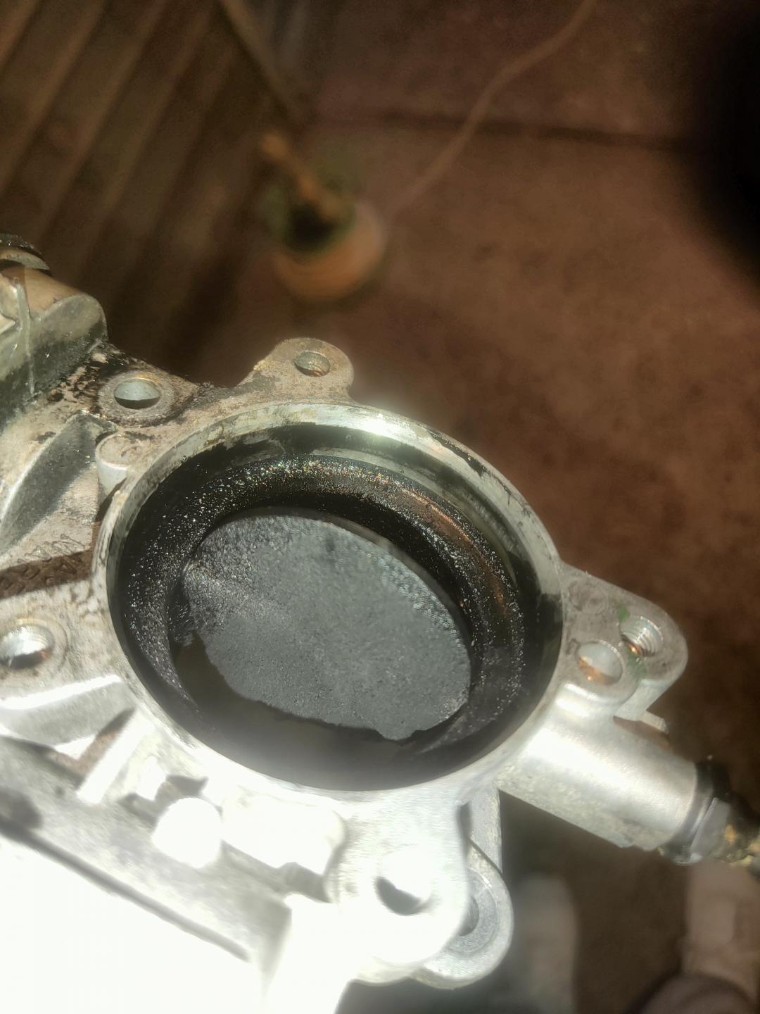

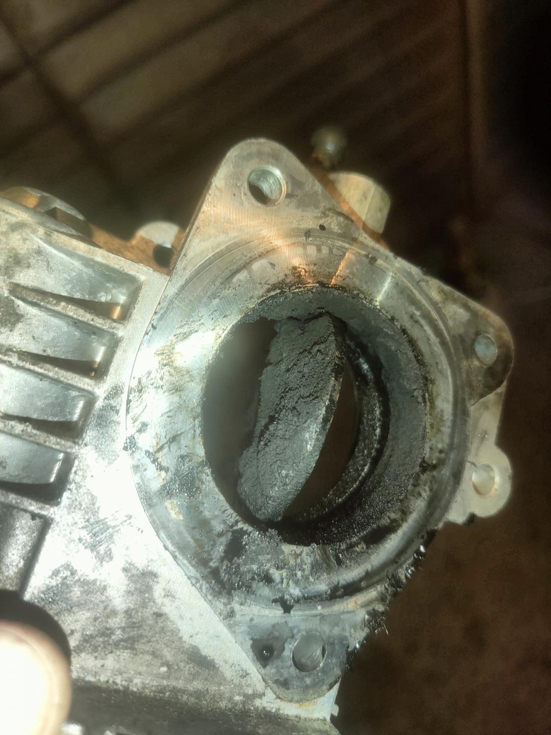

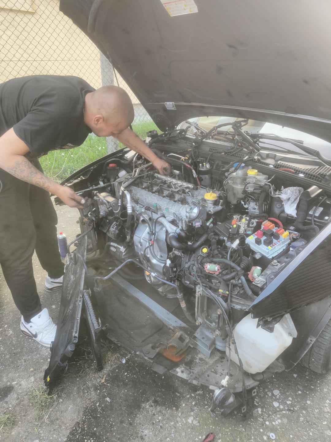

Sedla 2924 Posted April 24, 2023 (edited) To je otprilike to dokle sam stigao sa radovima. Došao je vikend i prvo okupljanje Alfista u Mionici,pa je trebala 159-ka da se spremi za skup. A usis na Breri... Uh... Nema puno naslaga. Samo skoro 1cm. Edited April 24, 2023 by Sedla 4 Milutinac, horvat, Ivan-Topola and 1 other reacted to this Quote Share this post Link to post Share on other sites
MS PK 8502 Posted April 24, 2023 Mislio sam da je gotovo. Jesi li je probao sa ugasenim dpf-om opet? Quote Share this post Link to post Share on other sites

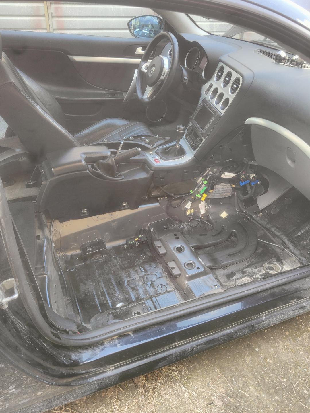

Sedla 2924 Posted April 24, 2023 Nisam je probao. Skinuo sam motorni računar i poslao drugaru da ga sredi, iiii....onda sam odlučio da rasturim sve i krenem od nule. Tako ću biti sigurniji i moći ću da eliminišem više mogućih problema,za slučaj da bude nekih... 6 MS PK, igor0511, Bokesh and 3 others reacted to this Quote Share this post Link to post Share on other sites

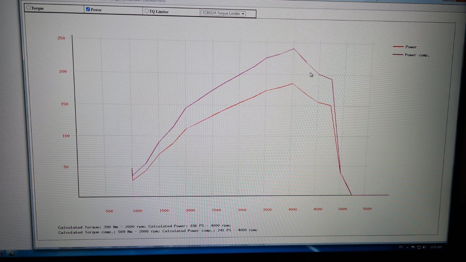

igor0511 3600 Posted April 25, 2023 Zamisli tek kad vratis usis koliko ce da ima Salu na stranu, jel' ovo ipak fali malo vise konja nego sto bi trebalo na originalnom grafiku? 1 MS PK reacted to this Quote Share this post Link to post Share on other sites
MS PK 8502 Posted April 25, 2023 Falilo je, cekamo da reče zasto Quote Share this post Link to post Share on other sites
