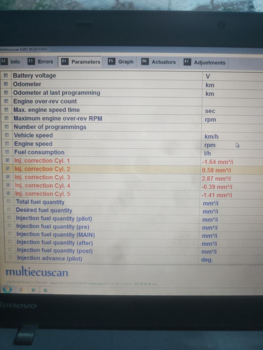

Sedla 2957 Posted May 8, 2023 9 hours ago, Quadrifoglio Verde said: Jesi gledo korekcije dizni na dijagnostici? Naravno, to treba mašinski proveriti, ali ovo čisto da imaš kakvu-takvu sliku o stanju dizni. Jesmo gledali pre svih ovih radova, kada je auto tek stigao. I bile su neke nemormalne vrednosti, korekcije preko 5 što je nerealno, ne znam da li je nekad neko imao takve korekcije. Sad posle ovih radova nisam još ništa gledao, tek treba da idem na dijagnostiku... 24 minutes ago, Zvezdo said: A kada si već to sve radio zašto i turbo nisi skinuo i poslao u servis na čišćenje i proveru. Ako je sve ok čišćenje je 30e. Nakon čišćenja krilca na statoru se lagano pomiču a bar znaš kakav je turbo. Iskreno, to mi uopšte nije palo na pamet. Mogao sam i to uraditi, ali sam se fokusirao bio na zapušen usis i separator, na naslage od ulja svud redom....nisam se setio turba uopšte. 2 Zvezdo and horvat reacted to this Quote Share this post Link to post Share on other sites
Sedla 2957 Posted May 8, 2023 Ovo su korekcije pre svih radova na kolima Danas ili sutra ćemo saznati novo stanje 1 horvat reacted to this Quote Share this post Link to post Share on other sites

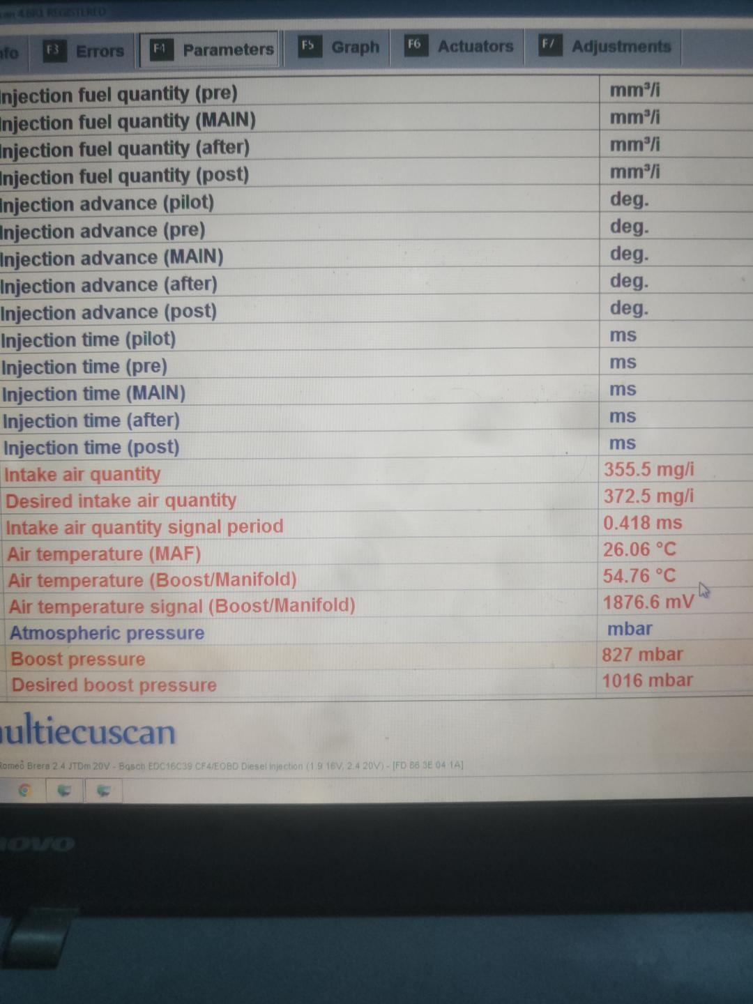

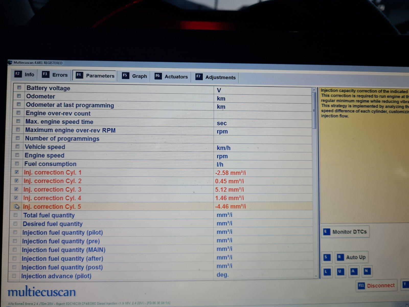

Sedla 2957 Posted May 11, 2023 Uradjena dijagnostika i pregledani parametri. Trenutno stanje stvari: Za vikend mi stiže drugi komplet dizni, pa ćemo se igrati dalje... Ostali parametri su OK, stavljen je nov MAP senzor, ništa više ne mora da se menja... 1 Quadrifoglio Verde reacted to this Quote Share this post Link to post Share on other sites
Quadrifoglio Verde 9324 Posted May 11, 2023 Kakav ti je taj set dizni koji stiže? Jel to provereno i reparirano ili su i one upitnog stanja? Quote Share this post Link to post Share on other sites
MiloshBg 3083 Posted May 11, 2023 1 hour ago, Sedla said: Uradjena dijagnostika i pregledani parametri. Trenutno stanje stvari: Za vikend mi stiže drugi komplet dizni, pa ćemo se igrati dalje... Ostali parametri su OK, stavljen je nov MAP senzor, ništa više ne mora da se menja... Te korekcije su ok s obzirom na godine i km koju ima auto. 2 Zvezdo and TheWickerMan reacted to this Quote Share this post Link to post Share on other sites
Sedla 2957 Posted May 11, 2023 1 hour ago, Quadrifoglio Verde said: Kakav ti je taj set dizni koji stiže? Jel to provereno i reparirano ili su i one upitnog stanja? Upitno stanje. Dok je auto bio kod njih u Beogradu, promenili su ko zna koliko dizni pokušavajući da reše što dimi na auspuh, da više ne znaju ni oni koje su odakle skinute. Nema veze, ja ću ih nositi na proveru, pa ako ne budu valjale slaće opet neki treći set 49 minutes ago, MiloshBg said: Te korekcije su ok s obzirom na godine i km koju ima auto. Ja mislim da je previše. Može to i bolje. Pa moja 159 koja ima sličnu kilometražu i isto je godište, nema ovakve korekcije na diznama. Sve 4 su ispod 1. Quote Share this post Link to post Share on other sites
MiloshBg 3083 Posted May 12, 2023 Jesu malo vece tolerancije, ali nisu toliko lose ili strasno.. skroz solidno stanje, naravno daleko od dobrog/idealnog, a verovatno znas i sam da mnogo stvari utice na korekciju koju ce dijagnostika izbaciti i da ne mora znaciti da je dizna problematicna. Quote Share this post Link to post Share on other sites
