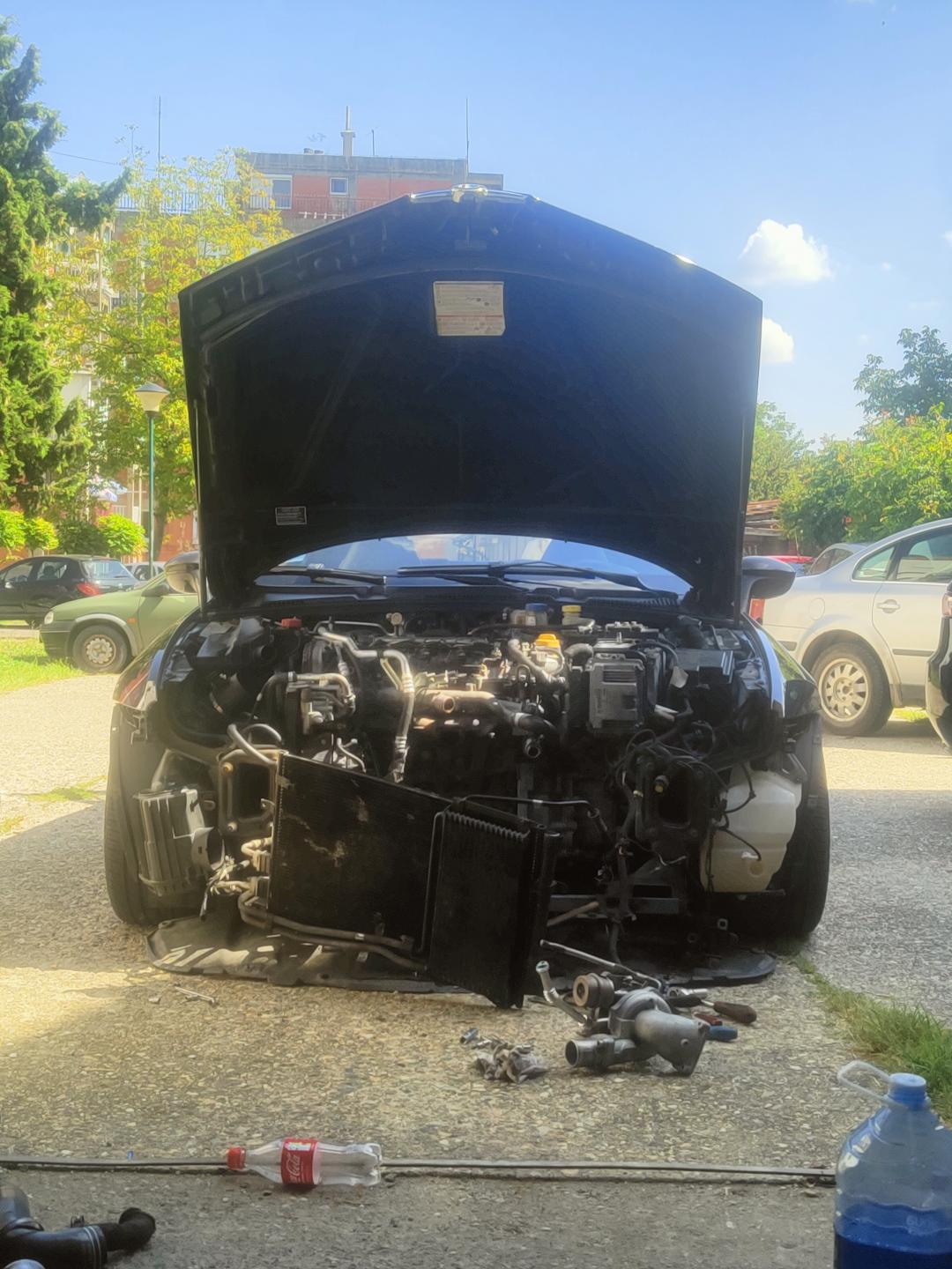

Sedla 2957 Posted July 16, 2023 (edited) On 7/14/2023 at 7:40 AM, PremieRacing said: Ma bitno da je lepa sve ostalo se sredi E vala...bukvalno sve da joj oprostiš zbog toga kako izgleda. Juče svratio kod Strahinje, uzeo drugi turbo. Sutra ga nosim u servis na proveru i sredjivanje, pa ako bude sve kako treba sledeći vikend zamena. Usput mi Straja i napunio klimu za dž...sad može Brera da se vozi sa zatvorenim prozorima. Edited July 16, 2023 by Sedla 9 darkman14, Axic, Dzimbo and 6 others reacted to this Quote Share this post Link to post Share on other sites

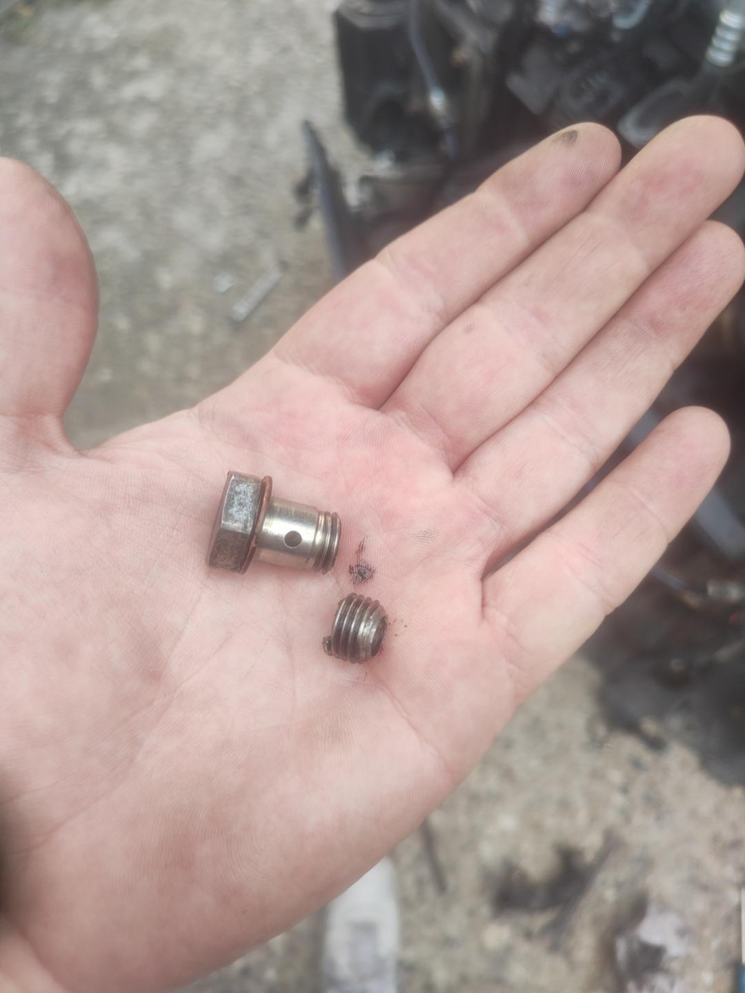

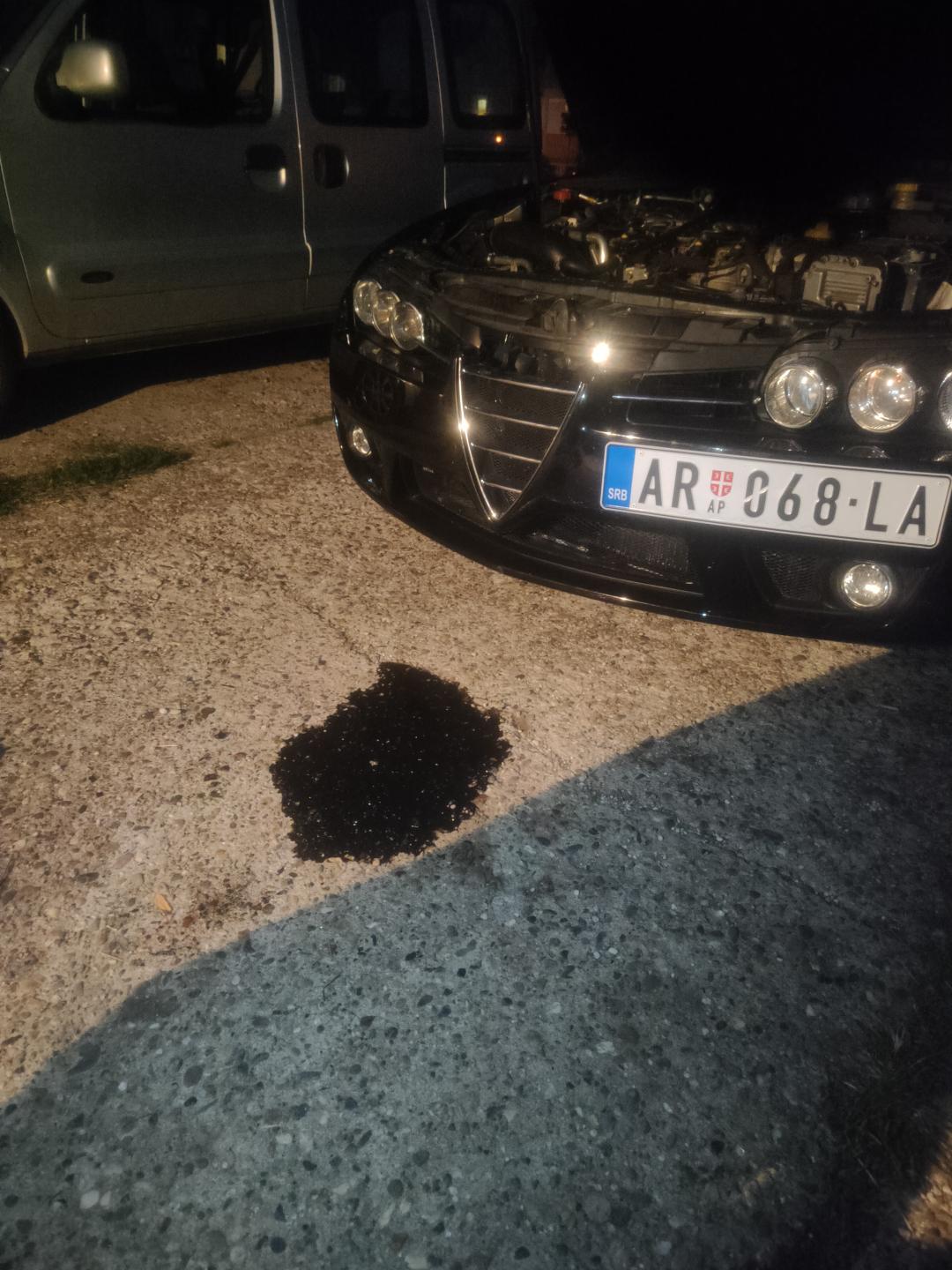

Sedla 2957 Posted September 20, 2023 (edited) 15 hours ago, Reacher Gilt said: Šta se sad dešava, ipak mora đunta sa sitnijim nutom? A morao sam da zamenim turbo, već je počeo da pravi probleme. Išao sam jedno veče u Obrenovac, da radim farove na Breri, kod druga Stefana (Xenon Cartel) i terao sam je pun gas,koliko god je moglo. Kao da sam je ukrao, što bi rekli.Međutim u povratku iz Obrenovca je počela sve teže da prima gas, ide kao vezana za drvo. I inda sam prelomio i rešio da konačno ugradim novi turbo koji već mesec dana bleji u garaži i skuplja prašinu. Kad sam skinuo stari turbo, nije imao mnogo lufta i nije puštao ulje, ali se jedva okretao. Probaš da zavrtiš propeler, on se jedva okreće. Kao da je zaribao. Naravno, ne može sve da ide glatko... I još jedno obaveštenje za drugare - nemojte se igrati sa separatorom uljih para ako ne znate. Ili što bi rekli - narani prasiće i ne diraj dugmiće. Umal' nisam uništio motor. Ne mogu da postavim snimak ovde, ali evo dve slike,možda će vam nagovestiti nešto... Edited September 20, 2023 by Sedla 1 Reacher Gilt reacted to this Quote Share this post Link to post Share on other sites
Axic 24103 Posted September 20, 2023 12 minutes ago, Sedla said: Ne mogu da postavim snimak ovde, ali evo slike,možda će vam nagovestiti nešto... Ako nema ulja ispod Alfe nema ni u njoj? 1 darkman14 reacted to this Quote Share this post Link to post Share on other sites

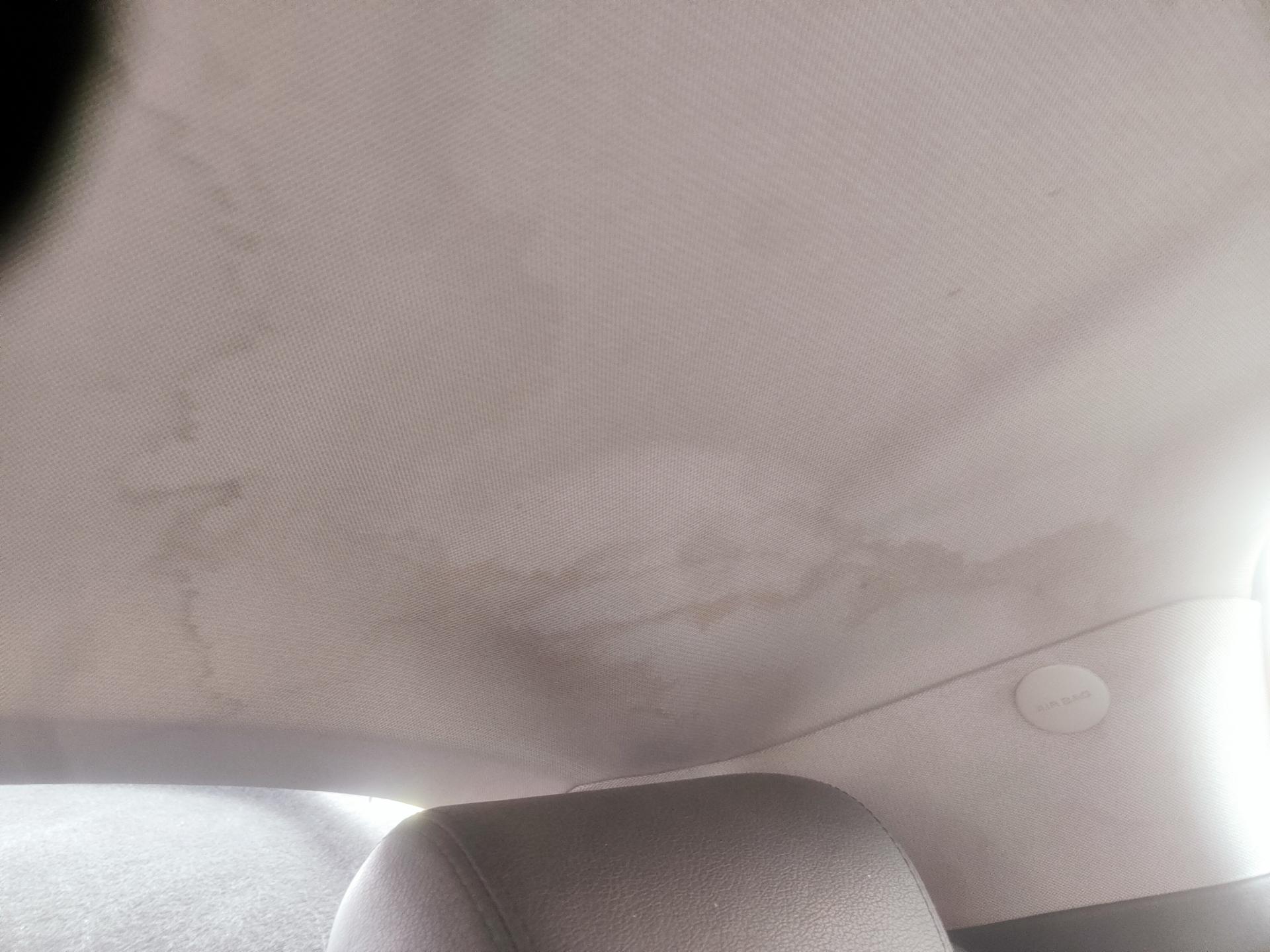

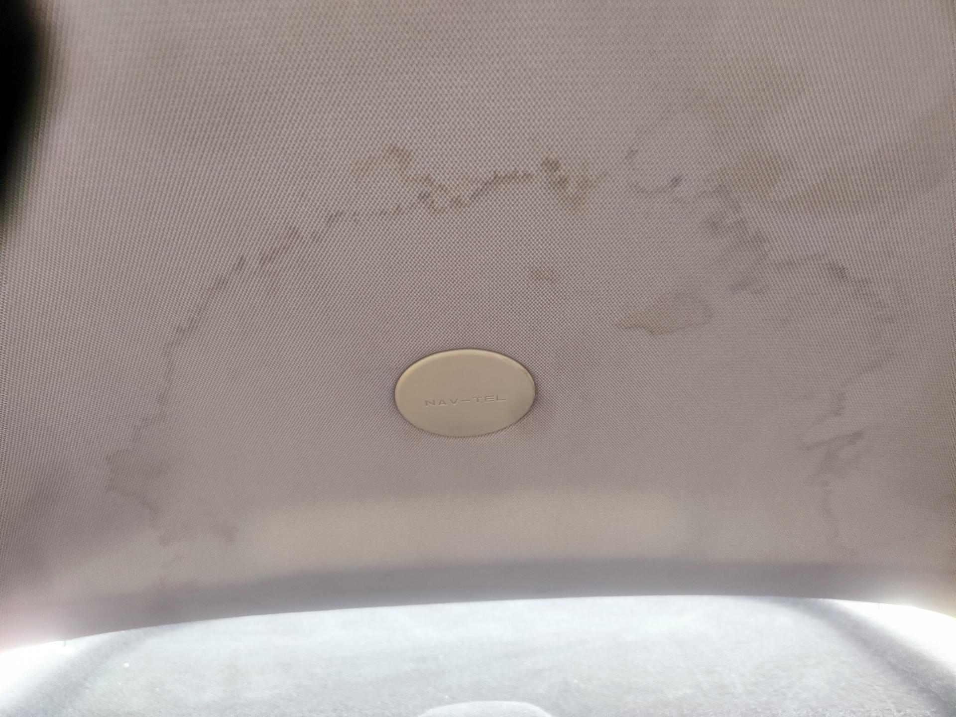

Sedla 2957 Posted September 27, 2023 (edited) Zašto bi moralo sve da bude jednostavno? Brera mi nikada neće biti dosadan auto. Jeftin pogotovo. Edited September 27, 2023 by Sedla 3 1 2 Reacher Gilt, MS PK, PremieRacing and 3 others reacted to this Quote Share this post Link to post Share on other sites
MS PK 8791 Posted September 27, 2023 Pa sta je, antena?Послато са SM-A307FN помоћу Тапатока Quote Share this post Link to post Share on other sites
Sedla 2957 Posted September 27, 2023 99% antena. Nema veze, će ga rešimo. 3 Reacher Gilt, Ivan-Topola and PremieRacing reacted to this Quote Share this post Link to post Share on other sites
PremieRacing 6446 Posted September 28, 2023 Taman u crnu alkantaru... 7 Quadrifoglio Verde, Grafit, horvat and 4 others reacted to this Quote Share this post Link to post Share on other sites
Milutinac 6526 Posted September 28, 2023 Kad čovek da stigne da se bavi kočnicama od ovakvih gluposti... 1 Sedla reacted to this Quote Share this post Link to post Share on other sites
Markoni Bg 74 Posted September 28, 2023 Skini cep i dotegni kljucem ima velika matica na osovini antene , isto problem bio kod mene na 147 posle prve jace kise. 1 Sedla reacted to this Quote Share this post Link to post Share on other sites
Ivan 27006 Posted September 28, 2023 U slucaju da nisu propali gumeni dihtunzi. Postoji veliki spoljni i obicno jos jedan manji prsten sa donje strane krova. 1 Sedla reacted to this Quote Share this post Link to post Share on other sites
Quadrifoglio Verde 9324 Posted September 28, 2023 Škk...? Otkud Breni antena na krovu? 2 PremieRacing and Sedla reacted to this Quote Share this post Link to post Share on other sites
