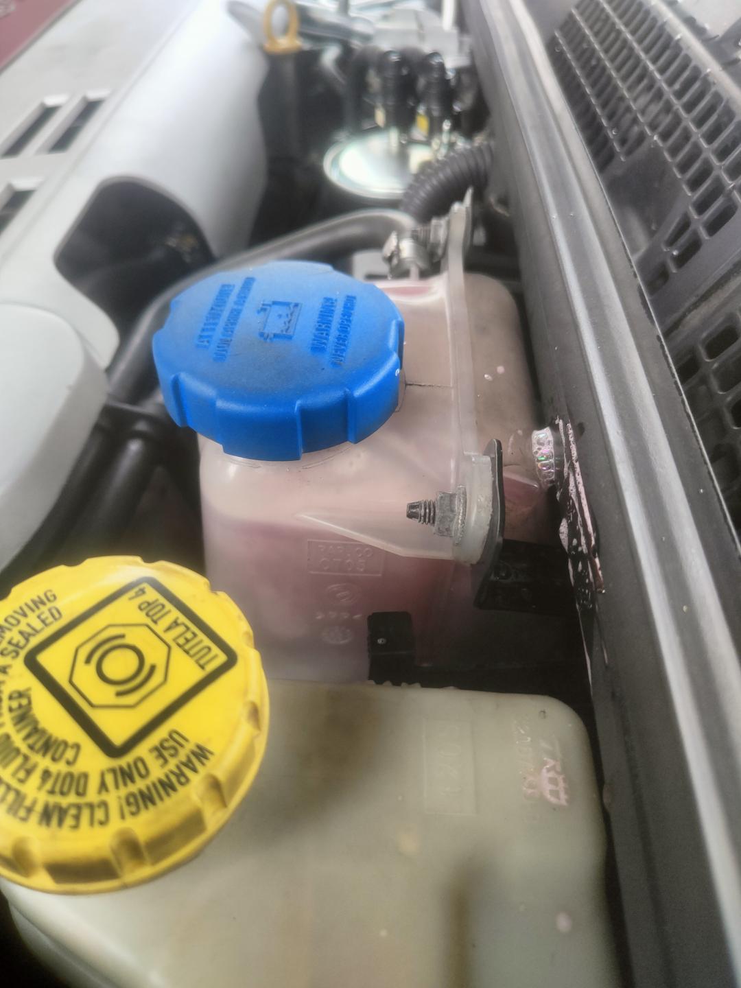

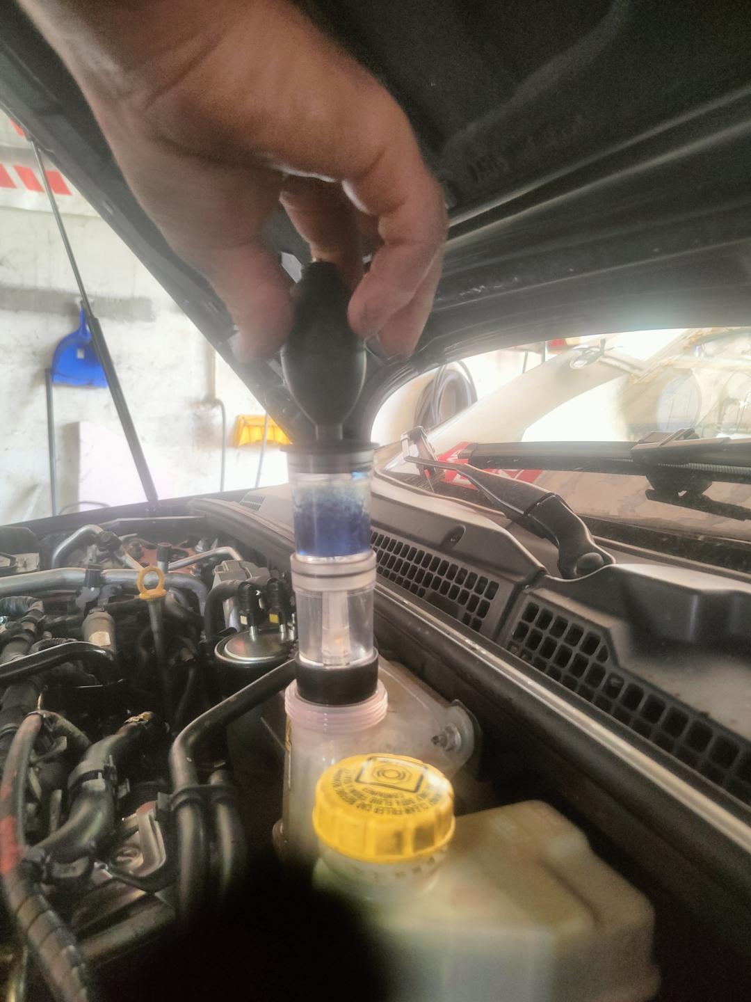

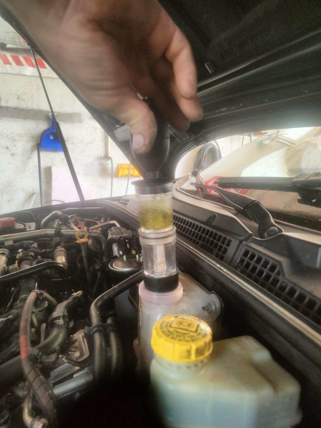

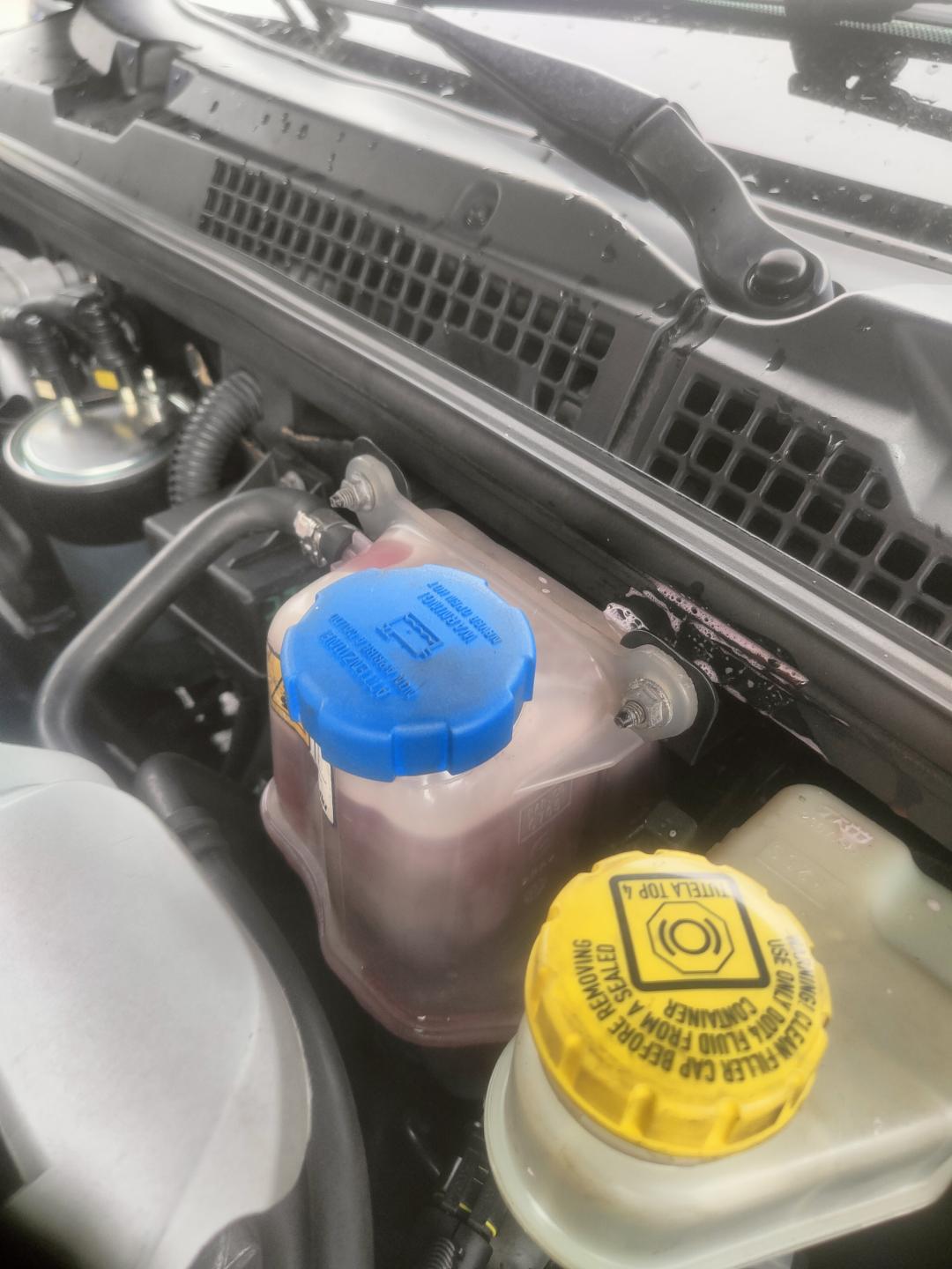

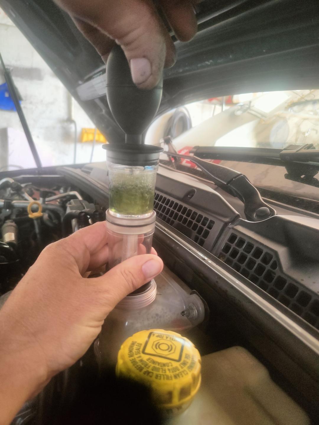

Sedla 2887 Posted May 22, 2023 (edited) Nije me bilo par dana....malo da se oporavim od šoka. Dva sata posle registracije i kačenja tablica... Boca za antifriz se napunila do vrha, kašljuca, izbacuje antifriz na odušak...creva hladnjaka tvrda kao kamen! Dihtung glave... Što sam u subotu i potvrdio kod Bureta. I tako.... Edited May 22, 2023 by Sedla 1 3 Quadrifoglio Verde, Ivan-Topola, werp690 and 1 other reacted to this Quote Share this post Link to post Share on other sites

Sedla 2887 Posted May 22, 2023 Ne znam...znaću sve tačno kada skinem glavu. Rasturanje kreće sutra. I dalje odbijam da poverujem da je pukla glava. Kontam, imao bi problema sa gubitkom kompresije, nepravilno bi radio, bilo bi nekih drugih simptoma... Na ovom motoru konkretno nema nikakvih naznaka za tako nešto. Čak i ovo kad se desilo, motor je i dalje jako lepo radio, odlično palio i vruć i hladan, čak i posle stajanja od dva dana... Glava kad puca na ovim motorima,puca izmedju ventila. Nema dodira sa antifrizom i rashladnim sistemom. A ovo što se desilo kod mene je klasičan, školski primer pucanja dihtunga. Ali, videćemo... 8 MiloshBg, Reacher Gilt, MS PK and 5 others reacted to this Quote Share this post Link to post Share on other sites

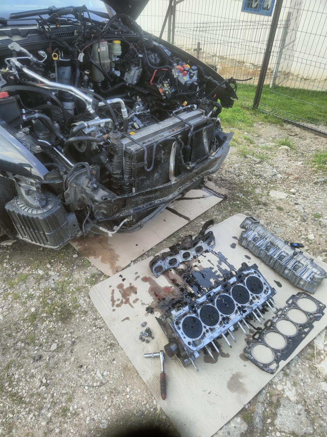

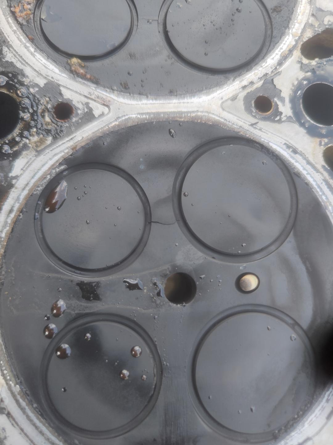

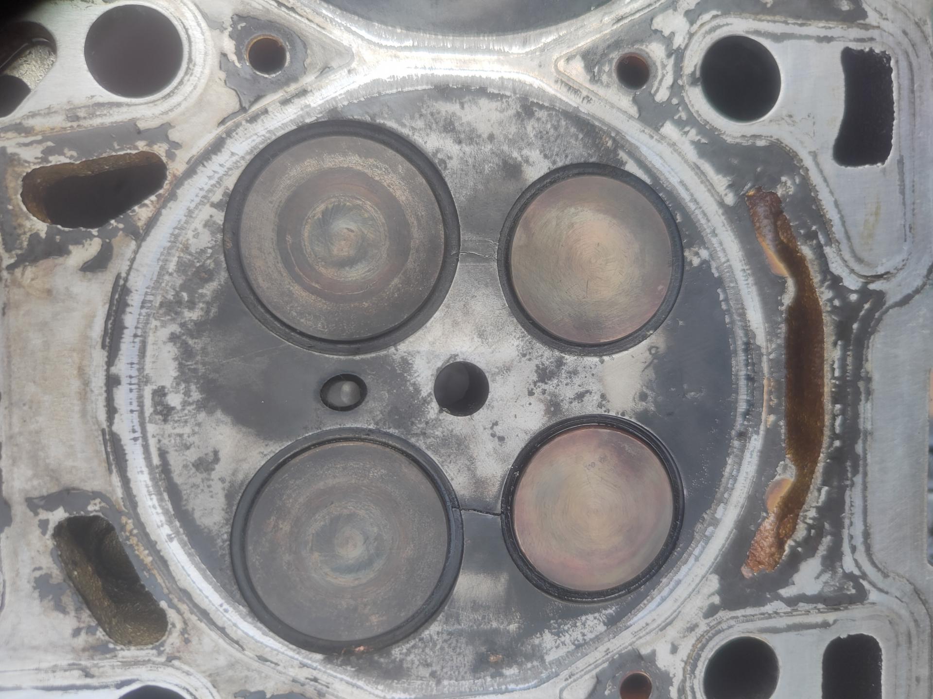

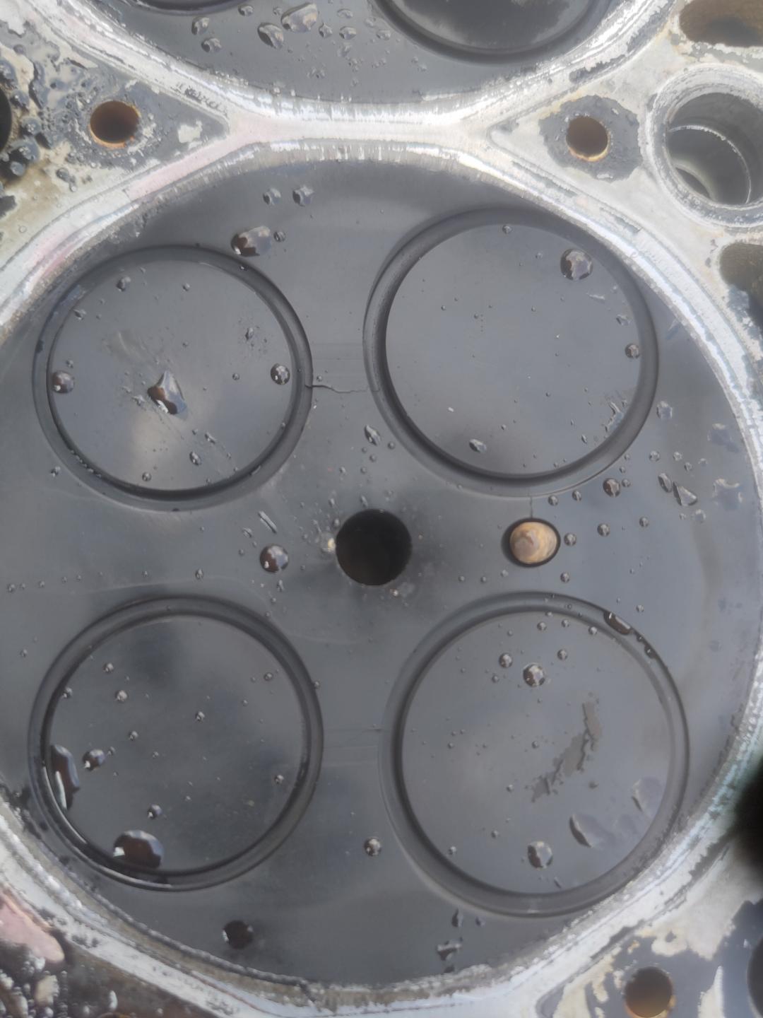

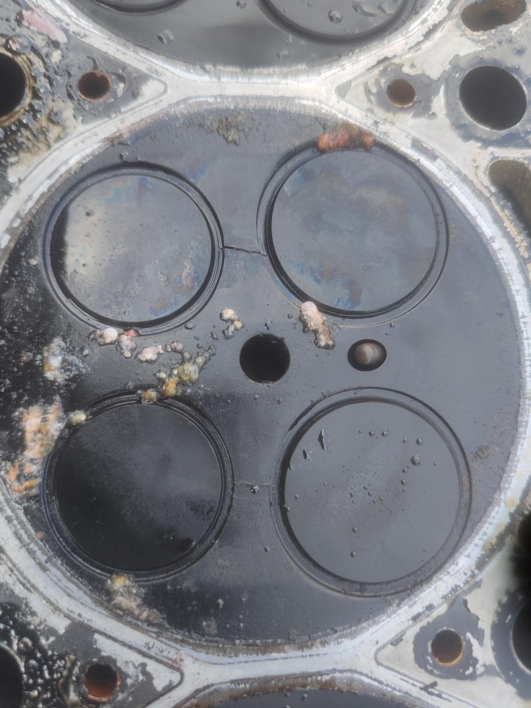

Sedla 2887 Posted May 29, 2023 (edited) Naravno da je pukao dihtung. I naravno da je pukla i glava. Čuo sam se sa Strajom, čekam da mi javi da li ima drugu glavu da je iole dobra, pa da vidimo šta ćemo dalje... Edited May 29, 2023 by neshaoct formatiranje 7 Zvezdo, Quadrifoglio Verde, Ivan-Topola and 4 others reacted to this Quote Share this post Link to post Share on other sites
horvat 7011 Posted May 29, 2023 Uvek me zanimalo gde tacno pucaju 2.4 glave. Na koliko je to cilindara, nisam pohvatao sa slika? Quote Share this post Link to post Share on other sites
Sedla 2887 Posted May 29, 2023 Drugi, treći i četvrti cilindar. Na trećem je najveća pukotina, i zbog nje ne može da se iskoristi glava. Na drugom i četvrtom cilindru su zanemarljive pukotine, i da je samo do njih, mogla bi glava da se koristi i dalje. Ali na trećem cilindru je velika pukotina, koja je sišla ispod sica ventila, i zbog toga ne može ništa da se uradi. Popravka je skupa i neisplativa, jeftinije je naći drugu glavu. 4 Branislav, Reacher Gilt, Ivan-Topola and 1 other reacted to this Quote Share this post Link to post Share on other sites

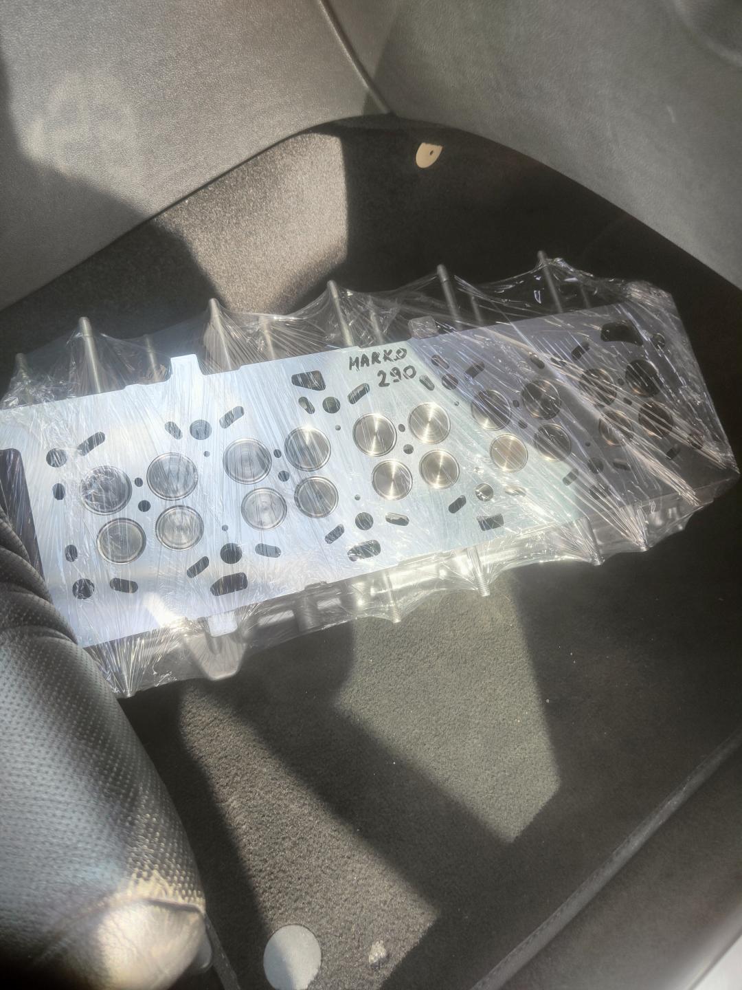

Sedla 2887 Posted June 20, 2023 Idemo dalje...update: Druga glava 150€ Hidro-test,obrada glave, nove gumice na ventilima, itd....sve što je bilo potrebno - 290€ Sad treba poručiti nov dihtung glave, vodena pumpa, set za zupčenje, ulje,filter, svi ostali dihtunzi koji budu potrebni...ide i skidanje i pranje kartera... 11 Dale, Ivan BG, PremieRacing and 8 others reacted to this Quote Share this post Link to post Share on other sites
