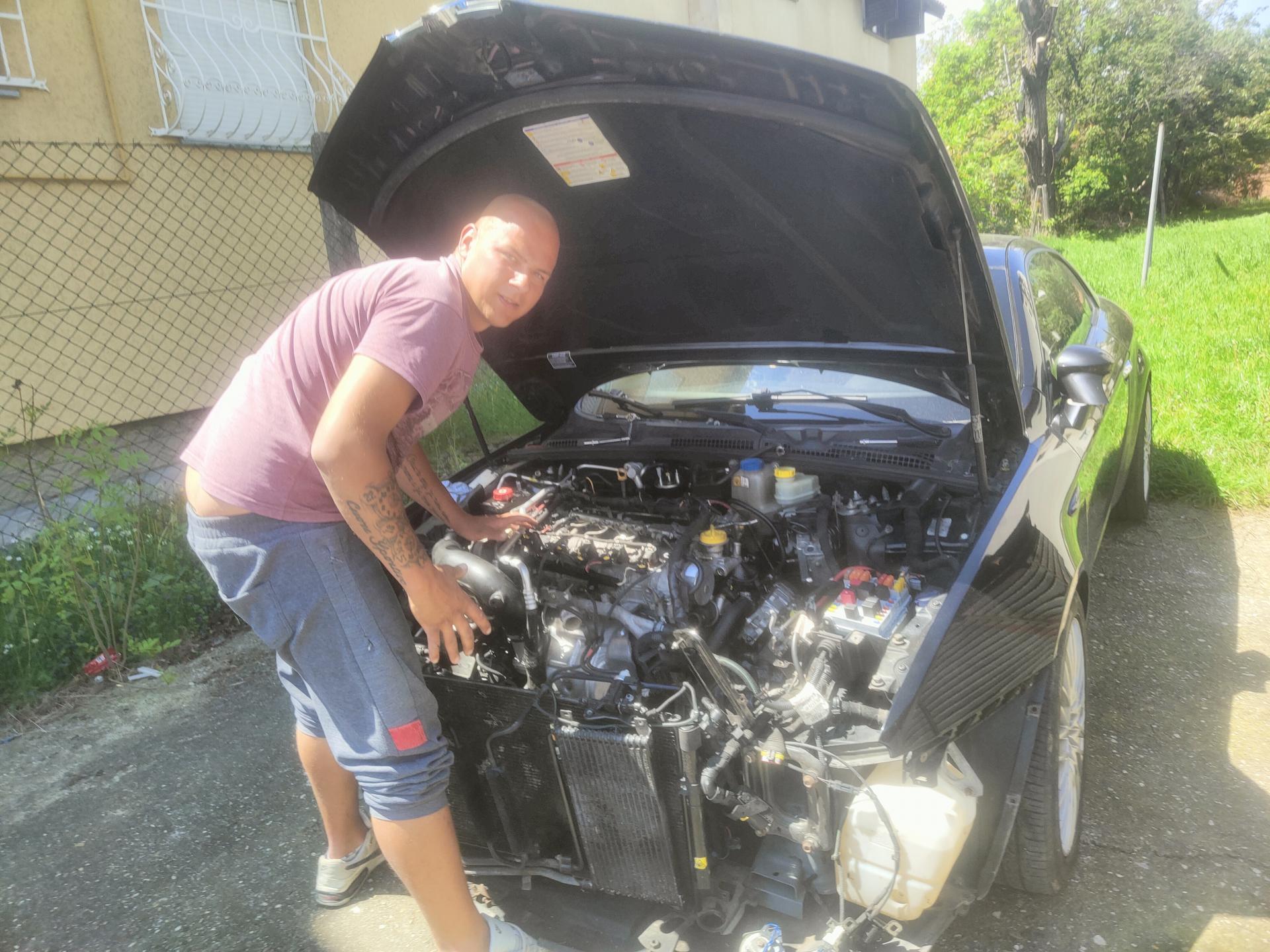

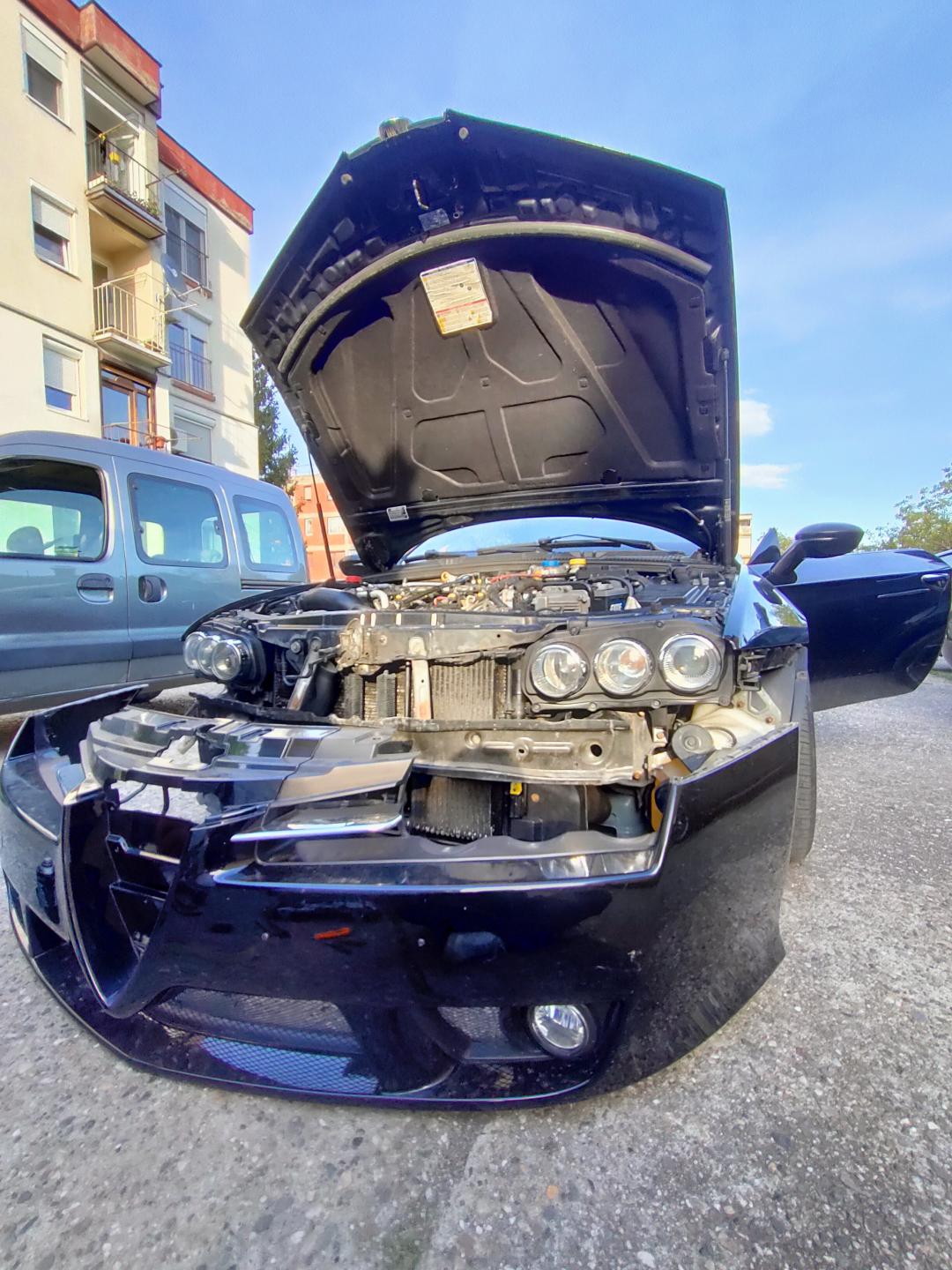

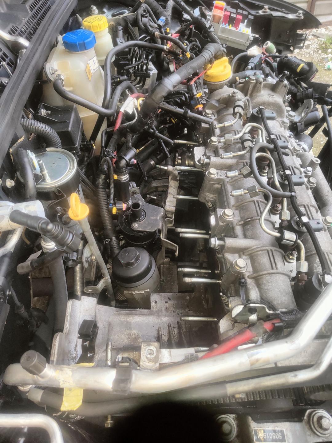

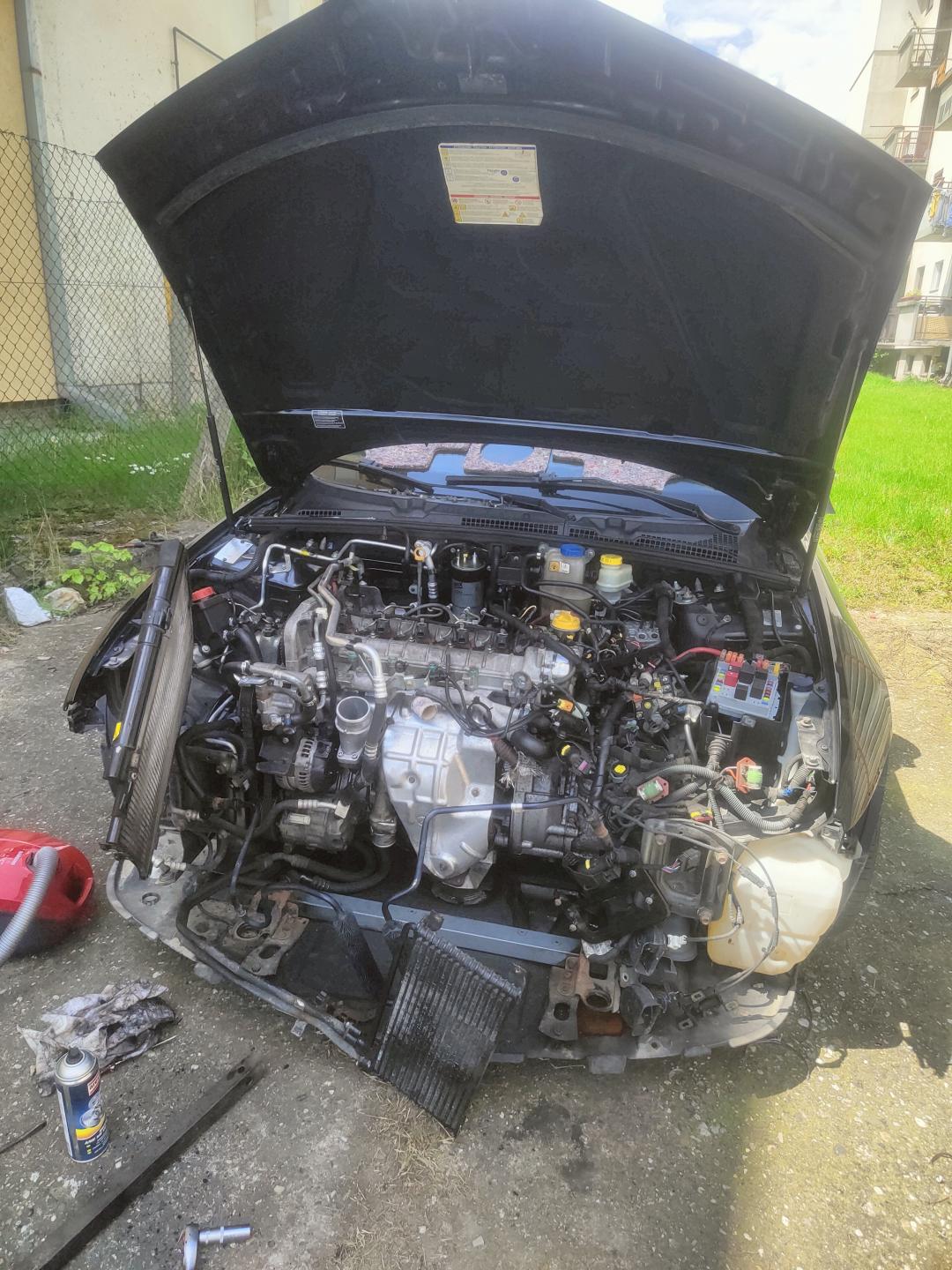

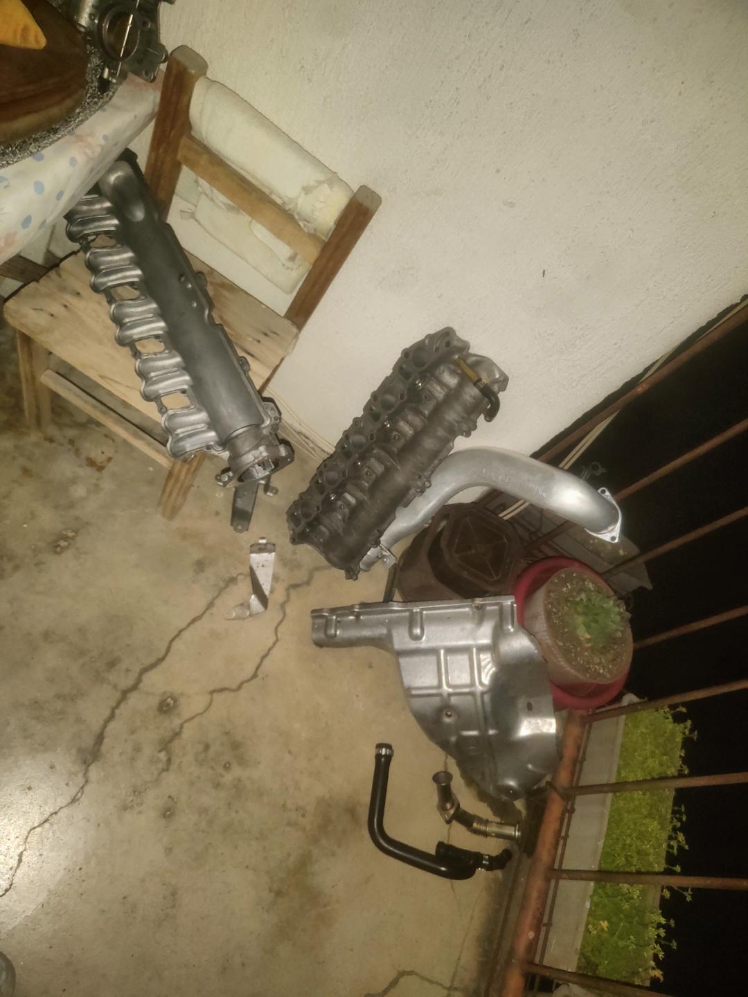

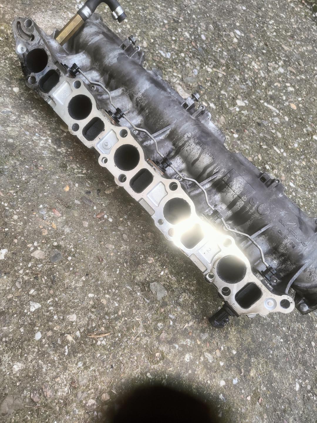

Sedla 2887 Posted April 26, 2023 (edited) Mali update: uspeo da skinem usisnu granu bez da razupčim motor Od sad ko mi kaže da MORA da se razupči 2.4 motor da bi se izvadila usisna... Nek jee go*na 20 hours ago, werp690 said: Jel si ti brt sve u detalje dogovorio sa tim likom? Nekako sam nepoverljiv ako je " ma lako cemo " . Da ne bude posle da mora motka da radi kada sve dovedes u red? Sa Strajom i Žiletom saradjujem već 7 godina, i ovo je treći ili četvrti auto koji uzimam kod njih, što za sebe,za brata, itd itd...tako da nema brige, uvek smo se medjusobno maksimalno ispoštovali. On 4/25/2023 at 5:13 PM, igor0511 said: Zamisli tek kad vratis usis koliko ce da ima Salu na stranu, jel' ovo ipak fali malo vise konja nego sto bi trebalo na originalnom grafiku? Drugar koji mi je radio ECU kaže da je neko već petljao po njemu i smanjio snagu sa fabričkih 200ks na nekih 180 otprilike,zato je tolika razlika na grafikonu. On je našao, ili imao već fabrički fajl tog 2.4 motora,pa je krenuo odatle da prepravlja, nije hteo sa ovog fajla koji je već radjen. Sad se čeka da ja sastavim auto, upalim, pa onda da vidimo parametre u vožnji itd pa ako bude trebalo nešto da se doradi u mapi i prepravi, biće rešeno. Edited April 26, 2023 by Sedla 4 Ivan-Topola, Reacher Gilt, MS PK and 1 other reacted to this Quote Share this post Link to post Share on other sites

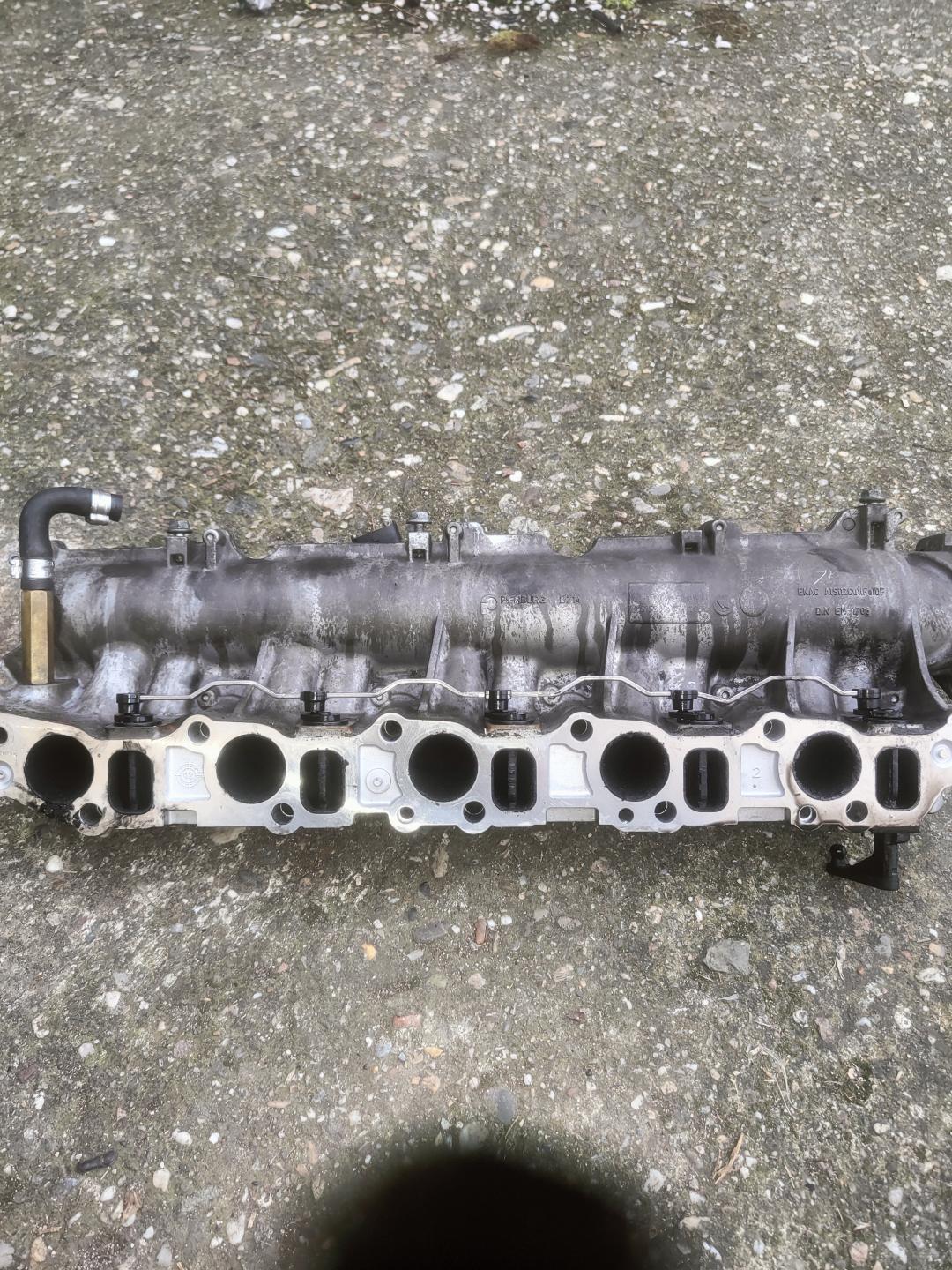

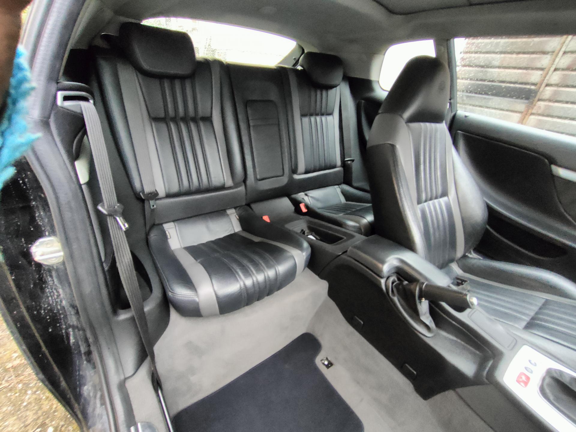

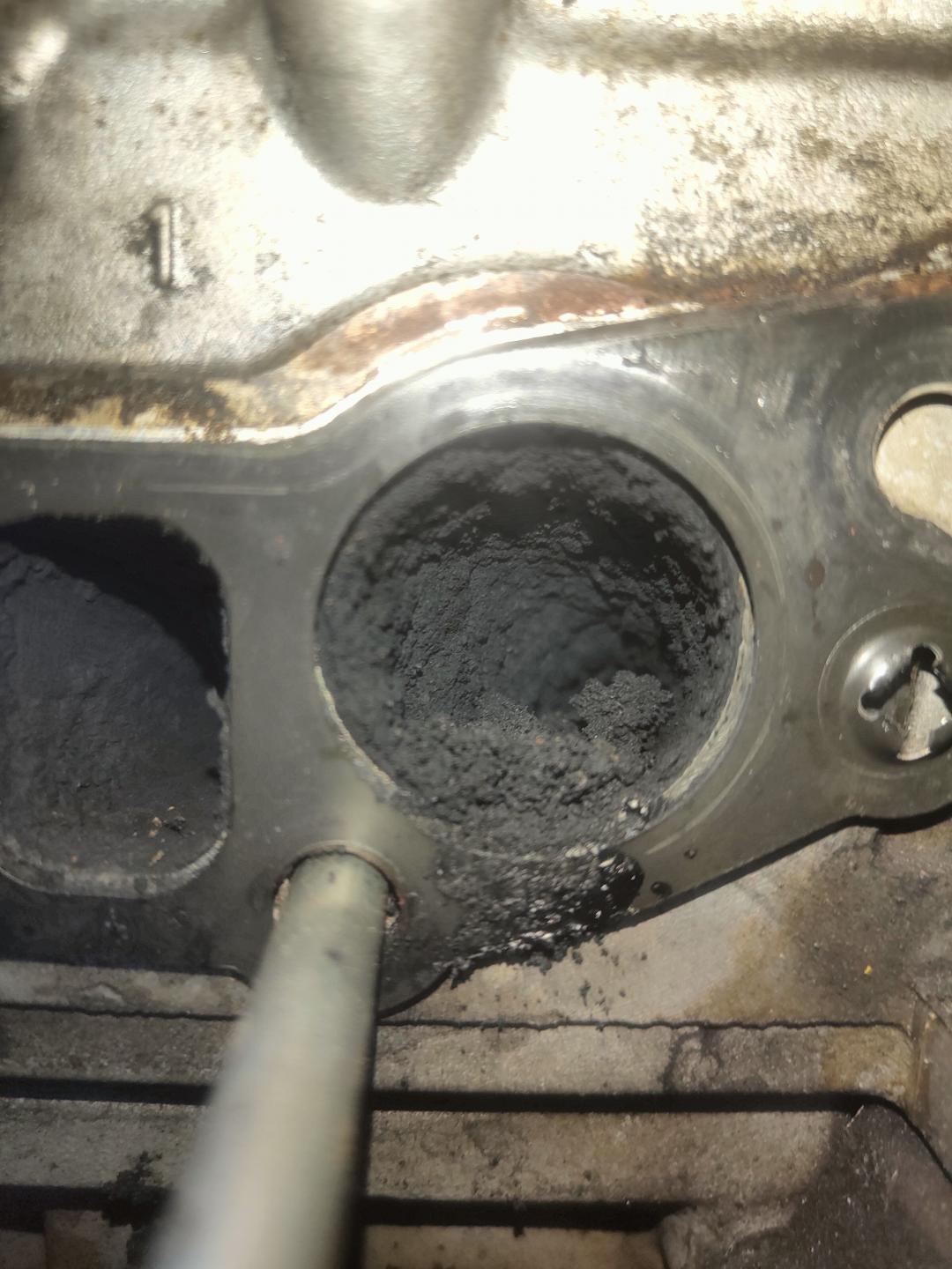

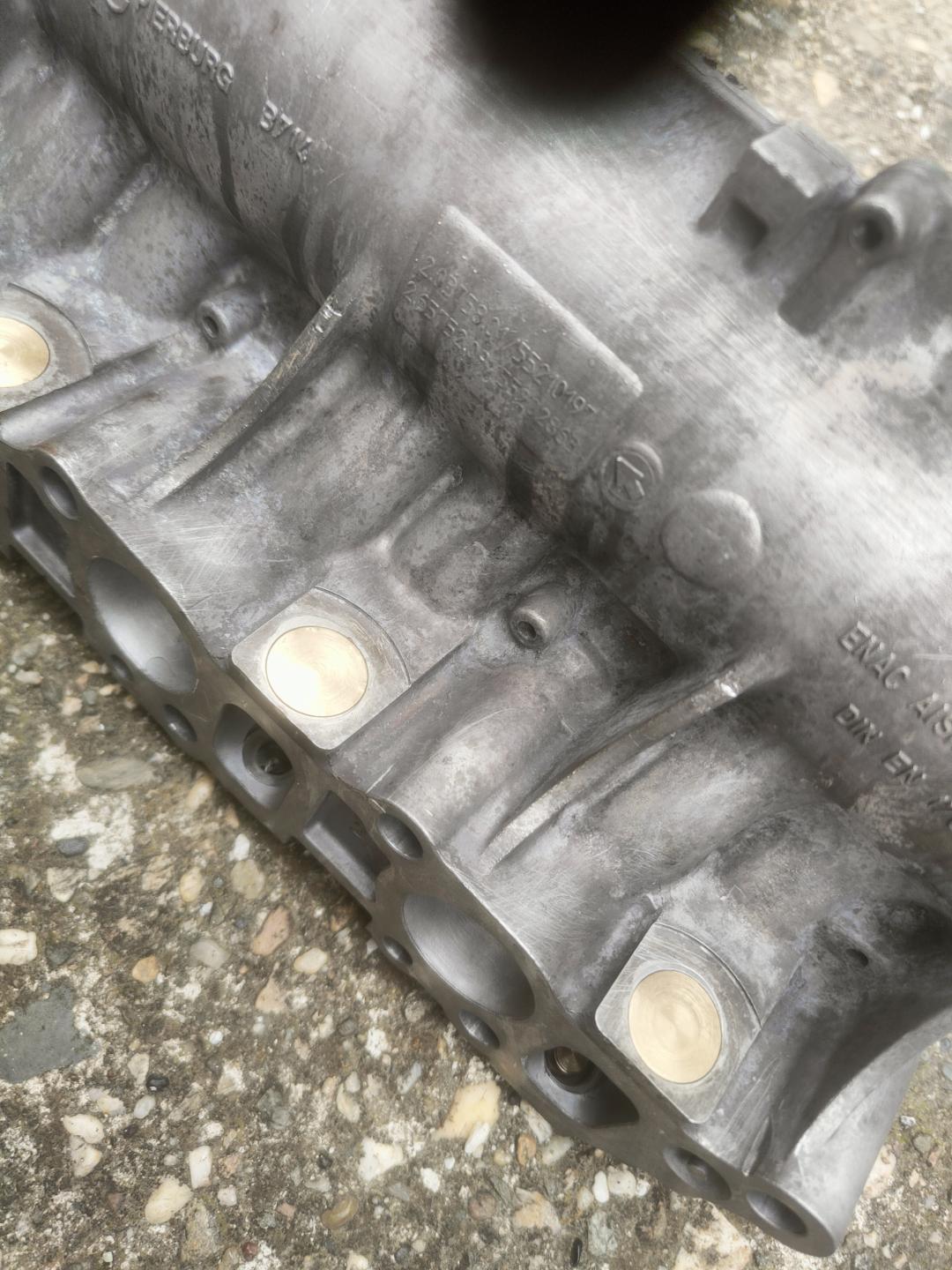

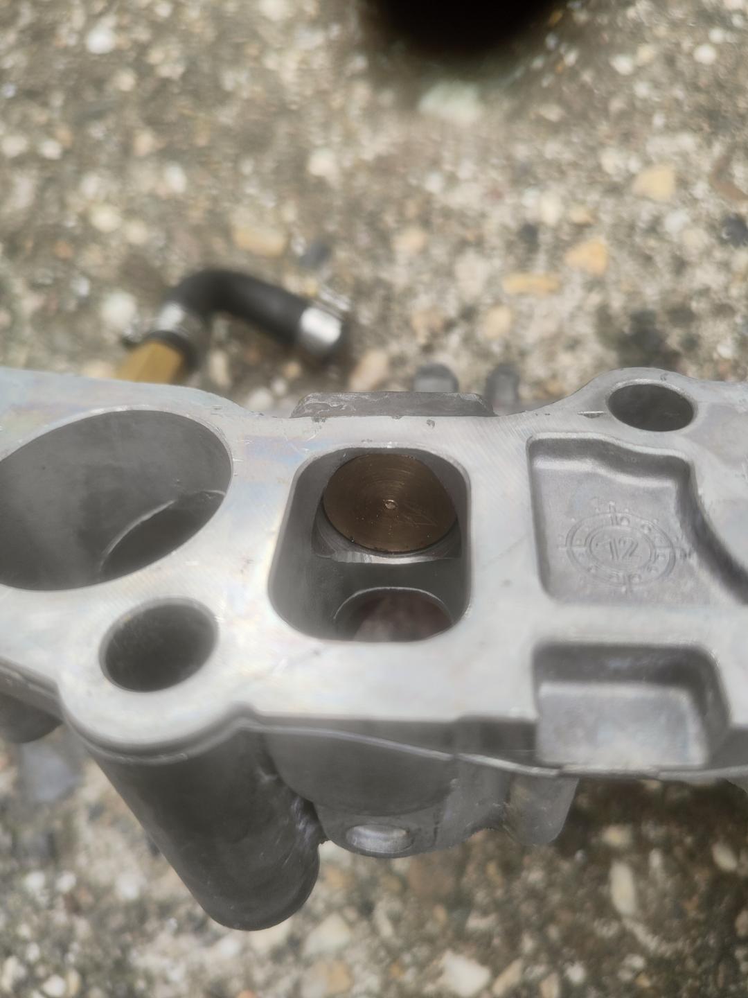

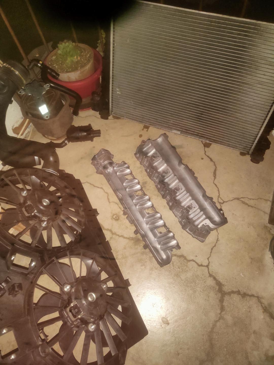

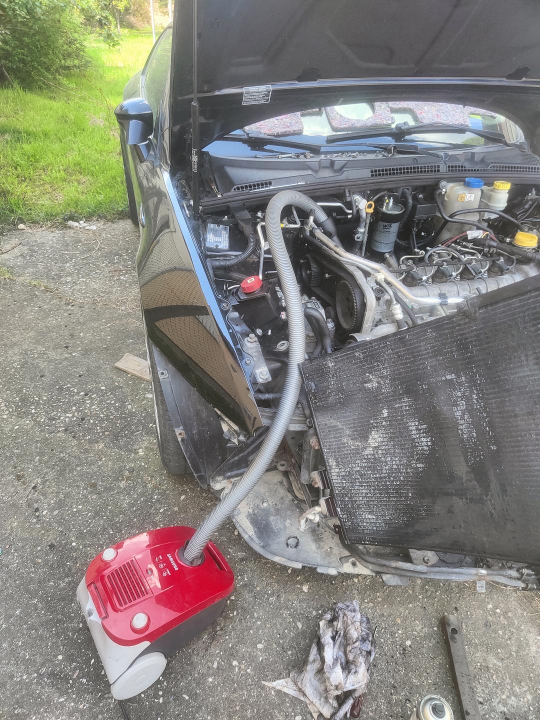

Sedla 2887 Posted April 30, 2023 (edited) Ajde mali update o radovima,verujem da vas interesuje... Usisna grana skinuta,klapne povadjene, sve je odmašćeno,očišćeno, itd...nisam stigao da je odnesem na zatvaranje rupa od klapni, uhvati me ovaj prvomajski praznik... Ali koristim priliku da sve ostalo što je pristupačno očistim, odmastim, i pripremim za vraćanje na motor. Zašto auto teško pali, zašto dimi na leru, itd itd....ako vas neko pita... Ovo su otvori za usis vazduha u samoj glavi motora. Džaba skidanje usisne grane i čišćenje, kada je i posle tog skinutog usisa i dalje katastrofa stanje. A malo ko se seti i to da pogleda. Ja trenutno nemam nekih sjajnih opcija da detaljno očistim portove u glavi motora, ali uz pomoć "štapa i kanapa" završićemo neki posao. Što znači grebanje i skidanje naslaga šrafcigerom i sve to direktno u usisivač. Iskorišćeno vreme za vikend i spakovane još neke sitnice, da bi se prošao tehnički bez problema... Enterijer očišćen,osušen, i spakovan kako treba. Ostalo još vozačevo sedište da ubacim,ali poče kiša.. Edited April 30, 2023 by Sedla 12 horvat, Lufti, Dale and 9 others reacted to this Quote Share this post Link to post Share on other sites

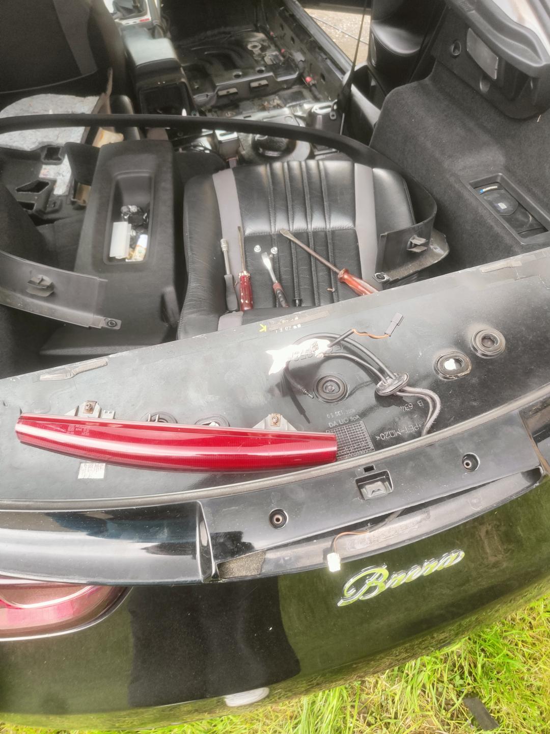

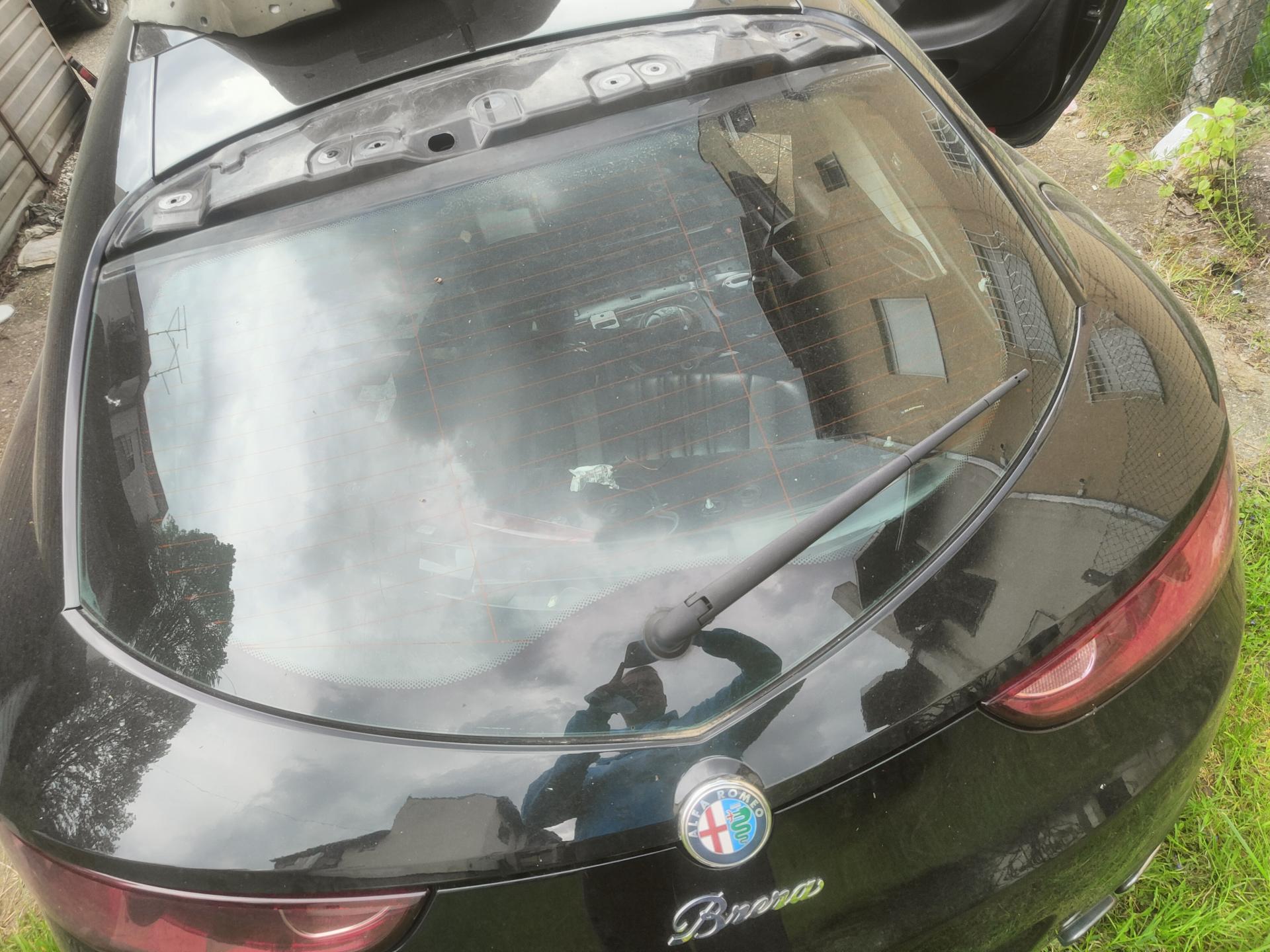

Sedla 2887 Posted April 30, 2023 (edited) Inače, auto kad je stigao u Srbiju, nije imao zadnju policu. Neko je negde "zaboravio"... Ne radi treće stop svetlo, koje je inače LED, ne otvara se,ne popravlja se. Mora zamena. Nadjoh policu i ispravno stop-svetlo kod Partala u Novom Sadu. Cena - prava sitnica. 4000din za policu i 3500din za treće stop-svetlo. Edited April 30, 2023 by Sedla 9 Lufti, Ivan-Topola, Reacher Gilt and 6 others reacted to this Quote Share this post Link to post Share on other sites

Axic 22588 Posted April 30, 2023 @Sedla jedno veliko bravo za ovo sto radis P. S. Isti usisivac imam ali ga ne koristim bas za ciscenje garezi iz usisa 1 1 Reacher Gilt and Sedla reacted to this Quote Share this post Link to post Share on other sites

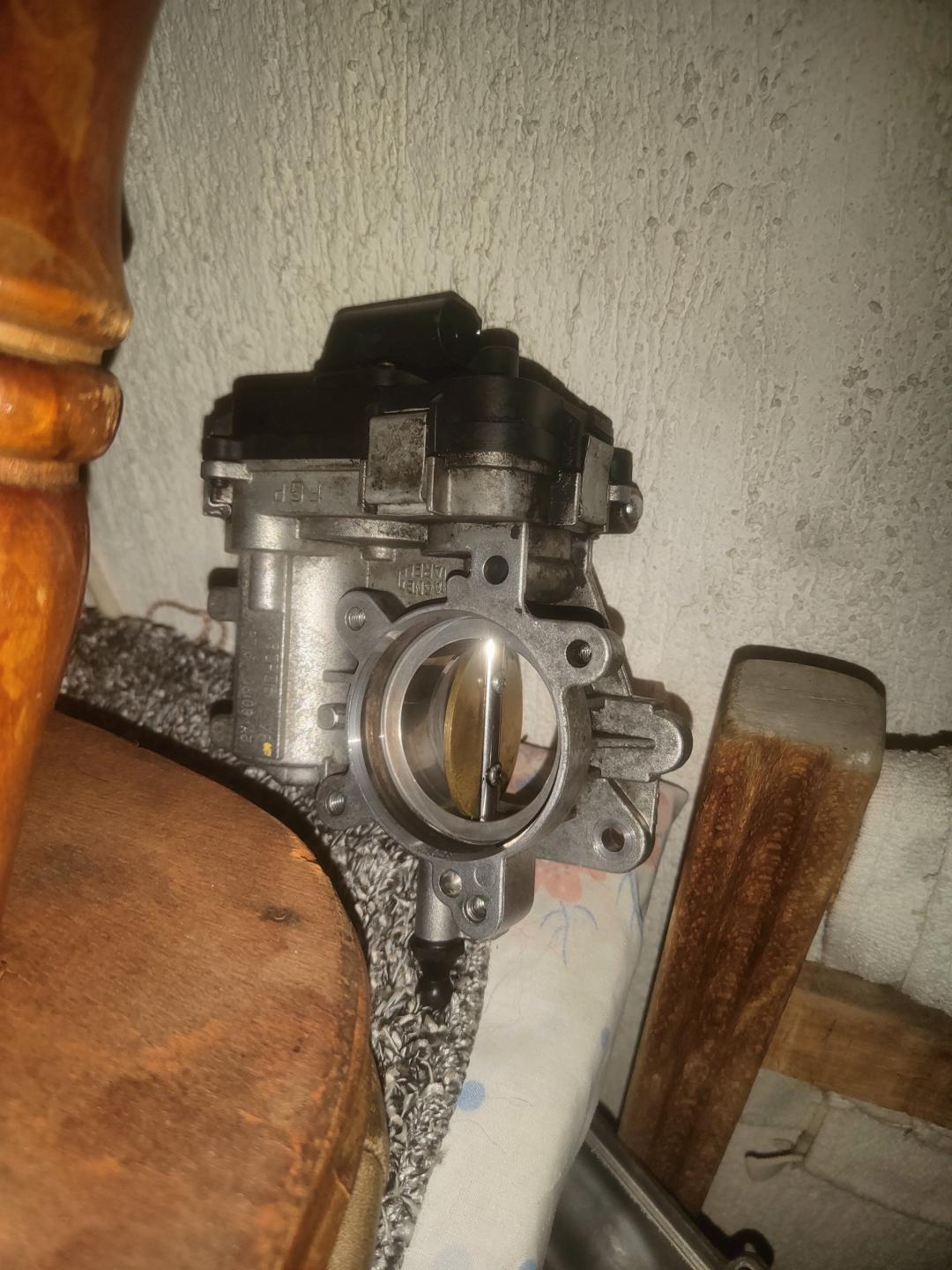

Reacher Gilt 3212 Posted April 30, 2023 (edited) 27 minutes ago, Axic said: Isti usisivac imam ali ga ne koristim bas za ciscenje garezi iz usisa Ja kad sam vid'o da mu skin'o tvister, nije mi bilo dobro ... Naš je sigurno petnaest godina star, a kao nov. Peremo mu onu platnenu kesu na par meseci, al' nikad nije korišćen za dekarbonizaciju @Sedla Pridružujem se tapšoramima, svaka čast na temeljitosti ! A od ovih proloženih fotki izdvojio bih ovu, gde je klapna zasijala punim sjajem ! Edited April 30, 2023 by Reacher Gilt 5 Dzimbo, Axic, Sedla and 2 others reacted to this Quote Share this post Link to post Share on other sites
Sedla 2887 Posted April 30, 2023 (edited) 1 hour ago, Axic said: @Sedla P. S. Isti usisivac imam ali ga ne koristim bas za ciscenje garezi iz usisa A da ga 'bem, ako crkne, kupiću drugi Ne vredi, to mi je jedina opcija koju trenutno imam, da na prvom verglanju i paljenju ne povuče sav krš u motor...a da ne moram da skidam glavu motora. Svakako ću, u najskorije vreme po sklapanju motora oterati na dekarbonizaciju,verujem da će i to pomoći... @Reacher Gilt i svi ostali delovi su zasijali punim sjajem, samo me mrzelo da slikam svaki posebno. Edited April 30, 2023 by Sedla 5 MS PK, Axic, Lufti and 2 others reacted to this Quote Share this post Link to post Share on other sites
MS PK 8308 Posted April 30, 2023 On 4/30/2023 at 6:57 PM, Axic said: [mention=10428]Sedla[/mention] jedno veliko bravo za ovo sto radis P. S. Isti usisivac imam ali ga ne koristim bas za ciscenje garezi iz usisa Pa kakve veze ima, ima kesu, ima filtere...ja moj godinama koristim bez onog dodatka 1 Reacher Gilt reacted to this Quote Share this post Link to post Share on other sites
Reacher Gilt 3212 Posted April 30, 2023 35 minutes ago, MS PK said: ja moj godinama koristim bez onog dodatka 1 5 ISV_01, igor0511, Sedla and 3 others reacted to this Quote Share this post Link to post Share on other sites

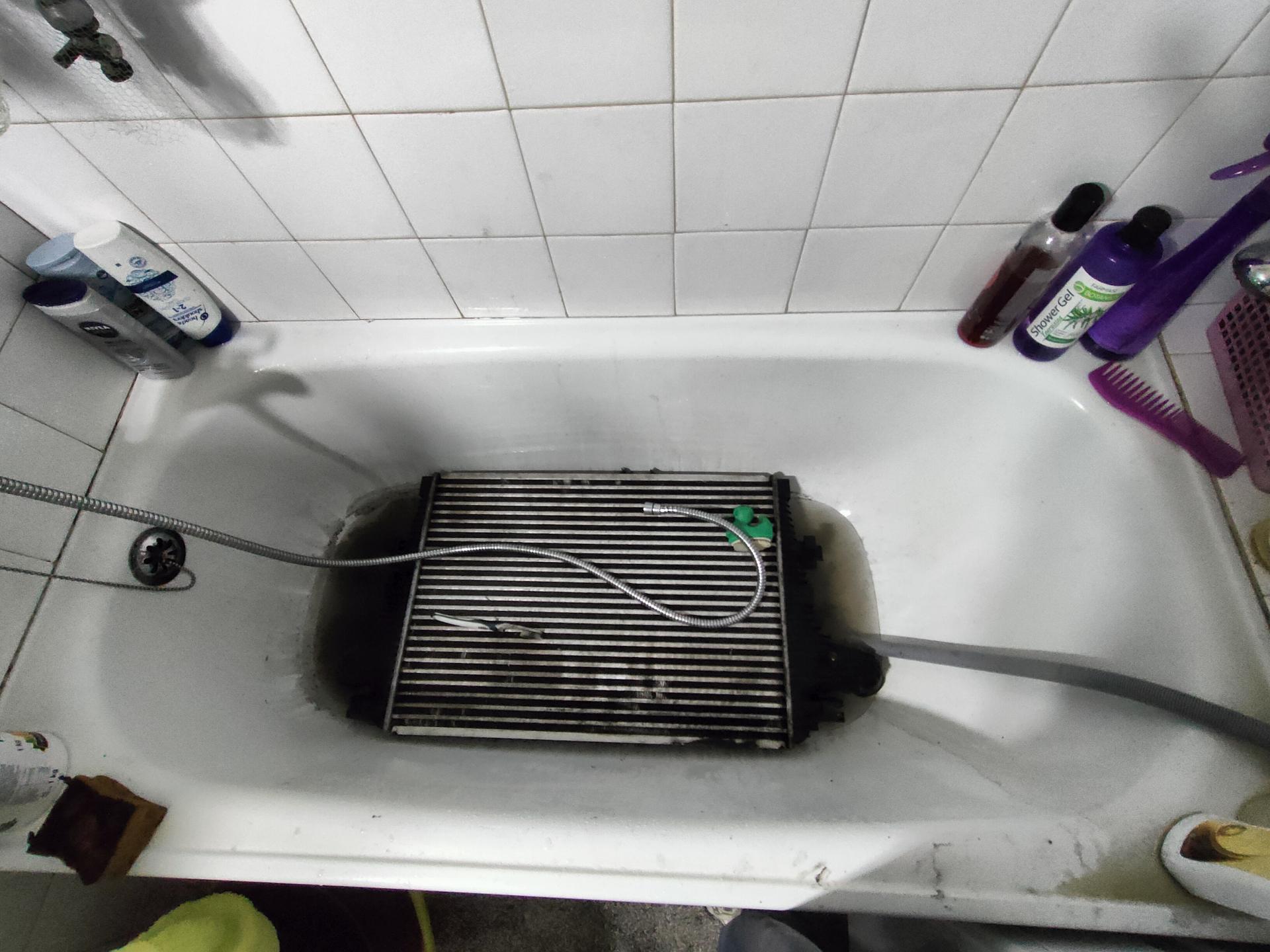

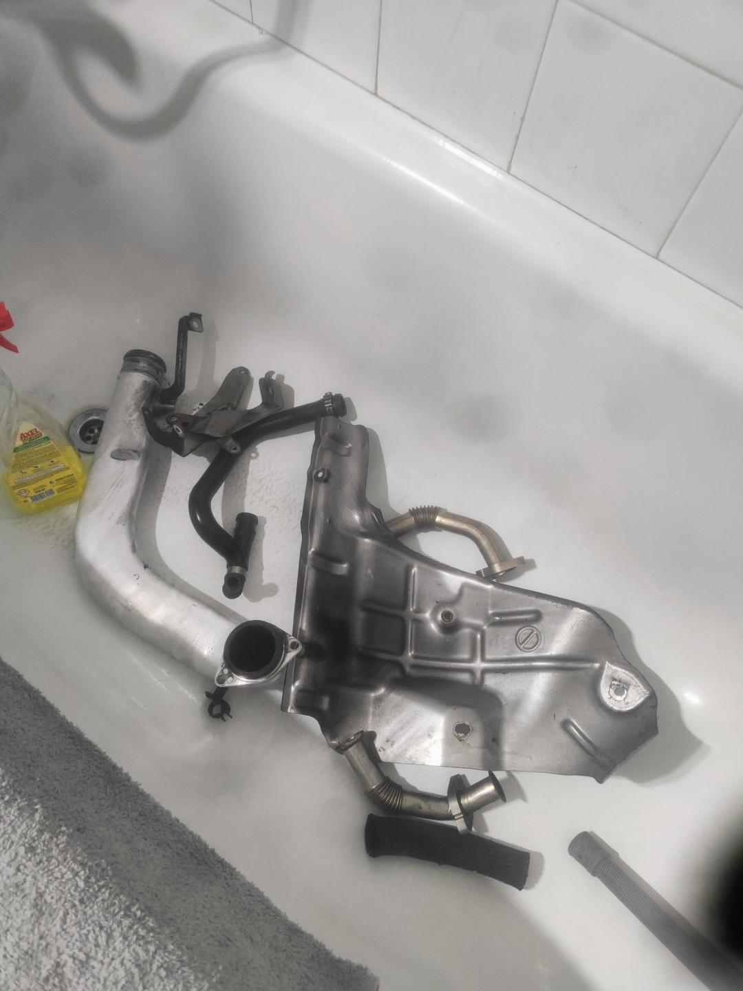

Ivan 22226 Posted April 30, 2023 5 hours ago, Sedla said: Verujem da bi svacija zena bila odusevljena da vidi ovo u kadi . 2 9 Reacher Gilt, Ivan BG, Ivan-Topola and 8 others reacted to this Quote Share this post Link to post Share on other sites
Sedla 2887 Posted April 30, 2023 (edited) 28 minutes ago, Ivan said: Verujem da bi svacija zena bila odusevljena da vidi ovo u kadi . Nemam ženu. Još je ovo i blaga varijanta slike, bude tu i mnooogo gorih situacija. Edited April 30, 2023 by Sedla 5 Dzimbo, nemanja84bg, Reacher Gilt and 2 others reacted to this Quote Share this post Link to post Share on other sites
ISV_01 4796 Posted April 30, 2023 1 hour ago, Sedla said: Nemam ženu Zato je jos ziv posle one slike sa usisivacem 2 6 Ivan-Topola, Axic, Reacher Gilt and 5 others reacted to this Quote Share this post Link to post Share on other sites
Dale 7578 Posted April 30, 2023 3 hours ago, Ivan said: Verujem da bi svacija zena bila odusevljena da vidi ovo u kadi . Bolje to nego nekoliko kilograma ribe koju treba da cisti 2 3 Reacher Gilt, MS PK, Axic and 2 others reacted to this Quote Share this post Link to post Share on other sites

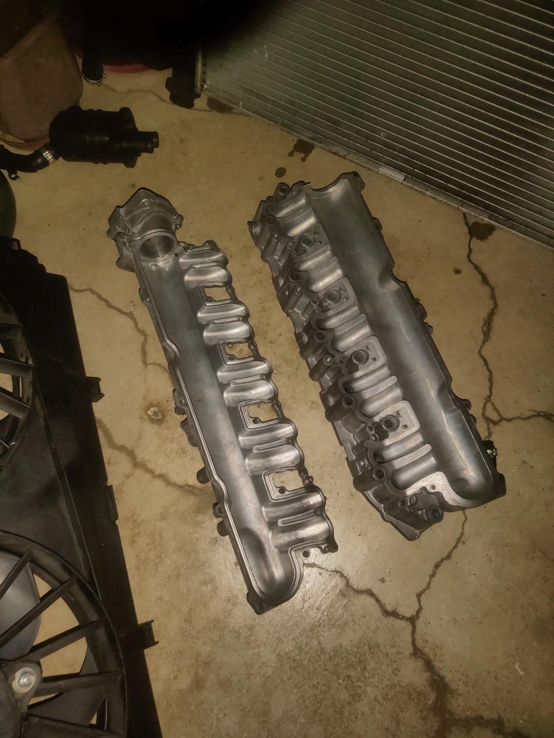

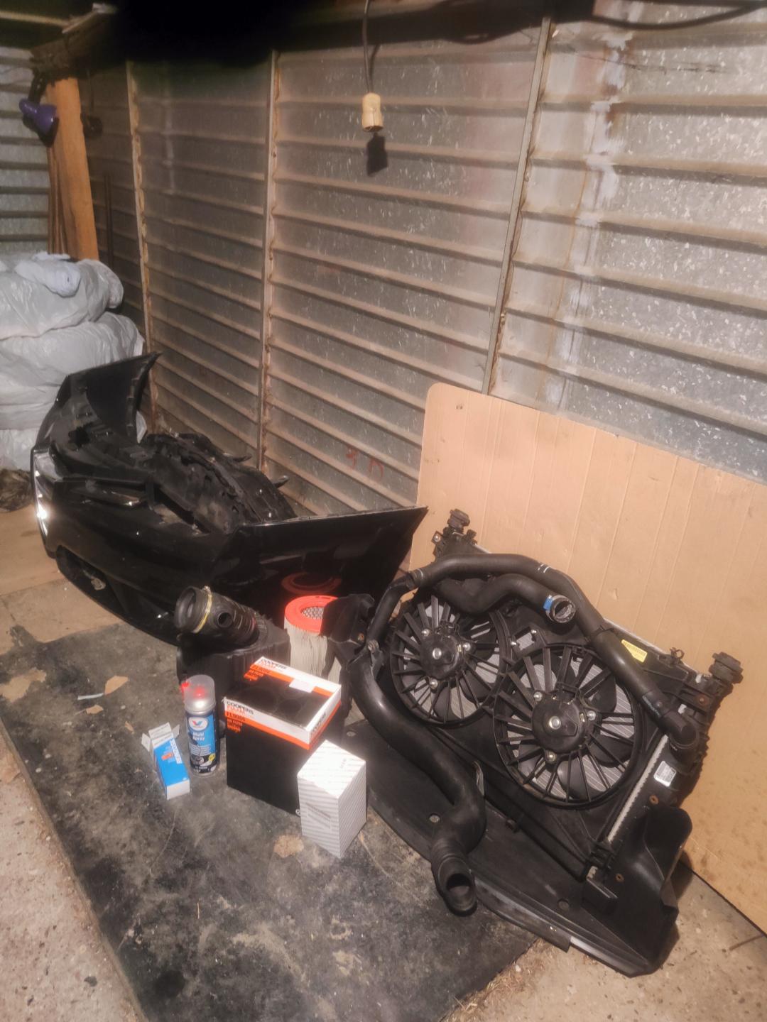

Sedla 2887 Posted May 4, 2023 (edited) Stigla usisna grana I ostale kockice se polako slažu... Mislim da je sad sve spremno za pakovanje za ovaj vikend. Edited May 4, 2023 by Sedla 11 Ivan-Topola, Zvezdo, dekirs and 8 others reacted to this Quote Share this post Link to post Share on other sites

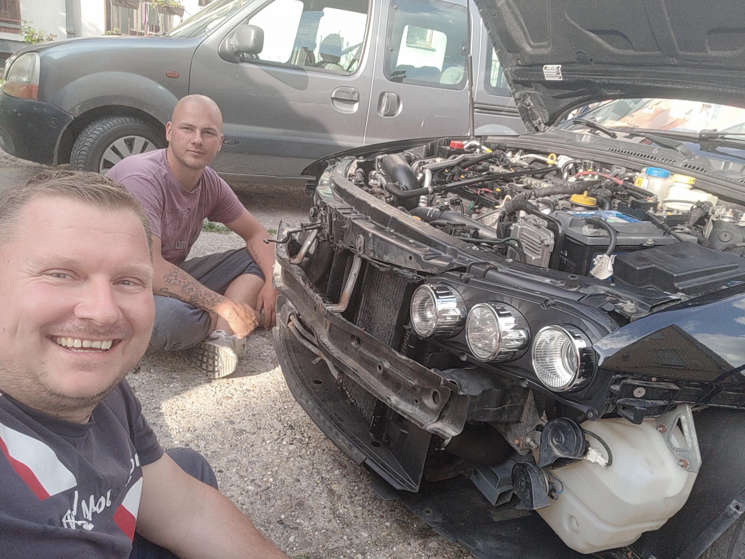

Quadrifoglio Verde 9324 Posted May 6, 2023 Auuuu... Pa ja tek sad vidim ovo bajo moj... Ala si ti zaglibio, ono baš do balčaka... I od svih mogućih lomina, baš sa petakom da se uhvatiš u kolce... Šalu na stranu, uzdravlju ga složio i dugo te služio. Ljepše bi bilo da je neki 1750 uprkos njegovim bubicama. Svakako je ugodniji za vožnju zbog lakše njuške. Ali s'druge strane ovaj je bolji za budženje i manje-više već sažvakana problematika. 1 Sedla reacted to this Quote Share this post Link to post Share on other sites
Zvezdo 1451 Posted May 6, 2023 Ovo što se radi to nikako nije bacanje para. Breri nema puno! Na oglasima samo par komada. Fenomenalan izgled.... Cena joj neće više padati ako je u korektnom stanju. Setite se coupea pre 10 I više godina, koliko sada koštaju ako uopšte i ima koji! Srediti je da bude top,malo uživati i onda je držati u dobroj garaži kao vikend auto. Naravno ako finansije dozvole taj motor ima potencijal za tuning. 3 Sedla, Reacher Gilt and Zan Batist reacted to this Quote Share this post Link to post Share on other sites

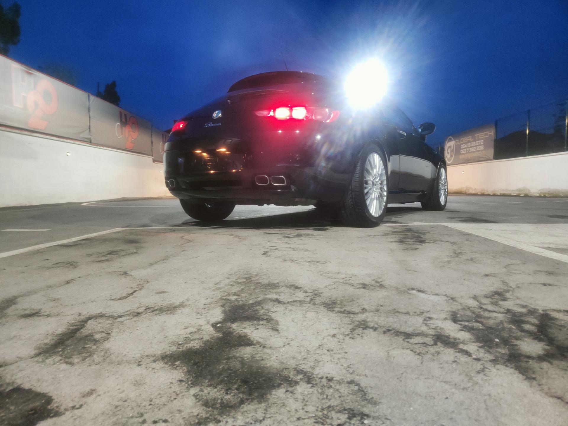

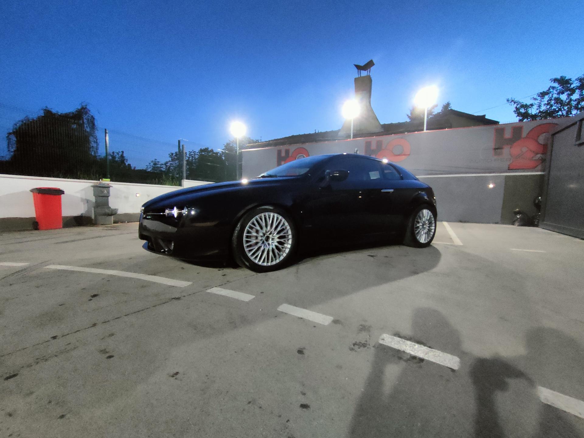

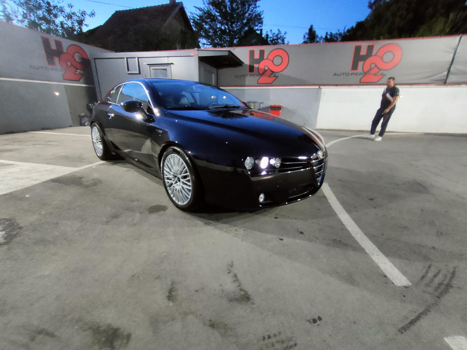

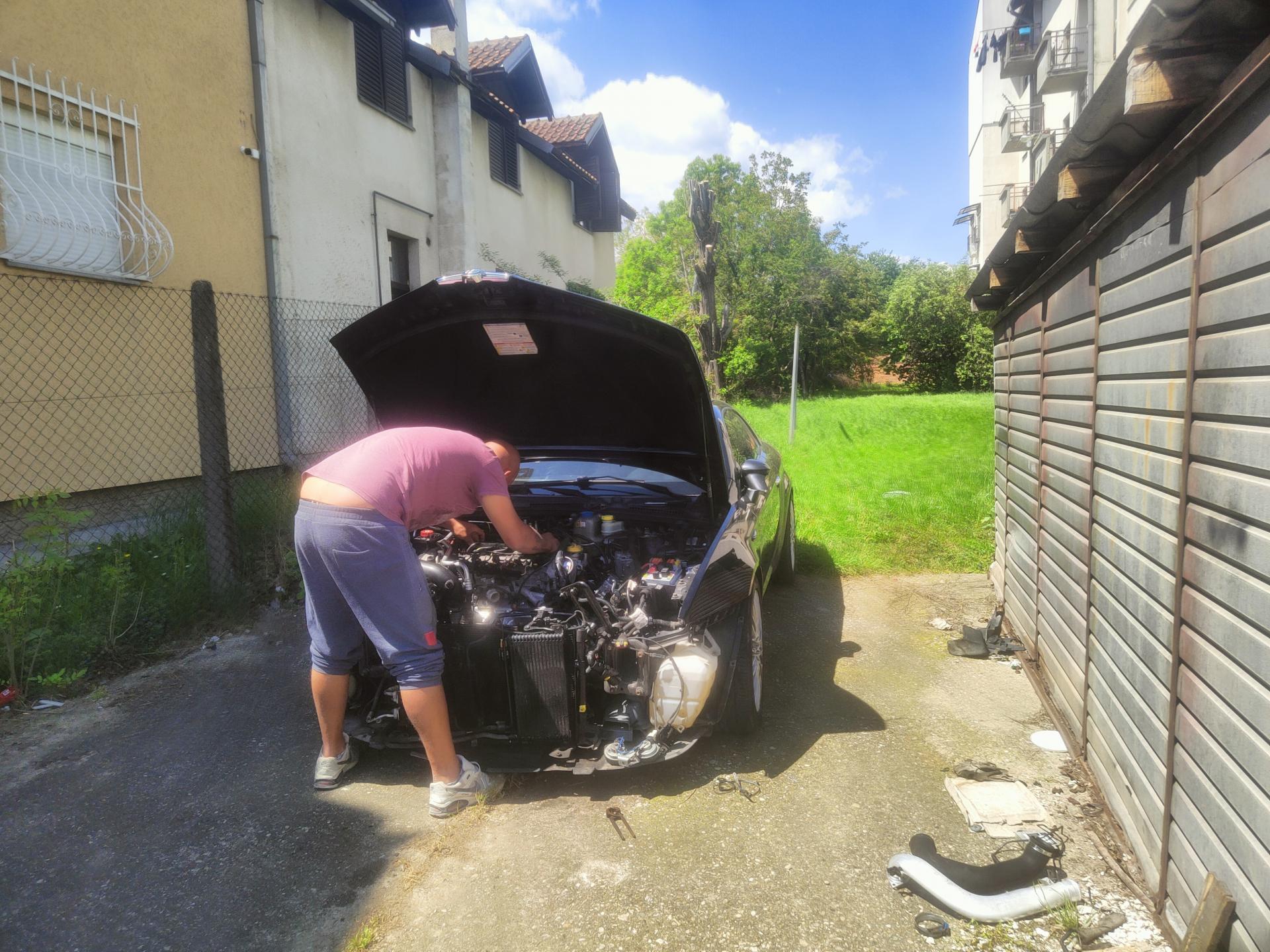

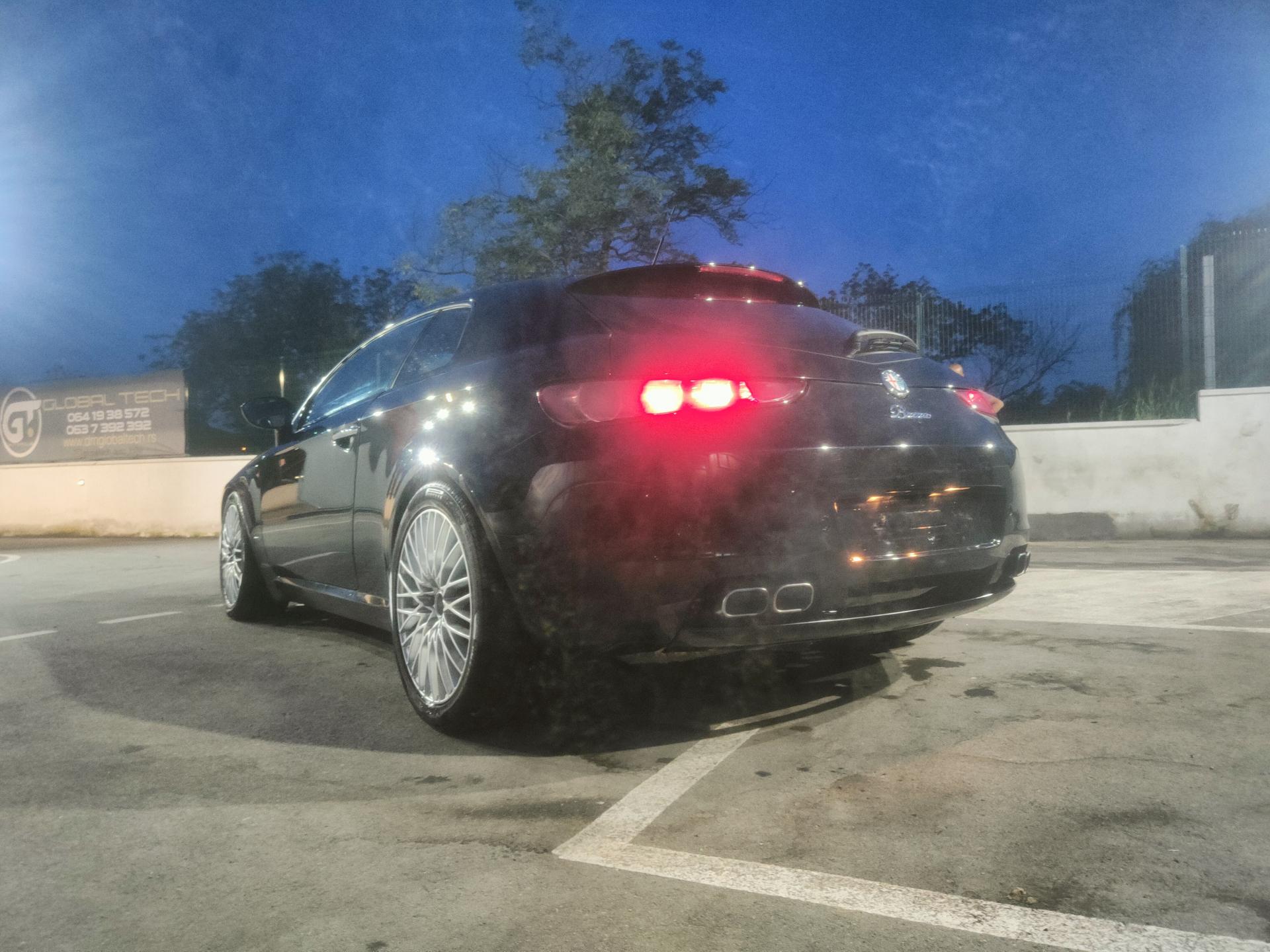

Sedla 2887 Posted May 6, 2023 (edited) Danas, oko 12h ...17h... ...20h... Edited May 7, 2023 by neshaoct formatiranje 14 Lufti, Markoni Bg, dach@ and 11 others reacted to this Quote Share this post Link to post Share on other sites
MS PK 8308 Posted May 6, 2023 Ada imas li da reces jos nesto mozda!? 1 Sedla reacted to this Quote Share this post Link to post Share on other sites
Sedla 2887 Posted May 6, 2023 A jok...pričaću sutra, večeras uživam u pogledu. I u vožnji... 3 Reacher Gilt, MS PK and nemanja84bg reacted to this Quote Share this post Link to post Share on other sites
