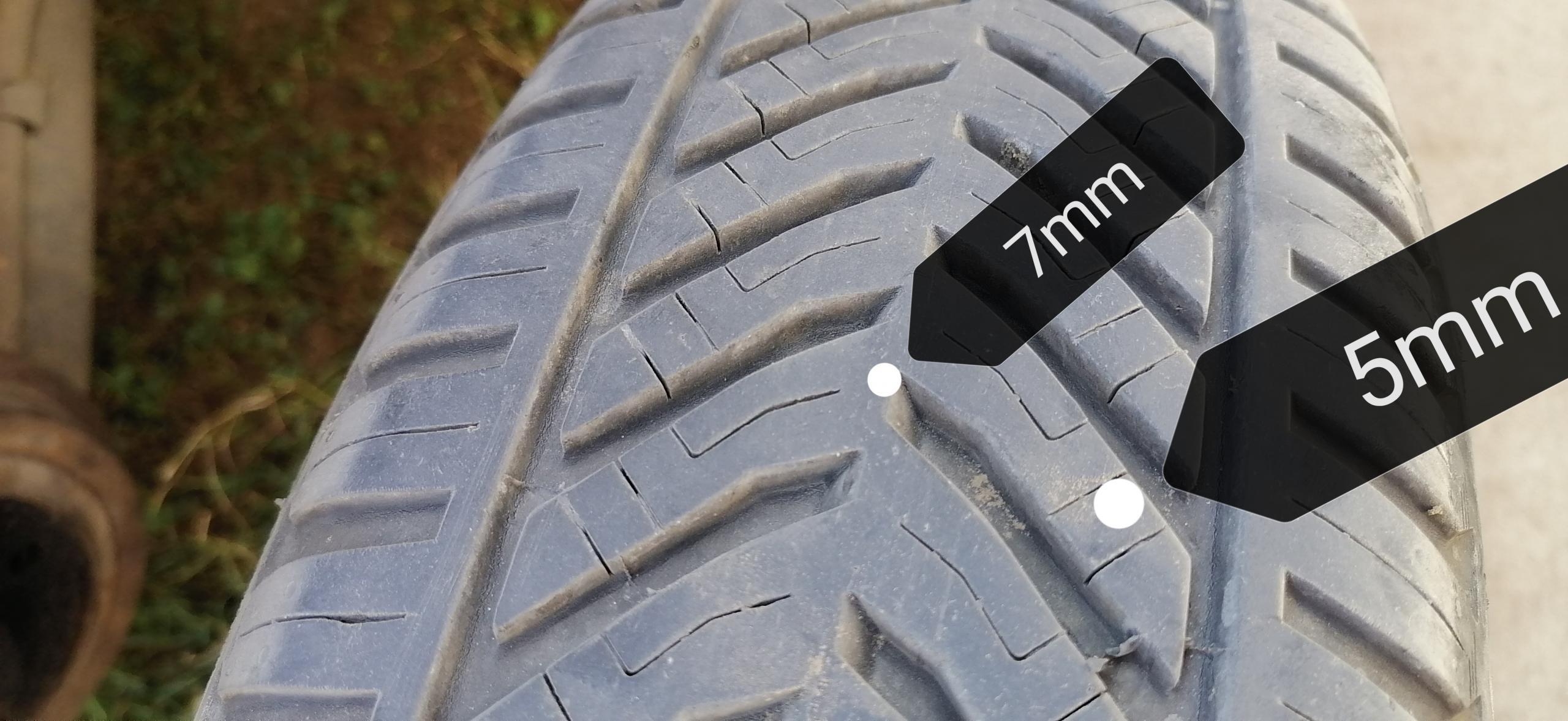

Oko 20 Novembra 2023god na oko 135000km sam montirao nove Tigar Allseason gume. Danas na oko 162000km, tj posle 27000km napravih rokadu, prednje / zadnje.
Premerih dubinu sare.
Ili se one habaju neravnomerno, ili sam ih ja vozio nedovoljno napumpane. A znam da nisam. Redovno ih proveravam. Na istoj pumpi., sa bazdarenim manometrom. Obicno ih stavim na 2.2. Mada neki put i 2.1.  Da, zaticao sam ih sa 1.8 ili sl. Ali...
Fakat je da su se po sredini minimalno pohabale, ako su nove bile oko 8mm, sada su oko 7mm. Ali, bokovi su se skoro prepolovili. Prednje su na oko 4.5mm, a zadnje na oko 5.5mm. Bokovi su se ravnomerno habali na istoj gumi. Levo i desno od sredine. Potpuno simetricno habanje.
Kad si poslednji put radio reglazu trapa/optiku?
Da li se sa obe strane vise trose ili samo sa jedne?

sve 4 gume se isto habaju, više sa strane - obe strane simetrično, bitno manje po sredini. Gume montirane, balansirane. I reglaža je rađena negde prošle godine.
kada se voze slabo napumpane gume, one se habaju sa strane, a ovde je takvo habanje, ali fakat je da su uglavnom dosta napumpane, mislim da bi trebale na 2 bar, a ja ih obično držim na oko 2,2bar
Zimi zbog velike razlike u temperaturi mora češće da se kontroliše pritisak u gumama,ja sam jednom ulovio 1.6 ...
Hoce i od gradske voznje - mnogo motanja pri malim brzinama, u mestu i slicno. Ne mora da bude do trapa ili do samih guma. Posebno vazi za 'prvi red' lamela ka spoljnom boku gume.
