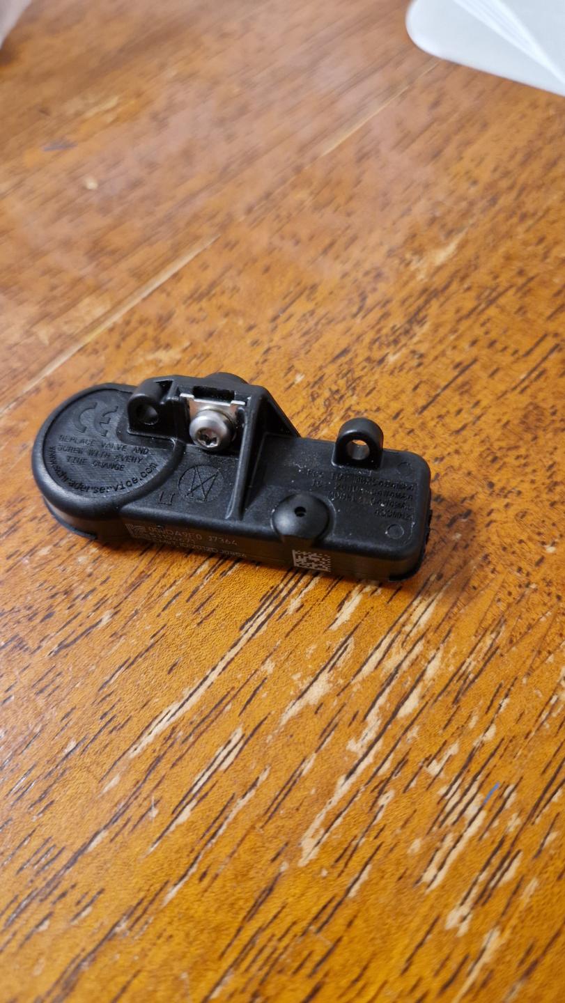

Kako da znam koji senzor pritiska je za koju poziciju tocka? Da li to moze da se proveri preko dijagnostike?
Zamenio sam tockove na autu, rekao vulkanizeru da skine gume sa starih celicnih felni jer su za bacanje i onda vidim da ja u stvari imam senzore pritiska. Aj sto cu morati sada opet da skidam nove felne i gume da bih stavio senzore na njih i da placam duplo, nego i ne znam koji gde treba da ide!
Neka preporuka koji vulkanizer da mi odradi to u BGu ili barem ko moze da mi proveri koji senzor po serijskom broju pripada kojoj poziciji?
Ventili su gumeni pa sam mislio da i nemam senzore... :(
Ja imam sada senzore skinute sa starih felni POSLE zamene tockova i treba da znam gde i po kom pravilu da ih montiram. Ako ih montiram proizvoljno, onda cu morati da zapisem tumacenje tipa auto kaze zadnji desni, a to je zapravo prednji levi ili sl i tako za svaki... Da sam znao za tu problematiku ranije, skidao bih jedan po jedan tocak i prebacivao senzore pre nego montiram gume i tockove ili bi ih obelezio, ali ja nisam ni znao da ih imam dok nisam sve zavrsio i uzeo da pakujem stare felne u gepek...
Takodje, zamenom felni, mora da se kupe i novi ventili na koje se kace senzori, ne prebacuju se ventili sa jedne na drugu felnu.
Jeftinije nego da mi zena vozi sa ispustenom gumom i unisti je :) A i ona glasa da vratimo senzore.
Eee ako zena kaze, ko sam onda ja da se mesam

Vrati senzore obavezno
Pre neki dan je meni ispustila guma u sekundi, pukao ventil, dok sam primetio dok sam stigao na bezbedno mesto da se parkiram skoro pa ode guma

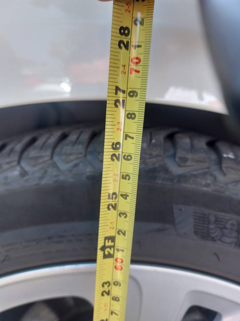

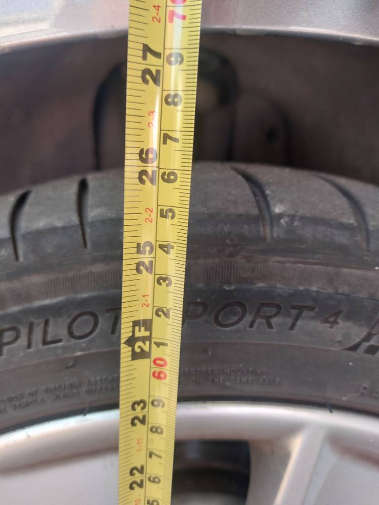

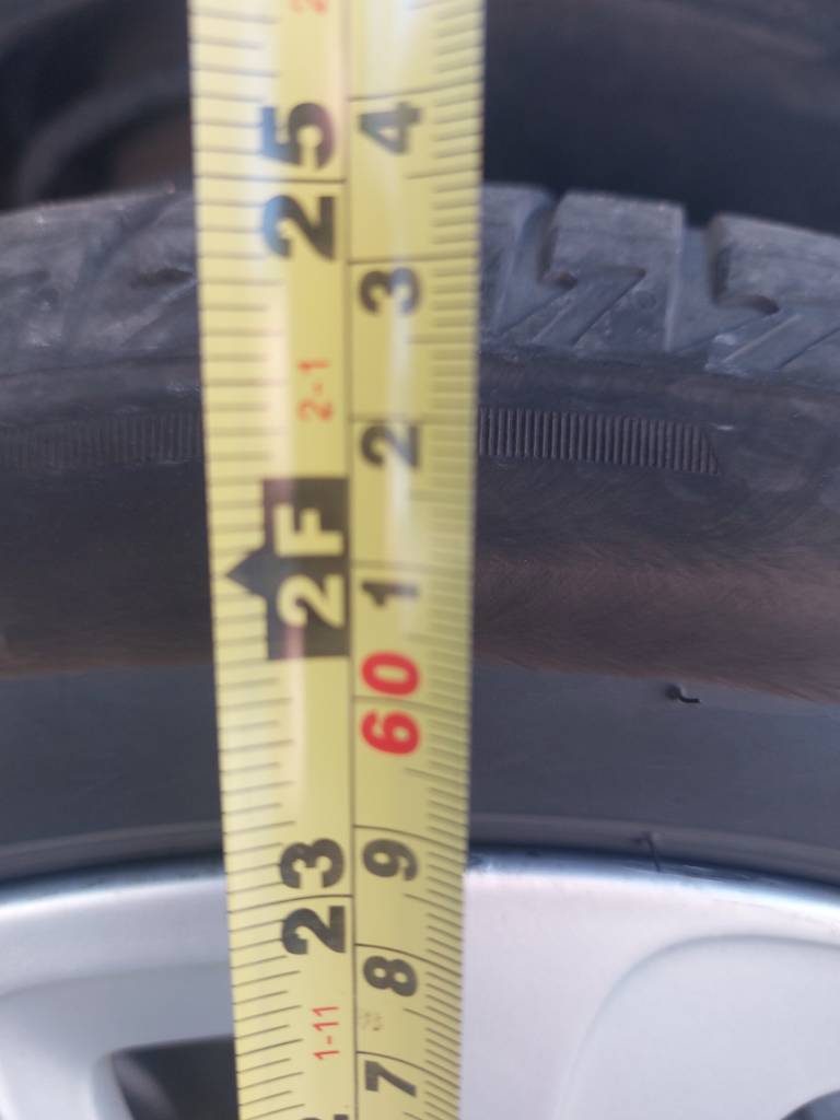

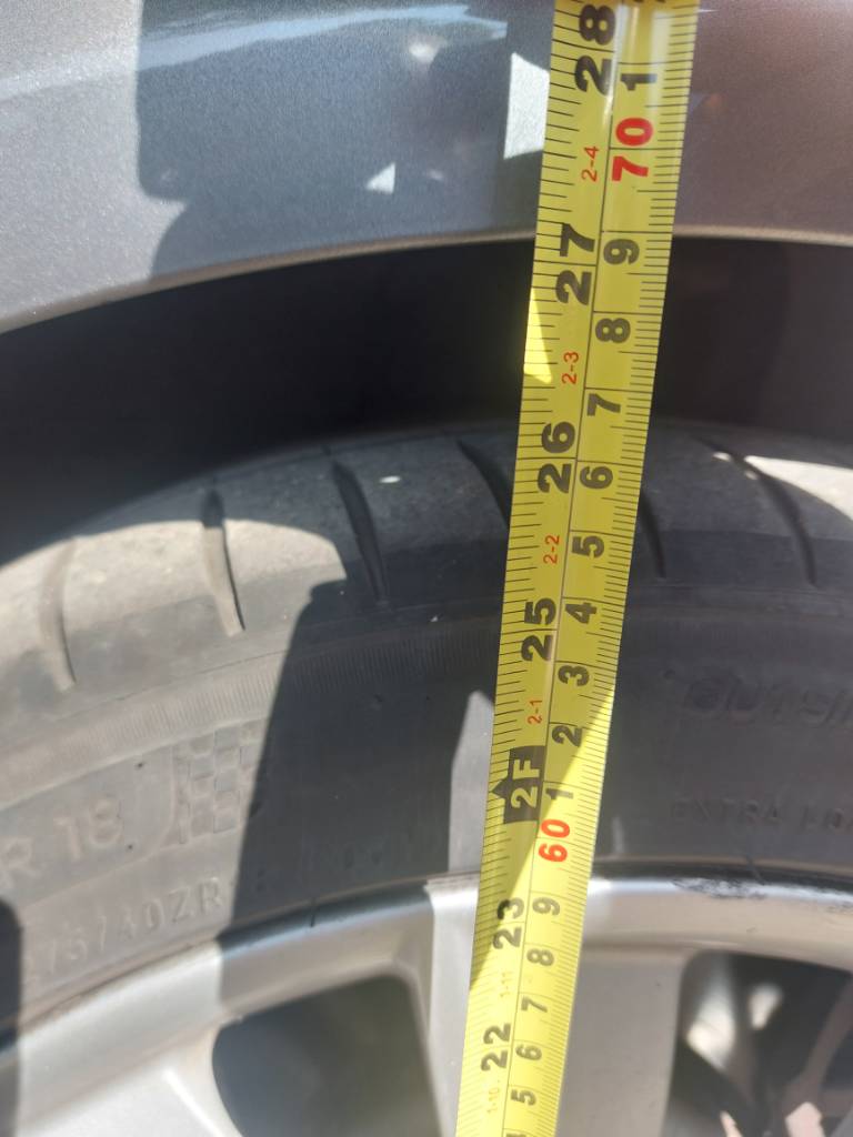

Naime razlike u ukupnom precniku gume iste dimenzije razlicitog (premium) proizvodjaca mogu biti i do 5-6% procenata sto je jezivo.
Evo npr. 245/45r18 bridgestone 63.5cm precnik, miselin pilot sport 4 66cm, a miselin crossclimate 2 67cm.
Mozda nije najbolje slikano, ali to je to.
Kao bonus 275/40r18 (mislen pilot sport) je istog precnika kao 245/45r18 (koji je takodje isti model mislen ps4) i ide fabricki na 4x4 u varijanti uze/sire.20240903_150806.jpg20240903_151000.jpg20240903_150824.jpg20240903_150920.jpg

Pa sve mere variraju, samo precnik na felni je isti. Na sirini gume su jos vece razlike.
Da, ali sirina gume je drugi par opanaka, jer ce ukupna sirina gume biti sira od deklarisane sirine gazne povrsine (gde opet ima razlike izmeduu proizvodjaca), pa onda debljina zida, pa rim protect ako ga ima, a i rim protect ima razlicitih debljina.
Sve to na stranu sirina gume ne utice (ili zanemarljivo u odnosu na precnik) sto se tice diferencijala ako je 4x4 auto ili recimo esp, asra i ostalih.
Kad sam hteo da rotiram gume na drugom 2wd autu sa ovim gumama, preko 40-50kmh je poceo esp da oduzima snagu auta i da blica, misleci da proklizava kad sam stavio bridzston nazad, a sa miselinom je sve ok.
Послато са SM-A528B помоћу Тапатока
Pa i sirina ima faktor jer u dimenziju precnika ulazi procenat sirine gume tj visina boka. I cak i da je visina boka ok, ako je puno uza ili sira od deklarisanog opet se nece jednako razvuci na predvidjenoj felni sto opet igra ulogu na ugao pod kojim stoji bok i njegovu stvarnu visinu i kako ce da se ponasa sa odredjenim pritiskom kad se naduva, a vecina duva samo po preporuci proizvodjaca. Ja sam imao Conti i Michelin 175/55 R15 gume, Michelin je bio prakticno to sto pise, dok Conti je realno po dimenzijama bio blizi 165/60. Jer bio je i malo uzi od 165, a profil je toliko bio visi da je precnik bio skoro 2cm veci.
