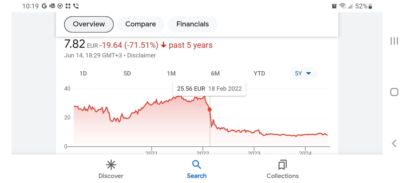

"Ista sudbina je zadesila i Nokian Tyres... Od nekad najprofitabilnije kompanije u proizvodnji guma (izmislili su zimsku gumu) čije su deonice februara 2022 koštale 50$ do malte ne bankrota za 12 meseci (deonice sad koštaju 4$) i sve zbog nekog glavonje koji je odlučio da se povuku iz Rusije (koja im je nosila 40% globalnog biznisa)... Ko je bio zimi ili živeo u Rusiji zna o čemu pričam... Izgleda da je fincima glupost u genima..."
@shuxx ili da jednostavno politika zbog trenutne situacije diriguje na koje tržište (ne)smeju da izvoze svoje proizvode.
Posted (edited)
12 hours ago, shuxx said:
na tekst o NOKIA kompaniji tip ostavi ovaj komentar, ima li istine u njemu
Sa 34.3 eura 7.1.2022. na 7.8 eura juce. Ali su vec bili u ostrom padu pre 20.02.2022. kad je poceo haos, pa nisam bas sklon da slepo verujem izjavi... ako nista drugo, ovaj deo je lako proveriti u danasnje doba...
