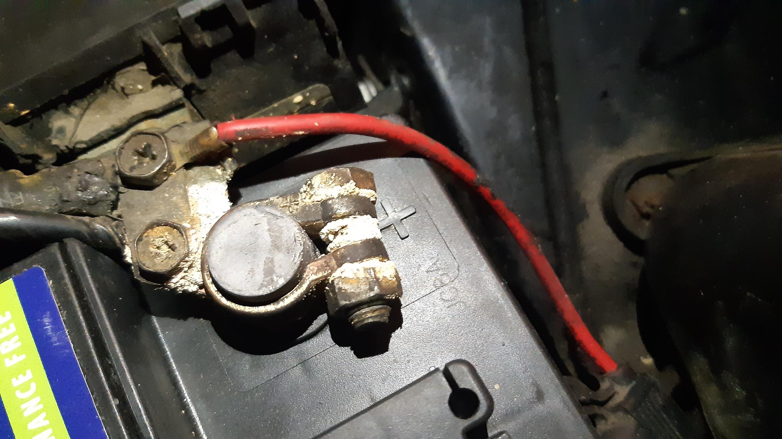

mitros 152 Posted November 30, 2021 Zasto se pojavljuje ova bela "skrama" (i to skoro uvek po pravilu na + klemi). Posebno sto je aku star 15 dana??? I kako to spreciti? Quote Share this post Link to post Share on other sites
Axic 22502 Posted November 30, 2021 @mitros destilovanom vodom isperi a posle mozes sasvim malo tovatne masti na obe kleme da namažeš i zategneš. Quote Share this post Link to post Share on other sites
stex_pb 1607 Posted November 30, 2021 (edited) @mitros Prekontrolliši punjenje alternatora. Oksidiranje plusa je gotovo uvek znak prevelikog napona punjenja. Ako je punjenje dobro, očisti oksid. Probaj sa rastvorom vode i sode bikarbone. Mozes staviti mast. Edited December 8, 2021 by Ivan Popravljen tag Quote Share this post Link to post Share on other sites

MS PK 8302 Posted December 1, 2021 Zasto se pojavljuje ova bela "skrama" (i to skoro uvek po pravilu na + klemi). Posebno sto je aku star 15 dana??? I kako to spreciti?Ja sam to resavao olovnom klemom. Imao sam jedno vozilo gde sam stalno imao taj problem. Za prvu pomoc moze da isperes bilo cim, vodom.Послато са SM-A307FN помоћу Тапатока Quote Share this post Link to post Share on other sites
bit 950 Posted December 8, 2021 (edited) @mitros U procesu proizvodnje baterija koristi se sumporna kiselina, i tragovi te kiseline ostanu na klemama akumulatora, takođe i kiselina u tragovima isparava iz akumulatora, pa nagriza bakarne kleme, kao što ti rekoše ošmirglaj i isperi sa vodom, kada se prosuši preprskaj kontakt sprejom ili kada stegneš namaži mašću. Edited December 8, 2021 by Ivan Skinut nepotreban citat, dodat tag 1 1 Ivan and notalone reacted to this Quote Share this post Link to post Share on other sites
Ivan 22117 Posted December 8, 2021 Ako neko slucajno nije pomenuo - samo da dodam da kleme mogu da se operu i namazu mascu . 1 2 bit, Axic and Dzimbo reacted to this Quote Share this post Link to post Share on other sites
mitros 152 Posted December 8, 2021 Niko ne kaze kojom mascu,verovatno tovatnom?Kakav ce onda biti kontakt izmedju kleme i akumulatora ako je izmedju mast? I mozda najbitnije,ova oksidacija se javila posle bukvalno 15 ak dana na novom akumulatoru. (Bila je i na starom akumulatoru).Inace u maju radjen servis alternatora,zamena prednje dekle statora i prednji lezaj i cetkice reglera. Quote Share this post Link to post Share on other sites

Axic 22502 Posted December 8, 2021 @mitros tovatnu mast, ne moras preterivati i ne brini sto ce biti mast na klemama nece izgubiti kontakt sa akumulatorom. Quote Share this post Link to post Share on other sites

stex_pb 1607 Posted December 9, 2021 Soda bikarbona je dobra za ispiranje oksida sa jer je soda baza i ona neutralizuje kiselinu. Inače pazite da kiselina iz akumulatora ne iscuri na limariju, jako je agresivna...... Ne pitajte kako znam.Sent from my Redmi 6 using Tapatalk 3 notalone, bit and Woodoo reacted to this Quote Share this post Link to post Share on other sites
