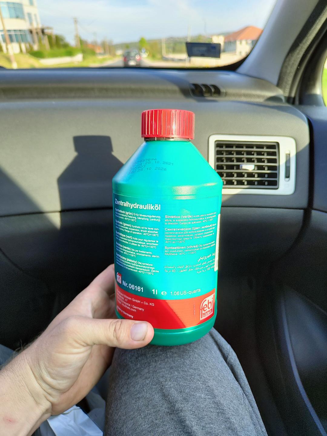

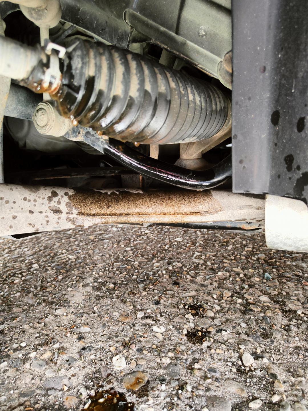

Ne može da sastavi dve godine bez kvara pa to ti je. :laughing: Juče procurela letva volana. I to baš baš,nije da curka po malo nego lije.
Sreća u nesreći je što imam drugu letvu volana,stoji u garaži od prošle godine,kada sam menjao crevo serva. Nesreća je što je uhvatio prvomajski praznik,i što nemam novog servo ulja,pa moram da čekam utorak i zbog majstora i dizalice,i zbog poručivanja ulja iz Beograda.

U ponedeljak zamenili letvu volana. Nikad lakše i brže zamenjena letva,mesta ispod koliko hoćeš. Bukvalno smo samo skinuli točkove i izvadili letvu napolje. Ništa rasturanje trapa,skidanje mosta,itd...baš lagan posao. Auto ostao kod Bureta,samo uzguran napolje iz garaže,čekalo se servo ulje. Stiglo juče,(utorak) i pošto nismo našli Tutelu GI/R nigde a da može da stigne za dan, majstor- Bure mi našao zamensko ulje. Ispunjava sve standarde i šifre kao i Tutela, (po tome je i radjena pretraga) samo što košta 30-40% jeftinije.

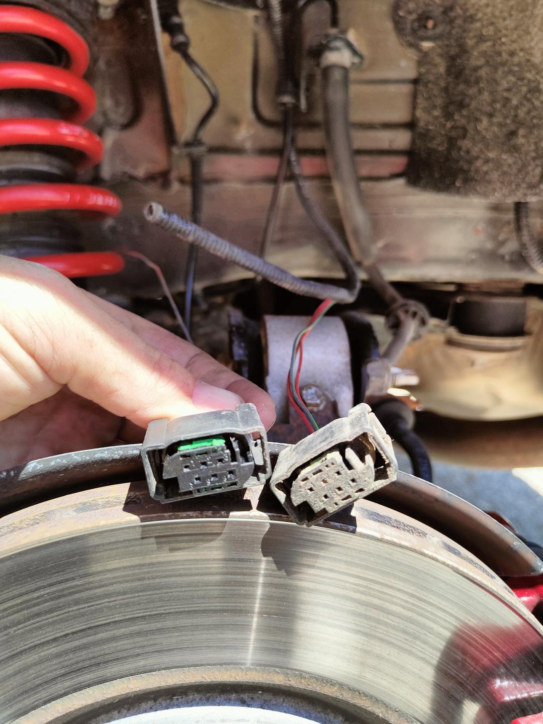

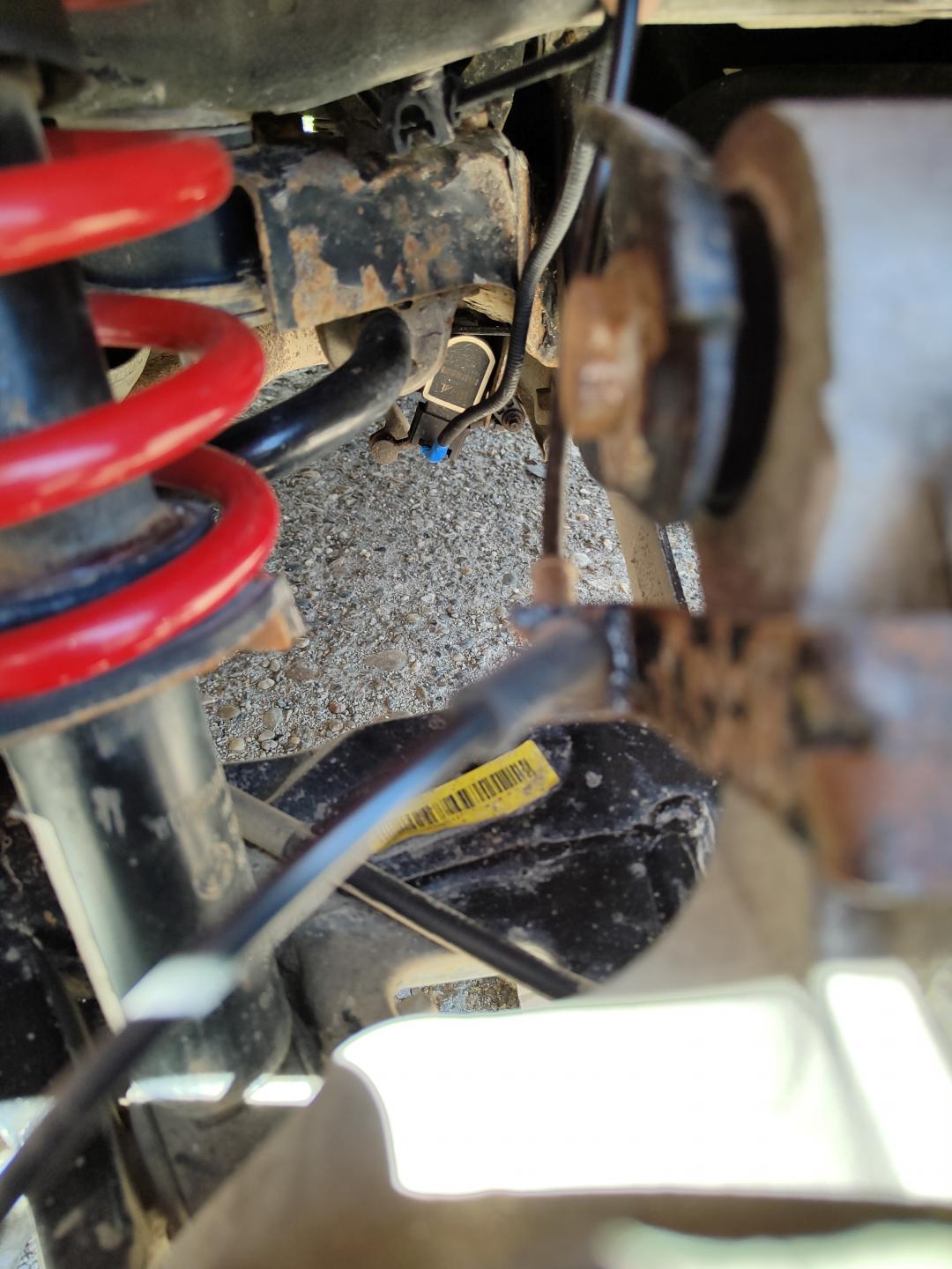

Konačno namontiran i zadnji senzor za auto-nivelaciju farova. Iskoristio danas lep dan da i to kompletiram.
Morao sam da zamenim džek koji ide na senzor,jer ovaj fabrički na kolima je propao. Stajao nezaštićen ispod korube i vremenski uslovi su učinili svoje.
Connected. :thumbup:

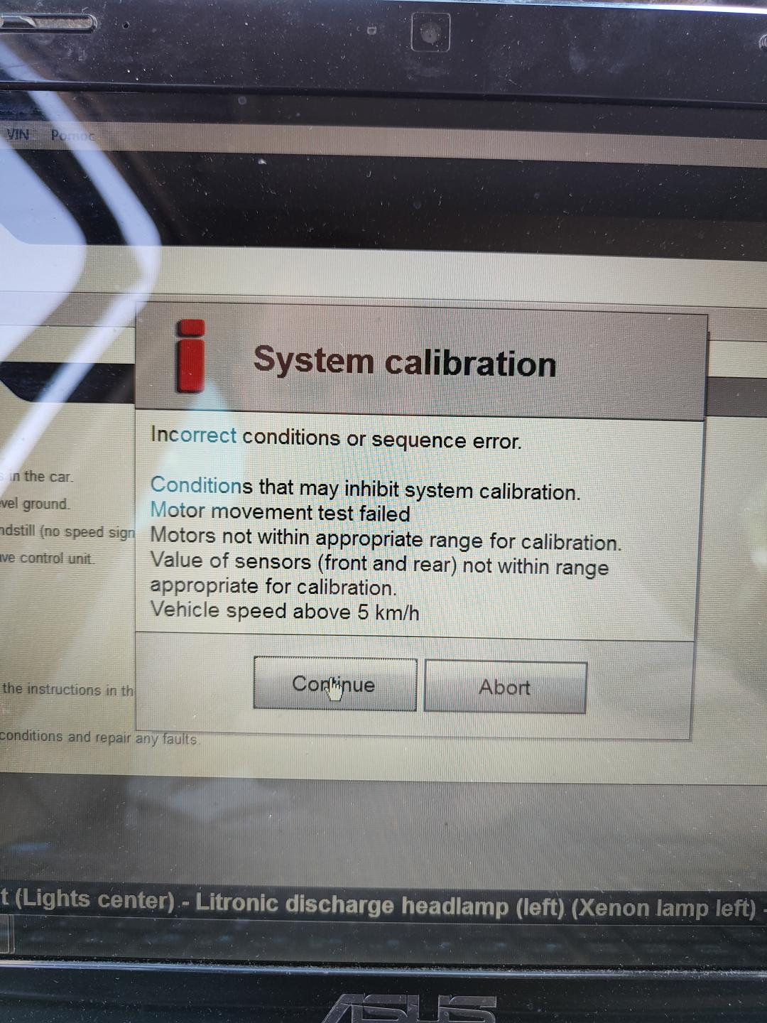

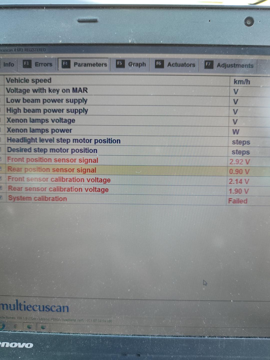

Medjutim,javlja mi se sledeći problem:
Pokušao da uradim kalibraciju farova i senzora preko dijagnostike,neuspešno.
Moja jeftina kineska Delphi dijagnostika prijavljuje ovo:
A na MultiEcuScan kaže sledeće:
Vidim da postoji odstupanje u voltaži izmedju prednjeg i zadnjeg senzora,i pretpostavljam da zato neće da odradi kalibraciju. Ali ne znam da li je problem u samom senzoru,ili u zameni džeka,ili sam možda samo loše namontirao senzor, postavljen u neodgovarajući položaj?
Kontam da je sam senzor samo najobičniji potenciometar,i ako sam ga namestio u pogrešan položaj,zato i daje pogrešnu vrednost?
Edited by Sedla
Sedlicu, pretpostavljam da su ti tokom pokusaja kalibracije bila ukljucena oborena svetla? Koliko se secam, uslov za kalibraciju je to, zatim da je brzina ispod 5 km/h (a pozeljno u mestu) i da je vozilo na ravnom.
Ne secam se da li u podesavanjima za Body Comp postoji nesto vezano za ukljucenje/iskljucenje xenona i sistema nivelacije, pogledaj i to npr.
Ili mu trkni jedan Proxy Alignment cisto da pretrese konfiguraciju, 'leba ne jede.
Idealno bi bilo kada bi nasao nekoga sa Alfom, pa da ti proveri ocitavanja naponskog nivoa senzora kod sebe. Znam da Milutin i Mijailovic imaju fabricke ksendze ali na Nuova Bravu, pa ako budu bili nekad dokoni mozda da ih zamolis da ti provere. Za restyle (Mile) sam 100% siguran da ima senzore i na prednjoj i na zadnjoj osovini, verovatno je isti sistem i pre restyle (Mijailovic). Rado bih pomogao, ali imam aftermaket "CN Light" ksenone :) .

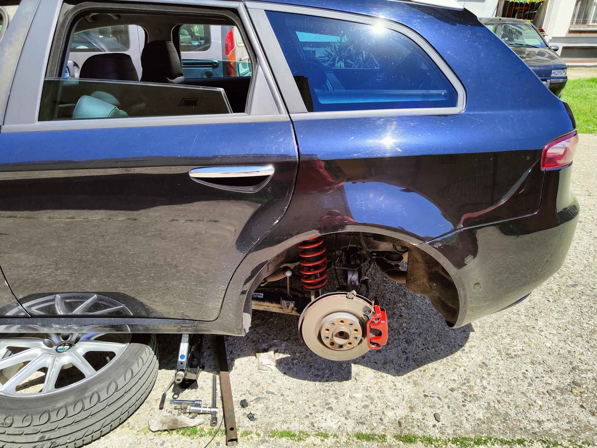

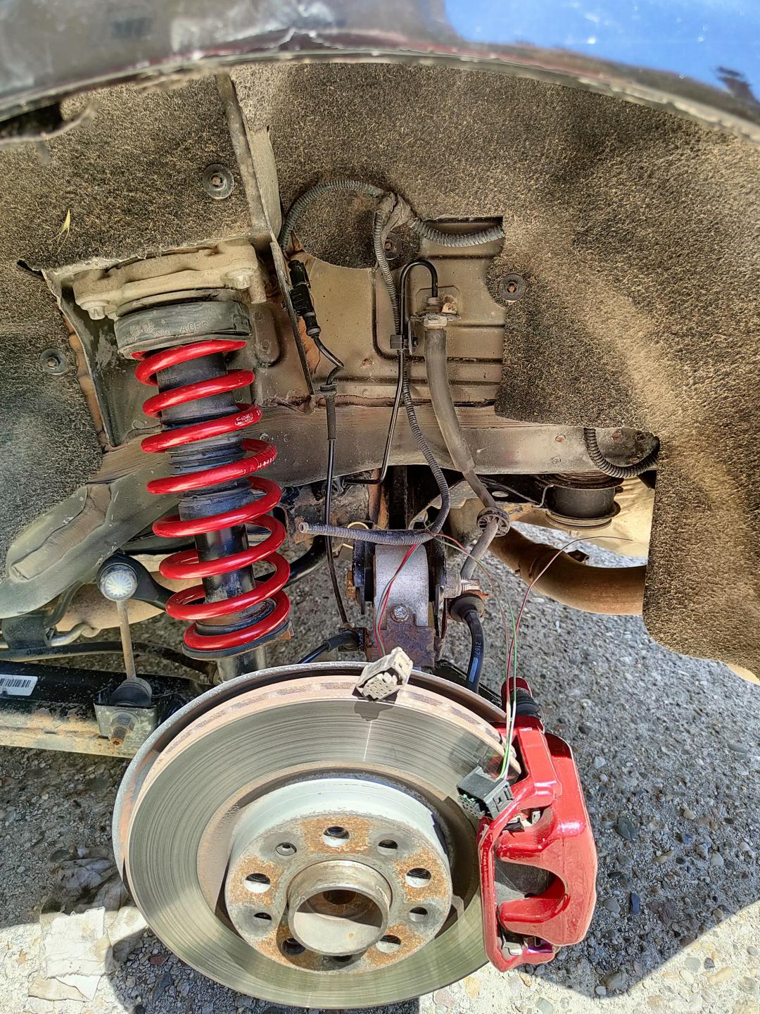

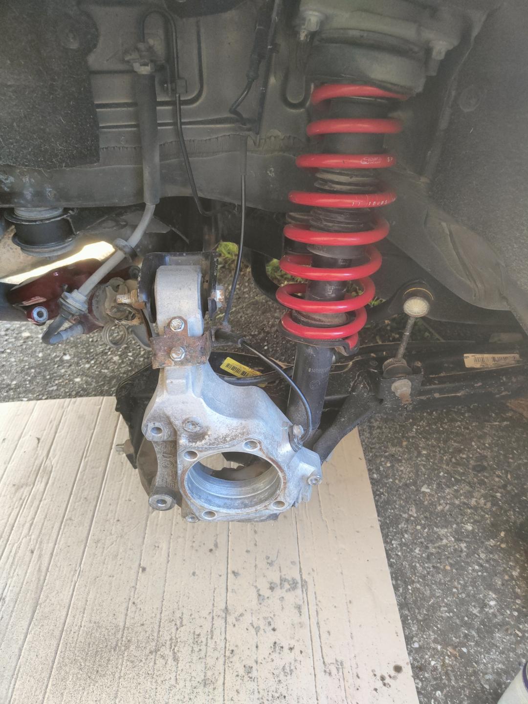

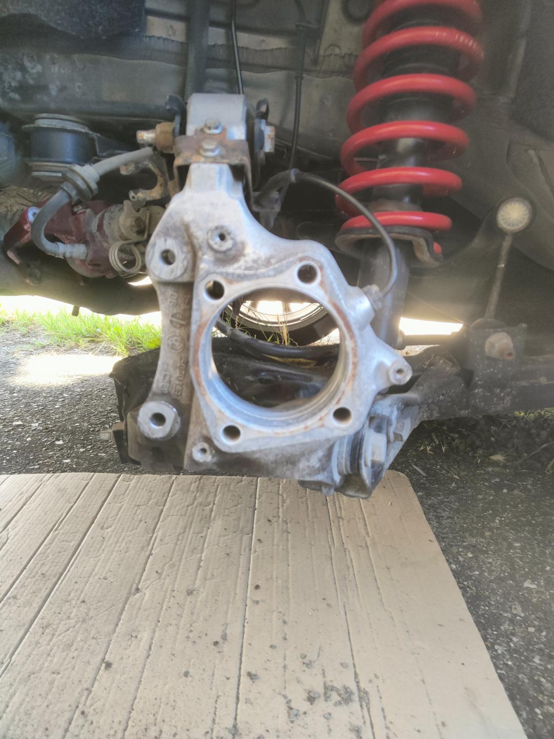

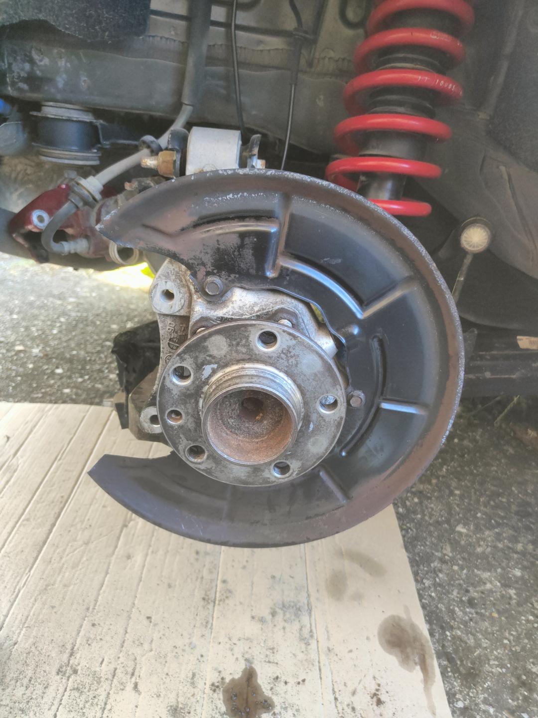

Zamenio sam ležaj točka,zadnji desni. Počeo je da se čuje još zimus,ali ja to nisam odmah skontao,mislio sam da "bruje" zimske gume. :lol: Dok nisam stavio letnje i shvatio da se isti zvuk i dalje čuje. Onda sam proverio sva 4 točka,i našao izvor brujanja. Interesantno je da se u kabini uopšte nije čulo toliko jako,koliko je bilo katastrofalno kad sam zavrteo točak i čuo zvuk. Kao da je ležaj ostao suv još negde tamo 2013.godine. :lol:
Uzeo sam polovnu originalnu glavčinu,nekako mi sigurnije nego da uzimam novu, slušao sam svakakve priče da su lošeg kvaliteta,brzo stradaju,itd...

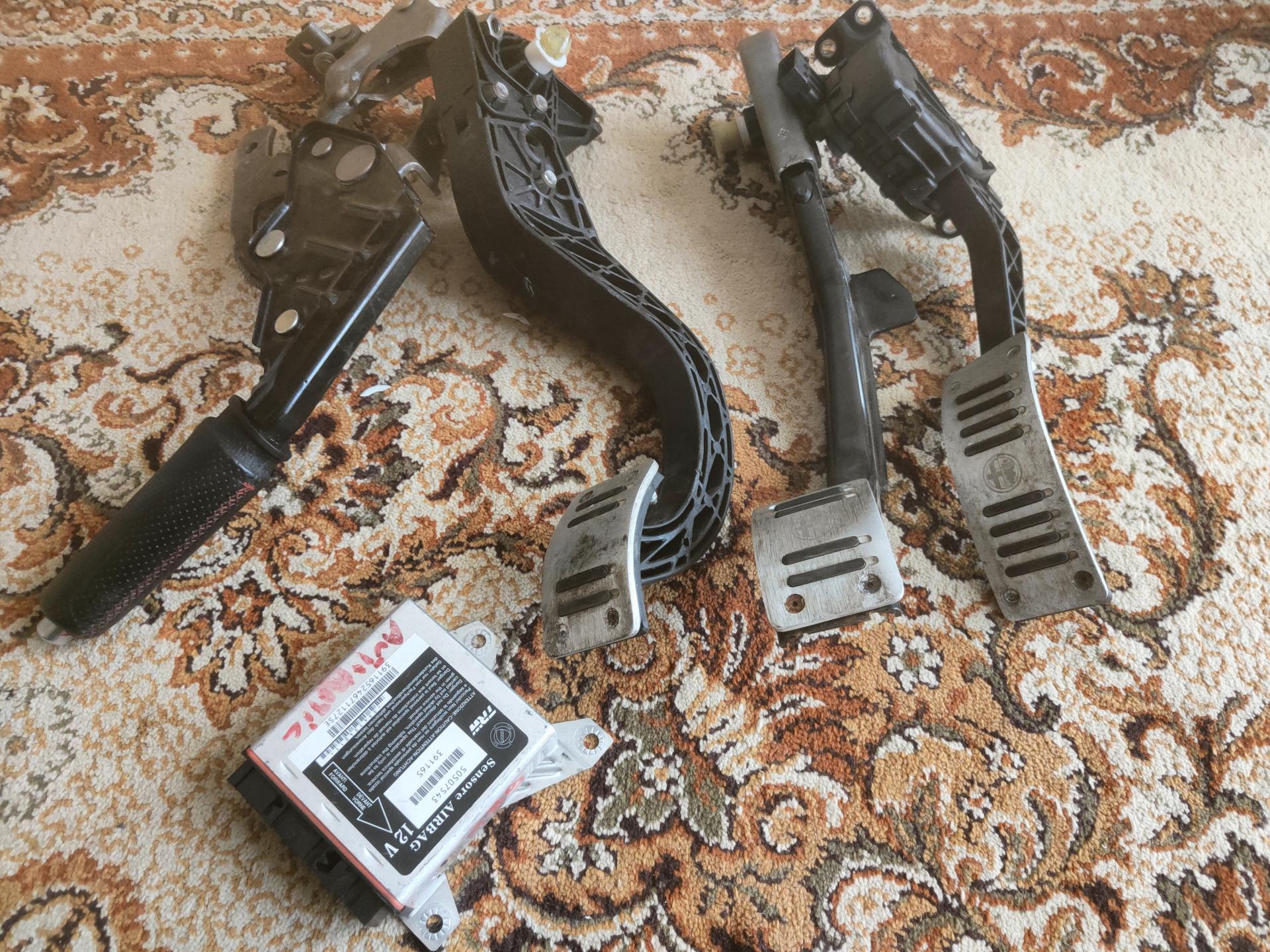

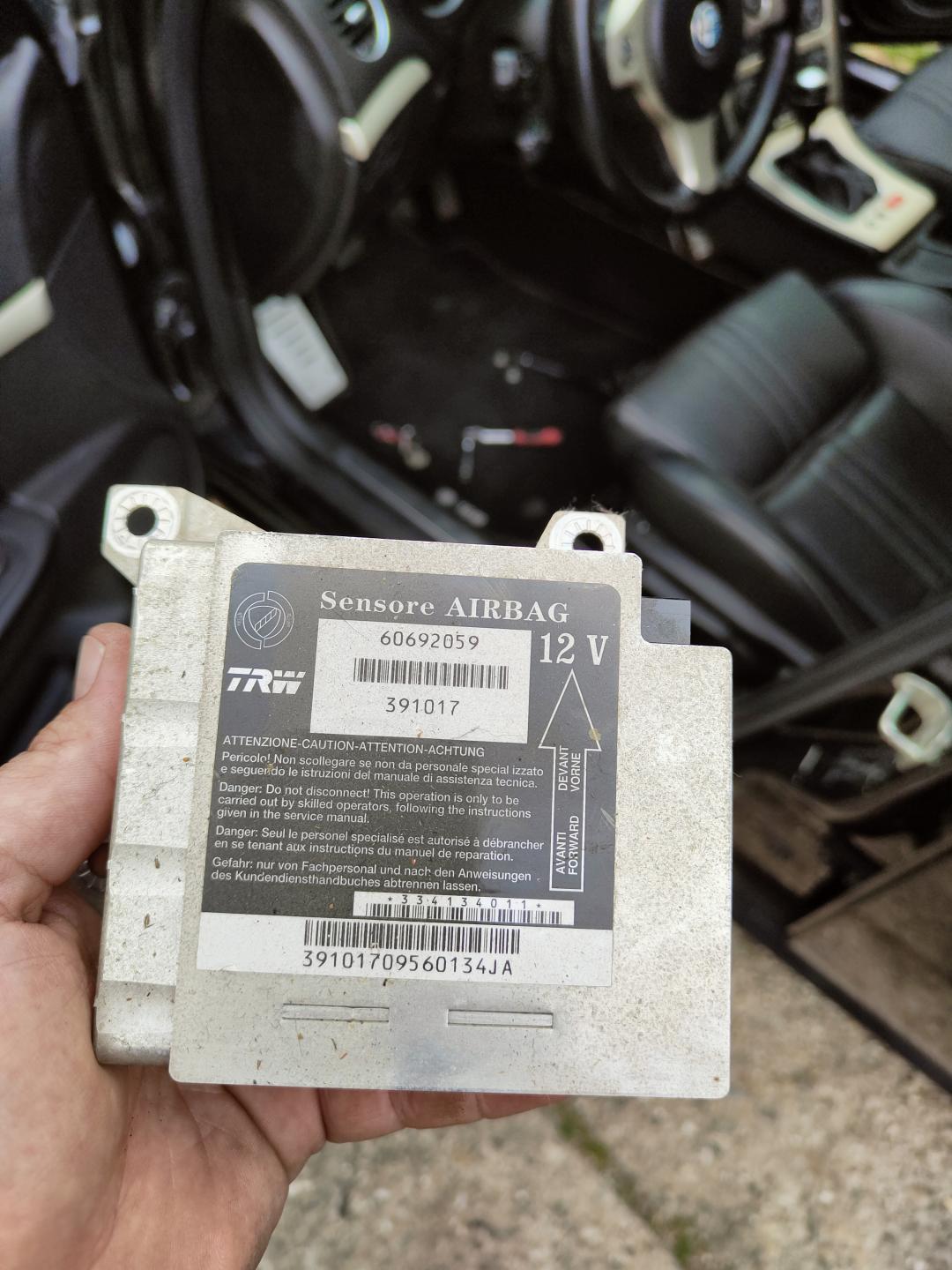

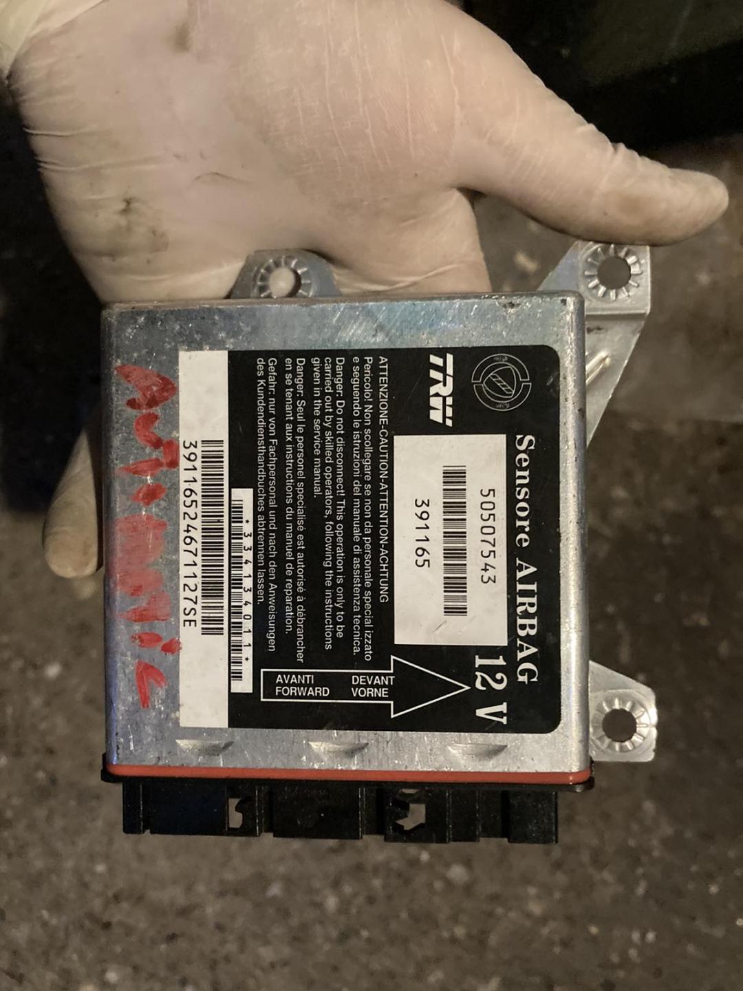

Ujedno rešen i problem lampice za Air-bag. Ipak je bio problem u samom modulu.
Ovo je moj modul,kompjuter,kako god da se zove. I gde god da sam zvao i pitao,treba mi za to-i-to godište,taj-i-taj broj,traže mi po 30€ za deo. Polovan.
Neka,hvala....pretragom po internetu sam našao drugi referentni broj koji takodje paše za moj auto. Drugo godište,čak i mislim da je sa restajlinga skinut, 2010-2011 godište. Kod brata Strahinje, naravno. Cena - prava sitnica. 1000din.
Edited by Sedla
Ovo je modul koji sam uzeo,i radi. Čisto ako nekom bude trebalo, ne daj Bože,ima brojeve koje može da uporedi.

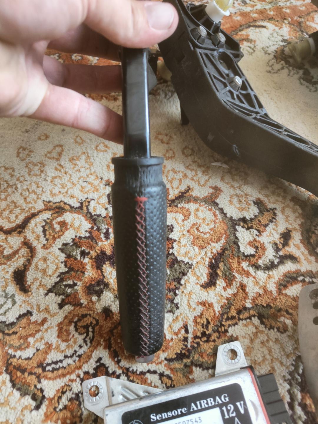

I za kraj,kao šlag na torti...pronadjen još neki deo "ti" slagalice. :thumbsup:
Alu papučice i kožna ručica ručne kočnice prošivena crvenim koncem. :wub:
Sve je očišćeno,odmašćeno,sredjeno i spremno za montiranje. Ugradnja kreće sutra,pa će biti i još slika... ;)
