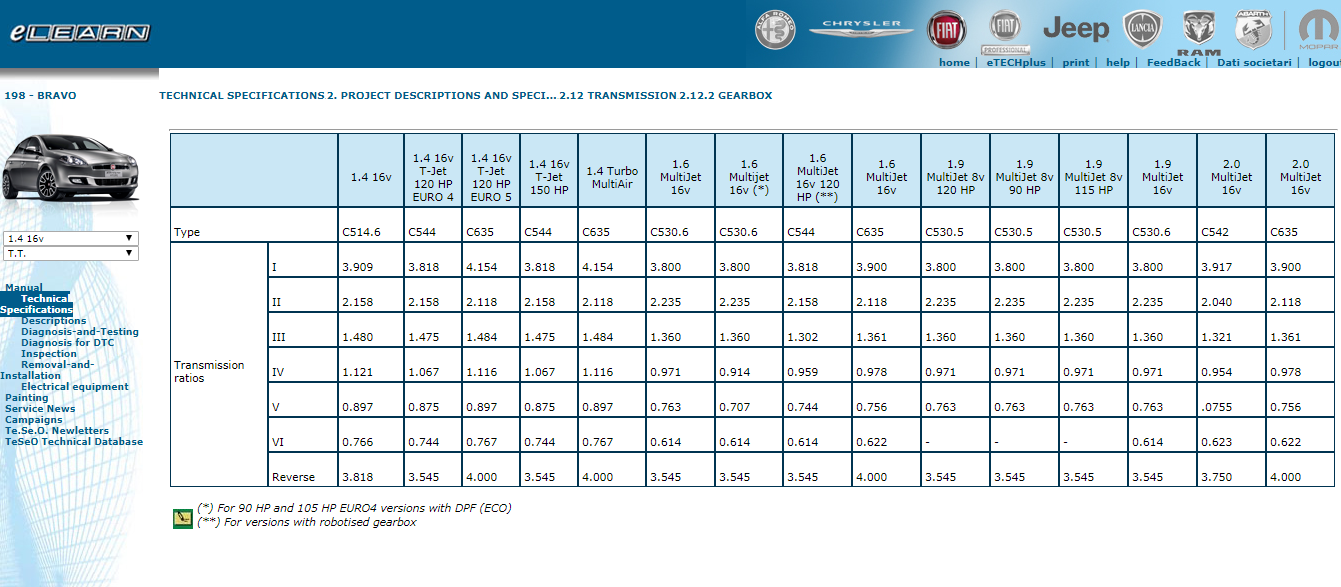

Vidim da ima menjač sa 6 brzina, da li postoji način da proverim koja verzija menjača je u pitanju, pošto sam negde na forumu pročitao da imaju dve verzije menjača i da bi trebalo obratit pažnju na ponašanje u višljim brzinama prenosa kod jednog od njih.
Naravno da postoji, samo si malo "pobrkao loncice" ;) sa verzijama menjaca na 1.6 MultiJet.
Sto se tice te motorizacije i manuelnog menjaca, miran si po pitanju "zloglasnog" Opelovog M32.
Tacno je da isle dve verzije, ali su oba FPT-ovi menjaci. Pre restyle stariji C530.6, prepoznaces ga po tome sto rikverc ide desno-dole.
Od Brava MY10 ide novi C635, sa vecim deklarisanim torque koji trpi (350 Njutna), kod njega je rikverc kontra, tj. levo-gore.
Od 1.6 verzija, M32 je isao samo kao robotizovani. Kao i na prve T-Jet benzince od 120 i 150 KS, od MY10 je i kod njih izbacen i zamenjen sa C635.
Evo konkretnih podataka za taj VIN iz ePer:
Kacio sam i ranije - ali evo jos jednom kompletne rekapitulacije menjaca za Bravo (M32 ti nosi Fiatovu oznaku C544):

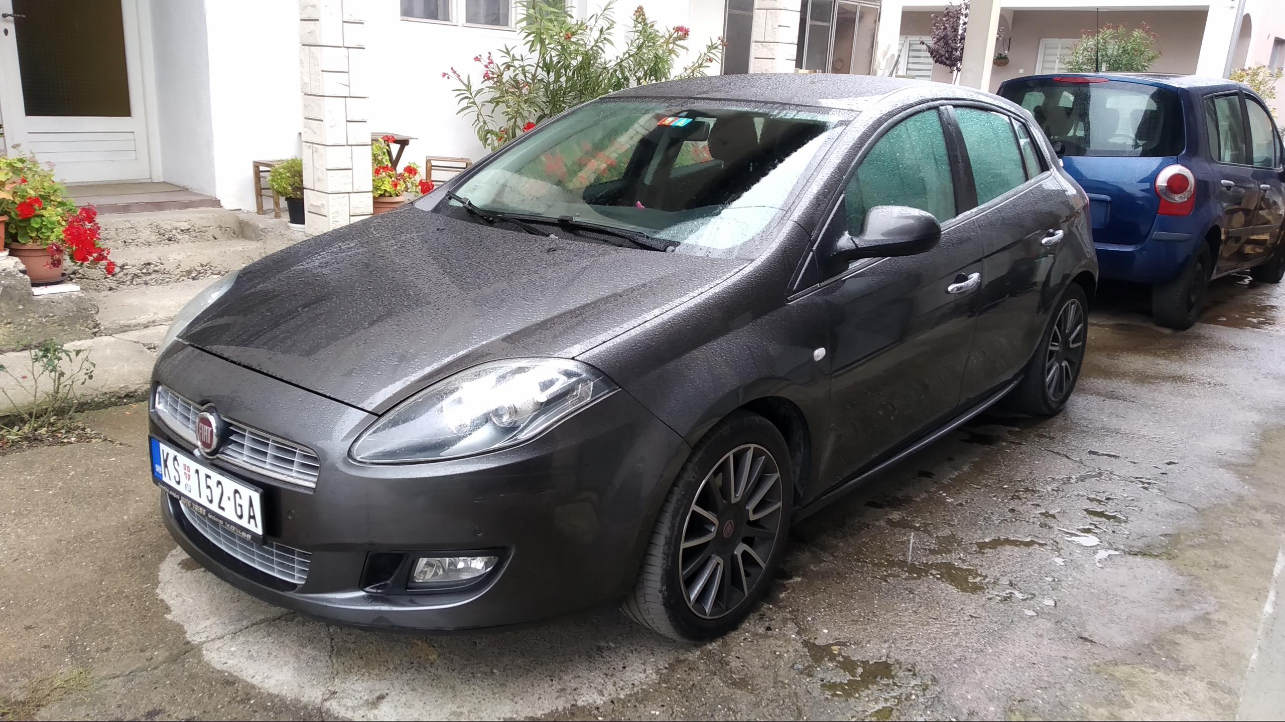

Hvala na odgovorima. Koliko sam pročitao redova teksta i svega do sada dobro da nisam još koji "lončić pobrkao".
Uglavnom išao sam da vidim auto, naravno padala je kiša, pa nisam baš nešto uspeo da vidim da li ima nekih packi ili oštećenja na limariji, zazori na vratima, gepeku deluju ok, hauba mi nekako ima velik zazor do branika, ali to sam primetio i na par drugih što sam ih gledao.
Što se motora tiče nije zamašćen (nije opran, vidi se onako lep sloj prašine na njemu kada se skine zaštita), lepo pali i radi, nema nekih čudnih vibracija kad pali. Kvačilo mekano, zamajac po meni je ok (da se razumemo vozim većinom benzince i ponekad dizela bez zamajca pežo 307 66kw). Menjač lepo ide u sve brzine.
Volan ne jednom mestu je počeo da se guli, kugla menjača ok. Ostatak enterijera je očuvan baš lepo.
E da i mislim da je dpf zreo za regeneraciju, teks je na italijanskom, pa nisam uspeo da ispratim šta piše, a naravno da nisam slikao.
Toliko od mene.

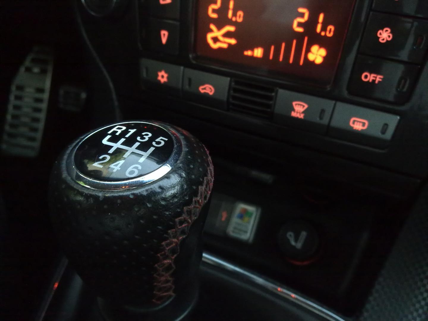

Kod mene je po eperu stariji C544, auto je euro 4 iako je restyle, a opet rikverc mu je levo gore???
Pa M32 menjac, rikverc mu i jeste levo-gore :) . Kolegi sam iznad pisao za 1.6 MultiJet (za koji je i pitao) i za njegove C530 i C635 menjace.
Sto se MY10 turbo benzinaca tice, T-Jet 150 je izbacen i umesto njega je krenuo MA Turbo 140. A T-Jet 120 konverovan na Euro 5 verziju, tj. motorizacija im je prebacena na Euro 5. Slicno je vazilo i za menjace, izbacen Opelov M32 i ubacen C635.
Voleo bih da vidim tacan datum proizvodnje za taj Bravo, po navedenim podacima deluje da je pre-restyle. Mada od Zabara me nista ne cudi, moguce da su potrosili ono sa lagera :) .
Ma dovoljan je bio samo datum, cisto me zanimalo ;) . Ocekivano, pocetak 2010., tu na prelazu su bas sarali, ima svega. Ima cak i nekih sa kraja 2009. a sa detaljima sa MY10.
Sto se najbitnijeg, tj. mehanike tice, restyle benzinci krecu negde od polovine 2010. godine - sa novim Euro 5 motorima (MA Turbo 140 i T-Jet 120 CF5), kao i novim C635 menjacima.

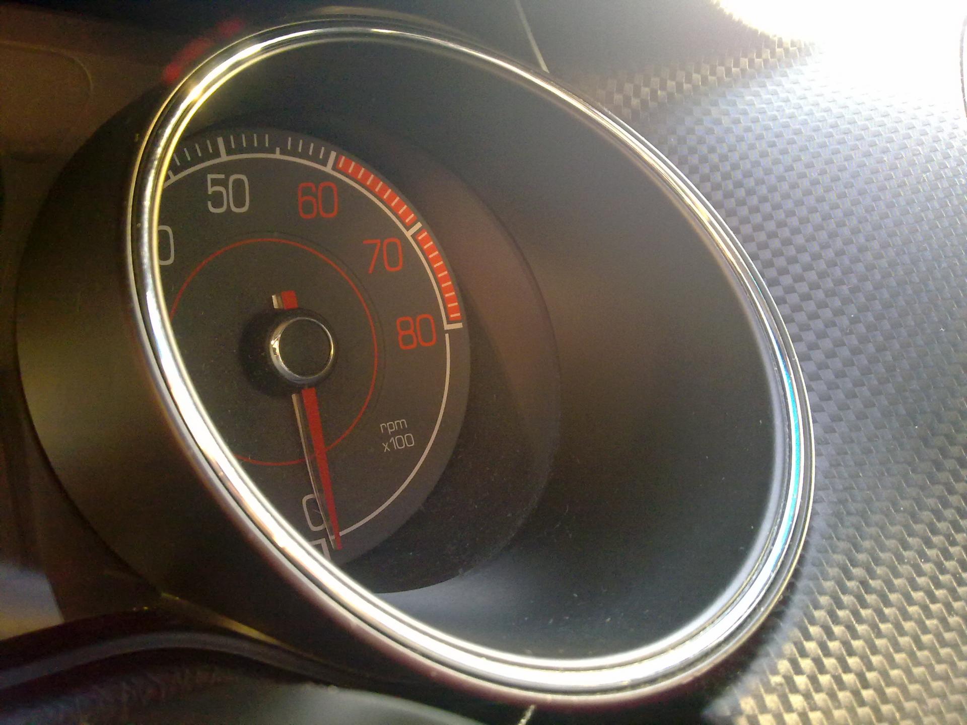

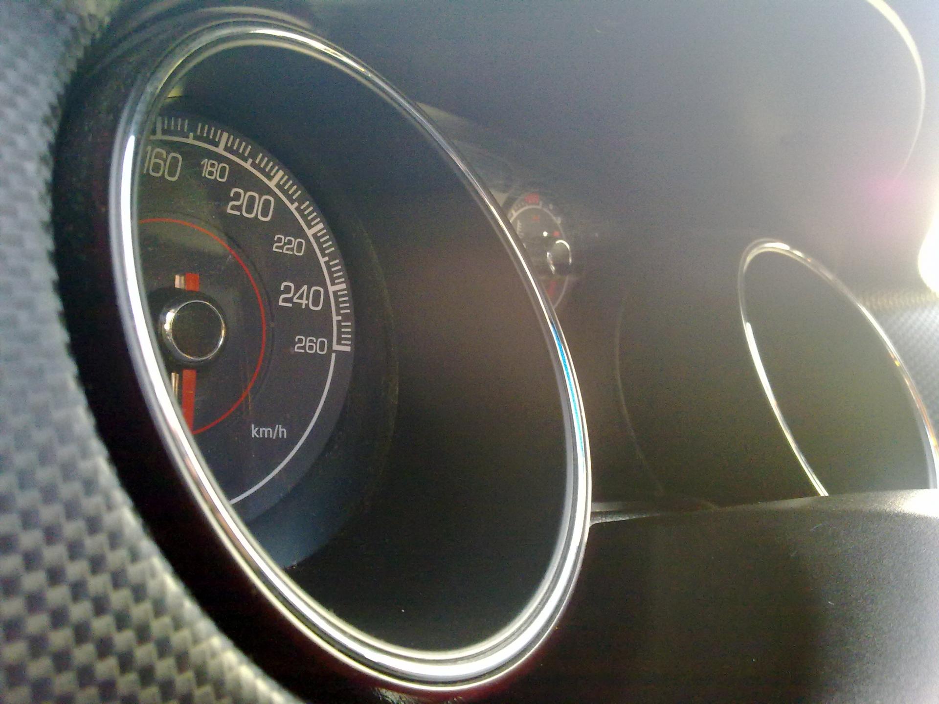

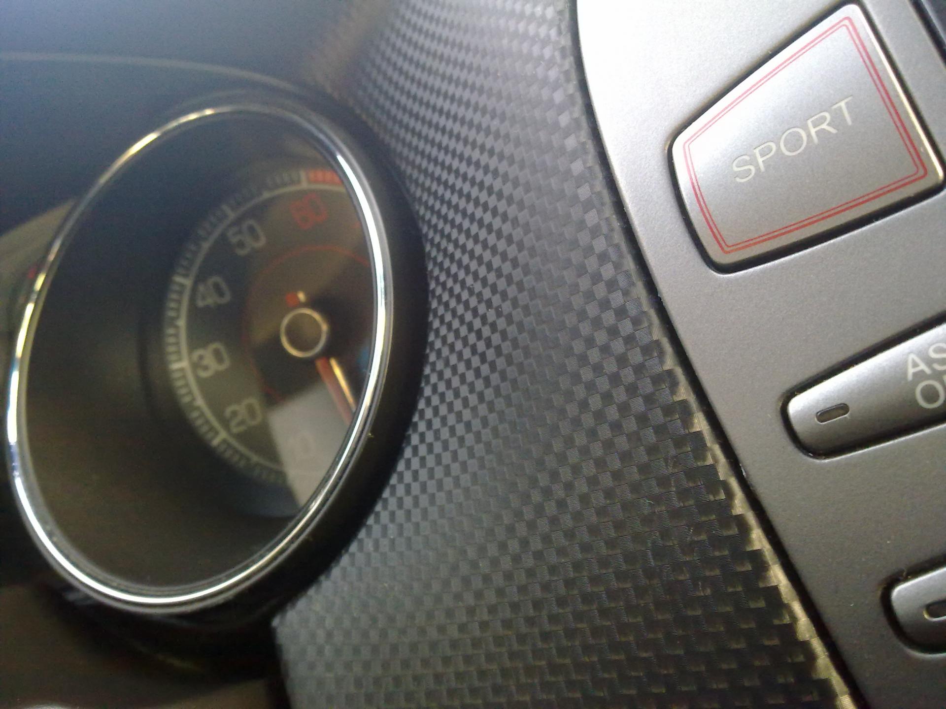

Sa tvojih slika od ranije mislio sam da je Sport u pitanju, a iz ePer vidim da su na Dynamic napakovali par elementa sa Sporta.
PS: Za moj ukus, najlepsa boja na Bravu :thumbup: , ja nisam bio te srece. Tamna stakla bi mu legla bi kao du*e na nosu.
Only Fiat :) koliko sam znao da razlikujem ovaj je sport sport, po svemu tako ispada, "obican ne bi ni kupio" nekako pored sporta nije to to
