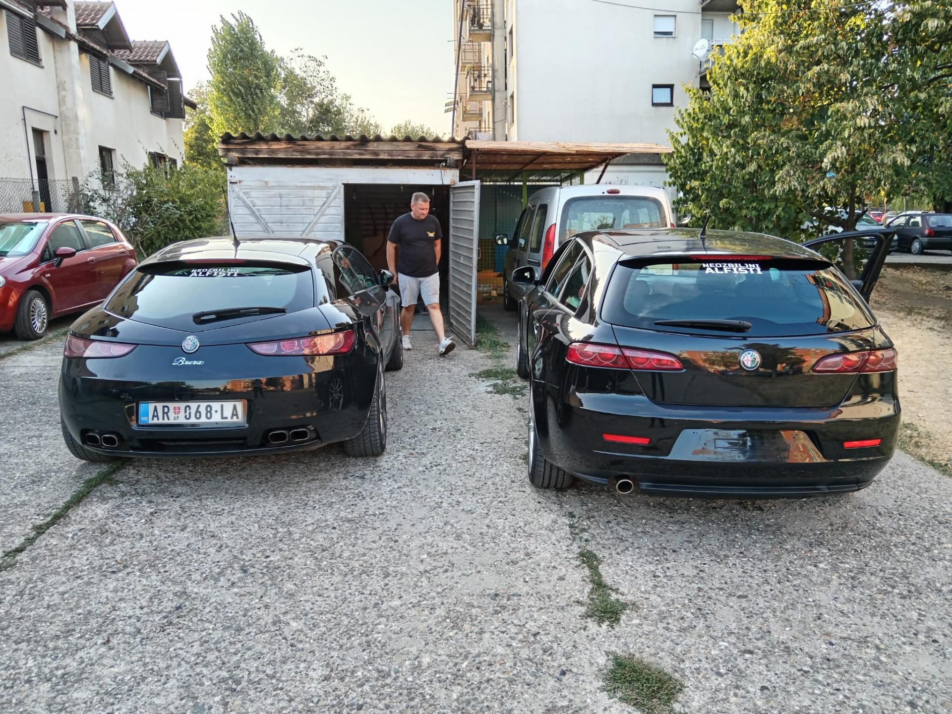

Sedla 2957 Posted September 16, 2024 Morao sam da se vratim na karavana. Koliko god ja voleo Breru i bio zaljubljen u nju, ne vredi. Ne pruža mi ni blizu onoga što meni treba. Prodao sam je dobrom drugaru, i sad živi tu blizu mene, na nepuna 2km. Tako da mogu da je uzmem i da je provozam kad god poželim, da me mine želja... Elem, što se tiče 159SW...dugo sam razmišljao, lomio se, pratio oglase,itd...i uvek se vraćao na 159-ke, i u poslednje vreme baš na ovaj primerak. 2 shuxx and Reacher Gilt reacted to this Quote Share this post Link to post Share on other sites
PremieRacing 6383 Posted September 16, 2024 Eeee-pa onda čestitam od srca Mada mi karavan, pa neka je i "ti" nije ni blizu Brere koja je skulptura na točkovima...jedini auto izložen kao umetnički eksponat u muzeju savremene umetnosti (ako ne grešim). A i sve crno bre, iako eleganci, znaš li ti da postoje i druge boje 2 2 Dale, MS PK, Sedla and 1 other reacted to this Quote Share this post Link to post Share on other sites
Sedla 2957 Posted September 16, 2024 (edited) Hvala puno, hvala... Veruj mi, Brera sem tog dizajna i vanvremenske lepote i ne pruža nešto mnogo više. Definitivno ne može da se vozi kao "daily", nego samo kao neka vikend-avanturistička varijanta. 4 minutes ago, PremieRacing said: A i sve crno bre, iako eleganci, znaš li ti da postoje i druge boje Jok. Samo crno, samo pranje svaki dan-dva, mazohista sam. Edited September 16, 2024 by Sedla 2 1 nemanja84bg, Reacher Gilt and PremieRacing reacted to this Quote Share this post Link to post Share on other sites

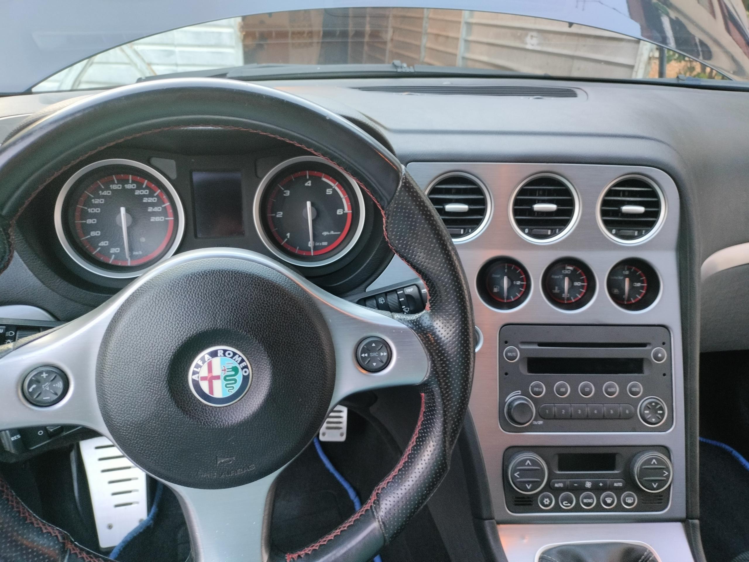

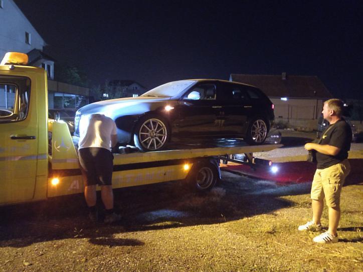

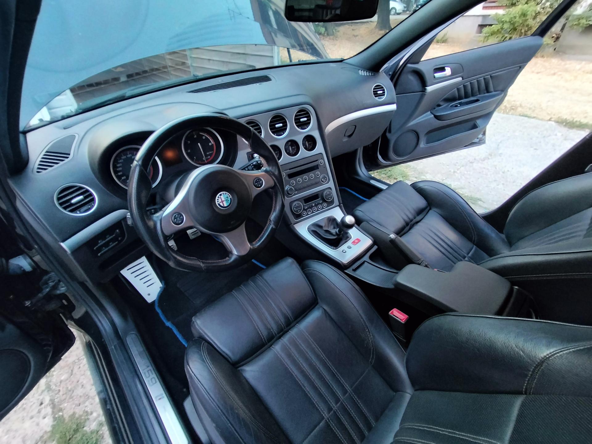

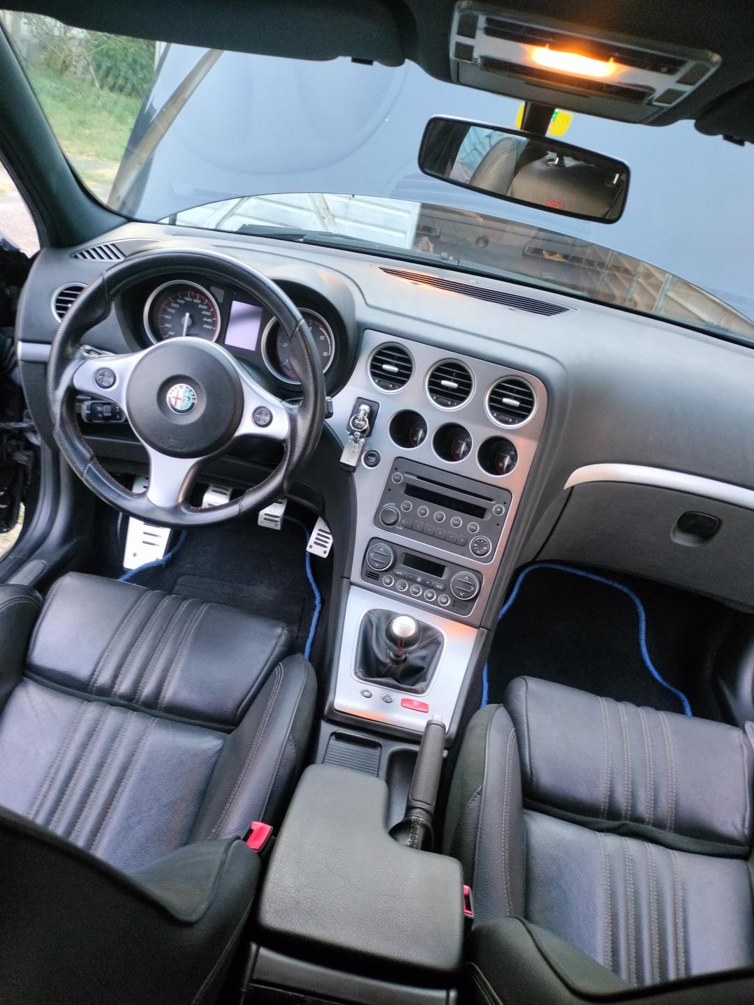

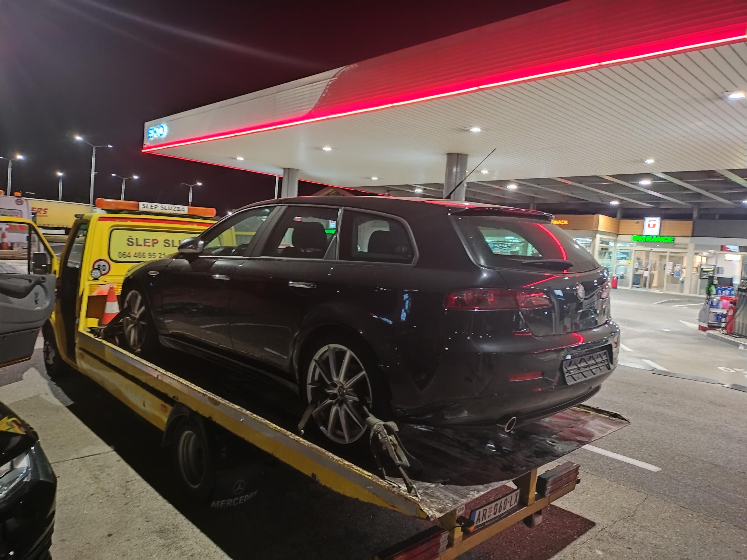

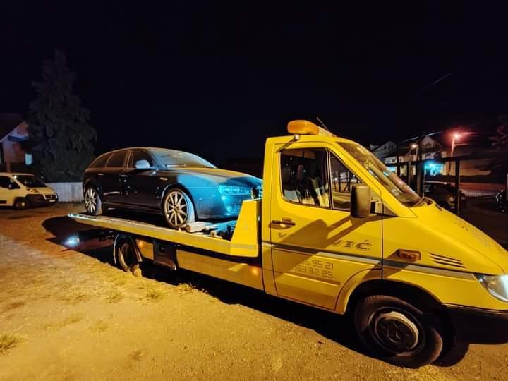

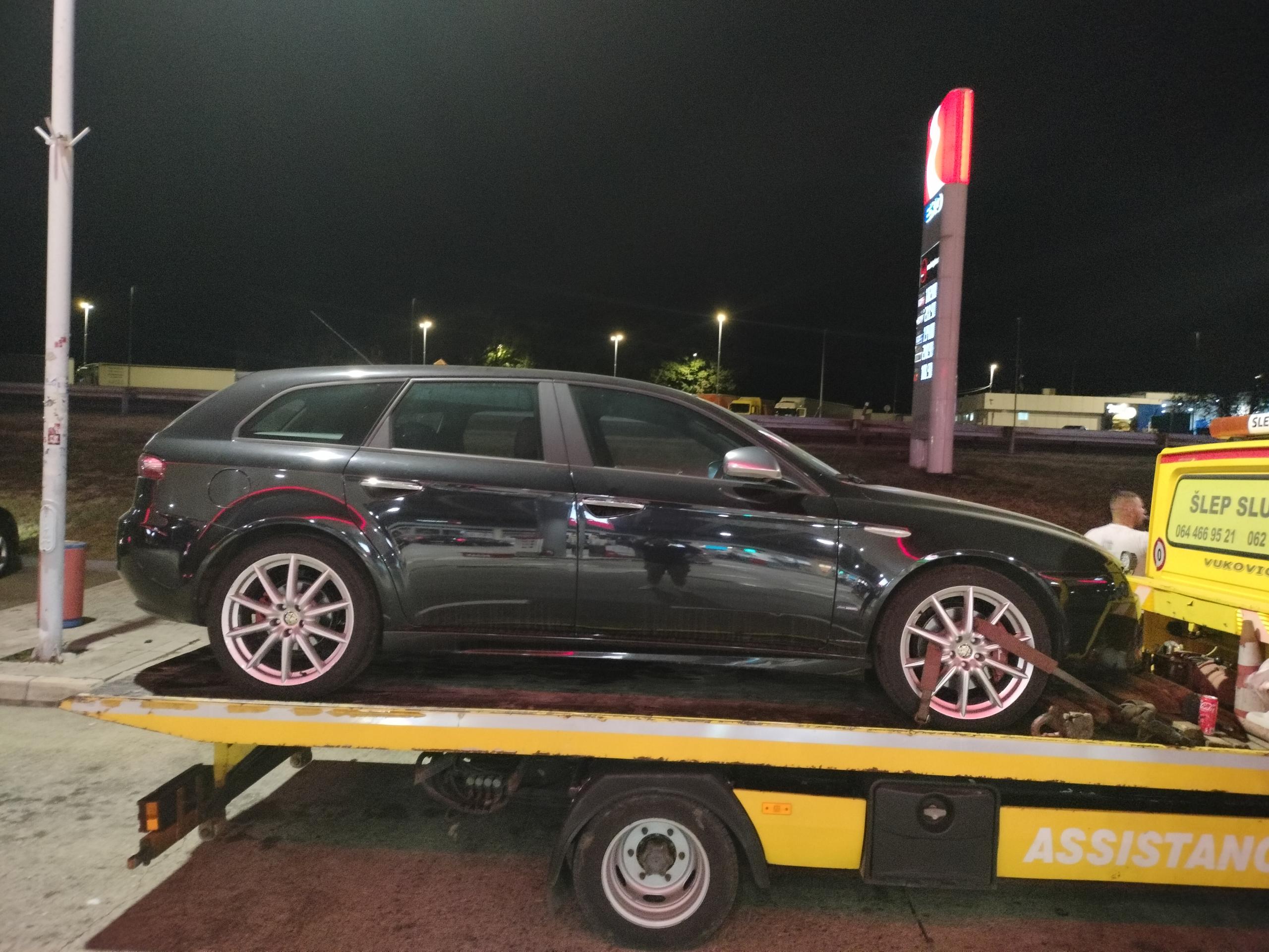

Sedla 2957 Posted September 16, 2024 (edited) E...ajd' sad da kažem nešto malo više o karavančini. 3.avgusta sam stigao sa mora, i odmah sutradan, 4.avgusta otišao da je pogledam, i eventualno kaparišem ako mi se dopadne. I dopala mi se, jako. Estetski u jako dobrom stanju, uvoz iz CH sa ni malo korozije, što me najviše i oduševilo. Znate da uvek pričam da mi je uvek bitno da auto limarijski bide zdrav, za mehaniku me zabole, mogu lako i jeftino da rešim šta god da je u pitanju. I ovaj primerak je baš ono...pun pogodak. Na kolima svaka žabica, svaka kopča, svaki konektor, sve fabrika, netaknuto. Ispod auta, osim površinske korozije na cevi auspuha, nigde tačkice nema. Piše na satu da je prešla 215xxx hiljada km, ali...ko još to gleda i veruje... I tako ja čoveku kaparišem auto, i kažem mu da ću doći po isti za otprilike mesec dana, možda malo manje. Toliko vremena je trebalo ovom drugaru da spremi ostatak novca da mi isplati Breru. I onda, tačno mesec dana kasnije, 4.septembra, ja odem po auto... 1.9jtdm 110w (150ks) klasika... Proizvodnja oktobar ili novembar 2007, zaboravio sam tačno, navodno je MY2008, i trebalo bi da je restajling model, ali nije. Od restajlinga jedino ima zadnja bočna stakla, ona na gepeku, i plastičnu usisnu granu, ništa više. Sve ostalo je od pre-restyle. . Edited September 16, 2024 by Sedla 16 MiloshBg, BaneAK74, neshaoct and 13 others reacted to this Quote Share this post Link to post Share on other sites

nemanja84bg 2809 Posted September 18, 2024 (edited) Cestitam , iako vise volim benzince ni ovo nije lose taman sam mislio da je TBI a onda sam video u cajger i komentar nek te dobro sluzi , vidi se da je unutra tip top Edited September 18, 2024 by nemanja84bg 1 Sedla reacted to this Quote Share this post Link to post Share on other sites
ISV_01 5179 Posted September 18, 2024 Cestitam, dobro proverena 159tka i bas dobro izgleda 1 Sedla reacted to this Quote Share this post Link to post Share on other sites

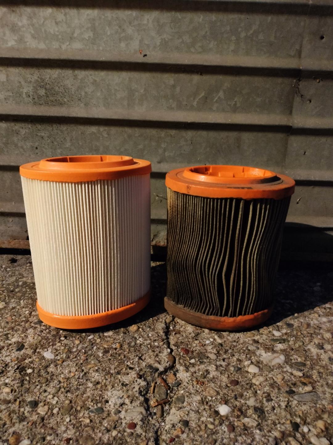

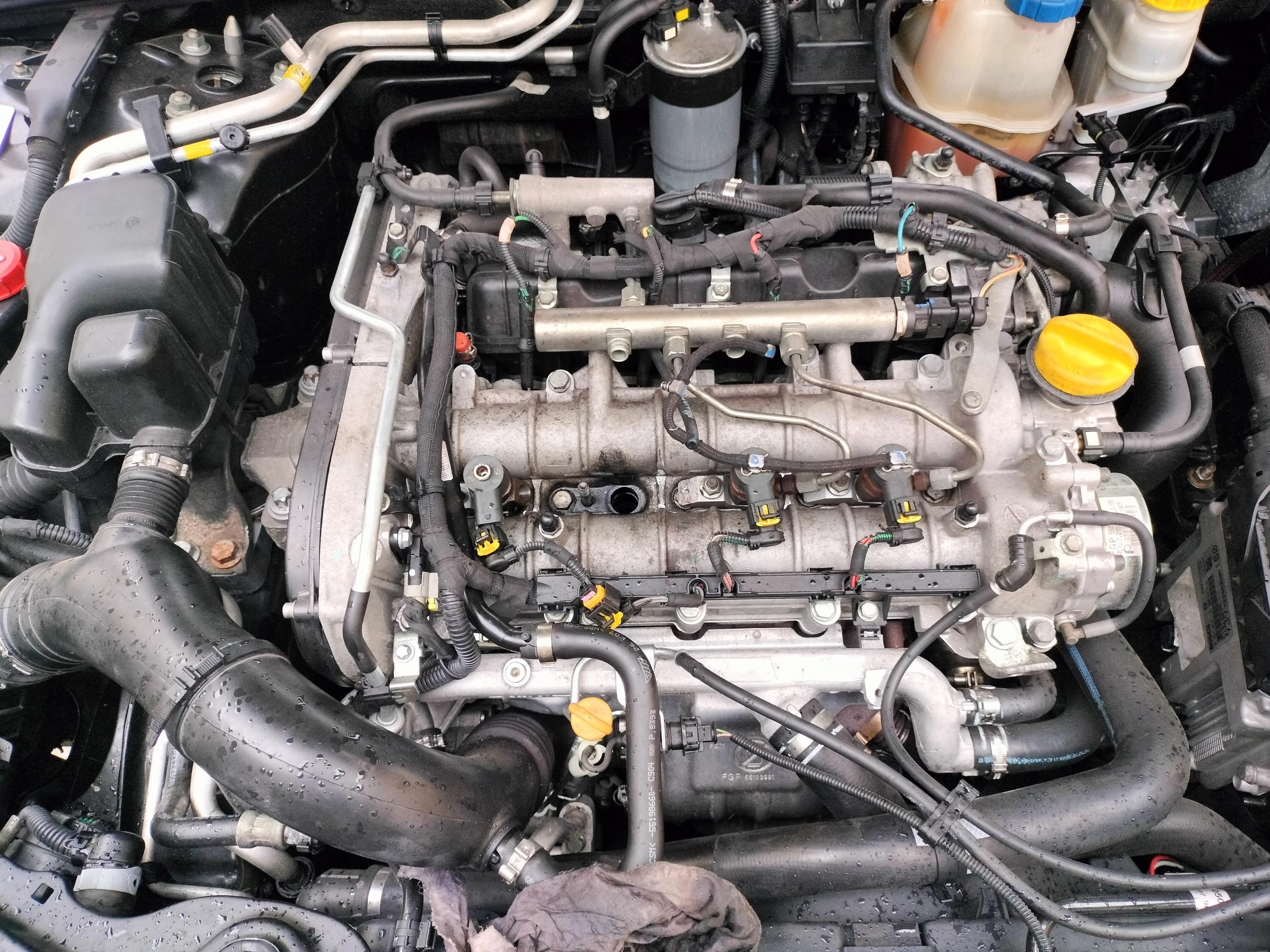

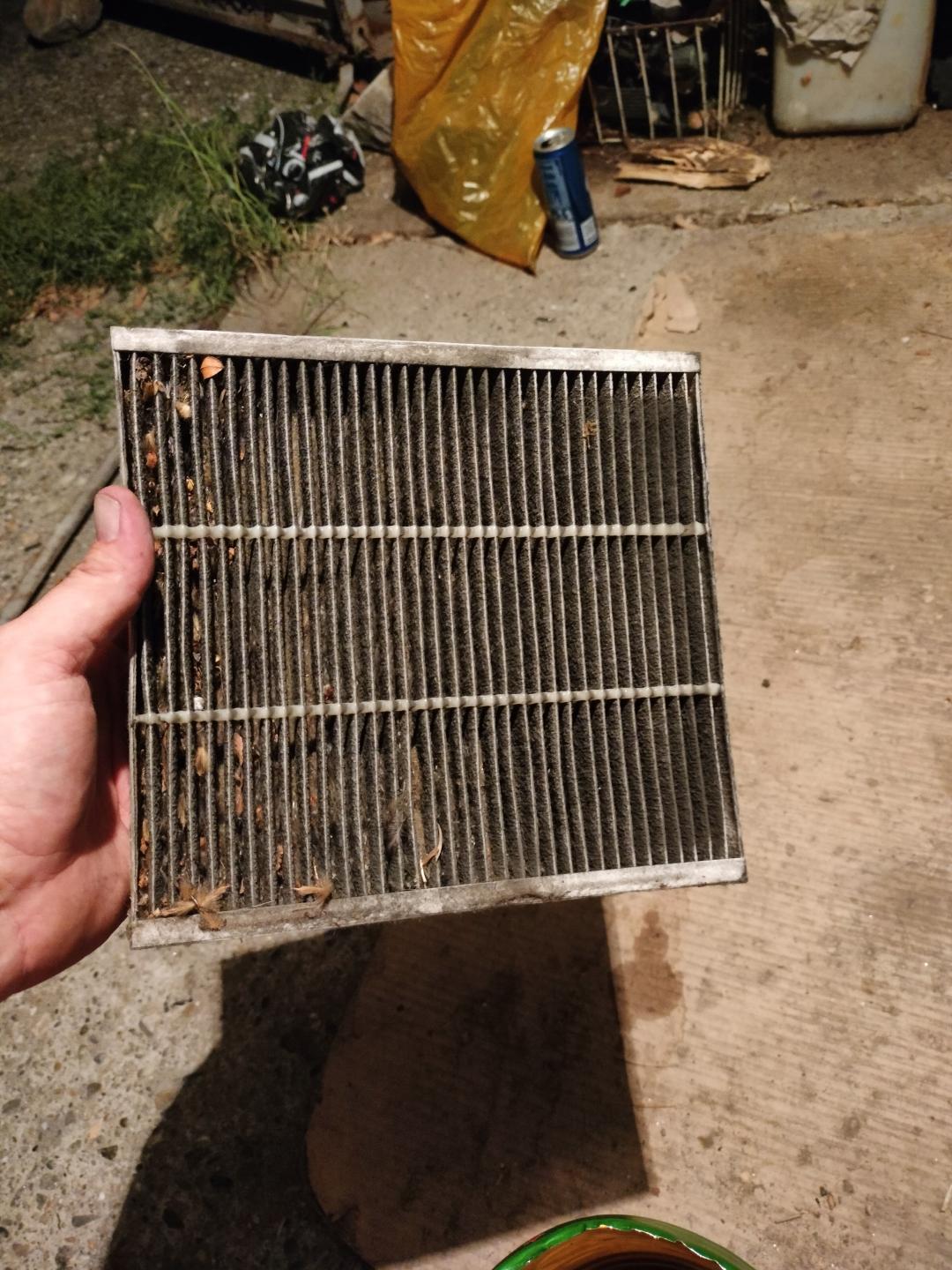

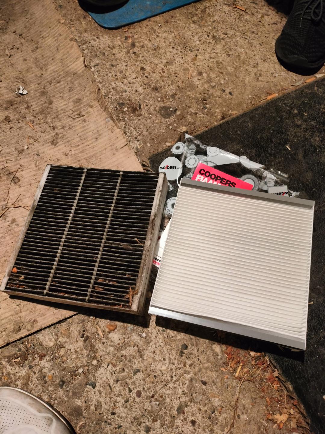

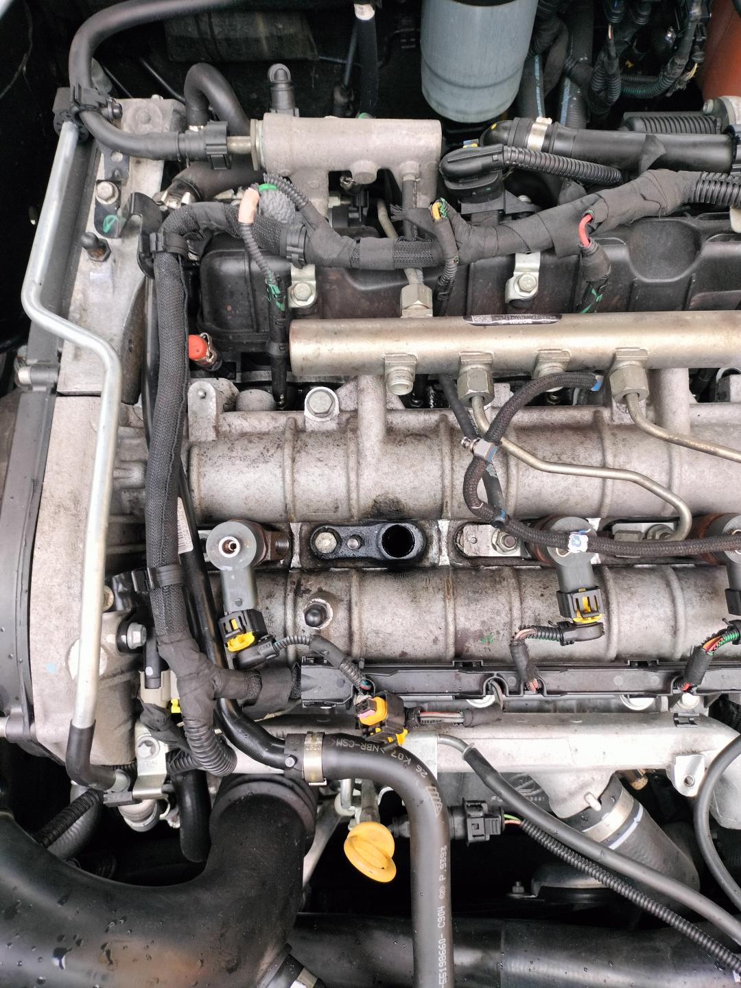

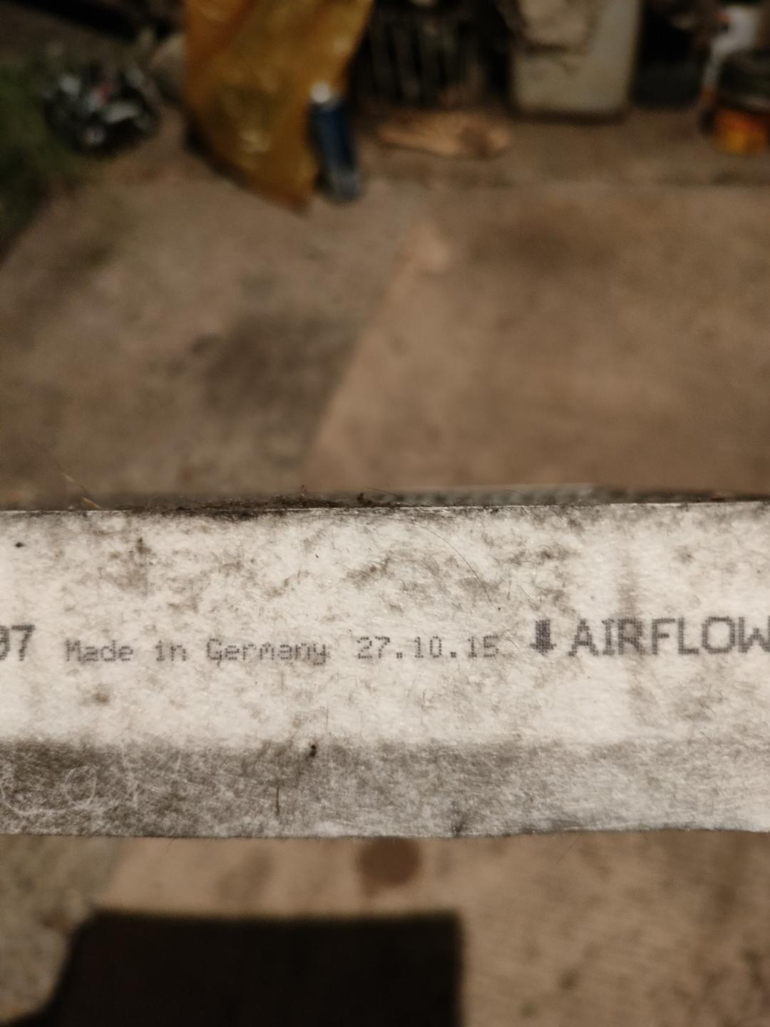

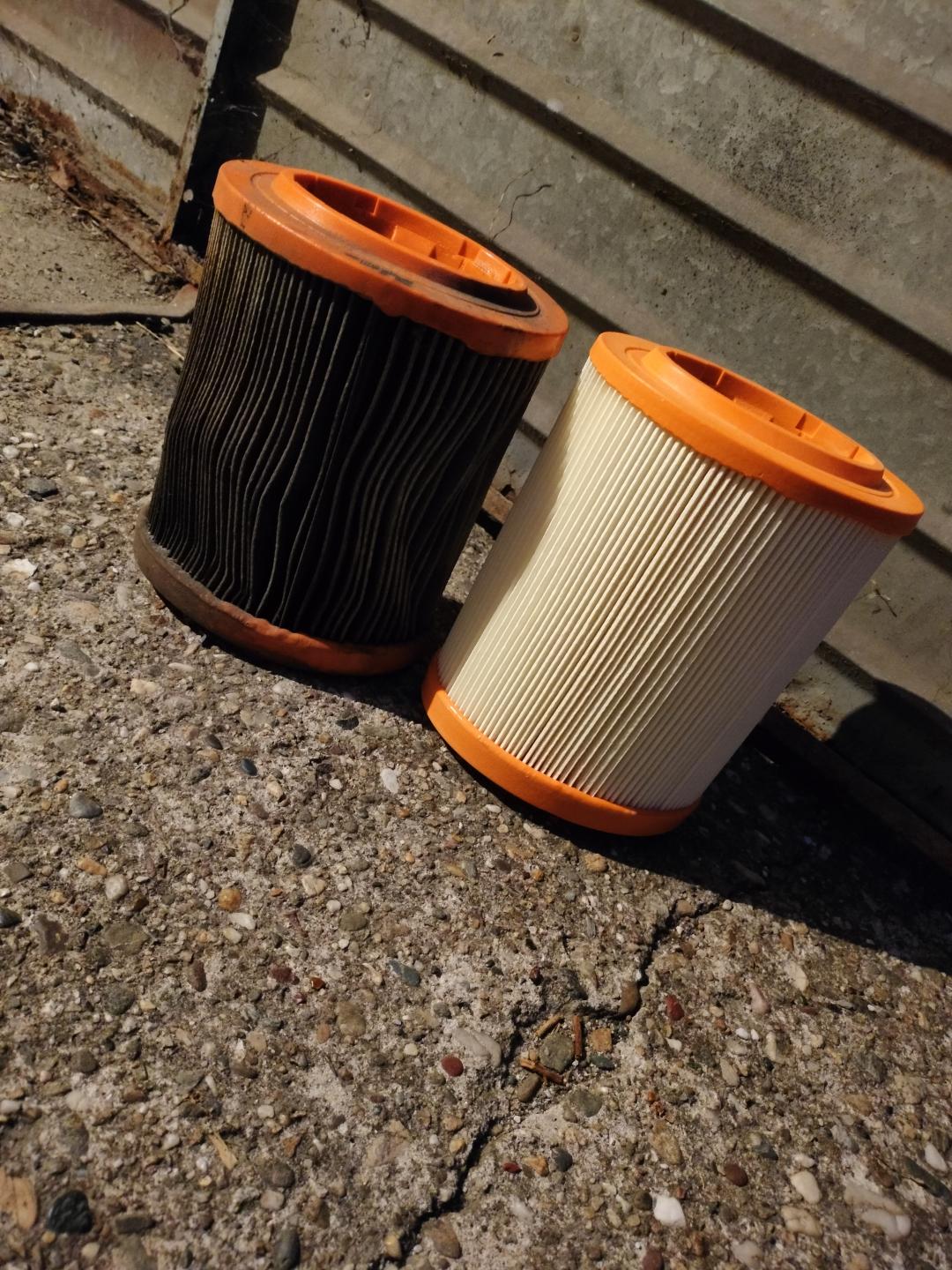

Sedla 2957 Posted September 18, 2024 (edited) Hvala na čestitkama, drugari. Još uvek se premišljam šta da radim, pošto je auto u tako dobrom stanju, bukvalno fabrika...da li da ostane tako, eventualno neki lagani stajling, ili da radim nešto ozbiljnije. Ćuniranja za sad neće biti, planiram da je ostavim na fabrici, sa sve klapnama i DPF-om, ako se ustanovi da je dobar. Gewinde sam već kupio od @horvat, i kupio fabrički zatamnjena stakla koja ću zameniti čim se ukaže prilika. I to je to za sad. Stisle me obaveze sa poslom i da, znam, pravim grešku ali evo već 10 dana vozim auto a nisam servise odradio, samo filtere zamenio na brzinu. Ne stižem, jednostavno, a nervira me to. A auto bukvalno vapi za servisom. Filter vazduha, klime i goriva zamenjeni, a ako je po njima, poslednji servis je rađen ko zna kad... . . Jedino što sam odmah uradio na motoru, to je da sam zamenio sve četiri podloške na diznama. Na drugoj dizni je pukla bakarna podloška pa je počeo da duva tu, i kad već moram tu jednu da zamenim, zameniću sve četiri... Edited September 18, 2024 by Sedla 14 Reacher Gilt, horvat, darkman14 and 11 others reacted to this Quote Share this post Link to post Share on other sites

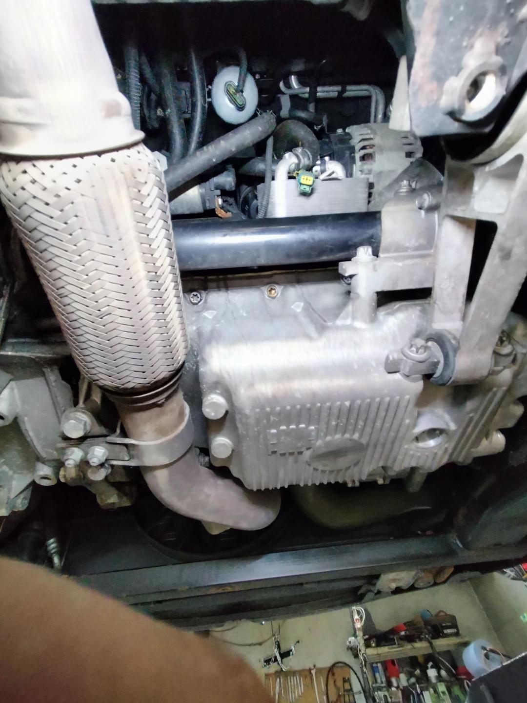

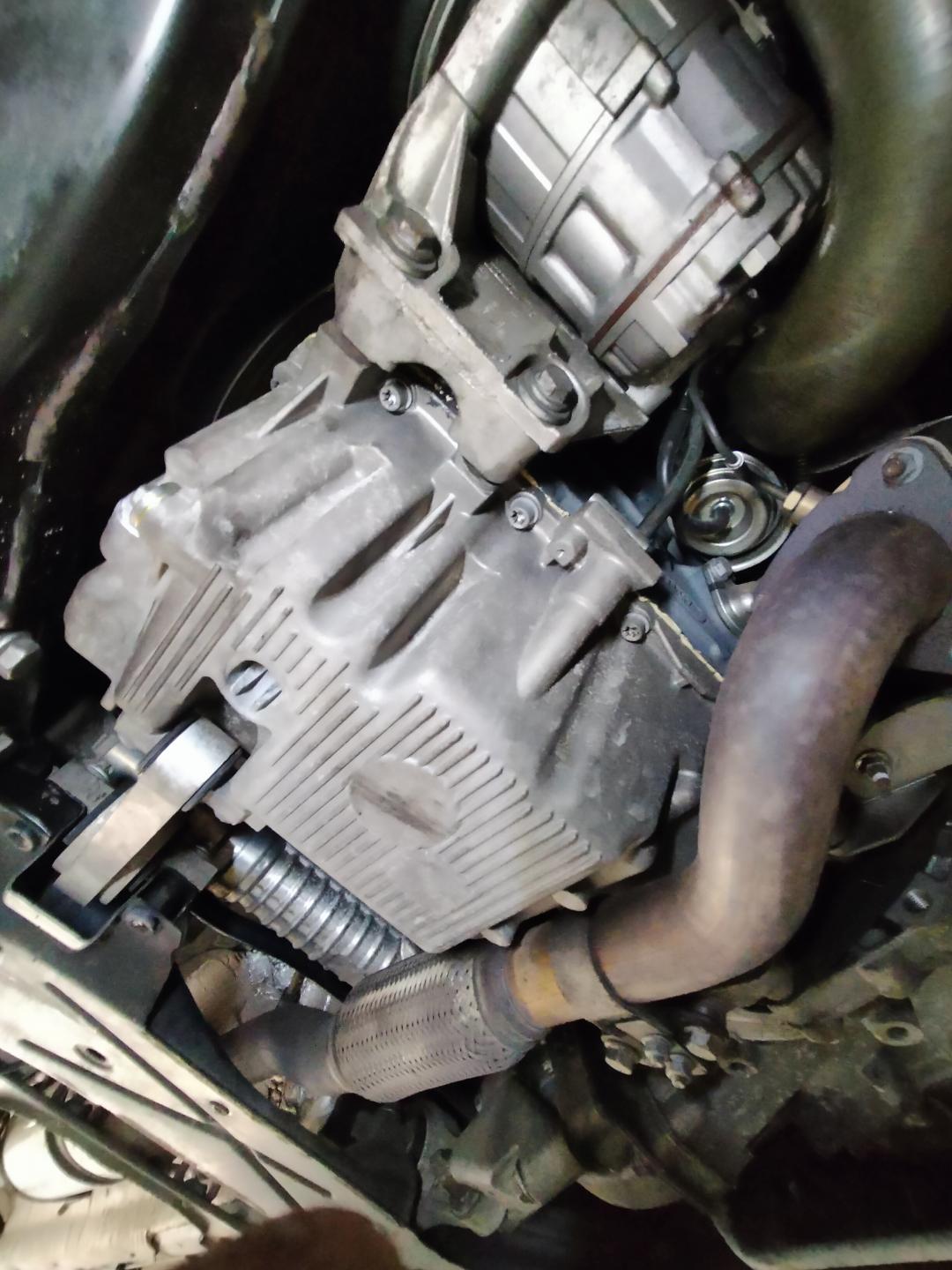

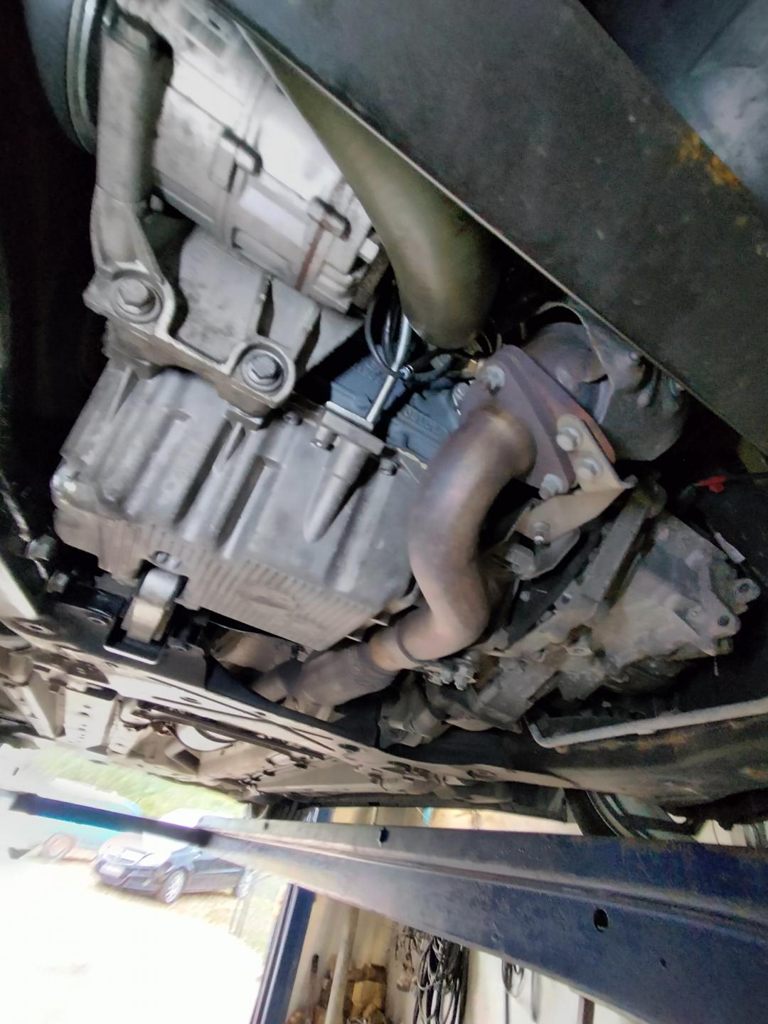

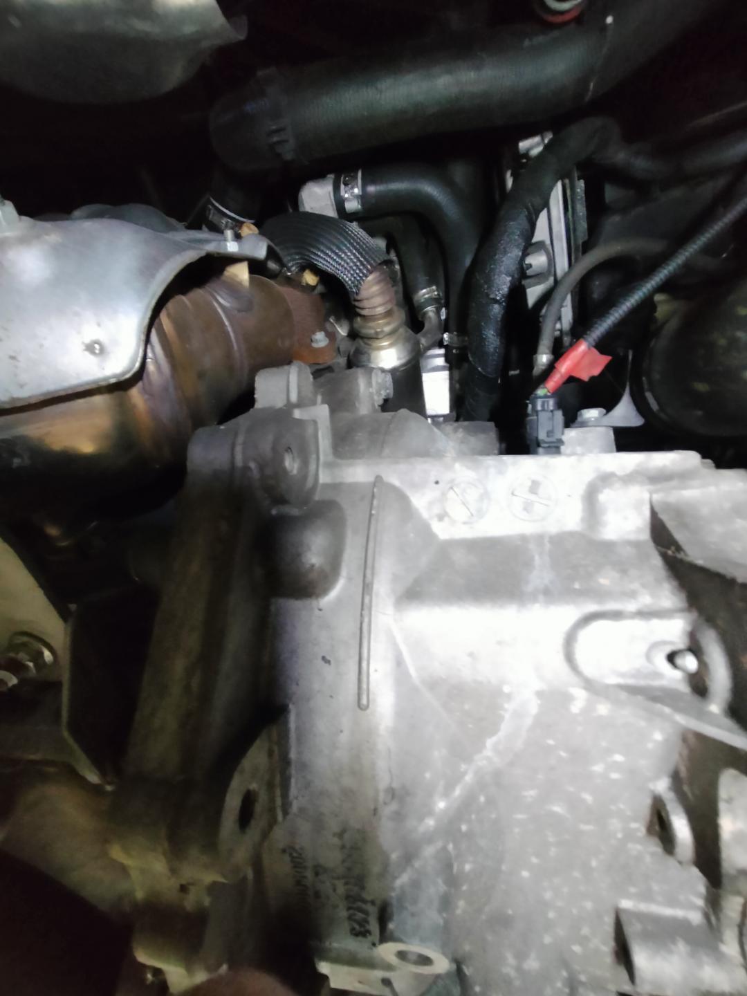

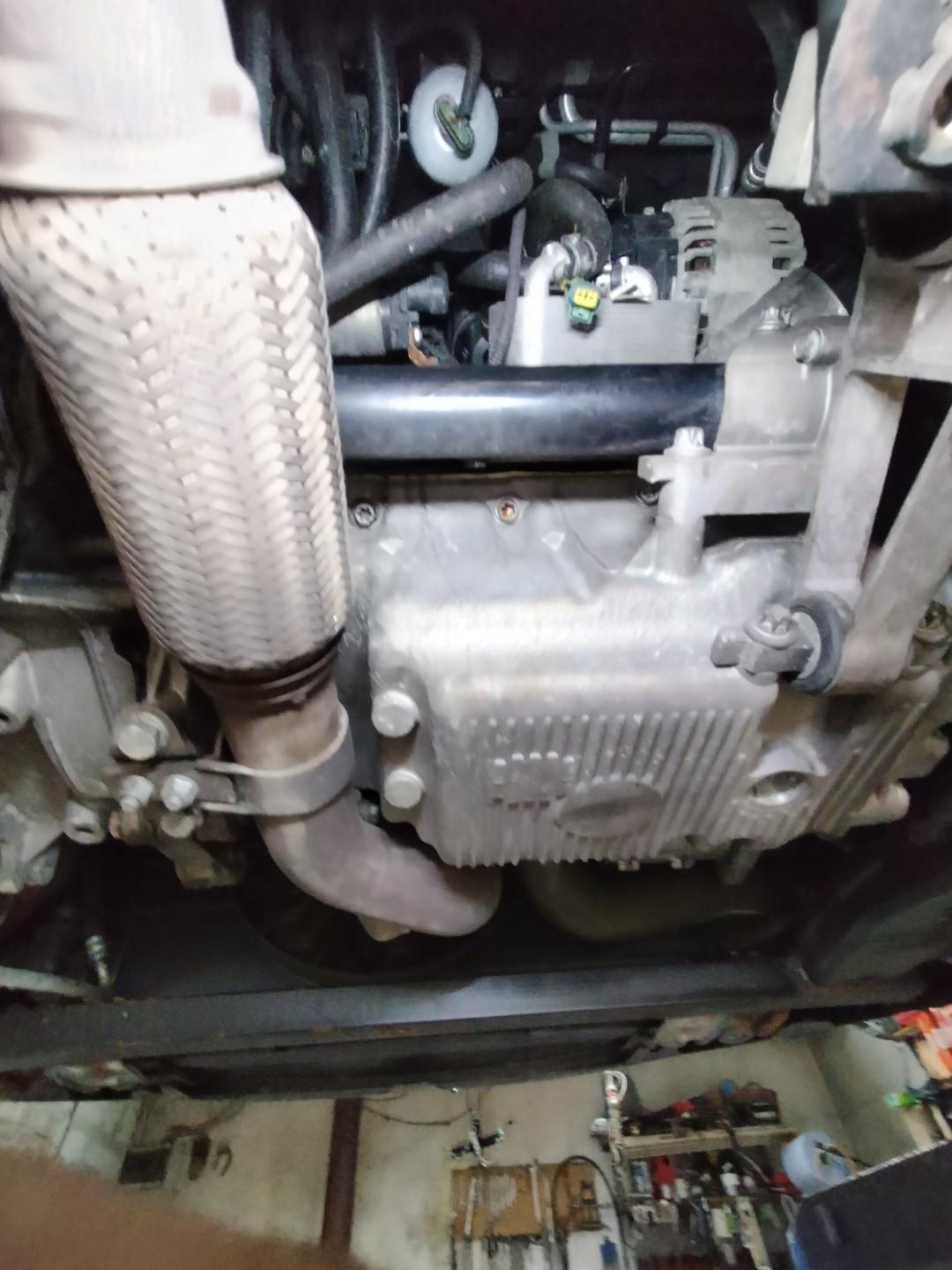

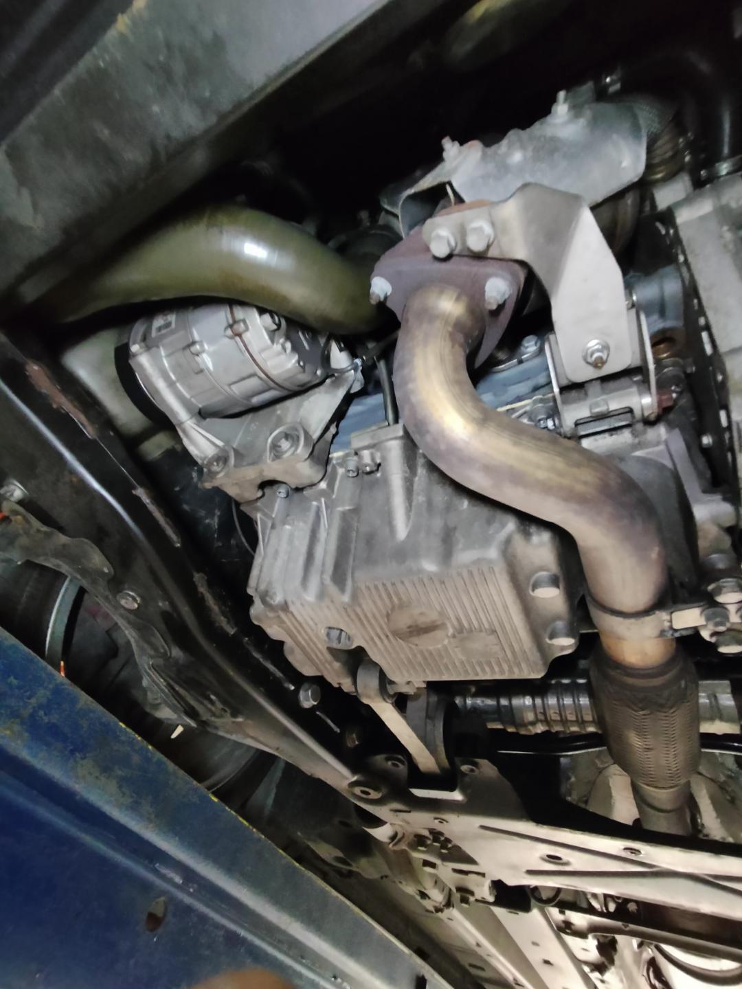

Sedla 2957 Posted September 20, 2024 (edited) Juče stigao konačno da zamenim ulje, kod čika-Bureta, naravno. A gde bi drugo. Time je sad kompletiran mali servis, veliki čeka sledeću paltu pa će se i to rešiti. Moram priznati da sam iznenađen stanjem auta odozdo. I stanjem motora. Do sada nisam naišao na ovakvo stanje ni jednog auta koji sam posedovao. . . . Edited September 20, 2024 by Sedla 12 nemanja84bg, Ivan-Topola, alfini0507 and 9 others reacted to this Quote Share this post Link to post Share on other sites

BaneJ 332 Posted September 20, 2024 Izgleda bolje od onih što prođu Borkov i Pendin tretman. 2 1 Sedla, horvat and Martin reacted to this Quote Share this post Link to post Share on other sites
horvat 7142 Posted September 20, 2024 Fantasticno! Jos jedan primera da kilometri ne znace nista, kad se auto cuva kako treba 1 Sedla reacted to this Quote Share this post Link to post Share on other sites

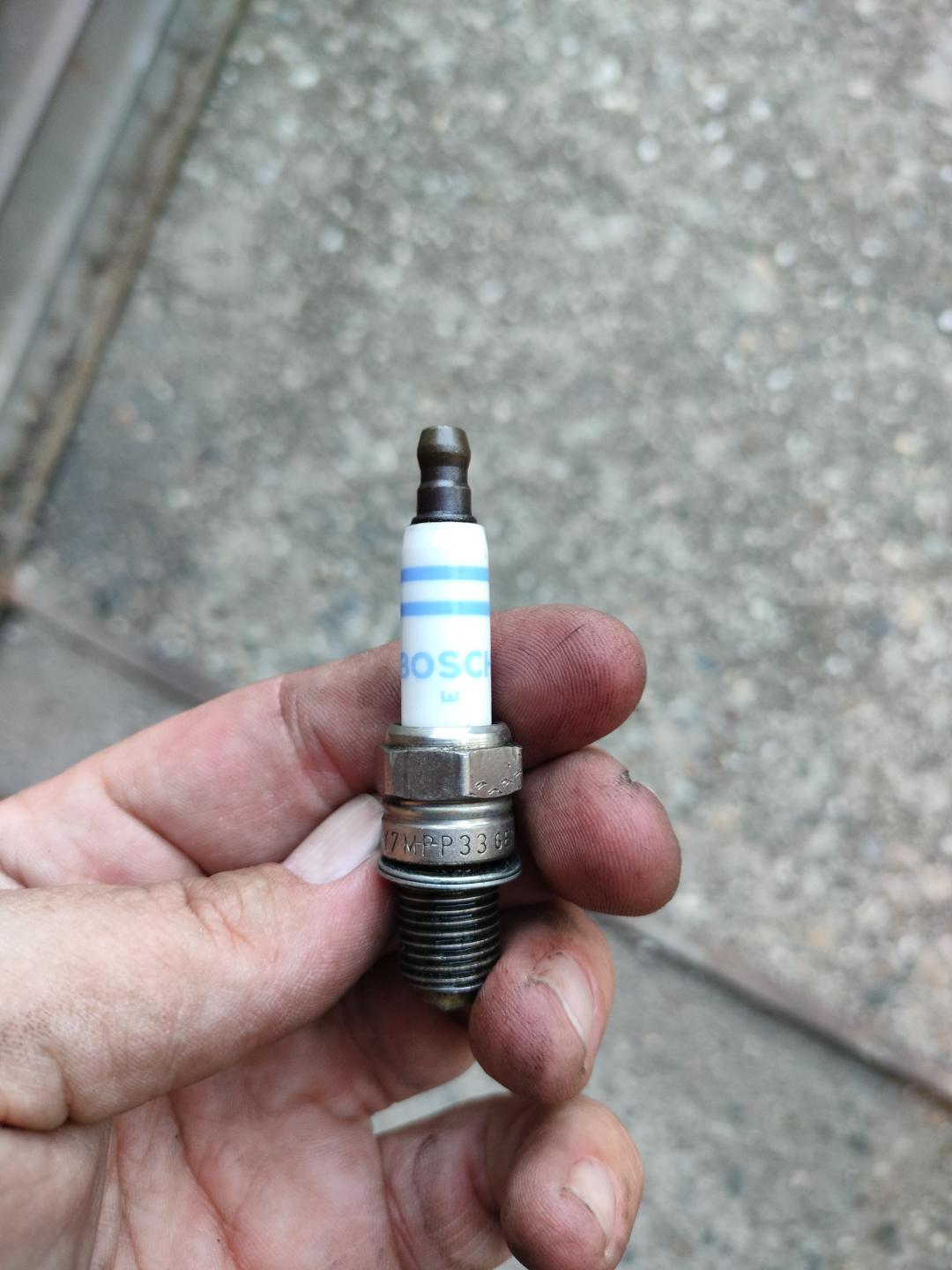

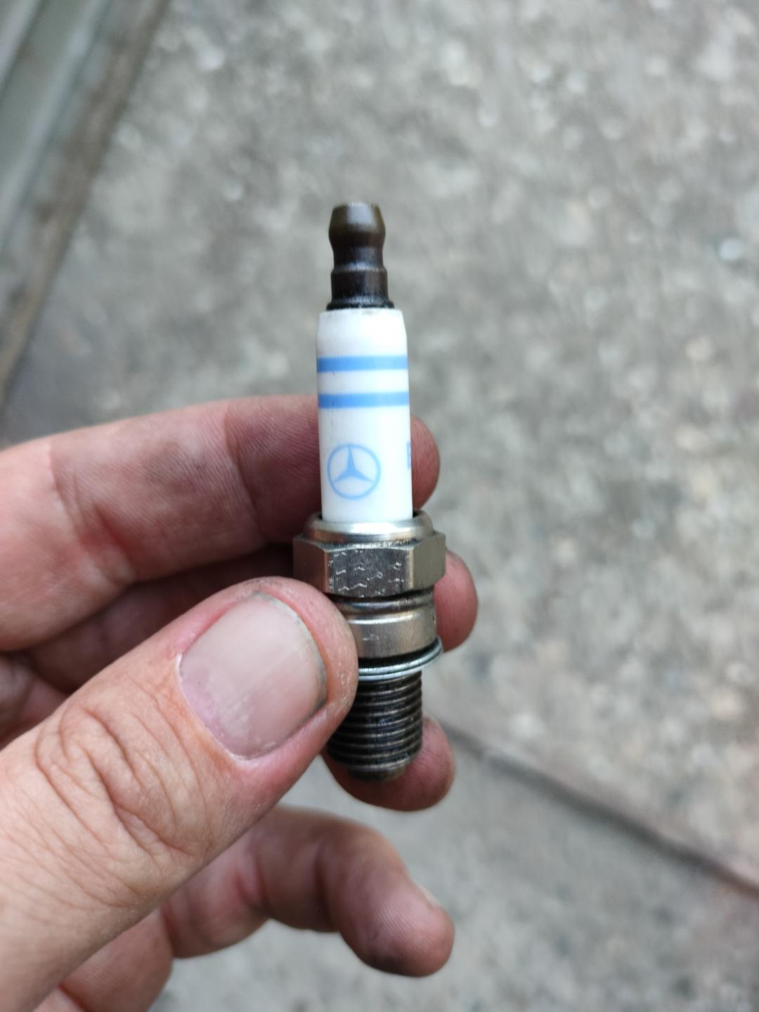

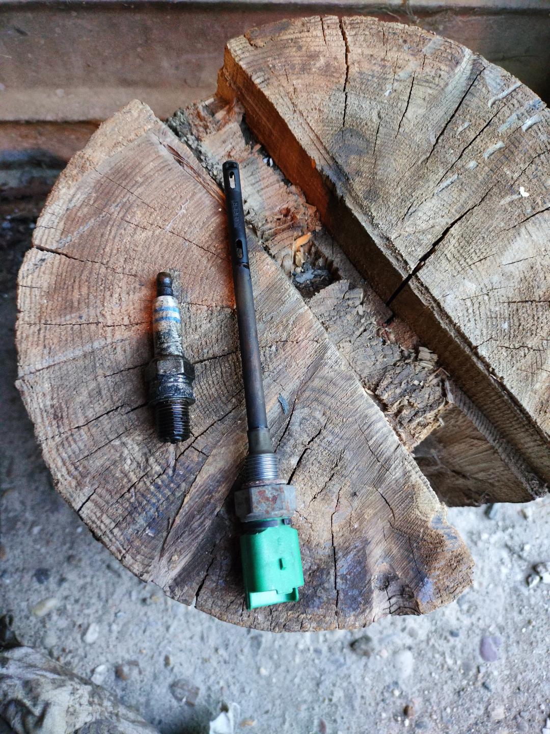

Sedla 2957 Posted September 29, 2024 (edited) Jeste li znali da jtdm motori imaju svećice u sebi? Makar jednu, ako ništa drugo... Ovaj moj je imao. I to u kvalitetu, Mercedesova original, by Bosch Neki stručnjak je iz nekog razloga izvadio senzor za nivo ulja u motoru i umesto njega zavio svećicu. Zašto - pitaj Boga. Uglavnom, uzeo drugi senzor, polovan, i zavio na mesto kako treba da bude. Ssd opet pokazuje nivo ulja na ekranu, kad se da kontakt. Edited September 29, 2024 by Sedla 1 3 2 stex_pb, Reacher Gilt, Ivan-Topola and 3 others reacted to this Quote Share this post Link to post Share on other sites
Ivan 26227 Posted September 29, 2024 (edited) E covek bi samo da nesto kupusa i srafi... 'Ladno sje*a 159 hibrida . Edited September 29, 2024 by Ivan 1 3 Sedla, ISV_01, Axic and 1 other reacted to this Quote Share this post Link to post Share on other sites
