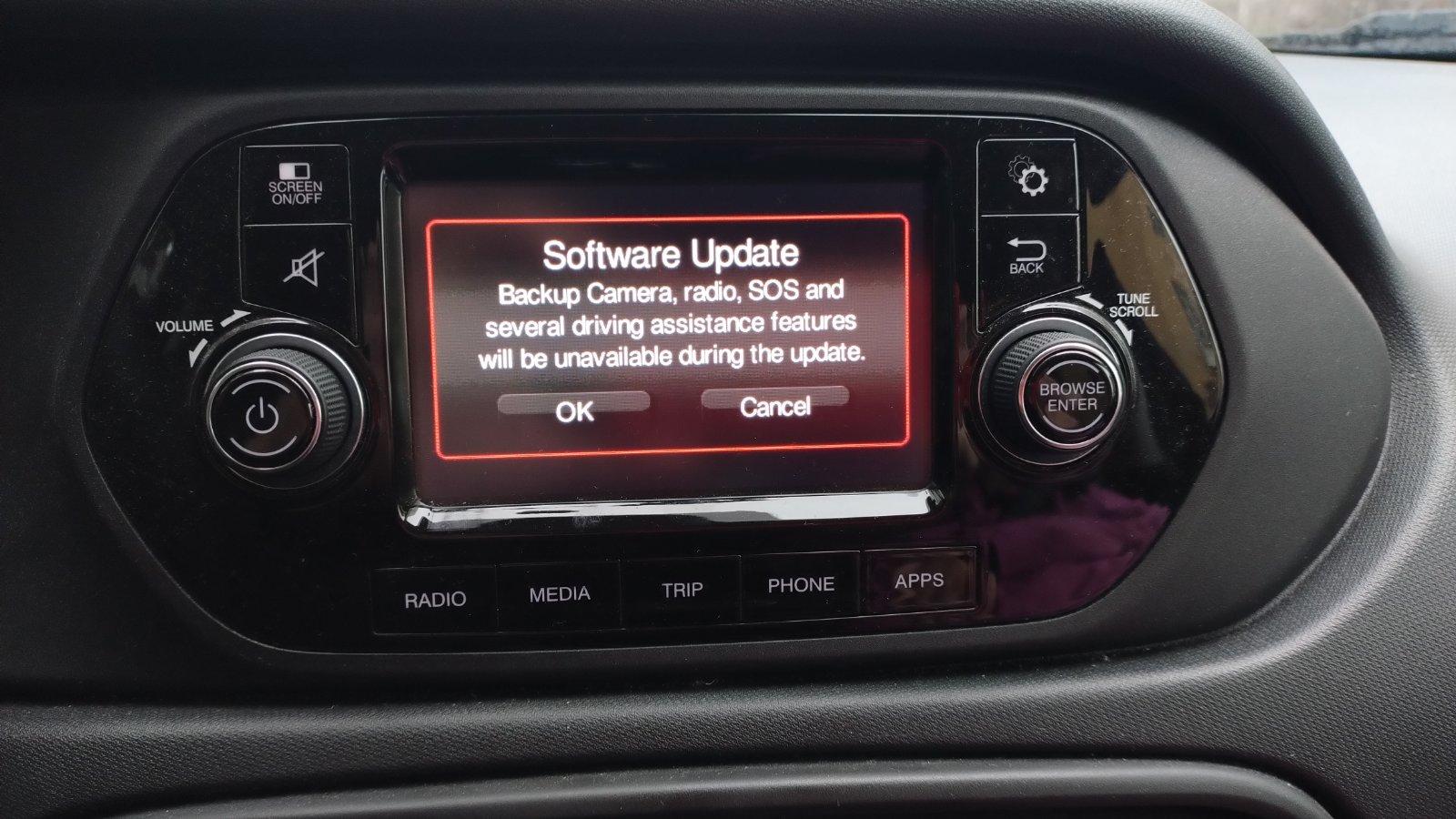

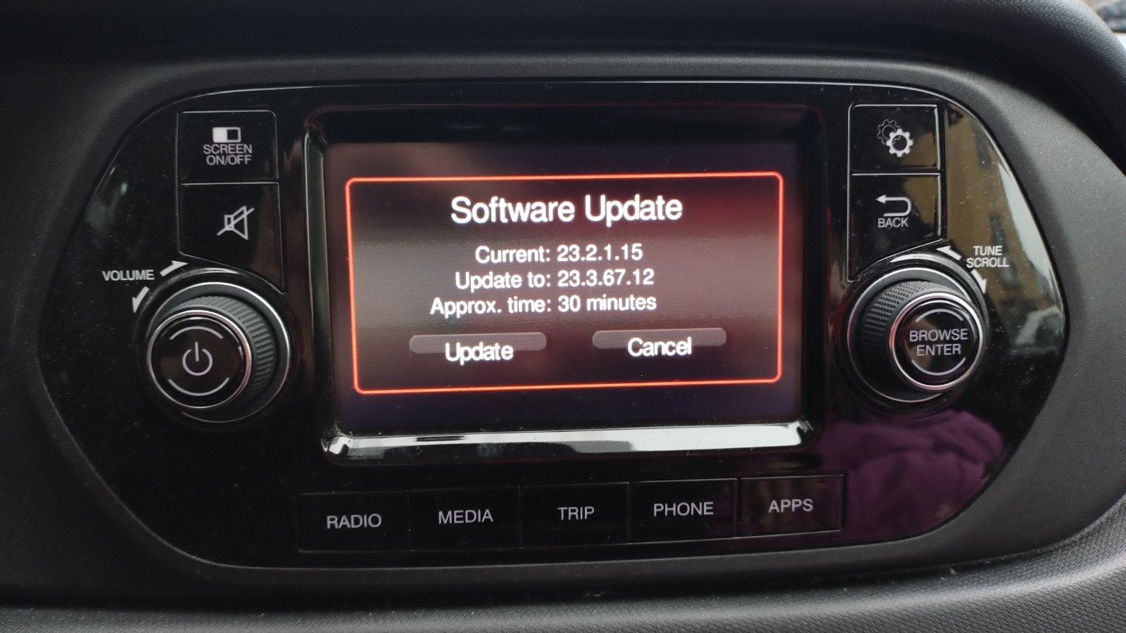

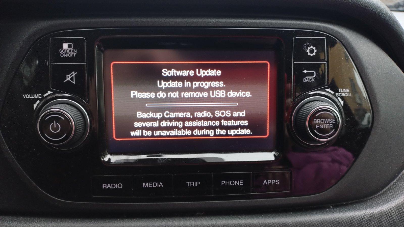

sokratbg 224 Posted February 24, 2024 (edited) Uradih update za Uconnect 5 model bez nav i kamere. Mislim da je update univerzalan za sve petice Vidljivih promena nema bas nikakih. Link je ispod. 23.3.67.12 3.2GB Uconnect 5 Traje nekih 15 minuta. Edited February 24, 2024 by sokratbg 2 Ivan and Zakeralo reacted to this Quote Share this post Link to post Share on other sites
Zakeralo 228 Posted February 24, 2024 @sokratbg Veliko hvala na linku. Odradih i ja update na brzinu. Promene isto nevideh, i dalje je prisutno ono dosadno "accept" polje na ekranu pri svakom uključivanju. Možda kasnije nađem čačkanjem nešto vidljivo. Quote Share this post Link to post Share on other sites
sokratbg 224 Posted February 25, 2024 @Zakeralo Nema na cemu. Naleteh slucajno na poljskom forumu na link. Realno ne verujem da ce vise biti novih update-a za ovu staru multimediu. 1 Zakeralo reacted to this Quote Share this post Link to post Share on other sites

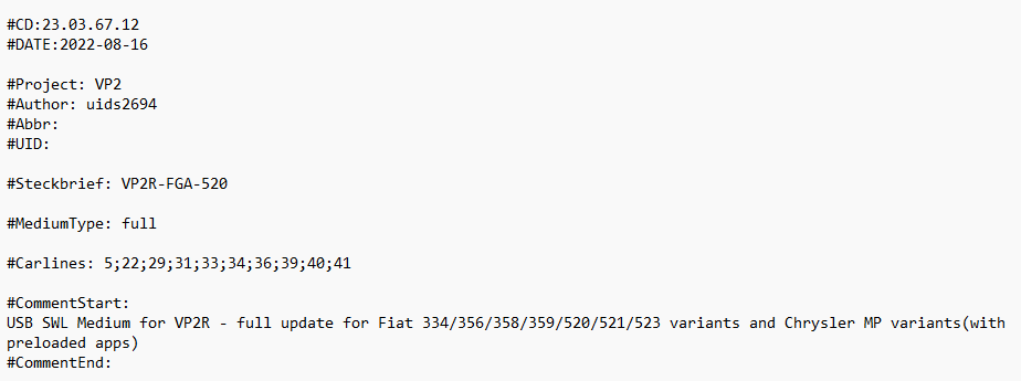

Zakeralo 228 Posted February 25, 2024 Malo sam čačkao po instalacionoj datoteci. Čisto da se vide kodovi vozila kojima je namenjena. Ono što mi je upalo u oči da je ovaj update još iz 2022. Iskreno ne znam da li ovlašćeni serviseri rutinski rade update svima na redovnom servisu. Kao rekoh meni je sistem ladno prihvatio update. Quote Share this post Link to post Share on other sites

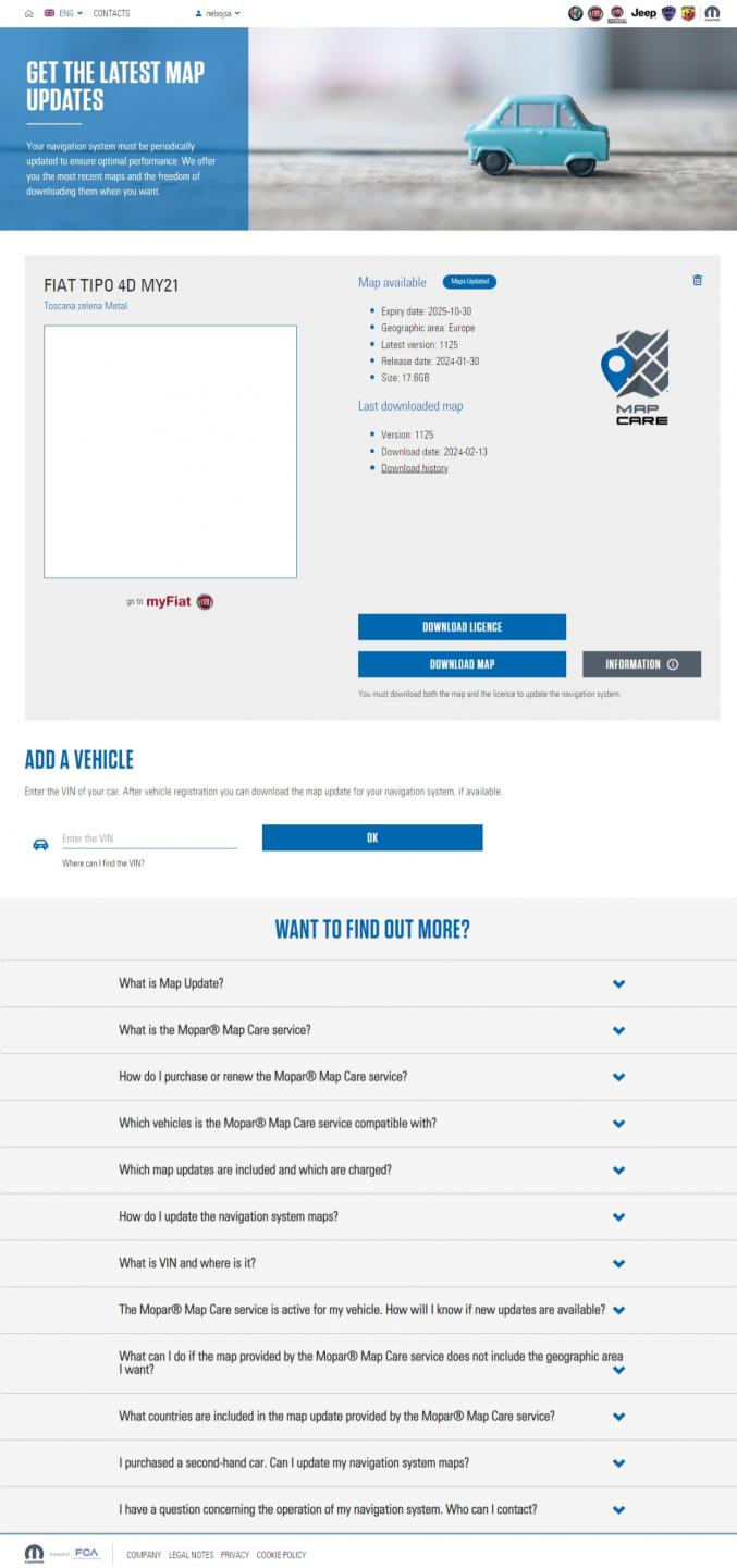

nebojsa zvezdara 292 Posted February 25, 2024 (edited) 1 hour ago, Zakeralo said: Malo sam čačkao po instalacionoj datoteci. Čisto da se vide kodovi vozila kojima je namenjena. Ono što mi je upalo u oči da je ovaj update još iz 2022. Iskreno ne znam da li ovlašćeni serviseri rutinski rade update svima na redovnom servisu. Kao rekoh meni je sistem ladno prihvatio update. Ne rade update rutinski. To ide tek od MY21 za HD NAV LIVE pod uslovom da je u paketu ugovoren besplatan update u trajanju od 3 godine od datuma kupovine (kao što je slučaj kod mene). Ali, i tada, ovlašćeni zezaju u smislu - OK, proverićemo dostupnost update-a, pozvaćemo Vas da zakažemo, kola se ostavljaju, itd,...zajebancija, gluposti i sranja. Da se ne bih uopšte zezao sa servisom i gubio vreme, ja sam lepo otvorio nalog na maps.mopar.eu, povremeno proveravam dostupnost update-a, kada se pojavi ja preuzmem i instaliram (evo, već 7 update-a sam preuzeo i instalirao od oktobra 2022. kada sam kupio kola). Imam besplatan update 3 godine, tj. do oktobra 2025. (vidi se na snimku ekrana sa njihovog sajta - attached herein below). Ne vidim ni ja promene, ali ne putujem po Evropi. Pošto je mapa za Evropu, verovatno se promene odnose na novine po evropskim putevima. Kod nas nema ništa novo, osim novi deo AP Preljina-Pakovraće od prošle godine. Edited February 25, 2024 by nebojsa zvezdara Quote Share this post Link to post Share on other sites

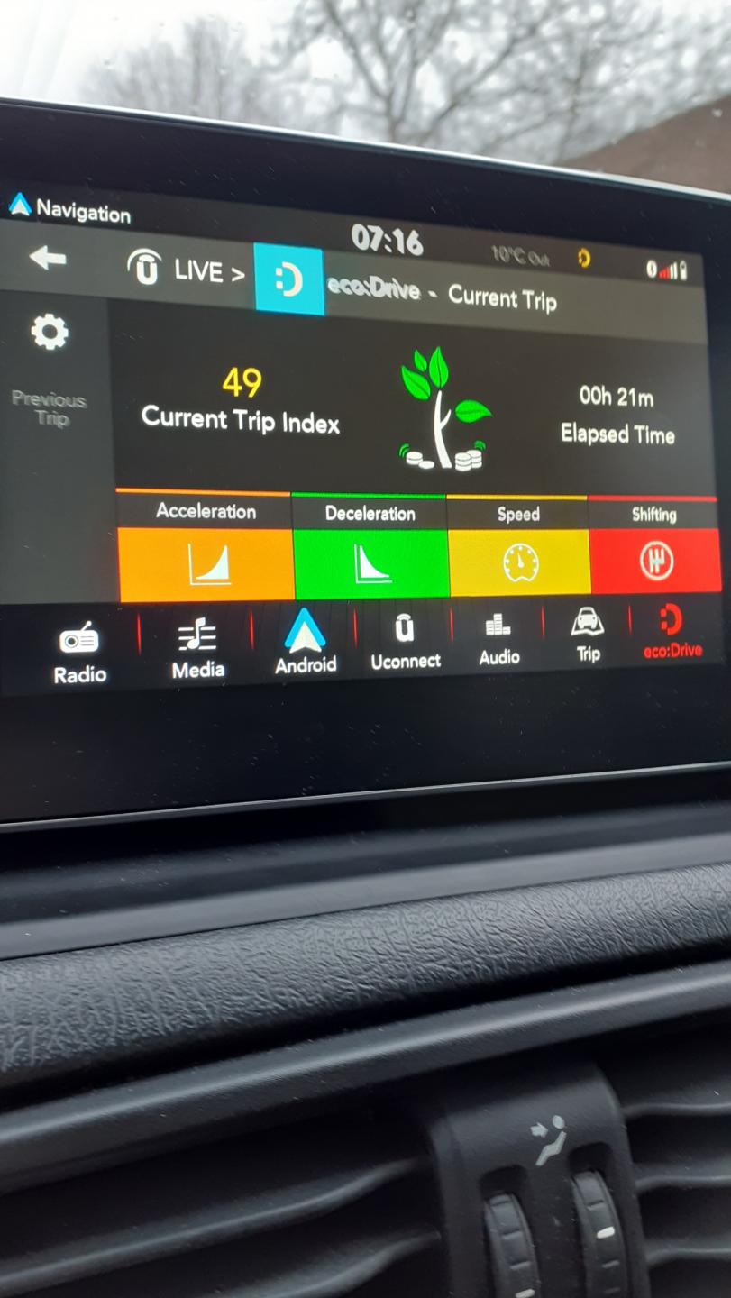

PedjaZ 40 Posted May 2, 2024 (edited) Uconnect van vozila. Mora se iskopati LVDS kabal iz snopa. ---------------------------------------------------------------- EcoDrive - nisam video da je neko pomenuo. Jos jedna od onih opcija koje postoje na svakom samo nisu dostupne. Lepuskasto izgleda ali nema bas neku svrhu. Edited May 2, 2024 by PedjaZ razdvojio 3 nebojsa zvezdara, knezevic76 and sokratbg reacted to this Quote Share this post Link to post Share on other sites
ninareflex 6 Posted May 10, 2024 (edited) @PedjaZ Kolega, kako aktiviraš opciju za EcoDrive ? Edited May 10, 2024 by Ivan Ne citiraj prethodni post, dodat tag Quote Share this post Link to post Share on other sites
PedjaZ 40 Posted May 12, 2024 139>80, 132>70, 121>C7 (za onaj od 7", ne znam da li manji imaju) Tada ti se pojavi opcija u Uconnect-u da "instaliras" dodatne aplikacije - Live je jedna od njih i u skopu nje je ovo. Gore desno ces uvek imati smajlija koji menja boje. Ako vozis samo po gradu, navikavaj se na crvenkastu boju. pozdrav Quote Share this post Link to post Share on other sites

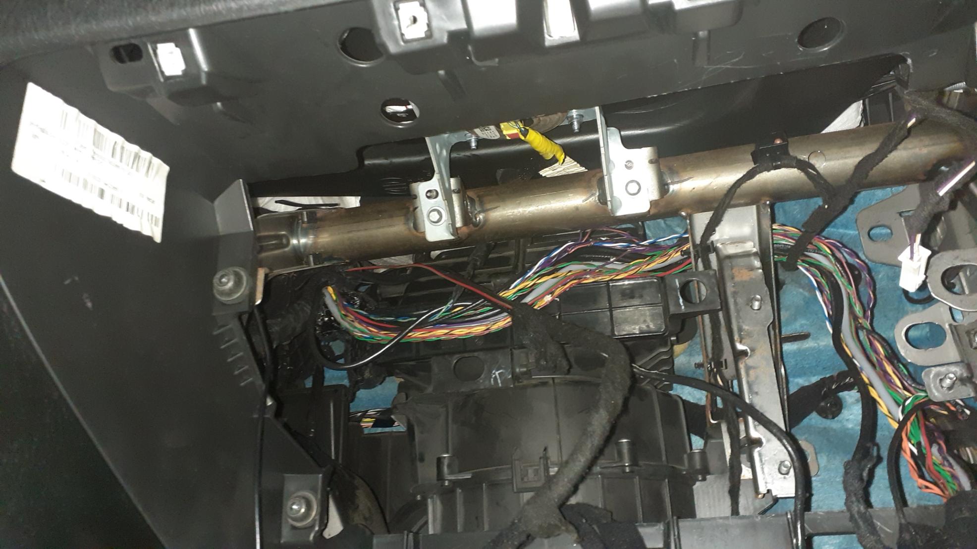

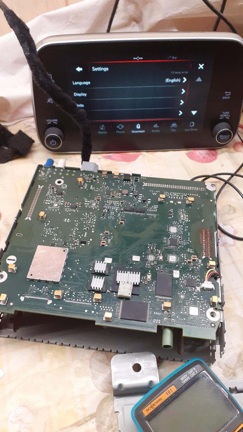

milan.s985 0 Posted May 20, 2024 (edited) Zna li neko sta je koji konektor pojedinacno, na zadnjoj slici sam skinuo zeleni konektor koji takodje na znam sta je meni ovo sve isto a nema oznake pa molim za pomoc. Kupio sam multimediu kinesku pa hocu da povezem, jer vidim da nema lakseg nacina da se aktivira AA. @PedjaZ Edited May 20, 2024 by Ivan Sredjene slike i format, dodat tag Quote Share this post Link to post Share on other sites

milan.s985 0 Posted May 20, 2024 (edited) Hocu da aktiviram AA , citam danima kako da dodjem do toga vidim nekom prodje nekom ne Zaludeo sam se vise ako mi verujes. Edited May 20, 2024 by Ivan Ne citiraj prethodni post Quote Share this post Link to post Share on other sites
