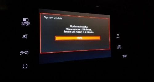

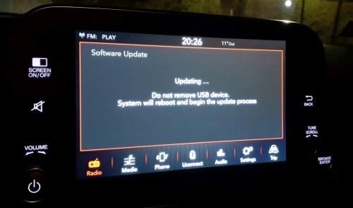

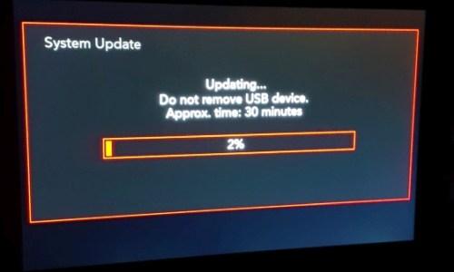

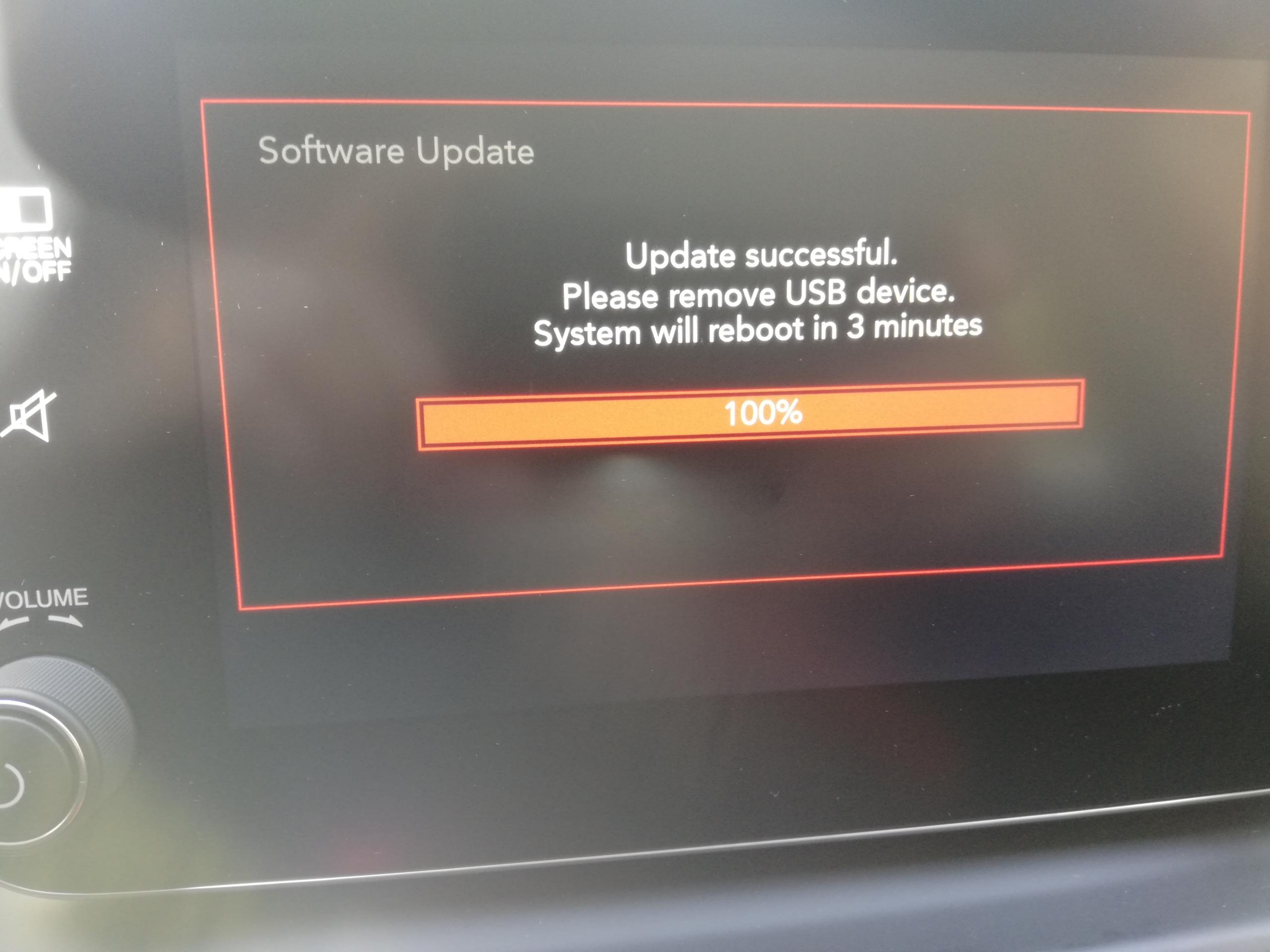

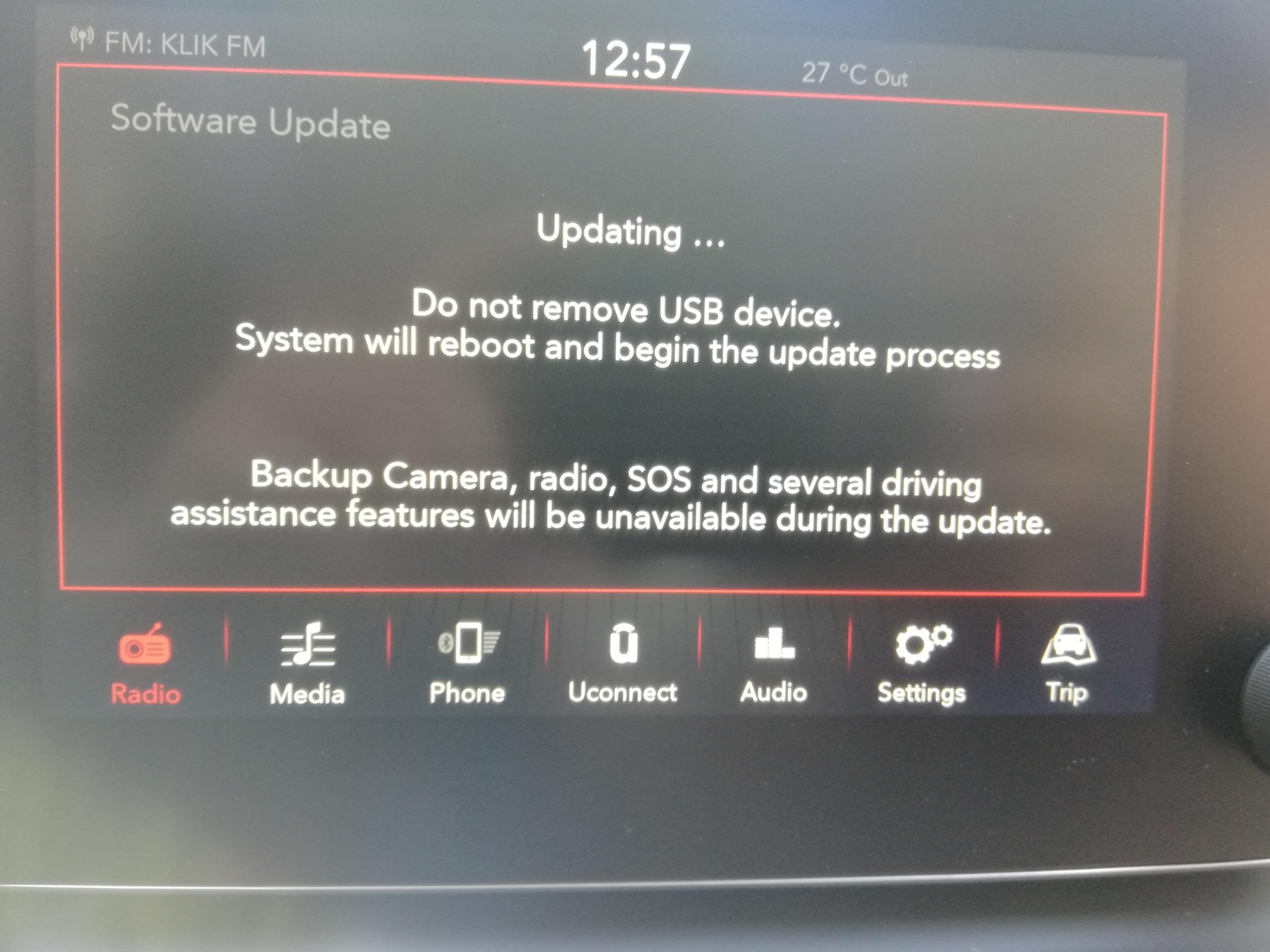

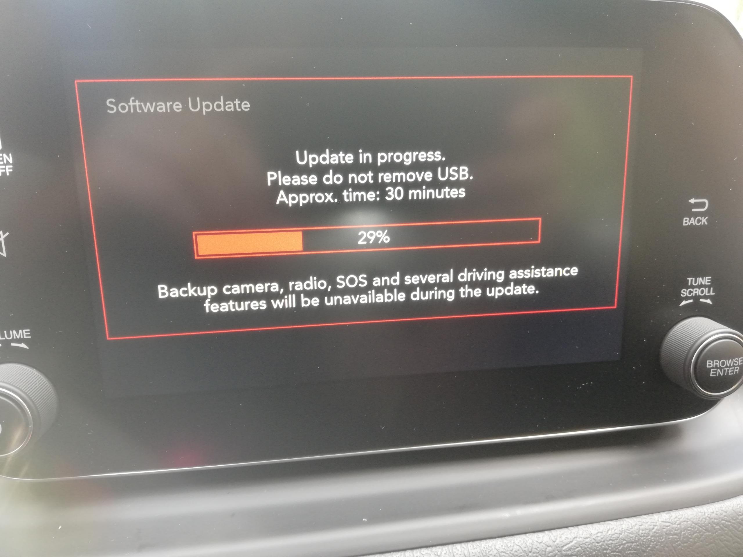

Nisam siguran da je ovo za tebe, odnosno tvoj auto?  Mada je sve isto. Kačio sam negde na forumu kako se flešuje, ali nemam pojma gde? Usb, fat32 format, iskopira se zip, ili raspakovano. Ubode se USB i auto sam pita da li da uradi nadogradnju sa starog na nov softver. Motor mora da radi, traje do max 1h , obično oko 40min. Isto rade i u servisima i toliko traje. Ne bi trebalo da auto prihvati softver u koliko nije za njega. Sve se radi na sopstvenu odgovornost. 3GB je normalno za ovo, tako je bilo i pre.
Edited by spaad
Evo šta kaže  version.p txt fajl:
USB SWL Medium for VP2R - full update for Fiat 334/356/358/359/520/521/523 variants and Chrysler MP variants(with preloaded apps) including Bootstrap
Verzija radi na 7" uconnect . Instalirao upravo. Raspakuje se na USB, upali auto, upalite radio i stavite USB. Pita vas da li da nadogradi verziju sa-na. Potvrite. Sve je trajalo oko 25 min. Kad se završi izvadite USB (kad to traži) i ponovo upalite radio.
Radi i na 5" bez navigacije, proces trajao oko 10 do 15 minuta. Slika nema jer je posao obavljen tokom vožnje. Inače prethodna vrzija je bila 23.02.01.14. Na prvu loptu vizelno je identično a za bitne neke razlike, videćemo.
Kao što rekoh na 5" bez nekih razlika osim što imam utusak da je ekran nešto osetljiviji na dodir sa nešto bržim odzivom sistema u celini. I dalje je stalno prisutan ekran sa meni nervirajućim accept dugmetom.

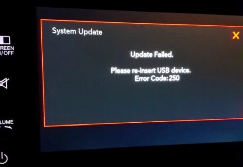

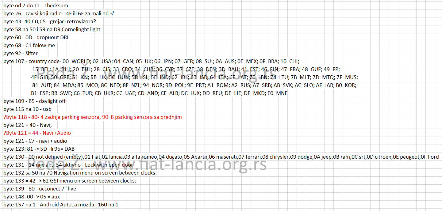

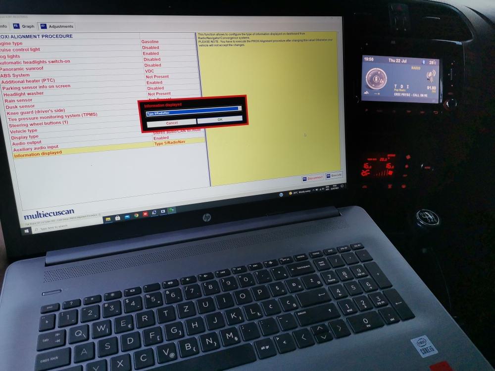

Uspeo i ja.
Bila je potrebna prepravka 157 bajta na 01.
Proxy prošao ok.
Samsung nije hteo uspešno da se poveže.
Zamenjen firmware (uz mnogo muka).
Opet nije hteo da se poveže.
Primenio sve moguće što sam pronašao uz pomoć gugla i njegovog translate dela.
Proradilo.
00.thumb.jpg.3302ae27115d00f5e6ed53fbbc20960d.jpg01.thumb.jpg.3268dc150fdb4267cecccb2e371dbab3.jpg02.thumb.jpg.0a39d798adc58c4cd0431ee35458d6dd.jpg03.thumb.jpg.92e4452ac2d9e8a8206e6b13dd0105bb.jpg05.thumb.jpg.9a6dc9727cf5554a2971e470264c266f.jpg06.thumb.jpg.24a3e52c08738e87ca2e44f5197e74ef.jpg07.thumb.jpg.9bdfc5e514da4326507d6ebdd56ba067.jpg08.thumb.jpg.309beaf2ea7975c5967a0a7d3c067311.jpg09.thumb.jpg.d2f8e68d8dc925326595d93ea6b8c290.jpg

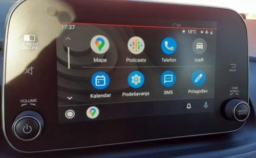

Pozdrav, svima... od skoro sam vlasnik jednog tipa ali restyle modela... mada je softver kapiram potpuno isti.... ono sto mene zanima da li je i kako moguce namestiti da moze da se pusti video na multimediji od 7", jer kad ubodem usb sa videima moze da se pusti taj fajl, ali se reprodukuje samo zvuk, citao ga kao pesmu? Da li je neko pokusavao preko dijagnostike?
Takodje sam video da su namestali da preko Android auta mogu da ubace jos neke aplikacije da se koriste, a ne samo one koje softver dozvoljava, npr od youtube-a moze samo muzika, a video sam da su namestali i video da moze da se pusti sa youtube-a.... da postoji ta ikonica da se otvori klasican youtube, ista prica i za neki browser, tipa hrom ili neki pa izlaze ljudi na net gde hoce.... jedan je cak imao i aplikaciju za neke televizijske kanale pa je pusta tv.... dali je moguce i na koji nacin to aktivirati?

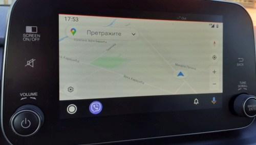

Ako imas Android Auto onda imas razne aplikacije... AAAD pa preko njega CarScreen, Screen2Auto i slicno.
Imas stranih foruma gde pise o tome - ovde slabo ima DIY entuzijasta.

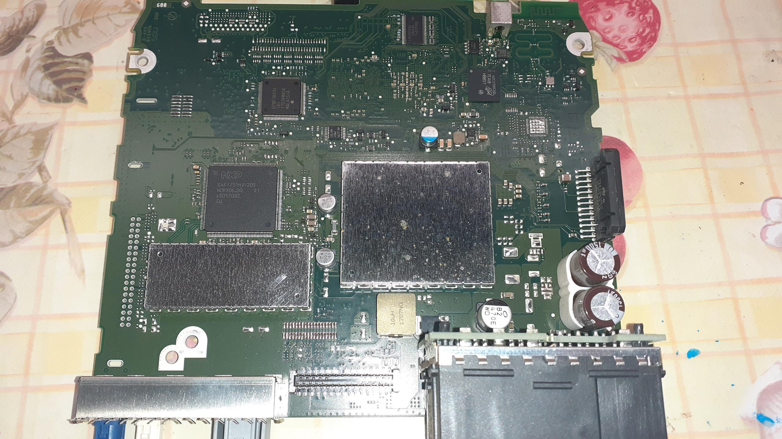

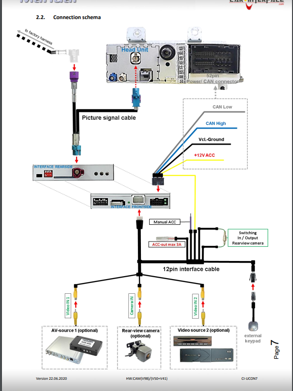

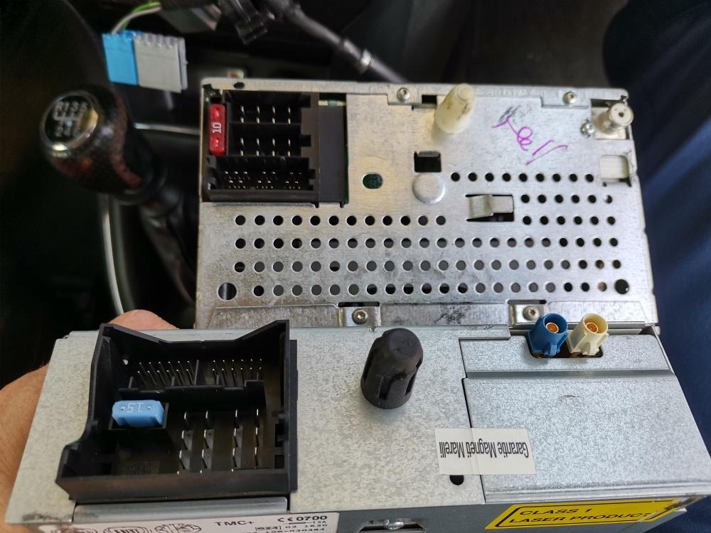

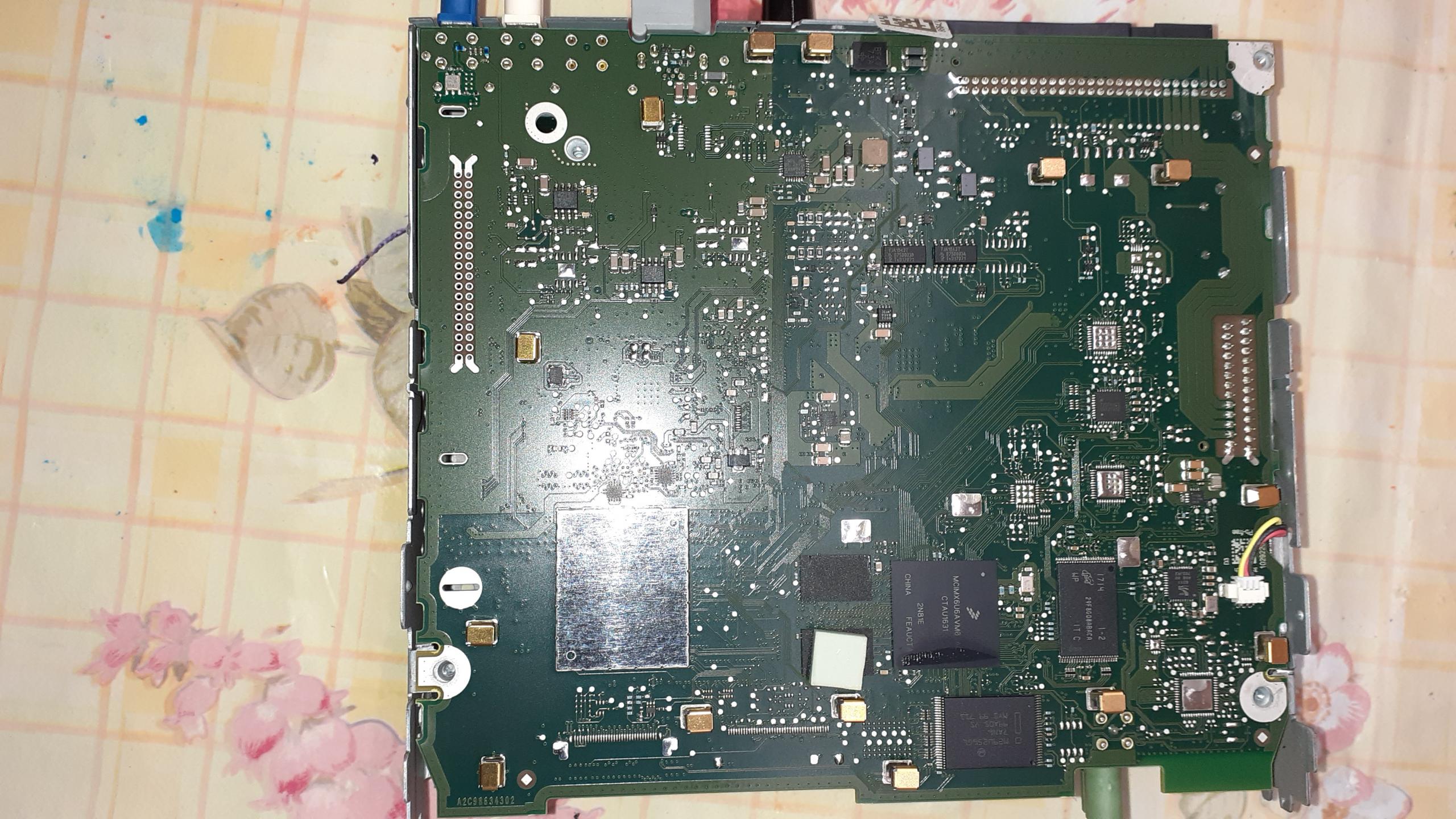

Kada smo kod DIY, čemu služi PLAVI priključak sa zadnje strane multimedije (7").

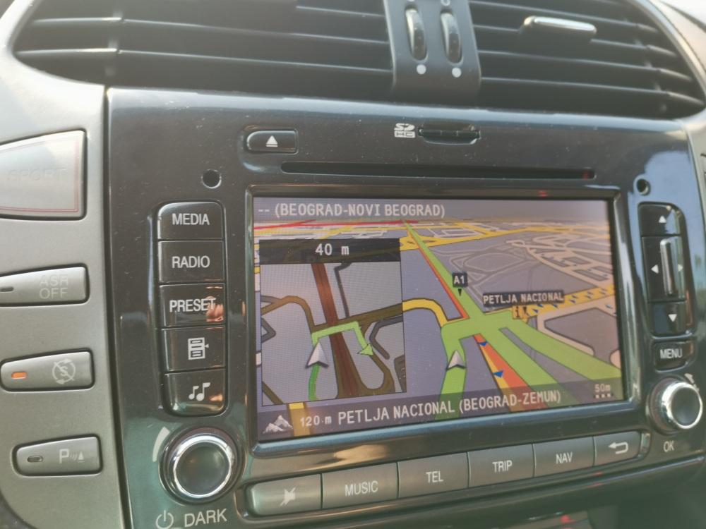

Naleteo sam na sliku na netu koji je NAV i jedina razlika sa zadnje strane u odnosu na moj je sto meni na PLAVOM ništa nije priključeno, a interno je sve povezano na njega (bar napajanje i filteri):
Da li neko ima fotografije multimedije koja ima parking kameru ili NAV?
Edited by PedjaZ
dodate fotografije obe strane ploče

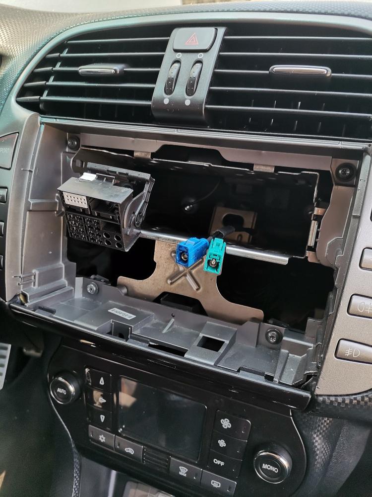

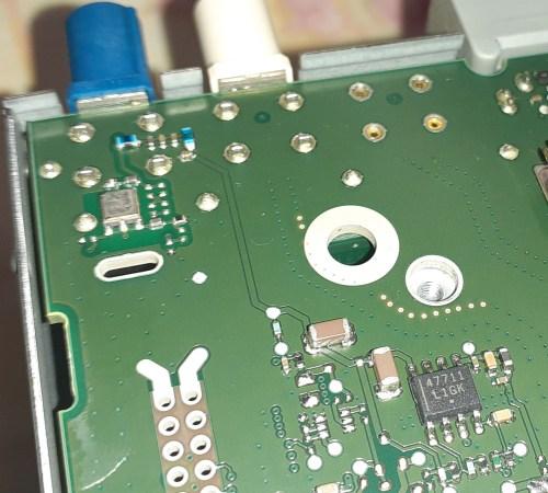

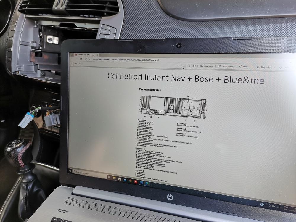

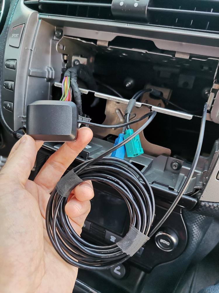

Koliko vidim, u pitanju su FAKRA konektori, direktno vezani za plocu (u uglu uredjaja):
Deluje mi identicno kao kod mene, na (generaciju ispred) InstantNav uredjaju koji sam naknadno ugradio:
- plavi konektor GPS antena, FAKRA tipa
- beli konektor radio antena, FAKRA tipa:
IMG_20210608_175000_resized_20220406_014203070.thumb.jpg.2472a934b0a9380c3c1a6d7f9aab39ab.jpg IMG_20210608_175400_resized_20220406_014202512.thumb.jpg.9ea92ea2aa9c840d45779c7308fc83e9.jpg IMG_20210610_132352_resized_20220406_014202797.thumb.jpg.8c2d1794c64f1bff3ff9587c6a95ff5e.jpg IMG_20210706_113302_resized_20220406_014202939.thumb.jpg.99917ef74d0fc4f81807bc8fec9fc843.jpg

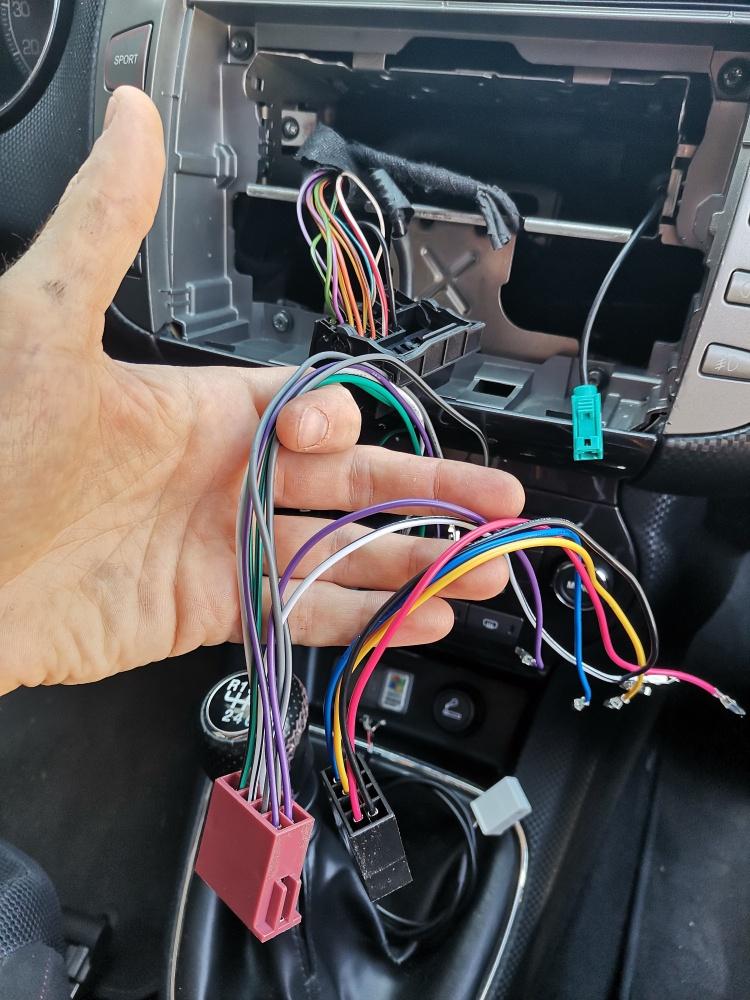

I spakovano (prepakovano ISO->Quadlock, pomenuti plavi FAKRA GPS, zeleni je od konvertera ISO-FAKRA sa fabricke instalacije na beli radio prikljucak na InstantNav):
IMG_20210706_113438_resized_20220406_014202653.thumb.jpg.1e357e0e5b5d89d42cea1490da8abfb4.jpg IMG_20210722_195647_resized_20220406_020041068.thumb.jpg.82174ccb2486585cbfa9d44334447f4a.jpg IMG_20210723_085557_resized_20220406_020221845.thumb.jpg.9fa03ce7d0172afd4763a0fd2036650d.jpg IMG_20210611_102809_resized_20220406_015314165.thumb.jpg.ecab8f2191ad2cd3d27fd199795effe2.jpg

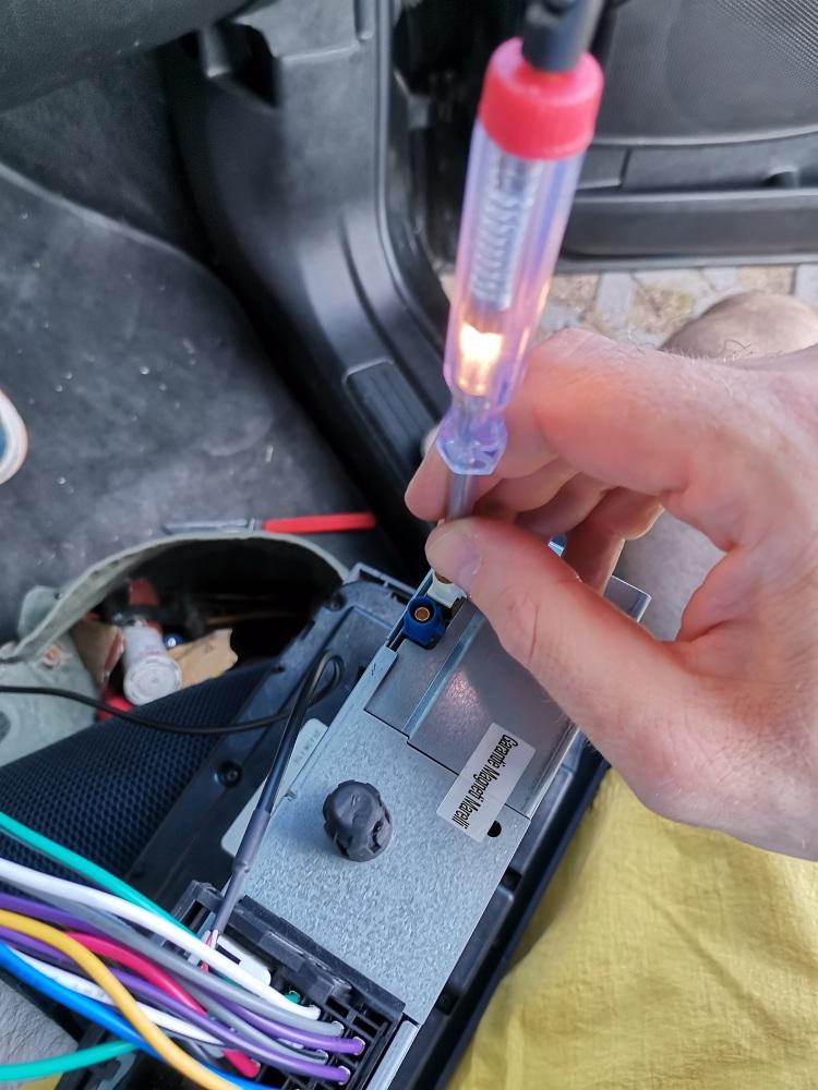

Nevezano za ovo, ako nesto cackas pod naponom, pripazi da li antenski prikljucak vodi tzv. "phantom power", tako je uvek bilo do sada kod Fiata (i kod ISO i kod FAKRA antenskih prikljucaka).
Tj. koaksijalac ne vodi samo radio signal, nego kroz unutrasnji pol tera i +12V kojima napaja pojacavac, a koji se kod Fiata nalazi u bazi antene na krovu:
IMG_20210609_185321_resized_20220406_014203187.thumb.jpg.aff2338d07de9254ee277e441d0bb617.jpg
Imam Android auto, povezem preko kabla i prikazuje on meni aplikacije koje mogu da koristim, ali to je ograniceno, imam setings, viber, whatsapp, youtube music, maps i jos par nebitnih... ali nigde nisam nasao resenje kako da tu ubacim aplikacije koje ja zelim da mogu da se koriste, npr chrome i youtube (da moze video da se pusta) i neki plajer da mogu sa telefona da pustim neki video....

Za fantomsko napajanje znam jos od mikrofona :)
Zato sam rekao da je interno na plavi povezano napajanje (onaj mali linerni regulator sa 8 nožica) + ostale komponente oko ulaza.
Ako štede, ne bi toga bilo.

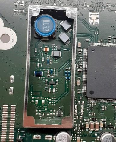

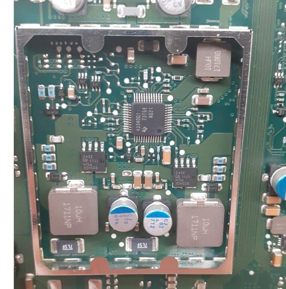

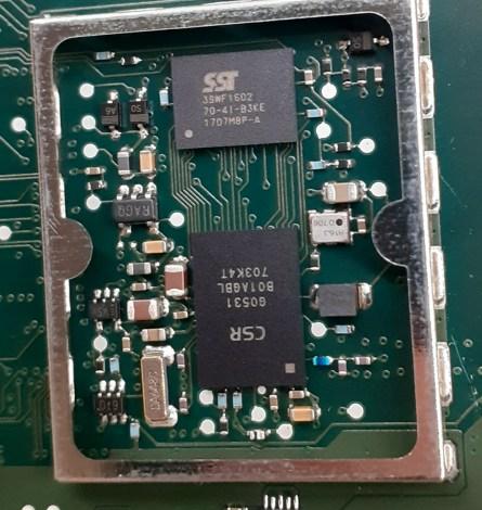

Da mogu videti unutrasnjost nekog NAV pa da se vidi sta on ima a ovaj nema.
Isto i za parking kameru.

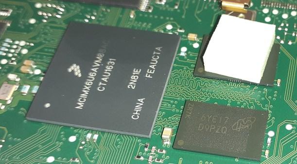

Po ovome šta sve sadrži (bar za ono poznato), ništa se ne bavi obradom analognog video signala tako da su za parking kameru verovatno u pravu kada kažu da ne može ali me interesuje šta će tu antena za GPS ako zvanično nije NAV.

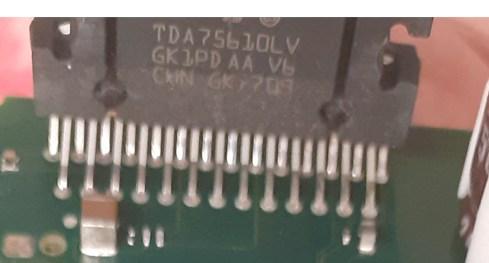

43340Q1               Quad-Output Power Supply
92540E  ? Dual N-channel 40 V, 29 mΩ logic level MOSFET
CSR G0531 B01AGBL        ? RF IC
SST 39WF1602            IC: FLASH memory; 1Mx16bit; 70ns; BGA48; parallel;
A2C11980300 7EA18 HBBSY        ? Memorija, verovatno fleš
LVC16374A             16-Bit Edge-Triggered D-Type Flip-Flop With 3-State Outputs
D78F1843A            ? uC
NXP SAF7751HV/205        Audio DSPs
TDA75610LV   pojačalo 4 x 45 W I2C
MCIMX6U6AVM08AC            ARMR CortexR-A9 800MHz
29F8G08ABACS            NAND FLASH memorija
M29W256GL            256Mb: 3V Embedded Parallel NOR Flash
6YE17 D9PZQ            DDR3L Memory IC 4Gb 800MHz
Ovaj ARM ima 3 USB-a - ali je Fiat samo jedan iskoristio, ima LAN, ima svasta nesto ali naravno - ne koristi se.
