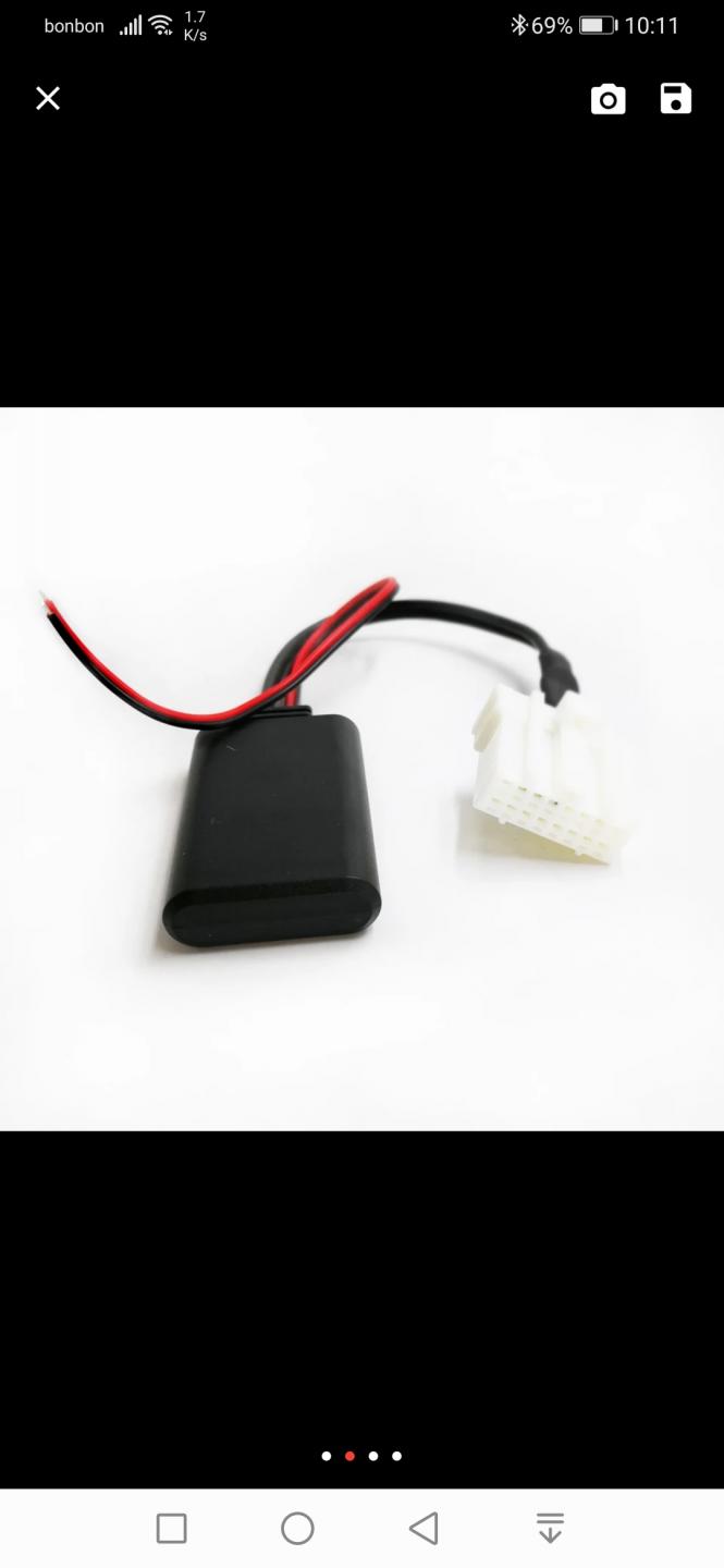

Jim9 92 Posted February 15, 2020 Pozdrav, imam Tipo sa onim osnovnim Uconnect 3.0 uređajem koji nema ništa. Uconnect 5.0 i 7.0 ne mogu da se ugrade na Tipu sa POP paketom a kineska multimedija koja je duplo bolje od sve tri Uconnect verzije zajedno ne može da se ugradi jer gubim garanciju. Bar su mi tako rekli u servisu. Kupio sam ovo https://a.aliexpress.com/_skokyg kako bih mogao preko bluetooth-a da streamujem audio sadržaj sa telefona jer sa postojećim bluetooth-om se taj sadržaj čuje kao da pričam telefonom. Uređaj radi posao, ubaciš u usb i prepozna tvoj telefon kao flešku ali ima kašnjenje od par sekundi. Pitanje je jel postoji neki kvalitetniji uređaj ovog tipa na kome nema kašnjenja? Sent from my Mi 9T using Tapatalk Quote Share this post Link to post Share on other sites

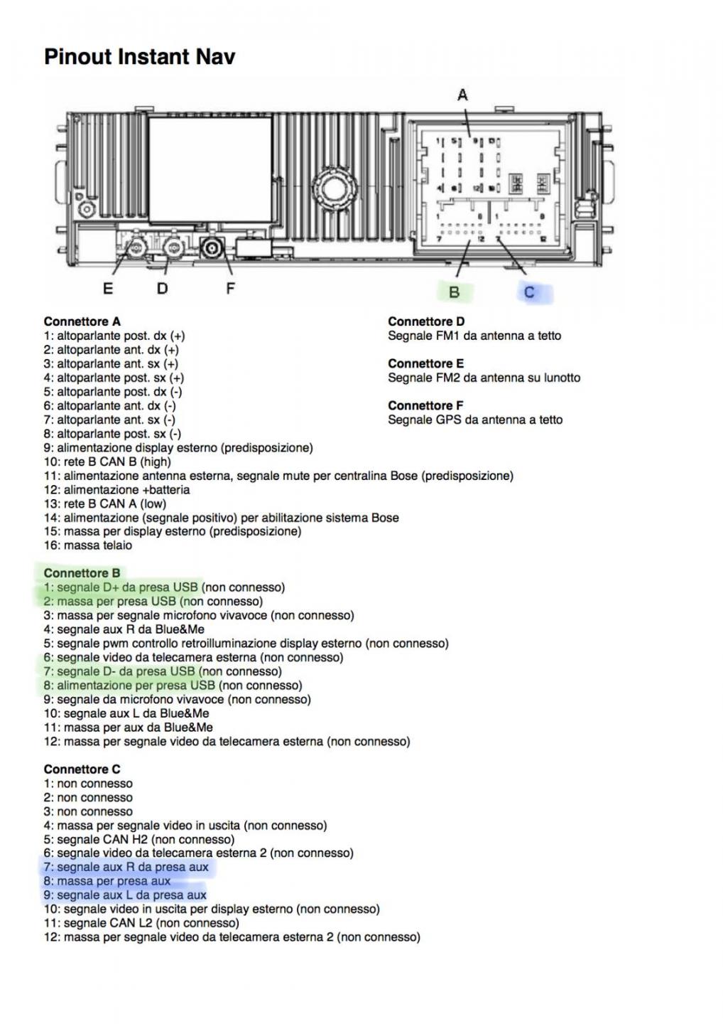

nedo2905 14 Posted March 31, 2020 Evo stiglo, ali sam kupio za krivi radio, došao je sa plavo zelenim ISO priključkom, a meni treba Quadlock B (sustav sa navigacijom). Sad moram naci taj priključak, ali pošto ništa ne radi zbog situacije s ovom koronom, morati će pričekati.. kad napravim, napišem dojmove. Slika prva, taj nemam gdje priključiti, slika druga takav priključak tteba za Lancia Delta s navigacijom. Quote Share this post Link to post Share on other sites

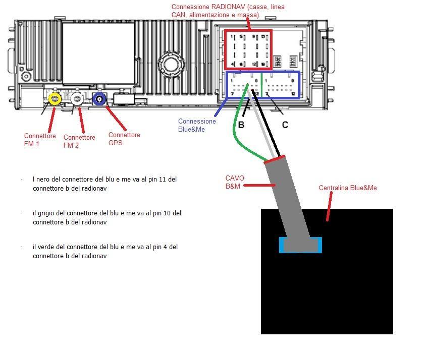

nedo2905 14 Posted November 2, 2020 On 3/31/2020 at 10:25 AM, nedo2905 said: Evo stiglo, ali sam kupio za krivi radio, došao je sa plavo zelenim ISO priključkom, a meni treba Quadlock B (sustav sa navigacijom). Sad moram naci taj priključak, ali pošto ništa ne radi zbog situacije s ovom koronom, morati će pričekati.. kad napravim, napišem dojmove. Slika prva, taj nemam gdje priključiti, slika druga takav priključak tteba za Lancia Delta s navigacijom. Pozdrav, ajde spojio sam to na quadlock prikljucak, kao na šemi sa slike, naravno da ne radi jer auto nema aux priključak tvornički. Čitao sam negdje da treba otključati aux input preko body compa. Imam bluetooth elm327 priključak i full verziji alfaobd aplikacije. U aplikaciji pod body comp sam kliknuo da mi uključi aux input, napravio proxy align, ali i dalje mu ne prikazuje AUX pod izvorima zvuka. Inace radi se o Lancia Delta 2010. sa navigacijom. Ima li netko ideju kako otljučati AUX input preko OBD bio bih zahvalan. Quote Share this post Link to post Share on other sites
