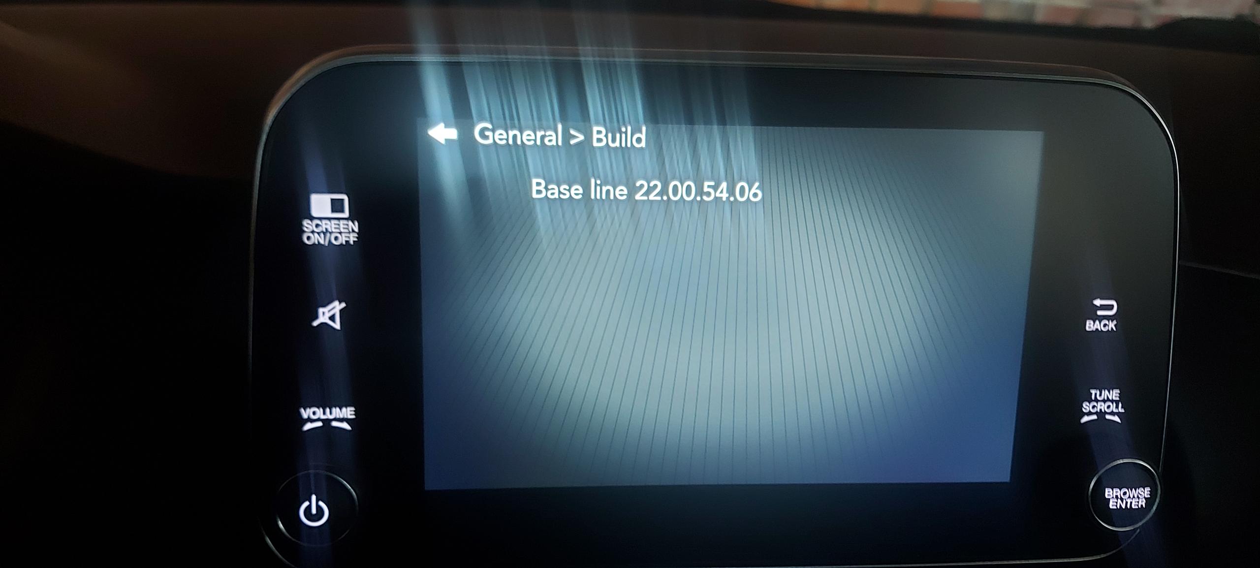

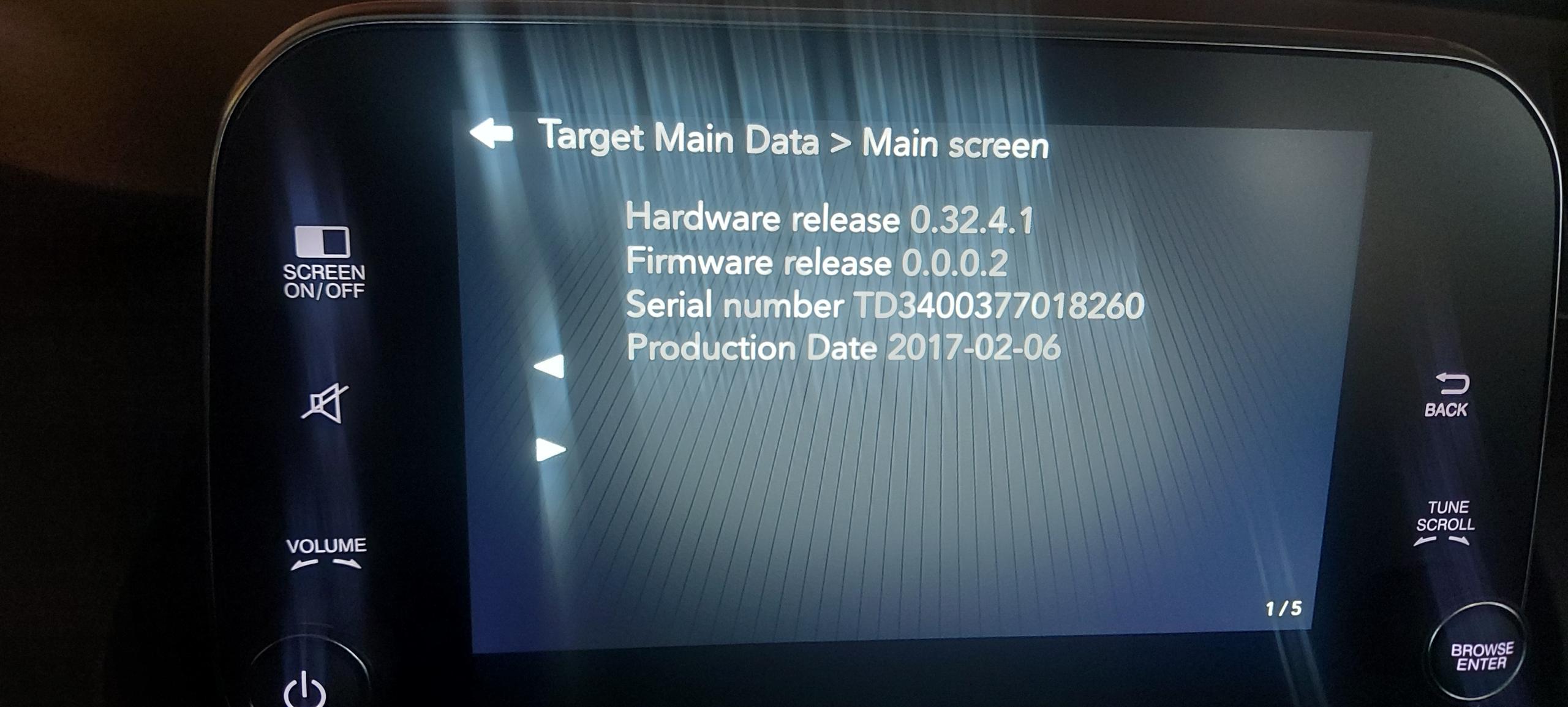

zoranzo 18 Posted March 5, 2023 (edited) Pozdrav drustvo,imam uconnect iz 2017,hteo bih da imam ove AA aplikacije za navigaciju kolko sam shvatio citajuci od prve strane,potreban je fles sa ovog fajla VP2R7_357_23.00.69.00. Dovoljno je iskopirati na usb i ubaciti i sacekati da se odradi,kako sam shvatio,nisu potrebni oni kablovi i obd adapteri?? Ovaj fajl VP2R7_357_23.00.69.00. nema da se skine nigde kolko vidim evo slika koja je verzija kod mene Edited March 5, 2023 by Ivan Sredjene slike 1 ninareflex reacted to this Quote Share this post Link to post Share on other sites

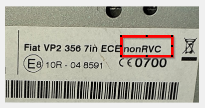

PedjaZ 40 Posted March 12, 2023 (edited) @ninareflex Ne znam kako je na tim novijima ali na starijima ne postoji poseban ulaz za kameru (da je vidljiv kao takav) vec su to par izvoda u sklopu veceg konektora (pin 31 i 32). Ako na njemu pise "nonRVC" - tesko da moze nesto da se uradi jer i ako bi u MES-u stavio rear camera na ON, tokom proxija ce izbaciti gresku (nesto out of range). Dodji do uConnect-a pa pogledaj sta pise. @zoranzo Ove dve fotografije koje si dao, identične su i na mom (naravno drugi datum i ser. br.). Zamolio bih te nesto. Da li mozes da uslikas svaku stranu tog "tajnog" menija pa da okacis? Ja to nisam uradio a posle update-a vise nemam tu opciju. Poslacu ti fajl samo kazi gde da ti okacim. Hvala Edited March 13, 2023 by neshaoct popravio tagove Quote Share this post Link to post Share on other sites
zoranzo 18 Posted March 13, 2023 (edited) Uradio sam i ja update ovaj od 3.5 gb,pogledacu jel imam taj meni Posto nemam vremena da se mnogo zezam,jel posle ovog apdejta moze da radi taj AA i car play,kako sam shvatio iz predhodnih postova ne moze Cini mi se da je se samo ubrzao menu posle apdejta Edited March 13, 2023 by Ivan Ne citiraj prethodni post Quote Share this post Link to post Share on other sites

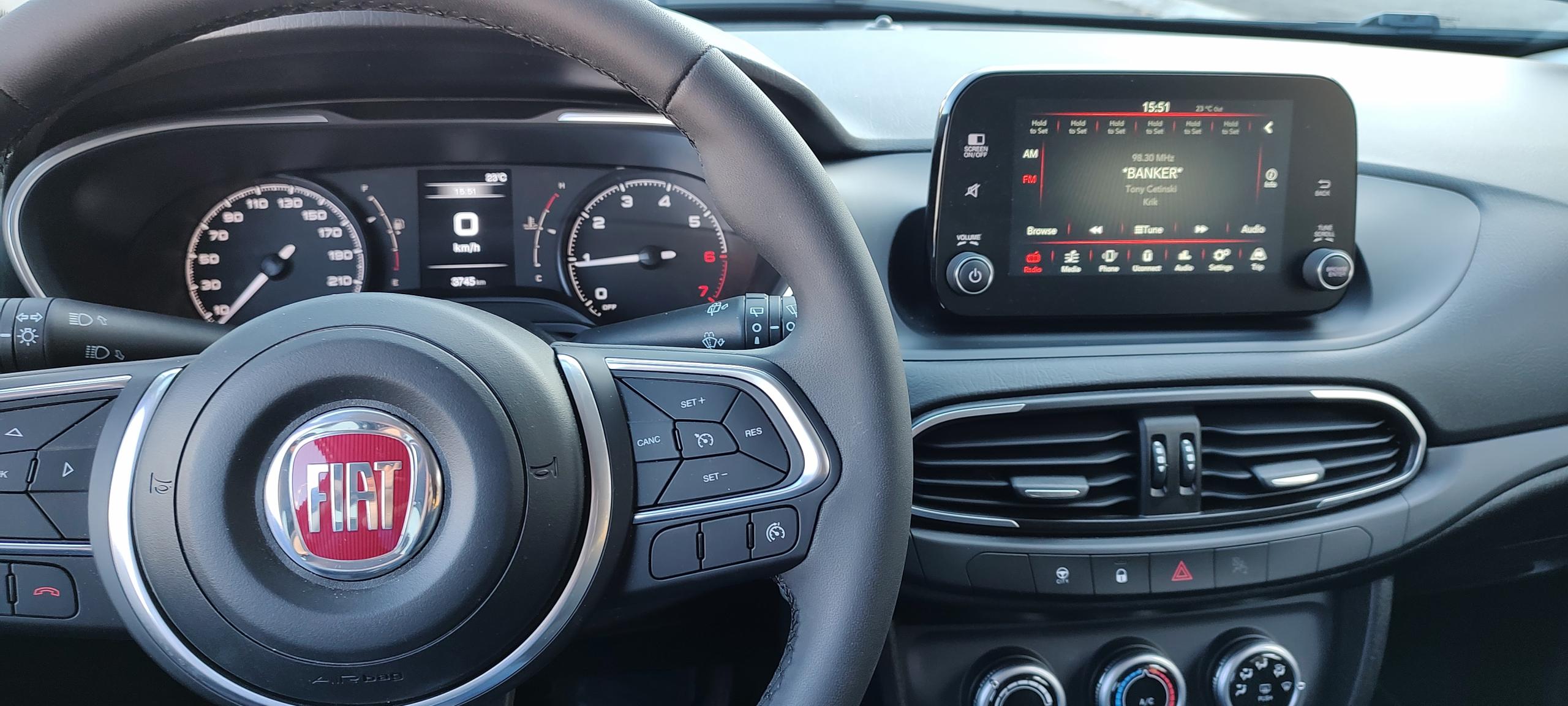

ninareflex 6 Posted March 13, 2023 (edited) @PedjaZ @nebojsa zvezdara @knezevic76 Auto je registrovan 29.12.2021 godine, slika multimedije u prilogu. Kako da dodjem do podataka koja je vrsta multimedije u pitanje i kako da proverim da li može kamera da se uključi u sistemu. Može i u PP da ne smaramo ljude ovde Edited March 13, 2023 by Ivan Sredjen format i tagovi Quote Share this post Link to post Share on other sites
PedjaZ 40 Posted March 13, 2023 (edited) Ne znam na koji drugi osim da se fizicki dokopas samog uredjaju (kod suvozacevih nogu) i da vidis da li ovo pise ili ne: @zoranzo Ne moze samo od sebe. Na proslim stranama pise sta treba jos da se uradi (MES, ELM, adapter). Edited March 13, 2023 by Ivan Sredjen format i tag 1 zoranzo reacted to this Quote Share this post Link to post Share on other sites
nebojsa zvezdara 292 Posted March 13, 2023 (edited) @ninareflex Po broju šasije bih rekao da je auto MY21, multimedija je Uconnect™ 7” HD LIVE. Prvo proveri pasoš Uconnect-a koji ide uz novi auto, da li tu postoji detalj u vezi RVC ulaza. Drugo, pitaj kod dilera gde je auto kupljen za eventualni ulaz za kameru. Oni će Ti reći sigurno odmah, ili će se potruditi kod FCA da saznaju. Ako to ne prođe, ne gine skidanje mulitimedije i provera direktno... Edited March 13, 2023 by Ivan Skinut nepotreban citat, dodat tag Quote Share this post Link to post Share on other sites
