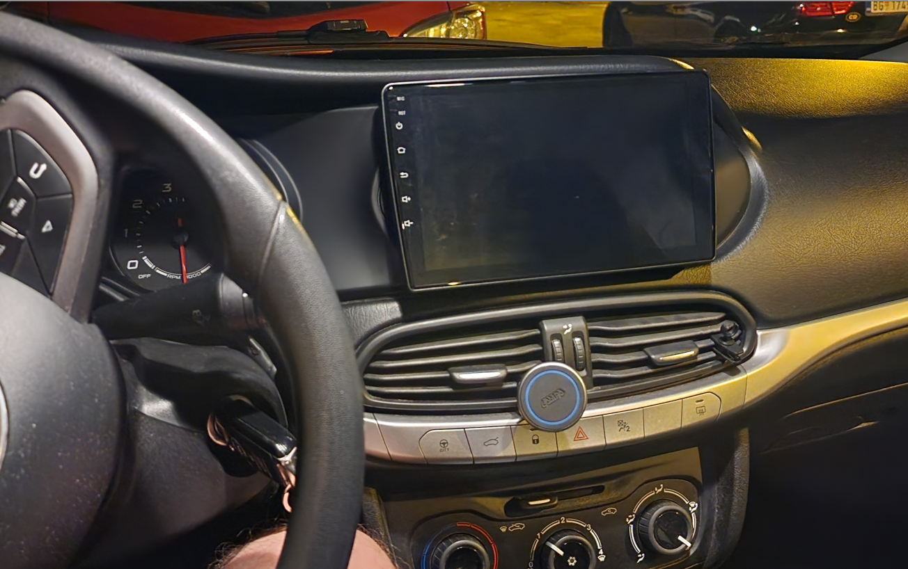

zoranzo 18 Posted November 8, 2023 to na KP su sve starije mmedije od moje,ovakva je moja Quote Share this post Link to post Share on other sites
nebojsa zvezdara 291 Posted November 10, 2023 Te na KP nisu starije nego su dash board tip (ugradnja sa prednje strane konzole, ne odozgo)... Ovakve kao Tvoje (ugradnja odozgo) nisam istraživao, ali sam ih viđao na netu; istražuj, nema druge,... Pozdrav... 1 zoranzo reacted to this Quote Share this post Link to post Share on other sites
