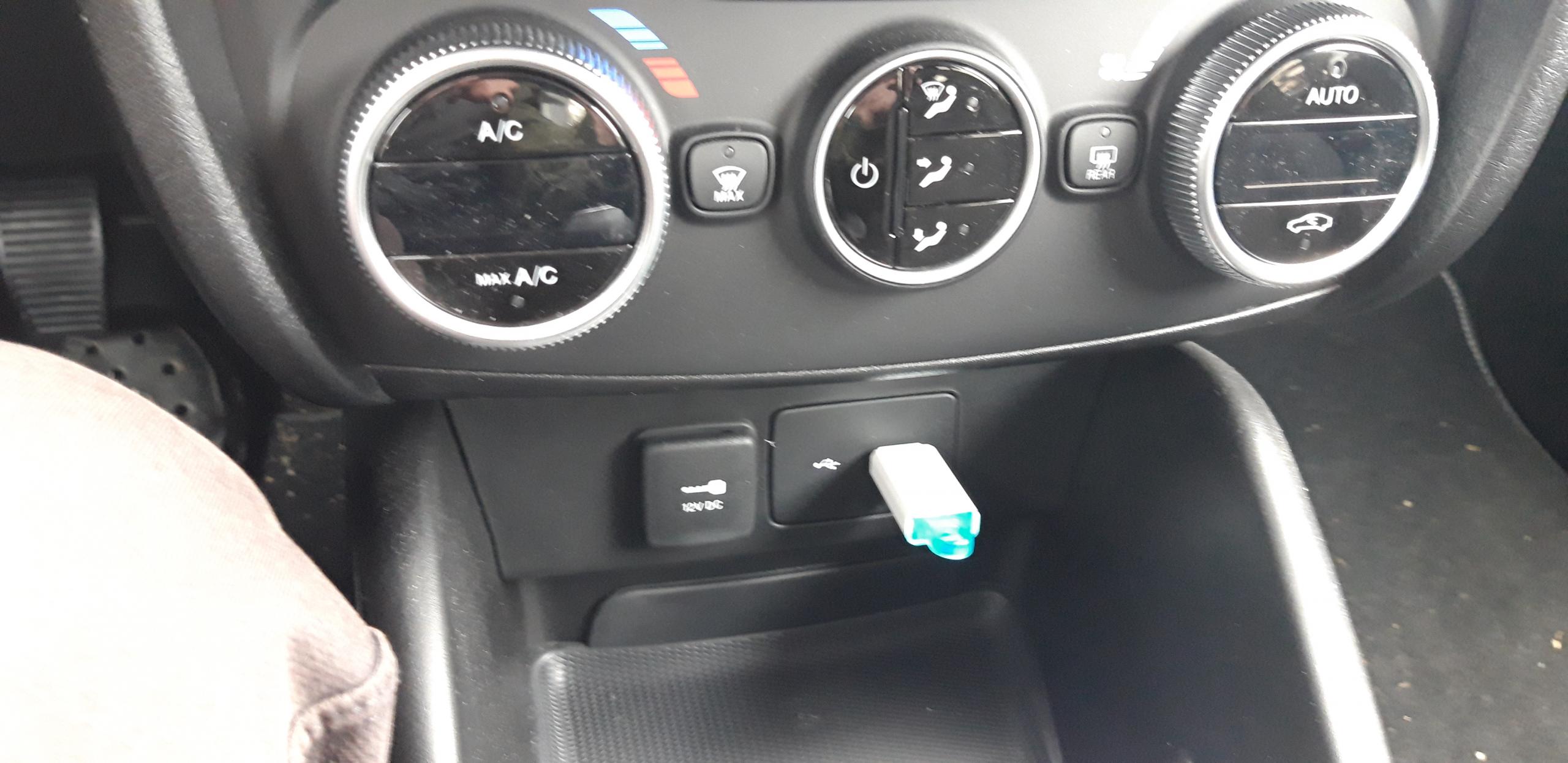

jovancha 47 Posted August 26, 2022 (edited) Meni se četiri puta do sada u ovih 2 meseca desilo da računanje potrošnje promeni sa l/100km na km/l. Kada priključim telefon na usb da bih koristio android auto uspori i multimedija i telefon. Takođe dok je telefon povezan, ne može da se pušta muzika sa usb flasha. Veliki je problem kada auto nema fabrički navigaciju. Ako se koriste programi za navigaciju tipa gmaps ili waze one koriste net i nema problema ako se ne ide u inostranstvo i ne ide putevima gde nema neta (uz problem, meni bitan, da nemaju podatke o ograničenju brzine, tačnije waze ima ali u tragovima). Ako se koriste programi sa offline mapama, kao Sygic ili TomTomGo, onda telefon mora da se drži što bliže šoferki da ne bi često "strelica" menjala putanju i preračunavala rute, ali i tada kada se uđe u tunel, toliko se zaglupi i počne da preračunava, da posle tunela 2-3 km treba da se vrati u normalu. Međutim, ako imaš skretanje odmah iza tunela mora da se skreće po sećanju. (Sygic je premium+ verzija). Sve u svemu android auto kao navigacija u ovih 2 meseca (probano po gradu, van njega, po Srbiji i do Grčke) je mnoooogo manje od onog što sam očekivao i što sam na netu čitao. Edited August 26, 2022 by Ivan Sredjen format Quote Share this post Link to post Share on other sites
knezevic76 8727 Posted August 26, 2022 Ja kod mene nemam problem sa usporavanjem multimedije kad je telefon prikačen preko USBa.Što se navigacija tiče, sve mi rade u oba moda, online i offline bez problema, telefon mi stoji ispod komandi za klimu, nikad problem sa lokacijom i GPSom.Od navigacija koristim Sygic, Gmaps (može i ona offline) i sad opet počeo Here we go, ona mi je najbolja za kućne brojeve, ubada svaki bez greške.Telefon ne koristim dok je prikačen USBom tako da ne znam dal usporava kad je nakačen.Što se muzike i USBa tiče, to ne koristim, muziku puštam preko Spotifya i radi uporedo sa navigacijom najnormalnije.Evo video na kome se vidi kako to radi, čak i dve navigacije istovremeno i Spotify Quote Share this post Link to post Share on other sites

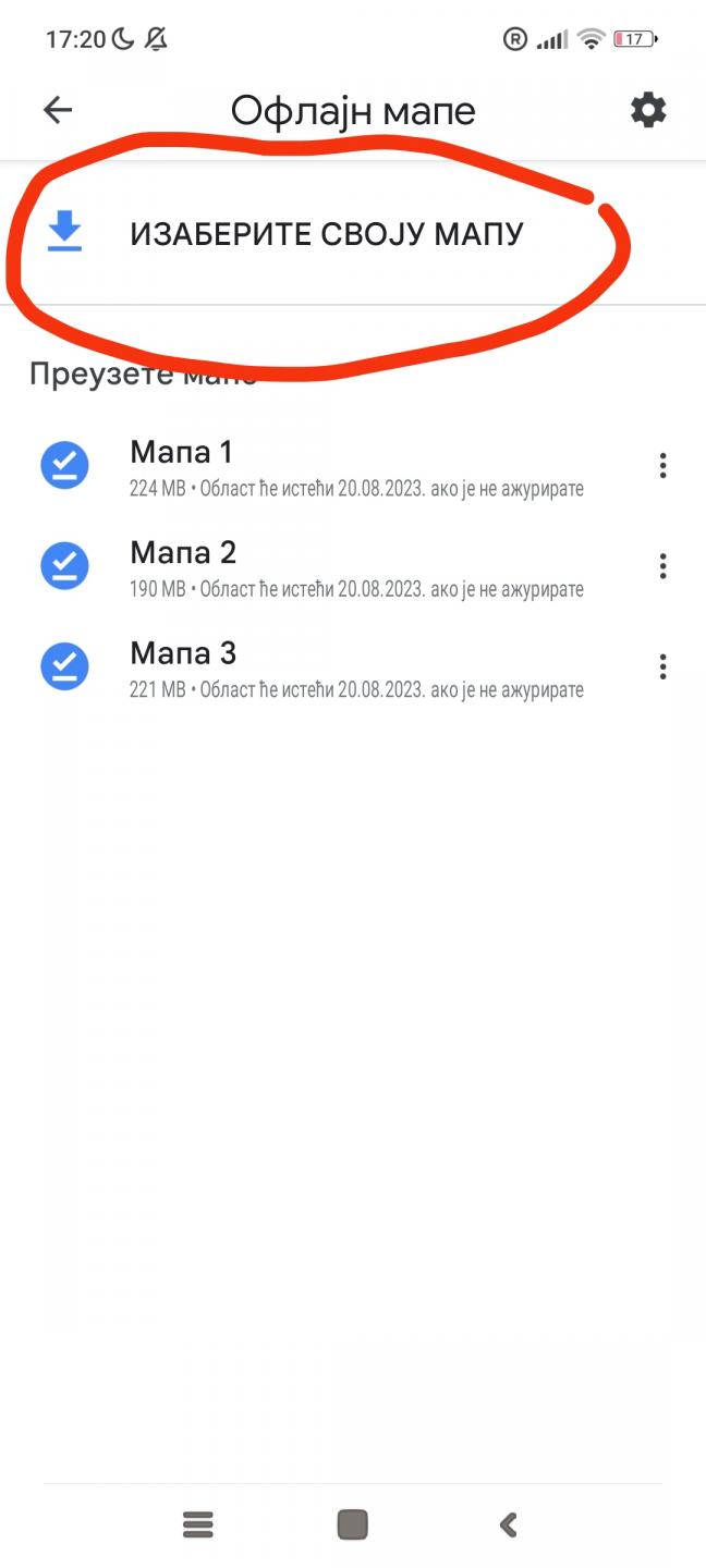

bane1321 6760 Posted August 26, 2022 1 hour ago, jovancha said: Veliki je problem kada auto nema fabrički navigaciju. Ako se koriste programi za navigaciju tipa gmaps Google maps mogu da se koriste oflajn! Prvo klikneš na svoju sliku i otvori ti se: Potom klikneš na oflajn mape: Onda klikneš na izaberi svoju mapu i odabereš prostor koji će biti skinut, što bi u mom selu rekli davnlodovan! Quote Share this post Link to post Share on other sites
knezevic76 8727 Posted August 26, 2022 E tu ima jedna caka kod googl mapa kad se skidaju za offline. Sama opcija da sam odrediš kvadrat za skidanje ima svoje mane.Sve ostale navigacije lepo ti ponude da skineš celu državu ali ne i gmaps.Što je veći kvadrat kojim obuhvataš neku regiju, to je mapa manje precizna, tj, neki Point of interests se neće pojaviti dok se ne uključi prenos podataka kao ni neki objekti koji neće biti ucrtani, pogotovo u nekim zabačenim delovima. Sa druge strane ako taj jedan kvadrant podelite na 5 delova i svaki sačuvate posebno, onda će mapa biti detaljnija. Slično je i u drugim navigacija, za detalje treba prenos podataka. Quote Share this post Link to post Share on other sites

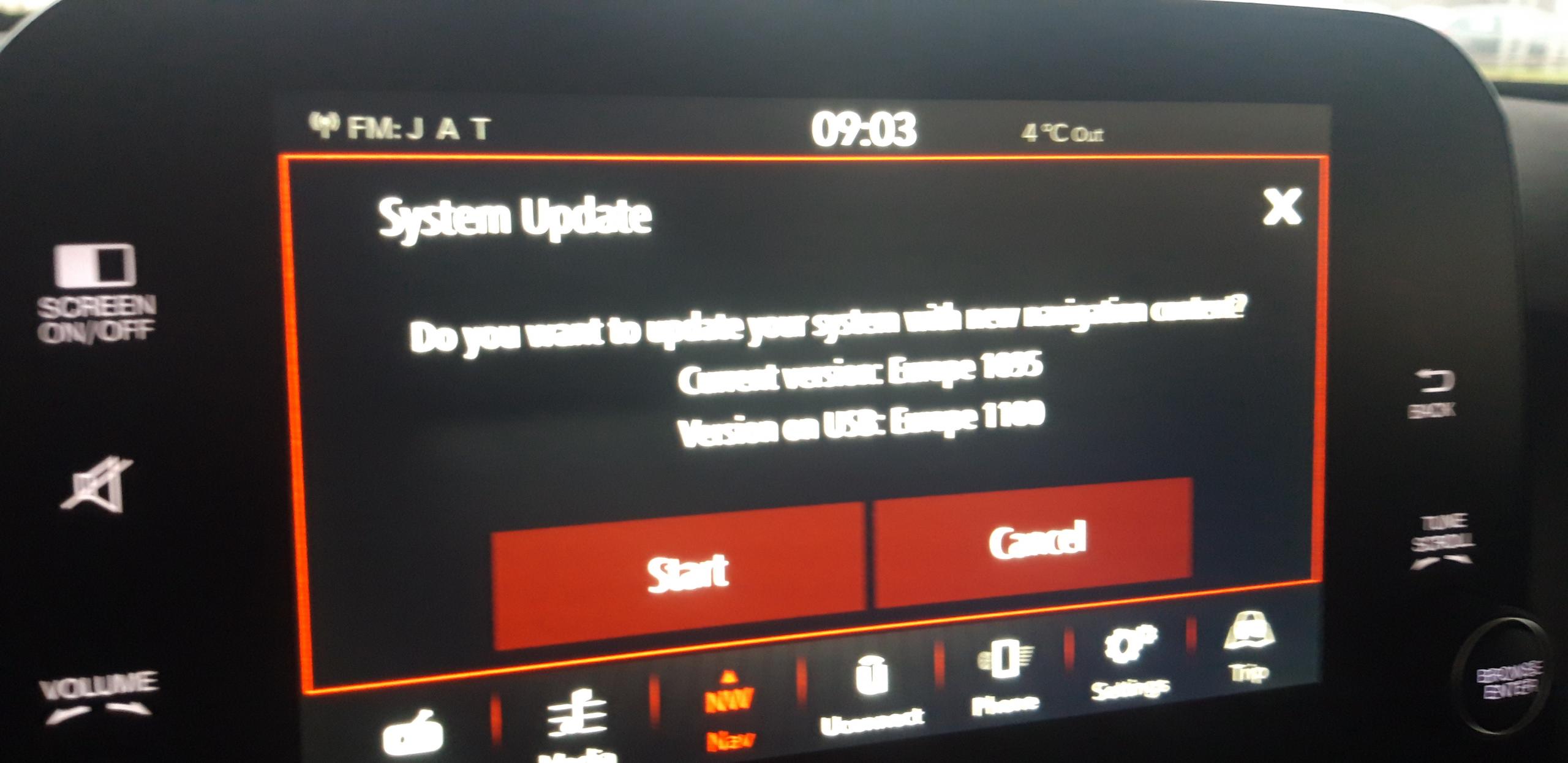

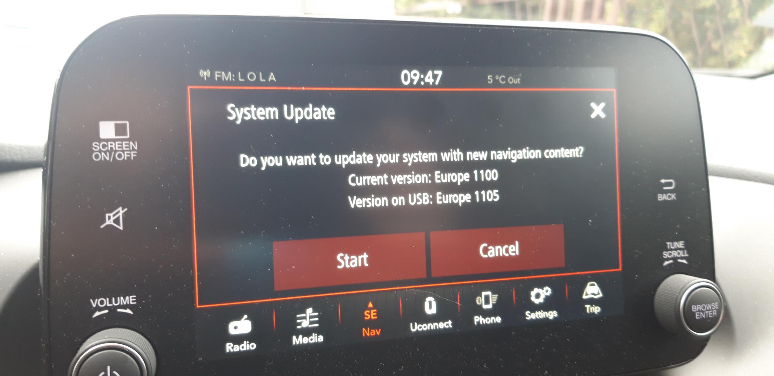

nebojsa zvezdara 273 Posted November 21, 2022 (edited) Pa da...ustvari, Fiat i Alfa - pa to je sve jedno te isto NAV update: juce mi prosao VIN na maps.mopar.eu i skidoh update za mape i licencu (pre dve nedelje, kada sam ugradjivao senzore, rekose u servisu da jos nema update-a za moj VIN)...Spremam se za vikend da odsedim i uradim update...nemam nikavo dosadasnje iskustvo sa ovim, sta realno od problema i sranja mogu da ocekujem? Edited November 21, 2022 by Ivan Prebaceno Quote Share this post Link to post Share on other sites
knezevic76 8727 Posted November 21, 2022 Možeš da očekuješ da ne prihvati mapu koju si skinuo , pa da probaš više puta ili da prihvati neku skroz levu mapu.Meni su ažurirati u ovlašćenim, uspelo iz trećeg puta Послато са 2203129G помоћу Тапатока 1 1 jovancha and nebojsa zvezdara reacted to this Quote Share this post Link to post Share on other sites

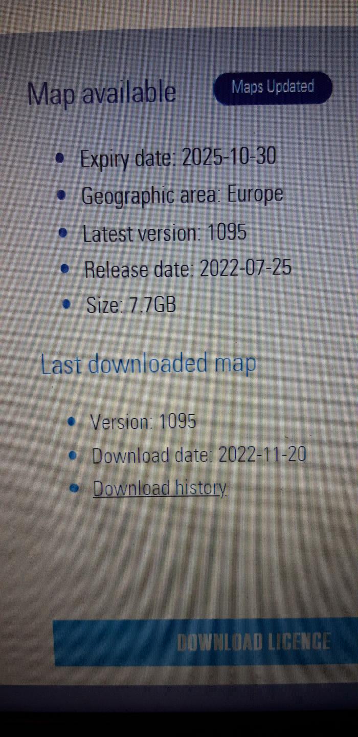

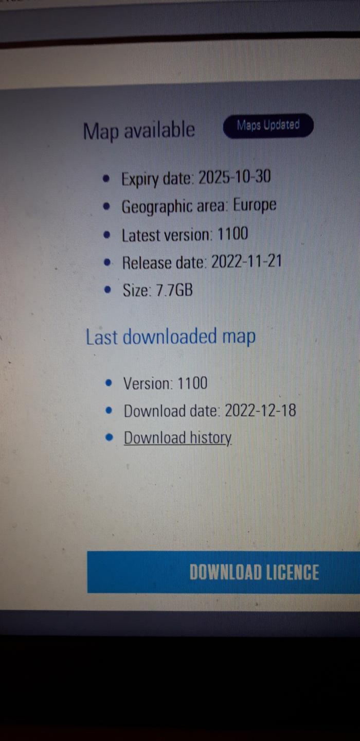

nebojsa zvezdara 273 Posted November 21, 2022 (edited) Hvala mnogo. Evo slike od juce sa sajta maps.mopar.eu pri preuzimanju maps update-a, koga zanima. Verzija mapa i datum izdavanja: Vidi se i da imam, kao sto i pise u uputstvu, tri godine besplatno preuzimanje. Tj. do kraja oktobra 2025. Edited November 21, 2022 by Ivan Ugradjen link, sredjena slika i format 1 Ivan reacted to this Quote Share this post Link to post Share on other sites

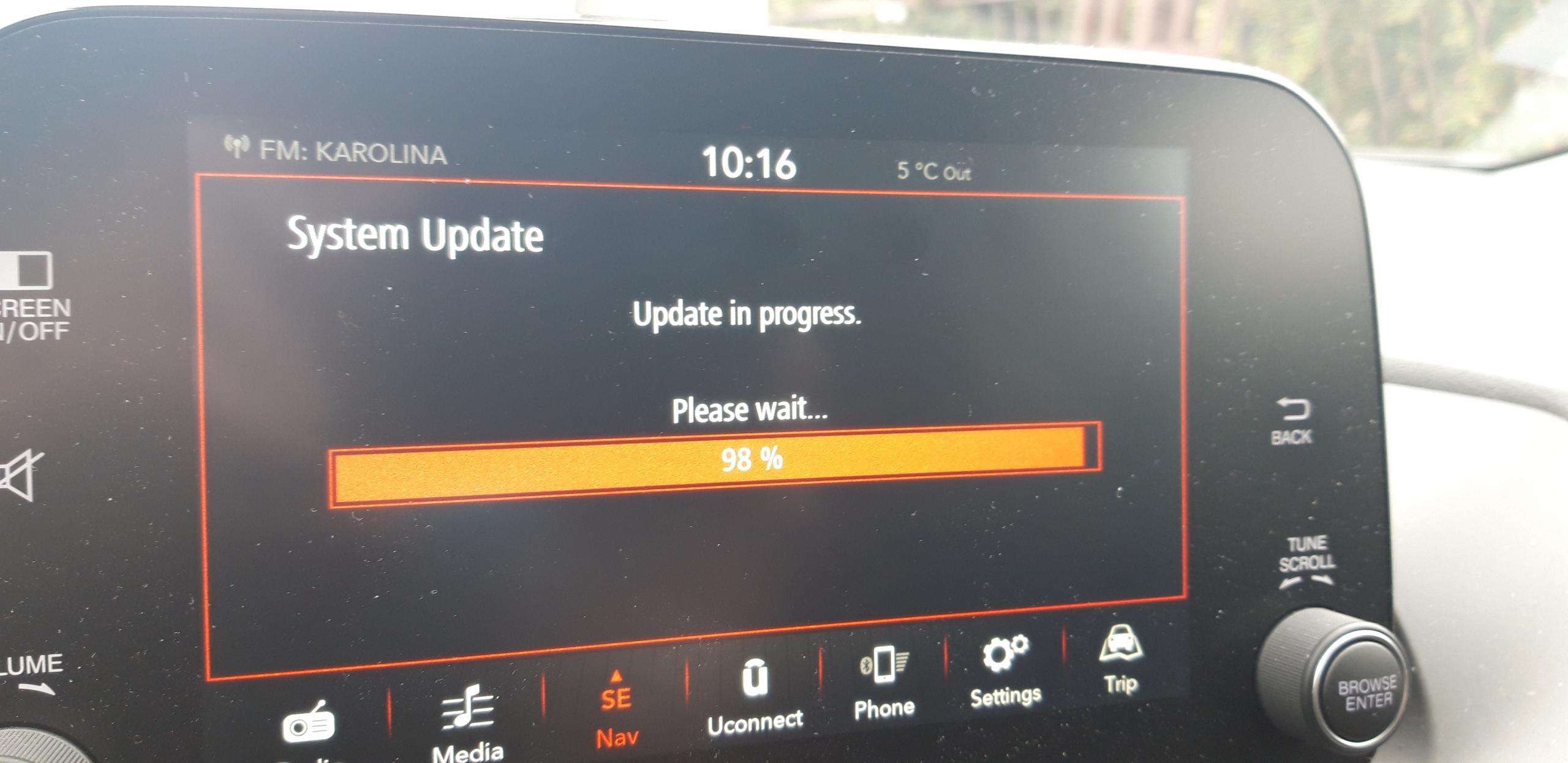

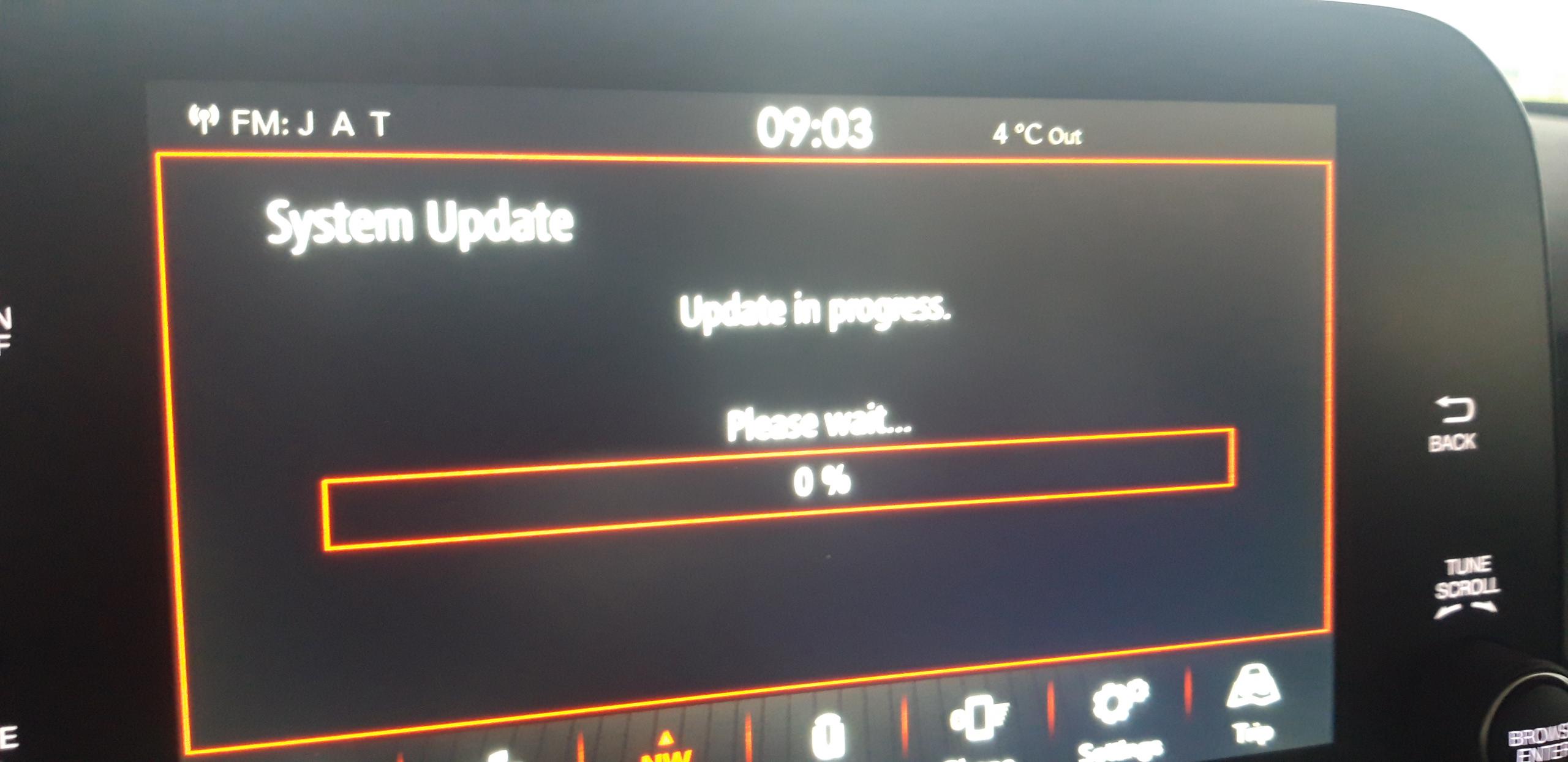

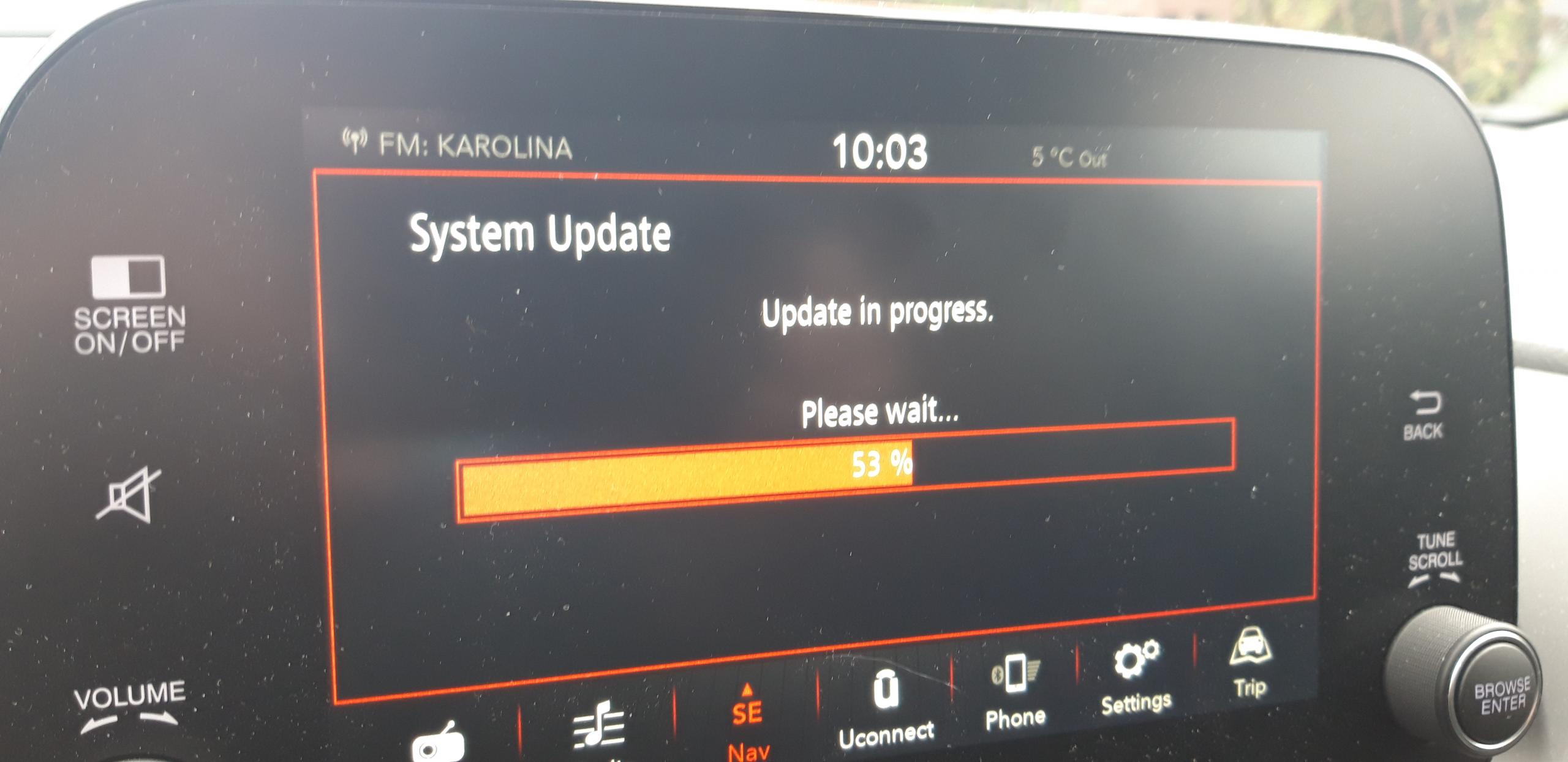

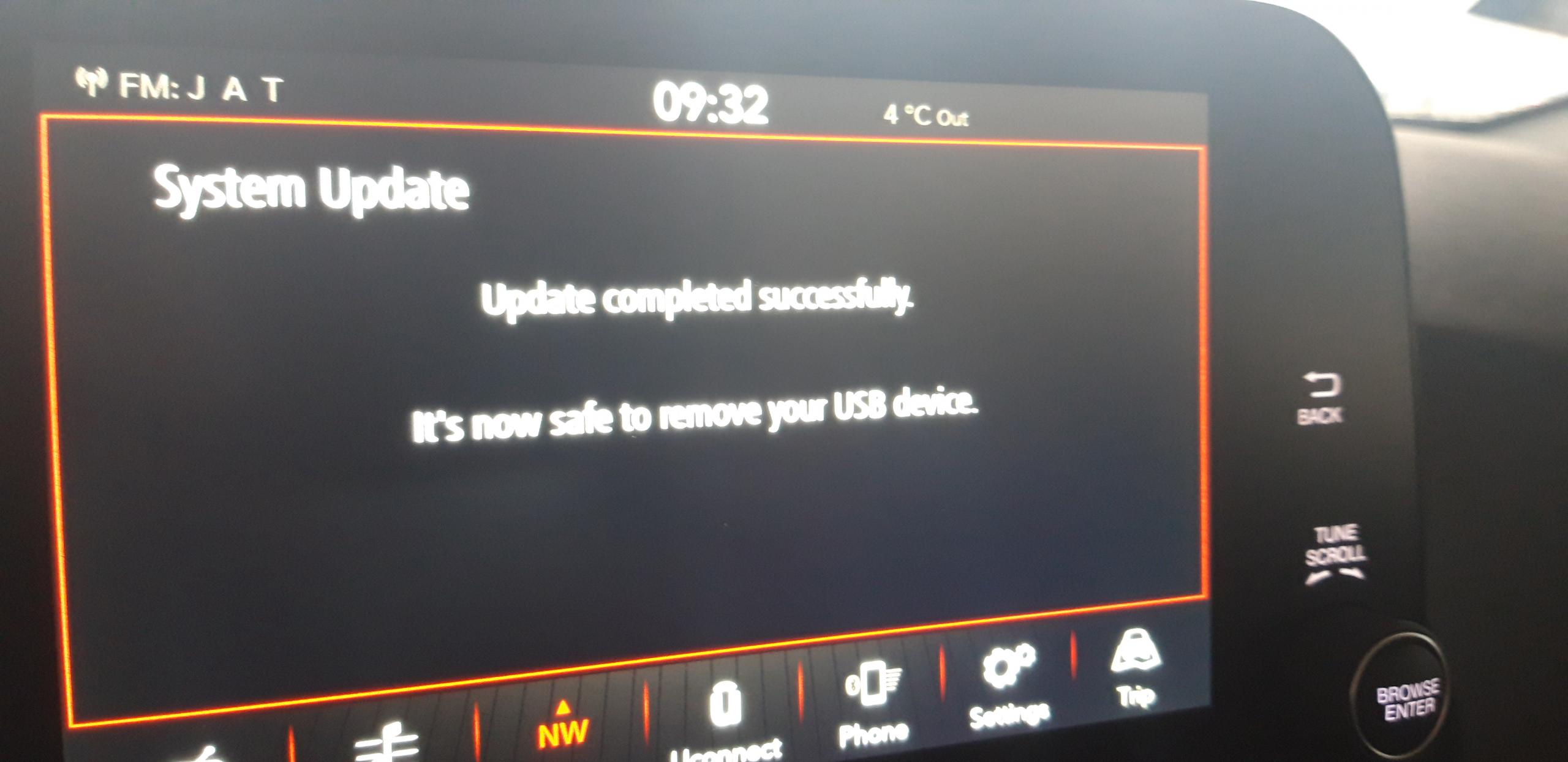

nebojsa zvezdara 273 Posted November 26, 2022 (edited) Evo braćo, odvažih se jutros da uradim update mapa...upalio auto, pustio grejanje na 23C, sačekao desetak minuta da se unutrašnjost kola lepo zagreje, doneo flešku iz kuće sa sobne temperature, tačnu u 10:30h ubacio flešku, sve regularno, bez problema, nije ništa bolelo....posle tačno 29 minuta završeno... Nisam vozio da probam, ali sam dao rutu za Dobrotu u CG, NAV regularno našao rutu, predložio optimalnu opciju i kaže da krenemo..... Eto, moje prvo iskustvo (skinuo sam đanu konačno) sa Map Update, regularno preuzetim sa maps.mopar.eu, je OK (obavezan je downolad i Licence fajla pored Map file)... Edited November 26, 2022 by Ivan Ne citiraj prethodni post 1 1 knezevic76 and Ivan reacted to this Quote Share this post Link to post Share on other sites

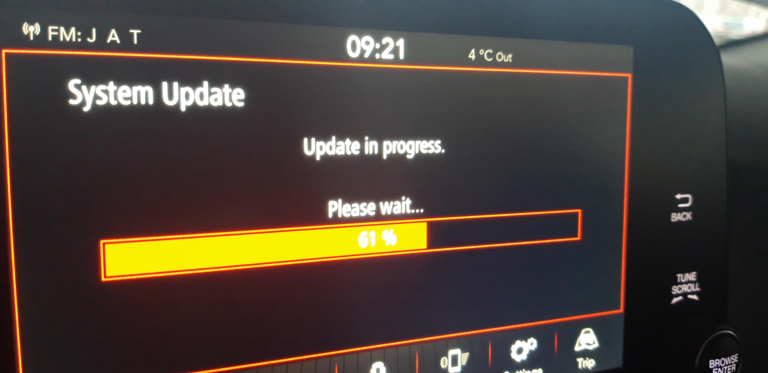

nebojsa zvezdara 273 Posted December 22, 2022 (edited) Evo, posle nepunih mesec dana ponovo uspešno uradih update mapa za Uconnect (prošli update je bio julski, ali sam update uradio u novembru kada mi je bio dostupan na maps.mopar.eu). Pre neki dan iz zezanja proverih, kad' evo ga novi update novembarski. Trajanje identično kao i prošli put, 29 minuta. Bez ikakvih problema. Edited December 22, 2022 by Ivan Prebaceno, sredjene slike 1 1 neshtry and Ivan reacted to this Quote Share this post Link to post Share on other sites

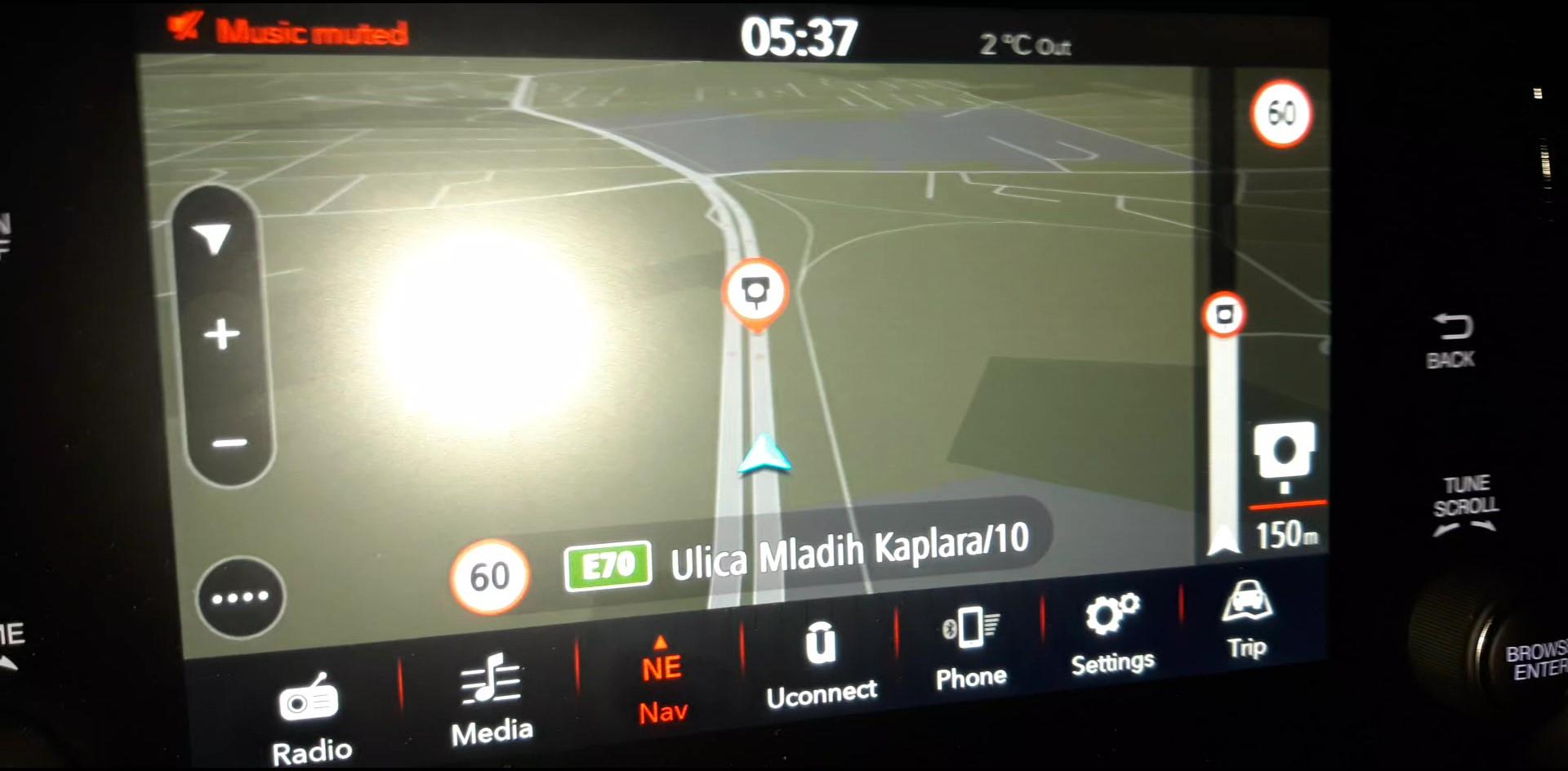

nebojsa zvezdara 273 Posted February 3, 2023 Uconnect 7 HD LIVE - GPS LIVE (nije aktivirana navigacija): identifikacija kamere za brzinu na ulazu u PA iz pravca BG (snimio sam video ustvari, ali ne mogu, tj. ne znam da ga uploadujem)... Quote Share this post Link to post Share on other sites
knezevic76 8727 Posted February 3, 2023 Ne razumem šta si hteo reći sa prethodnim postom?Navigacija je uvek aktivna, čak i u pozadini, ako misliš na prepoznavanje kamera i signalizaciju za iste.Sent from my 2203129G using Tapatalk Quote Share this post Link to post Share on other sites
