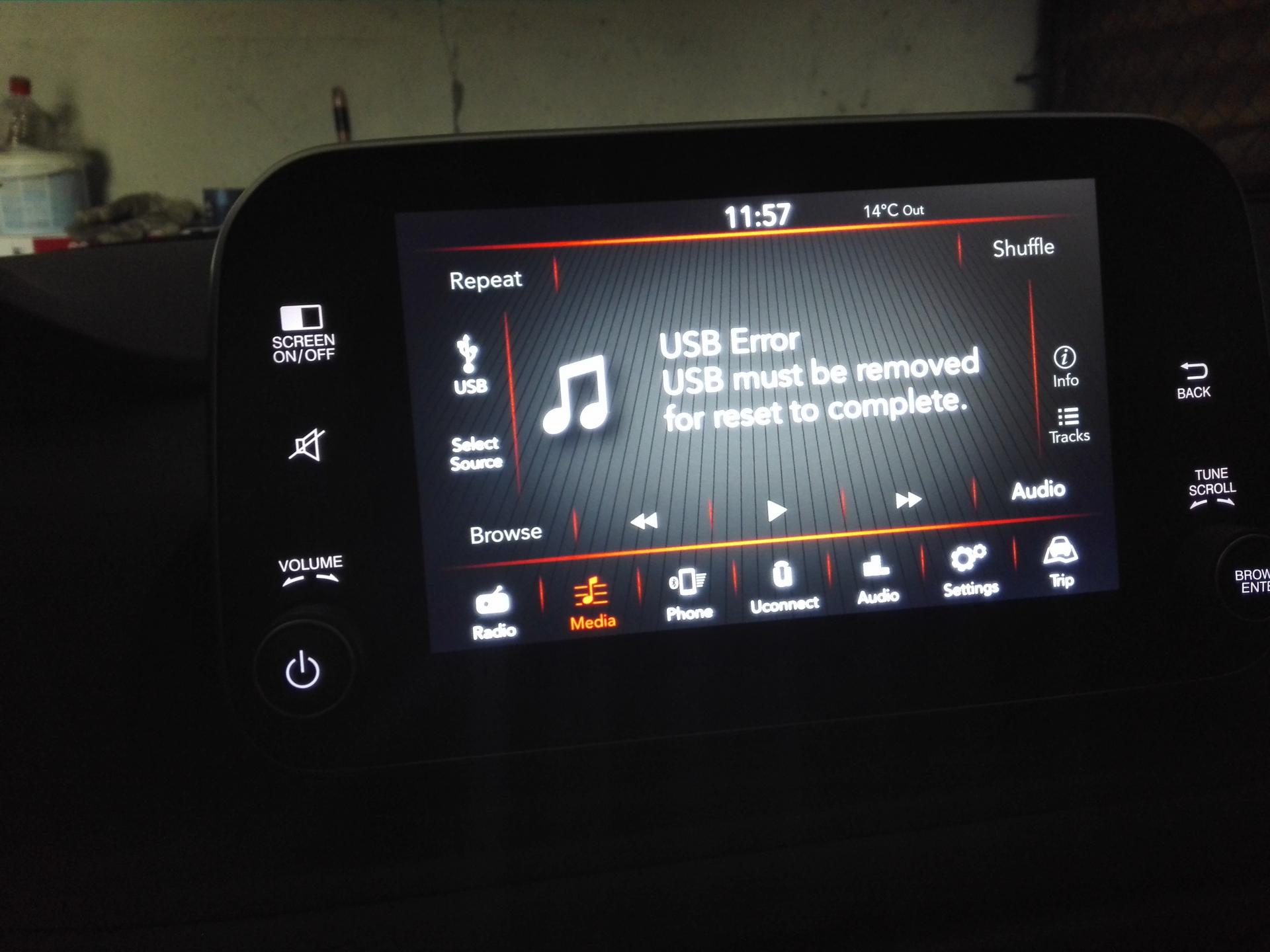

spaad 250 Posted March 23, 2019 (edited) Trenutno na mom automobilu USB "puni" inpulsno telefon. Znači ne puni . Radi se o blokadi snage ili slabijem urećaju. U IT su to onima koji su platili rešili , a nekima nisu i oni nemaju mogućnost AA i CP. Benchmark , poznat mi je nik ? Edited March 23, 2019 by spaad 1 neshtry reacted to this Quote Share this post Link to post Share on other sites
aleksandarkok 4 Posted March 24, 2019 i meni tako puni, ukljuci pa iskljuci, meni to nije normalno, pitacu servis o cemu se radi posto sam pod garancijom. Quote Share this post Link to post Share on other sites

aleksandarkok 4 Posted March 30, 2019 Ovu gresku dobijem kad stavim Huawei telefon na usb 1 neshtry reacted to this Quote Share this post Link to post Share on other sites
spaad 250 Posted March 30, 2019 Neće preko kabla. Nema AA. Spoji telefon preko blututa sa ukonektom pa onda idi na ukonektu na media/source/blutut. Tako kod mene radi strim muzike. Ovo što si probao je strim preko usb-a. To neradi . Quote Share this post Link to post Share on other sites

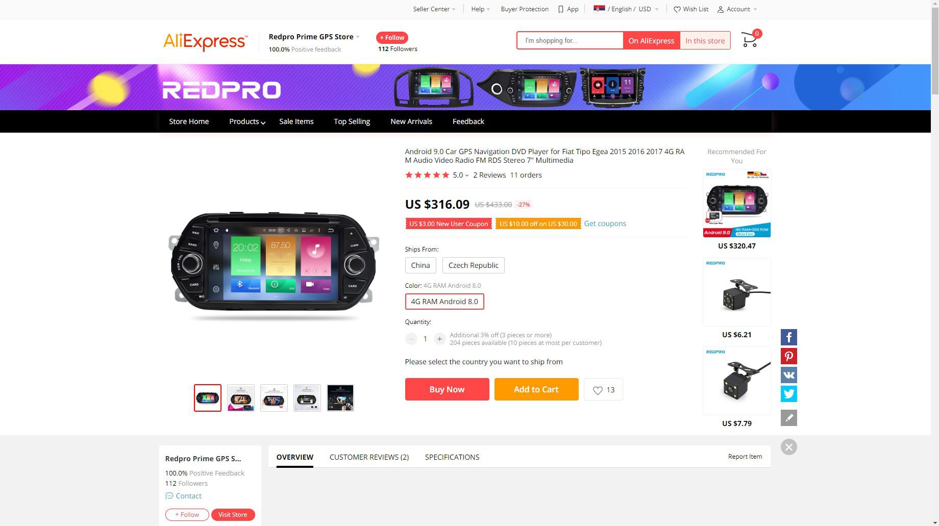

Jim9 92 Posted June 15, 2019 (edited) Jel neko od vas ugrađivao ovo? https://s.click.aliexpress.com/e/bPVBQtpW Kupio sam Tipa pre par dana sa onim klot uređajem a vidim da po netu masovno ugrađuju ovaj. Radi sve, komande na volanu, otvorena, zatvorena vrata, brzinomer, obrtomer...jedino trepka odometar nakon ugradnje ali se rešava dijagnostikom. Jel neko od vas ima iskustva? Vidim da sam za NoM mogao za iste pare da dobijem 7" i alu felne ali ko zna da li ga je kod nekog dilera bilo na stanju u ovoj kombinaciji. Edited August 18, 2019 by neshaoct dodao printscreen Quote Share this post Link to post Share on other sites
miroslav.milic.rs 3 Posted June 16, 2019 Jel neko od vas ugrađivao ovo? https://s.click.aliexpress.com/e/bPVBQtpW Kupio sam Tipa pre par dana sa onim klot uređajem a vidim da po netu masovno ugrađuju ovaj. Radi sve, komande na volanu, otvorena, zatvorena vrata, brzinomer, obrtomer...jedino trepka odometar nakon ugradnje ali se rešava dijagnostikom. Jel neko od vas ima iskustva? Vidim da sam za NoM mogao za iste pare da dobijem 7" i alu felne ali ko zna da li ga je kod nekog dilera bilo na stanju u ovoj kombinaciji. Sent from my Redmi 5 Plus using Tapatalk Ja sam ugradio to jos pre dve godine. Odlican uredjaj. Sve preporuke. Sve radi kako treba. Zao mi sto sam bacio pare na fabricki uredjaj, ali duga je to pricaSent from my SM-G935F using TapatalkDa li neko ima iskustva kako originalnu kameru povezati na android head unit. Uvezao sam iz Italije originalnu kameru ali je ugradnja na fabricku jedinicu bila blago receno prekomplikovana pa sam pazario customs android jedinicu za Tipa. Vec imam kameru na tom android uredjaju ali me vuce da ugradim ovu fabricku. Ovako izgleda instalacija. Italijan je tako presekao. Znaci kako ovo prevezati da radi na Android head unit specijalno pravljenoj za Fiat TipaSent from my SM-G935F using Tapatalk Quote Share this post Link to post Share on other sites
Jim9 92 Posted June 16, 2019 Ja sam ugradio to jos pre dve godine. Odlican uredjaj. Sve preporuke. Sve radi kako treba. Zao mi sto sam bacio pare na fabricki uredjaj, ali duga je to pricaSent from my SM-G935F using TapatalkDa li neko ima iskustva kako originalnu kameru povezati na android head unit. Uvezao sam iz Italije originalnu kameru ali je ugradnja na fabricku jedinicu bila blago receno prekomplikovana pa sam pazario customs android jedinicu za Tipa. Vec imam kameru na tom android uredjaju ali me vuce da ugradim ovu fabricku. Ovako izgleda instalacija. Italijan je tako presekao. Znaci kako ovo prevezati da radi na Android head unit specijalno pravljenoj za Fiat TipaSent from my SM-G935F using TapatalkSuper, iskustvo iz prve ruke. Reci mi molim te kako si resio blinkanje kilometraze na satu nakon ugradnje? I jel si morao u ovlascenom da prijaviš zbog garancije ili jok?Sent from my Redmi 5 Plus using Tapatalk Quote Share this post Link to post Share on other sites
miroslav.milic.rs 3 Posted June 16, 2019 Super, iskustvo iz prve ruke. Reci mi molim te kako si resio blinkanje kilometraze na satu nakon ugradnje? I jel si morao u ovlascenom da prijaviš zbog garancije ili jok?Sent from my Redmi 5 Plus using TapatalkAuto je vec dva puta bio na redovnom servisu bez problema. Imao sam to sa blinkiranjem. Otisao do prijatelja fiat servis ne ovlasceni stavili ga na dijagnostiku i to je to. Nakon toga to sa blinkiranjem kilometraze je nestalo. Sent from my SM-G935F using TapatalkAuto je vec dva puta bio na redovnom servisu bez problema. Imao sam to sa blinkiranjem. Otisao do prijatelja fiat servis ne ovlasceni stavili ga na dijagnostiku i to je to. Nakon toga to sa blinkiranjem kilometraze je nestalo. Sent from my SM-G935F using TapatalkIskreno jos cuvam originalnu jedinicu kao rezervu ali mislim da nema potrebe za tim. Android HU radi. Iskreno planiram i da prodam originalnu jedinicu samo mi stojiSent from my SM-G935F using Tapatalk Quote Share this post Link to post Share on other sites
