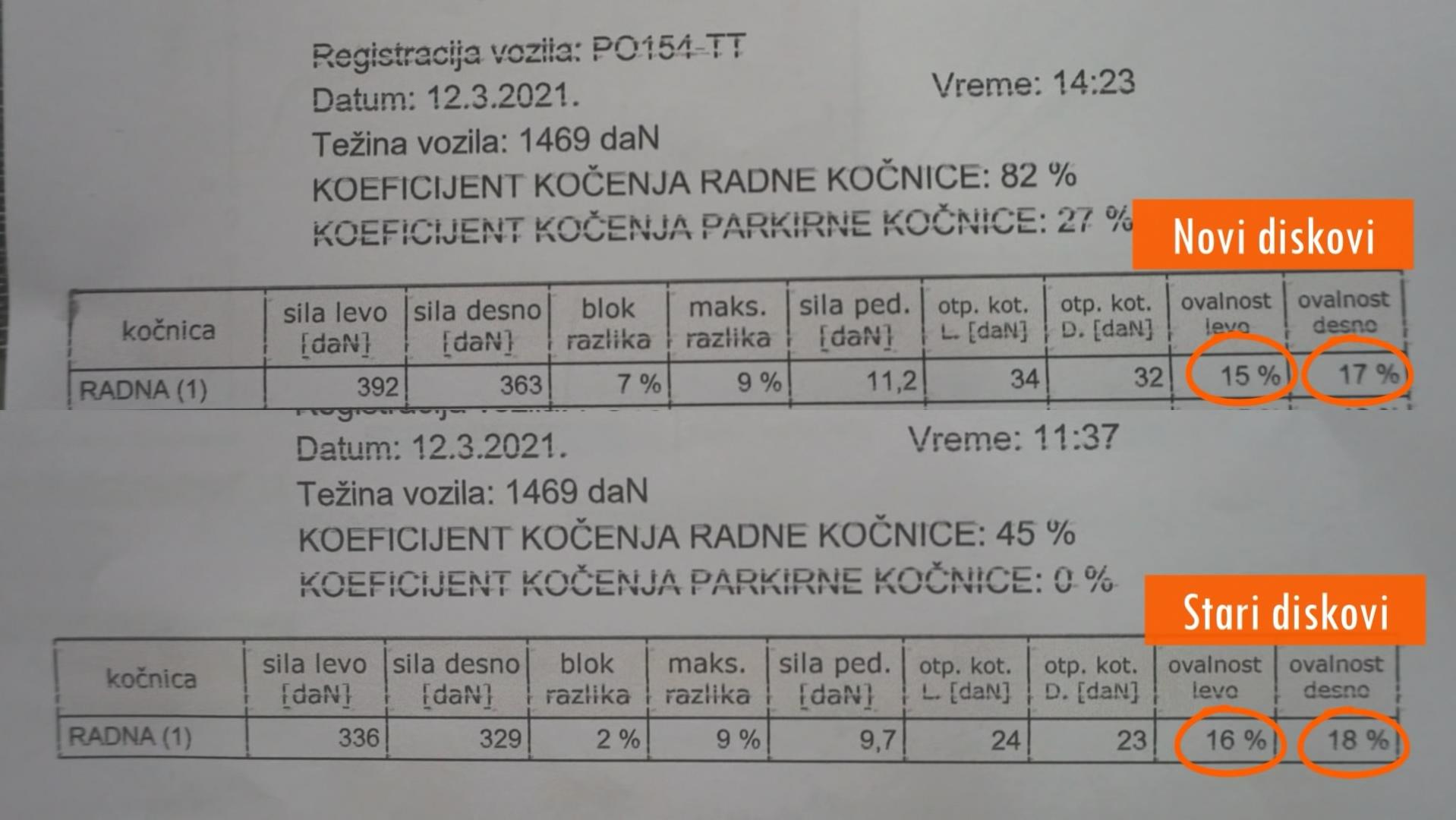

neshaoct 9740 Posted March 26, 2021 55 minutes ago, rkoma1986 said: Prvo je nebulozna ta ovalnost sa maksimalnim procentom od 20%... Totalna nebuloza. Iš'o je skoro AutoAnaliza lik kod jednog od tih nepismenih tehničkih pregleda koji je odštampao A4 list i misli da treba po tome da meri izduvne gasove...izmerio je ovalnost sa starim i sa novim diskovima: Novi diskovi su mu imali 15% (levi) i 17% (desni). 2 Djuk85 and rocket reacted to this Quote Share this post Link to post Share on other sites

Transporter131 149 Posted March 30, 2021 On 3/27/2021 at 12:48 AM, knezevic76 said: Meni su sad merili ovalnost diskova na tehničkom, prednji nema razlike između levog i desnog, zadnji razlika je 7% što je u toleranciji. A kako mere ovalnost,skidaju diskove .... Prosecan disk 300mm, 7% ovalnost ,2,1mm , pa iscupao bi volan iz ruku.Ili ja gresim,samo pitam... 1 neshtry reacted to this Quote Share this post Link to post Share on other sites
skile86 594 Posted March 30, 2021 Koliko sam video, pri testiranju kocnica se gleda razlika u kocenju levog i desnog tocka. Quote Share this post Link to post Share on other sites
horvat 7011 Posted March 30, 2021 8 hours ago, Transporter131 said: A kako mere ovalnost,skidaju diskove .... Video sam u SAT emisiji, da mere tim uredjajem za kocenje, tj valjcima. E sad, valjda nije svaki tehnicki opremljen takvim valjcima, ali ce morati da bude. Kontrolor treba da drzi pedalu na odredjenom % pritiska (ima uredjaj i za merenje toga, tako da nije subjektivno) i onda citav test traje malo duze, i valjci valjda mogu da premere ovalnost spram nekih oscilacija valjda... Quote Share this post Link to post Share on other sites
Dale 7577 Posted March 30, 2021 Da, pritisnuta kocnica dok je auto va valjcima, meri se promena u sili kocenja dok rotiraju tockovi tj diskovi. Nisam pitao na tehnickom kada sam radio tvinga, sta se desava sa zadnjom osovinom tj da li se meri ovalnost pozadi ako ima diskova. On ima dobose pozadi. Quote Share this post Link to post Share on other sites
knezevic76 8757 Posted March 30, 2021 13 hours ago, Transporter131 said: A kako mere ovalnost,skidaju diskove .... Prosecan disk 300mm, 7% ovalnost ,2,1mm , pa iscupao bi volan iz ruku.Ili ja gresim,samo pitam... Ne skidaju ništa već mere razliku u kočenju između levog i desnog točka. Po meni je to nebuloza, al ajd. 1 dach@ reacted to this Quote Share this post Link to post Share on other sites
dach@ 4905 Posted March 30, 2021 Ne da je nebuloza već nema veze sa mozgom a kamoli sa kočenjem. Da su bar merili debljinu diskova pa ajde .Ili da su bar povećali procenat onda bi došli do toga da su diskovi dobro potrošeni i da su već počeli da se krive Quote Share this post Link to post Share on other sites
Transporter131 149 Posted March 31, 2021 13 hours ago, knezevic76 said: Ne skidaju ništa već mere razliku u kočenju između levog i desnog točka. Po meni je to nebuloza, al ajd. Veca je nebuloza sto mi cutimo na takve nebuloze.To je kao da mere gradjevinskim metrom.Disk samo po precniku moze da bude kriv,a ovalnost je u kafani kad porucimo oval mesanog. 2 alfini0507 and MS PK reacted to this Quote Share this post Link to post Share on other sites
vagenovac 4915 Posted March 31, 2021 Koliko sam ja shvatio merenje ovalnosti nazivaju kada mere razliku u sili kocenja na jednom te istom disku, a ne razlika na osovini sto su uvek i merili.Dakle recimo meri 1000N i razlika za pun krug ne sme biti veca od 20%. Послато са Mi MIX 2 помоћу Тапатока Quote Share this post Link to post Share on other sites
Mijailović P. 3737 Posted March 31, 2021 Tačno! Ovalnost diska nije razlika u odnosu na susedni na istoj osovini već razlika debljine diska po radijusu. Quote Share this post Link to post Share on other sites
moron 4812 Posted March 31, 2021 Znači, oni "mere" da li i koliko pojedini točak "pulsira" ( sitno "trza") pri kočenju ? I tako cene da li je disk/doboš "ovalan" ? Quote Share this post Link to post Share on other sites
ISV_01 4795 Posted March 31, 2021 Mhm. U odnosu na "ovalnost" diska, pri tome imajući u vidu da često i novi diskovi imaju ovalnost u određenom %, a neki porizvođači koji ne sijaju odličnim kvalitetom a novi su, često su i oko granične vrednosti (+/- 20%). Glupost neopisiva. Ima toliko bitnijih stvari a oni se uvatili ovalnosti diskova. Jeste, mizerno će da trese volan, a to što se odozdo pola auta raspalo od korozije, to je neka sasvim druga priča. 2 moron and neshtry reacted to this Quote Share this post Link to post Share on other sites
