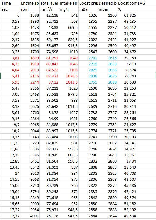

Peyaa 1 Posted June 23, 2021 On 11/7/2017 at 10:24 AM, dekirs said: Evo da se osvezi ova tema posle par meseci. Kacim svoj log juce napravljen. Auto je chipovan kod poznatog "chipera" ne bih da imenujem ko je pratio moju temu i desavanja oko turbine znace kod koga je radjen auto. Ko i dalje ne zna, neka posalje poruku na pp. Auto oteran prosle godine u ovo vreme kod tog chip tunera da se ugasi dpf egr i odradi blagi remap. Kada kazem blagi stvarno sam mislio nesto najbezbolnije ako je to moguce, cisto da se malo oseti da ide bolje. To sam i dobio po valjcima, 20ak ks i isto toliko NM ako se ne varam. Bravo je isao normalno do pre par meseci kada je turbina odlucila da izdahne dok sam se ukljucivao na autoput. Elem, ovih par meseci sam mislio da je to jer je eto dotrajala, desava se da sama od sebe crkne itd itd.. Svakako to je verovatno jedan od razloga ali onaj najvazniji je u logu koji cu okaciti. Naime, posle trazenja "blagog remapa" dobio sam ovo... Pritisak od skoro 2.9 bara na oko ~2000 obrtaja.. Prepunjavanje od skoro 0.2 bara, na pola ugasen egr koji je radio prethodnih godinu dana i ako je trebao da bude ugasen... Pre snimanja loga je pregledana mapa i upozoren sam da se log snima na moju odgovornost jer auto nije bezbedno voziti sa ovim pritiskom. Ovo nije post gde cu ja sad da placem jer mi je neko izbio 500e iz dzepa, ovo je post sa kojim zelim da upozorim sve one koji su na forumu i one koji budu citali ovo kada pretraze na Guglu "chip, povecanje snage" itd.. Mozda je nekima odvratno sto sam ovo napisao ali ja bih voleo da vise ljudi pise svoja negativna iskustva da bi znali ostali pre nego sto se odluce da cipuju, servisiraju auto ili nesto drugo. Jos jedan dodatak na celu ovu pricu: Pre godinu dana, kada sam zavrsio ovaj divni proces cipovanja i gasenja dpf-a i polu gasenje egr-a, dobijem poziv na fejsbuku da se hitno javim na dobro poznati broj "chip tunera". Javim se ja u nekih 21h i dobijem informaciju da je zaboravio da zalepi ECU i da ga zasrafi. Naravno ponudjeno mi je da dodjem do njega i da mi on finansira putni trosak, sto sam i uradio odmah sutradan. Mozda je sitnica, mozda i nije ali je svakako ostavilo gorak utisak posle svega. Caos, znam da je star post ali, da li si na kraju vratio fabr mapu, radio negde drugde..? Quote Share this post Link to post Share on other sites

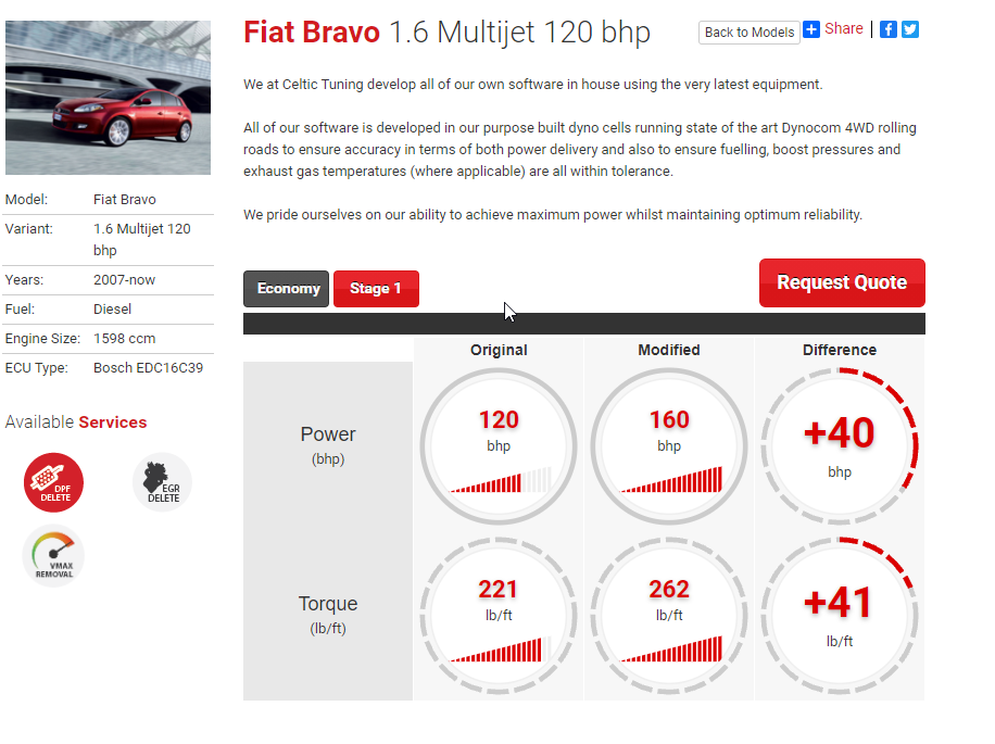

darkman14 6602 Posted November 5, 2021 A sto se ne bi dobilo nesto remapom?! I ako pretrazis po netu, ima i rezultata. Evo npr A evo i od domacih Sto se cene tice mislim da ide od nekih 50tak eur (ProTuning) pa navise. Tvoj izbor kod koga hoces da radis, koliko je pouzdan i koliko ces novca dati. Ove slike gore su samo informativnog karaktera, ne zelim da se shvate kao preporuka jer nisu. 1 Milutinac reacted to this Quote Share this post Link to post Share on other sites
