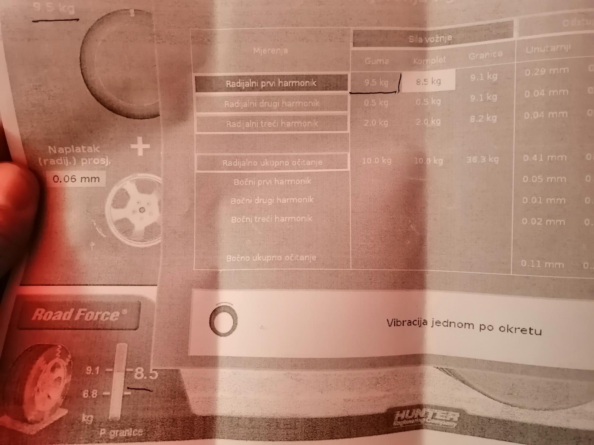

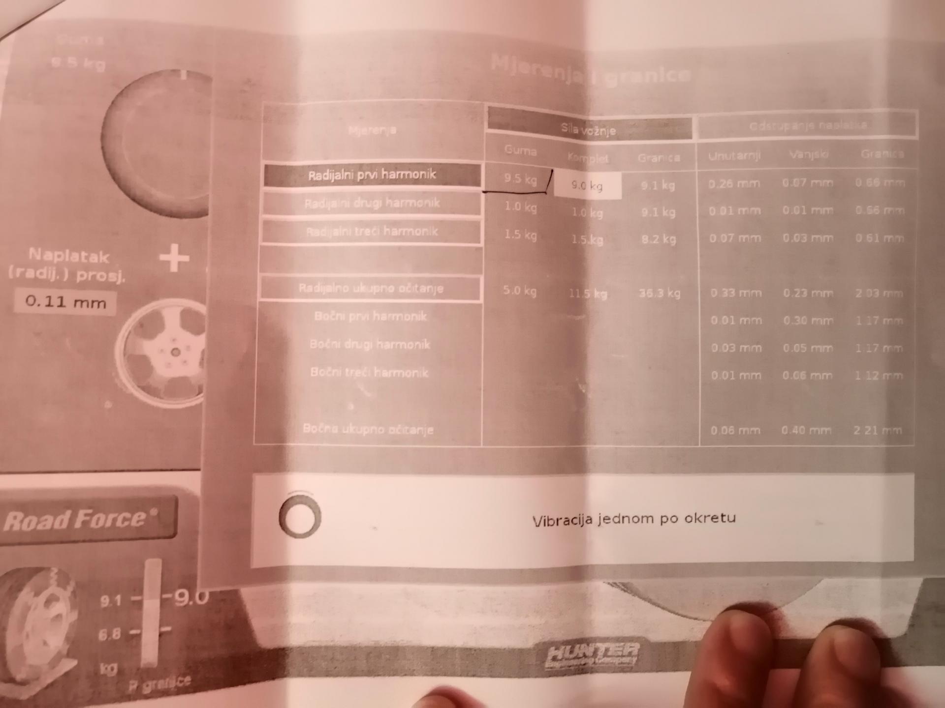

ISV_01 5160 Posted November 24, 2021 Epilog Save AllWeather, danas opet do Coninga da probaju da dobalansiraju 2 gume (jedna 8kg odstupanja na valjku, druga 9kg), felne dobre na sva 4 tocka. Nista nisu uspeli, na balanserci i dalje osciluju, dali izvestaj za obe gume, ja u Beogumu na reklamaciju i u subotu ih skidaju pa salju uvozniku. Back to celicana mode 1 dekirs reacted to this Quote Share this post Link to post Share on other sites
darkman14 6906 Posted November 24, 2021 @ISV_01 jel to stvarno u kg toliko odstupanje? meni uglavnom kace grame na unutrasnjost felne. Jednom sam imao na nekim felnama tipa 120grama, a do kg nisam stigao. Ili meni nije jasno Quote Share this post Link to post Share on other sites
totti 13207 Posted November 24, 2021 Izgleda da je Tigar/Riken AS ipak mama Sent from my SM-G770F using Tapatalk 1 dekirs reacted to this Quote Share this post Link to post Share on other sites
037 189 Posted November 24, 2021 То је неко друго мерење, и вероватно је реч о килопондима. Цела гума има неких 9 килограма (нисам сигуран о којој димензији говоримо). 1 ISV_01 reacted to this Quote Share this post Link to post Share on other sites

ISV_01 5160 Posted November 24, 2021 @andreja.micovic Iskreno, ne znam koje su 'jedinice' na hunteru, ali dole levo je odstupanje. Prilicno visoko. 2 neshtry and 037 reacted to this Quote Share this post Link to post Share on other sites
