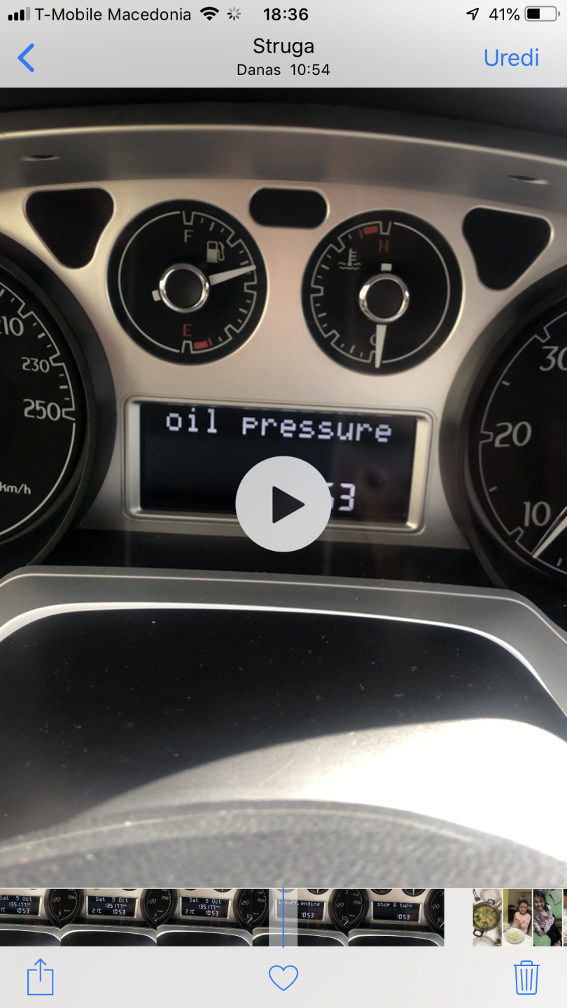

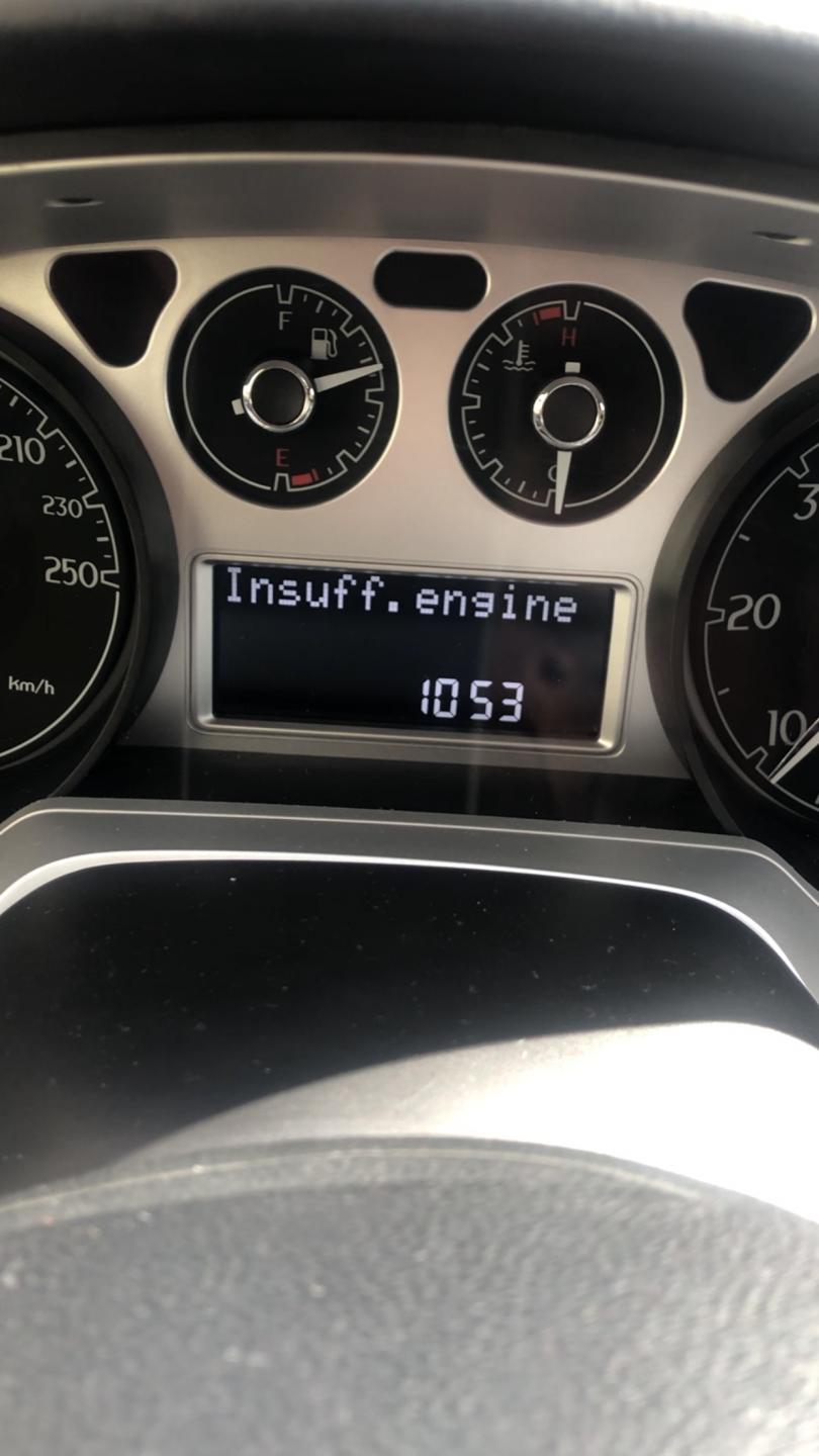

driftwood1 34 Posted June 12, 2014 Povremeno mi se pojavljuje prilikom paljenja auta poruka upozorenja "Insufficient oil pressure - please stop the engine".Poruka se javlja najcesce tokom jutarnjeg paljenja...ugasim auto,opet upalim i sve normalno bez znakova upozorenja. Kao i kod stardusta imao sam jednom problem sa nedostatkom snage...zaputim se na nekakav kongres te nako voznje od nekih 150km prilikom uzimanja kartice za autoput,auto odjednom izgubi snagu....pojavila se zuta lampica check engine,vise od 40 km/h nece ni da cuje....prije toga sam prevalio oko 4000km za 2 mjeseca i kusur bez ikakvih problema. Odlucim da vozim jos nekih par kilometara po autoputu do prve pumpe, pa da vidim sta dalje da radim...kad odjednom prochepi i sve normalno jos nekih 150km autoputa,no zuta lampica nije se gasila. Da ironija bude veca,vec sam bio jednom na servisu posto sam auto kupio sa predjenih 74 000,hajde reko neka ljudi pregledaju da se slucajno zbog neke gluposti ne bi nasao bas u ovakvoj situaciji...dijagnostika pokazala sve ok-nikakvih problema,te im ja ukazao na ovaj gore prvobitni problem sa nedovoljnim pritiskom ulja u motoru,odmahnuse rukom to je najvjerovatnije softverska greska rijesit cemo to reprogramiranjem PCM,te mi zakazu termin. Parkiram auto,te ga nisam palio 3 dana (koliko je trajao kongres,a ovlastenog fiat/lancia servisa nije bilo nigdje u krugu 150 km plus vikend) Nakon 3 dana upalim auto,krenem nazad kuci...zuta lampica ne svijetli,vuce normalno. Kad sam dosao kuci nakon 7 dana odvezem auto na zakazani termin u ovlasteni servis u Karlovcu...spojili dijagnostiku samo pronasli gresku sa egr ventilom,za koju nisu sigurni da li je softverske prirode ili je u pitanju sam egr ventil...kazu ona je najvjerovatnije bila uzrok gubitka snage. Reprogramirali PCM i nakon 4 dana opet se pojavila greska pritiskom ulja...jbg sta sad da radim...ima li neko znanje,ideju,iskustvo sta dalje..moguci uzrok problema. Procitao sam u orginalnoj knjizici auta preporuku za sipanje tutela disel art aditiva za dizel radi boljeg rada motora...neko kaze ma kakav crni aditiv,kontam nebi ga ovi preporucili da nema neku ulogu. Quote Share this post Link to post Share on other sites

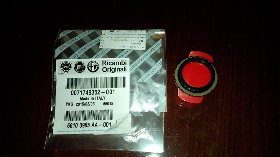

cika_kole 824 Posted October 6, 2019 3 hours ago, Dzoni. said: Samo ujutru prvo paljenje. Posle nista nije bitno kad palis auto, mozes prvo paljenje i u 14h isto to ce ti se pojaviti.. kupis ovu gumicu i zamenis je, otprilike 80-100000km rok trajanja... 2 2 Dzoni., Vladimir Radovic, hibi011 and 1 other reacted to this Quote Share this post Link to post Share on other sites

Vladimir Radovic 7 Posted February 7 On 10/6/2019 at 6:39 PM, cika_kole said: nije bitno kad palis auto, mozes prvo paljenje i u 14h isto to ce ti se pojaviti.. kupis ovu gumicu i zamenis je, otprilike 80-100000km rok trajanja... Gumica kosta oko 10€, zamijenio, problem rijesen. Hvala. Quote Share this post Link to post Share on other sites
trmac 11 Posted March 15 (edited) Tek sad vidim temu. Samo da prijavim da je ova gumica problem i na 1.8 motoru u Delti. Ja sam je skoro zamenio, cim mi je prvi put prijavio insufficient oil pressure zimus po hladnom vremenu. Mada sam i pre toga primetio od kako je pocelo hladno vreme da na hladnom startu ostavi lampicu za ulje po 1-2s po paljenju. Od kako je gumica zamenjena problem resen. S obzirom da je mali trosak, pogotovu na ogromnu stetu koju moze da napravi, najbolje je preventivo zameniti pri malom servisu jer se skida karter. Ona inace ide na sve automobile koji koriste fiatove 1.6multijet i 2.0multijet dizele i 1.8 benzince. Fiat broj dela je 71749352 ili 71754365. Edited March 15 by trmac 5 sokratbg, Rasta, andreja.micovic and 2 others reacted to this Quote Share this post Link to post Share on other sites
