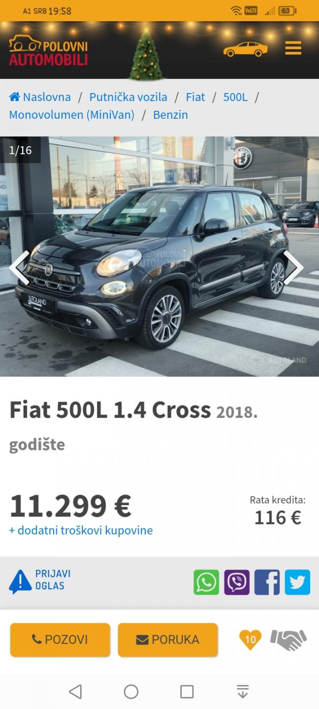

Planiram kupovinu automobila. Izbor je pao na 500l kojim sam, malo je reći, oduševljen. Model koji mi je interesantan, a na koji sam naleteo na oglasima je ovaj.
Zanima me vaše mišljenje - vredi li toliko?

Pozitivno: redizajn, mala km, jeftino održavanje, rekao bih dobra oprema...
Negativno: slabiji motor, u Autolandu nema mnogo cenkanja...
@moron, uf ovaj je odličan. Ali, plaćanje bih obavio putem kredita. :z tog razloga gledam ponudu po auto kućama. Jedan od modela koji mi je zapao za oko, a 1,6 dizel je u pitanju je ovaj:

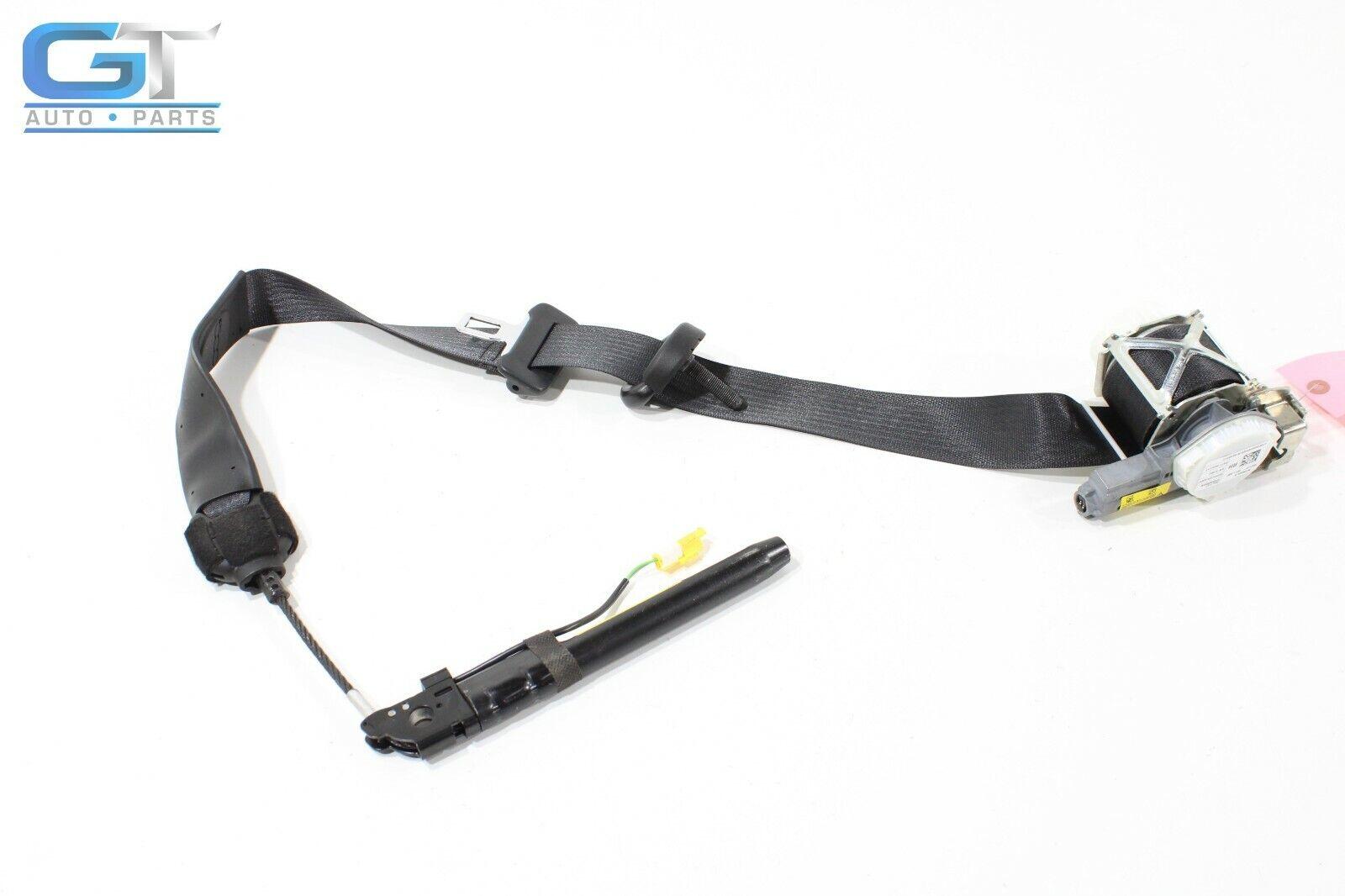

Pre izvesnog vremena mi se na 500L iz čista mira u vožnji pojavilo upozorenje Check Airbag, i stalno gori lampica upozorenja, oma se pali kad pokrenem motor. Bio kod Gorana u servisu u onom jutarnjem terminu od 7.30 i dijagnostika je pokazala da nije ispravan zatezač pojasa na suvozačevoj strani. Pregledali su konektore ispod sedišta i ništa nije otkačeno. Zakazali mi servis za tri nedelje. Kažu da se mora skidati plastična obloga na centralnom stubu. Gde se u stvari nalazi taj pirotehnički zatezač na 500L, tu kod stuba ili na bravici pojasa? Jel se desilo nekome  ovako nešto?
Evo slike te skalamerije.
Konektori ispod sedista i ti zatezaci su stara boljka kod Fiata. Pogotovu ako se sediste cesto pomera ili je neko malo grublij sa pojasem
Pa suvozačko se pomera povremeno, a vozača ne menjamo često. :whistle:
U principu šta je tu najčešći problem, konektori, kablovi ili sam zatezač pojasa?
Jedini problem je to što nije onaj konektor ispod sedišta, što se rašava za par minuta, nego onaj kod samog pirotehničkog zatezača, znači  ispod plastične obloge, tako da je bilo puno posla i malo veći trošak. Da li je loš taj konektor pa je oksidirao, ili ga neki monter u Zastavi nije zabo s oproštenjem kako treba, to ne znam. Nadam se da neće biti još ovakvih gluposti sa tim autom. :dizzy:

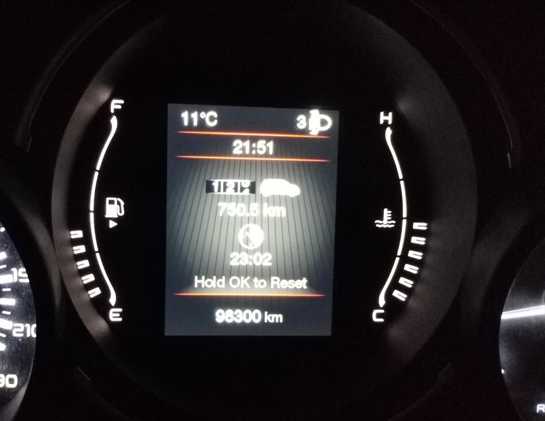

Nisam našao adekvatnu temu, a bilo mi je bezveze da započinjem novu, pa sam rešio da ovde pitam. Da li neko zna šta znači ova poruka na bordu?
