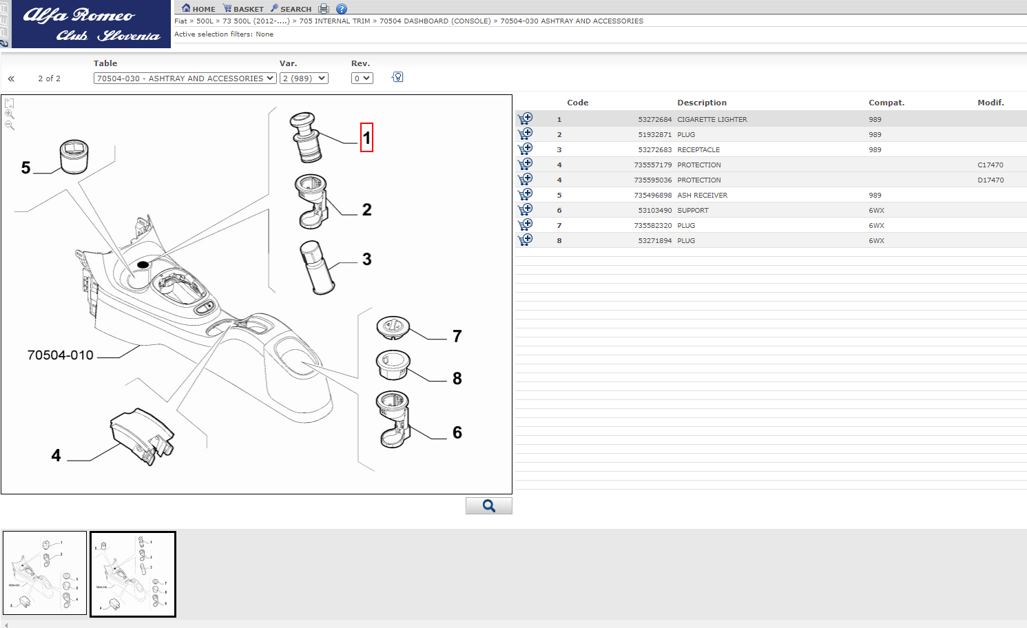

Gde da kupim upaljač za 500L 2017 godište? Stoji centralno, vrlo je niskoprofilan, nisam takav nigde video, a nisam ga ni zatekao u kolim prilikom kupovine. Ima neki univerzalni onako sličan na izgled, piše prečnik 22mm, da li to smem da uzmem?
@NIXIE
Proveri u ePer da li ti je auto fabricki bio sa opcijom "Smoker's kit" (opcija 989). Posto se razlikuju kucista sa i bez toga, bar po serijskom broju (pretpostavljam punjac/upaljac).
Sam upaljac, ako je specifican, potrazi po otpadima, ako hoce da prodaju zasebno.

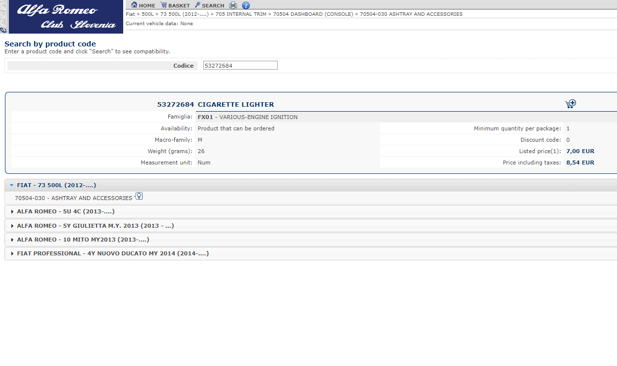

Ako ne, nije skup ni nov kod ovlascenih, trebalo bi da bude par stotina kinti sa klupskim popustom. Evo ispod kako to izgleda za 500L pre restyle, posto nemam pristup novijem ePer.
Kaze da pasuje i sa Giuliette (prvi restyle), Mita (takodje MY13) i Ducata. Ako nadjes, moze i sa Alfe 4C :D :

On 6/28/2023 at 1:41 PM, Ivan said:
@NIXIE
Ako je izasao iz fabrike sa opcijom 989, cak sam ti i napisao sa kojih modela pasuje ulozak upaljaca, gledajuci Compatiblity listu:
Untitled.thumb.png.fde4e3d15967417e42e5cebe3e6987f5.png Untitled1.thumb.png.96902df96137eec7c1dcfd8e38f010c1.png
