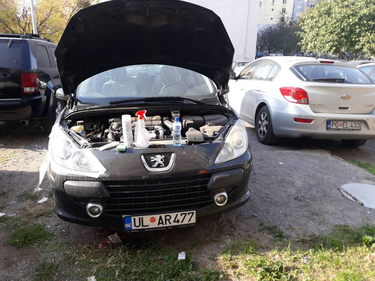

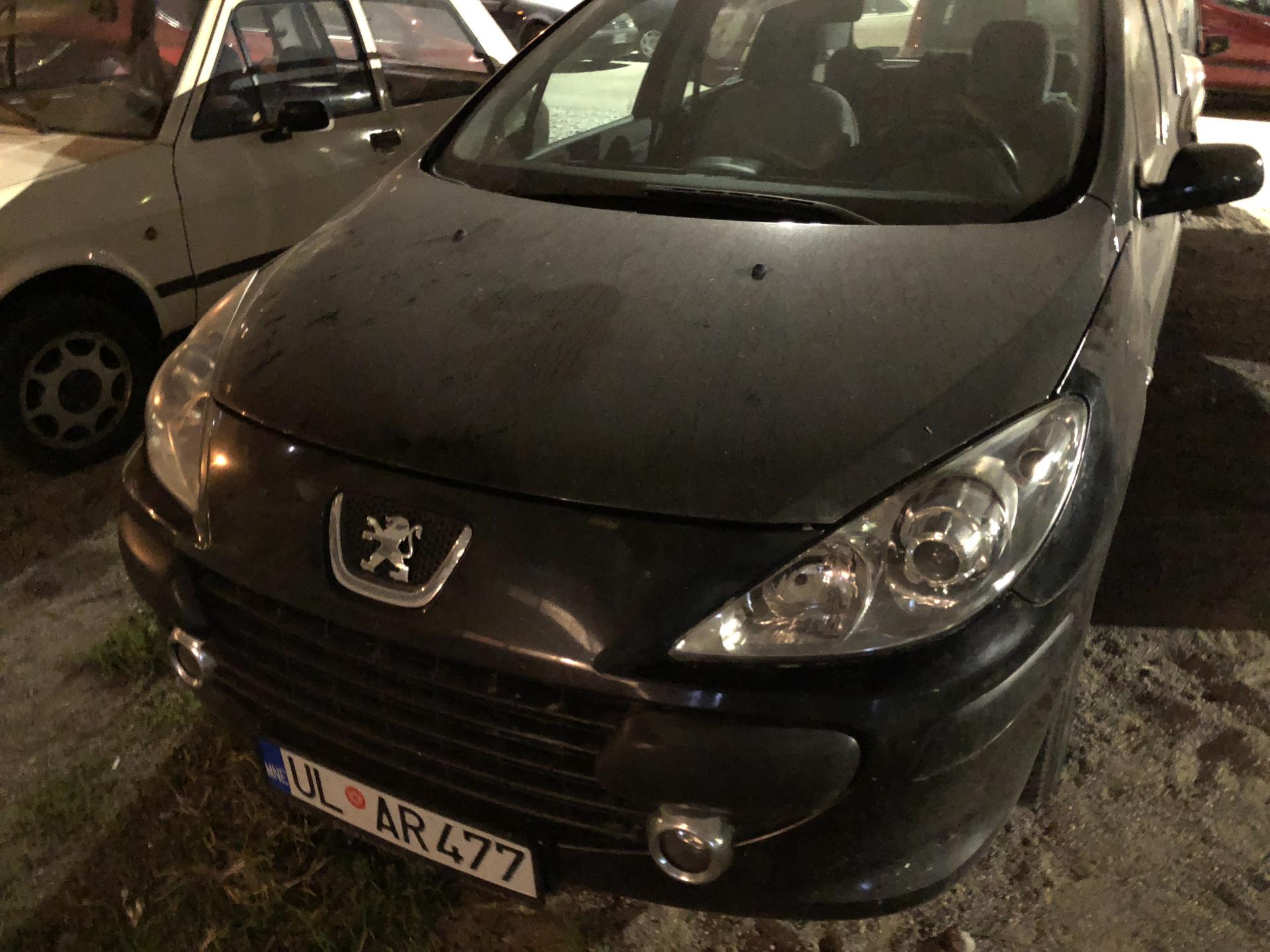

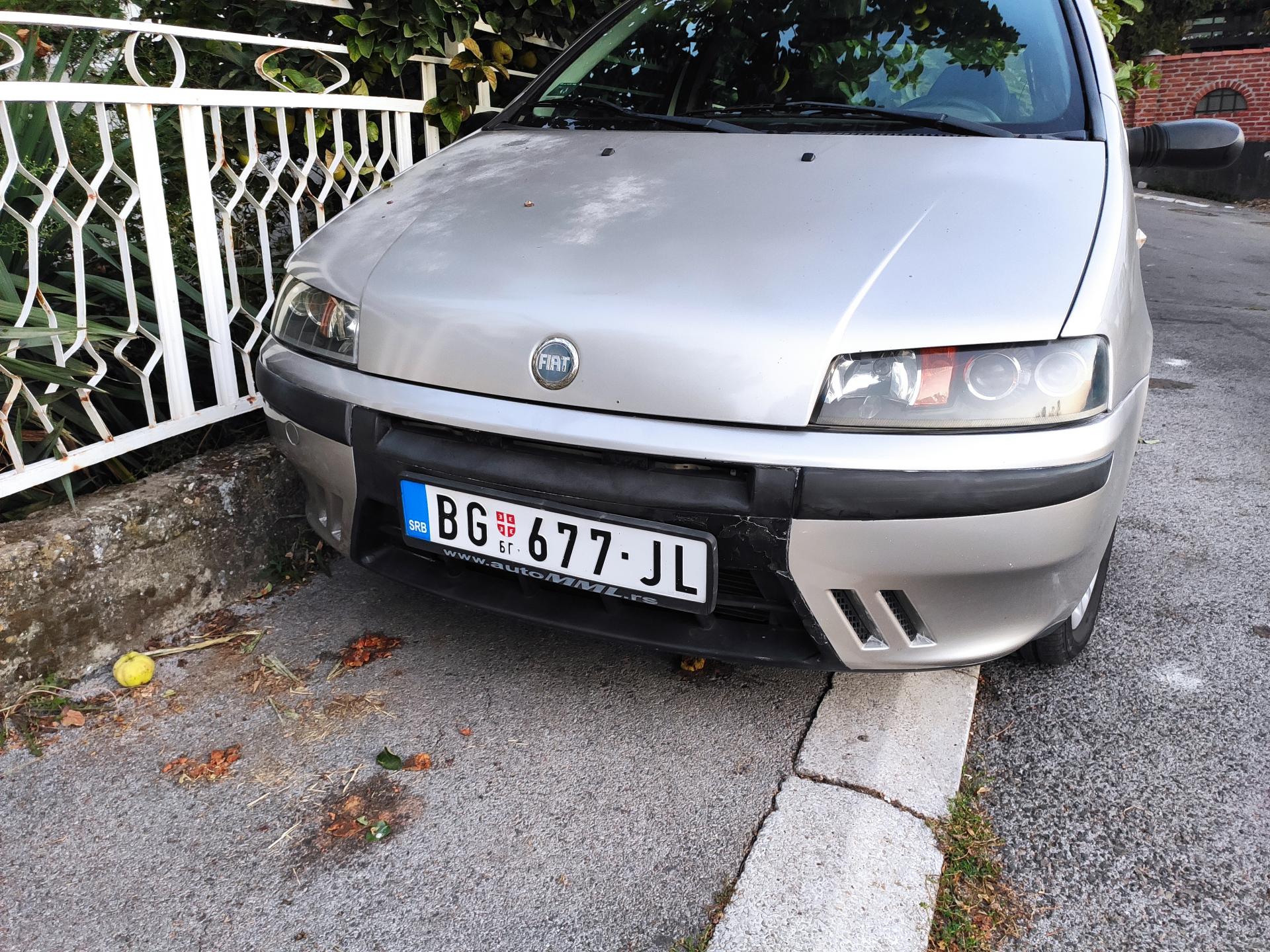

Samo mali update za brata da ne bude da sam pobjegao :D
Probao, usrao u neku ruku:D
Kupio sam razne vodobrusne smirgl papire, od 400-3000 hrapavosti(jeftini su, nasao sam ih gdje prodaju boje,lakove) sam kupio.
Kad sam smirglao sve je islo fino, puno sam vode koristio i bilo je cistije i skinuo sam oksidaciju ali nisam imao potrebne proizvode za dalje, pa sam tu stao.
Takodje sam kupio bezbojni lak, sjajni sa uv zastitom, ali nisam htjeo da ga koristim da ne userem, pa cu ga ostaviti za branik kad budem farbao.
Narucio sam sa eBaya paket od 6-7 eura u kojem imaju razne zajebancije koje su potrebne i to mi je naj jeftinija i najpametnija varijanta da ne uprpastim farove.
U paketu ce doci par komada vodobrusnih papira, docice dodatak za busilicu rucnu i uz to dodje ona spuzva za poliranje i dodje par proizvoda koji se koriste tokom poliranja i na kraju da se zastiti.
To je najbolja varijanta i najpametnija jer su ti proizvodi(te hemikalije) namjenjeni za plastiku.
Dodje proizvod za poliranje i proizvod za zastitu farova sa koji u sebi ima i uv zastitu.
Neko je rekao da moze da se koristi onaj proizvod kojim poliram i stitim auto voskom ali to nemojte, nije za plastiku namjenjen.

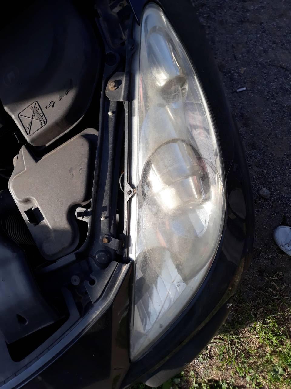

Uslikao sam kako je prvobitno bio far, pa kad sam ga ja usrao, pa cu jos uslikati citav proces kad dodje taj paket za par sedmica i postaviti novu temu da vidite.
Ako nista eto bar mi je far sad glatak na dodir, bio je malo hrapav i eto naucite iz mojih gresaka, narucite taj paket, "headlight restoration kit", strpite se mjesec+ dana i to uradite kako treba.

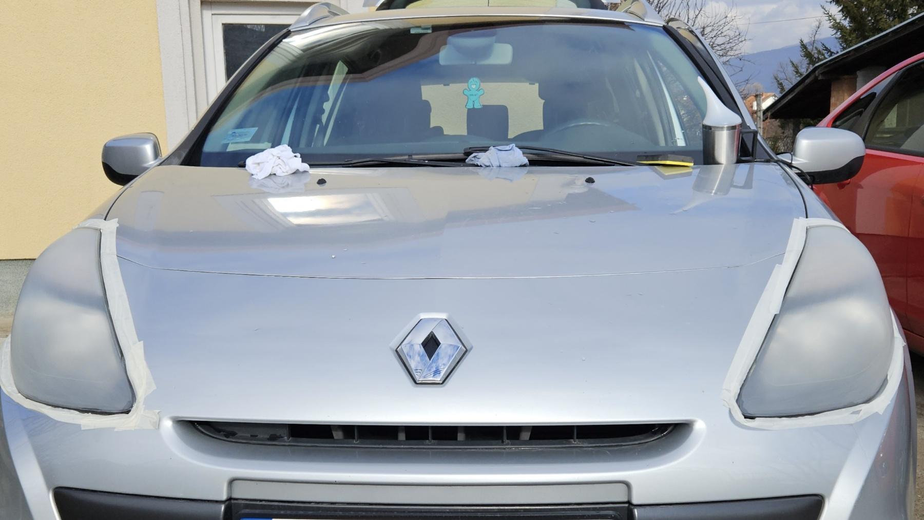

Farovi su konstantno izloženi raznim uticajima koji utiču na to da matiraju, odnosno da vremenom gube na providnosti, tj. da svetlost kroz njih ne prolazi onako kako bi trebalo. Ova pojava može vrlo negativno da utiče na vidljivost u vožnji, naročito u lošim vremenskim uslovima, kao što su kiša, magla, sneg... Još kada se na njima nakupi nečistoća (prašina, blato), mogu dramatično da izgube mogućnost osvetljavanja puta i dela pored puta. To može da bude izuzetno opasno i po vozača i po bicikliste, pešake, pokvareno zaustavljeno vozilo... Zato je apsolutno neisplativo da ne reagujete na vreme i ne sredite farove koji su požuteli, matirali, zamutili se ili kako god se već narodski naziva ova pojava.
Koliko košta poliranje farova?
Od 1.000 dinara, pa naviše. U više servisa su nam rekli da cena zavisi od stanja farova, tj. od toga koliko posla će imati majstor koji radi poliranje, modela automobila... Naprimer, u jednom renomiranom lancu servisa koji se generalno bavi automobilskim staklima, rekli su nam da poliranje farova za Golf V košta 3.250 dinara. Definitivno deluje skupo, ali dobijate garanciju da će farovi biti kao novi najmanje 2 godine.
Koliko je efikasno poliranje farova?

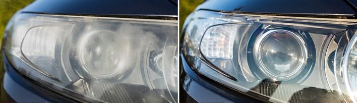

Izuzetno je efikasno. Pogledajte slike ispod. Naravno, podrazumeva se da poliranje uradite u nekoj renomiranoj firmi koja radi sa kvalitetnim materijalima i alatima, i čiji radnici znaju šta rade.

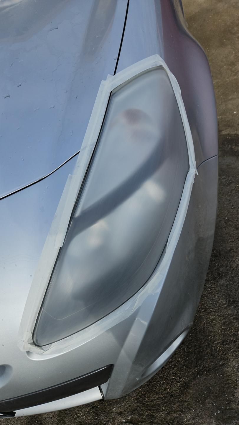

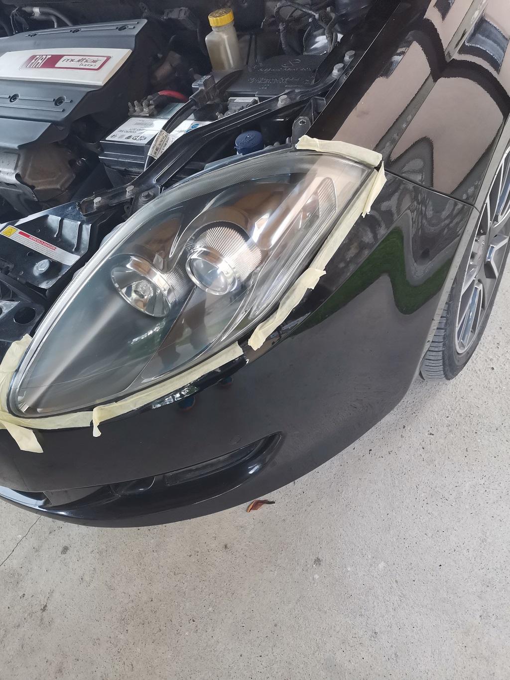

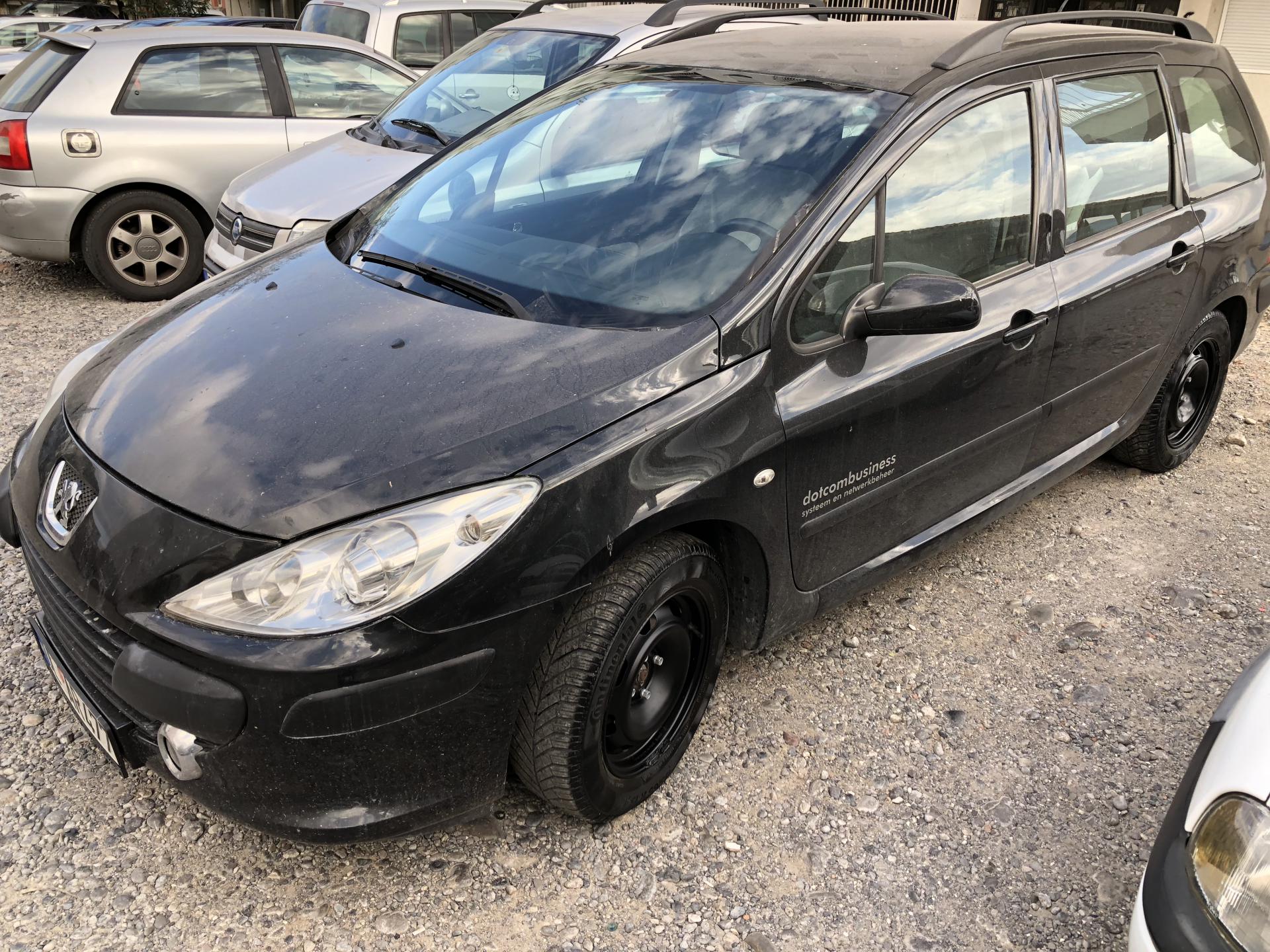

Konacno uhvatih malo vremena na odmoru, pa pored skitanja, jedno popodne posvetih farovima na Sportu. Autic bas lepo sluzi, od avgusta i malog servisa i ugradnje OEM nosaca za naocare nista nisam cackao - pa reko' da picnem makinu :) .
Sto se funkcionalnosti tice - farovi su vrlo dobri, sa "CN Light" 4300K ksenonima. Estetski - prednji deo farova je takodje dobar i sacuvan, ali se uhvatilo trunku neke patine sa gornje strane, koja je maltene pod 90 stepeni izlozena suncu. Je*o ih dizajn :D , iduce kupujem nekog kockastog Golfa.
Matori se takodje zezao sa farovima na svom autu, nesto pre mene. On je koristio Sonax set i rezultati su bili odlicni. Cena za taj set je bila 1580 kinti u "Okovu" na Kosi, moze da se iskoristi za 2 kompleta farova (tj. da se ispoliraju farovi na 2 vozila):
Set se sastoji iz sledecih komponenti, tj. procedura je sledeca:
1. smirglanje sa granulacijom 3000;
2. smirglanje sa granulacijom 5000 (dobijate i mini nosac/drzac za isecene komade smirgle);
3. iza toga su farovi blago matirani, tj. skinut je gornji sloj, pa ide fino poliranje sa prilozenom pastom (dobijate i 2 sundjercica za poliranje);
4. na kraju ide zastita, sa Sealant-om (2 pakovanja, svako pakovanje za po par farova);
U setu se dobijaju i pamucne krpe, bukvalno sve sto je potrebno za DIY varijantu.
Ja sam se napravio pametan :) i uzeo da probam sa Turtle Wax Headlight Restorer, cisto da uporedim. Cena je podignuta sa 1700 na 2000 kinti, takodje u "Okovu" na Kosi. Set je em skuplji, em samo za jedan par farova. Tacnije, potrosi se sve sem Clarifying komponente, pa im pakovanje i nije bas prakticno. Evo mog iskoriscenog seta:
Pakovanje/procedura je malo drugacija, napomena da kod TW nema pamucnih krpa koje morate sami da pripremite:

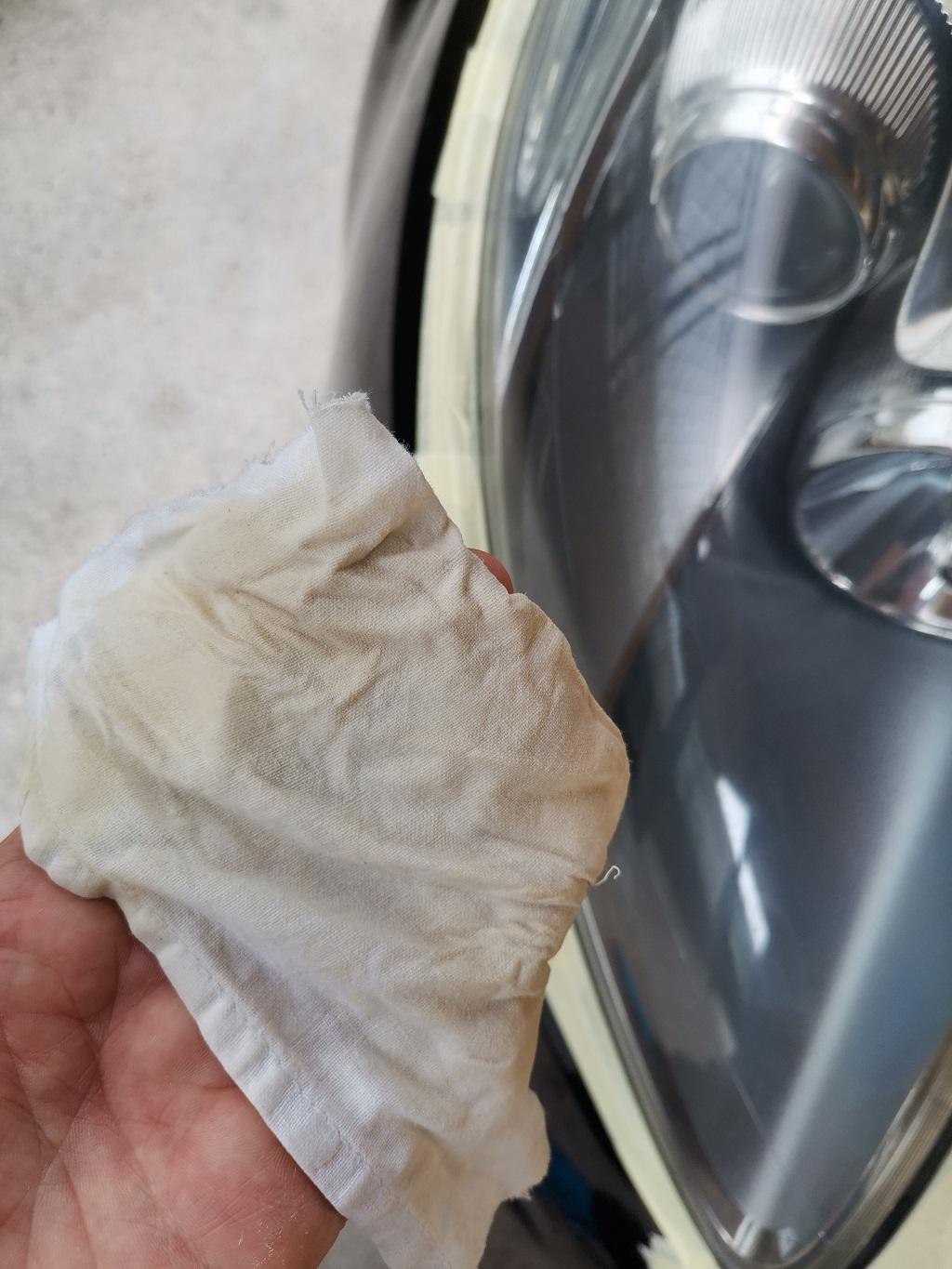

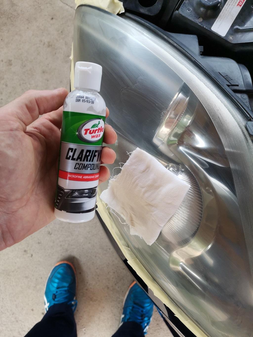

1. farovi se prvo dobro istrljaju sa Clarifying Compound. Sredstvo koje vrlo lepo izvuce patinu iz plastike. Ukoliko su rezultati dobri, ide se odmah na korak 4;
2. u suprotnom, ide poliranje sa 4 granulacije (na 2 jastucica), koristeci Spray Lubricant;
3. iza poliranja se ponovo nanosi Clarifying Compound;
4. nanosenje Base Coat (ovde je na maramici, a ne u tecnom stanju kao kod Sonax-a);
5. nanosenje Sealing-a (takodje na maramici);

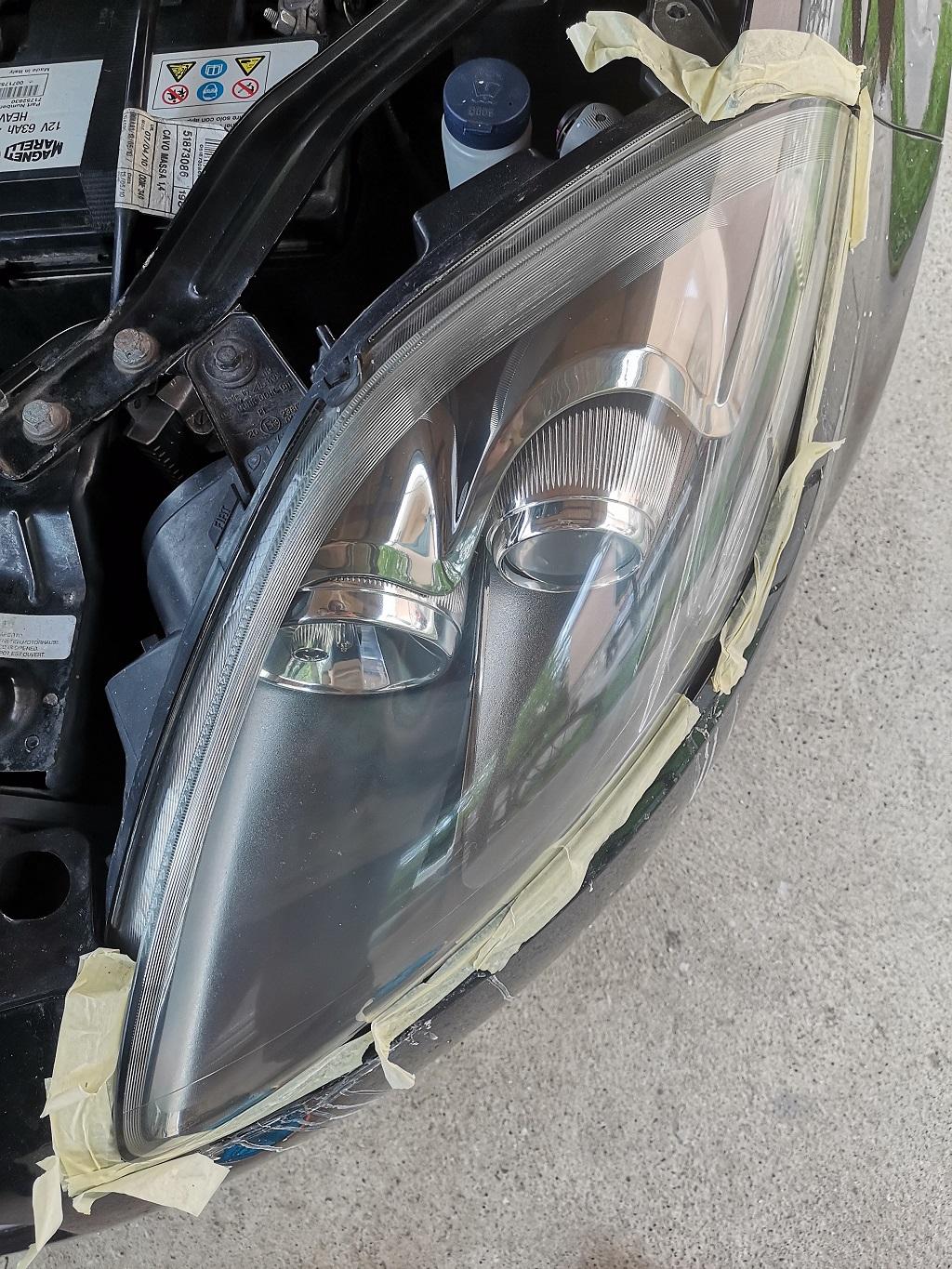

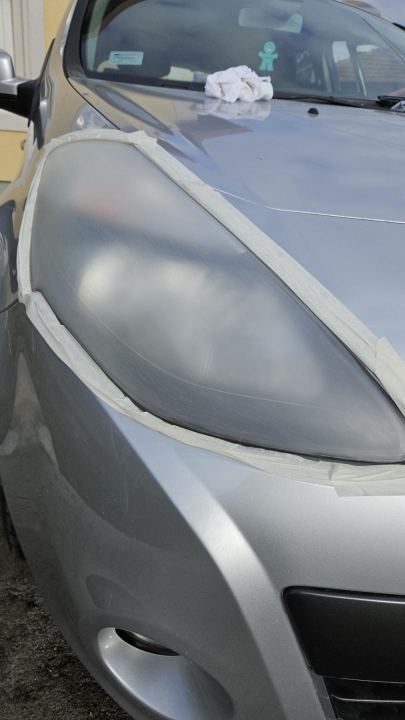

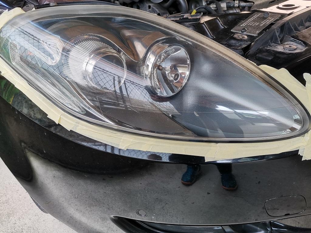

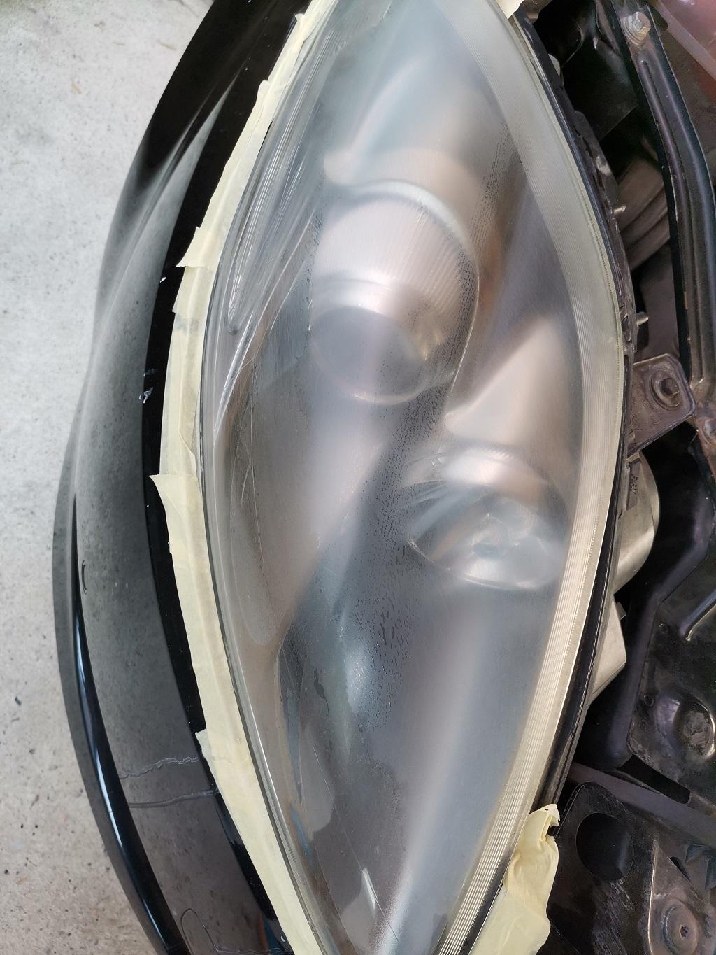

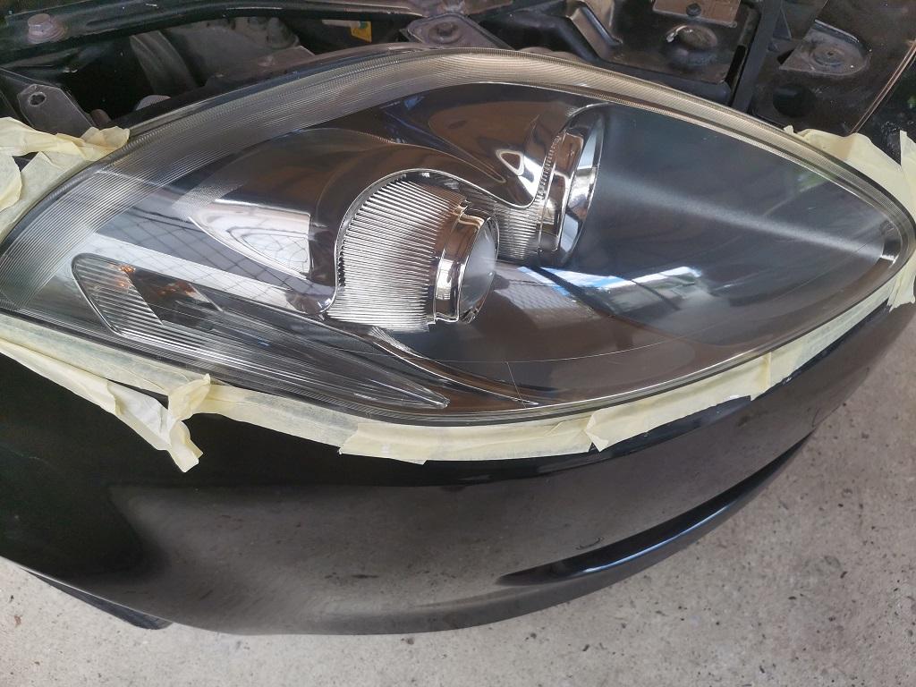

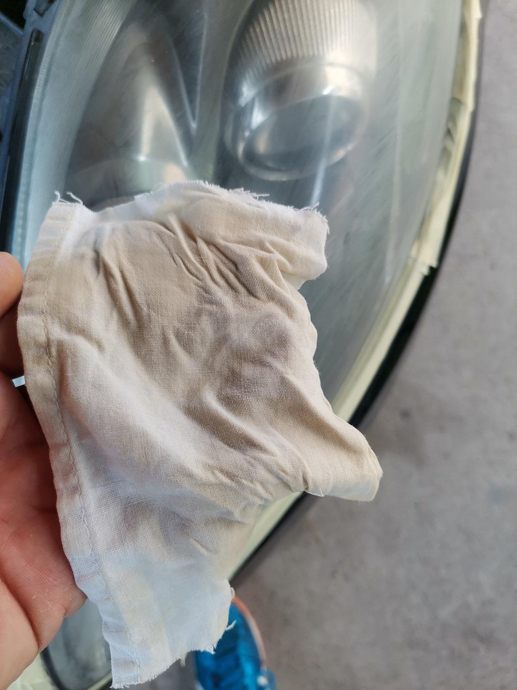

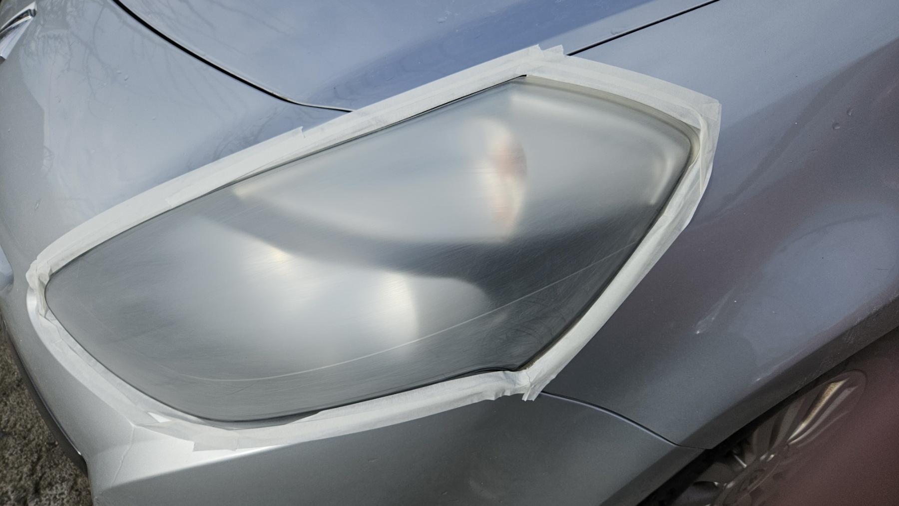

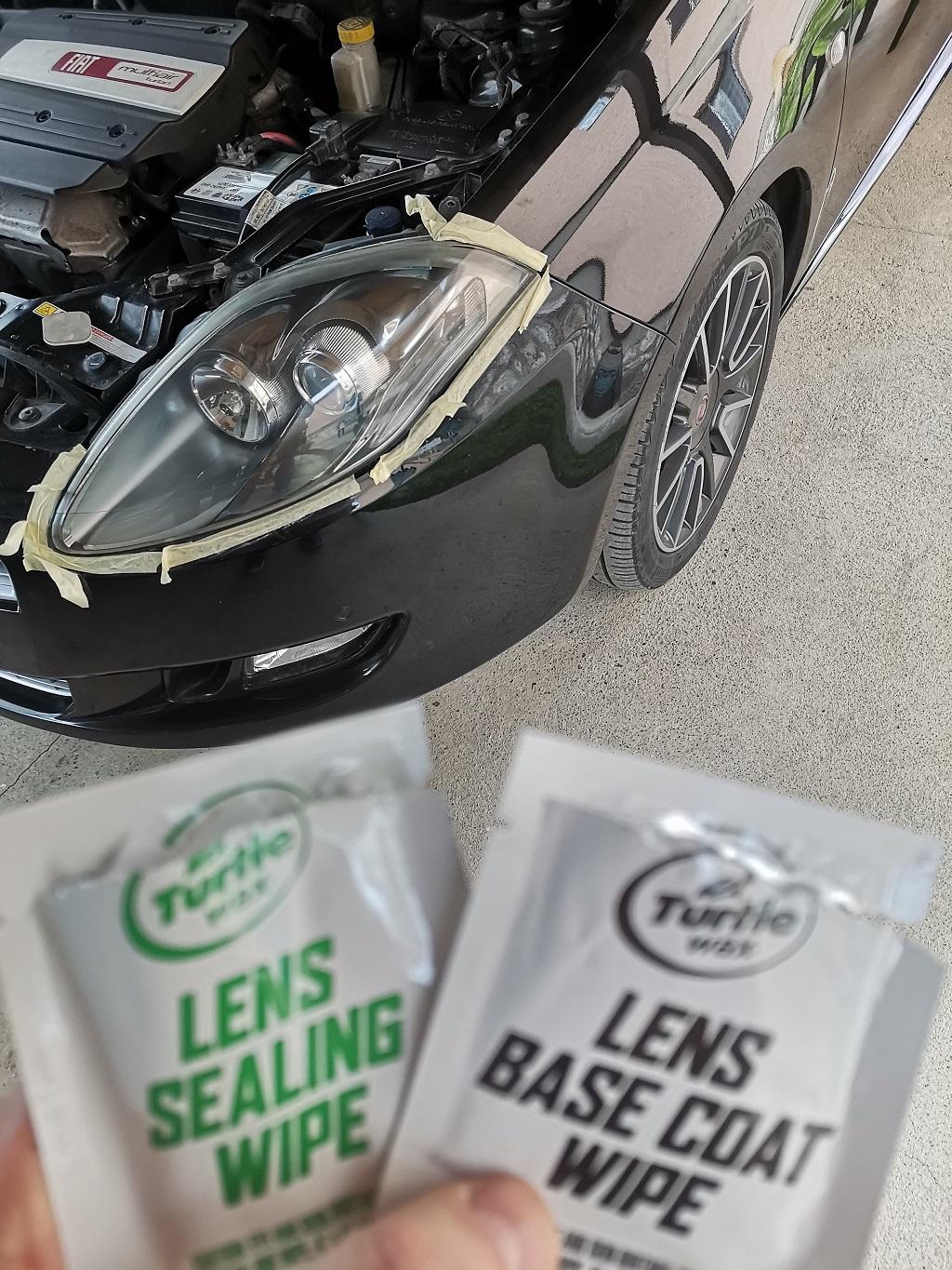

Evo kako je kod mene to islo u slici i reci, sa cim sam bio zadovoljan, a sa cim ne, kako smo se pripomogli :) , itd...
Prvo sam trakom zastitio boju oko farova. Po postupku opisanom iznad, prvo krecem sa Clarifying Compound. Potrebno je energicnije trljanje, sredstvo vrlo lepo izvlaci patinu koja se vidi na krpi:
IMG_20210507_133501.thumb.jpg.a3c628c50f4930ee193e71d9836b1c3a.jpg IMG_20210507_132654.thumb.jpg.a692fb6720d49cc0dc1b976e516803fe.jpg IMG_20210507_132736.thumb.jpg.f4ac3883acbe4953a24c323ea0f20a93.jpg

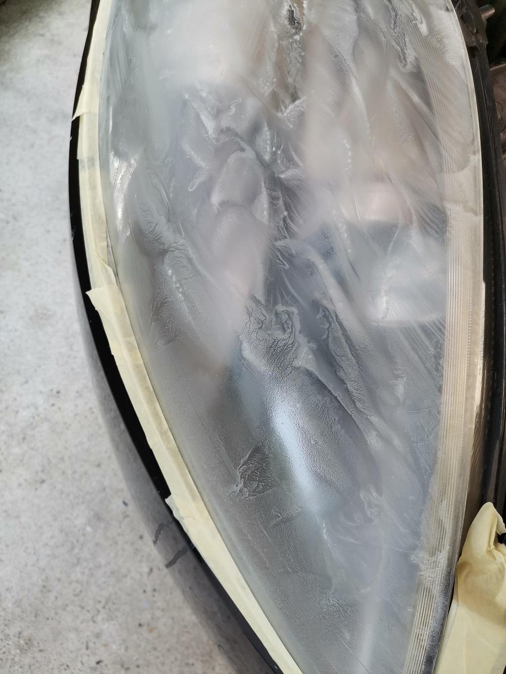

Posle ove komponente, farovi se dobro ociste. Ukoliko ste zadovoljni - ovo je dovoljno i farovi se mogu zastiti sa Base Coat i Sealing-om i tu je kraj. Kod mene je rezultat posle prve faze (Clarifying Compound) bio ovakav:
IMG_20210507_133856.thumb.jpg.08f30d24daa78a5dfb2c60caebdf596d.jpg IMG_20210507_133959.thumb.jpg.4d9bdec55e099fff0346fda222353ed8.jpg
Komotno sam tu mogao da zavrsim i nanesem zastitu.

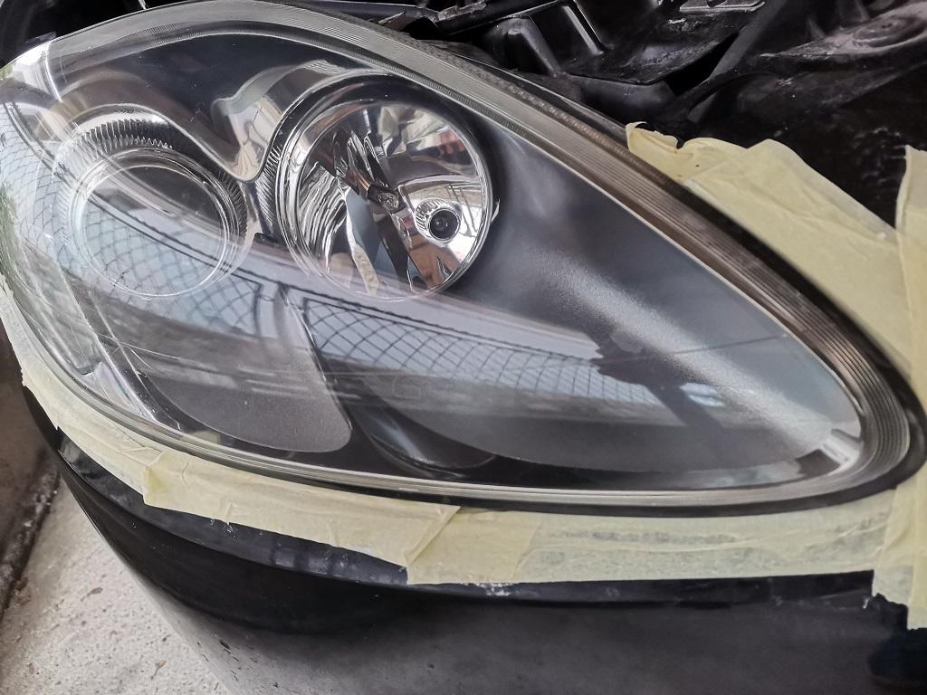

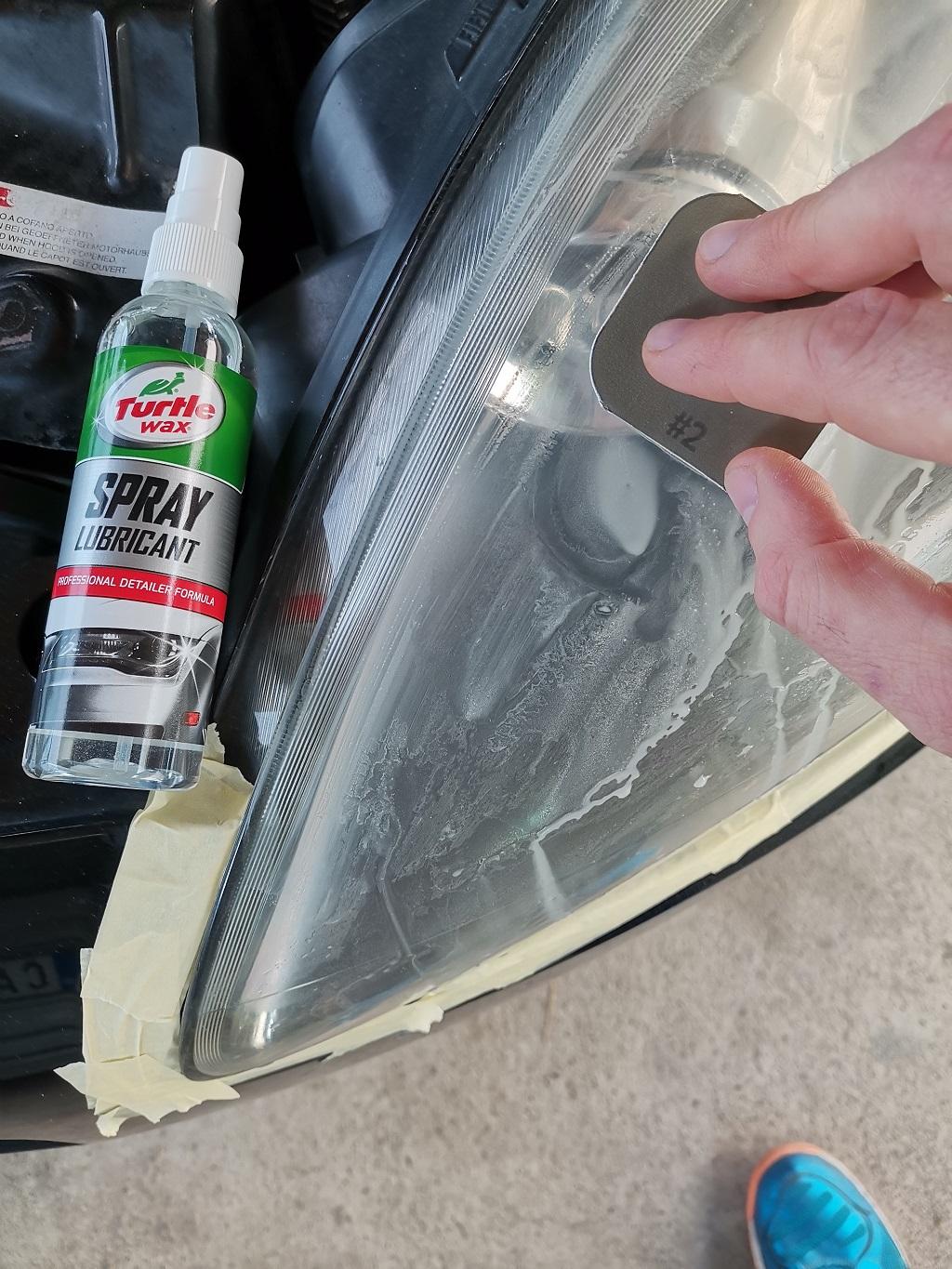

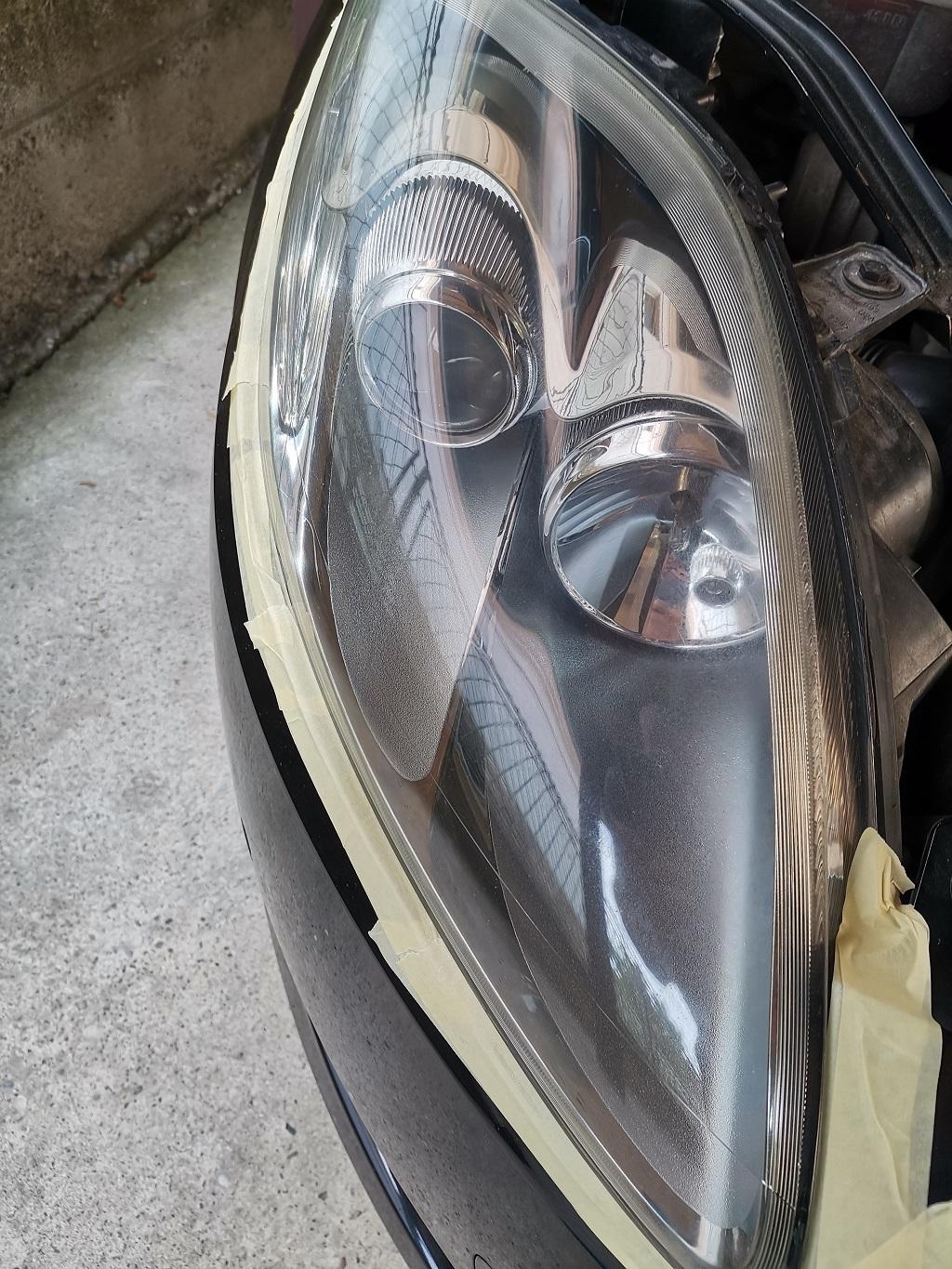

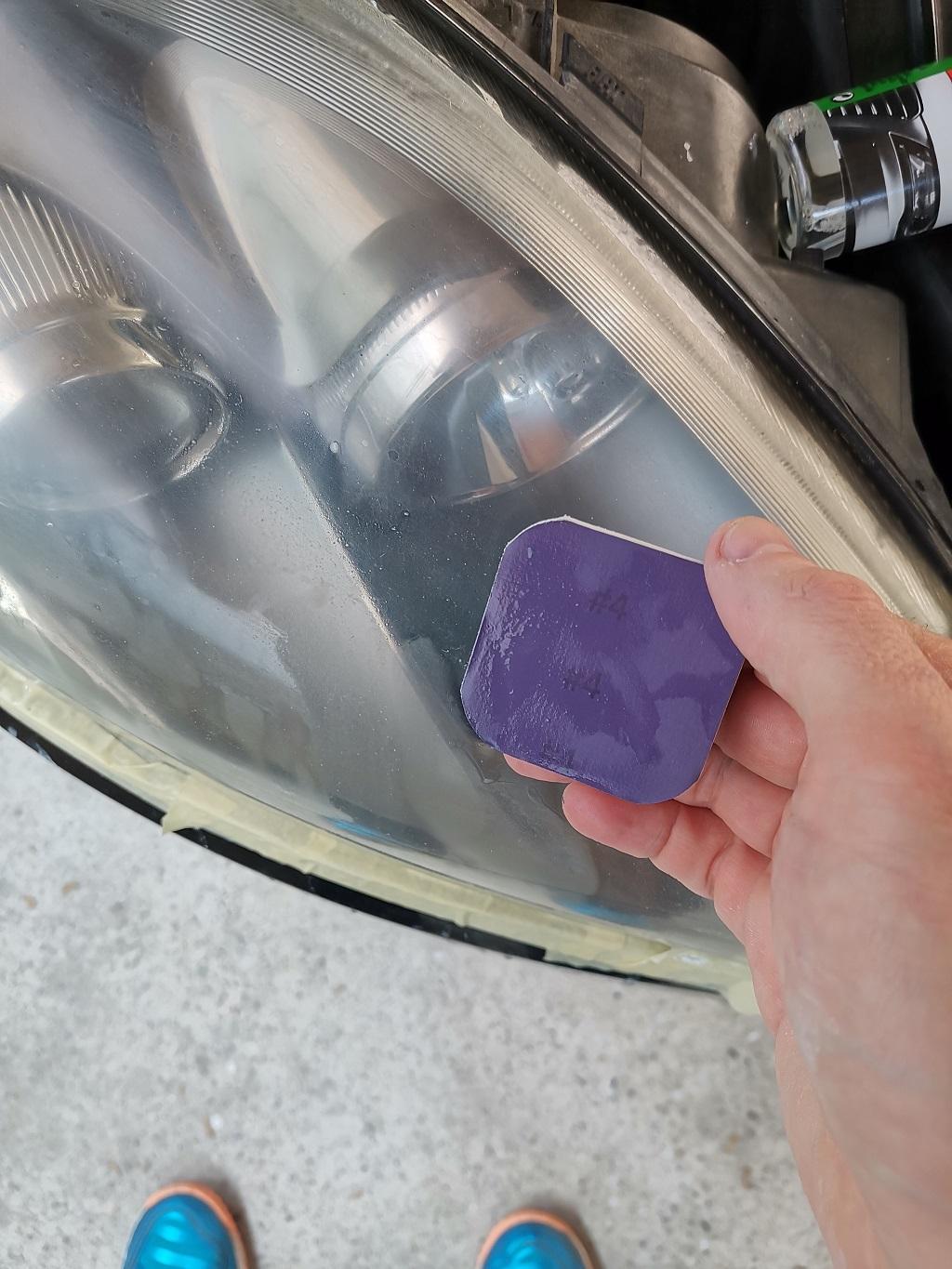

Za jos detaljnije ciscenje, ide se na blage smirgle, cije su granulacije oznacene od 1 do 4, naravno uz stalno kvasenje sa prilozenim sprejom:
IMG_20210507_134941.thumb.jpg.d5a0483fd61cac42807b427e0716105a.jpg IMG_20210507_135246.thumb.jpg.1f2b4a288a1a0e23b08594380760b867.jpg IMG_20210507_141150.thumb.jpg.3ae846f772654dd2f915e810ff5bffb4.jpg
Radi se dok se ne dobije cisto bela tecnost. Kao rezultat, dobijaju se blago matirani farovi u tom trenutku:
Iza toga krece jos jedna ruka finog poliranja sa Clarifying Compound. Ali u mom slucaju, tu krece "zvrcka" - farovi jesu bili primetno bistriji, ali ne onako kako sam ja ocekivao. Da apsurd bude veci, cak mi je delovalo da je bolji rezultat bio posle samo prvog koraka :) . I tu u pomoc priskace polir pasta iz Sonax seta :) . Uz trunku ribanja sa njom, farovi su zablistali kako sam i zeleo:

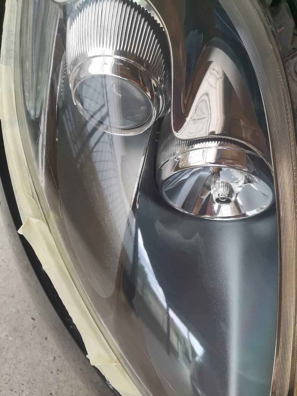

Iza toga, krece zavrsna procedura sa TW setom - nanosenje Base Coat i Sealant-a, rezultati po mom skromnom misljenju odlicni za DIY varijantu:
IMG_20210507_160700.thumb.jpg.4b77c77755f1f028924d779613ff3fcd.jpg IMG_20210507_161004.thumb.jpg.f0ef672f38105ed3bb8e111153954f30.jpg IMG_20210507_173716.thumb.jpg.d5b89fd6e97485b2f20e40acb6779ad9.jpg IMG_20210507_173803.thumb.jpg.759e32667aa4a70d0730223cca5dda3a.jpg IMG_20210507_183442.thumb.jpg.d2ec799a0dabe18ed945cbd696817719.jpg

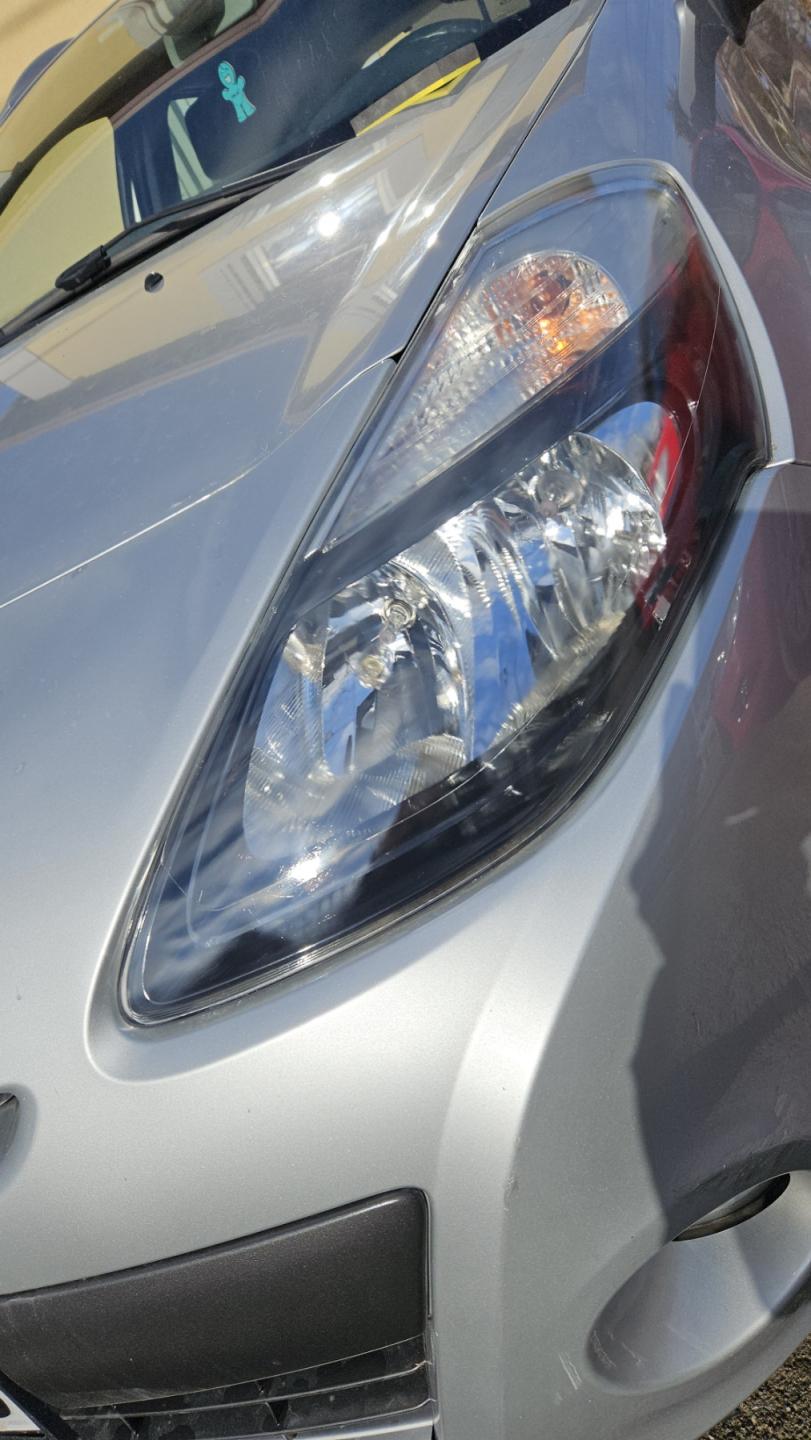

Farovi se sa TW suse 24h (sa Sonax par sati), kada se sve "zapeklo" i ocistilo izgleda ovako:
IMG_20210509_135243.thumb.jpg.9a4329f7b448df23c4d5f65deb0664f7.jpg IMG_20210509_135335.thumb.jpg.e8c1df28902e457c65ca2db697880510.jpg
I na kraju, meni najbitnije - funkcionalnost. Fotke sa upaljenim 4300K ksenonima, gde se vidi kako je staklo lepo ocisceno. Na nocnoj slici sam efektima pokusao da "ubijem" jacinu ksenon sijalice (vidi se po ubodnoj poziciji sa vlaknom) - kako bi se lepo videlo kako je staklo bez riseva i tackica:
IMG_20210509_140329.thumb.jpg.8a28c0309183a7312e928c9647bc8fc0.jpg  IMG_20210507_192038.thumb.jpg.0feb898d3b03ae74bdf77a696a8a8dce.jpg
Summa summarum - prezadovoljan rezultatima, a jos vece uzivanje za entuzijastu je kada se poslic samostalno uradi.

U svakom slučaju, kvalitetna priprema šmirgl papirom je izuzetno važna, kao i detaljno čišćenje fara pre same polimerizacije. Nakon korišćenja najfinije granulacije far će biti matiran i neprovidan, ali to ne treba da vas brine.
Zatim sipate tečnost za polimerizaciju u posudu za zagrevanje, montirate poklopac sa „levkom“, odnosno mlaznicom na koju izlazi para, uključite u struju i sačekate 5 do 10 minuta. Kada para počne da izlazi, počinjete da obrađujete far tako što sa udaljenosti od oko 1 cm ravnomerno parom prelazite po faru.
Istog trenutka će far postati kristalno čist i providan na mestima gde dođe u kontakt sa parom. Budite veoma pažljivi kod obrađivanja gornjeg dela fara, kako vam se ne bi prosula tečnost.

Evo da probam da prenesem svoje utiske o polimerizaciji
Moji farovi nisu bili uzasni, ali ih je uhvatilo zutilo na gornjem delu.
Set za polimerizaciju sam kupio sa KP oglasa za 2000 din
U samom setu je sve sto treba za odradjivanje posla na parkingu, jer radi "na upaljac" a ne na 220V.
Najbitnije u celoj prici je da se dobro pripreme farovi, da se posteno osmirglaju.
Smirgle koje sam dobio su granulacije 180, 280, 360, 600, 800 i 1200 i tim redosledom sam i smirglao, uz vodu naravno.
0-02-05-1bf75e266a1e8d3677cb31ff28e1b4cece224d0b53969ae2d3a356b2db3f040f_845f488749fbc9c9.thumb.jpg.0e0926cde97f945b89d09c23ecfbedeb.jpg 0-02-05-8a9d87cbb2427065fd94e7f85a20b7a49ccbf2555b2a05268cb20025a3f09657_afcfc1c1a24796eb.thumb.jpg.acb6cfbdcce467ffb1fdeba222f95a68.jpg  02.thumb.jpg.32887e98df8b6aa8214212e5f21b1e48.jpg   0-02-05-5f82d799310e2a9ae49aa1af05a3135e63bc6859604e64d8c505d40f1aae956c_5deae3af6ab4d3d3.thumb.jpg.e172958a7ca618cd4b800ffc246155fa.jpg
Posle smirglanja treba dobro oprati farove, ja sam koristio mer glass i ciste pamucne krpe i kada se osuse farovi moze da se krene sa polimerizacijom.
Bile mi zauzete ruke pa nisam snimao i slikao sam postupak, ali sve vec ima na YT detaljno, ja samo potvrdjujem da je to tacno tako kao i sto ljudi kazu.
Dakle, tecnost koja izgleda neprirodno plave boje se sipa u solju i montira se onaj levak, ukljuci na upaljac i posle 3-4 minuta pocinje da isparava. Ja sam radio bez maske i rukavica, na otvorenom, i ume malo da smeta vetar, oduva paru na drugu stranu.
Sva mesta koja nisu dobro osmirglana i koja su mokra NECE primiti polimer.
Sam proces je najlakse opisati kao topljenje same povrsine fara, i mora se paziti da se ne dodirne sveza povrsina fara levkom jer ostaje "ulegnuce" - kao da ste prosli ostrim predmetom po istopljenoj plastici. I to moze da se popravi samo ponovnim smirglanjem. Mislim, to su mikronski risevi, nista vidljivo bez detaljnog zagledanja.
Meni je trebalo oko sat vremena za oba fara, s tim sto smo cale i ja smirglali oba fara istovremeno, a ja sam polimerizovao prvo jedan, pa drugi far.
Tecnost u setu je 300ml i potrosio sam jaako malo, napunio sam trecinu solje i delovalo mi je kao da nije nista ni potroseno, ostatak sam vratio u flasicu.
Rezultat, iznad ocekivanja, cale je zinuo u cudu kad je video kako to radi
03.thumb.jpg.deefcb819a7975bdc03992c018fc2f1d.jpg   0-02-05-a8e3b53769000732a5475f05cd503746b33f2c01ad31857b271f074be696d05a_651a063bd18a7050.thumb.jpg.383e1f35f63760bf42c454afdd299a19.jpg
Tako da, ko ume da barata smirgl papirom, ume i da sredi farove.
