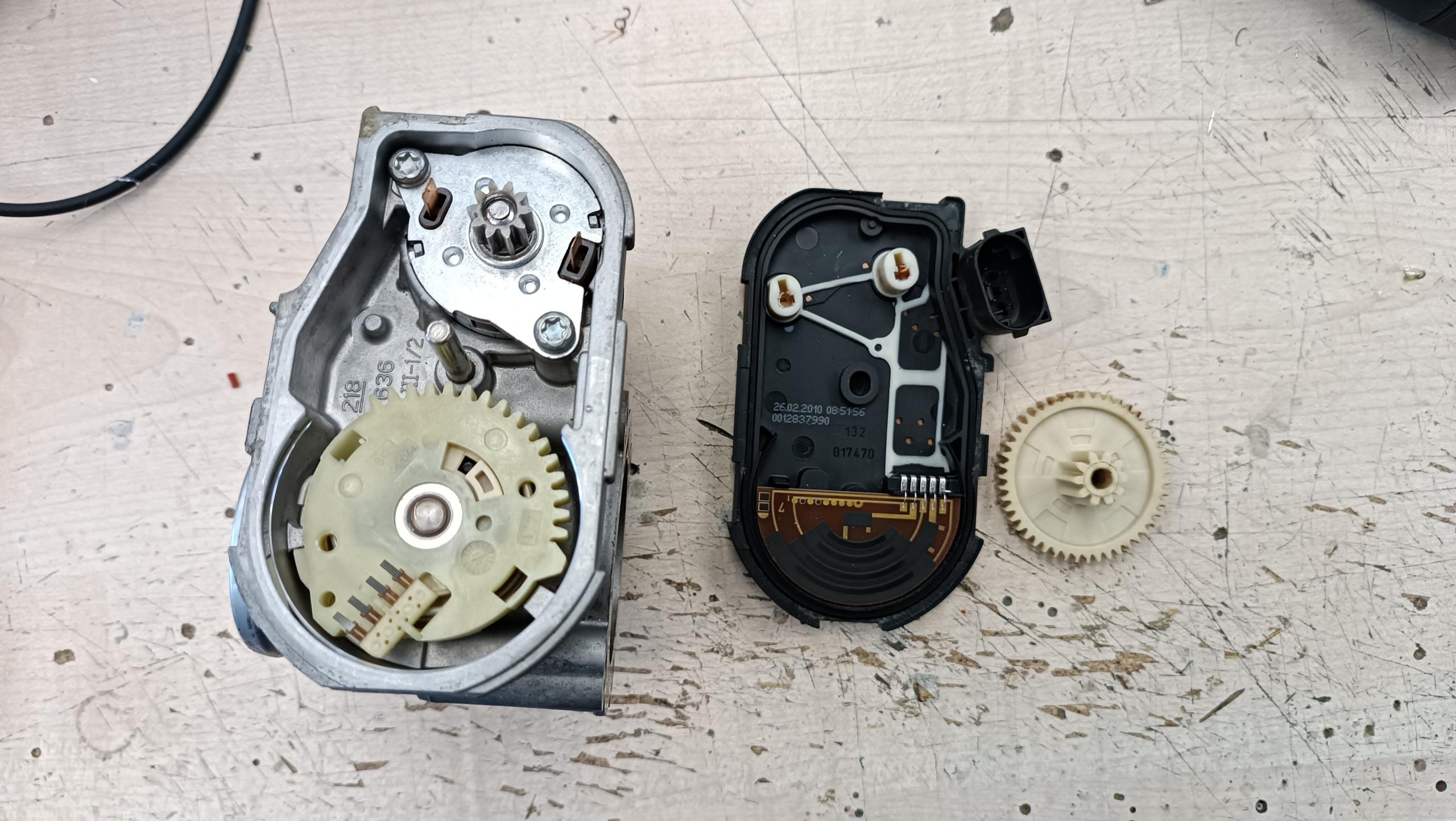

stex_pb 1607 Posted August 10, 2023 Ako nekog zanima šta ima u klapni gasa. Iskreno sam mislio da je kompleksiji uređaj a zapravo tu je samo elektromotor, potenciometar i mehanika. Sve potpuno ispravno radi mehanički i električno. Jedino što bi moglo da pravi problem je potenciometar koji je možda izgubio fabričku otpornost usled korišćenja. 4 knezevic76, MS PK, Flipnjača and 1 other reacted to this Quote Share this post Link to post Share on other sites
MS PK 8303 Posted August 10, 2023 Pa da. Jednom smo na audiju a3 ili a4 bese resili klapnu tako sto smo pomerili zupcanik, falio mu je zub neki bio. Nema tu nista spec.kao sto vidis i sam.Послато са SM-A307FN помоћу Тапатока 2 shuxx and stex_pb reacted to this Quote Share this post Link to post Share on other sites
stex_pb 1607 Posted August 11, 2023 U mom slučaju nemam pojma šta bi moglo da pravi problem osim otpornosti. Inače ova klapna ide na mnoge aute iz ostalih grupacija, našao sam je na nekom Mercedesu i Mazdi Quote Share this post Link to post Share on other sites

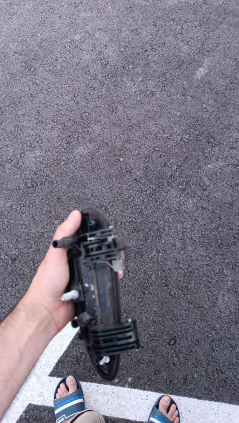

stex_pb 1607 Posted August 26, 2023 (edited) Hteo sam da se pozabavim zadnjom kvakom koja više nije mogla da otvara vrata. Zatekao sam samo labave šrafove i švajcarsku inovaciju u vidu creva navučenog na polugu da pospeši pritisak. Sve očistio, dotegao i kvaka ponovo radi. Posle sam hteo da se zaigram sa šarkama/graničnicima koje guslaju ali mi je pao mrak, pa to ostavljam za sutra. Zainatio sam se da otkrijem šta je to naučnofantastično u njoj pa škripi više kad je podmažeš bilo čim osim puderom. Od kako radim u razvoju i istraživanju ne mogu da se pomirim da nemam rešenja za banalnu stvar dok postavljamo nove standarde na tržištu Edited August 26, 2023 by stex_pb 3 shuxx, bane1321 and Flipnjača reacted to this Quote Share this post Link to post Share on other sites

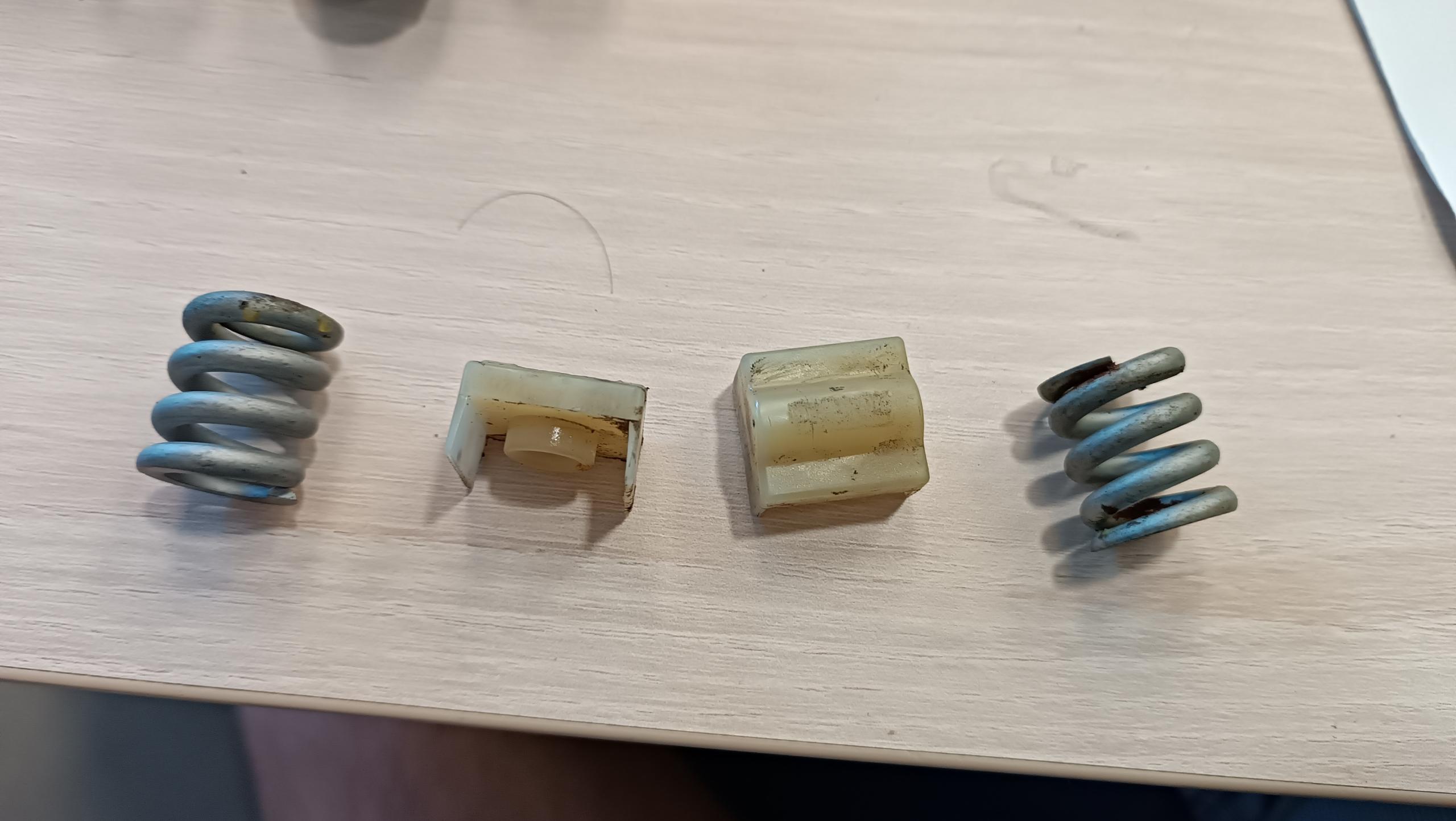

stex_pb 1607 Posted August 28, 2023 (edited) Epilog. Rasturio sam klizač. Plastični delovi nategnuti oprugama koji klizaji po plastificiranom klizaču. Vide se žlebovi nastali korišćenjem. Žlebove sam neutralizovao sitnim šmirglom i nabrzaka ispolirao koliko sam imao uslova. Sve oprao i odmastio u Akri i namontirao. Ništa se ne čuje, ne zapinje...što bi se reklo kao novo. A sad da vidimo do kad će...... Ništa nisam podmazivao, sve je na suvo. Ovde se vide plastični klizači pre šmirglanja, može se videti istrošenost koju sam posle sanirao. Snimio sam vrata kao dokaz ali ne vidim da moze da se ubaci video. Edited August 28, 2023 by stex_pb 1 3 shuxx, dennnis, Axic and 1 other reacted to this Quote Share this post Link to post Share on other sites
