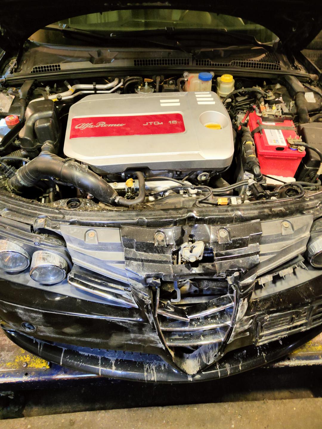

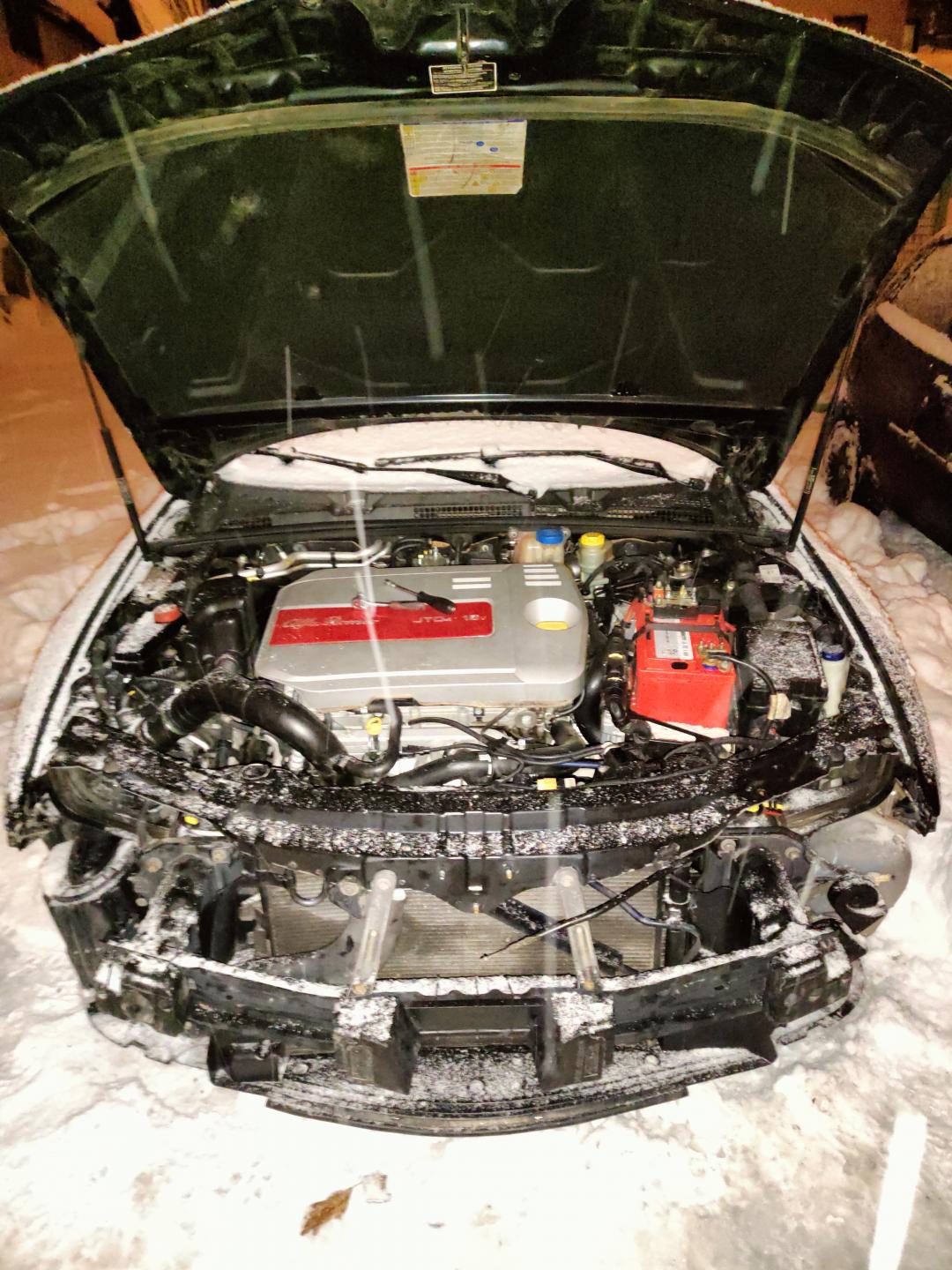

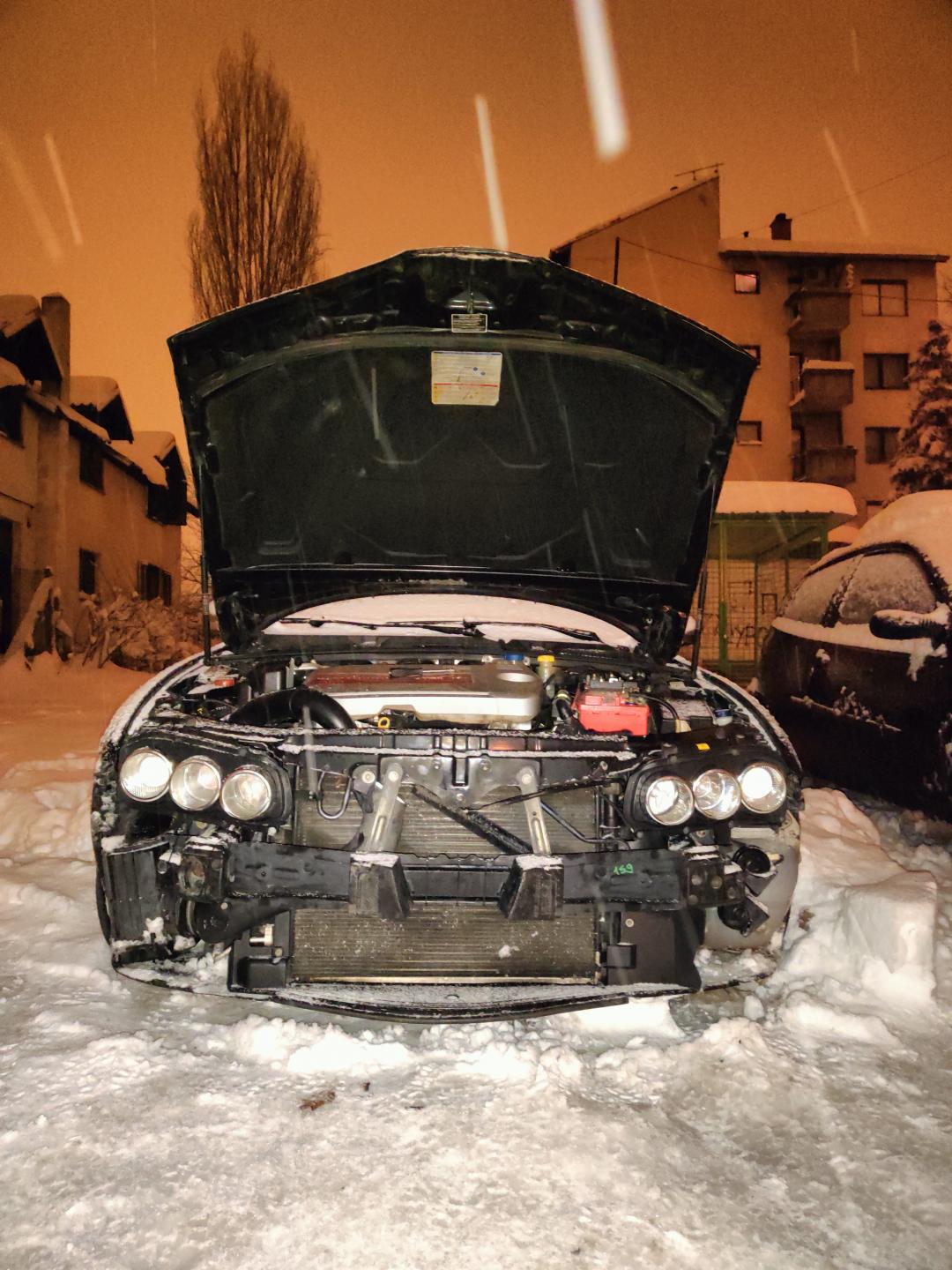

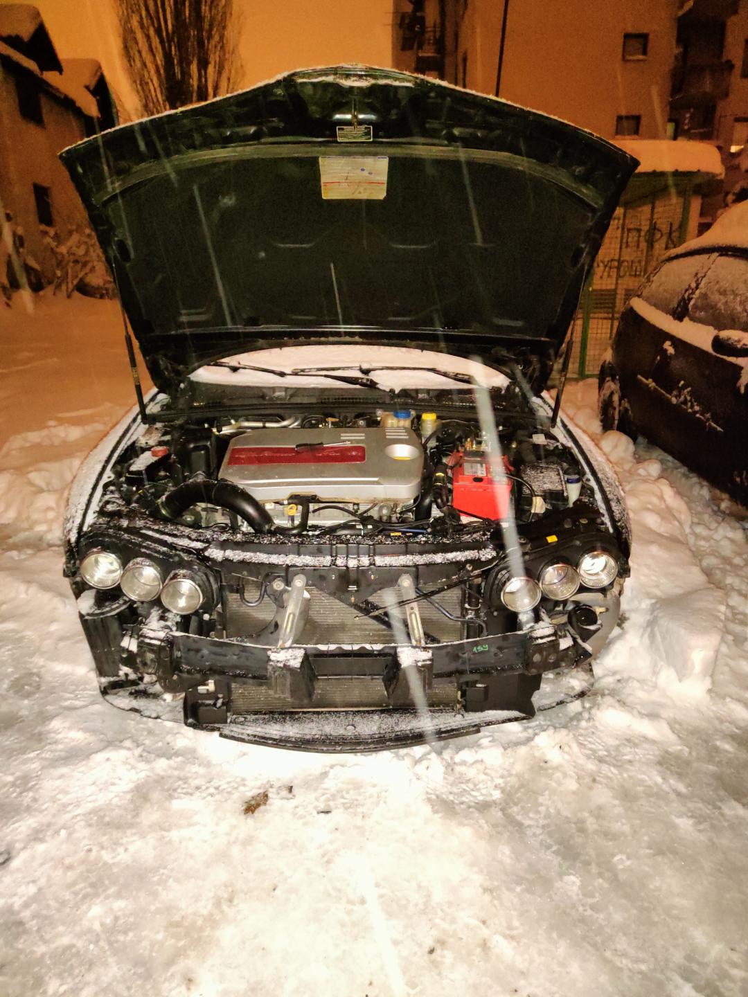

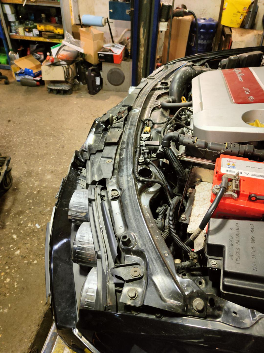

Sedla 2887 Posted January 4, 2022 (edited) Mali update: Danas završena cela priča oko osiguranja,zahteva,slikanja,itd. Večeras sam otvorio haubu i skinuo branik i dobio uvid u štetu. Nije strašno koliko sam mislio da će biti,osim haube i prednjeg branika,koji su i najskuplja stavka, moraće da se zamene vezni limovi i farovi. I to je otprilike to. Ali videću još šta je i kako kad poskidam vezne limove i gredicu. Edited January 4, 2022 by Sedla 3 neshaoct, Martin and Ivan BG reacted to this Quote Share this post Link to post Share on other sites

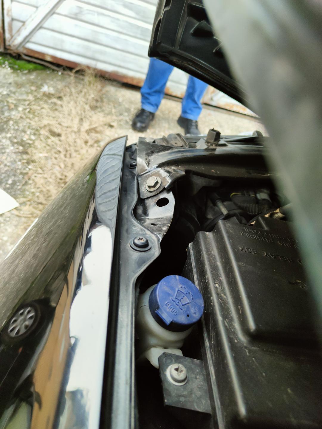

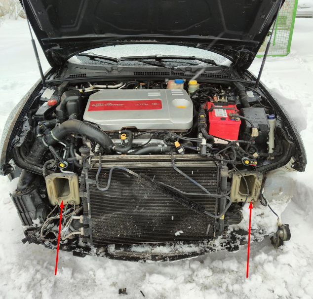

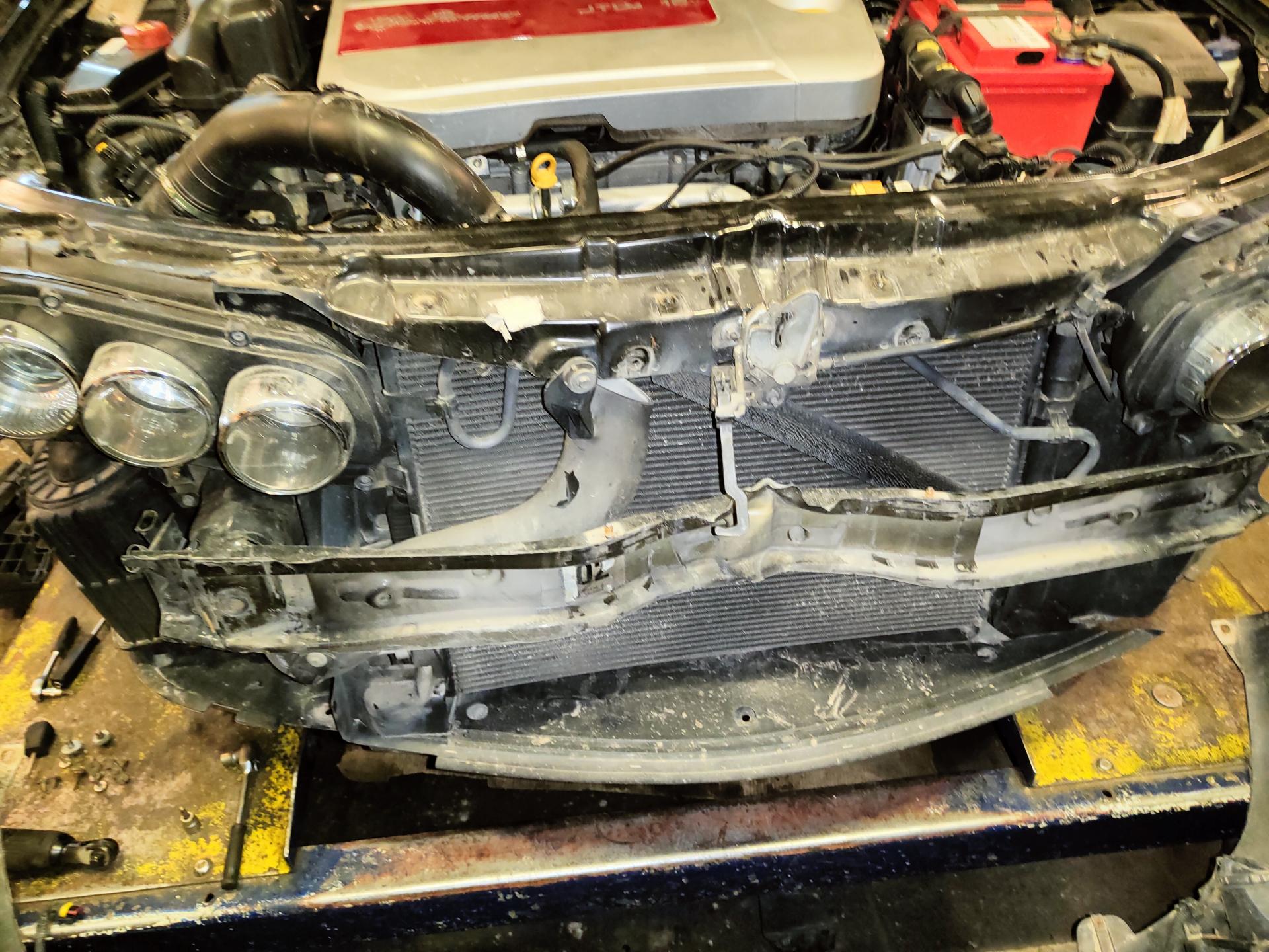

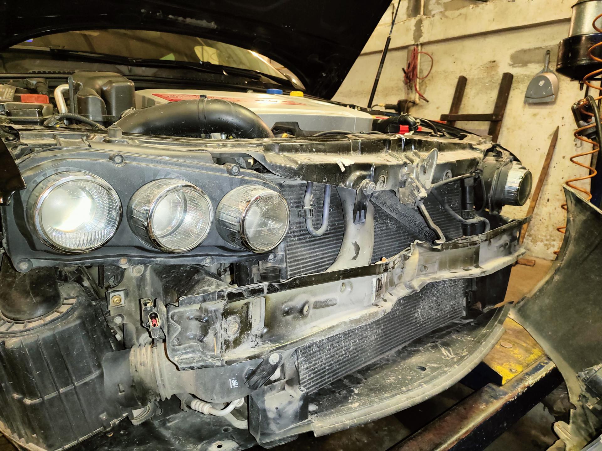

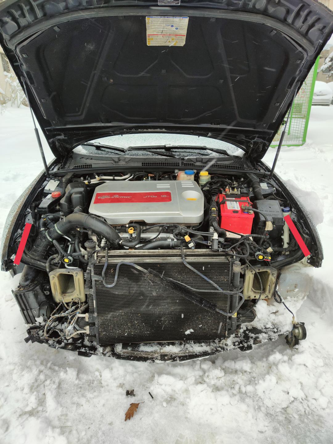

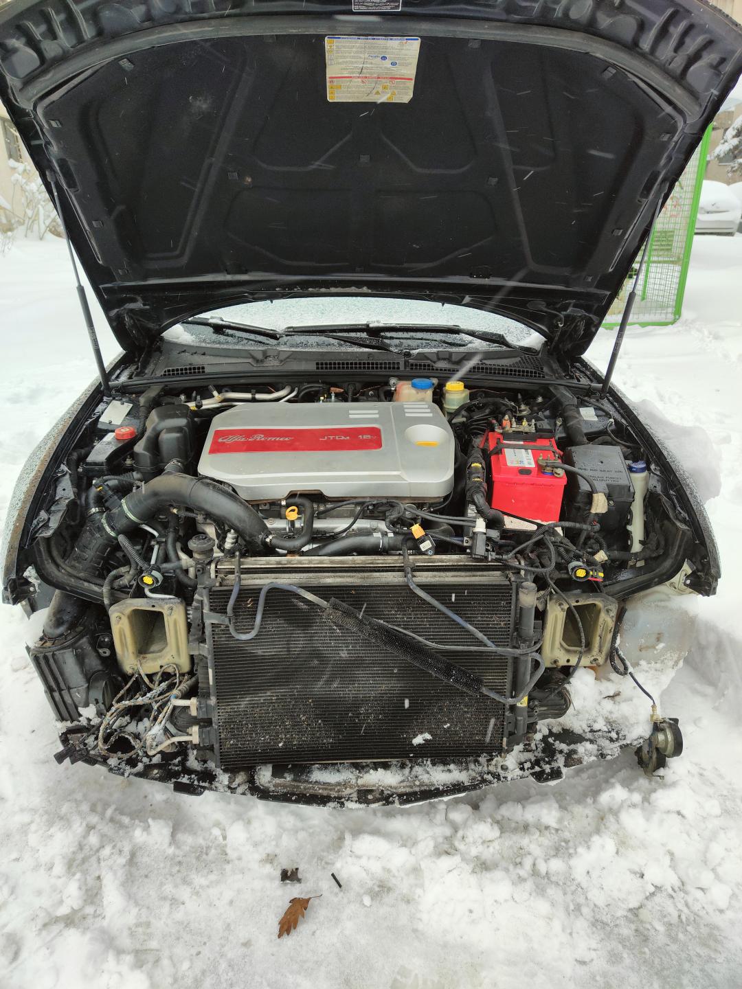

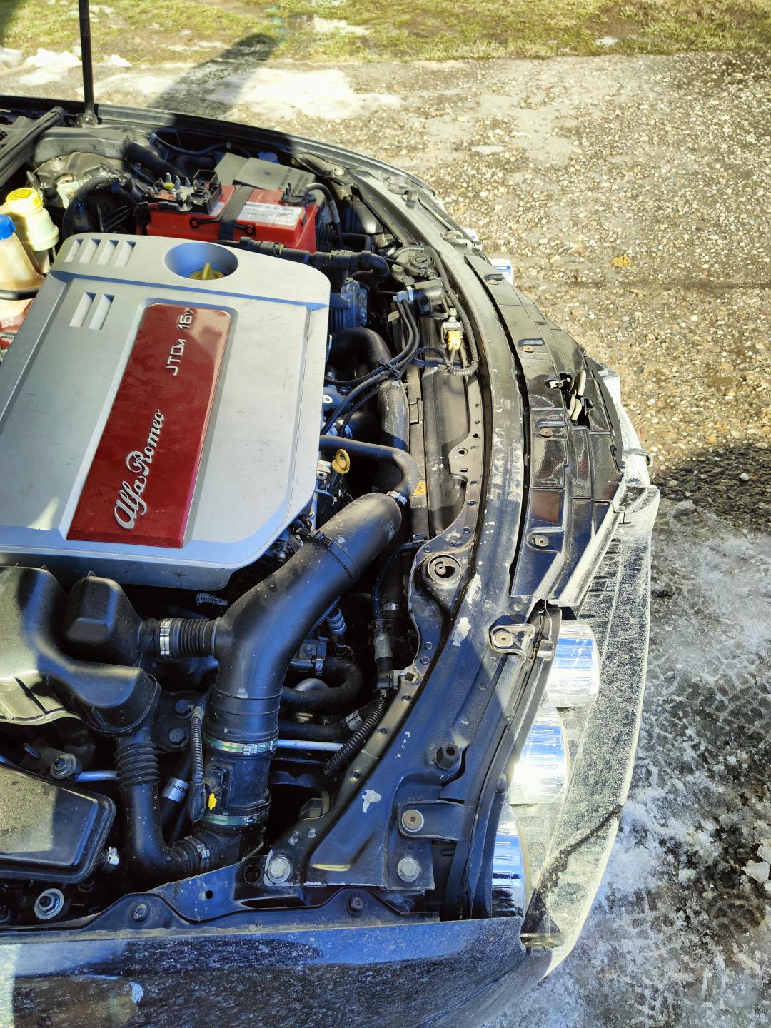

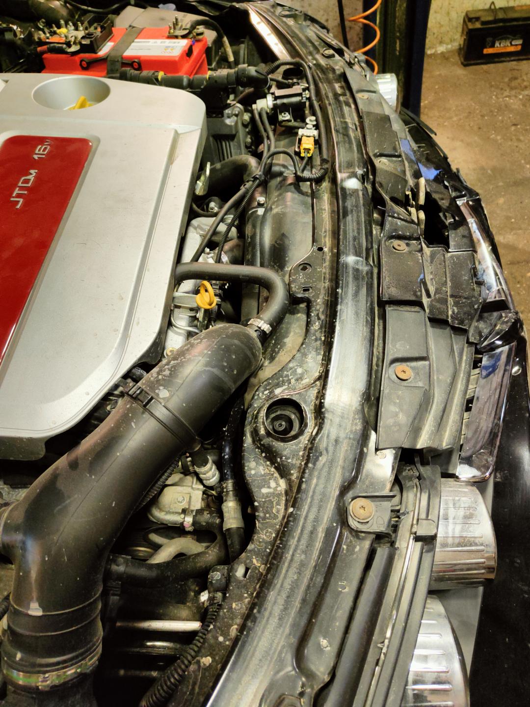

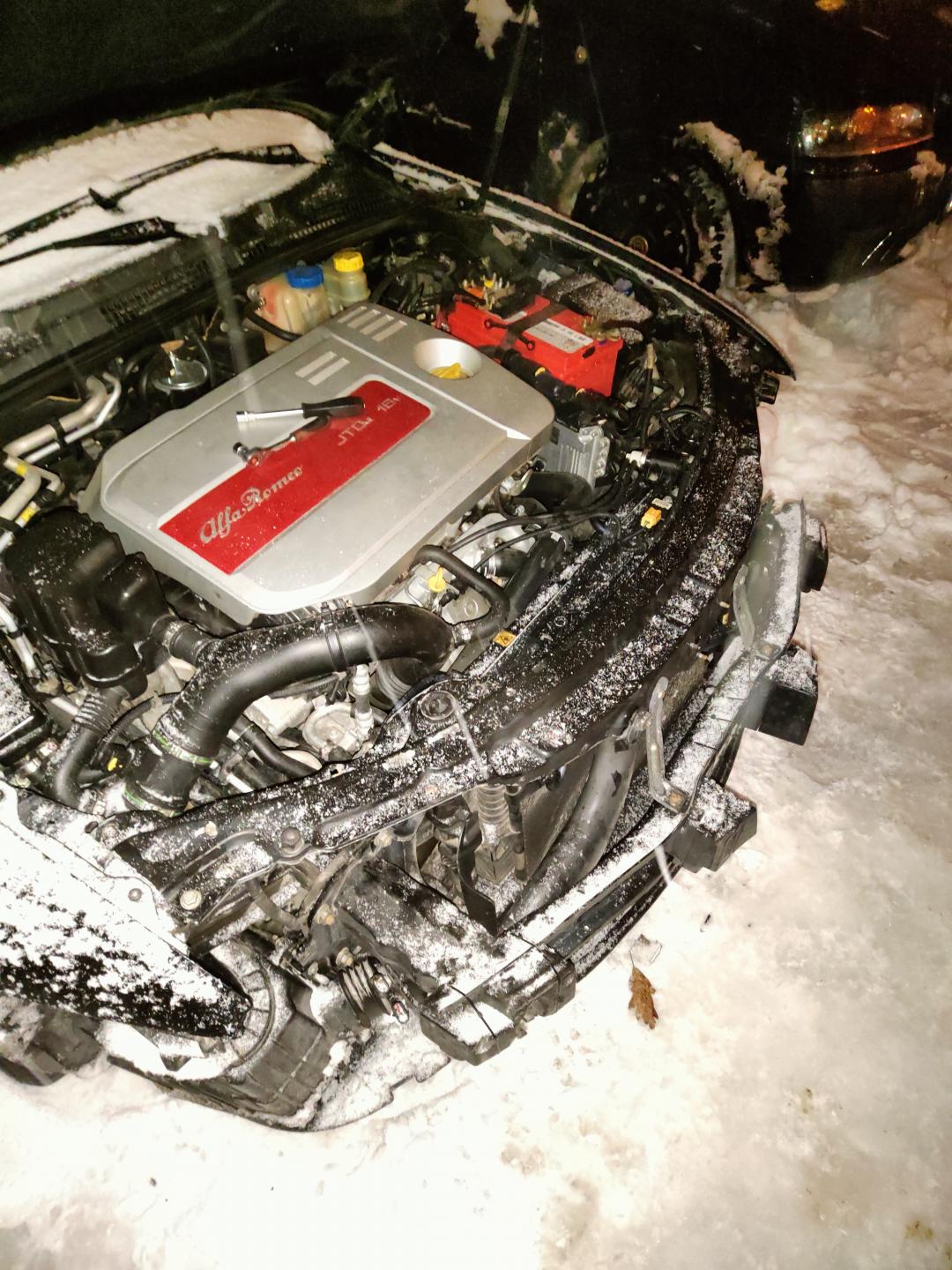

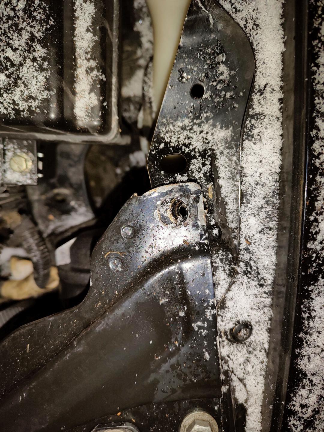

Sedla 2887 Posted January 11, 2022 (edited) Nije trebalo,ali....šta je - tu je. Idemo dalje. Uzeo sam sve potrebne delove,sve što treba je stiglo. Hauba (u istoj boji) 200€. Prednji branik (u istoj boji) ali valjalo bi farbanje jer ima ogrebotine sa obe strane ispred prednjih točkova - 90€. Zato je i bio upola cene od svih ostalih koje sam našao,jer svi traže od 170 do 200€. Ali bitno da je strukturno savršen i neoštećen. Svi nosači,kačenja,mesta za žabice itd - besprekorni. I ostatak - fabrički xenon farovi,vezni lim,gredica,plastika oko hladnjaka,usmerivač vazduha, sve skupa 200€. Ostaje mi samo da u nekoj budućnosti nadjem i povežem senzore za auto-nivelaciju farova. Juče sam po onom snegu i kijametu išao za Beograd po delove,a danas mi djavo nije dao mira,morao sam malo nešto da "čačkam". Iako je sneg, uspeo sam da zamenim većinu delova. Rasturio i poskidao sve što je iskrivljeno i polomljeno,i polako.... Naravno,nije sve savršeno i jednostavno, i moraće da bude malo izvlačenja i ispravljanja. Do kraja nedelje će auto otići "na panter" gde će mu biti i zamenjena hauba i namešten branik. Kao što se vidi na slici,malo se ne gadjaju rupe za vezni lim, na samom početku krila. I tako je sa obe strane,pa sam vezni lim samo prišrafio sa po jednim šrafom sa obe strane. Ostalo će rešiti drugar na panteru. Edited January 11, 2022 by Sedla 10 Quadrifoglio Verde, Dzimbo, Milutinac and 7 others reacted to this Quote Share this post Link to post Share on other sites
horvat 7011 Posted January 11, 2022 Alal ti vera, po snegu ... To znaci da su se ovi limovi malo sabili? 1 darkman14 reacted to this Quote Share this post Link to post Share on other sites
Sedla 2887 Posted January 11, 2022 Ne. To su kraci šasije,i oni nisu mrdnuli. Problem je ovde gore ...gde se vezni lim vezuje za krila. 1 neshtry reacted to this Quote Share this post Link to post Share on other sites
horvat 7011 Posted January 11, 2022 aaa, sve jasno... Hipoteticki, kad bi stavio nova krila, bilo bi i to u vinklu? Quote Share this post Link to post Share on other sites
Sedla 2887 Posted January 11, 2022 Taj deo se izvio na gore, i zato se ne gadjaju rupe. 1 minute ago, horvat said: aaa, sve jasno... Hipoteticki, kad bi stavio nova krila, bilo bi i to u vinklu? Pa nije to baš deo krila, nego deo na koji se šrafi krilo. Evo vidiš jasnije na ovoj slici iznad 1 horvat reacted to this Quote Share this post Link to post Share on other sites
horvat 7011 Posted January 11, 2022 Nije ni cudo sto je teska ko tenk, limova na sve strane 1 2 Sedla, neshaoct and Quadrifoglio Verde reacted to this Quote Share this post Link to post Share on other sites
Sedla 2887 Posted January 11, 2022 Ma samo kad vidiš koliki su mu kraci šasije,sve ti bude jasno. Ja se iznenadio danas kad sam skinuo gredicu,možeš celu ruku da zavučeš unutra. 1 horvat reacted to this Quote Share this post Link to post Share on other sites

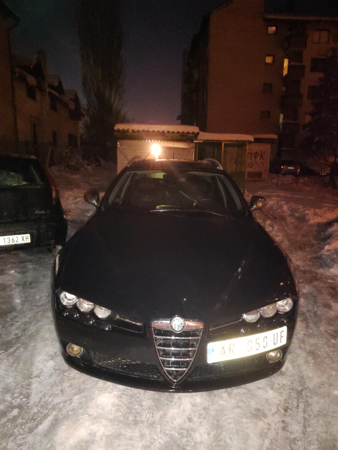

Sedla 2887 Posted January 13, 2022 (edited) Edited January 13, 2022 by Sedla 11 Martin, Mijailović P., neshaoct and 8 others reacted to this Quote Share this post Link to post Share on other sites
horvat 7011 Posted January 13, 2022 (edited) Imam pitanje : kako si namestio zazore? Ili kako su ti namestili? Edited January 13, 2022 by horvat Quote Share this post Link to post Share on other sites
Sedla 2887 Posted January 13, 2022 A 'de mi nadje ovoga da mi čestita Što nije neka mladica... Zazori su savršeni,majstor ga uklopio po fabrički,što bi rekli. Večeras bio mrak kad sam je doterao,pa će biti još slika po danu, da se sve lepo vidi. 3 horvat, Ivan BG and darkman14 reacted to this Quote Share this post Link to post Share on other sites
horvat 7011 Posted January 13, 2022 (edited) Hahah, ja tek sad vidim ko je, kad sam birao nisam skontao na onim malim tumbnail-ovima Odlicno za zazore, to je stvar koju bas cesco primecujem kod 159. Edited January 13, 2022 by horvat Quote Share this post Link to post Share on other sites
Quadrifoglio Verde 9324 Posted January 14, 2022 Šeki's on the road again... 1 Sedla reacted to this Quote Share this post Link to post Share on other sites
Sedla 2887 Posted January 14, 2022 10 hours ago, Quadrifoglio Verde said: Šeki's on the road again... ...i to bolje nego što je bilo. Bar što se farova tiče. 3 Ivan BG, horvat and Reacher Gilt reacted to this Quote Share this post Link to post Share on other sites

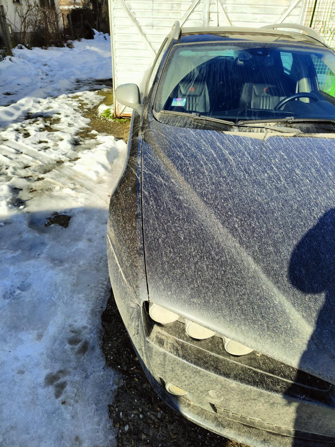

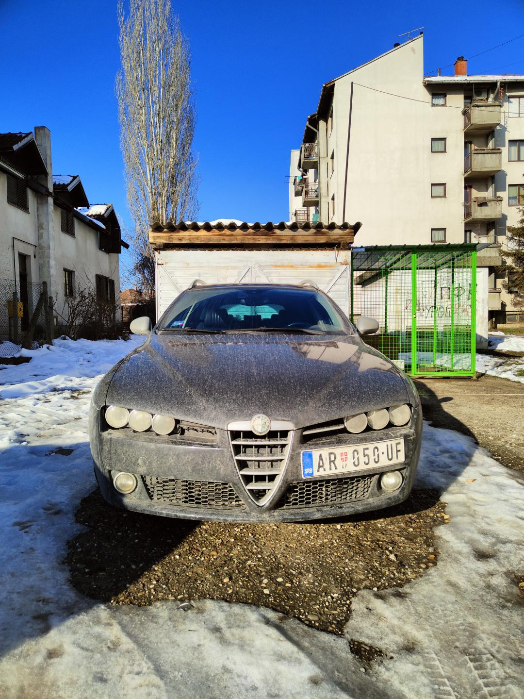

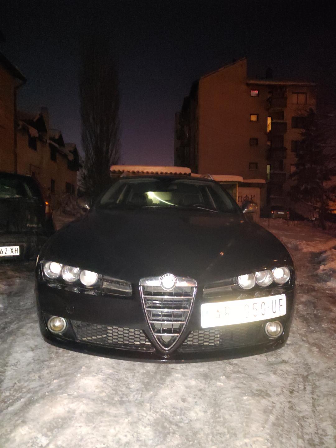

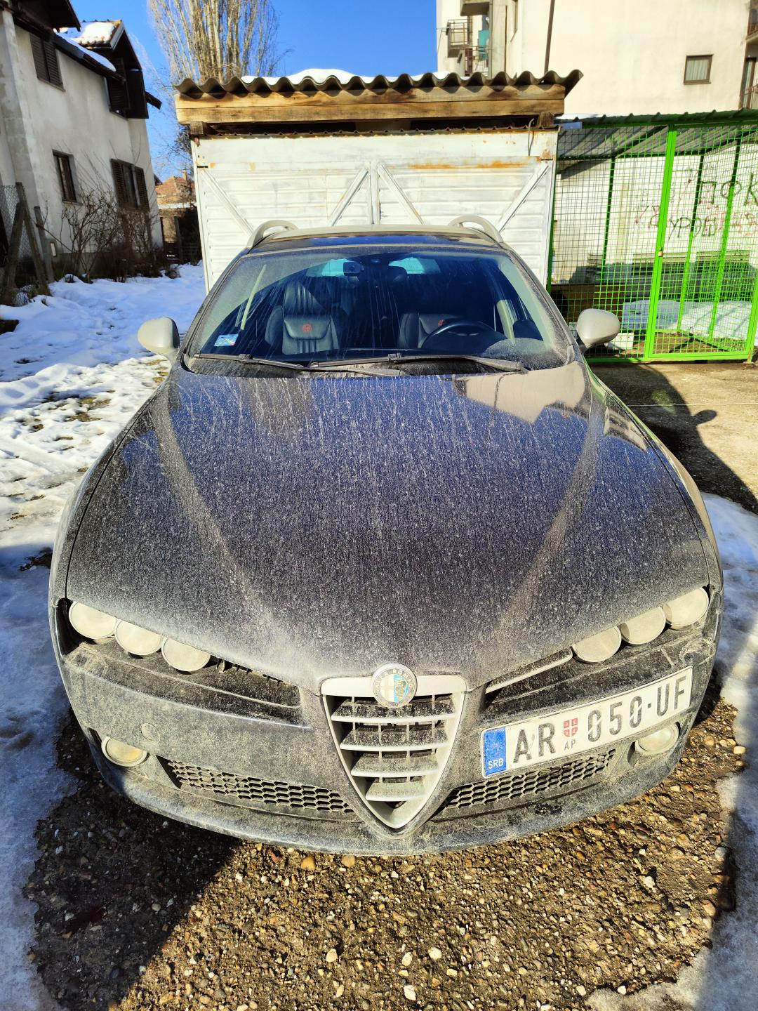

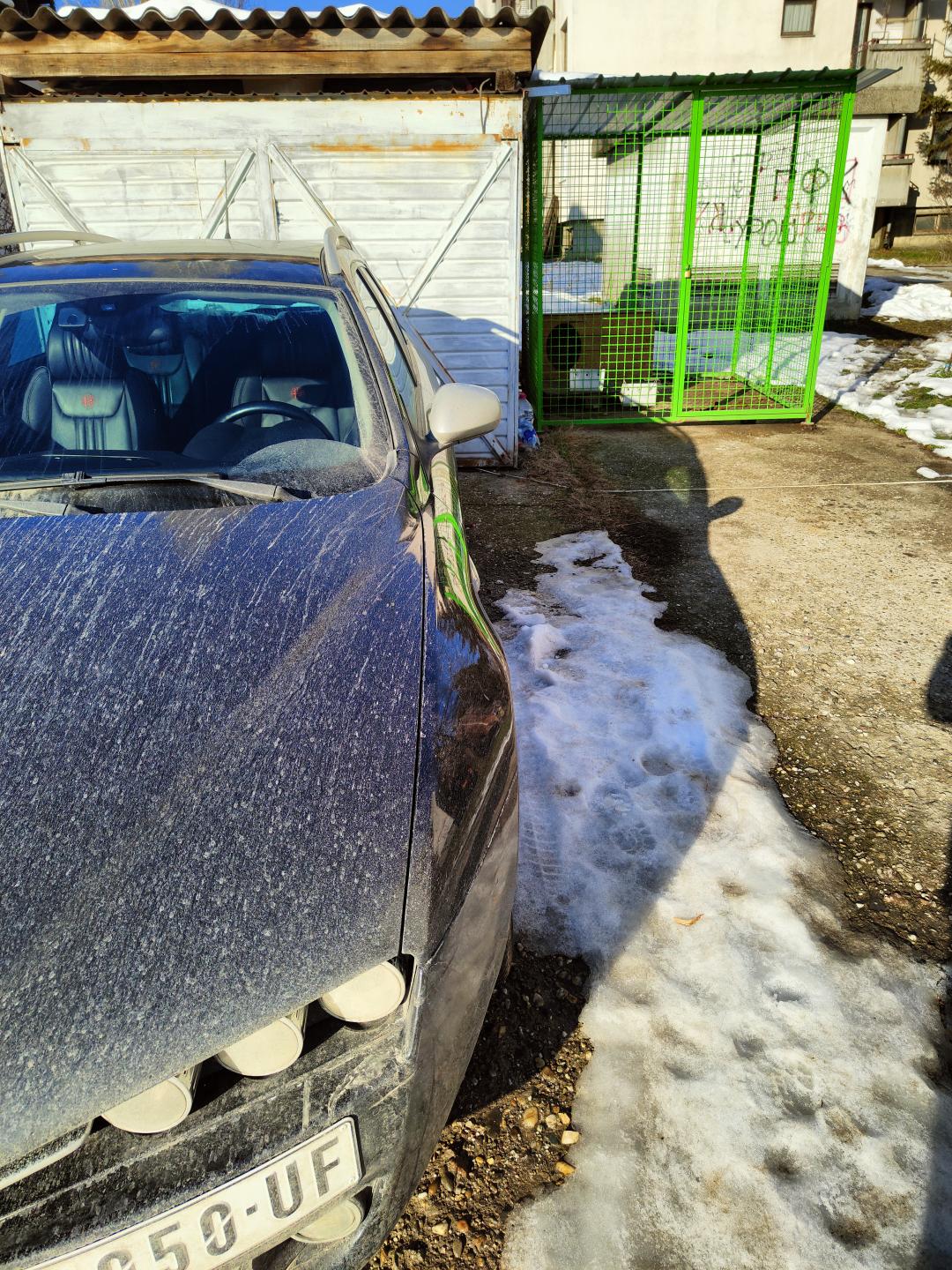

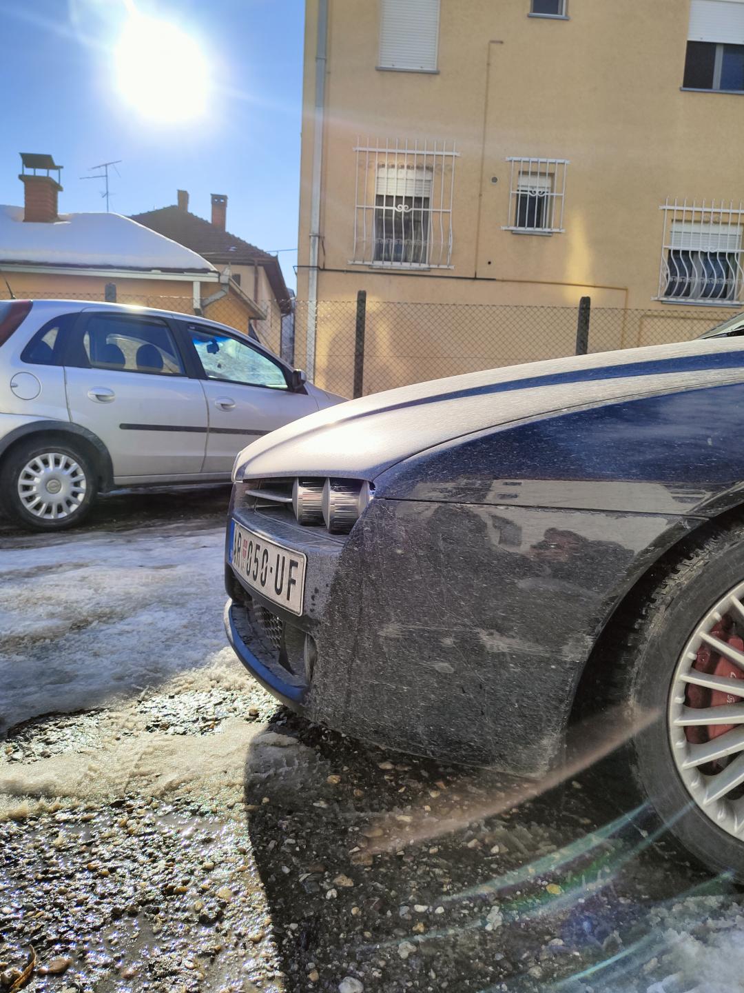

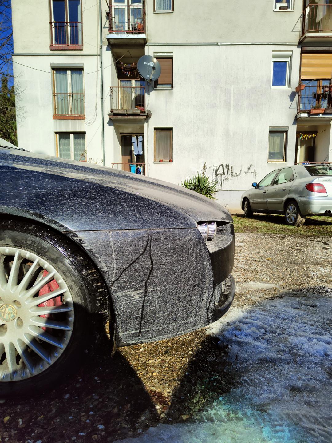

Sedla 2887 Posted January 17, 2022 (edited) Ostao sam dužan slike aut po danu. Obećao sam. Nisam obećao da će auto biti čist. Edited January 17, 2022 by Sedla 9 1 djomla, Milutinac, skile86 and 7 others reacted to this Quote Share this post Link to post Share on other sites
horvat 7011 Posted January 17, 2022 Zazori stvarno vrhunski 3 Sedla, darkman14 and neshtry reacted to this Quote Share this post Link to post Share on other sites
Sedla 2887 Posted January 17, 2022 (edited) Jesu,odlično je sve ispalo. Dobar majstor bio. Edited January 17, 2022 by Sedla 4 Martin, horvat, MS PK and 1 other reacted to this Quote Share this post Link to post Share on other sites

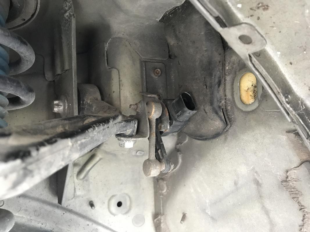

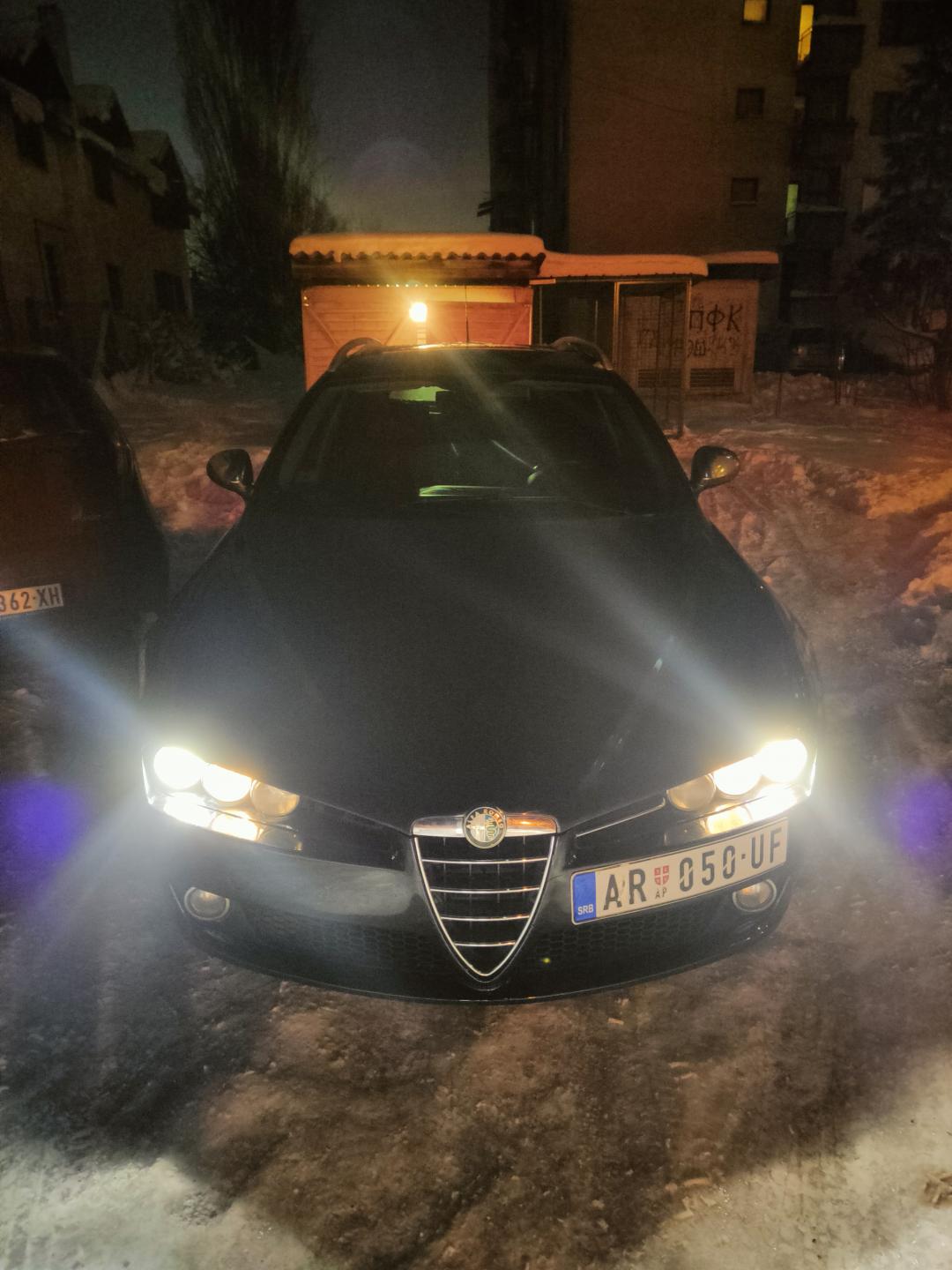

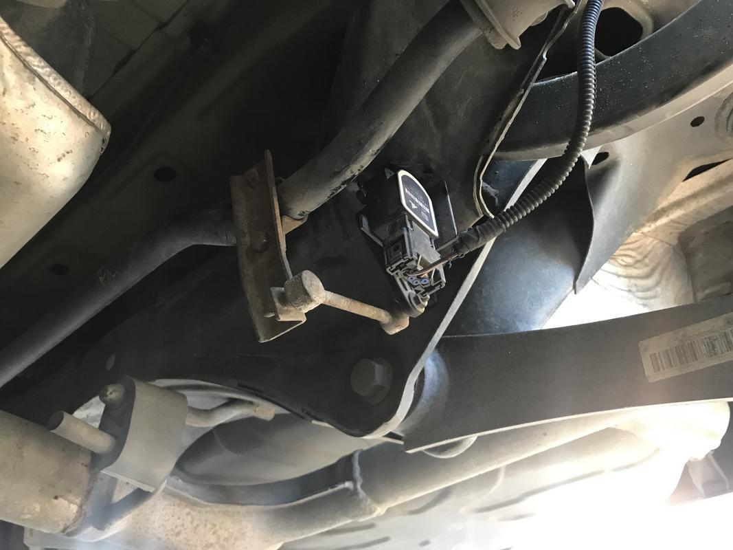

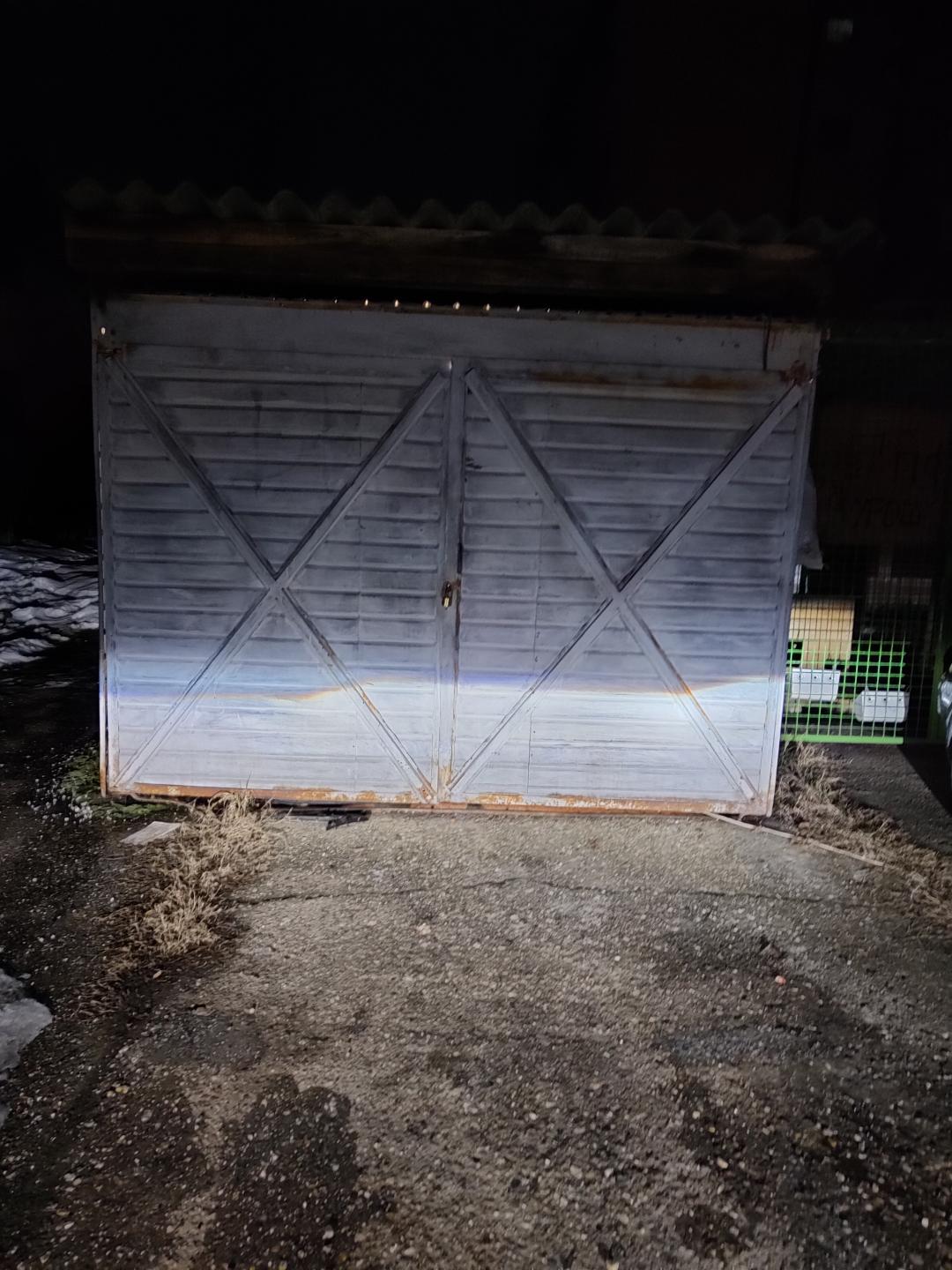

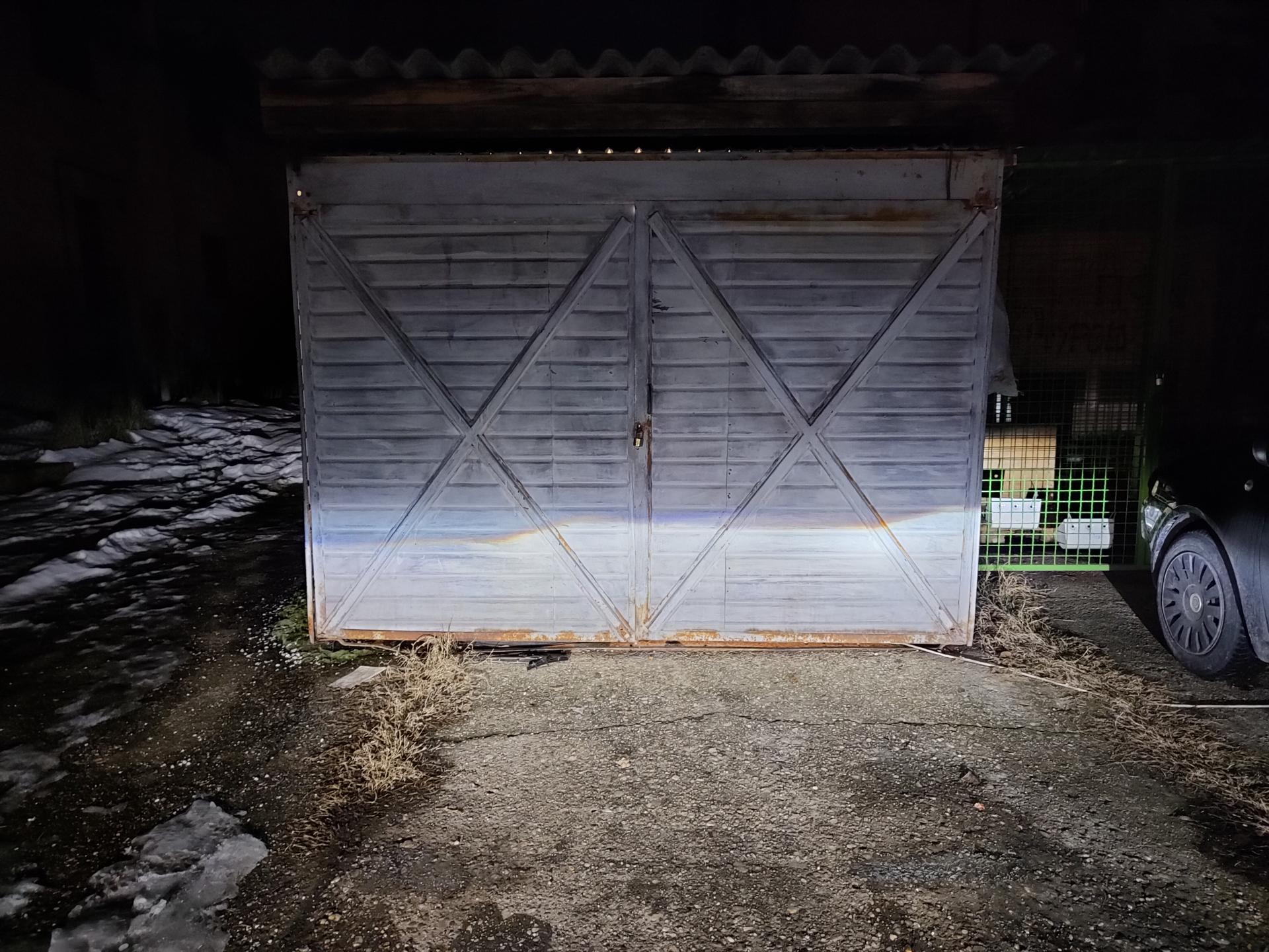

Sedla 2887 Posted January 17, 2022 Pretpostavljam da su xenon farovi dobro naštelovani. @Ivan BG ti si mi već objasnio šta je i kako. Pitanje za nekoga ko zna bolje: Da li kod 159 postoji jedan ili dva senzora za auto-nivelaciju farova? Znam sigurno da ide jedan senzor na prednju levu,gornju viljušku,ali nisam siguran da li ide i negde na zadnji trap? I kolika je komplikacija to sve povezati da radi,ako slučajno nema već pripremljene instalacije za to? @Milutinac ti si nešto petljao sa viljuškama,sa i bez mesta za senzor za nivelaciju,tako se nešto sećam sa tvoje teme? 1 horvat reacted to this Quote Share this post Link to post Share on other sites
Ivan 22116 Posted January 17, 2022 (edited) 1 hour ago, Sedla said: Da li kod 159 postoji jedan ili dva senzora za auto-nivelaciju farova? Mora da ima dva potenciometra, kako bi odredio nivo autonivelacije. Jedan na prednjem trapu (viljuska se razlikuje u tom smislu da ima samo dodatno mesto za povezivanje kraka potenciometra) i jedan na zadnjem trapu. Isti princip kao na Bravu - levi xenon far, tj. njegov balast je MCU (Master Control Unit) i direktno kontrolise svoj motor, desni je samo Slave i prima signal sa levog. Potenciometri napred i pozadi, konkretno na 159: 1 hour ago, Sedla said: Pretpostavljam da su xenon farovi dobro naštelovani. Desni far ti je primetno visi (ili levi nizi). I to vec pretpostavljam na tih 10-ak metara do garaze. I ako hoces da puca malo dalje uz ivicu puta - povedi racuna koliko je to na vecoj udaljenosti (da ne bije previsoko ljudima u susret ili da ti levi ne bije blizu.) Edited January 17, 2022 by Ivan 1 1 Sedla and Quadrifoglio Verde reacted to this Quote Share this post Link to post Share on other sites
