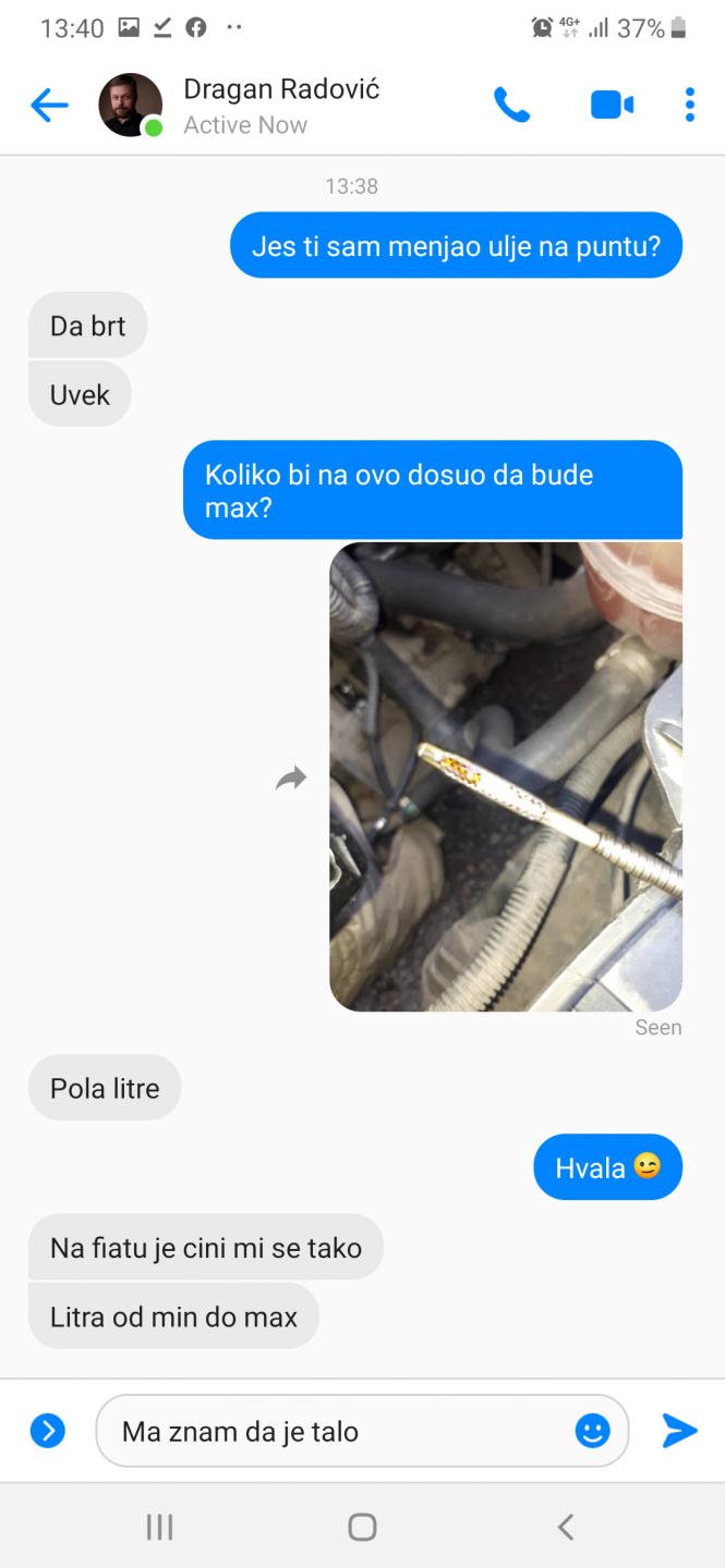

Nisi jedini koji ima iskustva sa fiat motorima. Cudno ali istinito.
5e259ff47e510_Screenshot_20200120-134026_MessengerLite.thumb.jpg.9d0cc24cf518ed9786fa69fbb75dc4bb.jpg

Bice u toku dana, kad dodjem s posla. Koliko vremenski treba, kada se dolije, da realno prikaze na meracu?
Moze bre da se isisa posle, samo jako da se povuce. Nema greske.

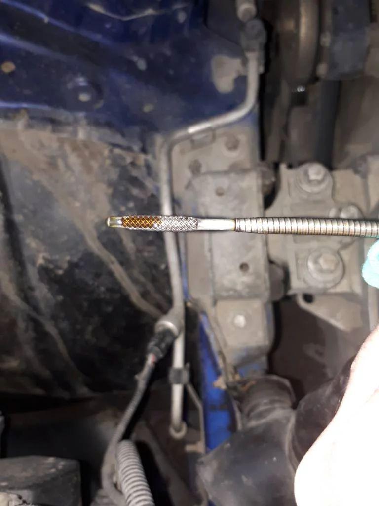

Stane jedva manje od 3l(2,9l) pola od toga je 1.5l(1,45) znači litar mu fali...

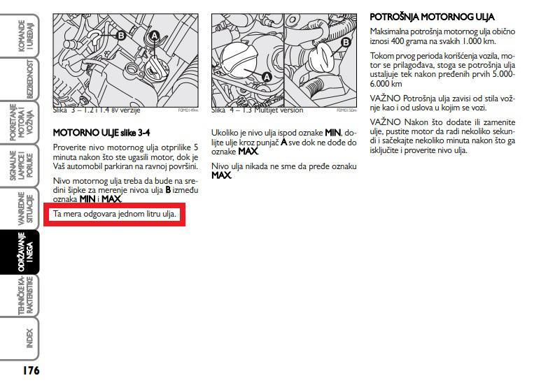

Ovo je kljucna greska :) - na sipci nije ukupna kolicina ulja u motoru, nego nivo od radnog minimuma do radnog maksimuma. Sve vec receno i slazem se sa ostalima.
Za ove nase motore, na sipci obicno MIN-MAX raspon bude cca 1l. Licno to jos preciznije brojim po srafiranim "kockicama", kojih kod Fiata obicno bude 14. Znaci 1 "kockica" na sipci - oko 0.7 dl. Proverio sam za svaki slucaj i za GP - identicno je, slika ispod. Znaci u ovom konkretnom slucaju, sipati 5-6 dl maksimalno (na slici kod kolege je 8 praznih "kockica").
