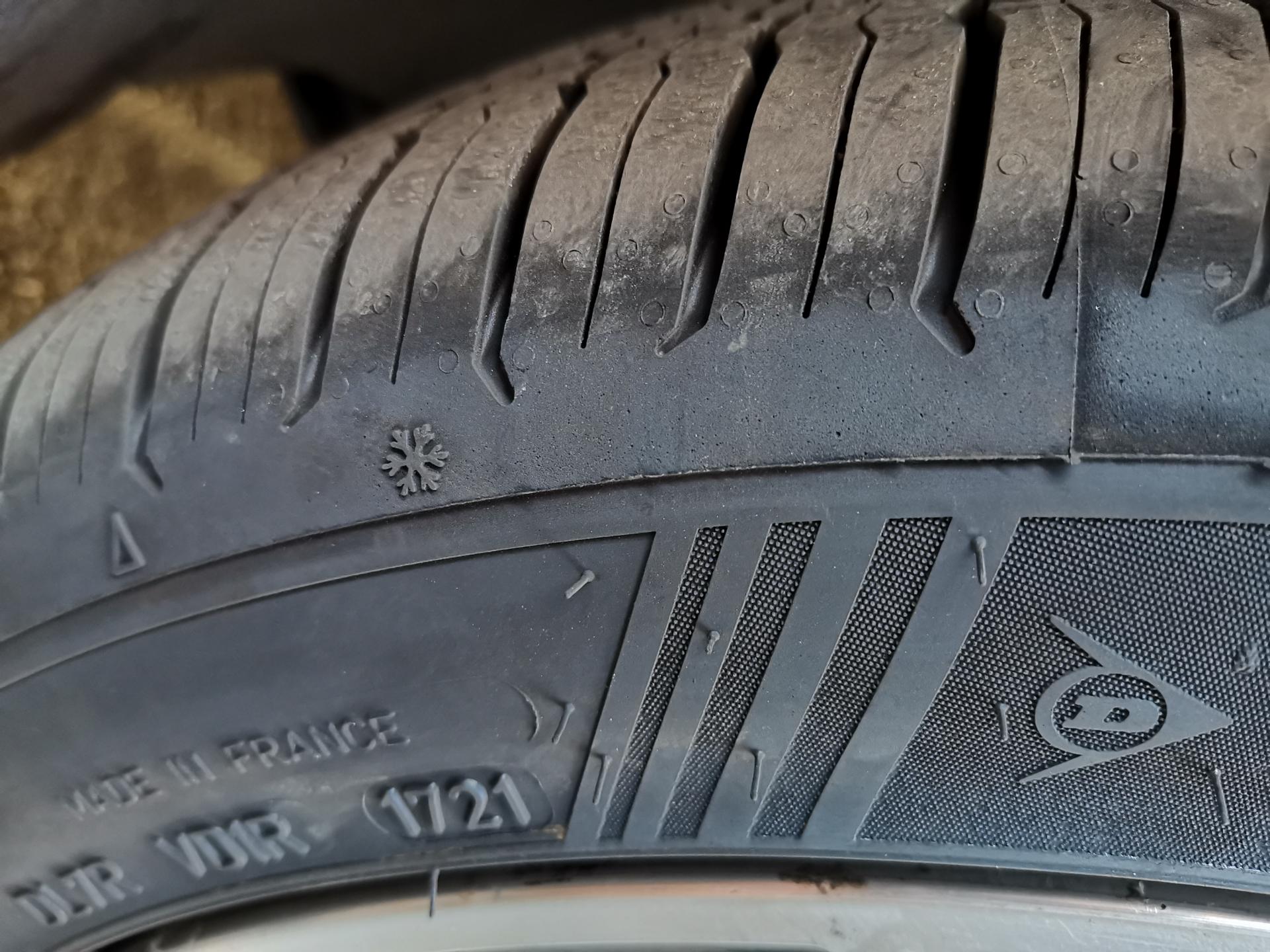

Prednje AS Dunlop, ima još malo do graničnika istrošenosti, nisam baš merio dubinu, uzbrdo uz Dragoslava Srejovića na malo vlažnom asfaltu, proklizava ju u drugoj i trećoj pri jakom gasu. Sve vreme se pali žuta lampica za kontrolu proklizavanja.

Do zimskog ili letnjeg granicnika, AS bi trebale imati oba?
Upravo sam prošao istom rutom po kiši i nisam ga naterao da proklizava kao prvi put, elem, prvi put je kiša tek počela da rominja, i očigledno je kombinacija masnog asfalta i početak kišice učinila svoje.
Ne kažu ljudi džabe da je najgori asfalt kad kiša tek počinje!
Elem, evo fotki prednjih guma, i graničnika, vidi se letnji graničnik, a ima i obeleženo za zimski al ne primećujem gde je na samoj gumi.
Ova fotka na kojoj se vide zimske šare (lamelice) to je prednja, više potrošena, a ova gde se ne vide, još uvek, to je zadnja, novija i manje potrošena.53a720c61cd7d2dd596f9f3ff692a396.jpg02d04fd7bc9a81b8307f48fbf6a543c4.jpg4042c5ace2068e63ce4ec48e51a332c2.jpga39866b31aa8a0ee4ebf72ac4ac26bce.jpg
Послато са 2203129G помоћу Тапатока
Koliko po netu vidim Dunlop AS ima zimski granicnik u samo jednom uzduznom kanalu, a letnji popreko preko svih.
Moguce da ne mozes da vidis dok ne namotas pun levi ili pun desni napred, a pozadi jedino da gledas od pravca lonca. Ili idi sa druge strane auta, tamo se verovatno lakse vidi...

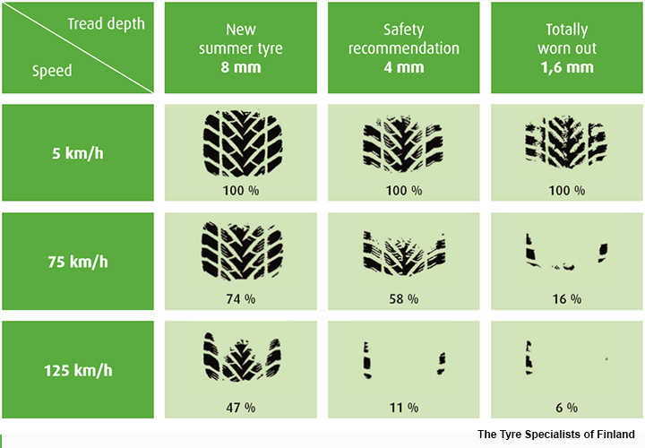

Zato što bi se šara (uslovno rečeno kramponi) previše izvijali pa, bi imao osećaj kao da voziš po pihtijama. Mislim da bi bila veća potrošnja goriva i slabije kočile

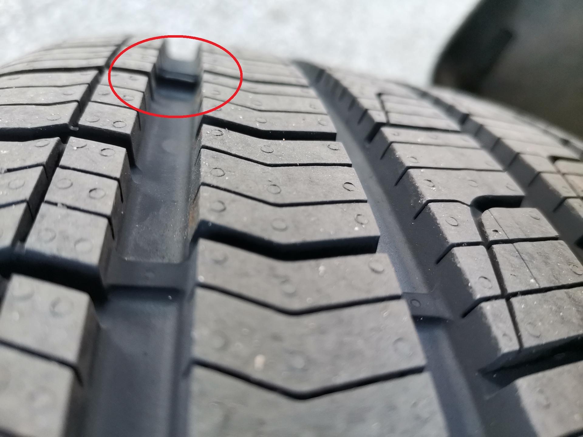

Ili je dovoljno procitati vec napisano, od strane bivseg vlasnika.
Covek em kupi, em istestira, em odvoji vreme da sve detaljno napise... Em opet nije dovoljno :P .
Pisao sam sve za tu gumu u sitna crevca, pa i to o cemu polemisete:
On 8/18/2021 at 9:39 PM, Ivan said:
Na kraju, ovde sam pokusao da u jednom kadru uhvatim letnji (1.6 mm) i zimski (4 mm) granicnik, dubina nove sare je blizu 8 mm (CrossClimate su bile na okruglo 7 mm):
4 hours ago, ostoja said:
Zasto ne prave gume sa 10mm sarom ako je situacija ovako krs?
Vrlo jednostavno - sigurno da bi im se to ne bi isplatilo :) . Pogotovo za AllSeason, na koje bi onda presao prilican broj ljudi. Sa poboljsavanjem njihovih karakteristika, najveca dilema u odnosu na komplete sezonskih ostaje uglavnom trajnost sare, posebno do zimskih 4 mm.
Za 2 mm visine sare, ne verujem da bi nesto gubili na karakteristikama, bar za ove najcesce profile. Cak su u nekim parametrima rezultati i bolji sa dubljom sarom.
Ma iđa i kod mene na slikama oznake za graničnike, a graničnik za letnju se vidi i između šara, ima ih svako malo, al zimski graničnik nisam našao, ili ima samo jedan negde pa treba da vratim u krug.

Konkretno na Sport AllSeason, letnji granicnici (1.6 mm) su ravni i vide se u prvom planu.
Dok su zimski (4 mm) srafirani sa gornje strane i nalaze se u produzetku oznake pahulje na boku gume.
I jedno i drugo sam oznacio crvenim:
IMG_20210812_094010.jpg.46cd0783533744131231b7a849a302ab.thumb.jpg.fb1c1ec7f4b749f057fd4a39f6cecca6.jpg IMG_20210813_155050.jpg.1df1ff1a73dc47656693ebe470e38f04.thumb.jpg.f0270ccee0a116b3b92c87d6251e104e.jpg

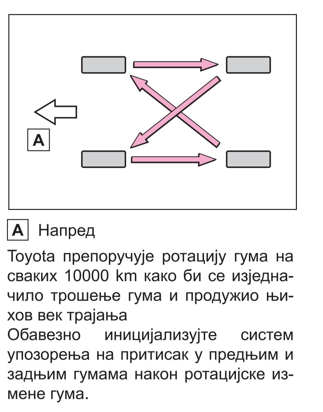

Imam pitanje u vezi rotacije guma: koliko cesto to treba raditi tj.na koliko km?

Pa preporuka je jednom godišnje ili na 10000km, uglavnom. Mada , neki proizvođači, brendovi, imaju svoje propise kad misle da je potrebno rotirati gume, tj na koliko kilometara.
Ali eto ja lično nikada u životu nisam rotirao gume, niti znam ikoga da jeste :)
Što ne znači da ne treba da se radi, samo mislim da je to kod nas vrlo slabo zastupljeno.

Rotacija- svi imaju razlicito misljenje, ja mislim da gume trebaju biti slicne na svim osovinama, a kako se prednje uvek brze trose, jedini nacin da budu sve slicne je da stavljas na pocetku sezone bolje napred. Znaci nije ideja staviti bolje napred a losije pozadi, vec je ideja staviti bolje napred da bi vecim trosenjem stigle one pozadi. Znaci rotacija prednje i zadnje osovine svake sezone. Teoriskii posle svake 2 sezone budu jednacite. Tako je, bar kod mene i u praksi, sve gume koje sam menjao su bile isto potrosene.
Imas i drugo misljenje-da uvek budu bolje pozadi, i trecu opciju da ne rotiras nikada. Kod ove dve opcije moras na nekoliko godina dokupljivati po par guma, jer dve budu kao nove a druge dve istrosene.

Da li ces biti miran 5 godina to zavisi od mnogo faktora (dubina sare, tezina vozila, kilometraza, nacin voznje....) Moje michelin CC su izdrzale tri godine i sada su na 4,2mm sare tj na minimumu za zimu a buduci da taj auto ne vozim zimi izdrzace i sledece leto pa cu pred zimu da kupim dve nove gume koje cu staviti na zadnju osovinu a ove sa zadnje cu prebaciti na prednju i eto rotacije
Ja rotiram gume svake 2. godine pri promeni seta,voze se po pola godine pa kontam da je to dovoljno učestalo
Ja ne rotiram samo kada sumnjam u trap i majstora, ali to je zastarelo razmišljanje. Inače, svake sezone.
Dis sejd, dobrih majstora za reglažu je sve manje, godinama već. Bukvalno ljudi idu u druge gradove ako imaju nešto što nisu Makferson i polukruta a žele da budu sigurni.
Bas da vidim kako ovi iz Tojote misle ovo izvesti sa direkcionim / usmerenim sarama :) (skidanje gume sa felne se ne racuna!).
Tako je kolega, ta rotacija koja je Toyota predložila nije primenjiva na sve vrste guma, tj na gume sa usmerenom šarom.
BTW Prilikom zamene samo dve gume, Michelin preporučuje da se nove ili najmanje izlizane gume ugrade na zadnju osovinu kako bi se poboljšala kontrola i bezbednost vozila.
