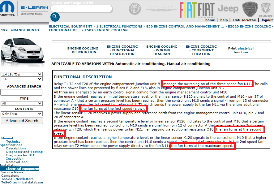

stex_pb 1596 Posted April 3, 2024 Na temi o klimi sam tražio pomoć oko rešavanja problema ali me ovog puta zapalo da ja budem taj koji rešava a drugi gledaju. Dijagnostikom utvrđeno da se pritisak freona popenje do 29 bara i tu izbaci zaštita. Za to vreme ne upali se ventilator na hladnjaku. Ispitano je kolo za paljenje kompresora a zatim sam krenuo u ispitivanje kola za paljenje ventilatora. Obzirom da je sve redom bilo ispravno, došao sam do reostata hladnjaka koji je bukvalno izgoreo. Reostat se nalazi ispod boce za vodu, nije ga problem skinuti samo je problem naći gde se nalazi, jer se ne vidi dok se boca ne skine. Najveći problem je bilo ispitivanje kola jer sam imao Elearn verziju za obični GP 1.4 čiji hladnjak ima dve brzine i dva releja i ništa se nije poklapalo dok nisam našao šemu za T-jet sa 3 releja i tri brzine. Jedan relej spaja direktno u najveću brzinu dok ostala dva spajaju kroz reostat. Možda se nakanim da napravim temu kako ga zameniti malo detaljnije. 2 Axic and Zvezdo reacted to this Quote Share this post Link to post Share on other sites
Mijailović P. 3728 Posted April 3, 2024 @stex_pb Jesi li siguran da ima tri (3) brzime ventilator? Mislim da grešiš. Quote Share this post Link to post Share on other sites
stex_pb 1596 Posted April 3, 2024 1 hour ago, Mijailović P. said: @stex_pb Jesi li siguran da ima tri (3) brzime ventilator? Mislim da grešiš. Postoje dve različite šeme upravljanja ventilatorom sa jednostrukim i dvostrukim otpornikom. Jedan relej pali direktno najbržu, dok druga dva releja prespajaju jedan ili dva otpornika za još dve brzine. Šema sa dva releja ima samo jedan otpornik. Quote Share this post Link to post Share on other sites
MiloshBg 1911 Posted April 3, 2024 Prvi put cujem da neki auto ima 3 brzine ventilatora... Koliko znam svi fiati imaju 2 brzine. Quote Share this post Link to post Share on other sites
OMP 3954 Posted April 4, 2024 (edited) Nisam ni ja cuo Edited April 4, 2024 by OMP Quote Share this post Link to post Share on other sites
Dash 49 Posted April 4, 2024 Noviji automobili (poslednjih desetak godina) nemaju "brzine" ventilatora, vec ECU kontrolise koliko treba da se vrti tj. koji procenat brzine od minimalne do maksimalne... i ko ce to da popravlja kada crkne.. 1 stex_pb reacted to this Quote Share this post Link to post Share on other sites
stex_pb 1596 Posted April 4, 2024 Ni ja nisam čuo ali šema kaže drugačije. Šema sa 3 releja i "otporničkim nizom" za T jet Šema sa dva releja i jednim otpornikom za atmosferce. @Dashšto prosto kad može komplikovano. Najbolje zameniti ceo auto kad crkne kontrola ventilatora 1 ostoja reacted to this Quote Share this post Link to post Share on other sites
Ivan 22108 Posted April 4, 2024 (edited) Uz napomenu da ovo ispod vazi samo za T-Jet modele proizvedene do oktobra 2008. Znaci ulazna godista. Iza toga svuda ide standardan ventilator sa 2 brzine. Edited April 4, 2024 by Ivan 1 1 stex_pb and Mijailović P. reacted to this Quote Share this post Link to post Share on other sites
