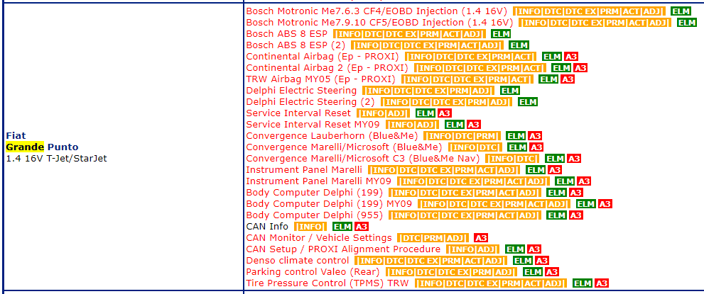

Ivan 24186 Posted June 13, 2024 @stex_pb Jedna slika, 1000 reci , ovo je MES specifikacija. Sta sve na kom modulu moze da se radi i koji su adapteri potrebni za koji model auta (A3 oznacava neophodan zuti adapter, naravno uz default ELM327): Dobro se ipak cica seca : 19 hours ago, Ivan said: Koliko se secam, za Grande za motorni, ABS i steering ECU nije potreban nikakav adapter, samo ELM. Za sve ostale module, da. 1 stex_pb reacted to this Quote Share this post Link to post Share on other sites
