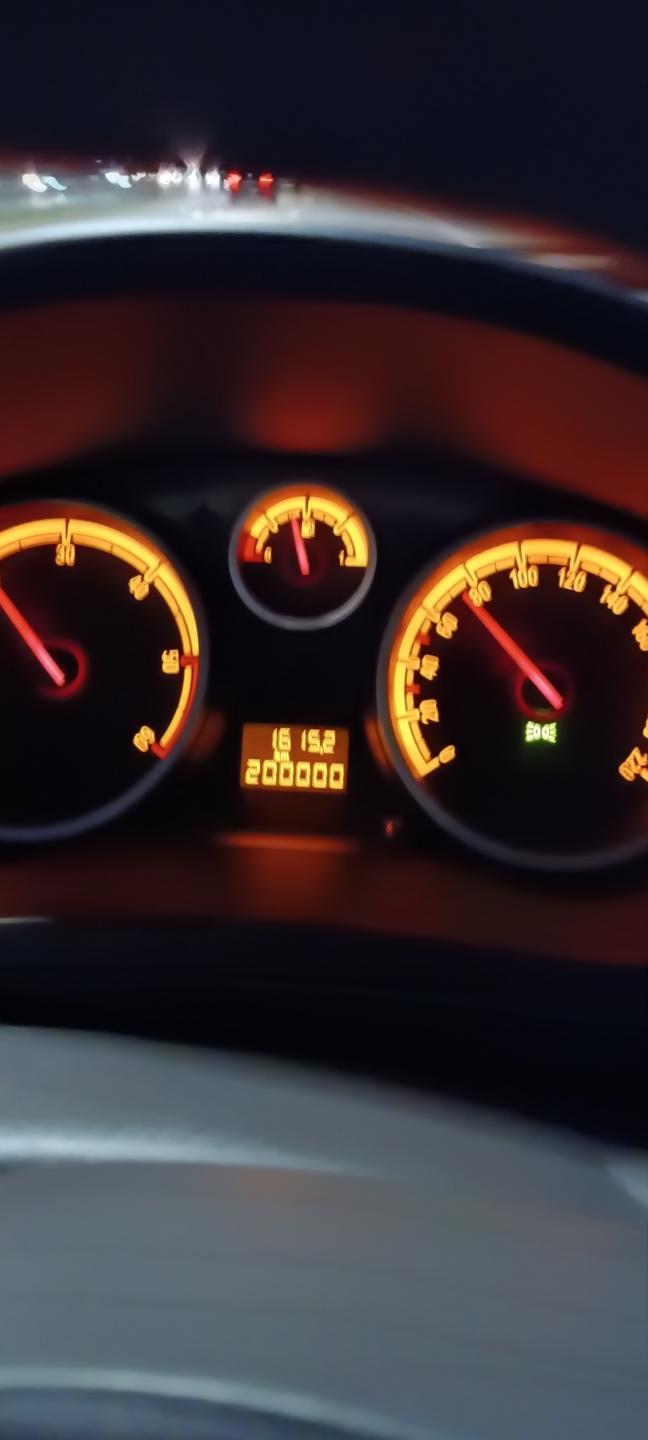

stex_pb 1613 Posted August 13, 2024 (edited) Zamenjeno danas. Set lanca, Pk set, pumpa vode i dva nosača motora. 26000 delovi + 100 evra ruke. Lanac je bio jako labav kaže majstor. Nisam očekivao da je levi nosač skuplji od seta lanca :O 200000km na satu za koje nemamo garanciju, to bi mu bilo to manje više. 20 hours ago, MS PK said: Ih mojoj komsiki se na novoj ( sada staroj) astri sa 70hkm cuje godinama. Opel je to Sent from my SM-A346B using Tapatalk Čestitam Kolega vozi tipa 1.3. radili mu lanac na 120000. Fiat je to Edited August 13, 2024 by stex_pb 1 Axic reacted to this Quote Share this post Link to post Share on other sites

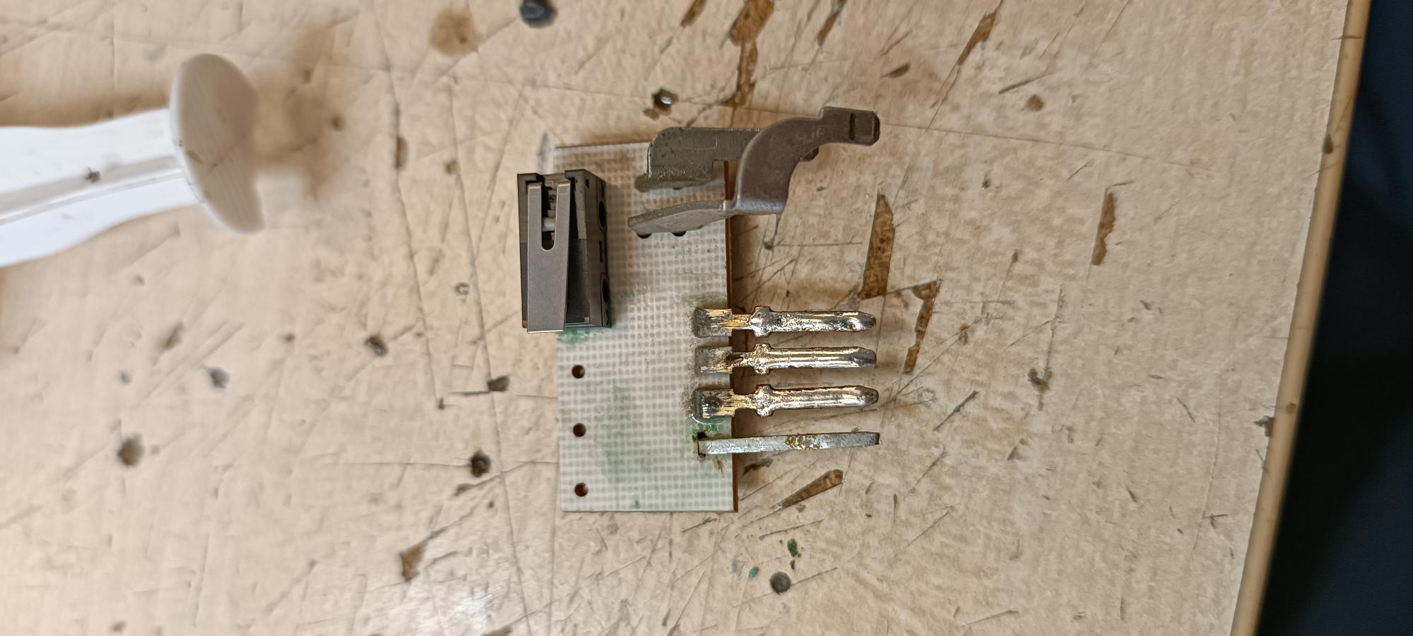

stex_pb 1613 Posted August 27, 2024 sanacija mikroprekidača gepeka. za razliku od prošlog puta, ovde je problem bila vlaga zbog koje je sve oksidiralo i izgorelo. Jedan pin i prekidač zamenjeni. Stigla i stop lampa iz Šapca, 1500 dinara. Odstupa po nijansi od prethodne ali to se taman uklapa u sva ostala odstupanja na ovom autu Nego, da li neko ima viška AIR BAG vozačev na pozajmicu, da isprobam da li radi? Sumnjam da je moj zapravo neispravan. Neću se slupati i aktivirati ga, samo da vidim gasi li lampicu 1 neshtry reacted to this Quote Share this post Link to post Share on other sites
