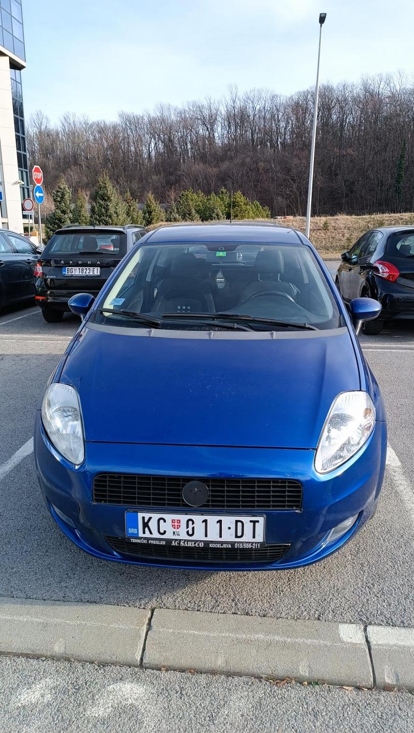

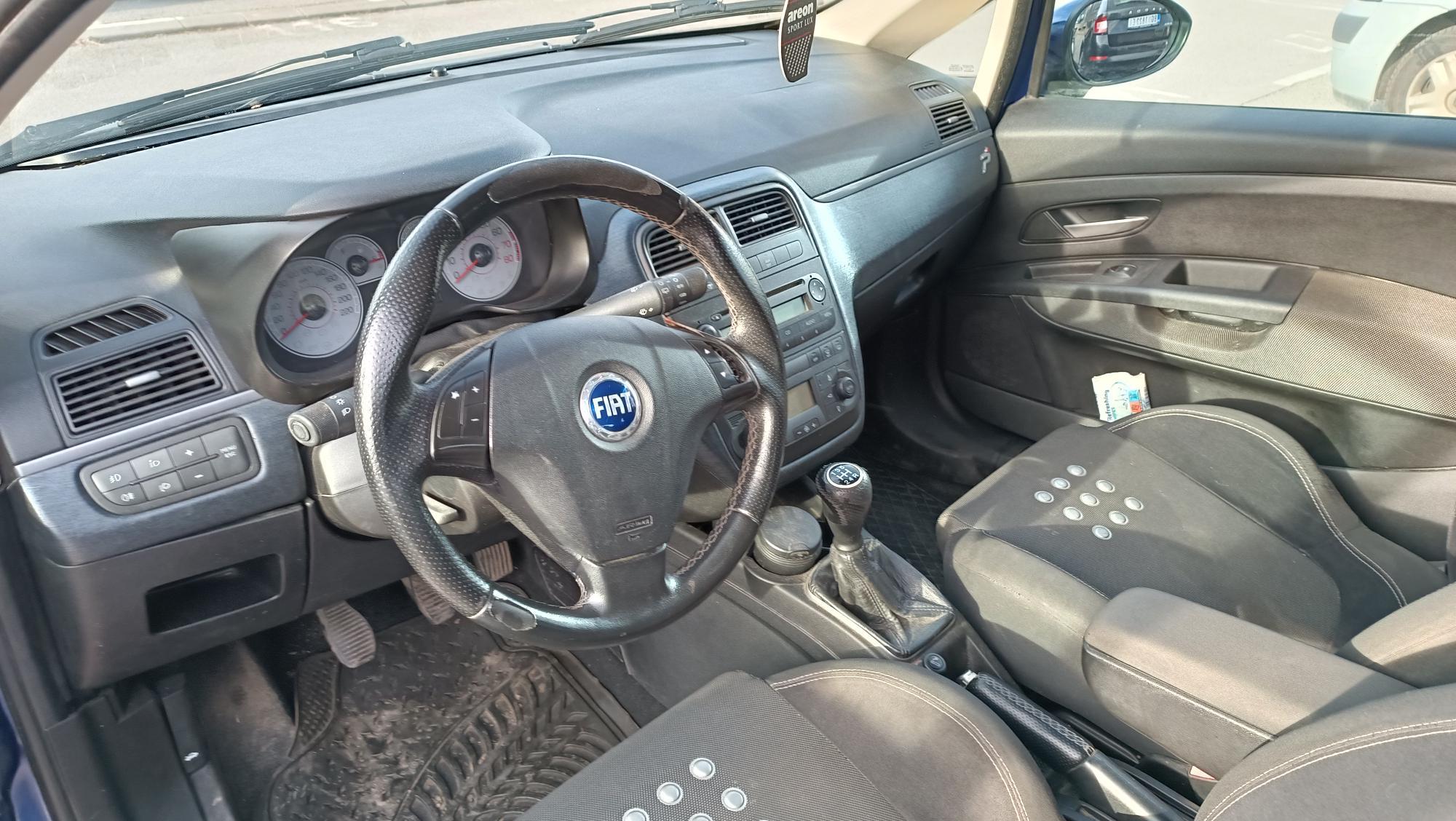

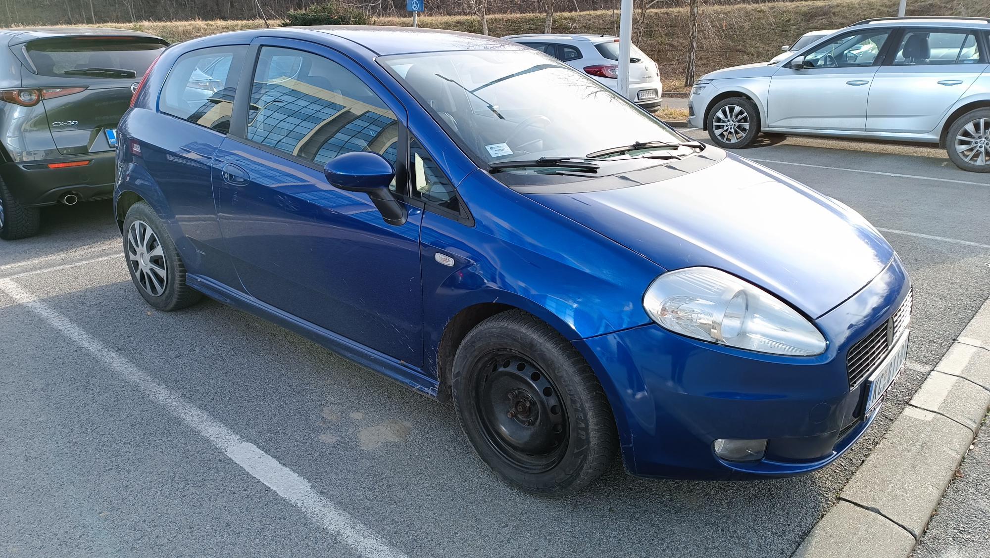

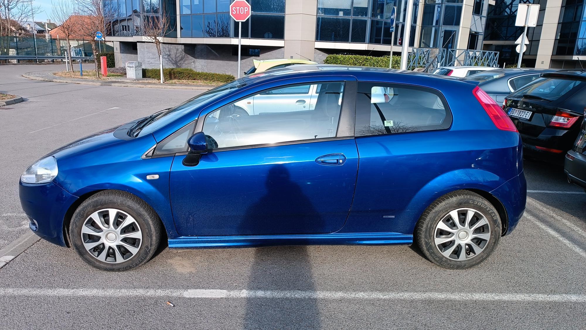

stex_pb 1603 Posted February 9, 2024 (edited) Sasvim neplanirano u moje ruke stigao je jedan Tjet. Tražio sam sekundarni auto za vožnju po gradu, do posla, vrtića i tako to i uopšte mi nije bilo u planu da kupujem napredni automobil već nekog običnog puntića, klija, juga, takoreći vozilo za od tačke A do tačke B. Budžet sam jako ograničio na 2000 evra manje više, a za te pare danas nemaš neke specijalne ponude. Tjet mi je izleteo potpuno neplanirano, u oglasima se vodio kao "prosečan auto registrovan", za 2000 evra, zbog očiglednih nedostataka odmah u startu smo dogovorili 1500 evra cenu i odlučio sam da to bude "investicija auto" koji ću uz neka ulaganja kasnije lakše prodati makar za iste pare na koje sam ga uzeo, obzirom da je prvi sledeći Tjet na oglasima 4000 evra. Auto je u najmanju ruku "ofucan". Vožen bez mnogo pažnje, vlasnici imali dva psa tako da je prva investicija dubinsko čišćenje. 2007. godište 235000km na satu Hill holder automatska klima naslon za ruku elektronsko podešavanje sedišta vufer u gepeku 5 brzina Od mehaničkih ulaganja odmah ima šolje amortizera i krajnice spona, sumnjam i na termostat. Od korisničkih stvarčica unutra treba rešiti povremeno pištanje kad je pojas vezan, špulnu volana, kao i rešiti "leve" tastere za meni, maglenke koji pola rade pola ne rade. To je posao za mene ovog vikenda. Auto ima novu (ili repariranu turbinu) i ide kao mećava. Tako da kontam da sam što se tiče tog dela jedno vreme miran. Menjana su i ta creva okolo sa zamenom turbine. Limarijski nije truo, zafarbavan od napred jer je branik čuknuti. Vozila žena, voli da naslanja. Mislim auto da naslanja. U glavnom koliko para toliko muzike, ne može bolje za te pare Registrovan do kraja septembra. Zbog tragedije sa EVOm Opel nam je ostao primarni auto a ovo je moja vozalica dok se ne preselimo na bolju lokaciju i odreknemo se jednog automobila. ( a možda i oba). Na proleće mu ležu felne od EVA sa novim gumama koje sam sačuvao. Edited February 9, 2024 by stex_pb 15 Zan Batist, Reacher Gilt, Axic and 12 others reacted to this Quote Share this post Link to post Share on other sites

city 894 Posted February 9, 2024 Lepa boja 1 stex_pb reacted to this Quote Share this post Link to post Share on other sites

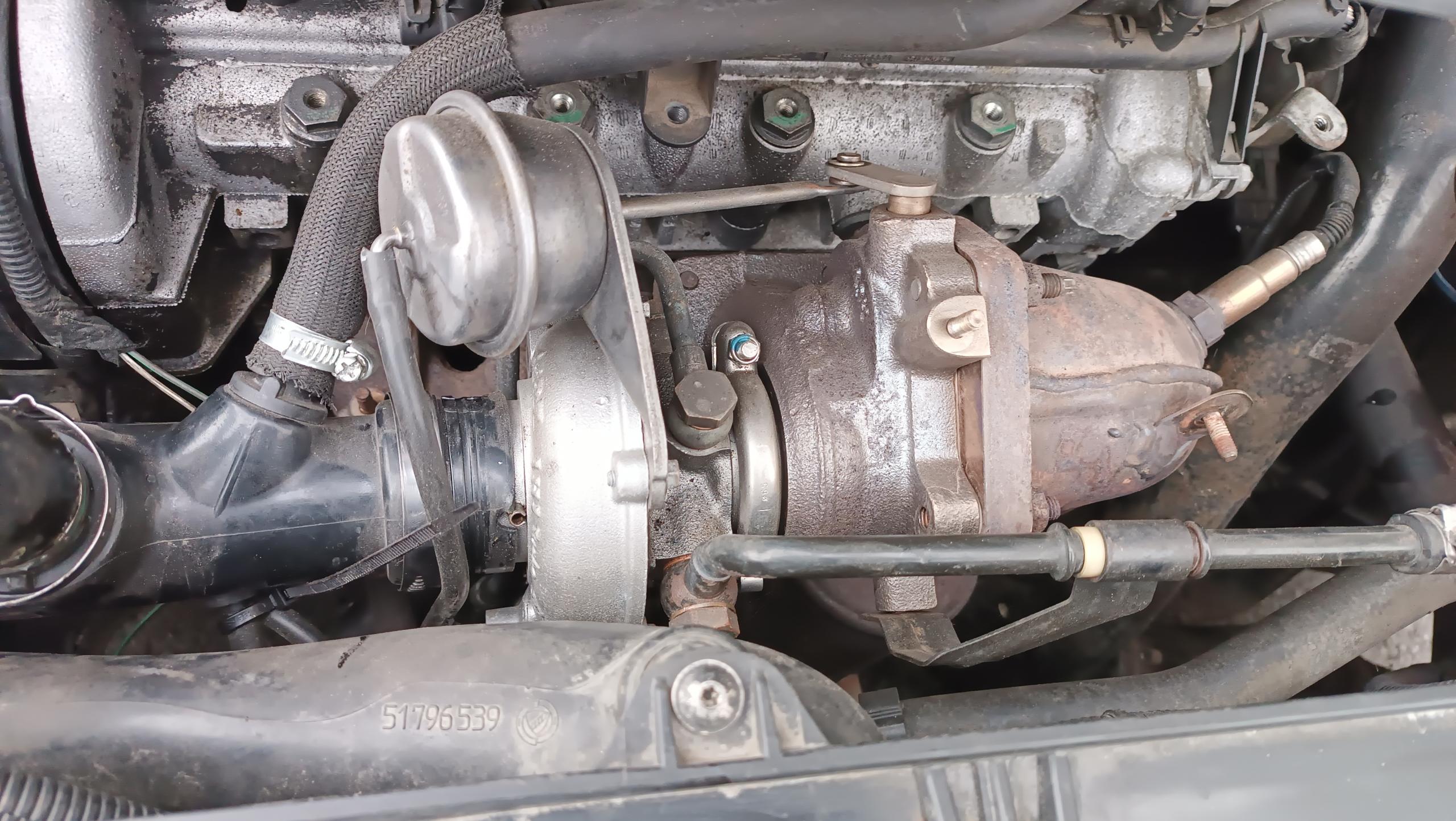

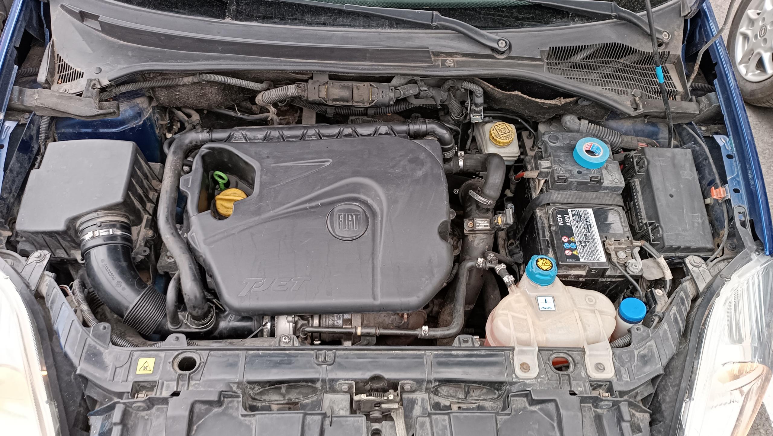

OMP 3955 Posted February 9, 2024 (edited) Ma ok ali svakako treba sve pregledati, odraditi servis, svecice i sta treba jos pitanje dal je to radjeno skoro, e sad malo mi cudno da stavio novu turbinu (koja kosta bar 500e obzirom da polovne prodaju za 200-250) da bi ga prodao za 1500e??? verovatno nije on taj auto uzeo za dz, pa ulozio par stotina i lepo zaradio ali svakako se kod njega lako proveri stanje turbine jer je pristupacna i skidanjem creva vidis dal je stvarno nova i dal ima luft Edited February 9, 2024 by OMP 2 stex_pb and BaneAK74 reacted to this Quote Share this post Link to post Share on other sites

stex_pb 1603 Posted February 10, 2024 (edited) Ovaj auto je namenski uzet u lošijem stanju kao sekundarni. Neće biti vraćan u fabričko stanje već isključivo u okviru bezbednosti. U ponedeljak se pregleda trap i kočnice. Šolje i krajnice su evidentno za menjanje, verovatno će tu biti još gumenih elemenata. Veliki i mali servis ne računam u troskove jer bi to svejedno uradio sa bilo kojim drugim autom. Enterijer se sređuje dubinski a nedostatke otklanjam polako sam. Par tih tastera i špulna volana. Ostalo sve radi. Radi čak i klima i sve klapne iako na dan kad sam ga kupio to nisam mogao da proverim jer je bilo hadno. Sinoć po vrućini je potvrđeno da hladi. Obzirom da je zapušten auto očekivao sam da to prvo neće raditi. Kad mi ne bude trebao, sledeći vlasnik će dobiti utegnut auto na kome sve radi i ništa ne lupa Ovakav auto sam mogao jeftinije da nađem u fabričkom stanju nego što bi mo trebalo ovaj da dovedem Edit:Jedan detalj koji mi je zapao za oko, i pored problema na trapu ovaj auto mi izgleda udobnije od Eva koji je održavan gotovo u fabričkom stanju. Da li zbog sedišta ili je samo oslanjanje izvedeno drugacije Edited February 10, 2024 by stex_pb 3 MS PK, shuxx and automenr1 reacted to this Quote Share this post Link to post Share on other sites

stex_pb 1603 Posted February 11, 2024 (edited) Turbo definitivno ima novo kučište, koliko sam mogao samostalno da utvrdim nema lufta. Usisno crevo od filtera takođe izgleda kao da je novo. "Povratno" crevo sa leve strane sto ide na usisno je dosta propalo, biće zamenjeno. To je sve što sam stigao da pogledam ovog vikenda zbog nedosatka vremena. Pronašao sam mu i USB za muziku, koji radi Edited February 11, 2024 by stex_pb Quote Share this post Link to post Share on other sites
