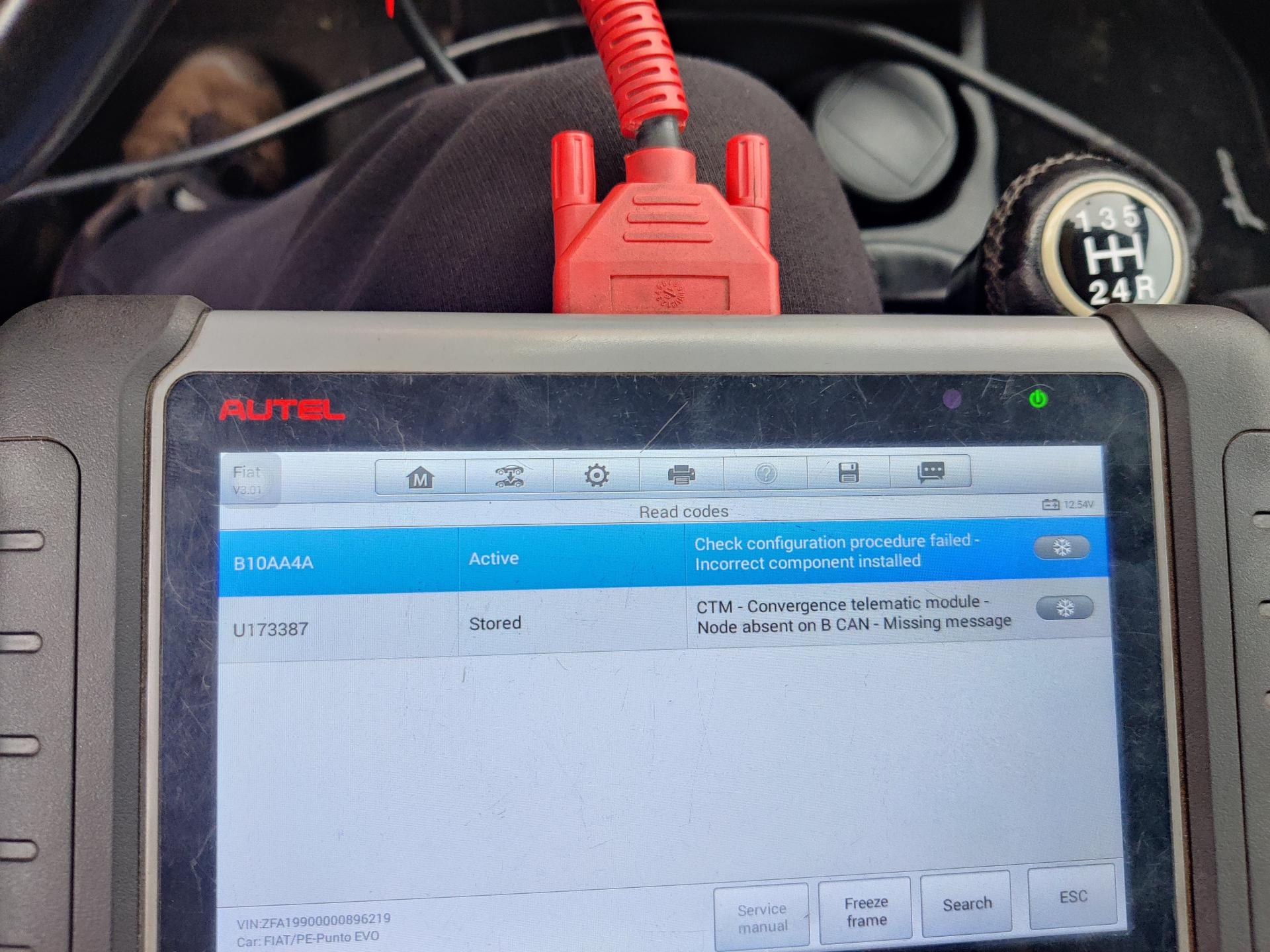

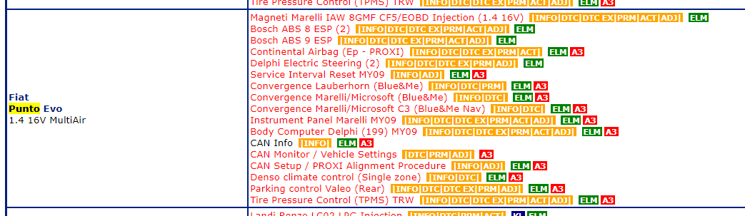

frostysrb 236 Posted February 26, 2023 2 hours ago, Branislav said: Koliko ja znam Iridijumske svecice se menjaju na 30.000km, e sad ja znam jednog coveka koji je izvadio fabricku svecicu iz motora na 150.000+ km @Sem je to zatekao kad je kupio svog Grandea Tako piše za fiata, Mazda predviđa zamenu na 100000 km pa mi je ovo čudno, ali nema šta, tako kaže fabrika i tako će da se radi 2 hours ago, Nikola031 said: @frostysrb ne znam ima li opcije na univerzalnoj, ja sam radio sa kombinacijom ELM + MultiEcuScan. Da li možeš da mi kažeš gde bi mogao to da odradim? Isčitao sam sinoć o MES, tek ću ga poručiti... Možeš i na PM 1 Nikola031 reacted to this Quote Share this post Link to post Share on other sites
Nikola031 1039 Posted February 26, 2023 Mislim da je najjednostavnije da se dogovoris sa nekim kolegom forumasem koji ima dijagnostiku da ti uradi, javice se neko sigurno kad procita post. Ja bih vrlo rado pomogao jer imam dijagnostiku ali nisam iz BG. 1 frostysrb reacted to this Quote Share this post Link to post Share on other sites
MiloshBg 1955 Posted February 26, 2023 1 hour ago, frostysrb said: Tako piše za fiata, Mazda predviđa zamenu na 100000 km pa mi je ovo čudno, ali nema šta, tako kaže fabrika i tako će da se radi Da li možeš da mi kažeš gde bi mogao to da odradim? Isčitao sam sinoć o MES, tek ću ga poručiti... Možeš i na PM Kako zna da je fabricka kad i na OE svecici pise isto sto i na NGK? Glupost. 1 frostysrb reacted to this Quote Share this post Link to post Share on other sites
Ivan 22301 Posted February 26, 2023 15 hours ago, frostysrb said: Ok, da li mogu to da odradim sa univerzalnom dijagnostikom ili mora preko ELM-a? Trebaju ti fizicki adapteri i aplikacija. 1. Za novije Fiate je od fizickih adaptera neophodan ELM327. Moze biti sa zicnom ili Bluetooth konekcijom, moja preporuka je uvek zicni. 2. Za Grande/Evo ce ti uz ELM327, biti potreban i A3 adapter (zuti), za vecinu modula. 3. Sto se aplikacija tice, za Fiat se odlicno pokazao MultiEcuScan (MES). Imam sve to, ali uglavnom ne dolazim na skupove u ovo doba godine kada je hladno i kada ne moze da se cacka oko kola . Ako si slucajno u radno vreme u prolazu negde blizu Autokomande, javi se pa da ti dam tacnu adresu. Adapteri su mi u kaseti u kolima, laptop je uvek uz mene, pa da prikacimo i pokusamo da vidimo sta je problem. Ili pokupuj neophodne adaptere (ELM327 ces lako naci, ali sa zutim je bas problem jer ih nema u prodaji u zadnje vreme). Pa mi se javi na PM ako ti bude trebala pomoc za MES i registrovanje. Moguce da se samo Blue&Me centrala "zaglupela", ali mi pre mirise na neki hardverski problem sa njom. 3 frostysrb, Nikola031 and stex_pb reacted to this Quote Share this post Link to post Share on other sites
frostysrb 236 Posted February 26, 2023 5 hours ago, MiloshBg said: Kako zna da je fabricka kad i na OE svecici pise isto sto i na NGK? Glupost. Jedina razlika kod svećica što sam stavljao nove i ovih što sam skinuo sa auta je FPT logo, sve ostalo je isto. Sad u ovlašćenim servisu bi trebalo da se ugrađuje samo varijanta sa FPT logom, možda je neko menjao u prethodnim intervalima, ne mogu biti siguran da li jeste ili nije. 5 hours ago, Nikola031 said: Mislim da je najjednostavnije da se dogovoris sa nekim kolegom forumasem koji ima dijagnostiku da ti uradi, javice se neko sigurno kad procita post. Ja bih vrlo rado pomogao jer imam dijagnostiku ali nisam iz BG. Hvala na ponudi, kao da smo završili 4 hours ago, Ivan said: Trebaju ti fizicki adapteri i aplikacija. 1. Za novije Fiate je od fizickih adaptera neophodan ELM327. Moze biti sa zicnom ili Bluetooth konekcijom, moja preporuka je uvek zicni. 2. Za Grande/Evo ce ti uz ELM327, biti potreban i A3 adapter (zuti), za vecinu modula. 3. Sto se aplikacija tice, za Fiat se odlicno pokazao MultiEcuScan (MES). Imam sve to, ali uglavnom ne dolazim na skupove u ovo doba godine kada je hladno i kada ne moze da se cacka oko kola . Ako si slucajno u radno vreme u prolazu negde blizu Autokomande, javi se pa da ti dam tacnu adresu. Adapteri su mi u kaseti u kolima, laptop je uvek uz mene, pa da prikacimo i pokusamo da vidimo sta je problem. Ili pokupuj neophodne adaptere (ELM327 ces lako naci, ali sa zutim je bas problem jer ih nema u prodaji u zadnje vreme). Pa mi se javi na PM ako ti bude trebala pomoc za MES i registrovanje. Moguce da se samo Blue&Me centrala "zaglupela", ali mi pre mirise na neki hardverski problem sa njom. Hvala Ivane na ponudi, javiću se na PM ako budem uspeo da izletim ranije sa posla :-D u svakom slučaju ću naručiti ELM327 i ostalu aparaturu da imam za svoje potrebe :-D 1 Nikola031 reacted to this Quote Share this post Link to post Share on other sites
Ivan 22301 Posted February 26, 2023 Problem ce ti biti samo zuti adapter, bas dugo ga nije bilo da se kupi. A treba ti za vecinu modula, za Body Comp takodje. Vidi, sad mi pade i ova kombinacija na pamet. Ako hoces, proleti pored mene, pozajmim ti ELM327 i zuti adapter. Instaliras MES na laptop, pa se izigraj. Samo mi vrati adaptere u nekom razumnom roku . 2 frostysrb and Zvezdo reacted to this Quote Share this post Link to post Share on other sites
frostysrb 236 Posted February 26, 2023 Hvala puno, čim sastavim mašinu čujemo se Nadam se da neće biti problema oko nalaženja dihtunga Quote Share this post Link to post Share on other sites

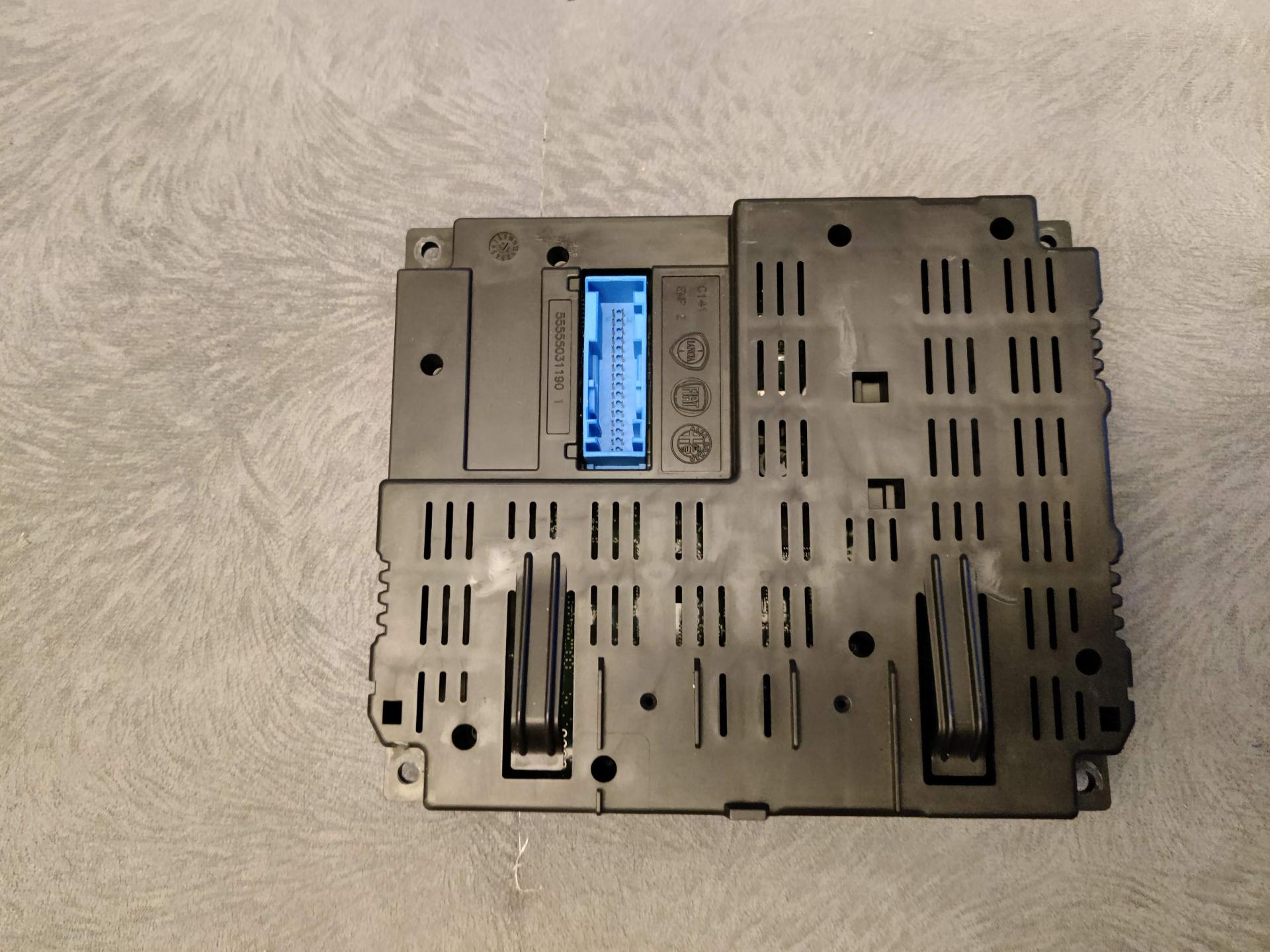

frostysrb 236 Posted February 27, 2023 Hvala @radomir.g na pohvalama Ulje u menjaču zamenjeno, sipana Petronas Tutela Technix 75w-85 i dodao sam dva Liqui Moly Mos2 aditiva za menjač. Sad stvarno menjač klizi, brat ima Fiat 500, razlika je ogromna Blu&me sam danas skinuo, videću da li može neki elektroničar da uradi nešto povodom toga, ako nebude moglo da se reši radiće neki BT modul sa Alija. U Mazdi već 2 godine šljaka kaso sat, cena bila smešna, nešto oko 8 evra. Quote Share this post Link to post Share on other sites

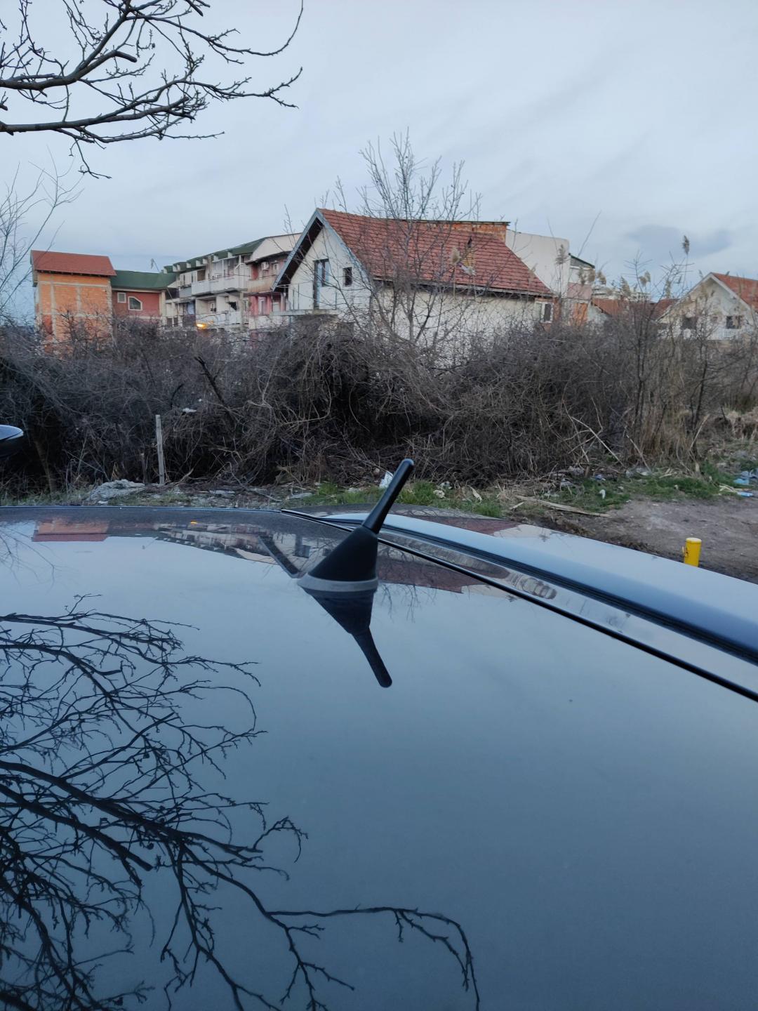

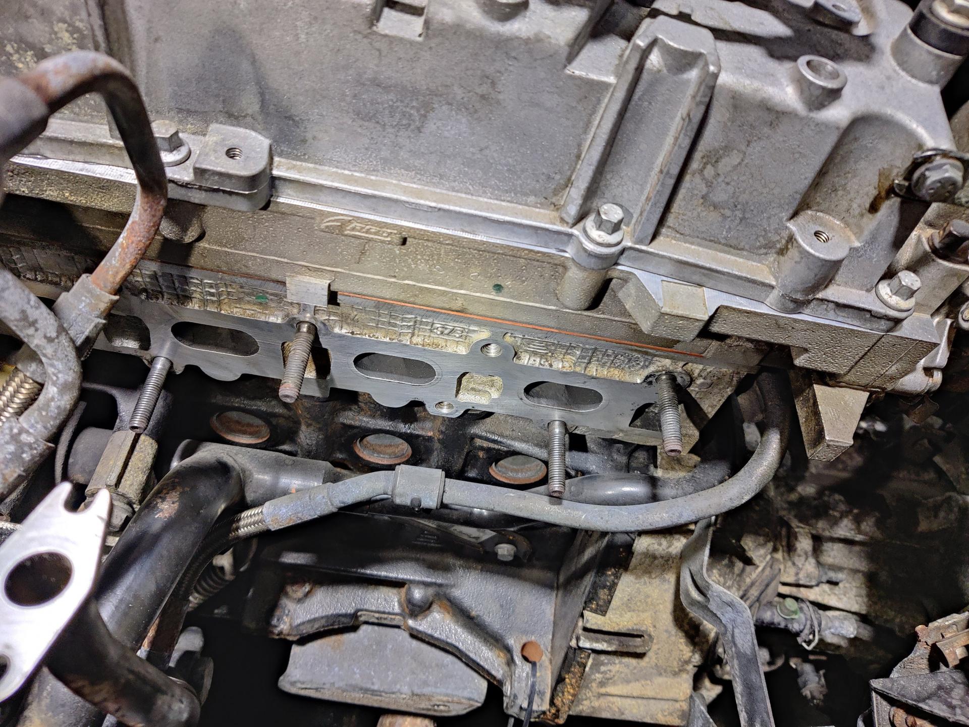

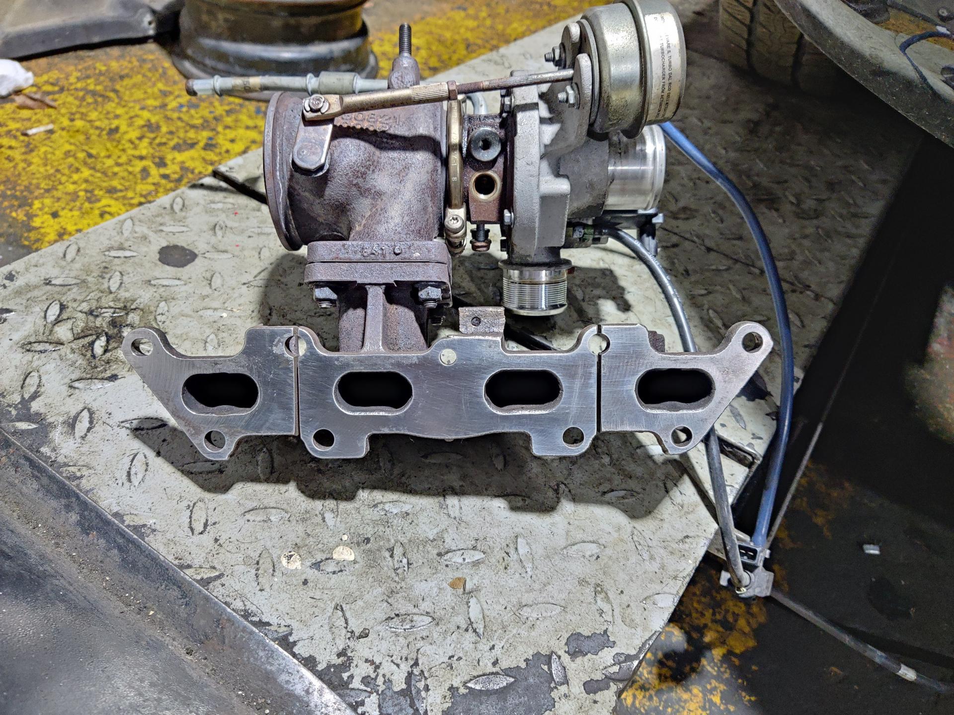

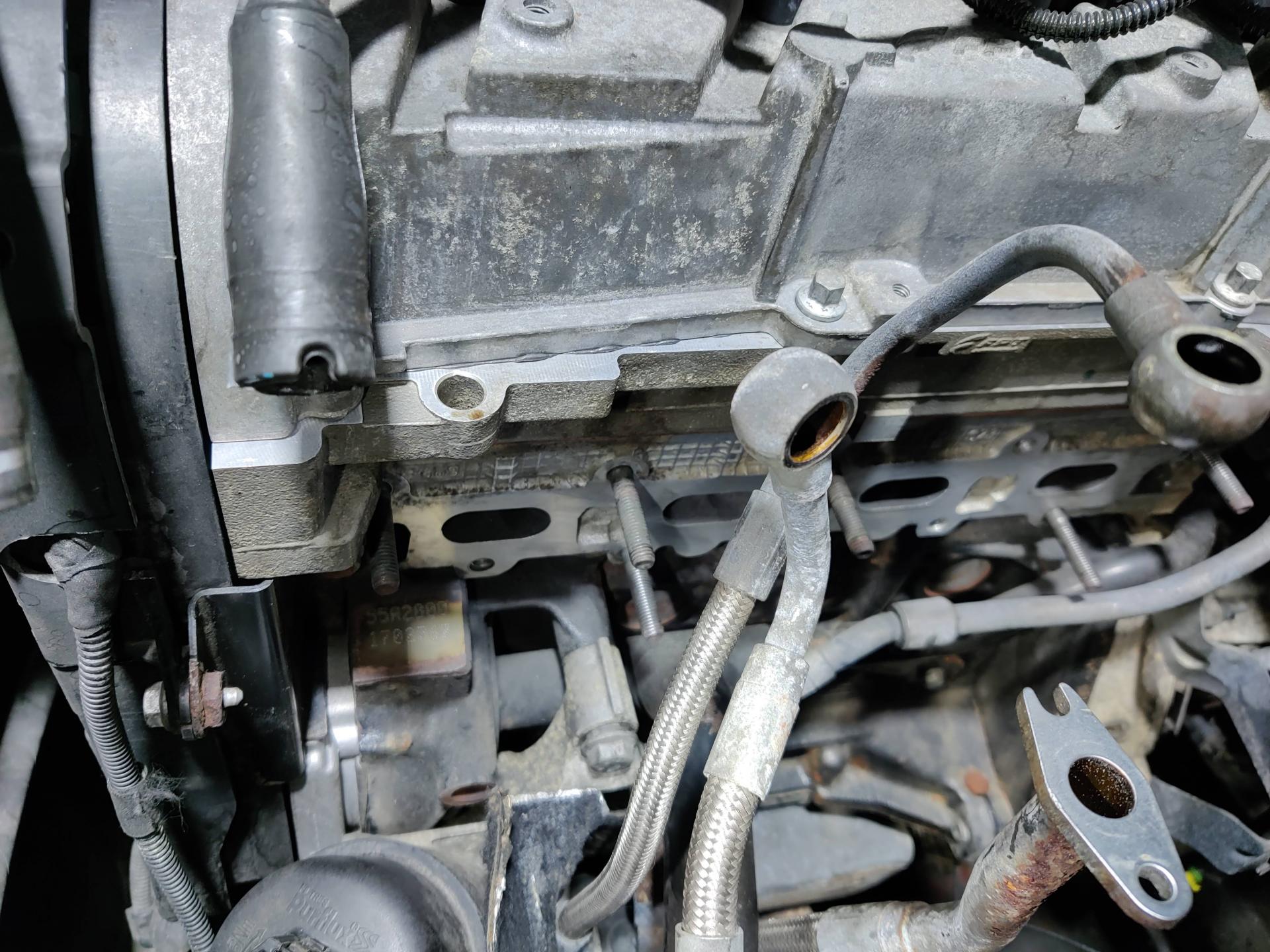

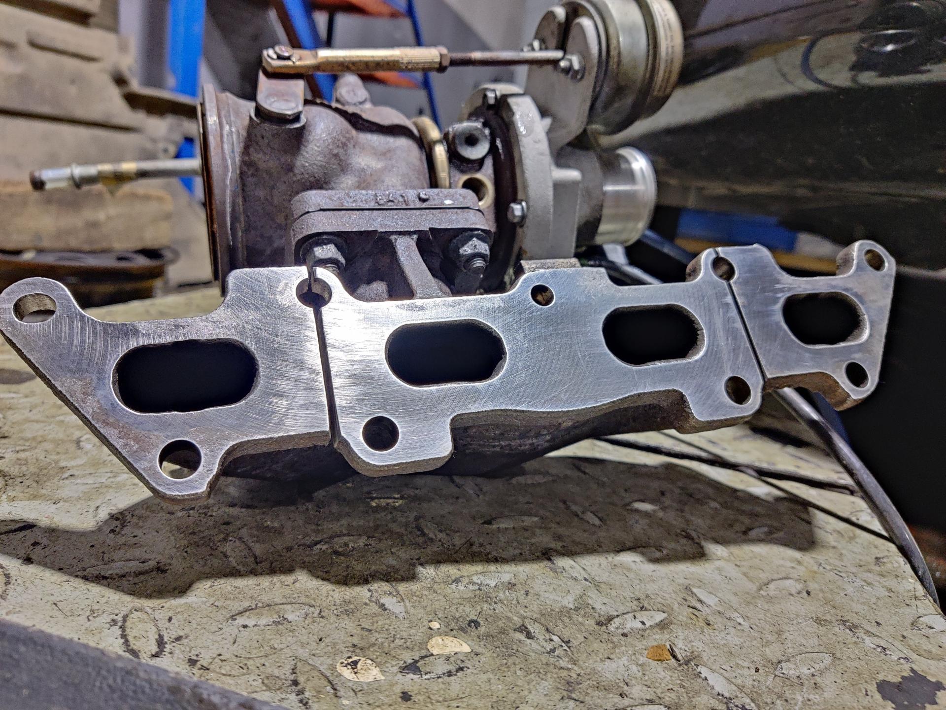

frostysrb 236 Posted March 6, 2023 Posle 5 dana jurenja dihtunga izguvne grane konačno sam uspeo i da ga dobavim Dok sam čekao deo uspeo sam sve da pripremim za montažu i da sve lepo operem , Sve je izmontirano u četvrtak uveče i auto od tada prede Takođe sam skinuo Blu&me modul koji je davao grešku i remetio proxi u BSI-u, kod prijatelja sa originalnom MES dijagnostikom sam uspeo da odradim Proxi alignment i ugasim trepćuću kilometražu. Rasptaću se kod nekoliko elektroničara da li je moguće popraviti ovaj modul ili ne, ako ništa potražiću ga i po odpadima. Evo i jedne sitnice, drugar mi poklonio skraćenu antenicu 1 Reacher Gilt reacted to this Quote Share this post Link to post Share on other sites
Jackkk 138 Posted March 6, 2023 I mene čeka zamena dihtunga izduvne grane. Uskoro me čeka i veliki servis pa ću sve zajedno da odradim. Jel može info gde si nabavio dihtung? Quote Share this post Link to post Share on other sites
frostysrb 236 Posted March 6, 2023 Dihtung našao u InterCars-u u Nišu, jedino su oni imali osim ovlašćenog. 1 Jackkk reacted to this Quote Share this post Link to post Share on other sites

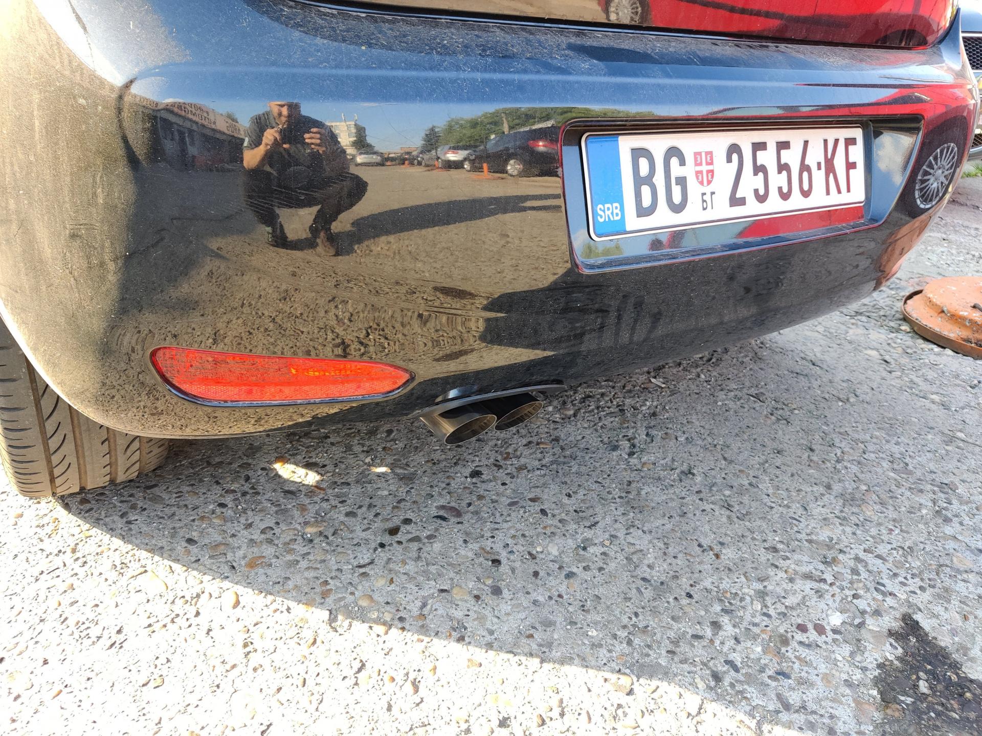

frostysrb 236 Posted April 20, 2023 (edited) Legla letnja garnitura Prešao 4500 km ekspresno, sada planiram zamenu ulja i filtera i samo gas Naredne nedelje ću najverovatnije ići kod Vlaste da napravim zadnji lonac, da zamenim stari istruleli, a i da dobijem malo na zvuku Posavetovaću se još sa njim, ali mislim da će biti protočni lonac u pitanju sa dve cevke, nešto nalik ovome Takođe ako neko ima iskustva kako bi se Multiair ponašao sa Liqui Moly Motor Protect aditivom? U nekoliko svojih kola sam ga sipao zadnjih 5 godina i stvarno se oseti razlika pre i posle, najviše na hladnom startu i u bučnosti motora. Edited April 20, 2023 by frostysrb 3 Ivan, Reacher Gilt and Flipnjača reacted to this Quote Share this post Link to post Share on other sites

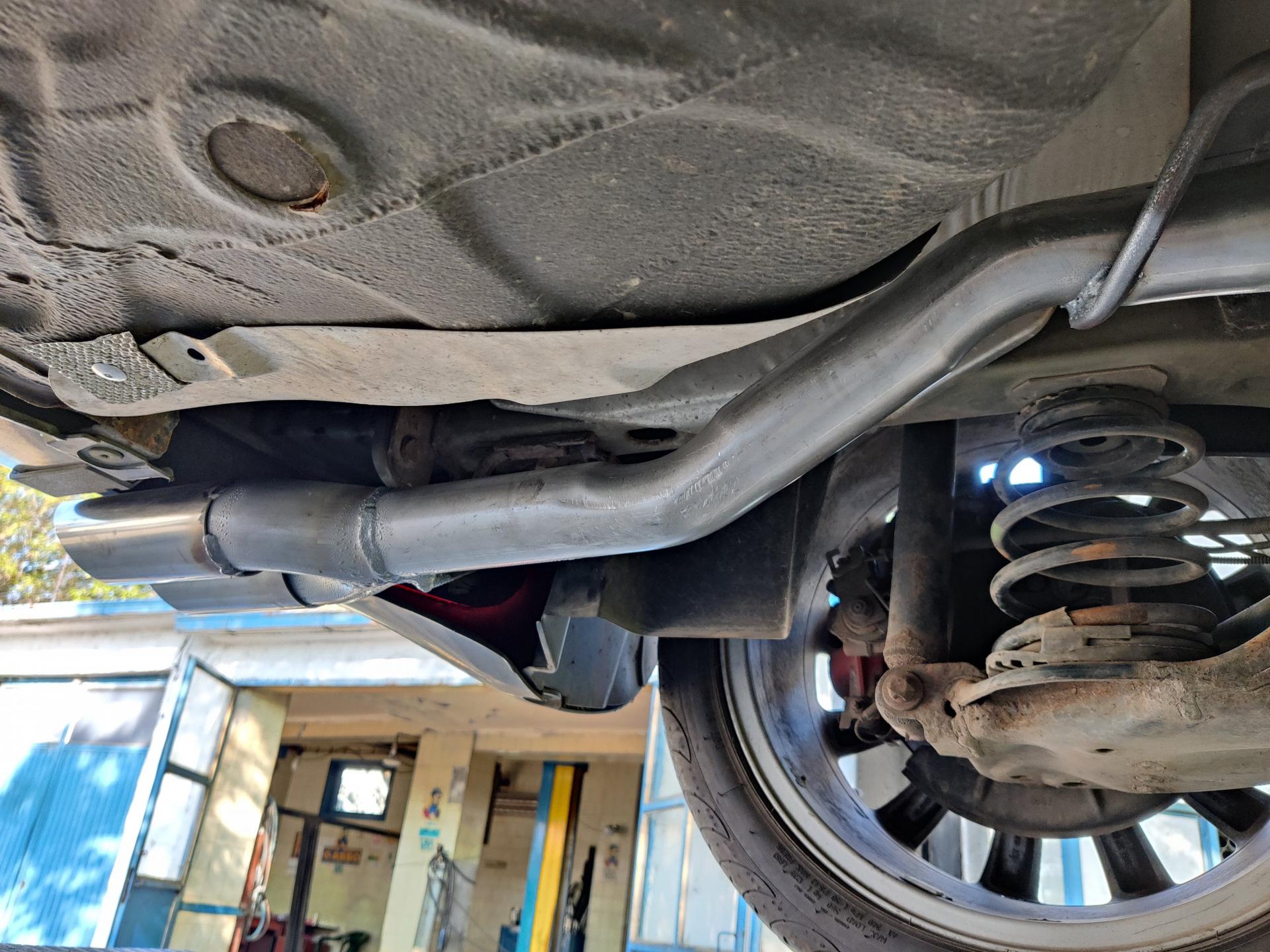

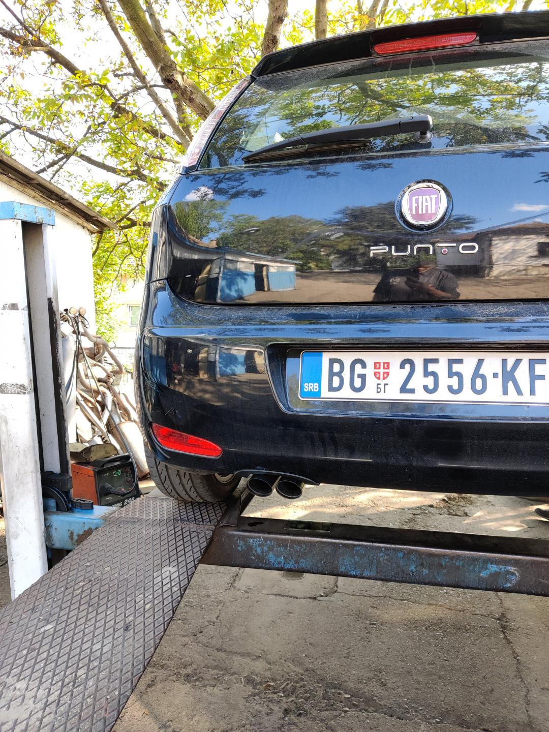

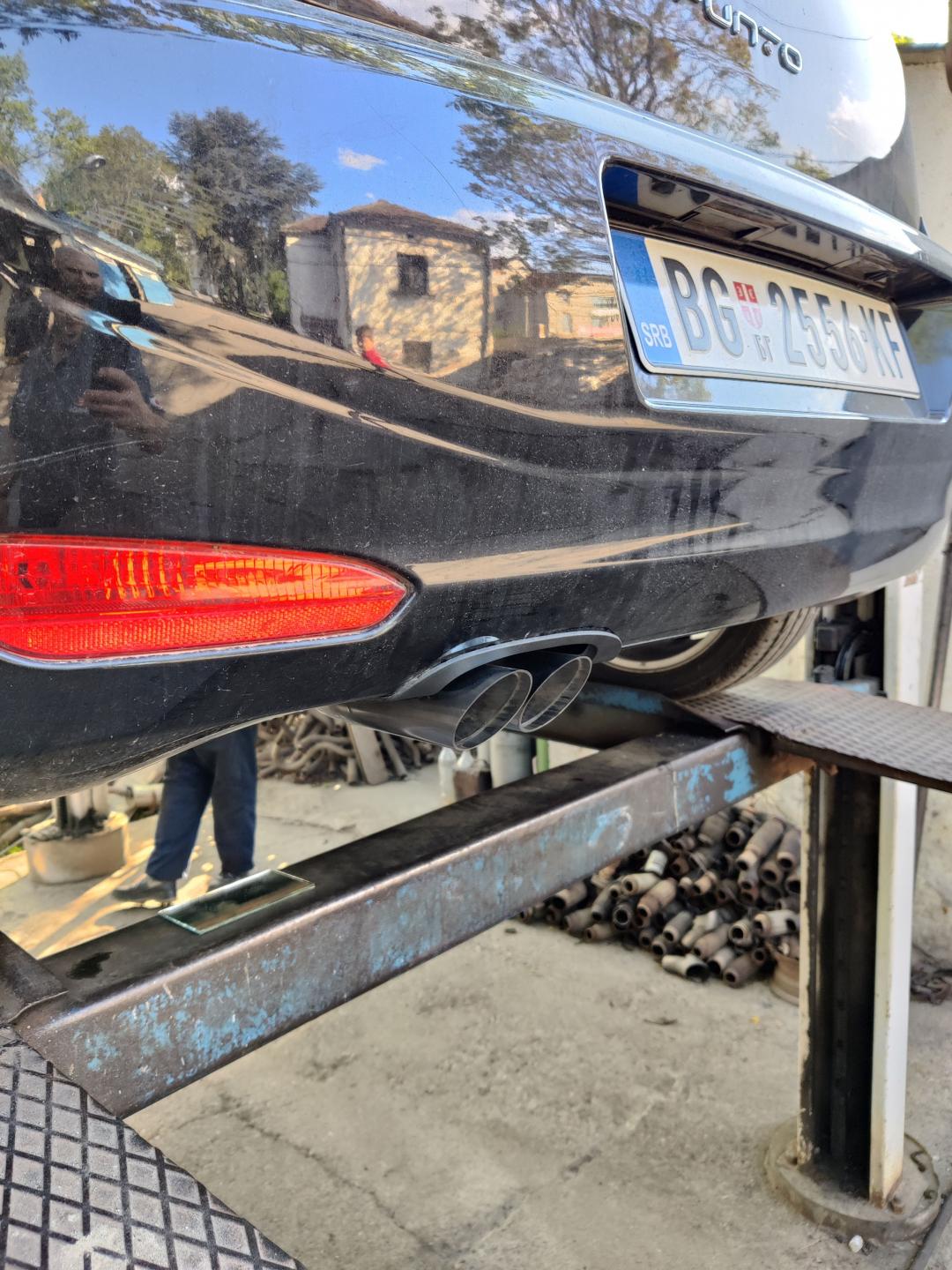

frostysrb 236 Posted May 7, 2023 U petak odrađen izduv, umesto zadnjeg lonca samo cevka i ukrasi Zvuk je mnogo lepši, samo malo glasniji, u vožnji po gradu prelepo prede, a na AP nije umarajuć, u nekom standardnom opsegu od 90 do 130 skoro i nečujan u kabini 6 MS PK, Flipnjača, Branislav and 3 others reacted to this Quote Share this post Link to post Share on other sites
Branislav 748 Posted May 7, 2023 Slicno sam ja uradio, kada je hladan brunda dosta i iz aupsuha i iz motornog prostora 2 vicent and frostysrb reacted to this Quote Share this post Link to post Share on other sites
radomir.g 335 Posted May 7, 2023 Sjajno.. srednji lonac je dosta velik i on mnogo ubija zvukove. Verujem da je zvuk fantastičan. 1 frostysrb reacted to this Quote Share this post Link to post Share on other sites
frostysrb 236 Posted May 7, 2023 Jeste, dosta je bučan iz motornog prostora, to me je kad sam uzeo auto baš začudilo, ali sam se navikao do sada, ima taj svoj specifičan zvuk. 1 Branislav reacted to this Quote Share this post Link to post Share on other sites
radomir.g 335 Posted May 7, 2023 Upravo tako.. koliko je bučniji od nazad ni ne skonta se u kabini iz razloga što je toliko bučan i od napred. kada se vozi iza auto verujem da je jako velika razlika u količini buke. 1 frostysrb reacted to this Quote Share this post Link to post Share on other sites
Nikola031 1039 Posted May 8, 2023 @frostysrb odlicno je ispalo! Mene isto ceka uskoro, posto je zadnji lonac pri kraju. Koliko te je izaslo ako nije tajna? 1 frostysrb reacted to this Quote Share this post Link to post Share on other sites
frostysrb 236 Posted May 8, 2023 Nema tajni, 6000 rsd je cena, dve godine garancije. 1 1 Nikola031 and Flipnjača reacted to this Quote Share this post Link to post Share on other sites
BaneAK74 116 Posted May 8, 2023 (edited) Cenu si rekao, ali ne mogu da nadjem gde si radio ? Nasao , kod Vlaste Odlicno ovo izgleda, svdija mi se, ovako cu ja nesto da odradim. Edited May 8, 2023 by BaneAK74 1 frostysrb reacted to this Quote Share this post Link to post Share on other sites
frostysrb 236 Posted May 8, 2023 Izgleda totalno diskretno, pitao me da skinemo ovu lajsnu oko vrhova pa da stavi veće cevke, ali mi se nije svidelo kako izgleda bez lajsne, izgleda kao da je sečen branik, ovako sve ostaje kao fabrika 1 BaneAK74 reacted to this Quote Share this post Link to post Share on other sites
