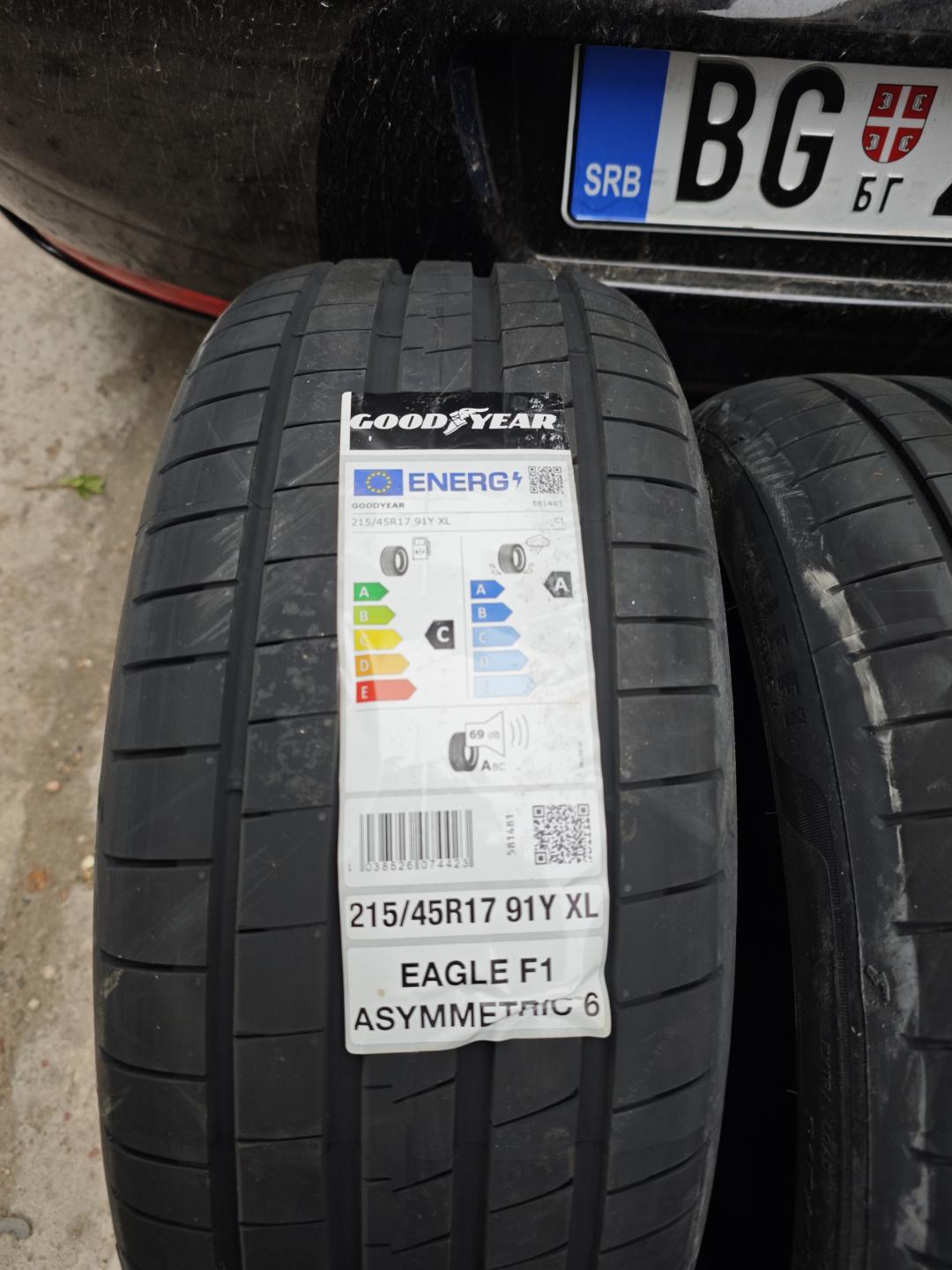

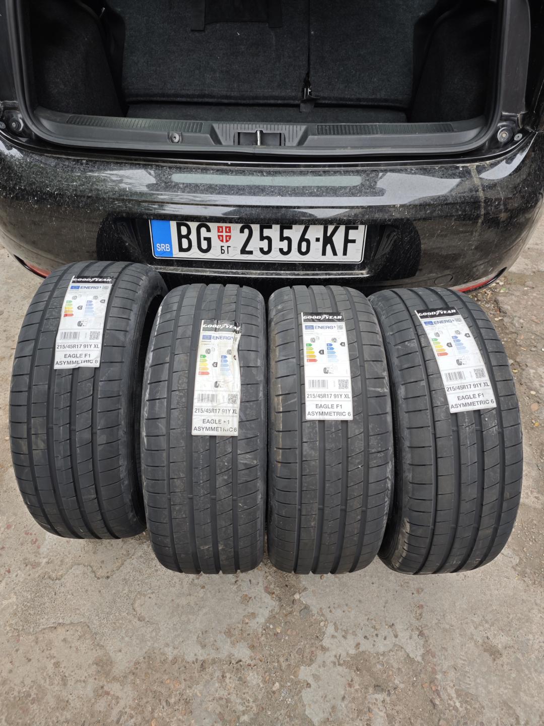

Auto je došao sa pirelli P Zero Nero GT gumama, DOT iz 2017, ali su odradile svoje još prošlog leta, tako da sam se častio sa setom 215/45 R17 Goodyear Eagle F1 Asymmetric 6 :D Originalna dimenzija je 205/45 R17 ali je to jako nezahvalna dimenzija, mali je izbor i skupe su baš, tako da sam uzeo malo šire i prošao jeftinije za odpr montažu B)

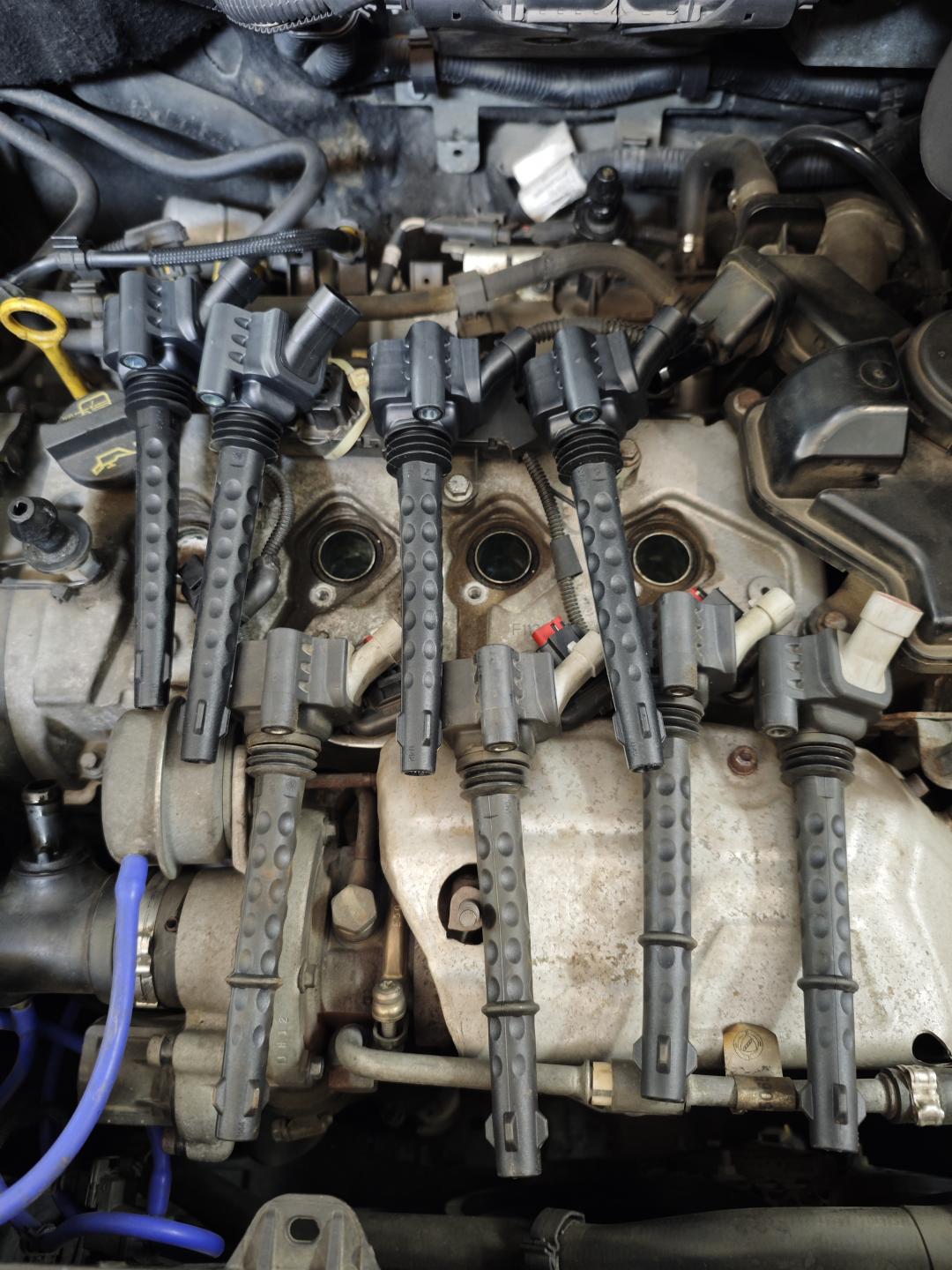

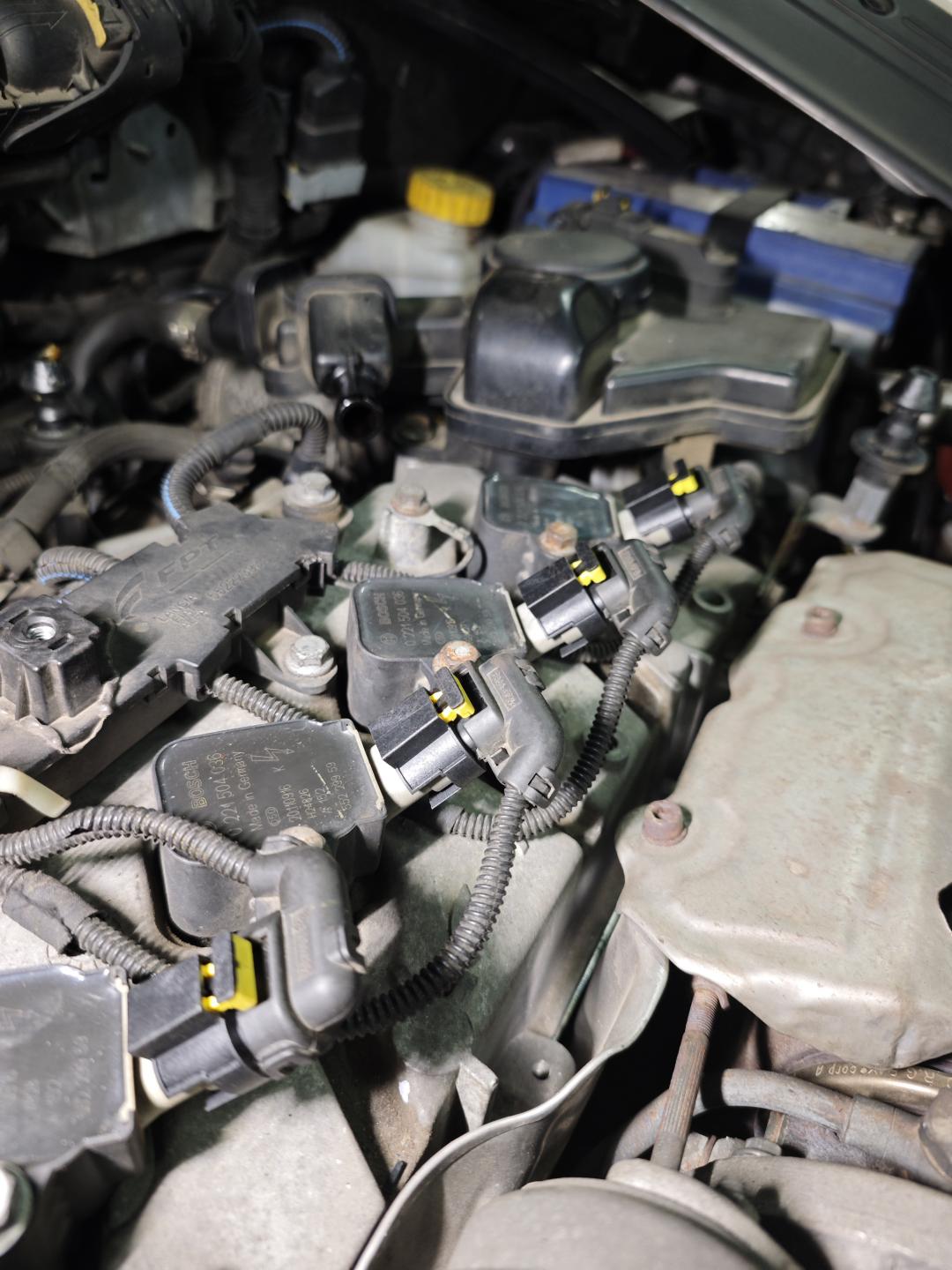

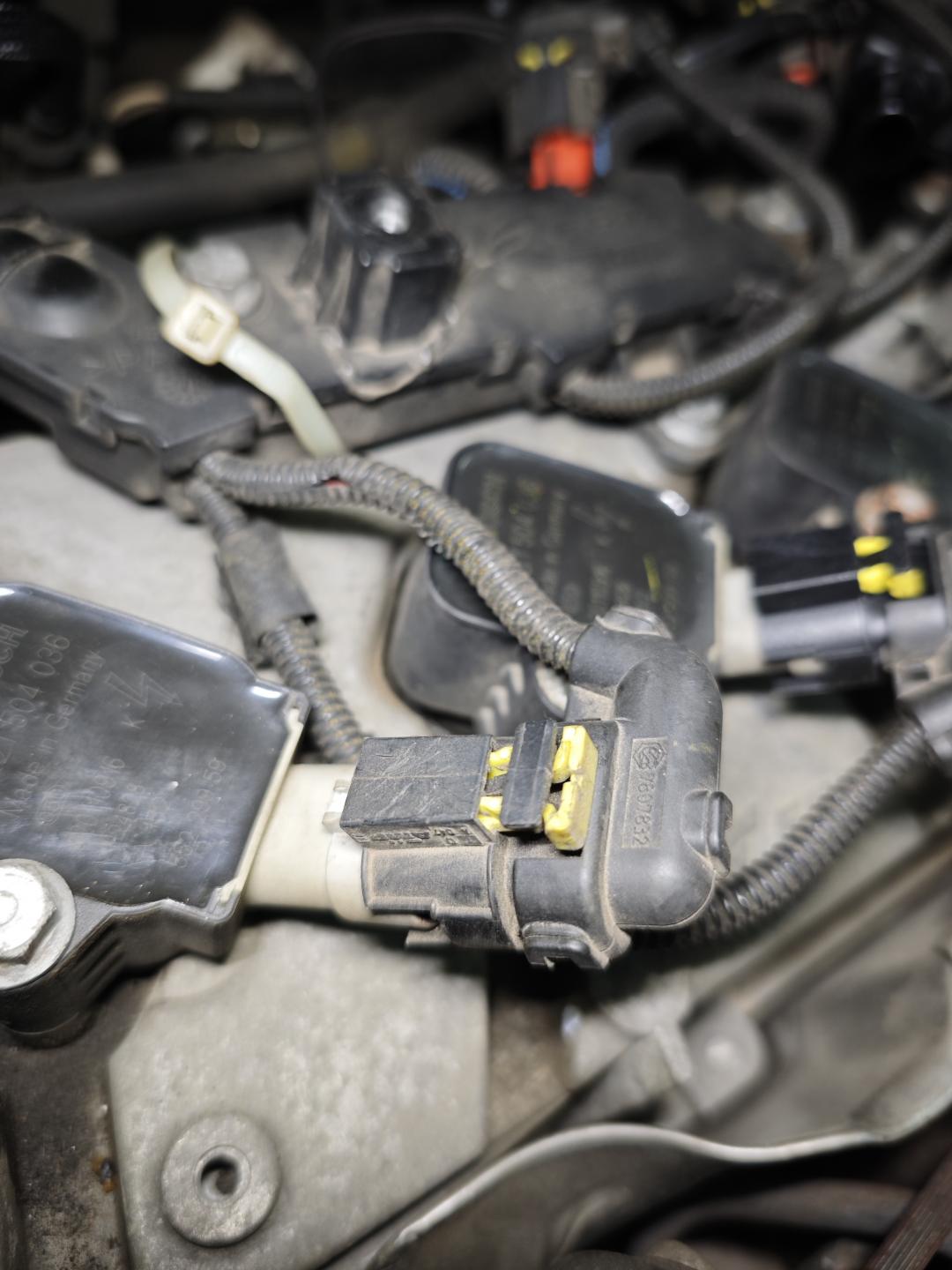

Na Aliju sam naišao na džekove koji odu na bobine, deluju solidnog kvaliteta tako da sam poručio još zimus set. Kod mene su bila pukla 3 od 4 džeka, što se kaže izgoreli od temperature :D Zamena je jako jednostavna, bukvalno 20 minuta za sve
IMG_20240510_191756.thumb.jpg.5e6b91ba0a6f9e7c6d265eccaaa1de2d.jpgIMG_20240510_191748.thumb.jpg.9d1d19f000f8dd52ac0b25a93f8dc3cf.jpgIMG_20240510_193904.thumb.jpg.7329736f24ff33ebd1eb7d96f313da8c.jpgIMG_20240510_191745.thumb.jpg.50a00a2261fd2104801363bfbbb5b689.jpg

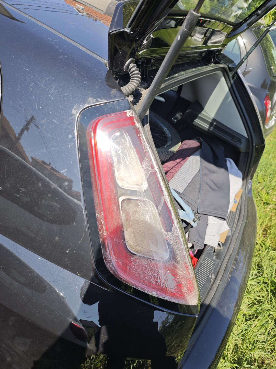

Zadnji levi štop već treći put kupujem i reklamiram, uzeo sam svaki put Magneti Marelli original, ali uvek dođe feler štop :realmad:
Znači ceo, ali kao da nije dobar odlivak ili nešto, ne može da se upaše i ne stoji kako treba. Video sam šta je problem dok sam upoređivao sa starim, čekam reklamaciju i ovaj put pa da vidim šta da radim, ali izgleda da ću juruti samo polovan sledećeg puta :no
Malo sire i sa malo visim bokom :) , oko pola cm.
Odlican izbor :thumbup: , proslogodisnji pobednik AutoBild testa UHP letnjih guma.
Mislim u dimenziji 225/45/18, ako me staracko secanje ne vara.
Pušta vodu negde? i sam sam skoro imao sličnu akciju na sestrinom pugu. Nekad je nekome (pre)gorela lampica u štopki pa se deformisao na tom mestu rub koji naleže na onaj diht-sunđer i tu je ulazila voda u gepek, zbog čega je felna rezervnog točka baš fino zarđala.
Odlična guma, tiha i dobro drži po krivinama, ali se meni jedna malko deformisala nakan samo godinu dana. Nije bilo ništa kritično ali taman da iritira. Nisam stigao da reklamiram jer je bravo u međuvremenu otišao, a planirao sam. Spomenuo sam to i novoj vlasnici, ali ne verujem da će njoj to smetati previše. :)
Ne pusta ni moj ali zato sto ja redovno cistim prljavstinu sa tih sundjera iz stopova, skinem stopaljke i ocistim sve iza. A menjao sam i gumicu oko antene cim se pojela. Inace pase sa corse D i moze da se nadje kod nas za smesne pare tako da je poenta samo u redovnom odrzavanju.

Meni na oba GP curelo na treći štop i negde kroz gepek na punktovanom spoju limova. Plus oko štopova dok nisam očistio.

Moja stara i pušta vodu, pali je polupana spolja, pa ulazi voda u nju :no

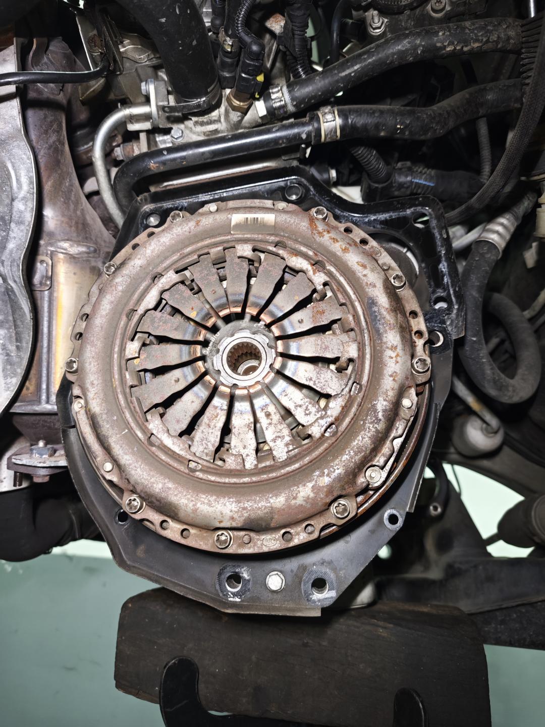

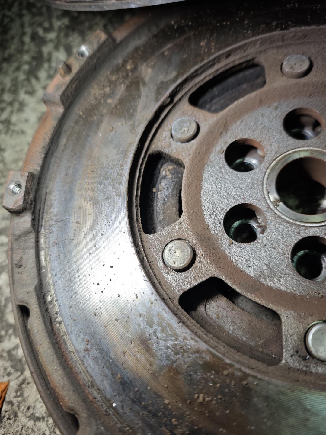

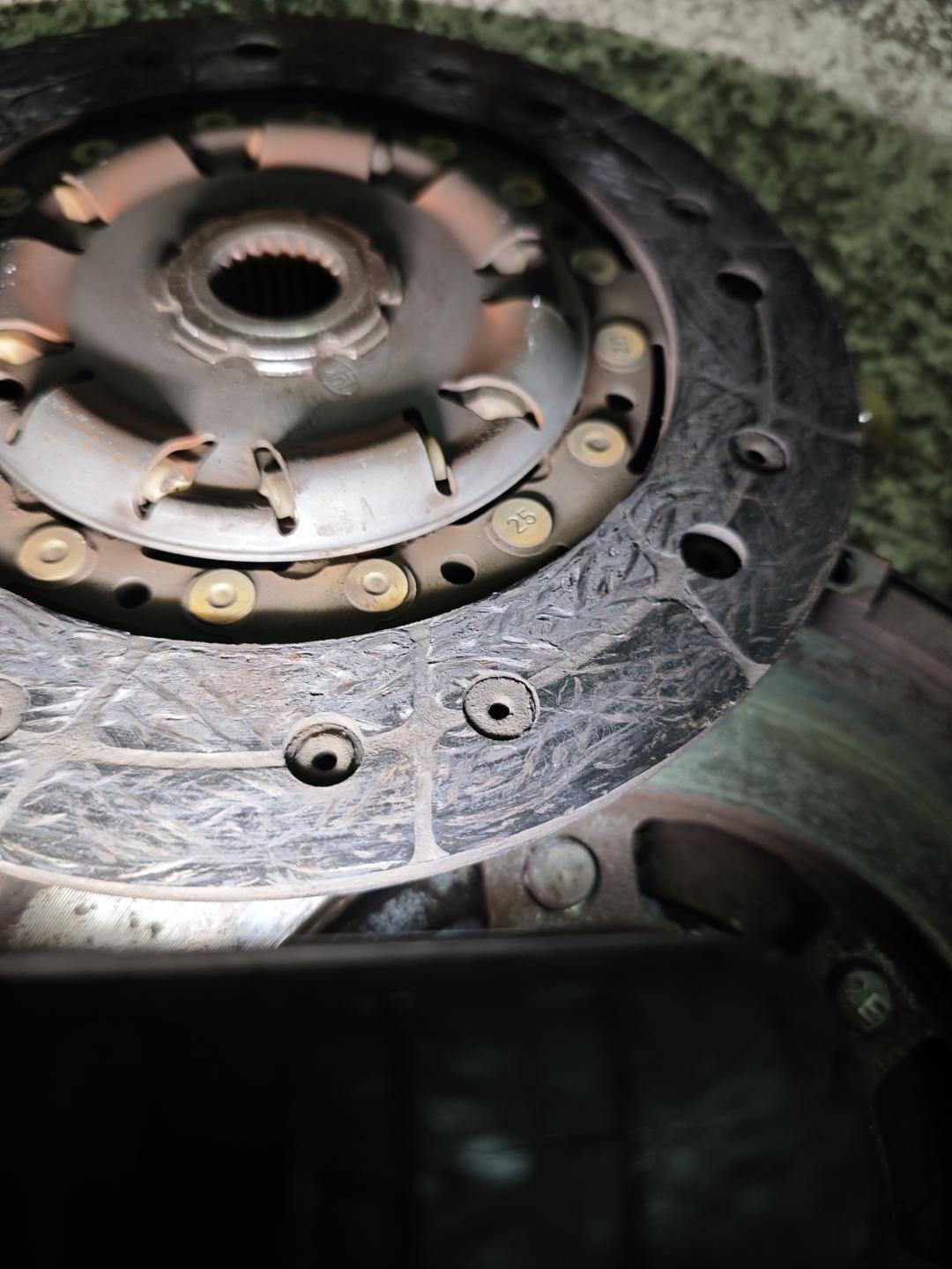

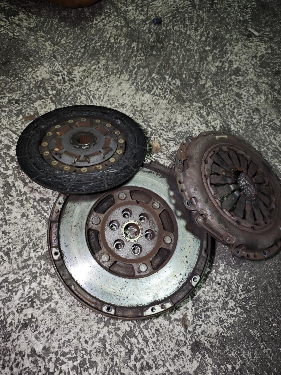

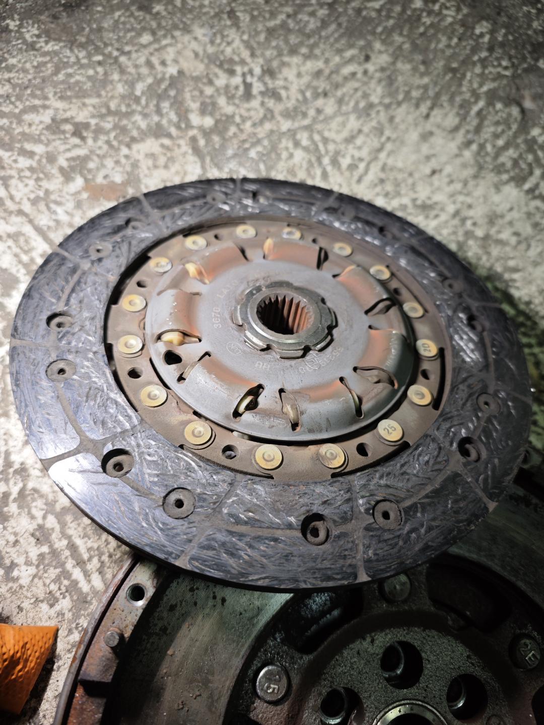

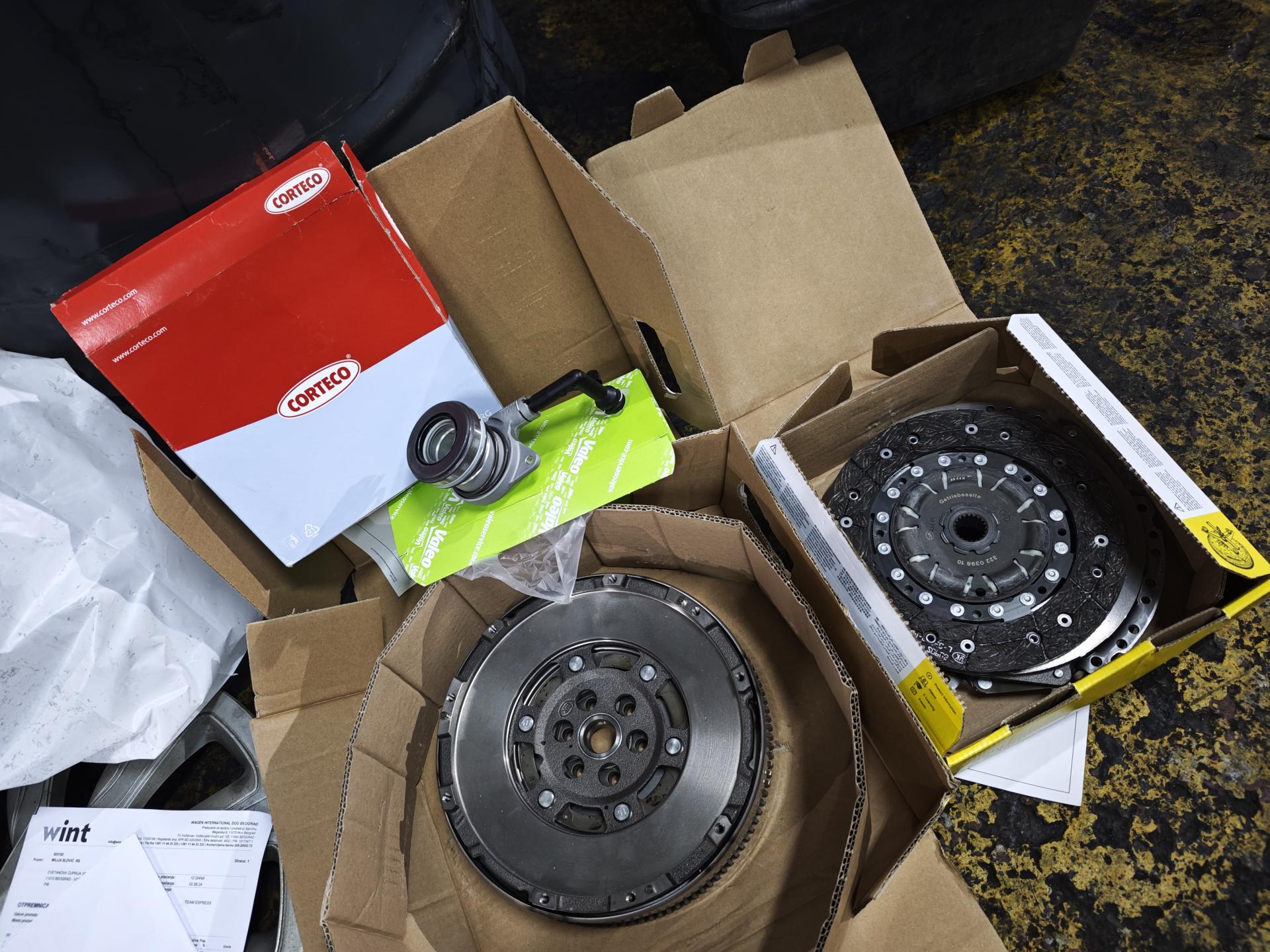

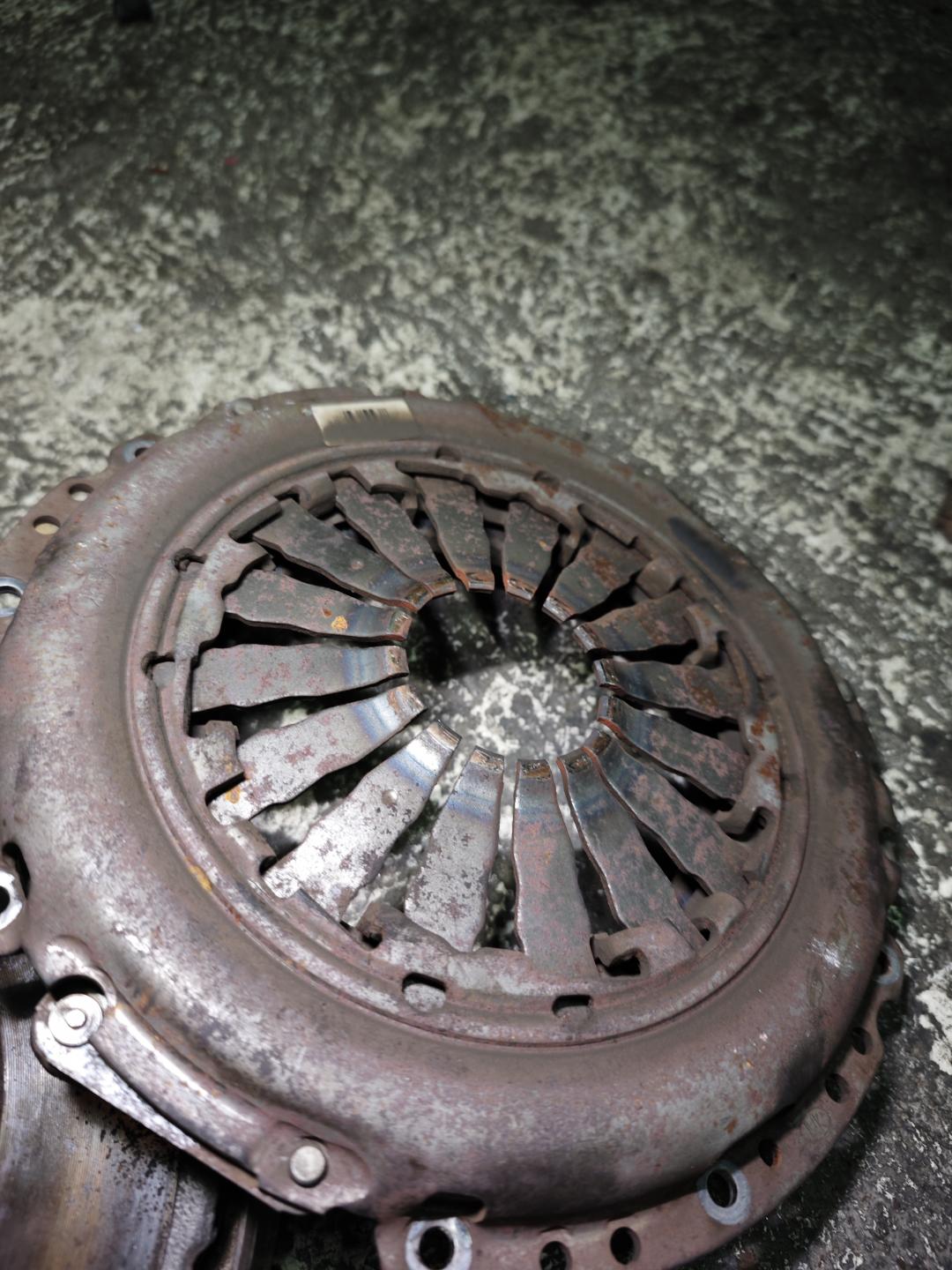

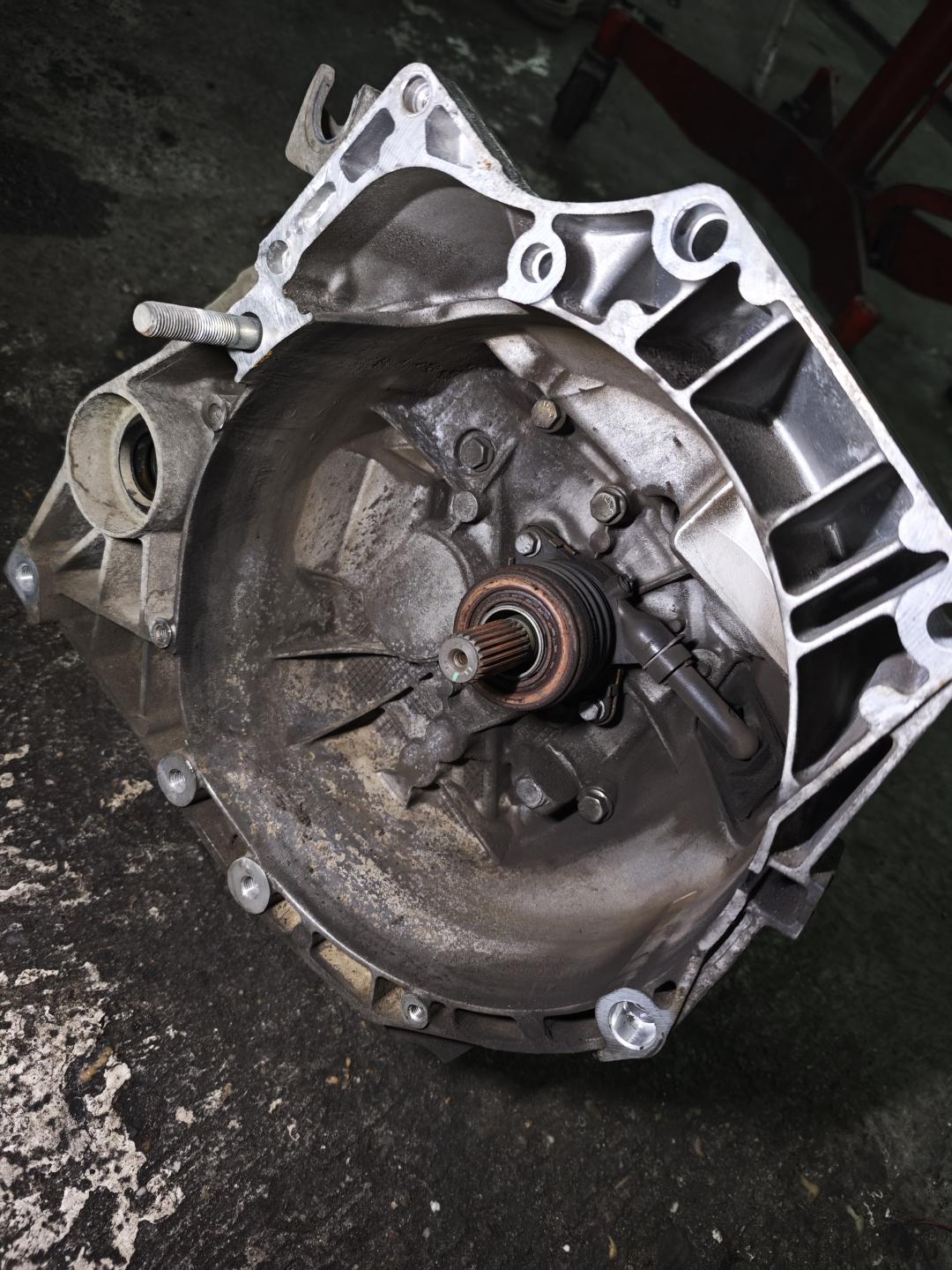

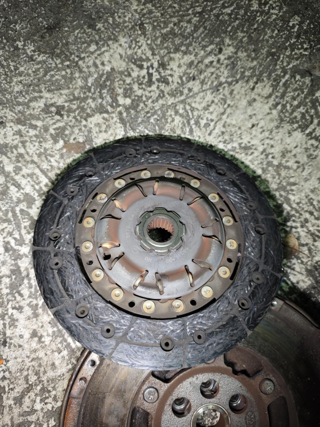

Sleteo menjač večeras na brzaka :thumbup:  Ništa ne deluje toliko očigledno da je loše, ali lamela je skoro do nitne pojedena, druk se čuje,  a plivajući plica usvim pravcima i to dosta :animier: fabrički je set na autu, FPT - LUK.
Danas sam se iscimao oko delova i niko trenutno nema set na stanju da je kompletan (DMF + korpa + lamela+ plus druk). Tako da sam uzeo set kvačila LUK, DMF Luk i druk ležaj Valeo. Nigde nema druk ležaj u LUK-u, kao da je od zlata :o naručio sam i semering na radilici Corteco, ovaj je taman počeo da vlaži. Moraću i donji nosač da uzmem pošto je fabrički dotrajao, tako da ako neko ima sugestiju šta uzeti neka piše. Gornji desni sam stavio Febi i lepo se pokazao.

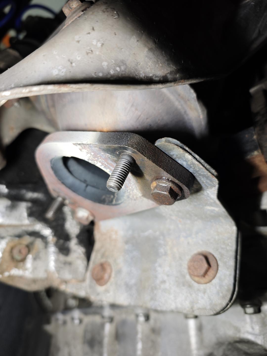

E sada, naravno da sam naišao na poneki problem :lol: Brezoni na spoju katalizatora i donje cevke su bili u haos stanju, jedan je morao da pukne :D potražiću sutra da uzmem i da zamenim oba, takođe ću i da uzmem bakarne matice.
IMG_20240522_222747.thumb.jpg.89c5dd7f0e3c5e3fba8581a4bde20618.jpgIMG_20240522_222752.thumb.jpg.ed571c9d2e541833a7eb7c9487306720.jpgIMG_20240522_224525.thumb.jpg.4ef1ea1f5e88e973563e2a402495a20a.jpgIMG_20240522_224530.thumb.jpg.e942f0e20ad0ca76d20cf012c574b798.jpgIMG_20240522_224536.thumb.jpg.f34d2db4eaa0613d8225f86d733e795b.jpgIMG_20240522_224541.thumb.jpg.174079bdc5465dd7f9ca0f7d8be40ea0.jpgIMG_20240522_224548.thumb.jpg.bda52d321243399926ed21f5e7acb90e.jpgIMG_20240522_224554.thumb.jpg.59a83407448ae040a314632534e0917f.jpgIMG_20240522_224637_1.thumb.jpg.6f7e9ca904032fe7fb70f1386a5b1781.jpgIMG_20240522_222732.thumb.jpg.407a4179153698d1546400b4695163bb.jpg

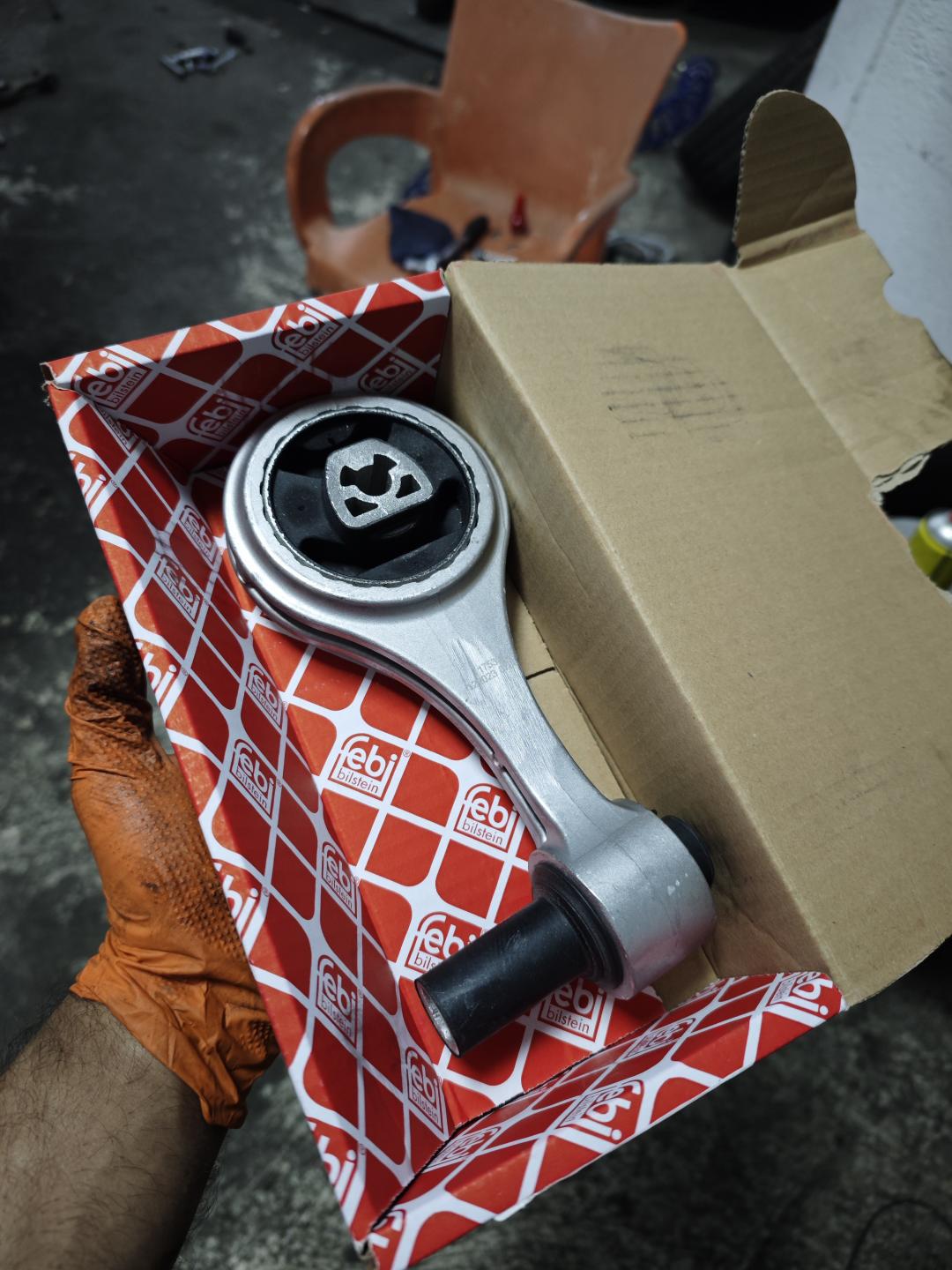

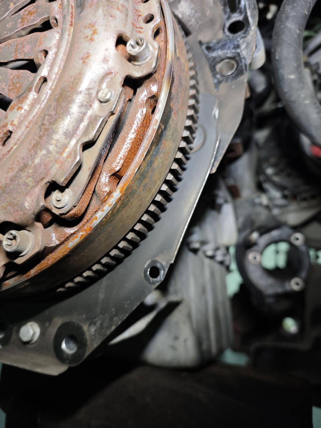

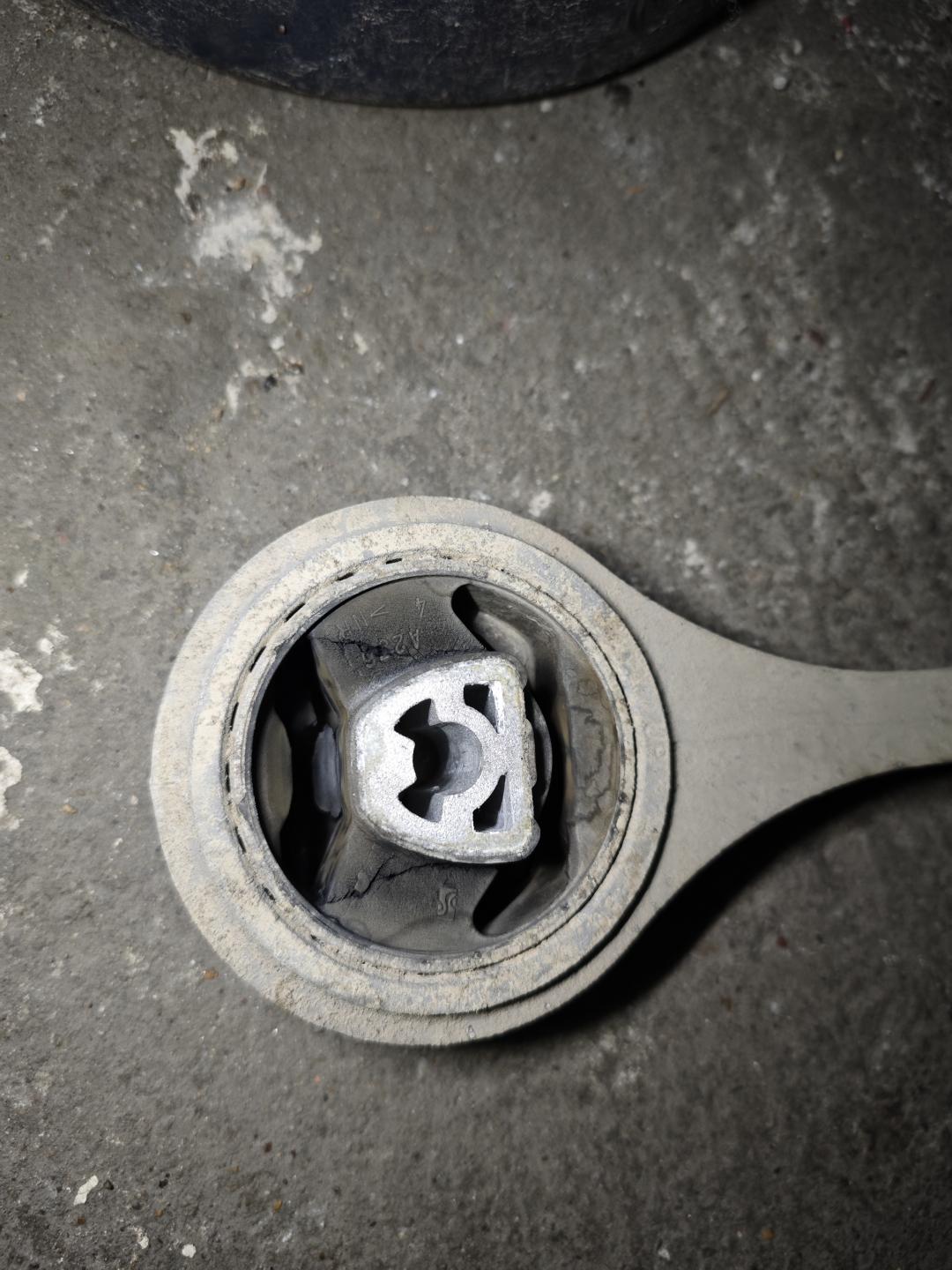

Set kvačila izmontiran, donji nosač motora, itd.
IMG_20240523_201657.thumb.jpg.b6d372cd0403cf4c1a2492f287957384.jpgIMG_20240523_212727.thumb.jpg.fbfb3f8bf11794322e0e221402970692.jpg
Brezoni rešeni, morao sam da varim maticu na ostatke od brezona i da ih dodatno grejem i razrađujem, posle skidanja naravno čišćenje navoja ureznicama :thumbdown:

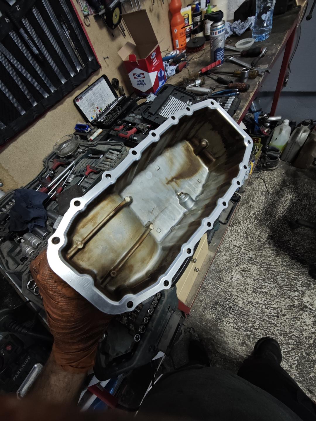

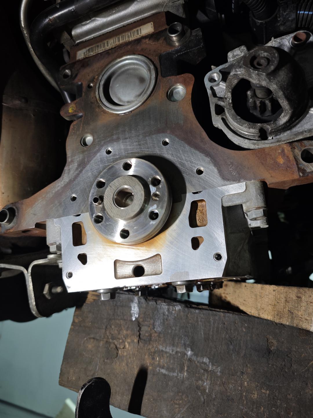

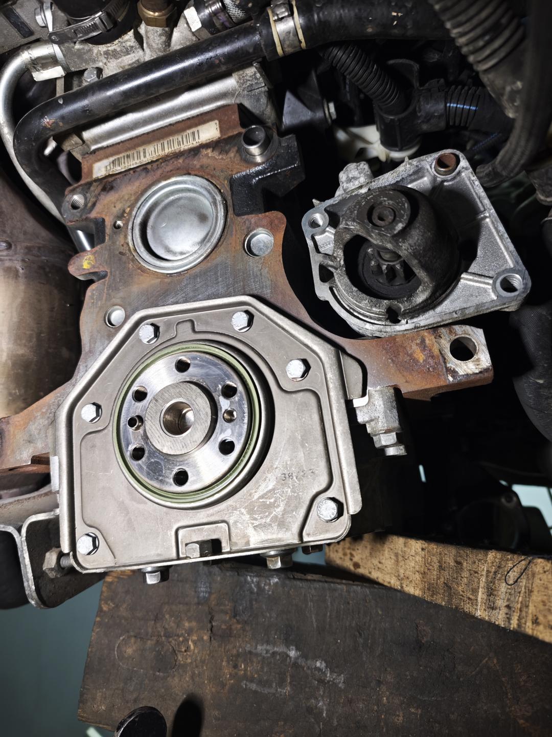

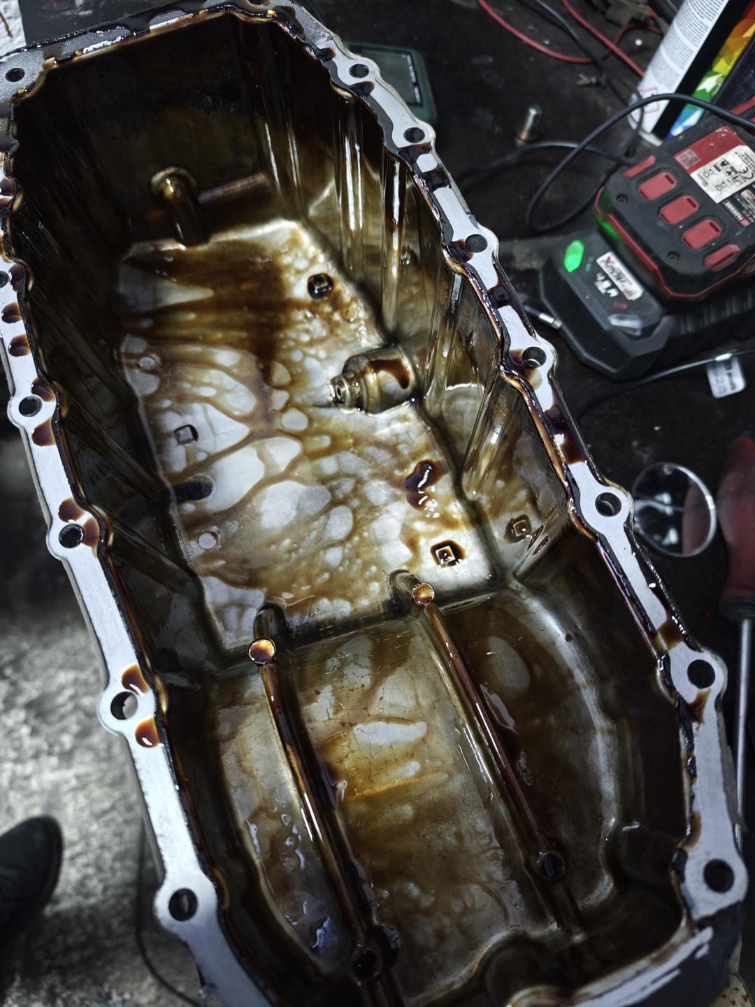

Da bi bio siguran kako će da legne semering na radilici odlučio sam da skinem karter i sve lepo očistim i zadihtujem kako treba, a taman i da usput pogledam u kojem je stanju mrežica kartera i da li ima naslaga u odnosu na stanje od pre 30000 km. S obzirom da sam za to vreme menjao 5 puta ulje stanje je bilo zadovoljavajuće :cheers:

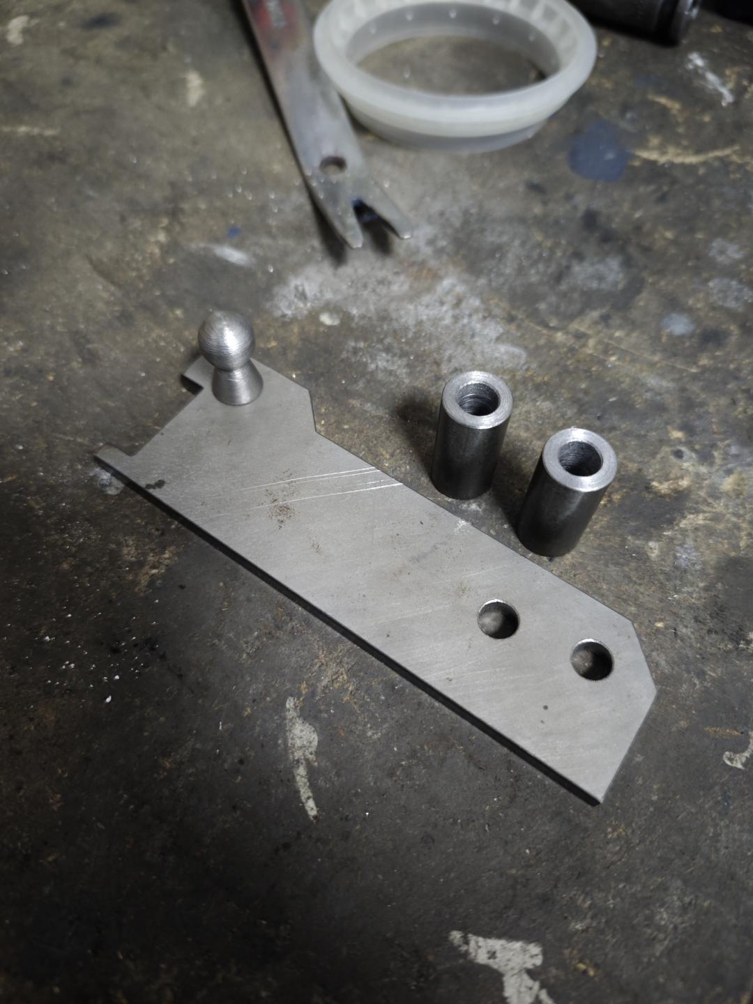

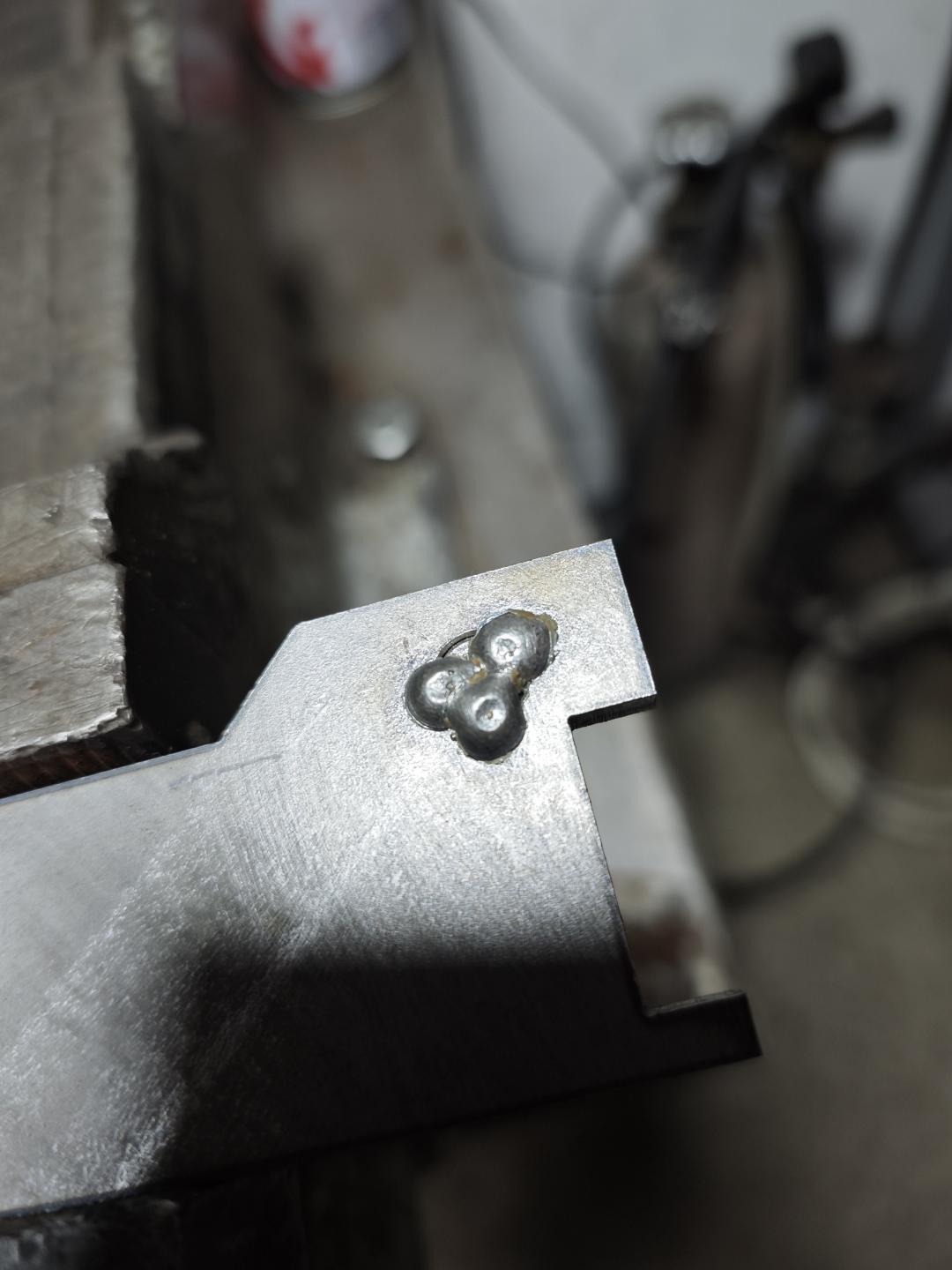

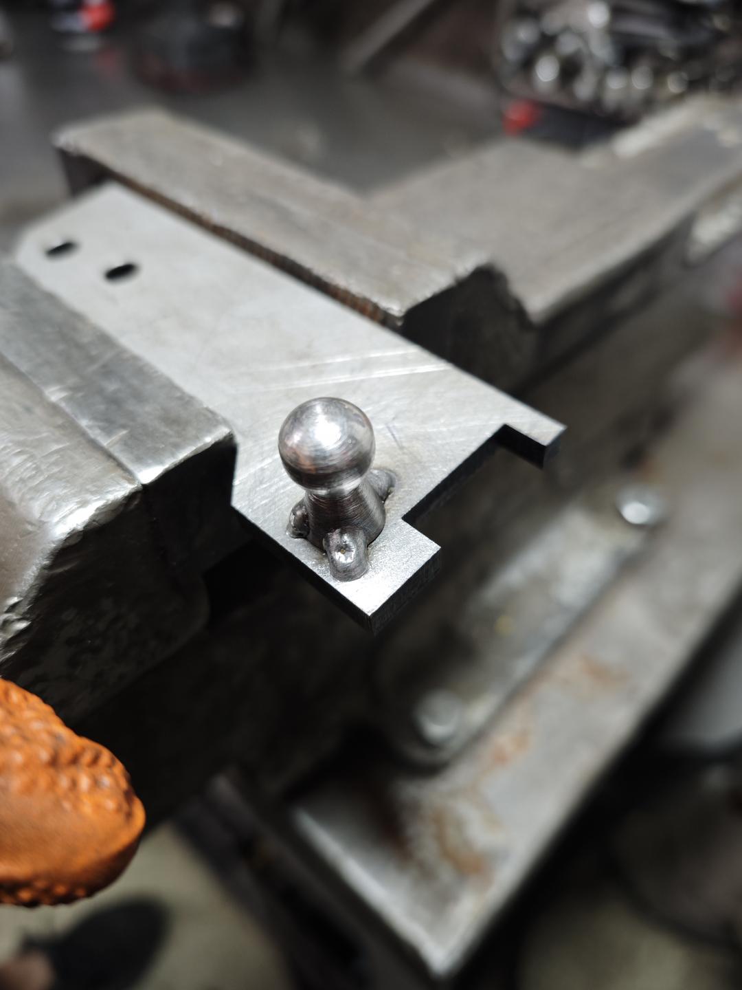

Kada sam već skidao menjač iskoriostio sam skicu za short shifter koju je kolega @Владимир podelio sa forumom. Montirao sam sve i mogu reći da je hod dobro smanjen, za sigurno 30%, ali da se izgubi malo da na osećaju kada je ručica upala u brzinu. Takoće zbog promene ugla sajle, pošto se sada kači na lopticu koja je pod nižim uglom, dolazi do malo veće frikcije izmeću sajle i bužira, pogotovo pri ubacivanju u prvu brzinu. Videću još nekoliko dana da li ću se privići ili ću da vraćam na fabričku varijantu.
IMG_20240523_215809.thumb.jpg.77950db0da4ca9a8910f8b9e403c8968.jpgIMG_20240524_100052.thumb.jpg.e531ff0975972d1f20ace7126f2f6c4e.jpgIMG_20240524_100120.thumb.jpg.cca9ce89c07a5f8490ac2d419c0ed256.jpg
Razlika u vožnji pre i posle menjanja seta je ogromna, od tvrdoće kvačila, do toga da je sada mnogo drugačiji osečaj pri ubrzanjima, tj da auto mnogo jače povlači. Takođe vibracije pri ubrzanju su nestale, vibracije za koje sam mislio da su poluosovine u problemu. Sve u svemu jako sam zadovoljan rezultatom :beer:

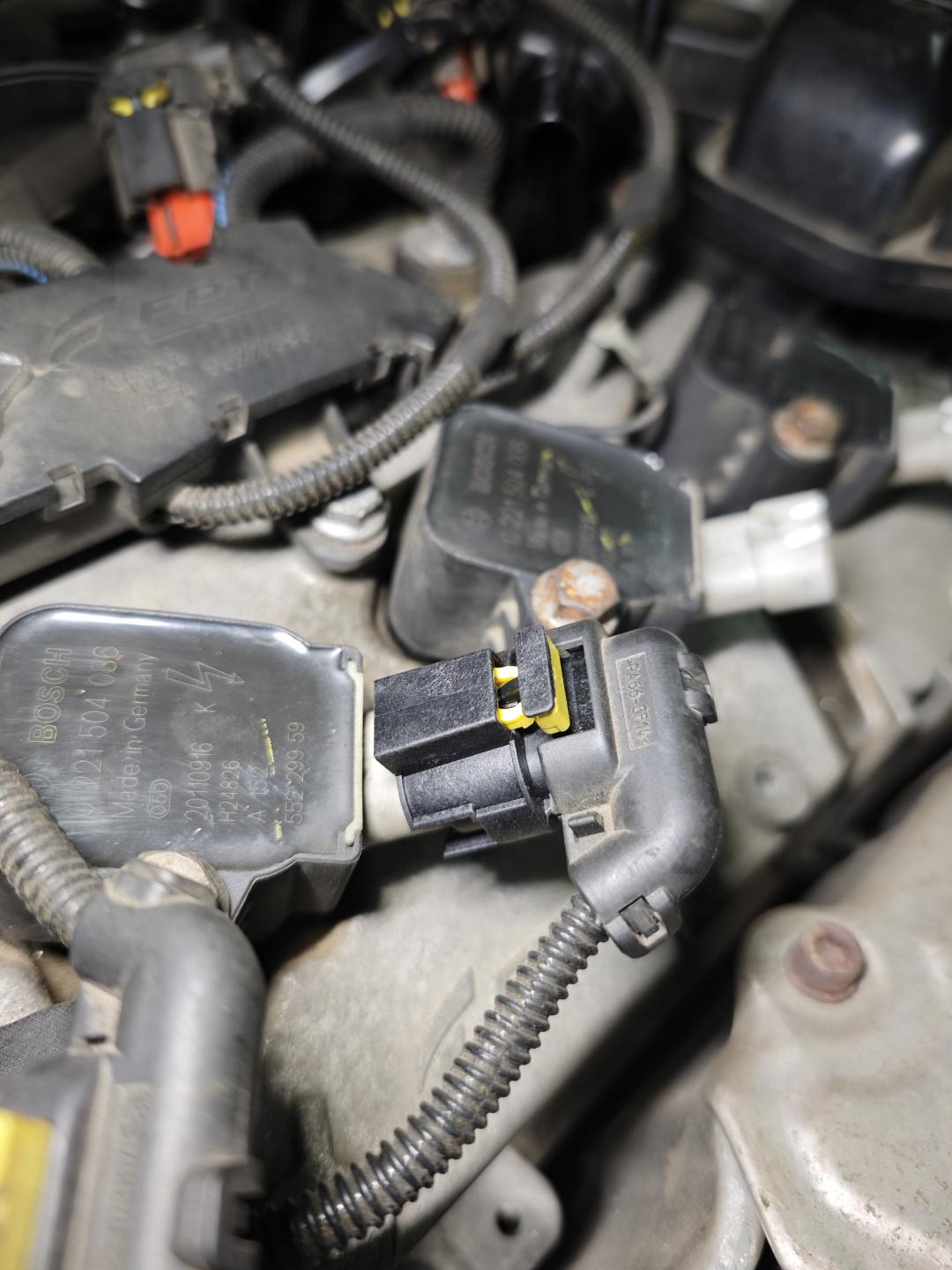

Kad ste već pokrenuli priču o svećicama, i ja sam danas pokidao sve konektore, trebalo bi to sve promeniti. Zanima me koji ključ za svećice ize za T jet, ove stare koje sam imao nekad od vagena, ne mogu ni da priđu svećici koliko su široki ????

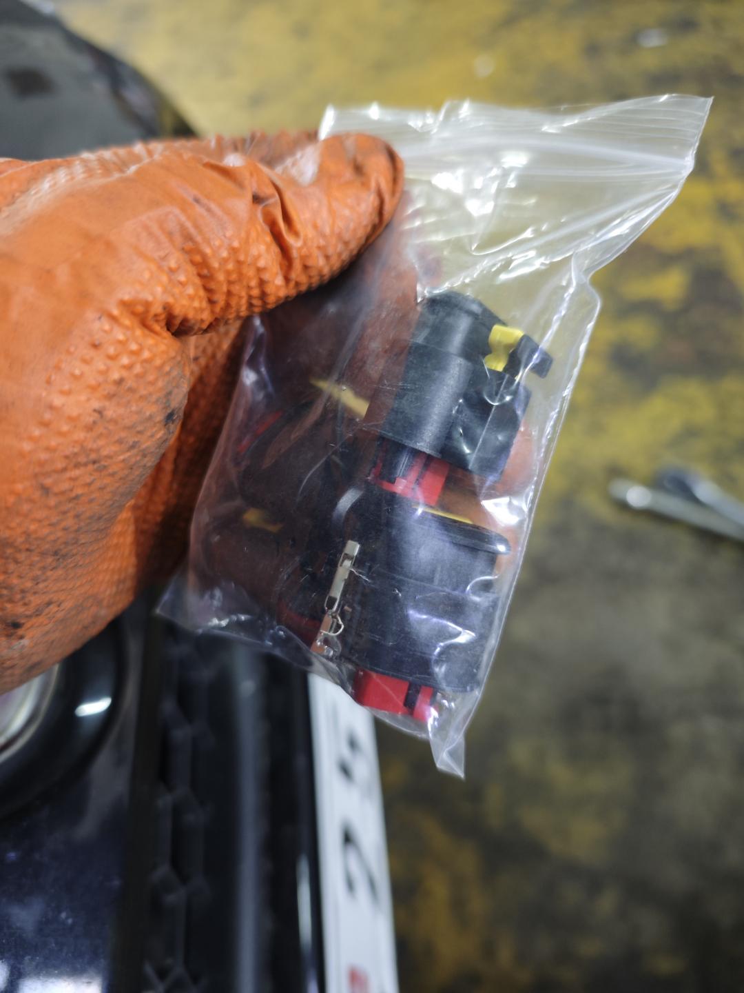

Neće zameriti domaćin teme da postavim link gde sam ja pazario sa Alija konektore bobina.
@djole_
https://a.aliexpress.com/_Eu8NJwF
Samo da dodam da sam danas nešto skidao bobine i da su žuti delovi na džeku blago deformisani i jedva sam otključao džek. Ipak nije to neki kvalitet kada posle dva i po meseca uspe da se izdeformiše od toplote.

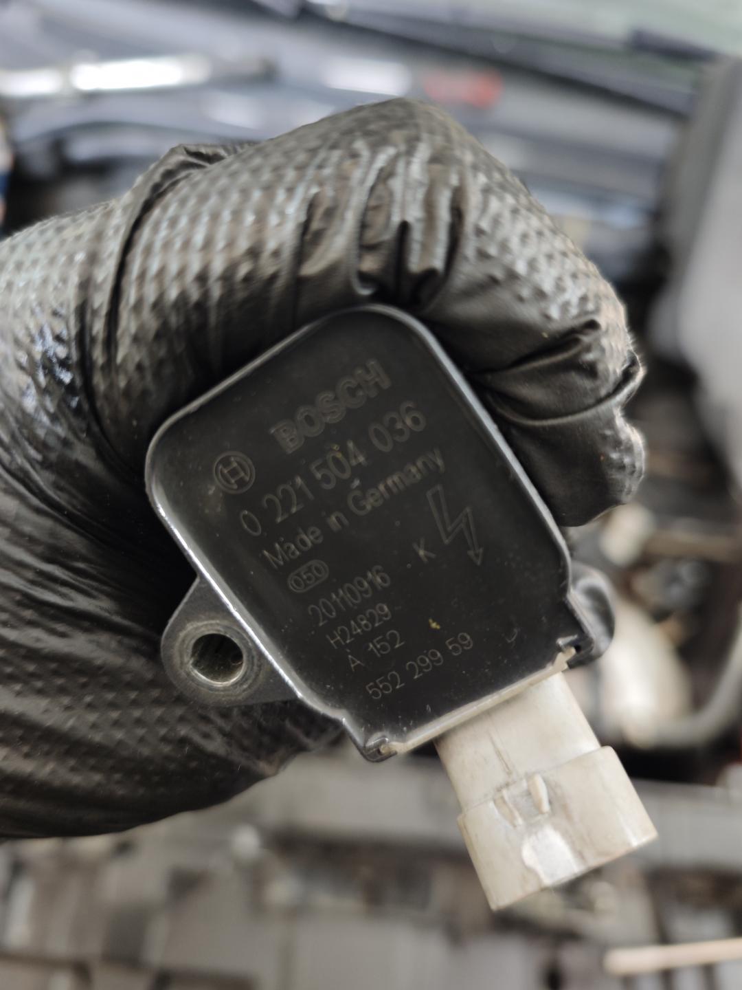

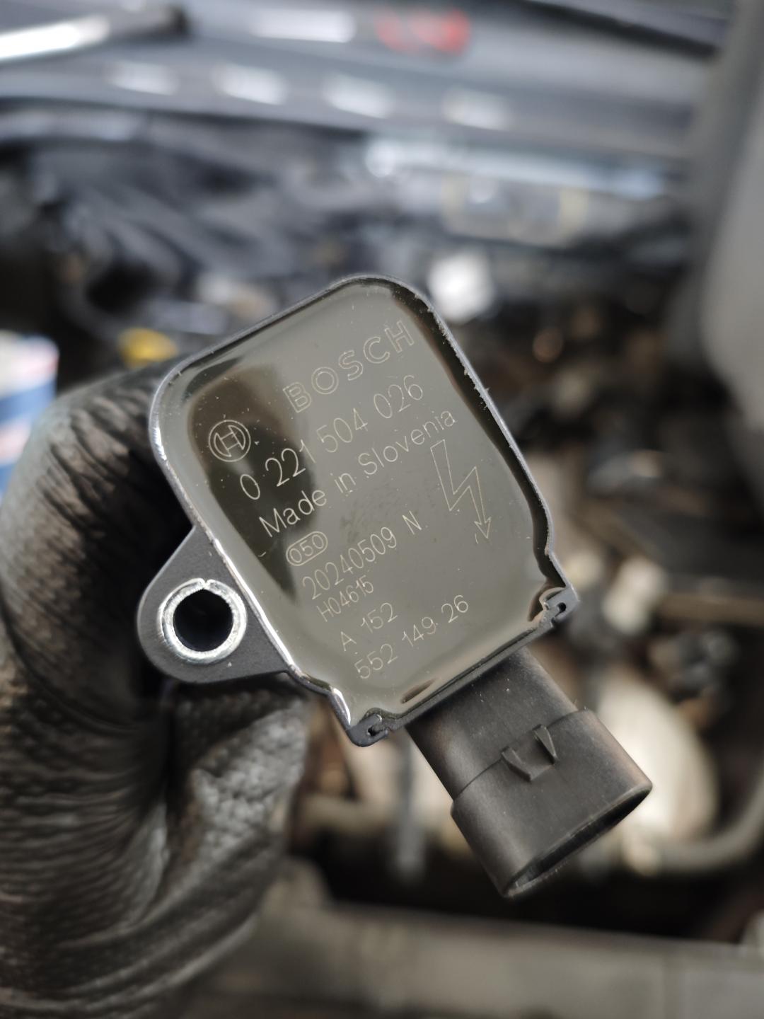

Dosta se vozi auto pa ne stižem da upišem sve redovno :D častio sam auto novim setom bobina, uzeo sam bobine za 1750 TBi, fizički su uste, a i cena je za po 10 evra po pobini veća, tako da nije neka razlika. Zamenio sam bobine jer auto ima i dalje sporadično kada je prvo paljenje u pitanju neke kao zadrške, nije seckanje niti štucanje, najbliže što mogu da opišem je kao da blago oduzima gas. Bukvalno 30 sekundi posle paljenja toga nema više. Sa zamenom bobina to sam za sada rešio, mada čekam i hladnije dane da bih bio siguran.
IMG_20240814_111850.thumb.jpg.9ca561f1d8127a2dfa8a0e62d315eaa7.jpgIMG_20240814_171953.thumb.jpg.e8c253be973e01c069f37949e2ffdbf1.jpgIMG_20240814_171958.thumb.jpg.a16c2f6fe9ddbcb68919d788b3541c22.jpgIMG_20240814_172021.thumb.jpg.6373b6867dc837bcfae79f64300d1563.jpg

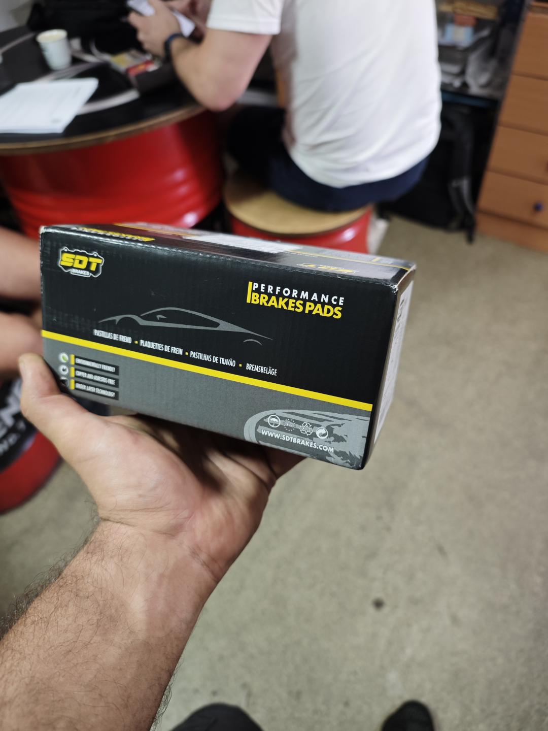

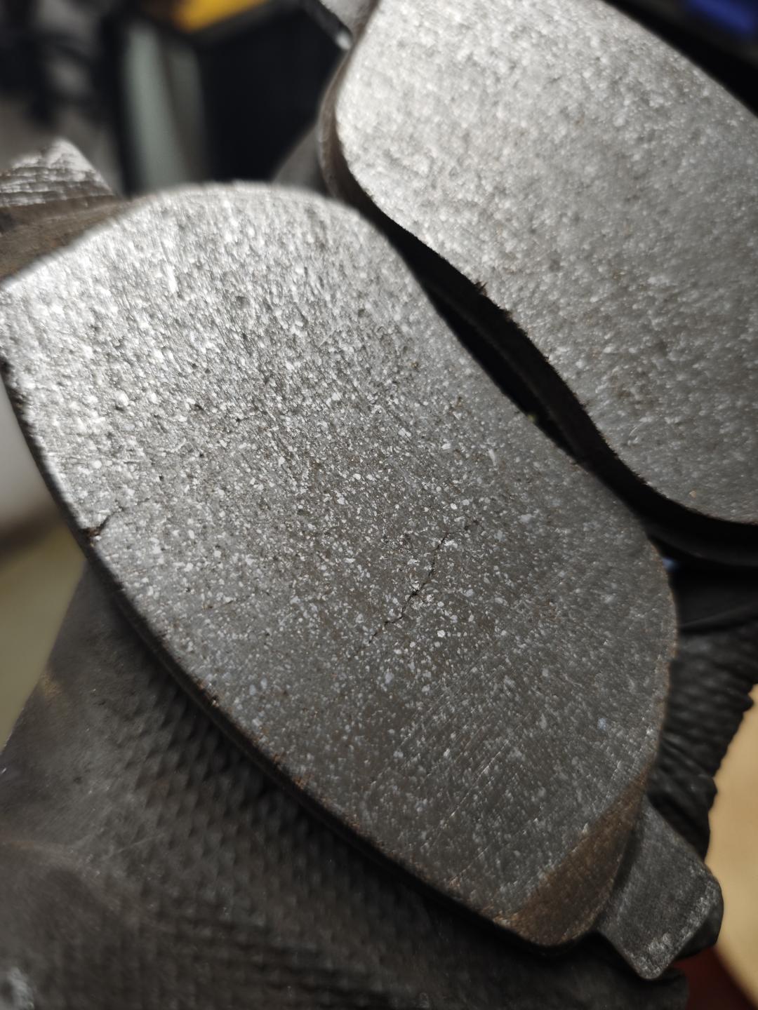

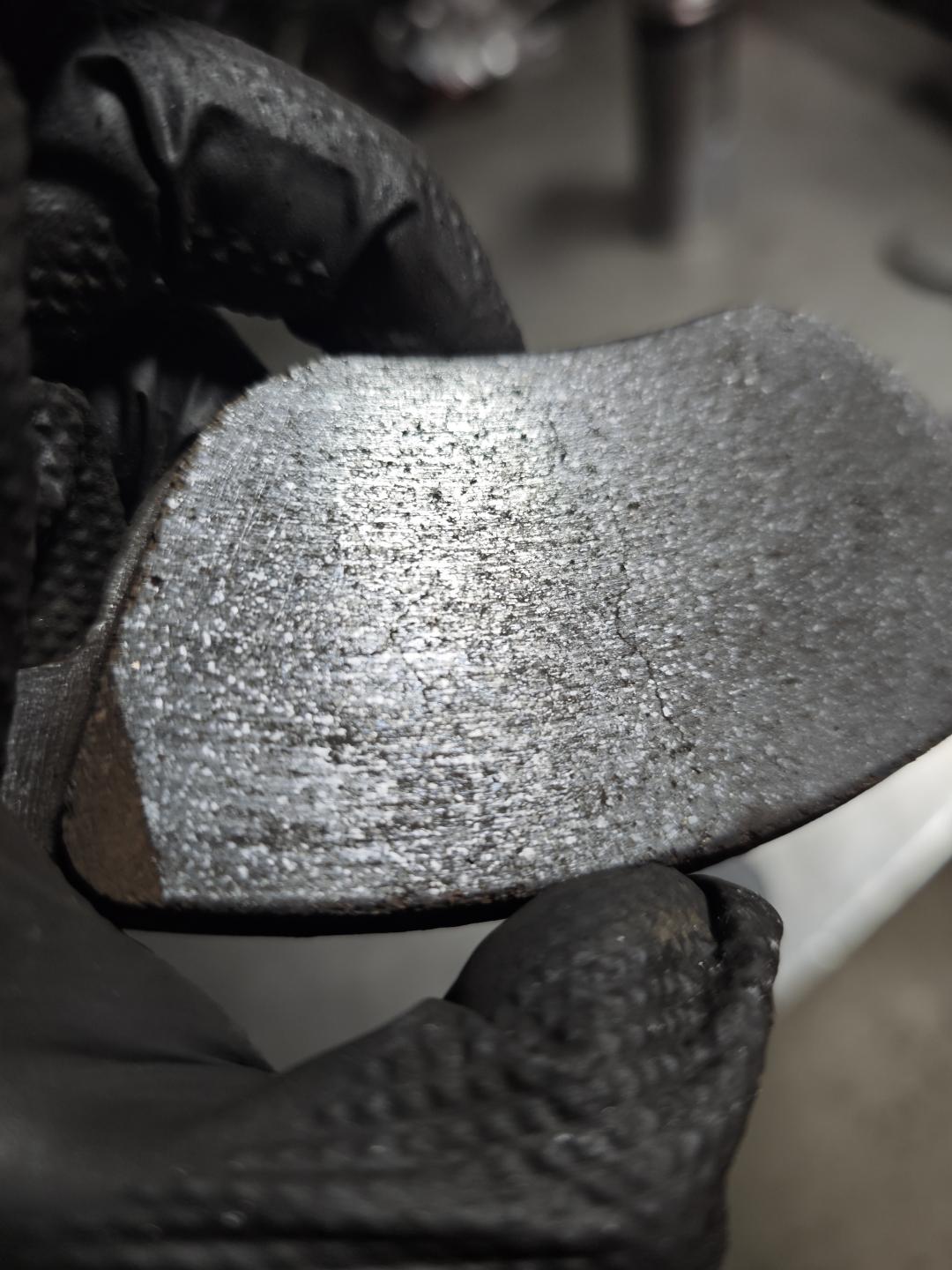

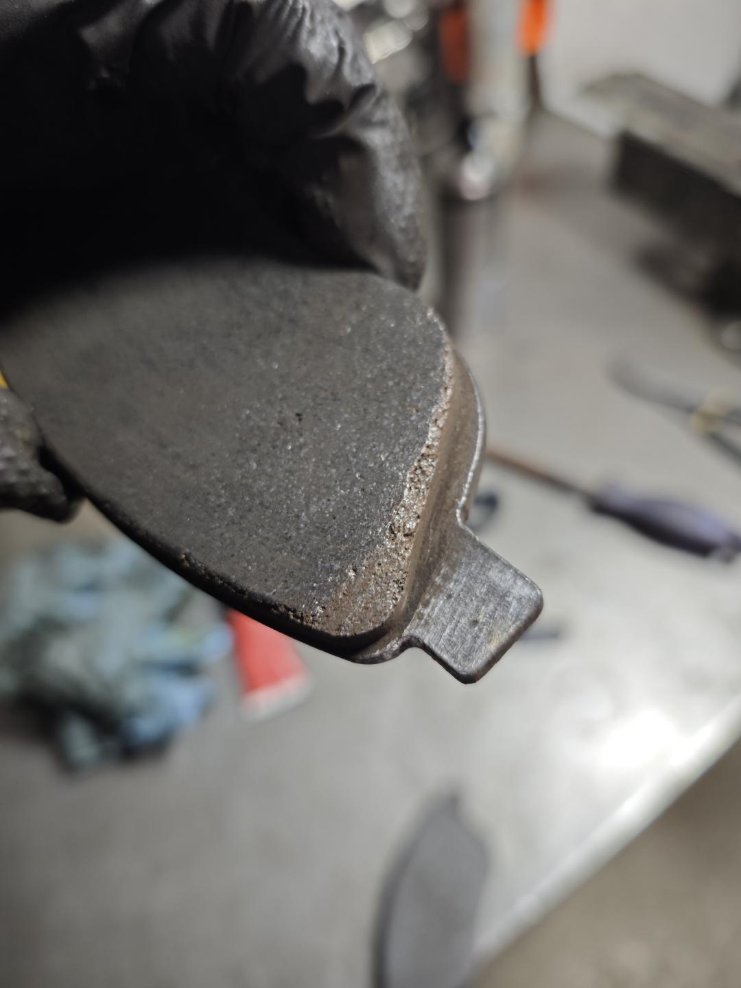

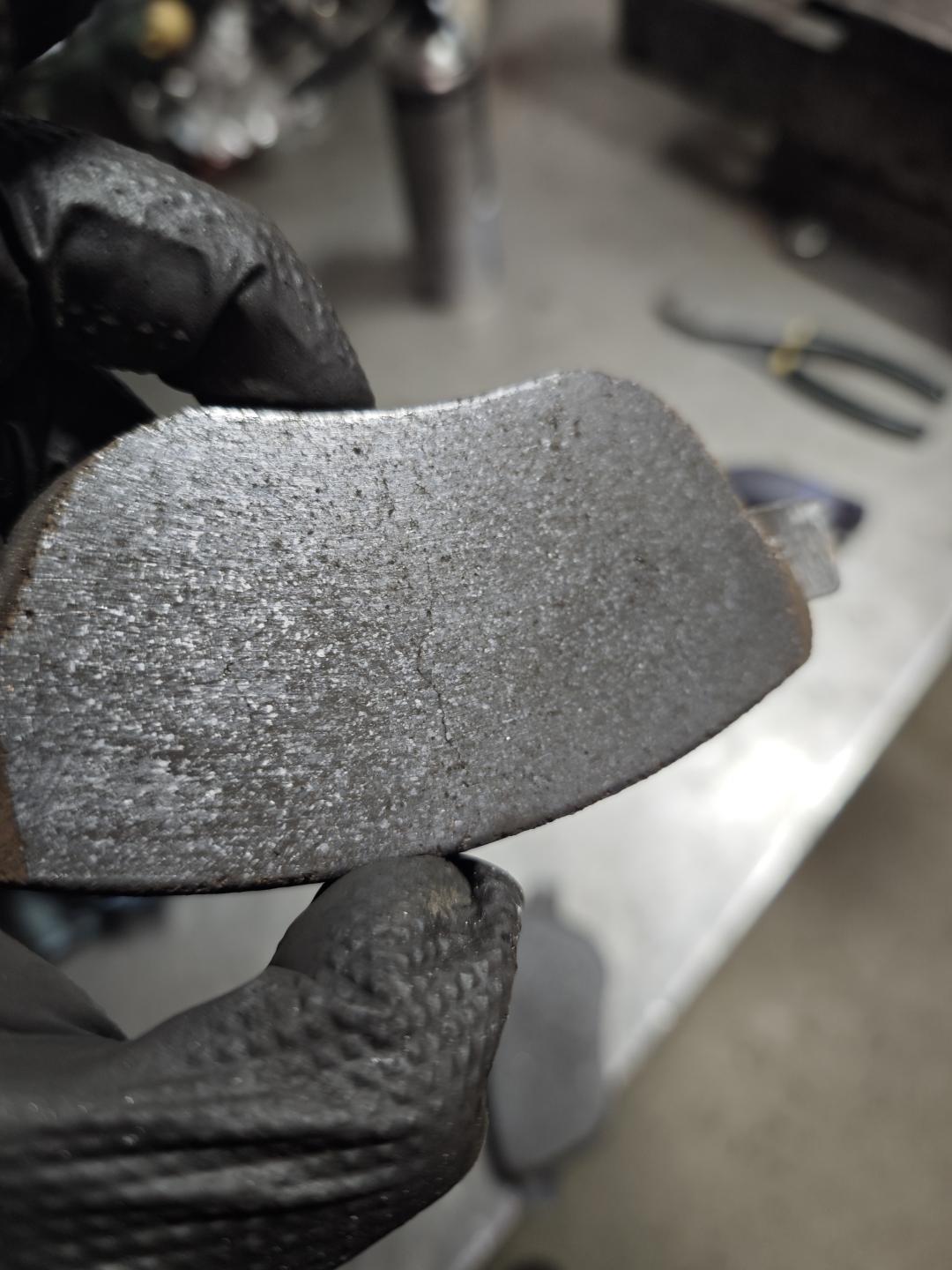

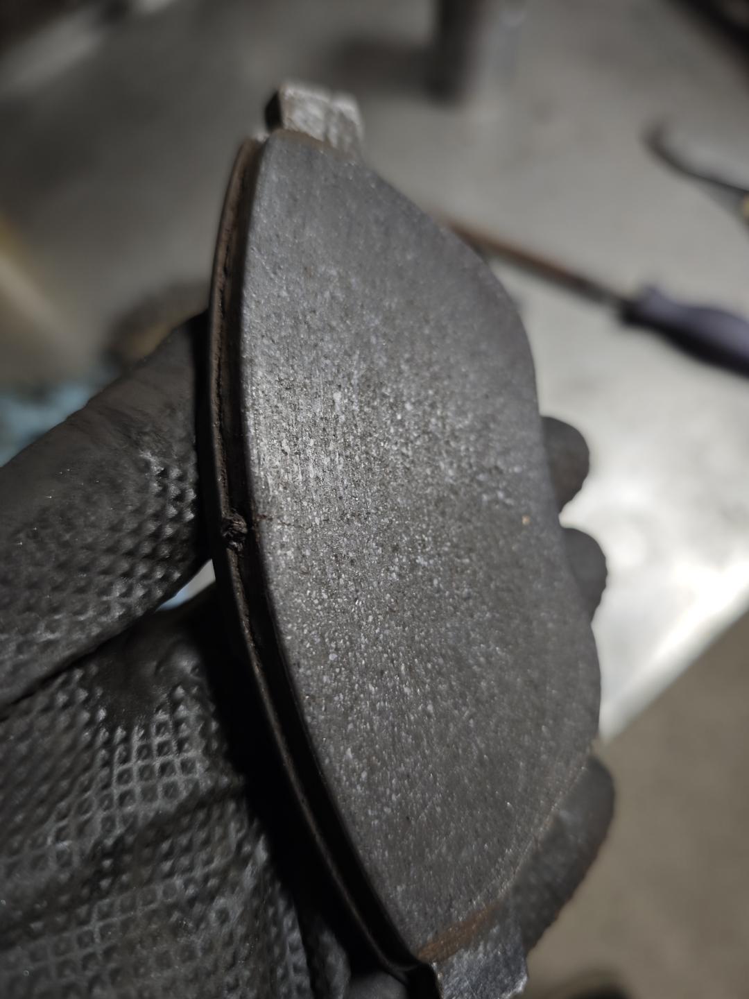

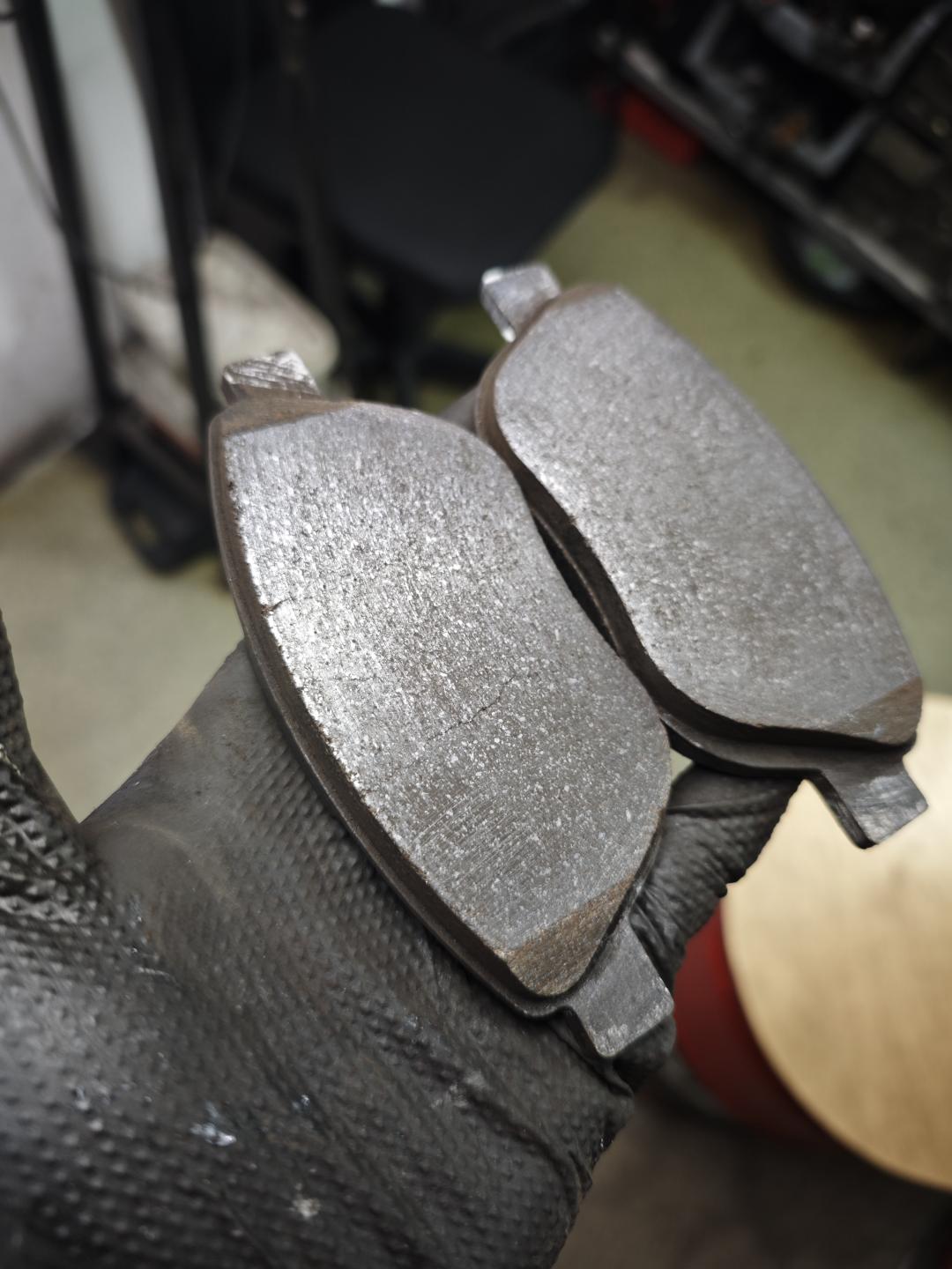

Pločice počele da škripe konstantno i skinem ih da vidim šta se dešava, kad ono :rant:
Prešle su 35000 km okruglo, imaju još pola mesa, ali je feroda ispucala, što bi se reklo prepečene :cheers:
Pošto ih nisam štedeo bilo je to i zaočekivati, kočile su kao besne :respect:Naručio sam još jedan set Galfer SDT High Performance pločnica od braće iz Slajera pošto sam bio prezadovoljan tako da ne kvarimo ugođaj :D
Zanimljivo je da su skinule samo 0.5mm sa diskova, što me je oduševilo :respect:

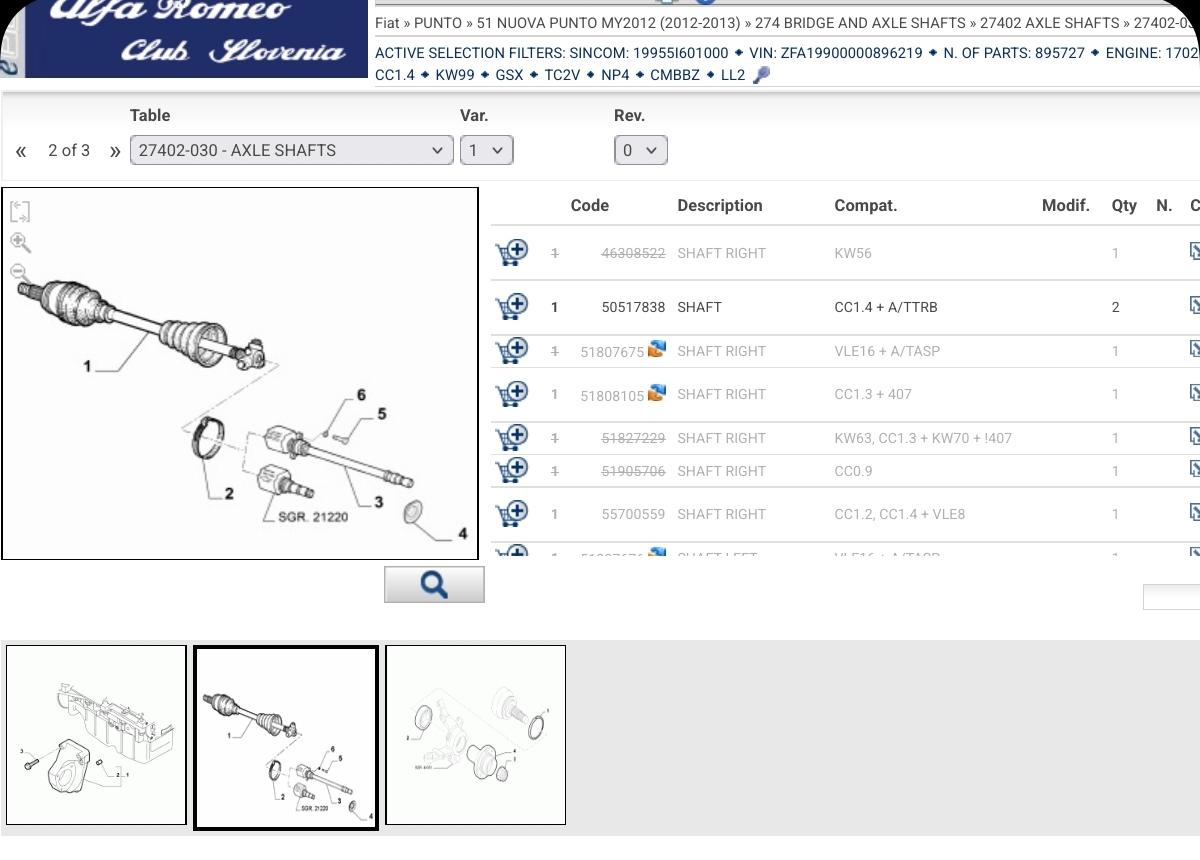

E sada dolazimo do teme gde mi je potrebna sugestija i pomoć od ljudi koji su imali isti problem.
Auto i dalje ima jake vibracije pri jakim ubrzanjima, pogotovo treća, četvrta i peta brzina. Od drugara koji ima istog Punta sam prebacio poluosovine za probu i koliko sam uspeo da  dijagnostikujem leva poluosovina je bila problem, tako da sam poručio novu GSP, jer polovnih nigde nema ni na mapi, ali problem i dalje nije rešen. Desnu poluosovinu nema šanse da nađem nigde, zvao sam na barem 10 mesta, niko nema te poluosovine. Koliko sam provalio to je ista poluosovina koju nosi i 1.3 mjet sa 5 brzina, tako da su te poluosovine velika mana. Takođe mi i drugar koji je ozbiljan majstor kaže da mi je najverovatnije problem u diferencijalu, jer po njemu ne trese kako tresu poluosovine. Pokušaću kada se vratim sa godišnjeg odmora da pronađem i tu desnu poluosovinu za probu, ali ako i to ne reši problem onda ostaje samo da je menjač u problemu. Ako bude tako onda ću da pokušam da spakujem C635 iz Brava Multiair-a, 6 brzina i poluosovine od 1.6 mjet koje ne bi smele da budu problematične na ovom autu :whistle:
