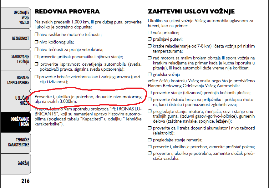

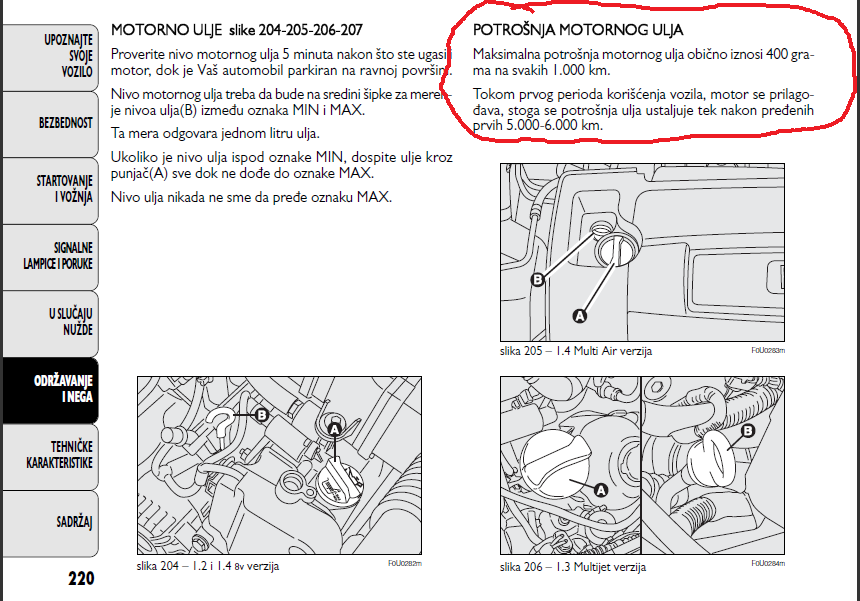

sich 3 Posted January 14, 2022 Ulje koje se koristi je Selenia WR-PE 5-30 acea c2 a sto se tice potrosnje treba procitati uputstvo od auta.To je auto koji trosi ulje ali koliko,zavisi od auto do auta i od stila voznje.Drugar ima Scuda sa 75000 euro 6,pa zna lepo da potrosi.Moj na 2000 je potrosio oko 100ml.Evo nesto sto sam izvukao iz uputstva. 1 neshaoct reacted to this Quote Share this post Link to post Share on other sites
