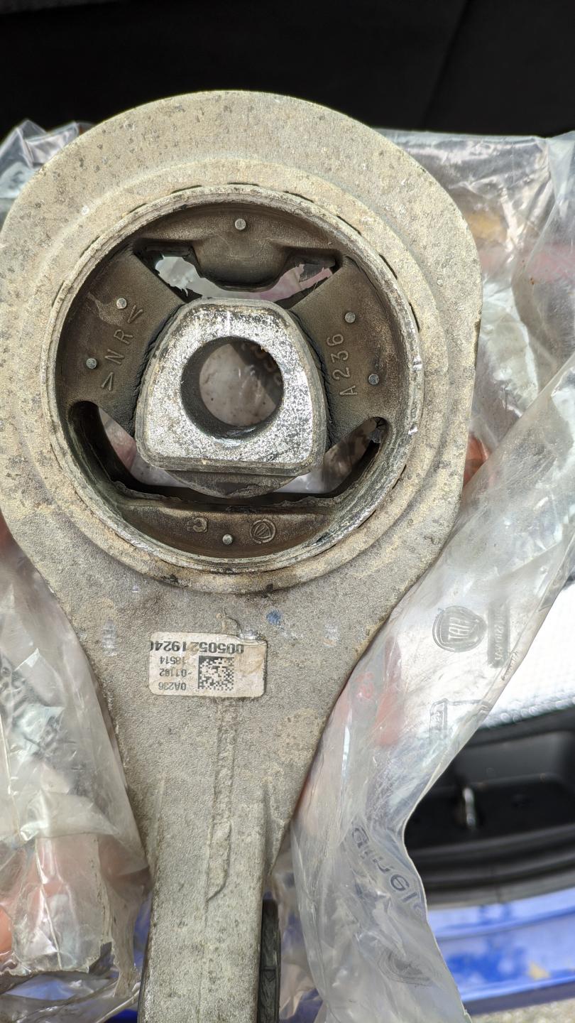

horvat 7011 Posted June 15, 2020 On 6/6/2020 at 4:24 PM, vandu said: Vozam se ceo dan... Čuje se "klunk" pri dodavanju gasa, neposredno nakon otpuštanja istog. Primetnije u većim brzinama prenosa, 4,5,6. I samo otpuštanje i dodavanje gasa pravi mali "cim", nije "tečno" Lokacija, negde ispod vozacevih nogu. Nosač motora/menjača? Jel ima logike da loš nosač pravi i vibracije, sa početka? Vidim ja da ce to nazad kod Gorana. Samo malo da sumiram: Tresao je volan pri ubrzanju oko 120-130, i imao je 'klunk' na naglijem dodavanju/oduzimanju gasa. Bio je kod Gorana, sve je pregledano (nagadjam, nosaci motora, poluosovine, trap i sve oko toga?), i utvrdjeno da je sve u redu. Daljom analizom na Hunteru je potvrdjeno da je jedna guma pravila problem, zamenjene su sve 4, popravilo se, ali je i dalje malo ostalo (tresenje), a 'klunk' je u potpunosti ostao? I onda je centriran trap kod Viktora. I sad je stanje da ne trese vise pri 120-130, ili samo ponekad trese? A klunk se cuje uvek? Quote Share this post Link to post Share on other sites
vandu 37 Posted June 15, 2020 Trese i dalje kao pre. 6a brzina, 120kmh,potopim gas, zatrese volan kao i pre. Taj klunk udarac, ostao kao i pre. Za Gorana sam već rekao, ništa nisu našli što je "zrelo" za zamenu. Svaki će majstor reči, malo imaš lufta ovde, malo onde, ali ništa strašno. I ispada kad bih sad ja reko, menjaj sve što sumnjaš, promenio bi celo vešanje i prenos pogona, što nije dobro ni za mene ni za majstora, ako popravlja aute tako što sve zameni pa gde ubode. I Viktor je rekao da ima malo lufta u zadnjim silen blokovima, ali nije za zamenu... Tj. Doći će, ali nije mu još vreme. A ja sad da sve to menjam, samo zato što trese na određenoj brzini.... Iritira strasno, ali manje nego prazan novčanik. Već sam se i navikao, ne potapam na tim brzinama ako ne moram. Uostalom, gužve su ne normalne svuda. Do posla imam 80% otvorenog puta, znači skoro, vozi koliko ide. A po rezervoaru mi je prosečna brzina 35kmh. Pa ti vidi. Quote Share this post Link to post Share on other sites

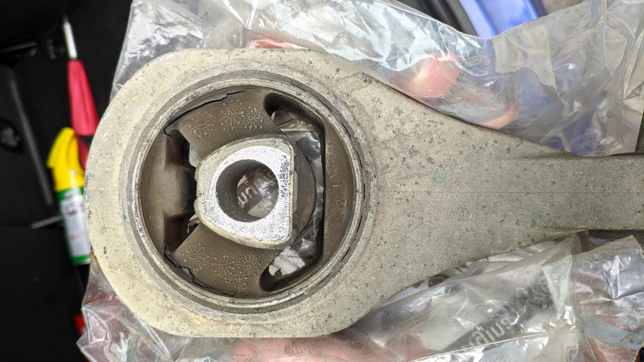

dekirs 5110 Posted June 15, 2020 (edited) Nema na cemu. Viktor je veliki znalac i pre svega car. Zna da namesti trap i takva kola treba terati kod njega. Sto se tice tup udarca jel si gledao donji nosac tjst kosku? Ja sam to menjao a svi su govorili da je okej. Guma je sva ispucala a nije neka skupa stavka za zameniti. Posebno je korisno jer Giulietta te gume i nosace nema bas nesto dobro odradjene, plus to sigurno niko u skorije vreme nije menjao. Cena je 7000 u Bogunovicu. Savetujem iskljucivo originalni nosac uzeti nikako Akrone i ostale kopije. Edited June 15, 2020 by dekirs 1 horvat reacted to this Quote Share this post Link to post Share on other sites

dekirs 5110 Posted June 15, 2020 (edited) Mislim da dok se ne skine nosac neces videti pravo stanje. Meni su svi gledali i proveravali pajser metodom i govorili okej je. Kada sam ga zamenio na svoju inicijativu imao sam sta da vidim Jos jedan "savet" koji imam je da skoknes do Brane iz Vranica. Koliko vidim ti si iz PA, znam da je mozda malo daleko al mozes ga pozvati pa se dogovoriti sa njim tipa jednu subotu ujutru da skoknes da on pogleda, provoza i kaze svoj sud. Nece nista menjati ako ne mora i covek mnogo Djulijeta odrzava verujem da ih poznaje i vise nego sto bi hteo Edited June 15, 2020 by dekirs 2 MS PK and Mijailović P. reacted to this Quote Share this post Link to post Share on other sites

ISV_01 4793 Posted June 16, 2020 Može biti ta "koska" od nosača. Reket (nosač kod menjača) je meni na Bravu pravio problem mizerno za ulazak u brzine (3. najviše) i tresao je u leru i prilikom gašenja i paljenja (izrazito). Zamena je preporodila auto. E sad, što kažu deki i horvat, ako je nosač koji se sigurno odozdo malo slabije vidi da je odsvirao svoje (ako je vidno guma ulubljena ka dole a naprsline iste se ne vide, sigurno je otišao). Quote Share this post Link to post Share on other sites
