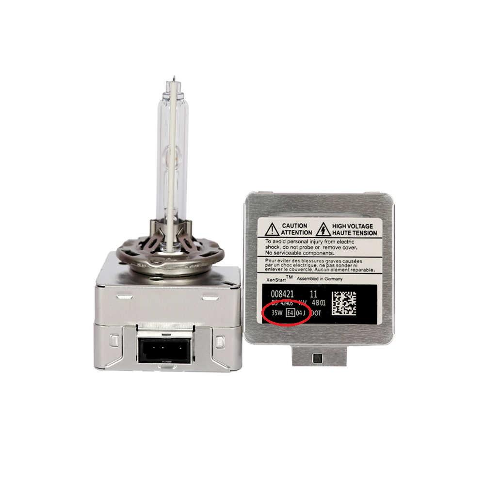

Zakeralo 189 Posted July 29, 2021 Što se tiče ksenona kada se ukrste EU regulativa i srpska posla dobiju se ovakvi problemi. Cela priča oko lumena i prskalica je napolju bila pre desetak godina kada su starovali ksenoni sa sijalicama od 25 w. One su došle kao kompromis da se uštedi na skupim sistemima za pranje. Standarne xenon sijalice od 35 w daju svetlosni fluks od 3000 lumena dok 25 w daju fluks do 2000 lumena i njima ne trebaju prskalice. Godinama se rade homologacije i jednih i drugih i stvar bi trebalo da je jasna i niko ne sme da bude u problemu ako je fabrički far i xenon od 25 w. E ako smo se igrali sa sijalicama i stavljalii adaptere i konverziju na 35 w to je drugi par rukava i 3000 lumena svetlosnog fluksa a nema prskalica, to nigde ne prolazi. Šta je predviđeno za koji auto stoji u svakom uputstvu. konkretno primera radi u Tipo ide xsenon D5S 25W, fluks je do 2000 lumena i ne sme biti problema isto tako i za druga vozila homologovana na xenon 25 w bez prskalica. Jednostavno? Ili možda ne... 1 moron reacted to this Quote Share this post Link to post Share on other sites

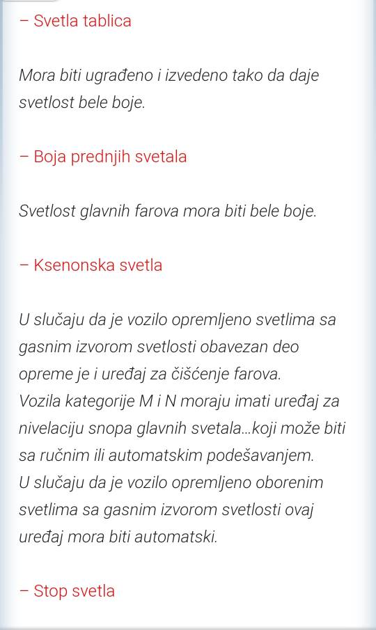

totti 13183 Posted July 29, 2021 Nešo, da li u dopisu sa pravilnikom koji su tehnički pregledi dobili stoji da vozila sa xenonima mogu biti fabrički i bez prskalica i da kao takva mogu proći pregled? Quote Share this post Link to post Share on other sites
horvat 7011 Posted July 29, 2021 Stoji da svetla sa gasnim izvorom, koja ne prelaze 2000 lm, ne moraju imati prskalice (to je cak rekao i policajac u SAT-u)... Quote Share this post Link to post Share on other sites
moron 4813 Posted July 29, 2021 Kako Google kaže, u važećem "Pravilniku o tehničkom pregledu vozila" piše, izmedju ostalog, da "Tehnički pregled vozila obuhvata identifikaciju vozila, utvrđivanje tehničkih karakteristika vozila, pregled svih uređaja i opreme na vozilu, utvrđivanje ispunjenosti propisanih uslova i tehničkih normativa za učešće u saobraćaju na putu, unos i overu podataka u propisane evidencije, sačinjavanje i overu propisanih dokumenata." Tako da se "bojim" da tehnički pregled ( u odnosu na napred osenčeni deo ) pri vršenju tehničkog pregleda mora da primenjuje Pravilnik. I tako opet dodjemo na isto po pitanju ksenona, lumena i prskalica. To što je vozilo već homologovano, ne znači da tehnički pregled ne treba da proverava i ispunjenost propisanih uslova i tehničkih normativa za učešće u saobraćaju vozila sa ksenonima. I ključni su tada samo lumeni. 1 Zakeralo reacted to this Quote Share this post Link to post Share on other sites

Zakeralo 189 Posted July 29, 2021 (edited) @moron Potpuno si u pravu. Ostaje samo pitanje načina i tehnike pregleda, kako će se proveravati šta je zaista u faru, Ja vidim ovde kao ciljnu grupu vozila gde su vršene konverzije. Trebala bi u osnovi provera da bude relativno laka, kada se sdođe do balasta trebalo bi da se vidi nalepnica na balastu gde stoji od koliko je vati 25=2000, 35=3000 ili više. Kao konkretno 35 w ovde: Edited July 29, 2021 by Zakeralo 1 moron reacted to this Quote Share this post Link to post Share on other sites
