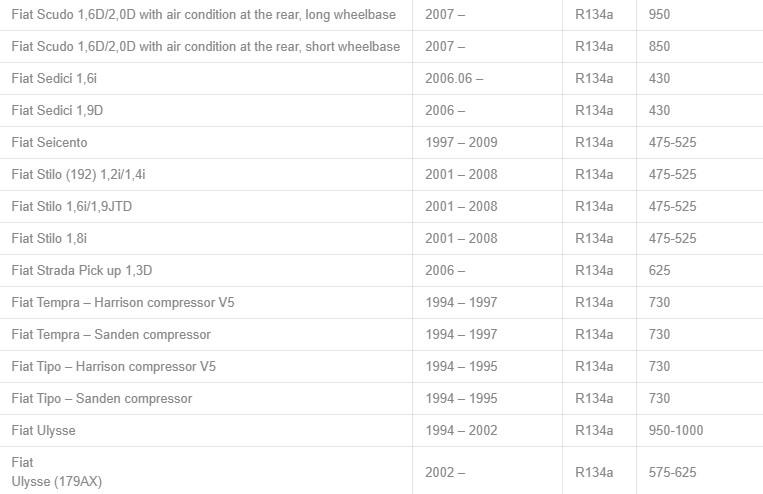

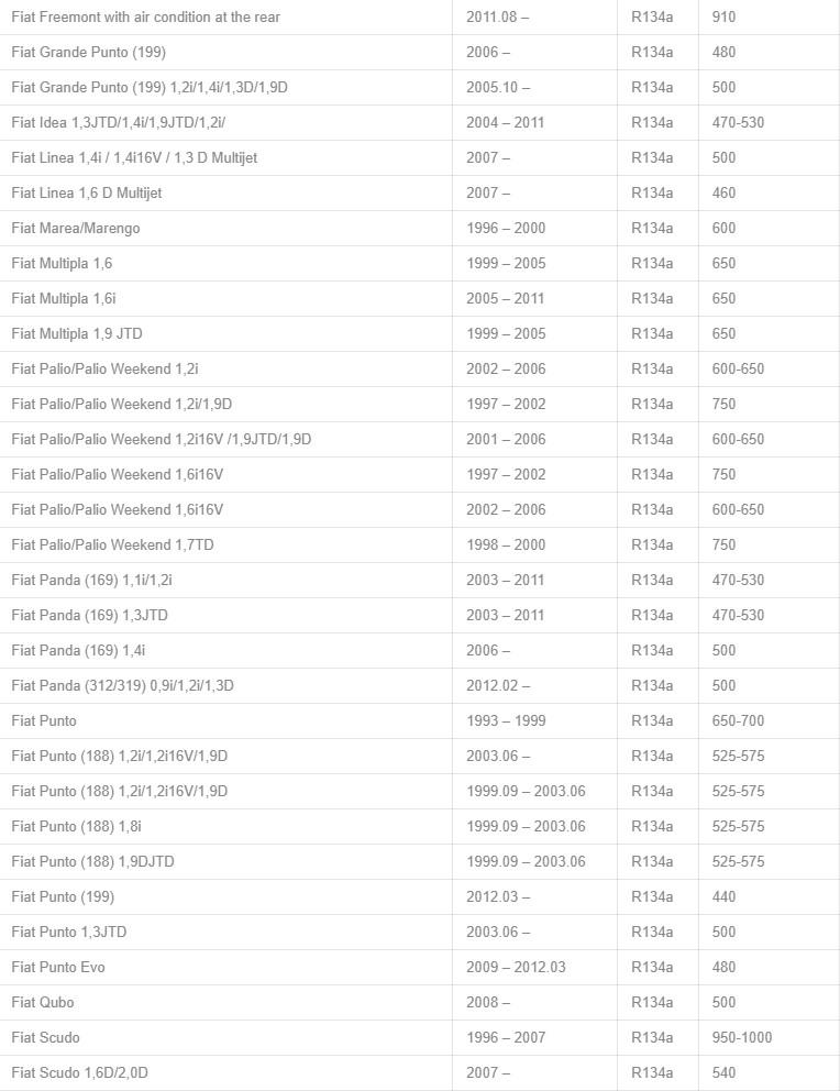

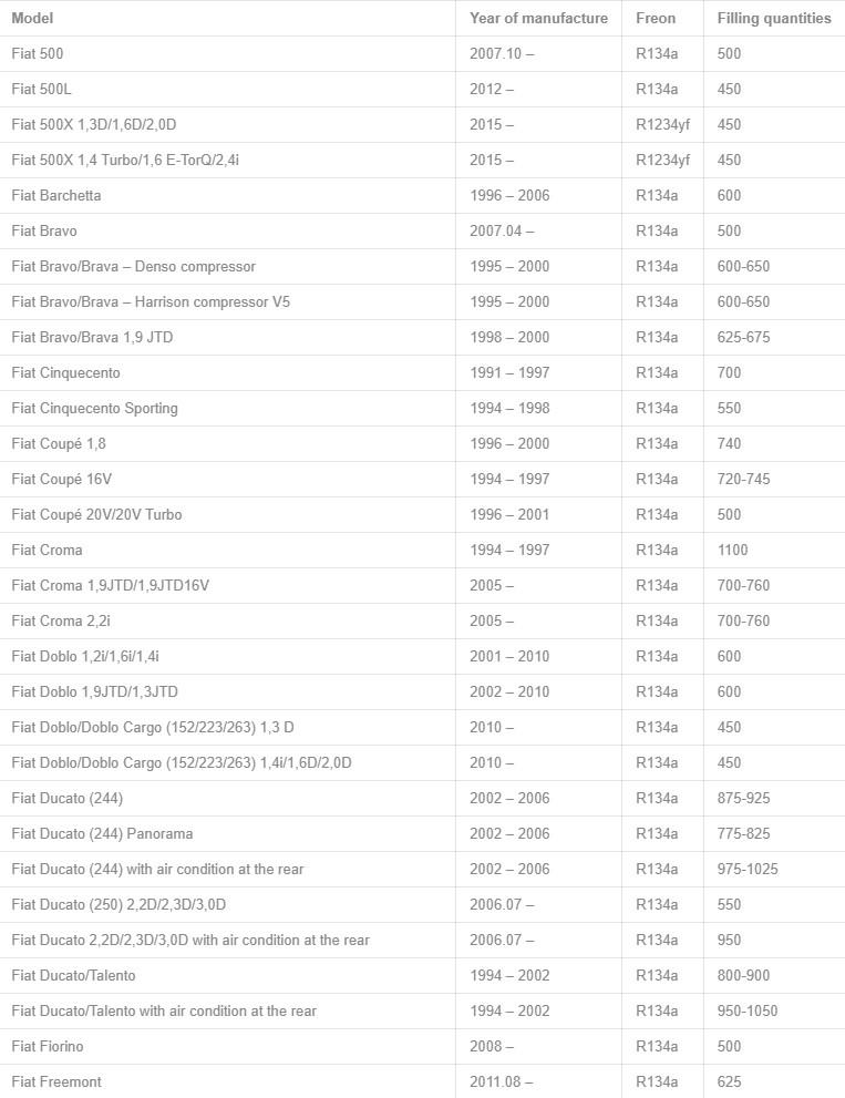

hadrijan 17 Posted June 17, 2021 (edited) Pozdrav forumasima! Imam par pitanja u vezi moje bele masine, FIAT 500L 1.4. 2014. Naime, cim je doslo ovo toplije vreme klimu ukljucujem redovno, no, cini mi se da slabije radi u odnosu na prethodnu godinu. Doduse nisam, siguran. Hladi, nije da ne hladi, ali mislim da nije kao pre. Klimu sam ukljucivao i zimi redovno, bilo mi je potrebno odmagljivanje stakala. Pitanja: Da li se klime koje dobro rade uopste servisiraju? Mislim na zamenu ulja i freona. Da li u ovoj mojoj situaciji treba da odem u ovlasceni servis i uradim servis klime, jer sam video da Stojanov to radi za 4400 dinara.?Menjaju freon, ulje, dezinfikuju... Stav moga drugara koji je automehanicar je da ne diram dok klima radi. ??? Radi, ali misli da je to na nekih 80%. Hvala svima koji se jave. Edited June 17, 2021 by neshaoct spojeno Quote Share this post Link to post Share on other sites
neshaoct 9740 Posted June 17, 2021 @hadrijan Idi da ti izmere koliko hladan vazduh izlazi iz ventilacionih otvora. Merenjem te temperature ćeš objektivno ustanoviti da li klima zaista radi slabije, koliko slabije, ili je možda sve ok. Ako izmere da nije dovoljno hladno, onda bih na tvom mestu uradio servis klime. Nemaš obavezu da odeš u ovlašćeni servis jer ti auto više nije u fabričkoj garanciji (2014. godište). Imajući u vidu vrstu gasa u klimi kod 500L-a (klik ovde), faktički možeš da odeš u bilo koji kršteni klima servis (tema na Forumu o iskustvima sa klima servisima je ovde) i neće biti skupo. Quote Share this post Link to post Share on other sites
darkman14 6602 Posted June 17, 2021 @hadrijan Pošto gledaš Stojanov, ja ti mogu preporučiti ViktorAs u Partizanskoj. Bio sam kod njih više puta oko elektrike i klime i stvarno profesionalno rade. Ne znam kolika je sada gužva. Mislim da je i cena tu negde kao što si napisao. 1 neshaoct reacted to this Quote Share this post Link to post Share on other sites

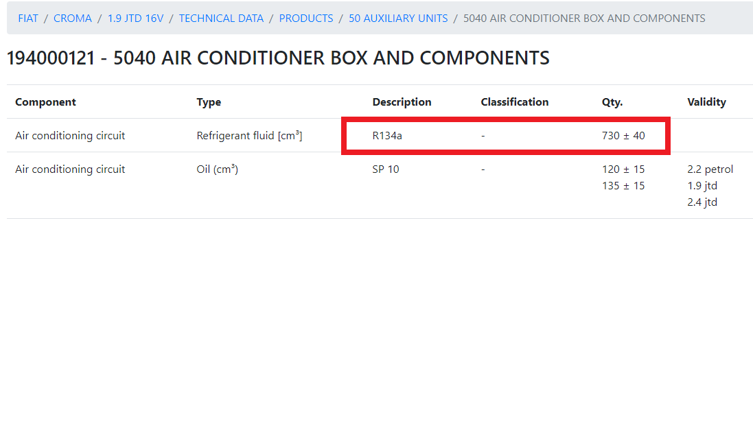

DraganUS 450 Posted June 17, 2021 Koliko staje u Cromu freona? Quote Share this post Link to post Share on other sites
Ivan 22208 Posted June 17, 2021 @DraganUS 1 neshaoct reacted to this Quote Share this post Link to post Share on other sites

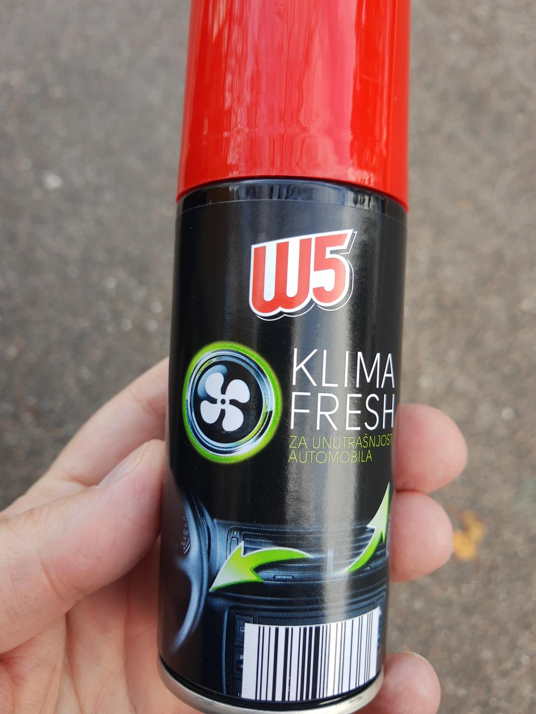

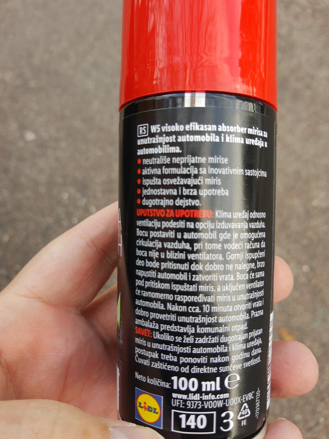

dach@ 4905 Posted December 10, 2022 Ako neko voli sam da odradi dezinfikaciju ili kako već zovu sa onim malim sprejom ima da se kupi u lidlu košta oko 250 dinara neka akcija. Ja nisam video razliku izmedju ovog ili ostalih što prodaju za 600-700 dinara wynns ili sonax . Ovo neverujem da ima nekog efekta ako se pojavi onaj vonj ili smrad već više ako se redovno odražava. Zimi odradim onaj deo što ide na šoferku uplalim i klimu dok to radi a leti one izduve sa prednje strane isto sa klimom. Par dana miriše u autu kao da se radilo dubinski. 1 1 Dale and neshaoct reacted to this Quote Share this post Link to post Share on other sites
