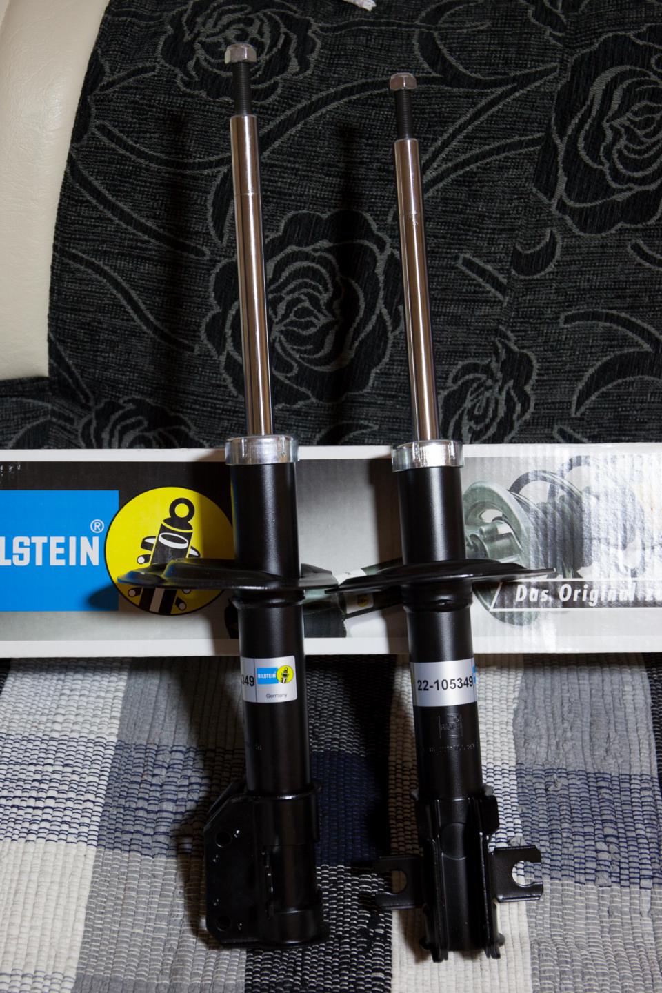

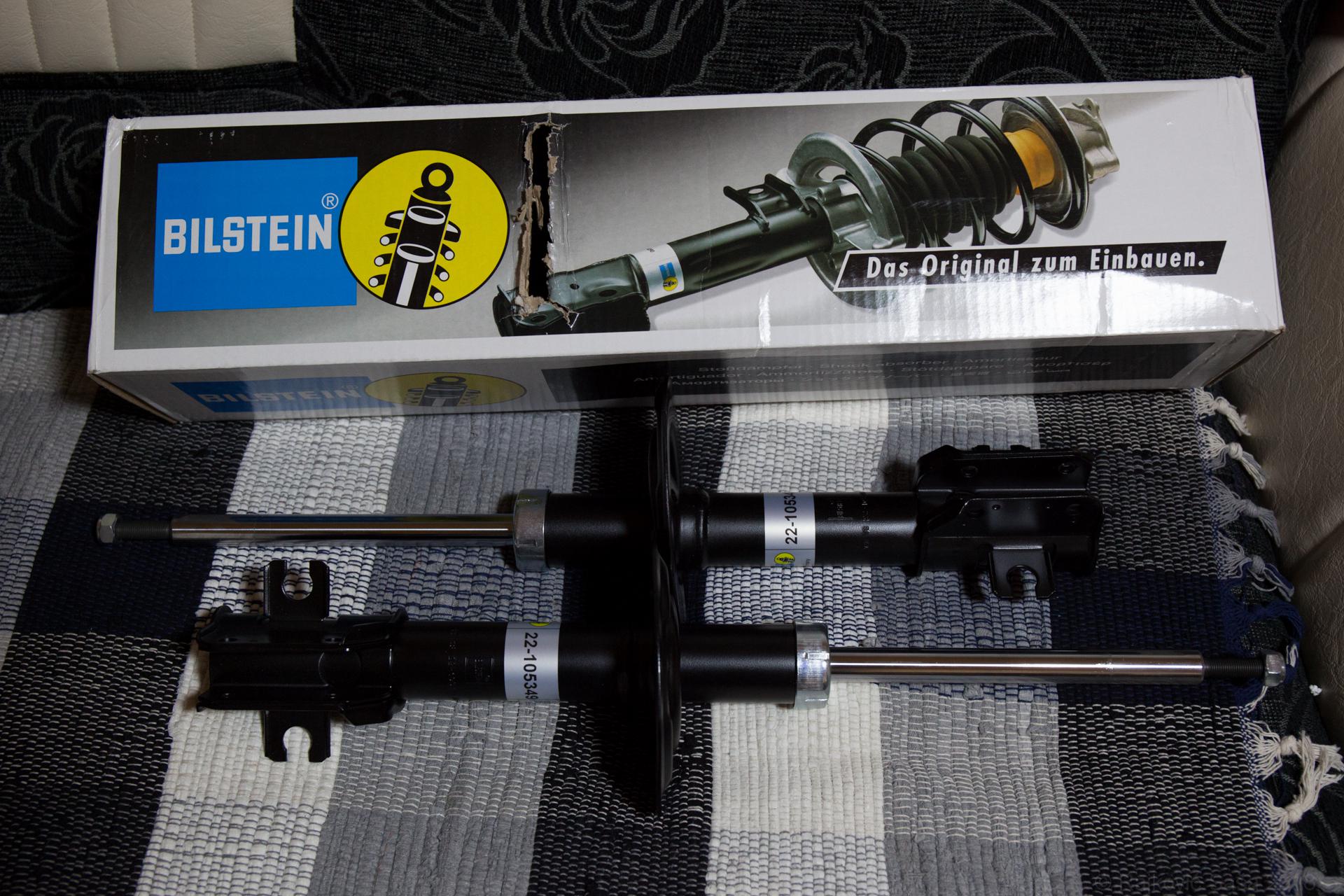

Reacher Gilt 3206 Posted December 6, 2018 Stigli danas. Sutra montaža pa slede i utisci ... 3 YUgisa, Milutinac and neshtry reacted to this Quote Share this post Link to post Share on other sites
Reacher Gilt 3206 Posted December 7, 2018 Prvi utisci su baš pozitivni. Nema više ljuljanja i zanošenja u krivinama, auto se ne propinje (puno) pri ubrzavanju, stabilniji je pri kočenju ... ne znam da l' su original, al' dobro rade ... a dokle će, videćemo. E sad, nakon zamene amorta pojavio se jedan zvuk kog nije bilo do tada. Čuje se neko krckanje, al' nekako prigušeno, kao neka guma da je, i kao da osetim blagi udarac na volanu kad desni točak naglo krene dole, nakon prelaska preko neravnine ili udubljenja. Moraću sutra do majstora da ga provozam jedan krug da vidi o čemu se radi ... Još nešto, majstor je rekao da su fabričke šolje bile kao nove, i nije hteo da ih menja, ali je na moje insistiranje to ipak uradio. Je l' može da se desi da onaj pomenuti zvuk potiče od šoljica ? Sledeće nedelje poručujem i zadnje, ovi stari me sad nerviraju jer lupaju kad se prelazi preko neravnina ... u stvari samo ovaj desni, što je probio ... 1 neshaoct reacted to this Quote Share this post Link to post Share on other sites

Reacher Gilt 3206 Posted December 25, 2018 (edited) Danas pali i zadnji. Isto bilstein. Znam da otrcano zvuči, ali osećaj je zaista kao da vozim drugi auto. Bolje se ponaša nego kad je nov bio, ali kao što već rekoh, nije mi se dopadalo od početka kako su radili fabrički amortizeri. Ovo je mnogo, mnogo bolje ... Usput je majstor proverio ponovo, i kaže da je sve baš kako treba. Izgleda da je ono lupanje o kom sam govorio normalna pojava jer su sami amortizeri tvrđi, tj. da sam se bio navikao na ljuljuškanje starih uljano-gasnih ... Inače, i ove sam kupio preko sajta autodelovi online, i za njih imam samo pohvale. U nedelju popodne poručeni, a danas su već bili kod mene. I još imaju neku novogodišnju akciju, daju 10% popusta, tako da je par koštao nešto ispod 6 hiljada. Suma sumarum, svi amortizeri, ruke i reglaža trapa, svega dvesta evra. Edited December 25, 2018 by Rasta 1 Ivan reacted to this Quote Share this post Link to post Share on other sites
Reacher Gilt 3206 Posted December 27, 2018 Moram još jednom da podvučem ovu svoju izjavu odozgo. Ne mogu da verujem koliko bolje leži auto ! Da sam znao da toliko utiču amortizeri, zamenio bi ih odavno ... Ja mislio to je to, punto je takav, gnjecav i lelujav po difoltu. Neverovatno ... 4 1 shuxx, neshtry, Sheriff and 2 others reacted to this Quote Share this post Link to post Share on other sites
