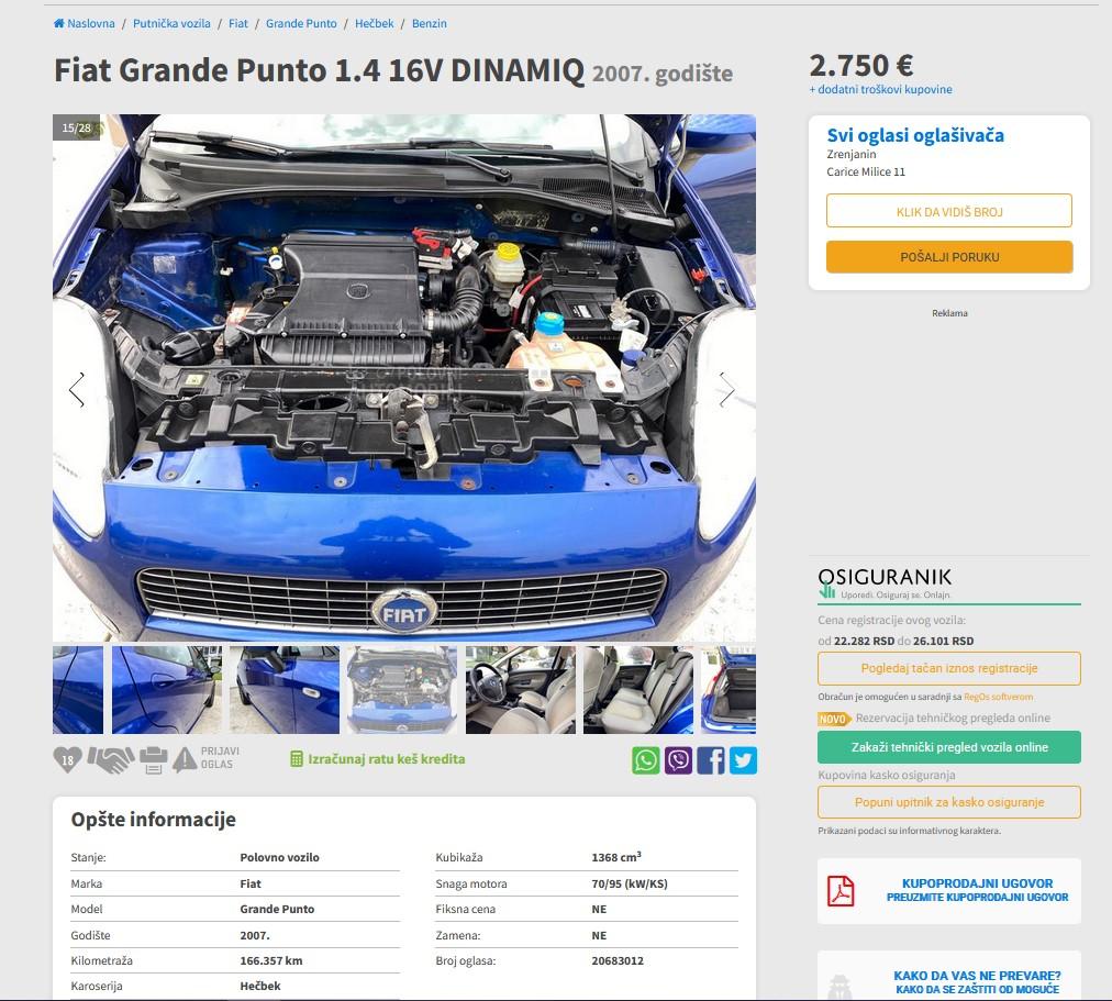

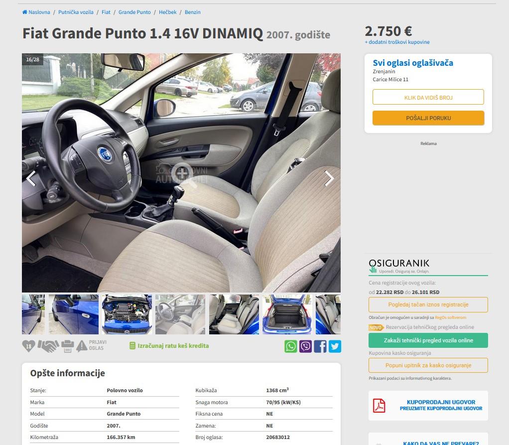

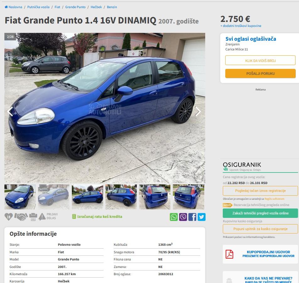

Tesha 18 Posted November 6, 2022 Da li može pomoć nekog sa oštrom okom i dobrim poznavanjem polovnih automobila da baci pogled na oglas za Grande Punta? https://www.polovniautomobili.com/auto-oglasi/20683012/fiat-grande-punto-14-16v-dinamiq?attp=p3_pv0_pc1_pl2_plv2 Kilometraža sigurno nije ta, baš je izlizan radio i fali mu onaj tapacirung iza motora do kabine....toliko ja znam Treba mi mišljenje da li je ok 1.4 16v motor ili je ipak bolji sa 8v? Hvala unapred. Quote Share this post Link to post Share on other sites
horvat 7011 Posted November 6, 2022 Super je taj motor sa 16v. Pa ne deluje lose, dosta solidno, nekako mi daje ujednacenu predstavu ocuvanosti i iznutra i spolja. Sto je pozitivna stvar. Al naravno, uzivo ce se sve kazati... Quote Share this post Link to post Share on other sites

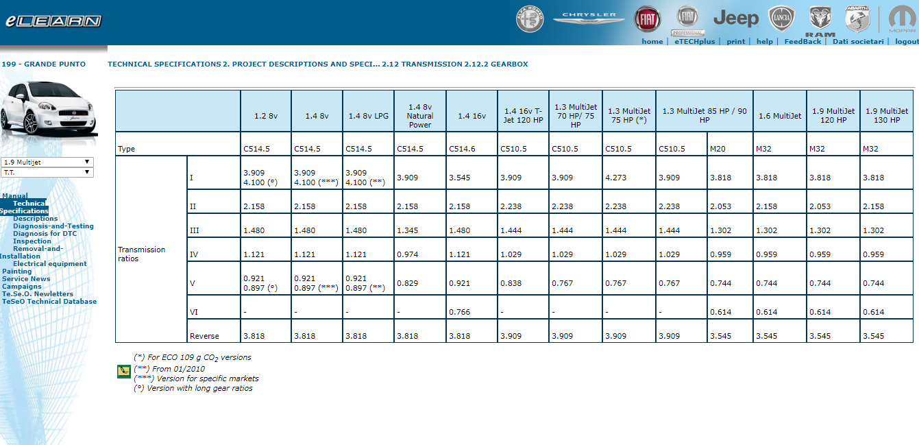

Ivan 22117 Posted November 6, 2022 (edited) 1 hour ago, Tesha said: Treba mi mišljenje da li je ok 1.4 16v motor ili je ipak bolji sa 8v? Ako si iole vise van grada, imaj u vidu da je 1.4 8v sa FPT-ovim C514.5 menjacem. Odnosno da je petobrzinac, sa maltene direktnim prenosom u 5. brzini (cak 0.92). U prevodu, na putnim brzinama je u visokim obrtajima, vise trosi, dernja se... Ovde je bilo vec vise ljudi koji su zbog toga menjali zupcanik 5. brzine, za onaj sa 1.3 MultiJet-a (pri cemu su dobijali na razvucenijoj petoj, ali gubili na prevelikom rasponu izmedju cetvrte i pete brzine). 1.4 16v je sa C514.6 sestobrzincem, prenos u 6. je 0.76, rastereceniji je, tisi i trosi trunku manje na otvorenom. Mana mu je sto si sa 1.4 16v FIRE vezan samo za matore verzije Grandea. Vec od Punta Evo (2009+) ta motorizacija je (ne znam iz kog razloga) izbacena i menja ga MultiAir atmosferac od 105 KS. Edited November 6, 2022 by Ivan 1 Woodoo reacted to this Quote Share this post Link to post Share on other sites
OMP 3957 Posted November 7, 2022 NIje izlizanost dugmica na radiju parametar za veliku km, izolacija iza motora im je mana kao i ona na haubi, brzo se rascerupa i pocne da spada, kod mene mislim da sam izvadio jedan veci komad iza motora a mislim da cu i ostatak. Auto deluje ok na slikama, sem sto mi je ruzan ovaj svetli enterijer, cena takodje ok, e sad ostalo moras uzivo da gledas. Btw jel u benzince nije isao M32 menjac? 1 nemanja84bg reacted to this Quote Share this post Link to post Share on other sites
PremieRacing 6193 Posted November 7, 2022 Skroz dobra ponuda. Ako ne požuriš, mož' da ga ispustiš. Quote Share this post Link to post Share on other sites
Decak Iz Vode 181 Posted November 7, 2022 Motorizacija i enterijer identicni mom. Ovaj ima i bolju opremu,a na slikama mi izgleda jako lepo. Ja bih ovo o'ma isao da gledam. Quote Share this post Link to post Share on other sites
Ivan 22117 Posted November 7, 2022 5 hours ago, OMP said: Btw jel u benzince nije isao M32 menjac? U benzince nije. Kod Grandea samo na dizele. I to takodje GM-ova varijacija M20 na 1.3 (verzije sa 6 brzina). A M32 na 1.6 MultiJet, kao i 1.9 sa 120 i 130 KS. Od Eva je izbacen i iz 1.6 i menja ga FPT-ov C635, a i 1.9 motor totalno, sa njim i M32 menjaci. 2 OMP and nemanja84bg reacted to this Quote Share this post Link to post Share on other sites
OMP 3957 Posted November 7, 2022 Mislio sam da je i kod benzinaca M32, jos bolje onda sto nije Quote Share this post Link to post Share on other sites

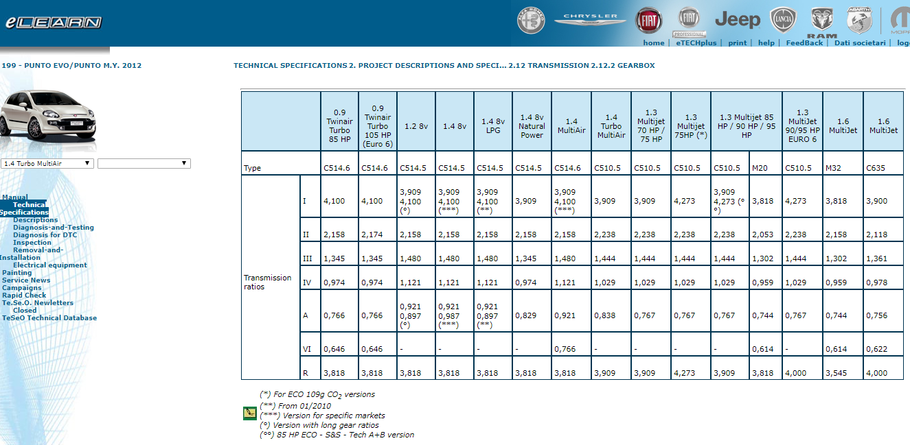

Ivan 22117 Posted November 7, 2022 (edited) Iz tih godista, od Fiatovih benzinaca, M32 je isao npr. na Bravo ali samo turbo i samo do restyle. Od MY10 su ga i odatle izbacili . @OMP Ako ti treba detaljnije za Puntice, evo ti i ovako. Jedna slika, 1000 reci. Grande Punto, menjaci, oznake, prenosi: I isto to za Punto Evo i Punto MY12: Edited November 7, 2022 by Ivan 3 OMP, Elra and nemanja84bg reacted to this Quote Share this post Link to post Share on other sites

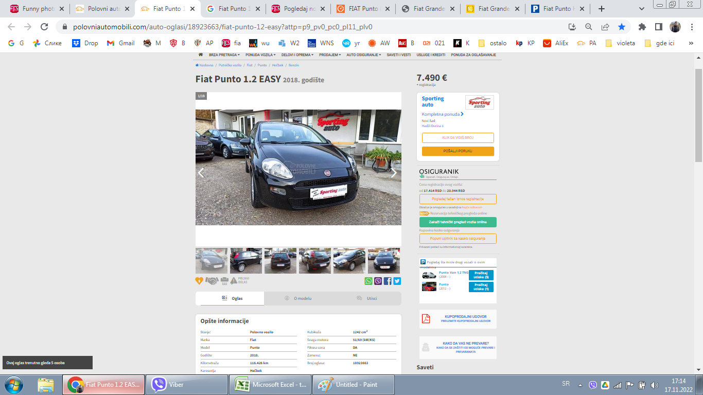

jevta 271 Posted November 17, 2022 Ima li saveta i mišljenja o ovom autu https://www.polovniautomobili.com/auto-oglasi/18923663/fiat-punto-12-easy?attp=p9_pv0_pc0_pl11_plv0 Quote Share this post Link to post Share on other sites
PremieRacing 6193 Posted November 18, 2022 Ja imam savet, al' više je drugarski za tebe nego što se tiče samog auta... Sa 1.2 nećeš biti zadovoljan. Oprema je klot-frket. Crna boja je bljak za održavanje. Posle toliko godina u onom 'mekanom' LR FL vožnja i plastika u enterijeru Punta ti se neće dopasti. A s' druge strane vidim da SVE što gledaš na net-u je Grande Punto 9 stranica simultano otvorenih o Puntu Kupuj! Quote Share this post Link to post Share on other sites
jevta 271 Posted November 18, 2022 (edited) Gledam punta Corsu,Fabiu,Clia.Eventualno 500L. Promenio samm mesto stanovanja u auto sve ređe sedam.Zato i menjam i gledam manjeg atmosferca. Što se tiče da je slabo.Za 6 godina Freelander je 1 bio na moru i 1 na raftingu ostalo krug 100 km.Na godišnje odmore idem na 2 točka tako da je auto za grad koji je pod kamerama Edited November 18, 2022 by jevta Quote Share this post Link to post Share on other sites
OMP 3957 Posted November 18, 2022 (edited) Sto bre Premie nagrdi punta toliko vozio sam svasta ali mi gp uopste nije tako los, evo godinu ipo kod mene i ja sam vrlo zadovoljan svime e sad ok motor 1.2 i klot oprema to je nesto sto ja ne bih sebi uzeo ali ima ljudi kojima to nije bitno, cak meni mnogo vise ljudi konstatuje ma sta ce mi oprema samo vise problema A jbg sta ces vise od opreme da ima gp, ovaj ima sve jedino fali tempomat, 4x podizaci ali te dve stavke su redje kod gp-a i digitalna klima sto je samo lepsa a istu fuknciju vrsi. Sto se tice plastika meni je skroz zadovoljavajuci, nista ne krcka, tvrda jeste ali utegnuto sve i rekao bih da se neda lako ostetiti kao kod nekih kola, nema onih lepljivih delova kao kod mnogih kola, sem na dugmicima radija, sa druge strane moj nije restyling enterijer pa ne znam jel to prednost ili mana, rekao bih da je kod restyle mekanije sve i bolje ali nabitno ja sam sa te strane vrlo zadovoljan. Moj je crna boja, nisam pristalica crne zbog odrzavanja ali crna stoji na svakom autu odlicno i tu nema greske, mora cesce da se pere ali jbg sve ima svoje prednosti i mane. Edited November 18, 2022 by OMP Quote Share this post Link to post Share on other sites
