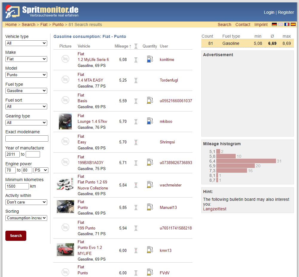

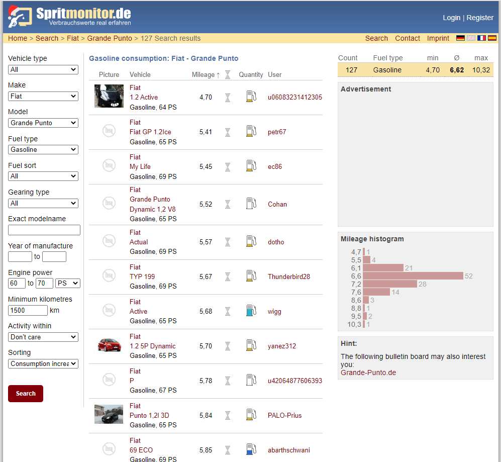

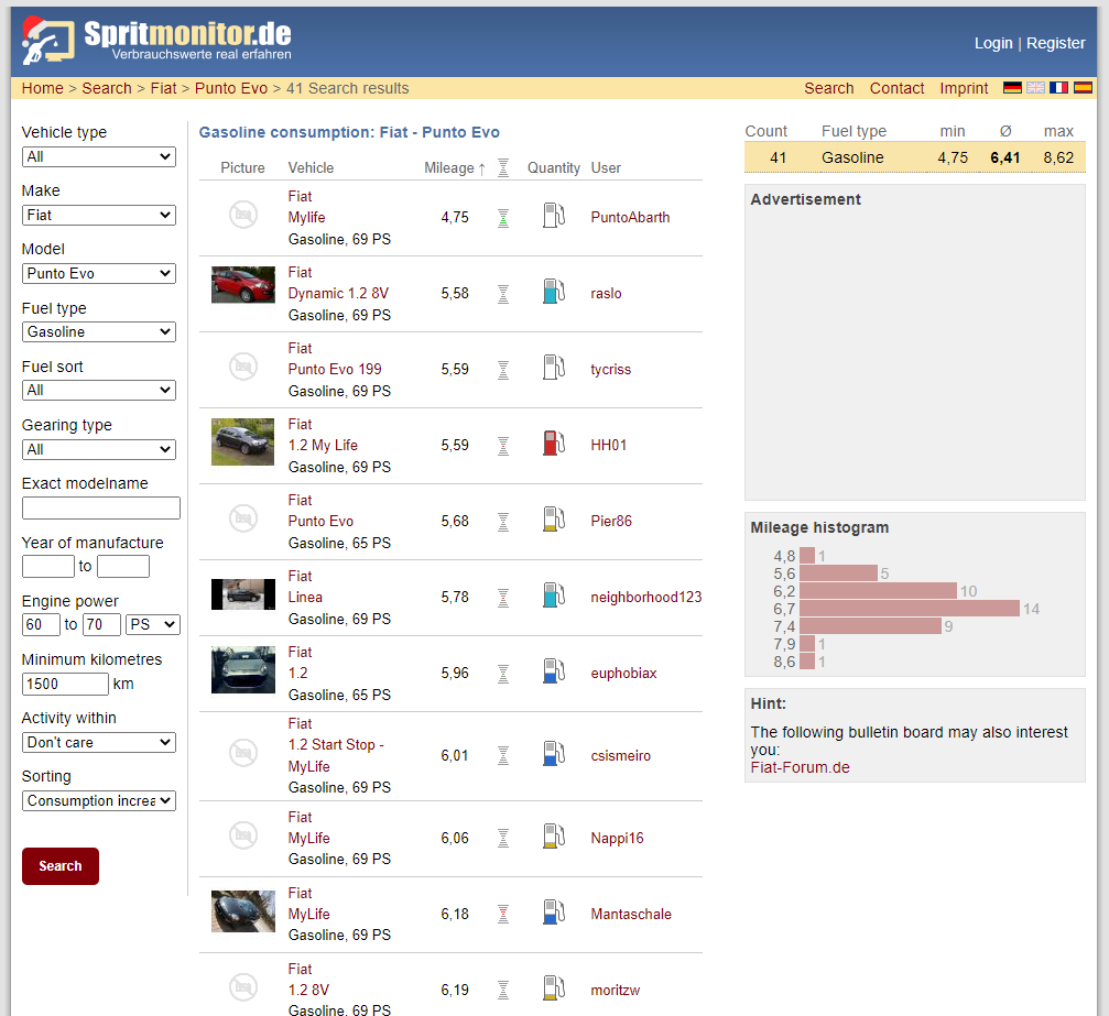

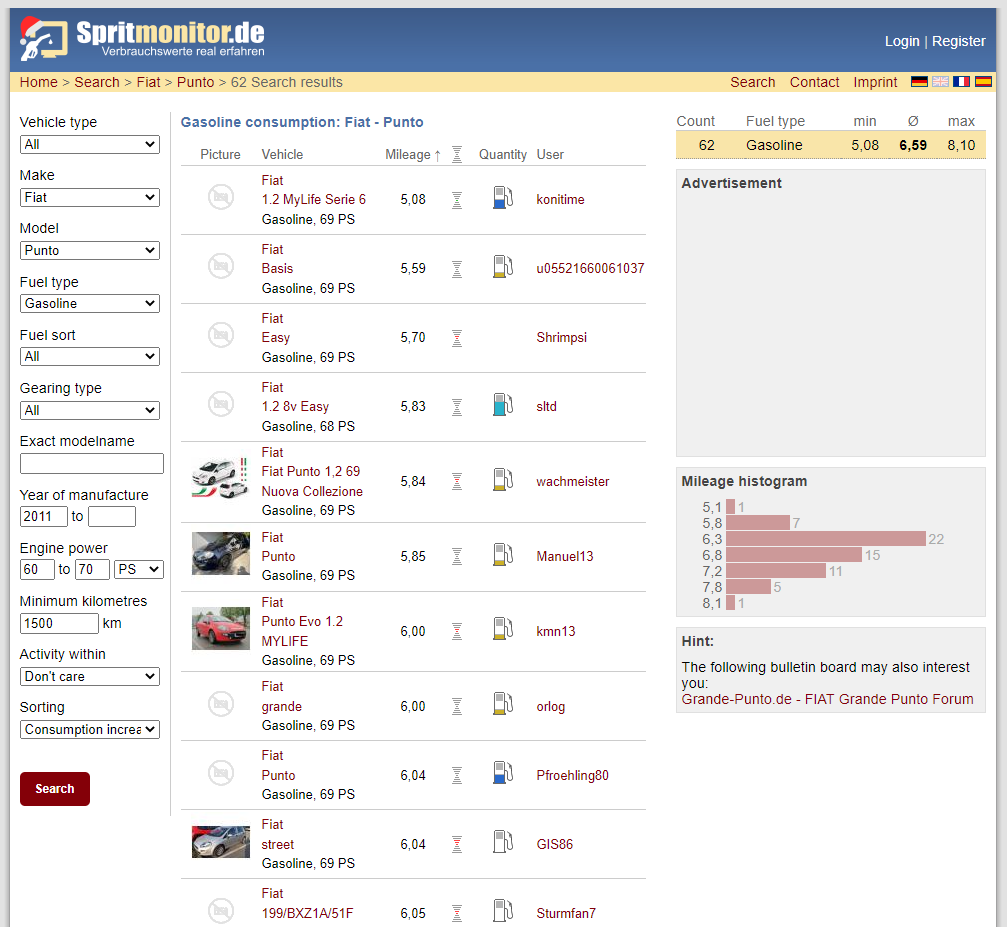

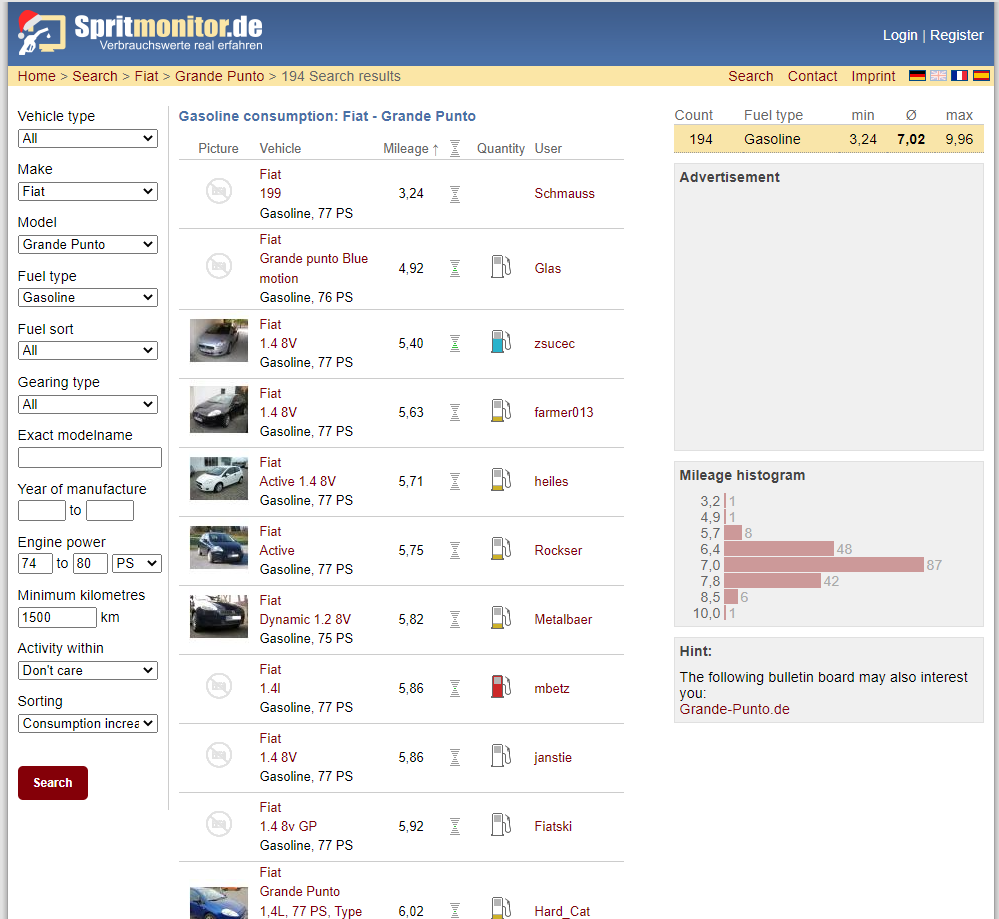

Ivan 13454 Posted December 7, 2022 (edited) 4 hours ago, Dr.Boy said: Ja hocu da kupim EVO ili Punto (znaci2010 god ili mladji)1.2 8v ili 1.4 8v pa me zanima da li je 1.4 8v mali potrosac Tu su negde u par dl potrosnje, da bi se uopste o tome preterano razmisljalo. Fabrika je za verzije 1.4 8v deklarisala tu negde oko 6l kombinovane, a za 1.2 koji dl manje. U praksi se na to doda 1-1.5l za benzinca, a kome je veci udeo u kombinovanoj gradska - moze i vise. Opet se sve svodi na uslove voznje. Za mene je poprilicna mana za 1.4 8v menjac sa 5 brzina, na autoputu se bas vrti u obrtajima i urla. Doduse, 5 brzina ima i 1.2 ali je opet i manji motor. Uvek volim da bacim pogled i na praksu, evo sta prijavljuju korisnici po cepu za potrosnju. Oko 340 korisnika prijavljuje od 6.7 do 7l (Grande, Evo, Punto), za 1.4 8v: A za 1.2, 230 korisnika prijavljuje od 6.4 do 6.6 l: Sto se medjuubrzanja tice, 1.4 je ocekivano nesto bolji. Koga zanimaju detalji, lako moze da uporedi u Auto Catalogu. Edited December 7, 2022 by Ivan 2 stex_pb and Old school reacted to this Quote Share this post Link to post Share on other sites
