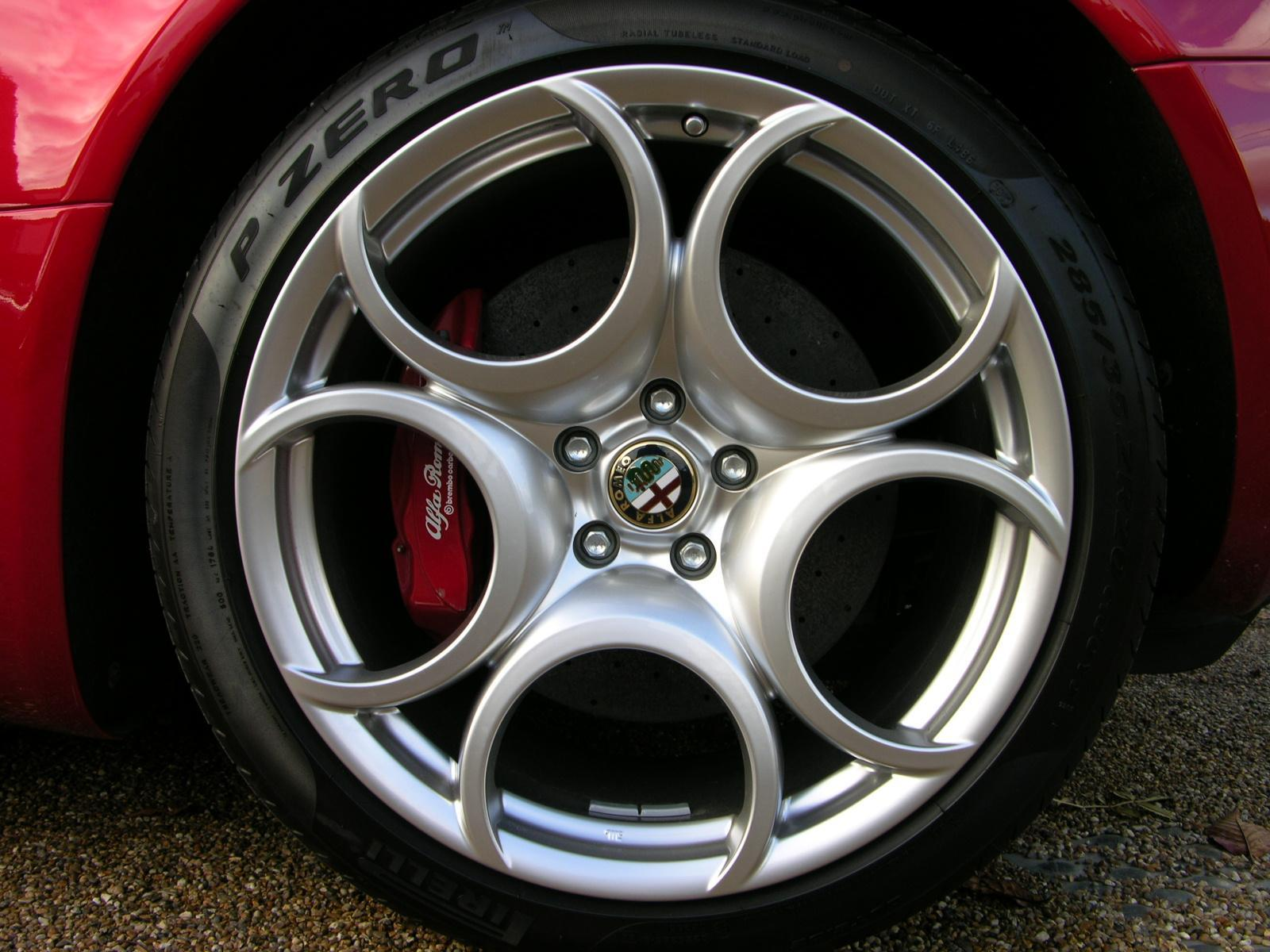

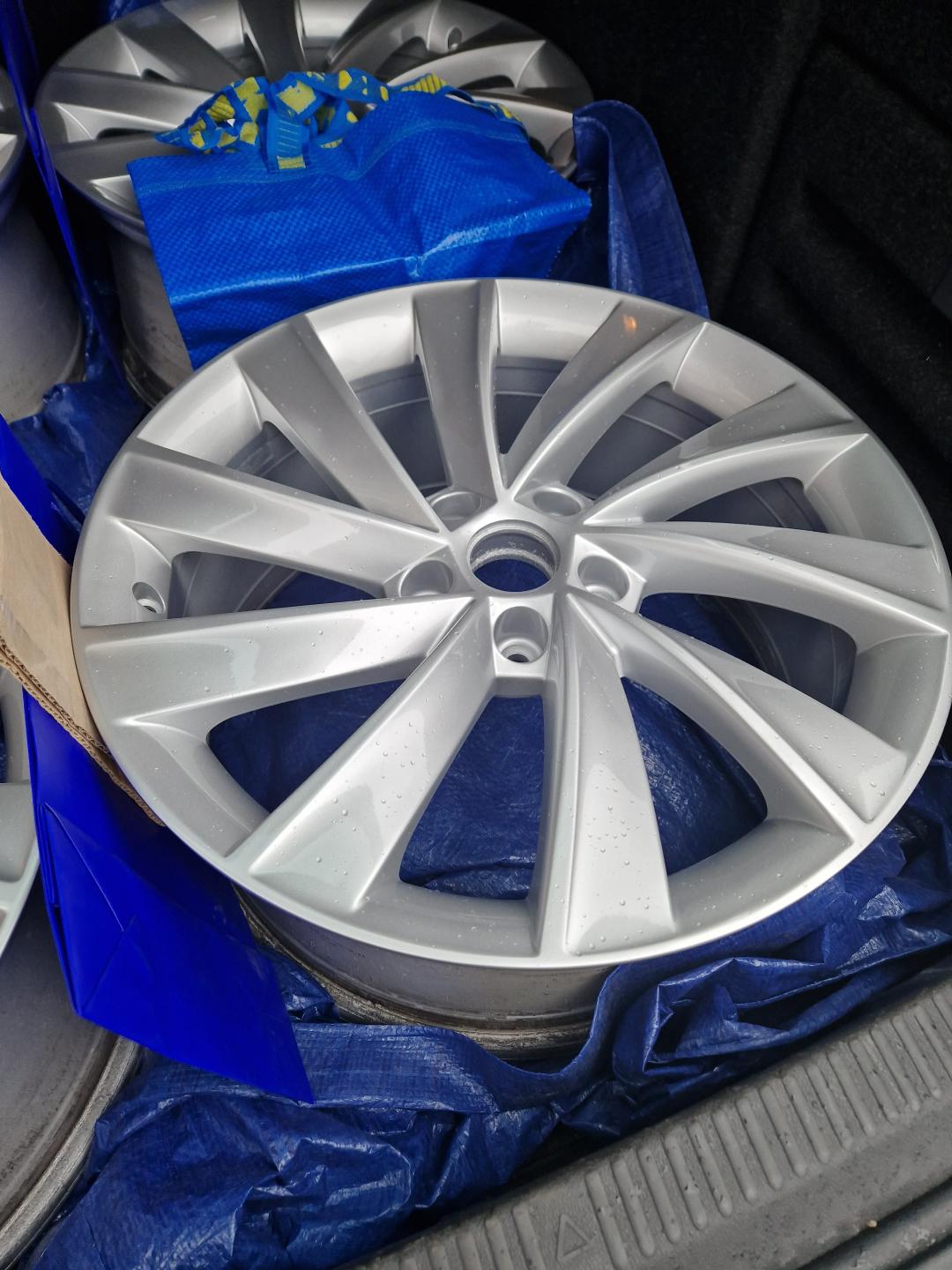

horvat 7011 Posted March 12, 2022 (edited) Hm, da to su Bobanove felne, ali to mi je presvetla, onda mi treba mozda 603/A Generalno mi je problem da ne mogu da nadjem kako izgledaju Alfine boje za felne. Takodje ne mogu da nadjem kod boje ovih felni: Sve sto sam uspeo da nadjem je ta lista sa kodovima, ali zapravo mi nista ne pomaze... Edited March 12, 2022 by horvat Quote Share this post Link to post Share on other sites
horvat 7011 Posted March 12, 2022 Sad sam bio u farbari, cirkus totalni Njihove sifre se uopste ne poklapaju s ovim Sent from my iPhone using Tapatalk Quote Share this post Link to post Share on other sites
OMP 3959 Posted March 16, 2022 Mislim da u farbarama nemaju sifre boja za felne samo karoserijske sifre sem ako neka boja felni se poklapa i sa bojom karoserije....ja sam za felne uvek uzimao boju iz njihove ton karte onako koja mi se svidi, tih silver ionako ima hiljadu nijansi da zaludis kad gledas. Quote Share this post Link to post Share on other sites

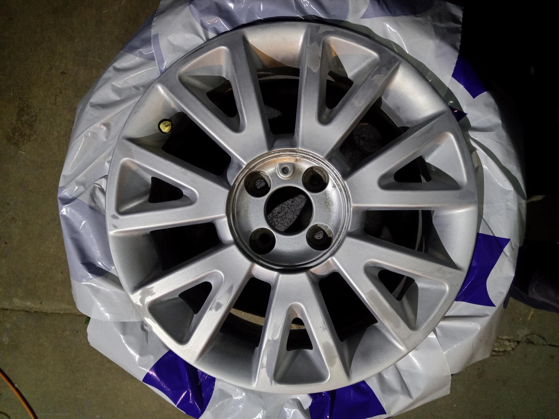

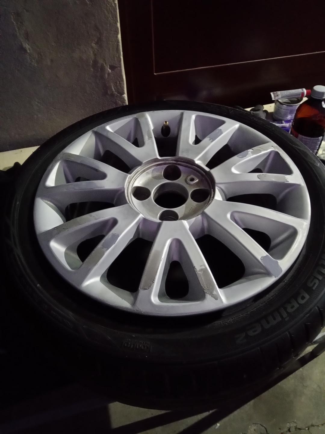

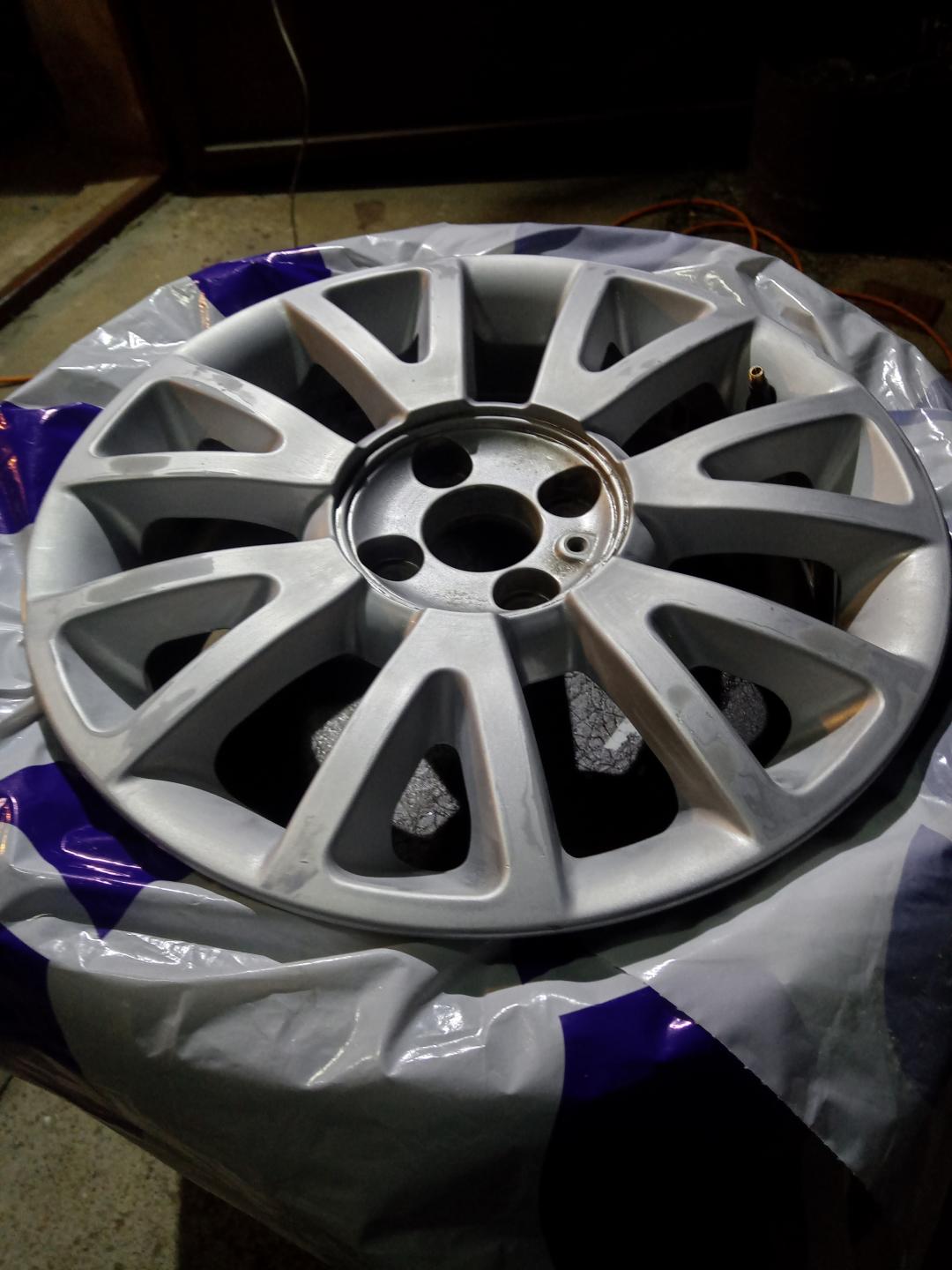

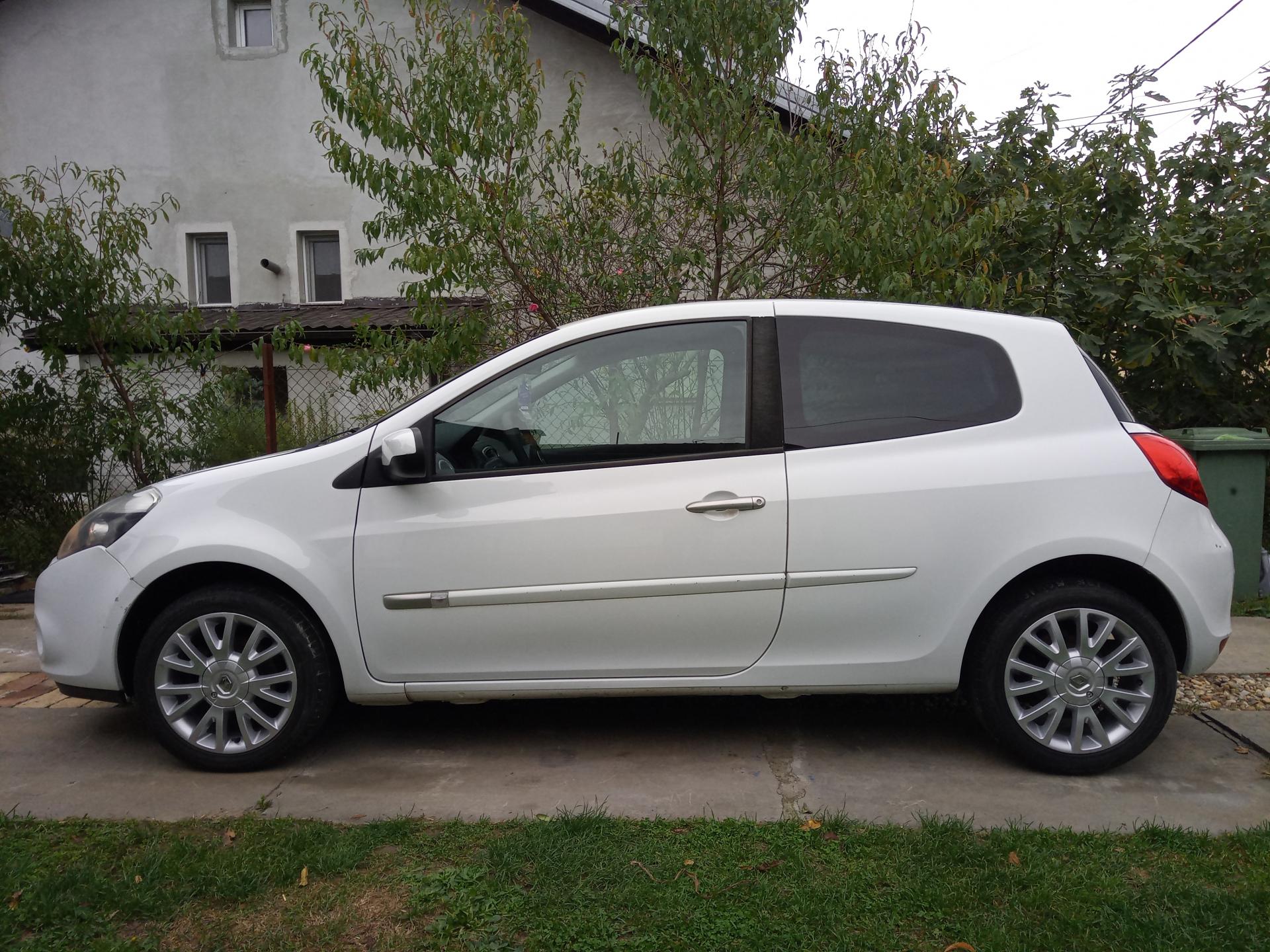

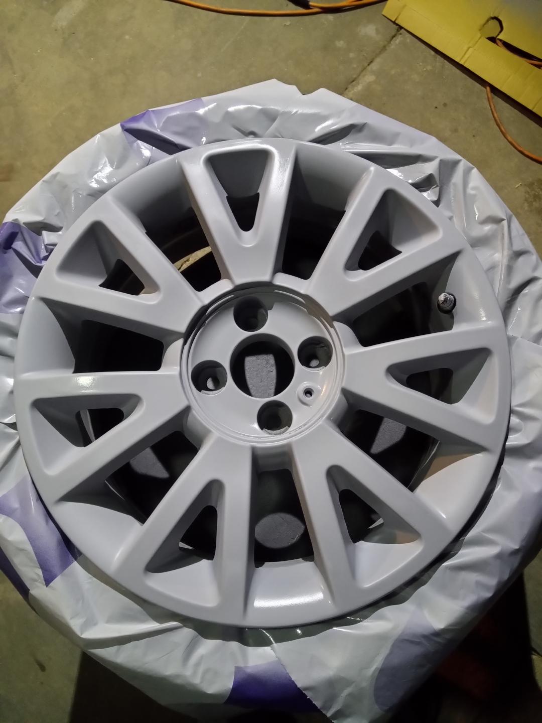

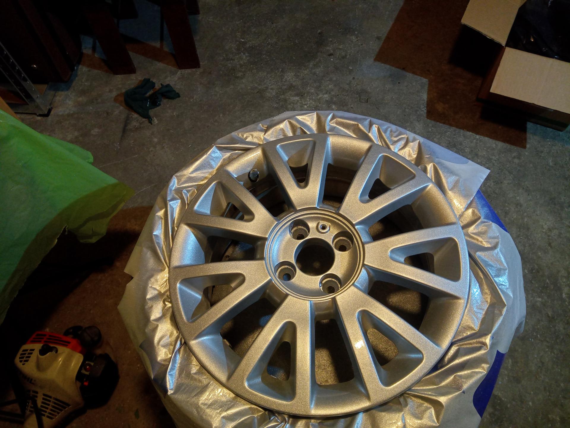

gile smederevo 582 Posted December 10, 2023 OEM 16ke za Clio 3. Morala je dobra priprema , gitovanje, šmirglanje ...na kraju korak manje jer sam se odlučio za boju spremnu za alu felne. Ima nešto laka u sebi, pa je finiš sasvim prihvatljivo sjajan. 5 Grafit, Axic, PremieRacing and 2 others reacted to this Quote Share this post Link to post Share on other sites

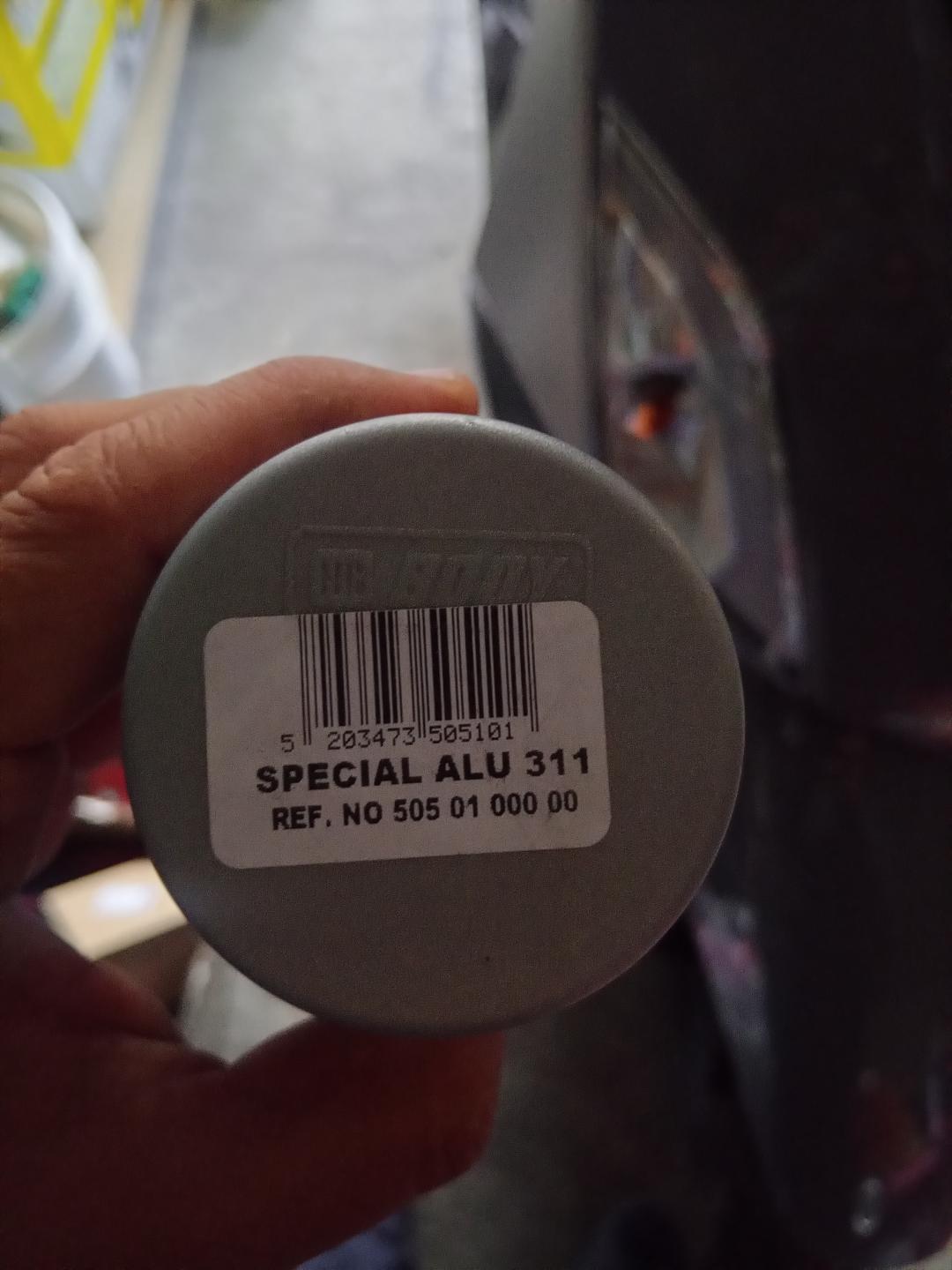

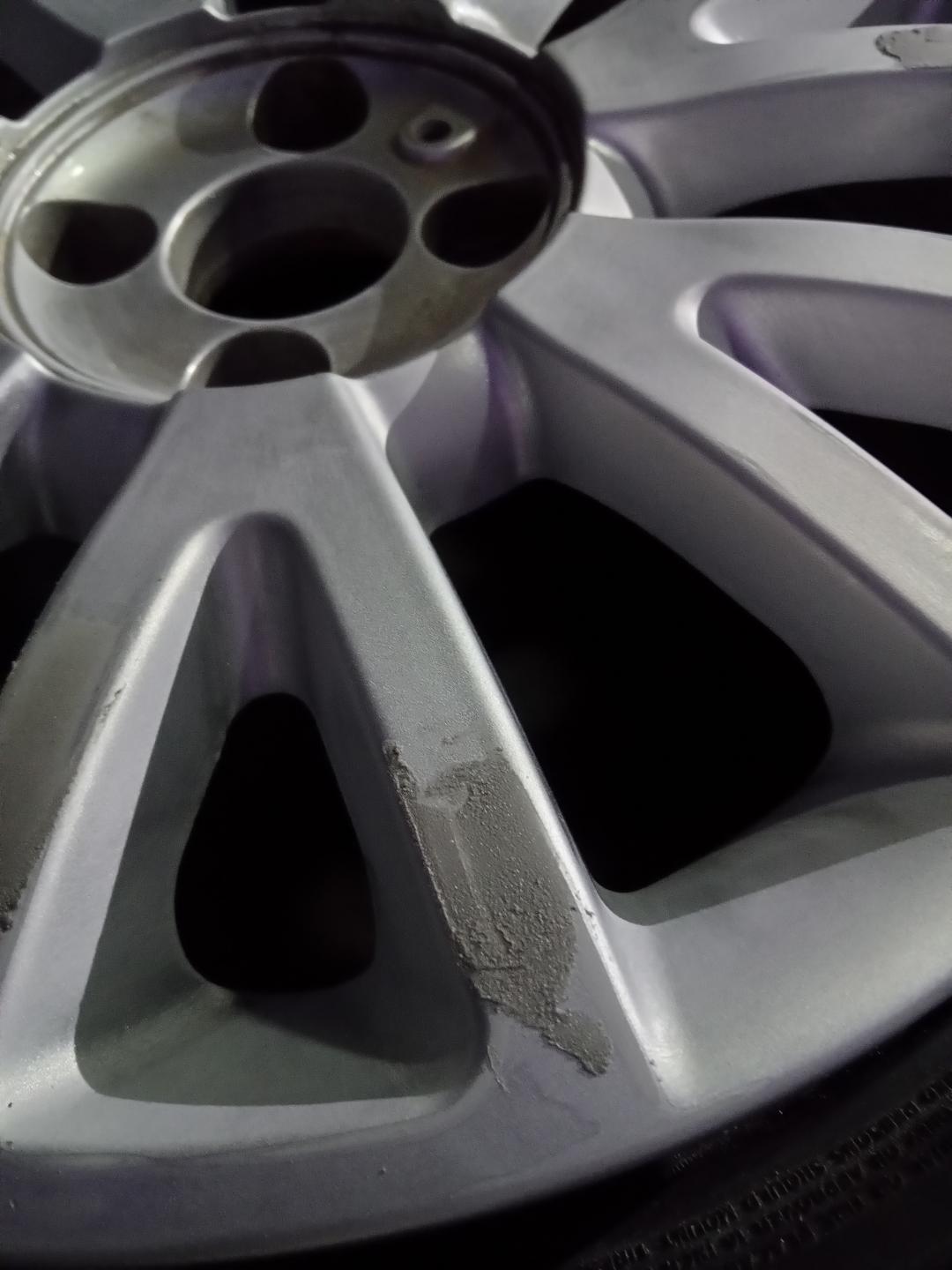

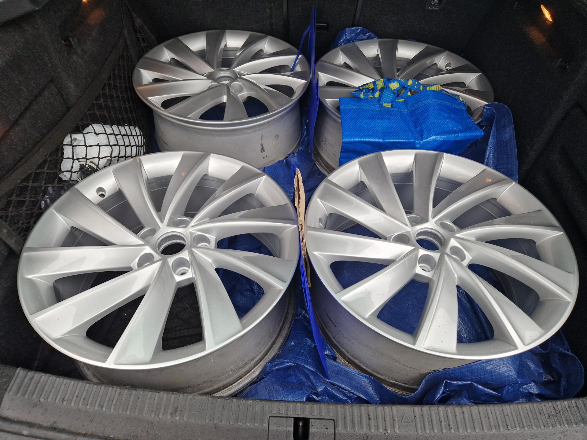

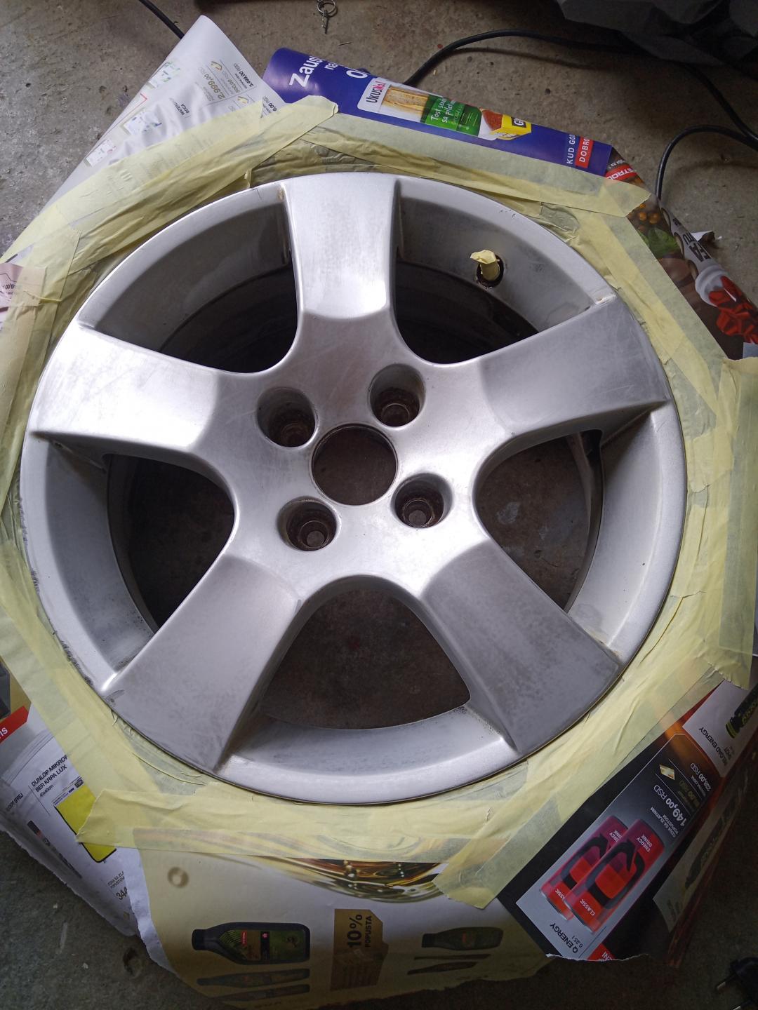

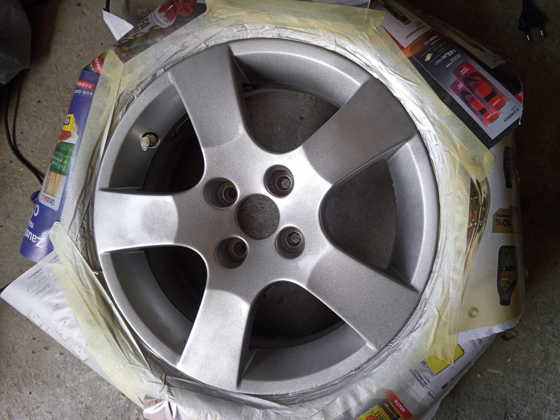

Bingodalton 852 Posted April 24, 2024 (edited) On 4/7/2024 at 6:05 PM, YUgisa said: Pa ne mozete meriti sa donje strane, normalno da fali jer je sabijena guma od tezine auta. Zato uvek i ljudima kazem ona prica o racunanju brzine preko formula nije tacna ako se ne uzme to u obzir. Recimo ja u programu koji koristim umesto 195/50 R15 guma kucam 195/43 R15 da bih dobio tacan rezultat po navigaciji. A stoji i prica da jednostavno stvarne dimenzije i racunske nisu 100% tacne u vecini slucajeva i kod sirine i kod visine. Moje gume imaju stvarnu sirinu gazne povrsine od 178mm, a neki stampani slik sto sam gledao po proizvodjacu koji i sam daje stvarnu dimenziju kaze 201mm, iako su obe 195/50 R15 na papiru. Starija diskusija. Uzimajuci u obzir da se i velicina felne onda racuna od mesta naleganja gume, racunica bi trebala biti tacna za precnik, tj obim. Manje vise tacna, jer kao sto kazes 195 nije uvek 195. Tako i ja kazem da je 20cm... Farbao sam felne kod Vlade u Petrovaradinu (ako nekom treba broj nek pise). Povoljna cena (ja sam preko drugara, pa ne znam koja je bas redovna, ali mislim da je dijapazon 120-140, samo lice) Rezultat se vidi na slikama. Smirlgaju se rucno, tako da se ne razvale peskiranjem. Ima i CNC masinu, tako da radi i obradu felni po zelji musterije. Ja nisam zeleo nista spec za zimski set, iako radi i lakiranje nakon obrade. I ono sto je moguce svima bitno, felne se bukvalno rade "danas za sutra". Tako da ima pohvale od mene. Edited April 24, 2024 by Ivan Prebaceno, sredjene slike 2 1 horvat, Kosta Smosta and Ivan reacted to this Quote Share this post Link to post Share on other sites
MilanM 12 Posted April 24, 2024 Cek, odradio samo lice felene? Kao da ti zadnji deo felne nije ni pipnuo Quote Share this post Link to post Share on other sites
Bingodalton 852 Posted April 24, 2024 Pa da, zadnji deo nije pipnuo. Isla je u istu boju. Zasto to zvuci cudno? Quote Share this post Link to post Share on other sites
MilanM 12 Posted April 24, 2024 Mislio sam kad se radi felna da se radi cela,mislim ima smisla sta ce a radi taj deo sem ako je oksidirao. Quote Share this post Link to post Share on other sites
Bingodalton 852 Posted April 24, 2024 Da da, moze da se radi i pozadi, unutrasnjost, skuplje je naravno. Vise pripreme, vise boje, vise rada. Zadnji deo je lakse ofarbati svakako, ali nema potrebe u vecini slucajeva.Ako menjas boju, recimo iz sive u crnu (i obrnuto), moras i unutrasnji deo farbati.Sent from my SM-S901B using Tapatalk 1 Martin reacted to this Quote Share this post Link to post Share on other sites

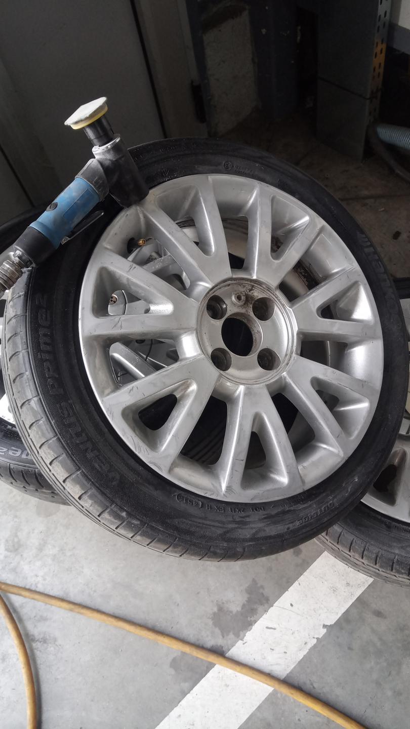

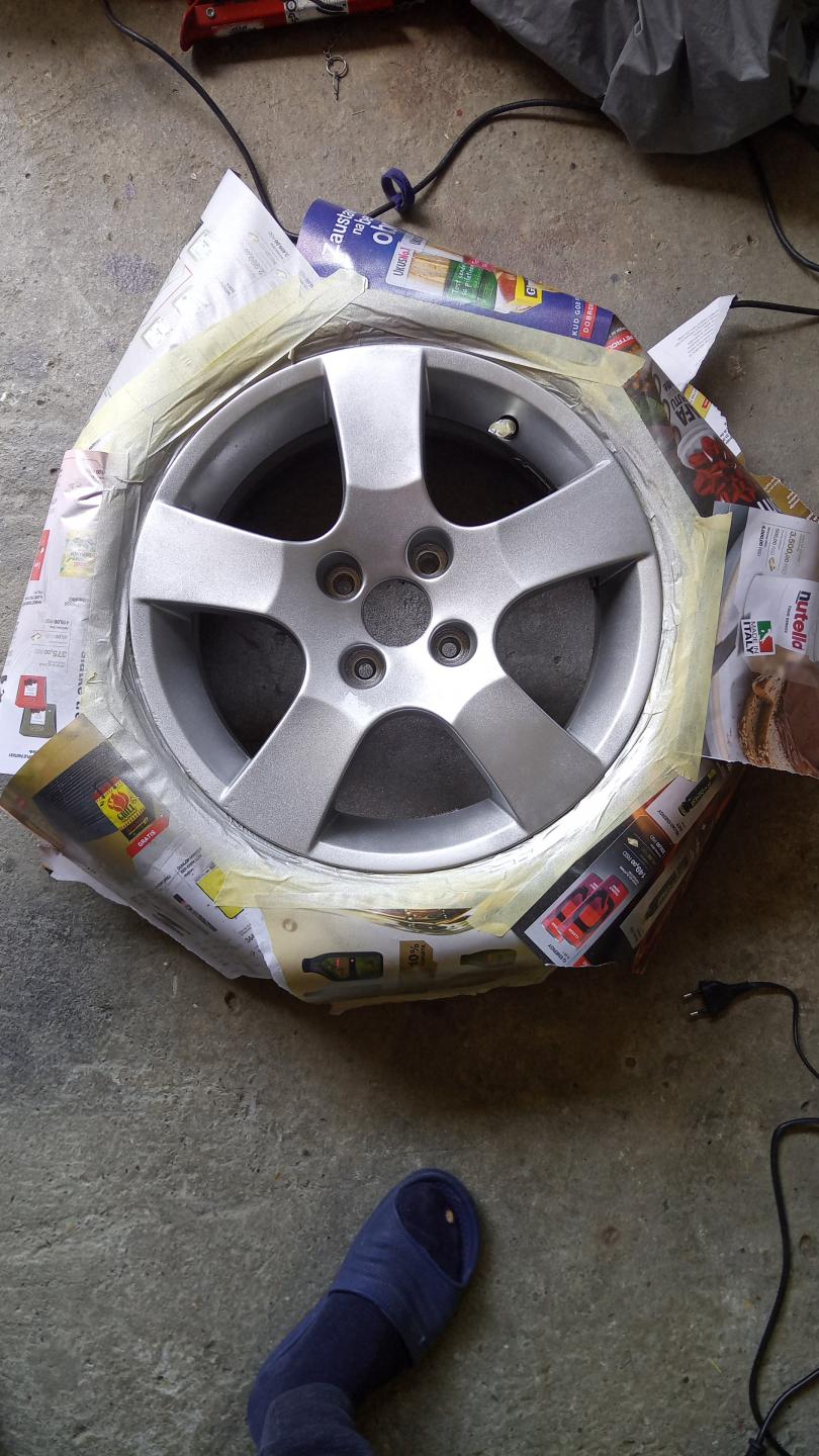

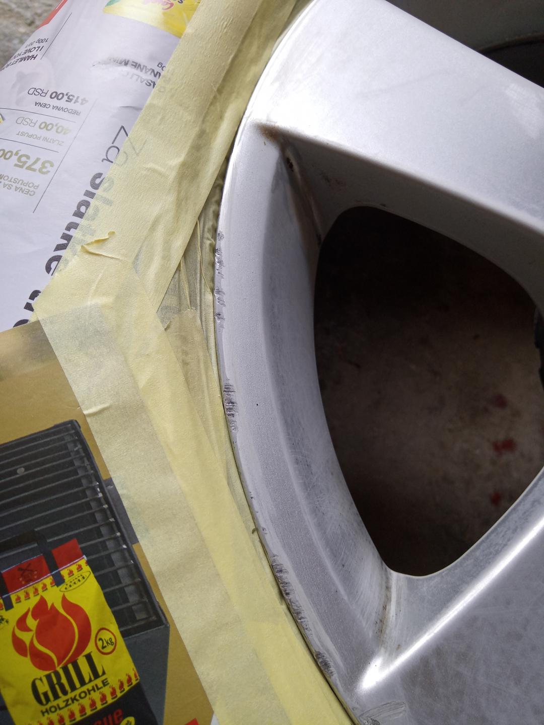

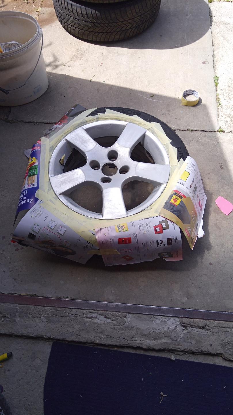

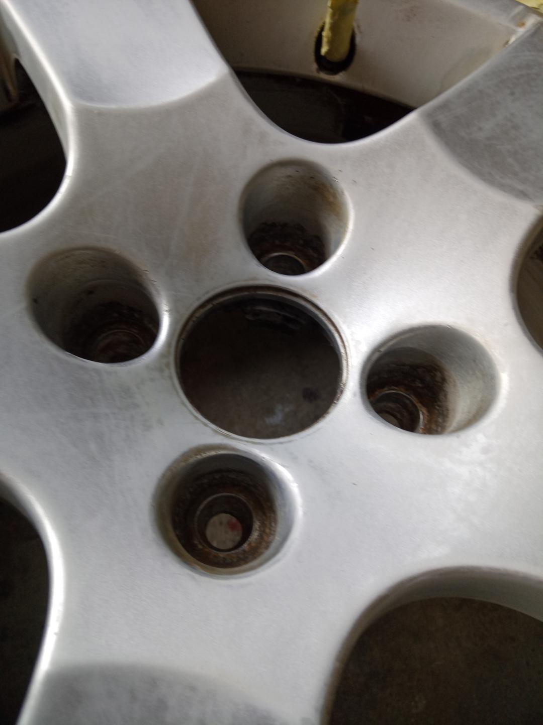

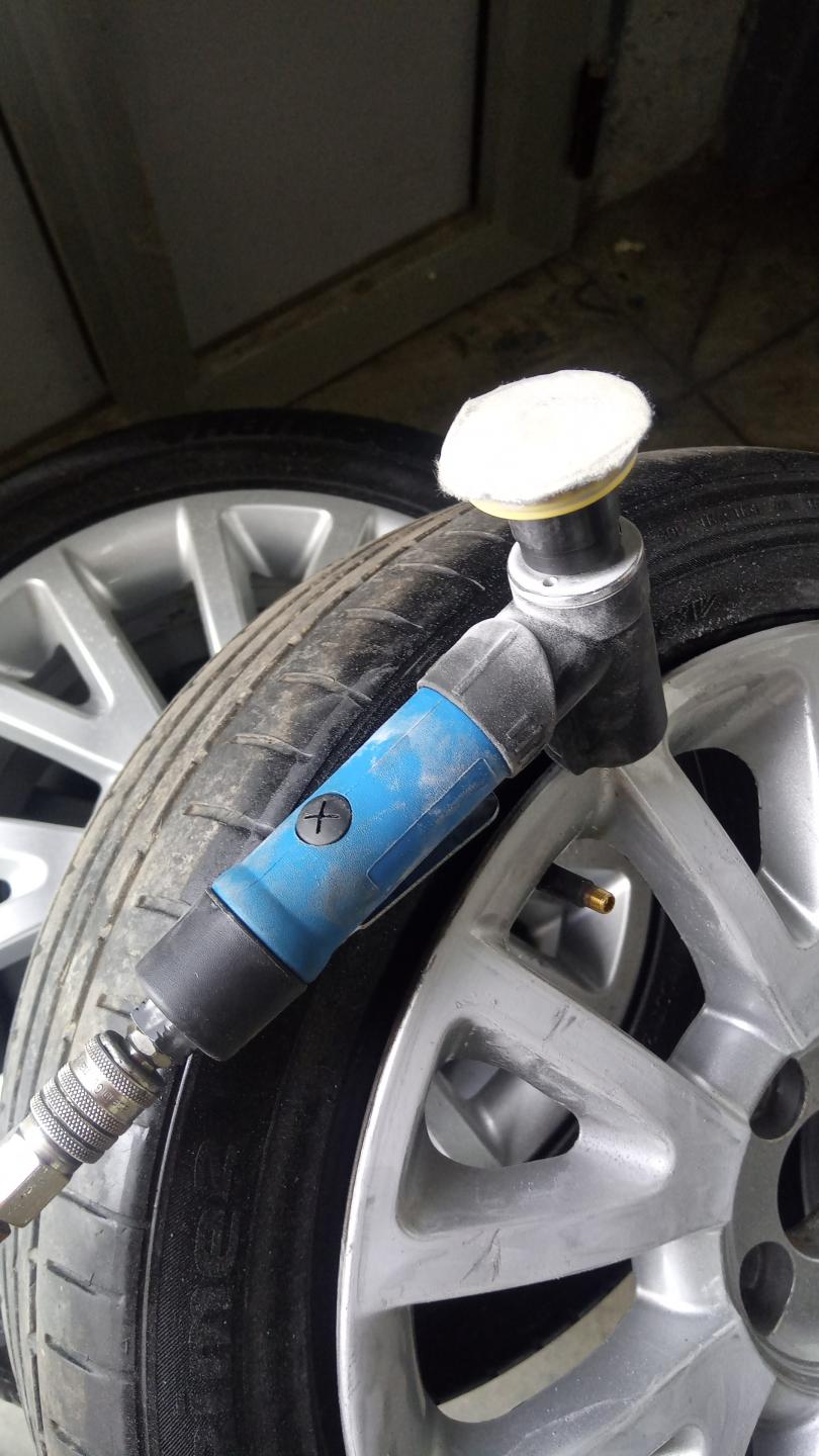

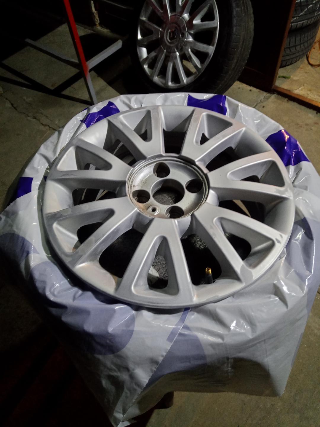

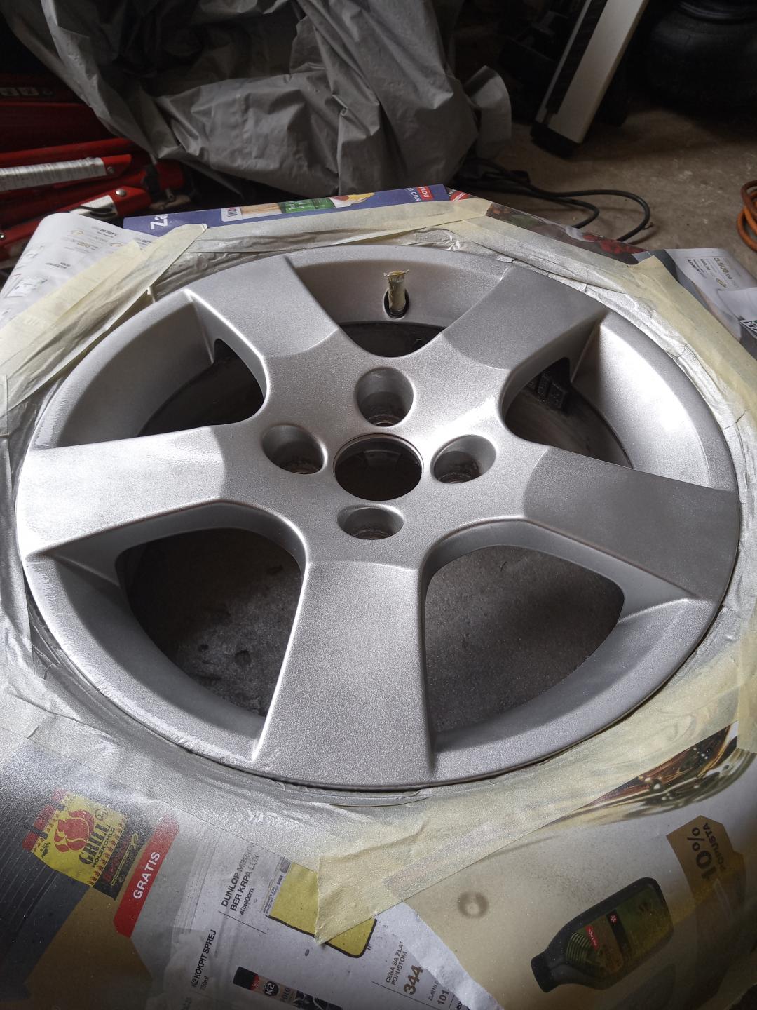

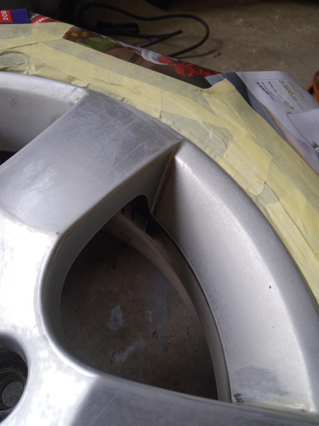

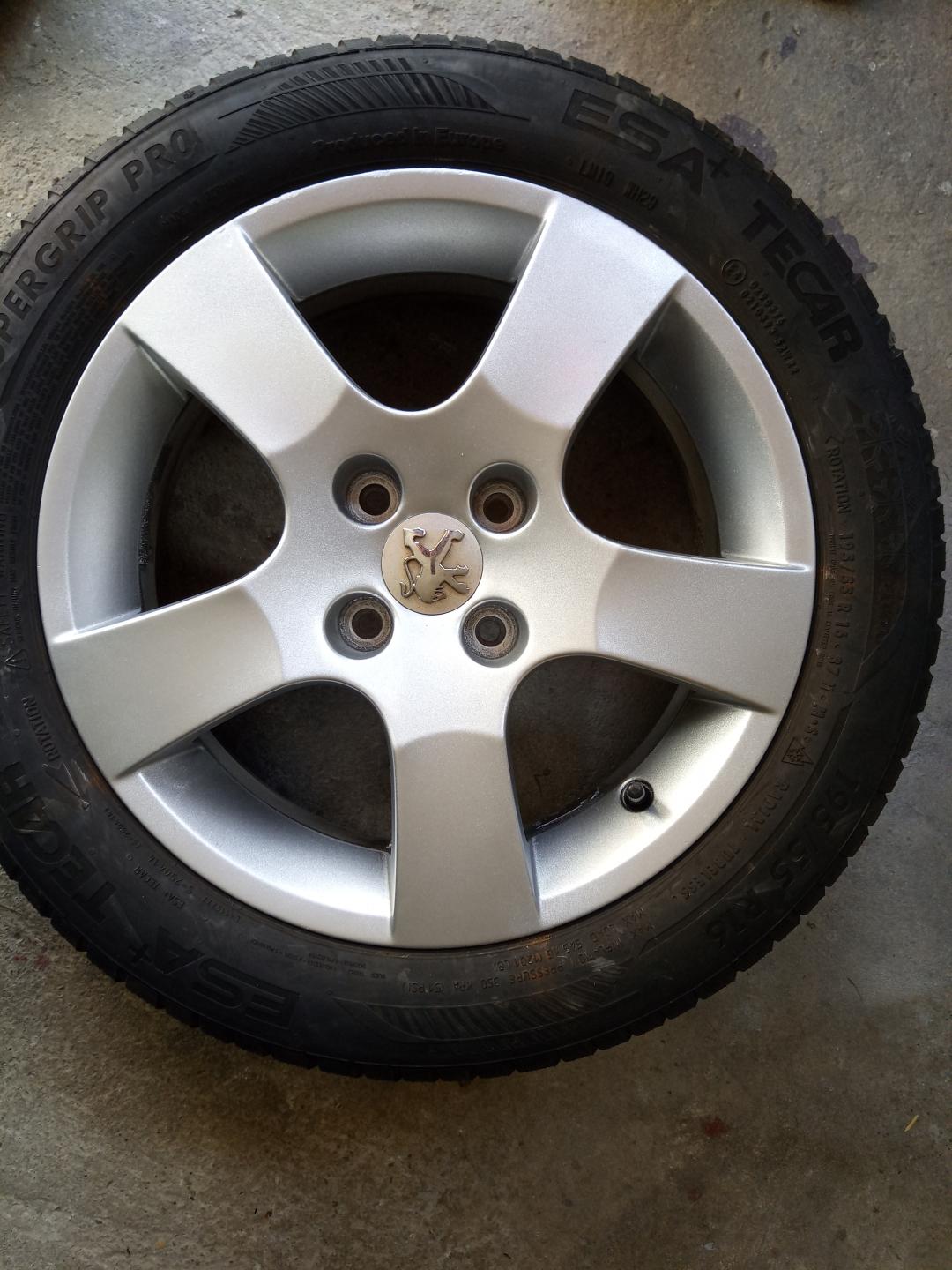

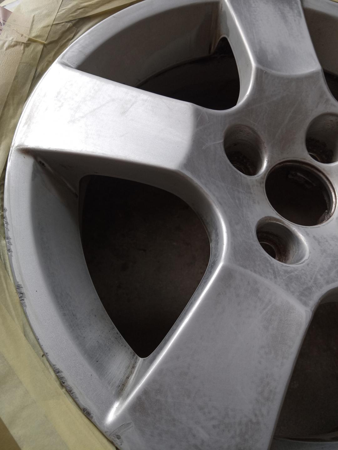

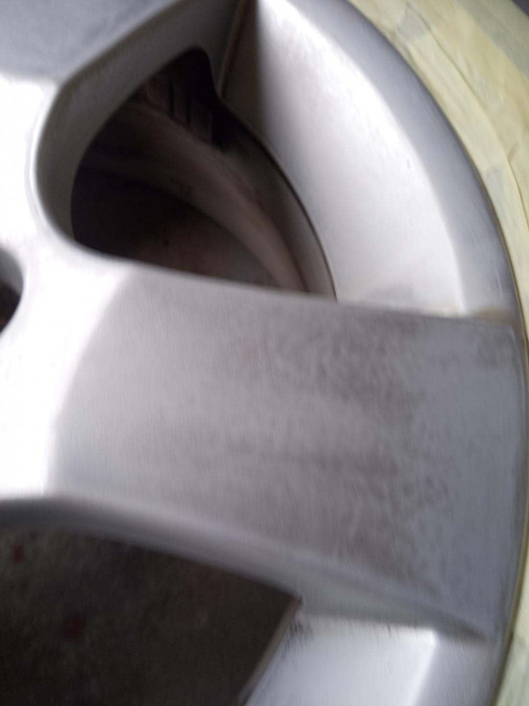

gile smederevo 582 Posted May 19, 2024 (edited) Za Vladu sam i ja čuo pohvale. Kolegi je radio 17ke za Merca A, I odlično čovek sve odradio. Elem, dobih uz 207 CC još jedan felni s zimskim gumama i jedna felnaa je bukvalno bila presvučena gvodjem iznutra a spolja je imala čudnu tamnu boju. Tek kad sam radio kočnice ,video sam da je zadnja leva čeljust glavila i ostrugala pločicu do metala, a onda cirkus, naravno. Morao sam da šmiglom 240 iznutra sve da očistim, a spolja tj lice sa 400. I onda , daj da se ofarba. Boja je Body za felne sa malo laka u sebi, ali sam dodao još jedan sloj 2K laka posle 15akn min . Jako se malo razlikuje od ostalih felni pa nije strasno -ionako je to zimski set. Sve u svemu - jedan sat za kompletan posao. Dakle, samo brzo osveženje lica felne, bez udubljivanja u "sitna crevca" i beskonacne besomučne pripreme . Nešto kao ona dva britanca što sređuju krševe - Vil i Gas iz Flipping bangers. Edited May 19, 2024 by gile smederevo 6 Axic, Reacher Gilt, MiloshBg and 3 others reacted to this Quote Share this post Link to post Share on other sites
