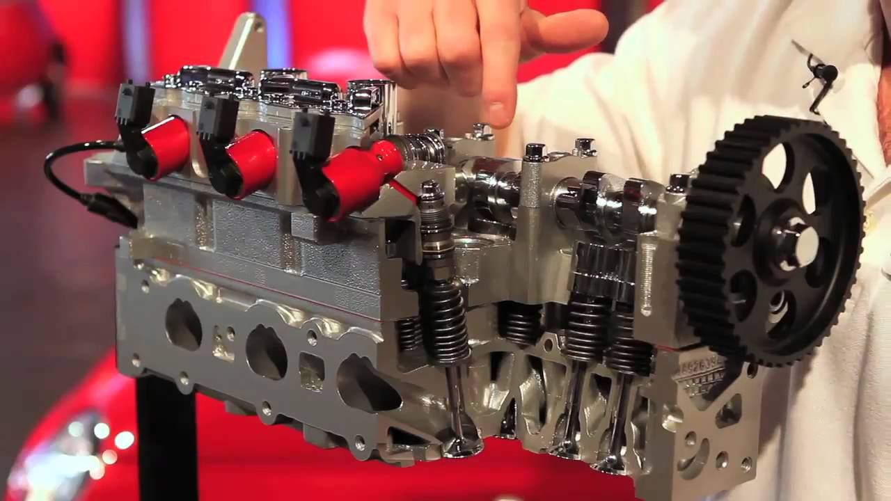

Nisam narocito kompetentan za MultiAir, ali se necu ustrucavati da iznesem misljenje. Ja to apsolutno ne preporucujem. Ako (prema uputstvu) zimi treba da se koristi jos redje ulje (leti SAE10W-40, zimi SAE5W-30), gusce ulje mozda moze da stisa varijator, ali ne moze da ga remontuje, pa se ne isplati preci na losije podmazivanje u zimskim uslovima zarad smanjenja buke iz varijatora - to je puko prikrivanje simptoma koje sa sobom nosi dodatne rizike. Jedino pravo resenje je pretres/remont/zamena varijatora. Ne vredi pricati o tome sta se desi kada varijator crkne jer sve zavisi u kojoj meri je crko, simptomi idu od blago povecane potrosnje i COX emisije pa sve do kompletne nemogucnosti postizanja visih obrtaja, cak i detonacija. Sto se buke tice, od zveckanja na hladnom startu (neki izvori tvrde da je ovo normalno) pa sve do lupanja koje ne prestaje ni kad se motor ugreje.
