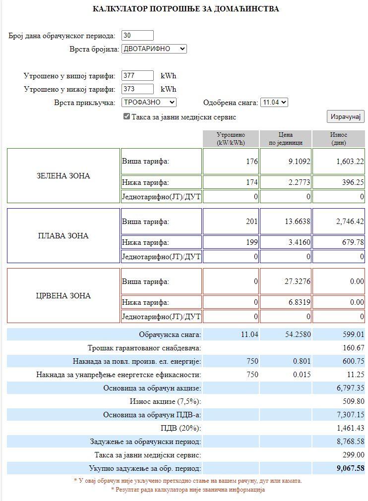

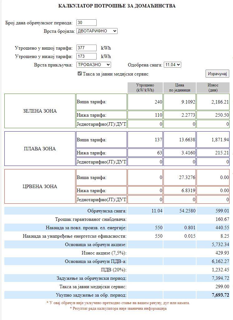

ostoja 770 Posted July 14, 2024 (edited) Mesec JUN, visok racun zbog visokih temperatura, klima radi ne gasi se. Inace trosim oko 350-360 kWh. 377kWh u visoj i 173kWh u nizoj. EPS to obracuna kao zelena 240/110 (V/N) i plava 137/63 (V/N). Ukupno stiglo da platim 7693.72. A sad na isti taj racun SAMO na nizu tarifu dodaj hipotetickih 200kWh da sam punio EV i preracunaj. Sta se dogadja? I dalje 373kWh u visoj i sad 373kWh u nizoj (+200). EPS to obracuna kao zelena 176/174 (V/N) i plava 201/199 (V/N) jer se to razvuce na period. Primeti da sam ja potrosio samo dodatno 200kWh u nizoj, al se matematika poremeti jer se obracun EPSa kad si kako potrosio iskrivljuje i ne pokazuje svu dodatnu potrosnju samo u nizoj nego povecava ti OBE potrosnje u plavoj (skupljoj) tarifi. Zato kazem ne mozes to izolovano gledati 200kWh za EV kosta 200 x kWh cena nocne + takse, vec se cela matematika iskrivljuje ako ne gledas siru sliku. Ukupno bi stiglo da platim 9067.58 sa EV. To je 1373.86 dinara vise, odnosno 6.87din po DODATNOM kWh. To je dosta vise procentualno od 3.46din + porezi, akcize i podsticaji OIE. Ali uzmi sad racun i podeli 9067.58 sa 750kWh i dobijes TCO da te 1kWh kosta 12.09 dinara. To sam objasnjavao gore na primeru da ne mozes gledati strogo iskazanu cenu kWh jedinicno, a zanemariti sve ostale troskove oko toga da taj kWh ti zapravo imas na raspolaganju za potrosnju. Doduse na primeru 1000din/100km kod automobila. E o tome ti pricam. Ne mozes posmatrati izolovano "potrosio sam 200kWh u jeftinijoj i to me kosta 200 x 3.416 + PDV + OIE + akciza, tj mene kWh izadje 5 dinara. Tebe kWh izadje 12 dinara, ili bar 6.87 ali onda razliku izmedju 12 i 6.87 ti prebacujes da kuca upije kao njen trosak! A svakako ces platiti taj trosak. Ne na mostu (EV) vec na cupriji (kao deo racuna kuce). I bez sad hvatanja slamke 6,87 je tek malo skuplje od 5 dinara. Procentualno nije. Kad ti poskupi struja duplo i razlika ce otici duplo. Mnoge ce mrzeti ovo da procitaju, al evo imaju slike, samo slike pogledajte... Edited July 14, 2024 by ostoja 6 moron, clockwork_orange, shuxx and 3 others reacted to this Quote Share this post Link to post Share on other sites

ostoja 770 Posted July 14, 2024 (edited) Sta sam izmislio? To i jesu cifre sa tog kalkulatora. I tacne su, toliki mi je racun stigao (I primer). Parametri angazovane snage i trofaznog sam preuzeo sa fizickog racuna u rukama. Sigurno necu da placam jos jedna prikljucak EPSu. Nemoj da stelujes neke monofazne sa 5kW, koja kuca/stan ima tako male stavke? Sam kalkulator te prebaci na vecu angazovanu snagu cim predjes X kWh. EV u proseku trosi 22.5kWh na 100km. Racunaj manje, racunaj vise. Uzeo sam prosek za 800-1000km mesecno koliko vevina ljudi prelazi. Ali je bitnije sto tebe 1 kwh ne kosta samo klot cena kWh i akciza nego sve zajedno saberi pa podeli. Pa trosio ti auto 10kWh ili 100kWh, bitna je cena kWh koji tu platis na kraju. I ne oduzimaj javni servis, ja sam trazio da mi se skine sa racuna jer nengledam TV ali ne daju. I posto to placam u struji, to ide u cenu struje. I mrezarina i angazovana snaga i kaciza na luksuz. Ako nekome ono gore nije jasno, samo nek procita ponovo ili bar pogleda sliku. A bas zbog ovoga sam rekao da necu dalje da pisem, bezveze se pravi biiip ni oko cega. Edited July 14, 2024 by ostoja 2 shuxx and Zakeralo reacted to this Quote Share this post Link to post Share on other sites

ostoja 770 Posted July 14, 2024 (edited) Dokazem da cena kWh nije ta koja kazes da je i ti sad prebacis tezu na koliko manje EV trosi na 1000km kad se uporedi sa SUS/ICE. Da, manje trosi EV drasticno, nigde ja ne tvrdim suprotno, procitaj SVE postove koje sam ostavio. I posedovao bih EV da imam uslove. Ali tvrdim i potkrepljujem ciframa da nije ta cena kWh koju ti tvrdis da jeste. Imas proracune, i slikom i brojem, ukazi sta je pogresno u njima? I da ce SVA struja biti zesce akcizirana kad EV predje kritican %, pa kuvao ti kafu, pravio dzem ili punio EV, vise ces da placas struju, imao nemao EV. Jer je drzava pijavica i ne bira koga i kako sisa,a mora da sisa da prezivi. I kazem da je nebuloza izjava da solar sistem treba postaviti samo ako imas EV punjac. Nekoliko primera sam naveo. EV pomaze da primer jos vise blista, ali nikako nije JEDINi scenario koriscenja. I indirektno kuknjavom vrhovnog entiteta da bi nam DANAS gomila solara znacila, u vreme kad imamo 0,1% EV. Jer struja se za svasta trosi. I bez ljutnje, nista licno nema u ovome, zaista. Samo nije nista u zivotu crno. Ili belo. Mnogo mnogo sivog ima izmedju dve krajnosti.... Edit: I gde se nalaze monofazna brojila sa 5kW angazovanih? Na kuci Vuka Karadzica? Eventalno kao zasebno brojilo samo za EV pored vec postojeceg za koje si morao da platis prikljucak EPS. Opet most i cuprija.. I opet zbog te angazovane snage i dodatnih gluposti na drugom brojilu na racunu cena kWh nije nikad deklarisana cena po cenovniku. I na kraju, cemu ovo pisanje u tudje cipele i pljuvanje u koka kolu? Edited July 14, 2024 by ostoja Quote Share this post Link to post Share on other sites

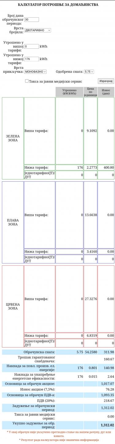

xenon 93 Posted July 15, 2024 (edited) @ostoja Opet niste sračunali potrošnju EV na 1.000km u gradu.Kuku,da nije i digitron na baterije Za sve druge,koje zanima potrošnja sa svim taksama,porezima,akcizama,globama i zulumima,cena za prvih 1.000km u gradu,u noćnoj zelenoj je ispod. Edited July 15, 2024 by Ivan Skinut nepotreban citat, dodat tag 1 ostoja reacted to this Quote Share this post Link to post Share on other sites
