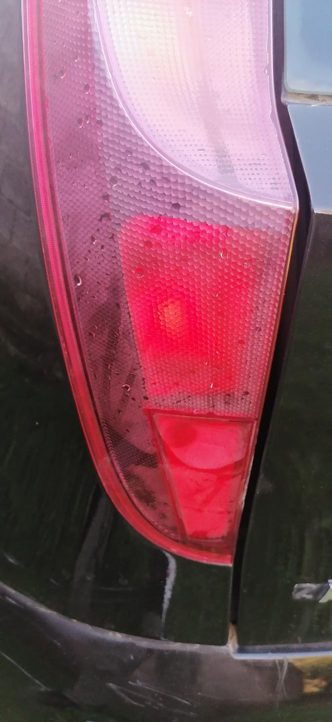

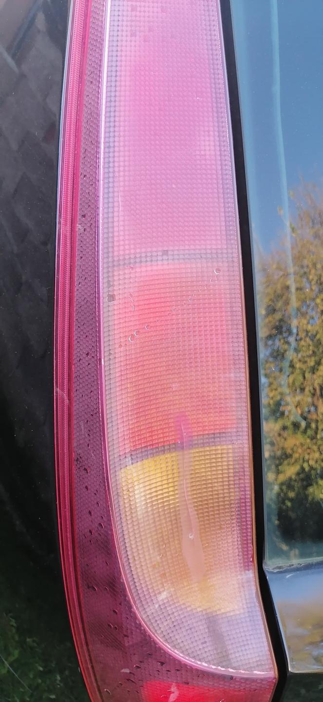

shuxx 15974 Posted October 16, 2024 (edited) Pojavila mi se indikacija da je neka sijalica pregorela. Ono kad kocim. Znam. Masa ili kontakt. Poskidam oba stop svetla. Ocistim kontakte. Ispraznim ono jezerce u levom svetlu. Zaje8ano za cedjenje. Ima puno kanala. Ostade malo vlazno. Moze da se desi da radi burgija kao kod @Reacher Gilt... Ali videcemo... Edited October 16, 2024 by Ivan Sredjene slike 1 PremieRacing reacted to this Quote Share this post Link to post Share on other sites
neshtry 19687 Posted October 16, 2024 A 20€ bila cela lampa.. Quote Share this post Link to post Share on other sites
shuxx 15974 Posted October 16, 2024 Burgija i lak za nokte 2 €.... Nema se para, sd je oskudacija... 1 PremieRacing reacted to this Quote Share this post Link to post Share on other sites
alfini0507 1956 Posted October 16, 2024 Pojavila mi se indikacija da je neka sijalica pregorela. Ono kad kocim. Znam. Masa ili kontakt. Poskidam oba stop svetla. Ocistim kontakte. Ispraznim ono jezerce u levom svetlu. Zaje8ano za cedjenje. Ima puno kanala. Ostade malo vlazno. Moze da se desi da radi burgija kao kod [mention=184]Reacher Gilt[/mention]... Ali videcemo... Kad burgijas onda to radi sa zadnje strane kroz crnu plastiku... Ne vidi se spolja a vrsi funkcijuSent from my Redmi Note 9 Pro using Tapatalk 3 MS PK, Axic and IDzO reacted to this Quote Share this post Link to post Share on other sites
shuxx 15974 Posted October 16, 2024 E to je update, verzije @Reacher Gilt... I mogu ti reci da mi se svidja... To su smesno male kolicine... Ali vredi savet.. Hvala 1 alfini0507 reacted to this Quote Share this post Link to post Share on other sites
alfini0507 1956 Posted October 16, 2024 Burgija 2-2,5mm i to je to ali far mora napolje I obavezno rupa da ima pad ka dole iz coska u stopaljci ka spolja... Sent from my Redmi Note 9 Pro using Tapatalk Quote Share this post Link to post Share on other sites

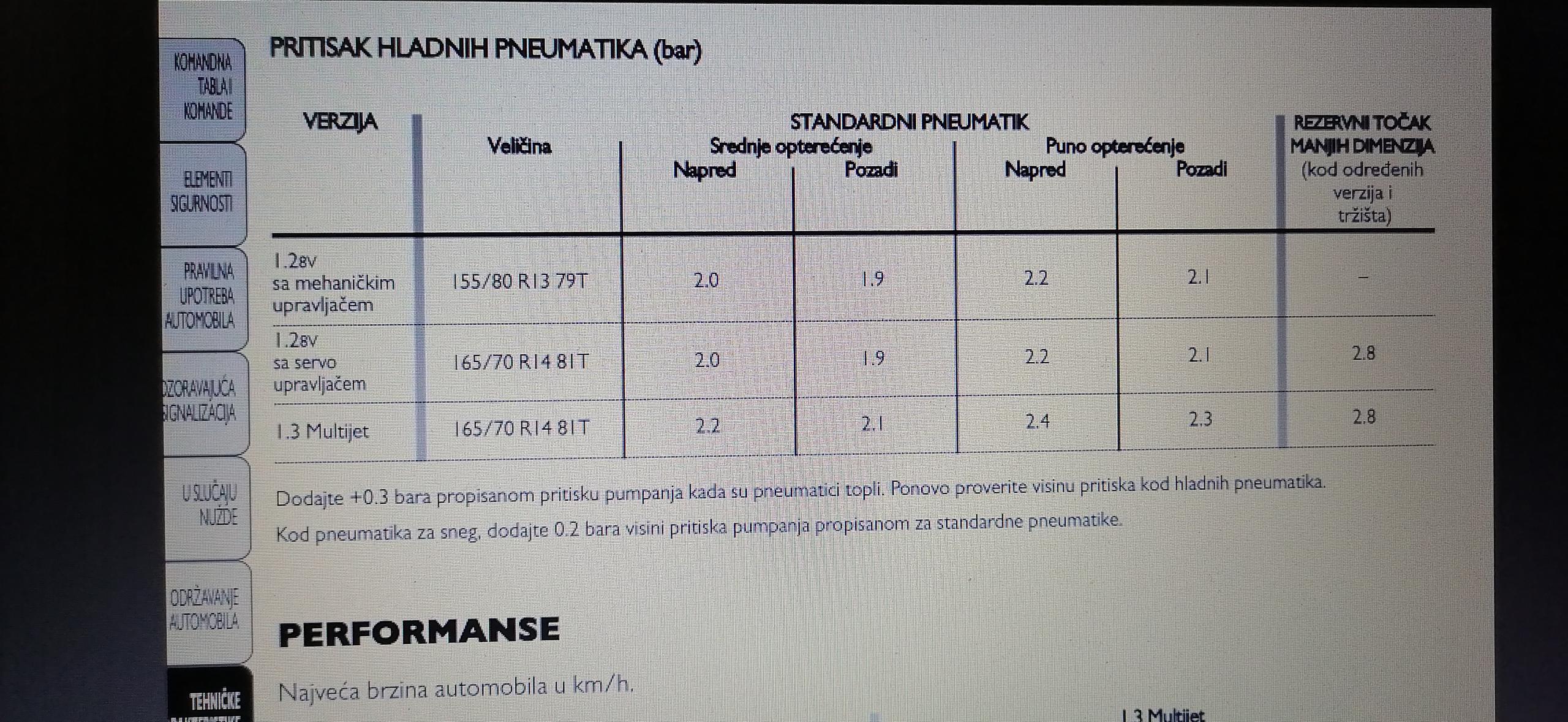

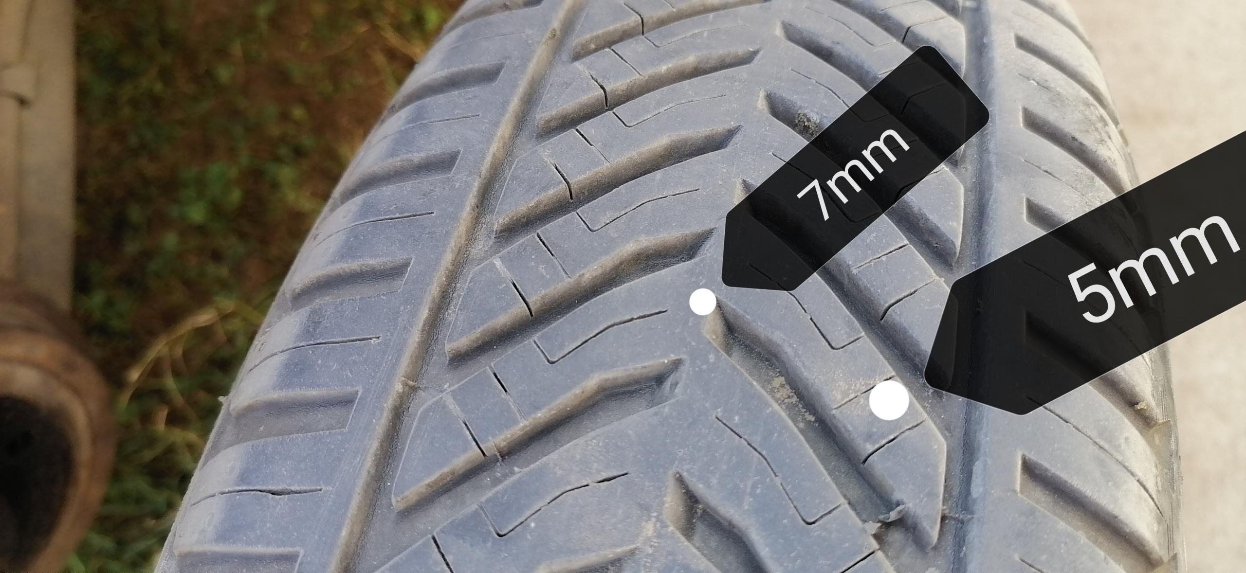

shuxx 15974 Posted October 30, 2024 Oko 20 Novembra 2023god na oko 135000km sam montirao nove Tigar Allseason gume. Danas na oko 162000km, tj losle 27000km napravih rokadu, prednje / zadnje. Premerih dubinu sare. Ili se one habaju neravnomerno, ili sam ih ja vozio nedovoljno napumpane. A znam da nisam. Redovno, ih proveravam. Na istoj pumpi., sa bazdarenim manometrom. Obicno ih stavim na 2.2. Mada neki put i 2.1. Da, zaticao sam ih sa 1.8 ili sl. Ali... Fakat je da su se po sredini minimalno pohabale, ako su nove bile oko 8mm, sada su oko 7mm. Ali, bokovi su se skoro prepolovili. Prednje su na oko 4.5mm, a zadnje na oko 5.5mm. Bokovi su se ravnomerno habali na istoj gumi. Levo i desno od sredine. Potpuno simetricno habanje. Quote Share this post Link to post Share on other sites
nemanja84bg 2348 Posted October 30, 2024 To ti je mnogo mali pritisak, na 15ticama 50 profila sam furao 2.5 - 2.6 a sad na 17ticama furam 2.7 pa sad proceni kolko bi tebi bio idealan pritisak, naravno ja sam zustar vozac i dinara ne stedim na gorivu pa ono. Uglavnom iznutra se sve trose zbog tezista teske sasije a ako krene spolja onda je mali pritisak za specifikaciju gume, probaj sa 2.3 2.4 i nabij gas i naravno prati za koliko se same izduvavaju jer moguce da duvkaju na samoj felni (ili ventilu ili sitnoj rupici itd.) pa moras da dopumpavas na svakih mesec dva 1 1 MiloshBg and Mijailović P. reacted to this Quote Share this post Link to post Share on other sites
shuxx 15974 Posted October 31, 2024 Ja se rukovodih preporukama iz tabele. Na taj istibpritisak sam pumpao i prethodne zimske i letnje gume. One se nisu tako neravnomerno habale. 1 alfini0507 reacted to this Quote Share this post Link to post Share on other sites

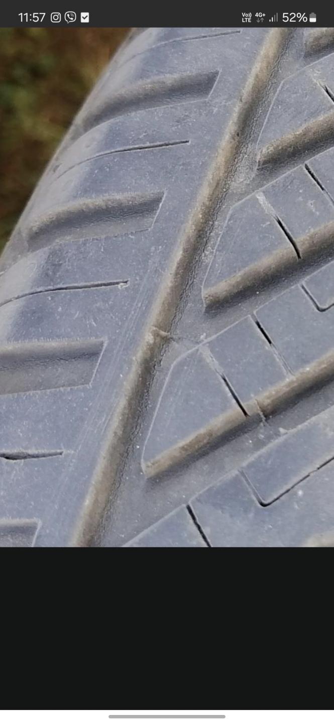

danijel55 856 Posted October 31, 2024 Tacno!Pritisak i ja iskljucivo po tabeli.Price starih vulkanizera r17 na toliko,r18 na toliko itd. su odavno pale u vodu,jer ima more auta koje koriste istu dimenziju. Bas su lepo ispucale za godinu dana. 1 shuxx reacted to this Quote Share this post Link to post Share on other sites
shuxx 15974 Posted October 31, 2024 Gde vidis da su ispucale. Generalno su kao nove. Ipak su ubile 27K km. Magistalna opustena voznja. Quote Share this post Link to post Share on other sites
Mijailović P. 3736 Posted October 31, 2024 @shuxx Mali ti pretisak kolega. 4 shuxx, nemanja84bg, Reacher Gilt and 1 other reacted to this Quote Share this post Link to post Share on other sites
shuxx 15974 Posted October 31, 2024 34 minutes ago, Mijailović P. said: @shuxx Mali ti pretisak kolega. Jel " mali" ili je nizak... Izgleda da je do takvih pneumatika. Podici cu pritisak na 2.5. Valjda ce biti bolje. 2 nemanja84bg and Mijailović P. reacted to this Quote Share this post Link to post Share on other sites
nemanja84bg 2348 Posted October 31, 2024 (edited) Ja mislio petnaestaja neka kad ono strumf gumica pa dobro to je to 2.2 eventualno 2.3 malo sporty plus plindza, deluje kao normalno trosenje plus presle su , moja greska cuo sam da ce manje da se trose ako se koristi azot Edited October 31, 2024 by nemanja84bg Quote Share this post Link to post Share on other sites
knezevic76 8740 Posted October 31, 2024 Malo je i do TigraПослато са SM-S926B помоћу Тапатока 1 MS PK reacted to this Quote Share this post Link to post Share on other sites
shuxx 15974 Posted October 31, 2024 Mislim da je 100% do Tigra, ili bar 95.. 1 neshtry reacted to this Quote Share this post Link to post Share on other sites
danijel55 856 Posted October 31, 2024 Posle 35k km riken na kombiju nema ovo: 2 shuxx and neshtry reacted to this Quote Share this post Link to post Share on other sites
shuxx 15974 Posted October 31, 2024 Imao sam ja dva seta Tigrovih Wintera, isto mali automobili. Isto pumpano na oko 2.2bar. Potpuno ravnomerno habanje. Nego je ovo sa Allseason.... Nesto drugo... Ili je sve do mene i niskog pritiska. Mozda jednostavno trazi 2.3 bar i to je to. 3 neshtry, Mijailović P. and nemanja84bg reacted to this Quote Share this post Link to post Share on other sites
