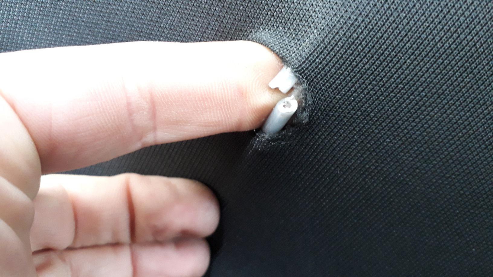

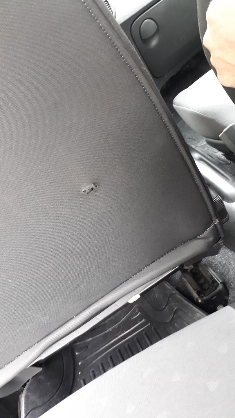

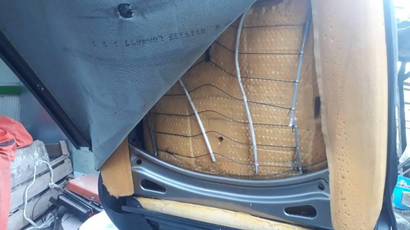

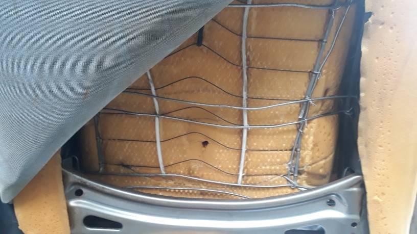

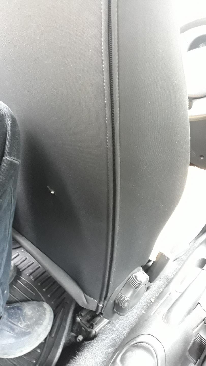

shuxx 16039 Posted May 18, 2019 (edited) Sredio sam i vozacevo sediste. Pukle su zice u naslonu. Lumbalna podrska. Skidanje sedista i vezivanje nekoliko pocinkovanih zica... 2h majanja. Efekat odlican... mozda sam cak i malo preterao...pa mi je ona izbocina malo veca... ali bolje i to nego rupa pa se kicma deformise.... Mogao sam ovo i ranije da uradim.. ali ne stize se... Uzecu neke jace LED T10 za poziciju...i pokusati da vozim... sa njima umesto kratkih svetala... ako mogu da ne trosim glavne farove i sijalice.... Javljam za efekat... Edited May 29, 2019 by neshaoct sredio slike 3 Zan Batist, neshtry and Reacher Gilt reacted to this Quote Share this post Link to post Share on other sites
