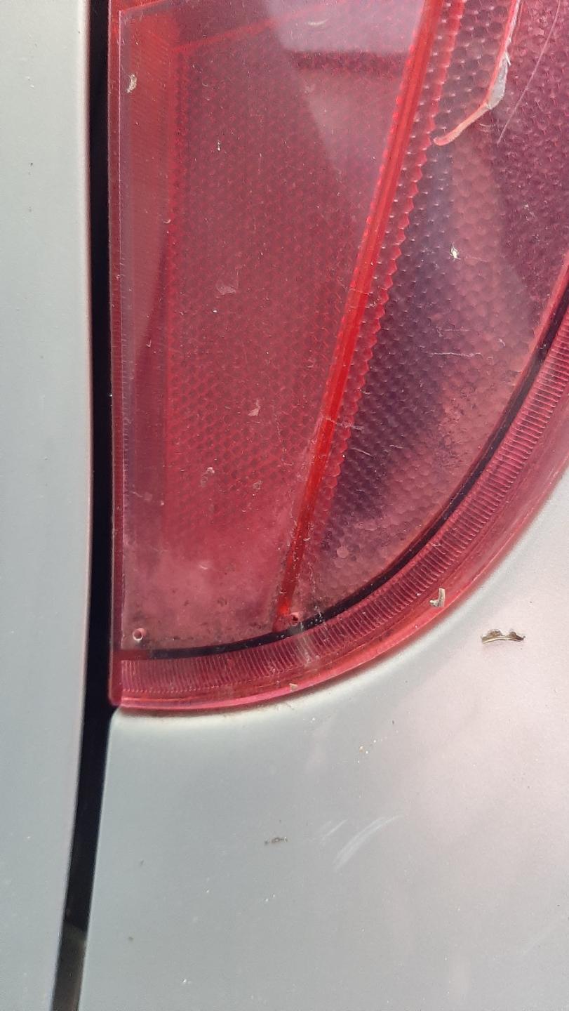

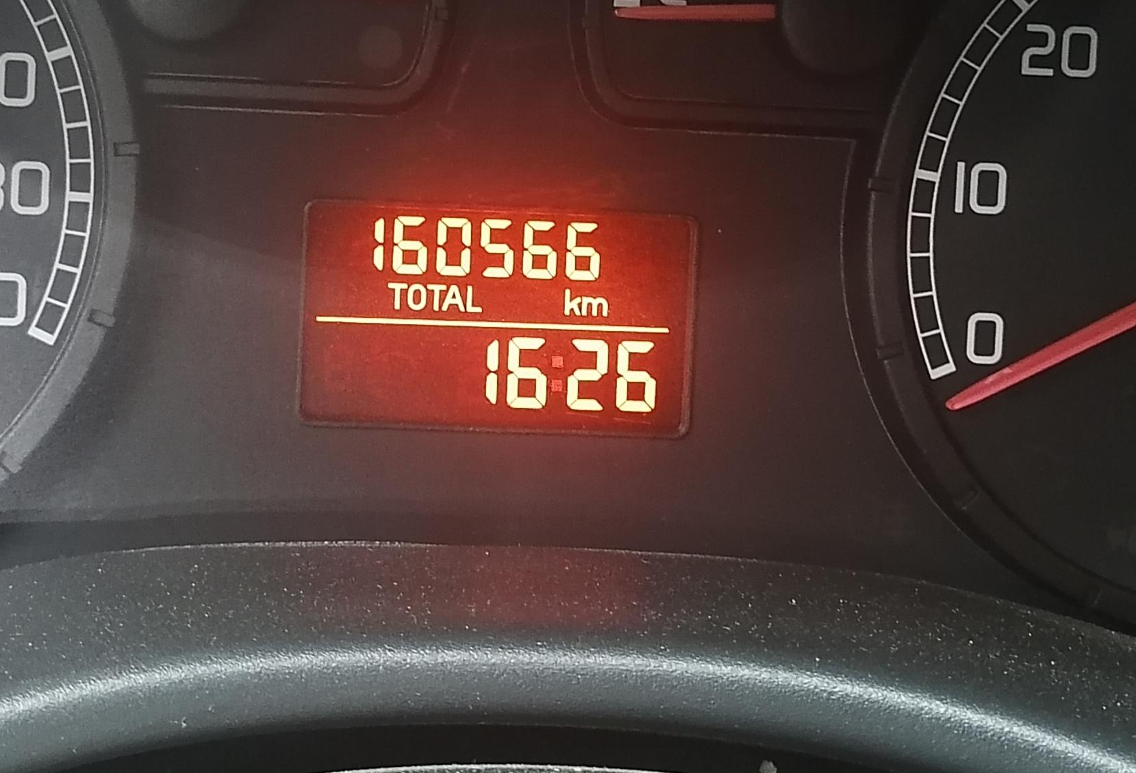

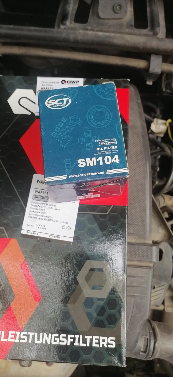

shuxx 15945 Posted September 29, 2024 Mali servis. Filt ulja i vazduha, ulje. Lak za nokte preko stop svetla. 160600 km 3 nemanja84bg, Mijailović P. and Zan Batist reacted to this Quote Share this post Link to post Share on other sites
zarekg 215 Posted September 30, 2024 Kakvo je to ulje, prvi put vidim? I zašto ne 5W-40? Quote Share this post Link to post Share on other sites
shuxx 15945 Posted September 30, 2024 Odlučio sam se za 10W40, a ovo je kao FAM, ali nije... jedno vreme sam kupovao FAM, ali sada ga nije bilo u toj prodavnici, pa uzeh ovo... po deklaraciji ispunjava potrebne standarde... 1 neshtry reacted to this Quote Share this post Link to post Share on other sites
stex_pb 1599 Posted September 30, 2024 Koji ti je stari filter klime? Oba ko nova Dok se nisam preselio u prestonicu nisam znao šta znači zaprljan filter. Slikaću ga jednom 1 nemanja84bg reacted to this Quote Share this post Link to post Share on other sites
zarekg 215 Posted September 30, 2024 10 hours ago, shuxx said: Odlučio sam se za 10W40, a ovo je kao FAM, ali nije... jedno vreme sam kupovao FAM, ali sada ga nije bilo u toj prodavnici, pa uzeh ovo... po deklaraciji ispunjava potrebne standarde... Nisu tu bitni standardi. U Punto možeš da sipaš ulje bilo kog standarda, ništa mu neće biti. To je motor koji nema nikakve zahteve i nikakvo opterećenje. Bez obzira na to, uvek bih sipao (i sipam u sva kola) bolje ulje a ovde je to bilo koje 5W-40. Posebno zbog gradske vožnje, hladnih startova,, verovatno zimi ne zna za garažu.... Svako sintetičko 5W-40 je mnogo bolje od 10W-40 a razlika u ceni i nije neka. Quote Share this post Link to post Share on other sites
shuxx 15945 Posted September 30, 2024 7 hours ago, stex_pb said: Koji ti je stari filter klime? Oba ko nova Dok se nisam preselio u prestonicu nisam znao šta znači zaprljan filter. Slikaću ga jednom I ja sam se iznenadio čistoćom starog filtera, ali skoro sve vreme je vagradska vožnja. Rainije su bili tamniji. 1 nemanja84bg reacted to this Quote Share this post Link to post Share on other sites
nemanja84bg 2341 Posted September 30, 2024 (edited) To je zato sto ne koristite kompresor klime jer svaka litrica je bitna jel? a naravno i koji konjic Edited September 30, 2024 by nemanja84bg Quote Share this post Link to post Share on other sites
shuxx 15945 Posted September 30, 2024 14 minutes ago, zarekg said: Nisu tu bitni standardi. U Punto možeš da sipaš ulje bilo kog standarda, ništa mu neće biti. To je motor koji nema nikakve zahteve i nikakvo opterećenje. Bez obzira na to, uvek bih sipao (i sipam u sva kola) bolje ulje a ovde je to bilo koje 5W-40. Posebno zbog gradske vožnje, hladnih startova,, verovatno zimi ne zna za garažu.... Svako sintetičko 5W-40 je mnogo bolje od 10W-40 a razlika u ceni i nije neka. 10W - 40 ACEA A3 /B4 12 SN ili SL toga se ja pridržavam Quote Share this post Link to post Share on other sites
zarekg 215 Posted September 30, 2024 To su najuopšteniji zahtevi koji postoje i njih ispunjava bar 95 % ulja na tržištu. Čak i da Fiat propisuje neku svoju dodatnu normu kao što propisuje za sve novije motore to je za ovaj motor beznačajno. Quote Share this post Link to post Share on other sites

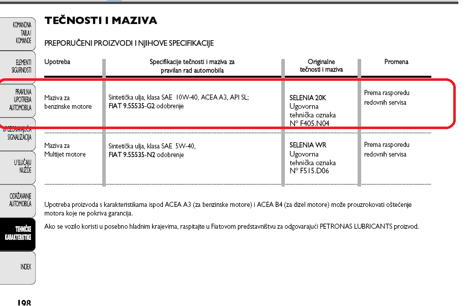

shuxx 15945 Posted September 30, 2024 Iz uputstva za korišćenje Punto / Z10 1 PremieRacing reacted to this Quote Share this post Link to post Share on other sites
zarekg 215 Posted September 30, 2024 Ulje koje si kupio ne ispunjava zadate norme. Ako ćemo baš da teramo mak na konac . Ništa mu neće faliti ni sa tim ulje koje si kupio. Ja samo kažem da za malo više novca može da se kupi mnogo bolje ulje što će motoru na duži vremenski period značiti. 1 nemanja84bg reacted to this Quote Share this post Link to post Share on other sites
shuxx 15945 Posted September 30, 2024 1 hour ago, zarekg said: Ulje koje si kupio ne ispunjava zadate norme. Ako ćemo baš da teramo mak na konac . Ništa mu neće faliti ni sa tim ulje koje si kupio. Ja samo kažem da za malo više novca može da se kupi mnogo bolje ulje što će motoru na duži vremenski period značiti. Gledaj, ulje je kupljeno i sipano. Može da se zameni za 5, 10, 15 000km. ALI, edukacije radi, reci mi šta ne ispunjava ovo kupljeno ulje... Cenim ga da API SP, ACEA A3/B4-21 10W-40, ima sve što treba da ima.. pojasni bio bih ti zahvalan 1 nemanja84bg reacted to this Quote Share this post Link to post Share on other sites
zarekg 215 Posted September 30, 2024 U uputstvu piše da treba da ispunjava i Fiat 9.55535-G2 specifikaciju. A to je "Qualification for gasoline engine lubricants with standard characteristics". U prevodu, ništa posebno. API je mnogo široka specifikacija pa proizvođači donose neke "svoje" posebne zateve, ograničenja i sl. Negde je to bitno a negde može bez problema i da se izbegne i koristi neko drugo ulje. Kao što si ti sada uradio i ništa se neće desiti motoru. I nemaš potrebe da ga menjaš pre nego što mu je vreme za zamenu. Puntov motor nije u cvetu mladosti. U to vreme su se koristila 10W-40 ulja pa to i piše u uputstvu. Mnogi proizvođači vremenom kako izlaze novi standardi menjaju i preporučena ulja za stare modele pa se lako može desiti da standardna preporuka umesto 10W-40 bude 5W-30 ili 0W-30 i sa strožijim standardima. Imaš PSA motore koji su pre mnogo decenija krenuli sa 15W-40 i karburatorom a onda kako se dodavala elektronika, razna ubrizgavanja... su završili sa 0/5W-30 uljem. Quote Share this post Link to post Share on other sites
shuxx 15945 Posted September 30, 2024 Ništa rekao nisi Šta ne ispunjava kupljeno ulje 1 Zan Batist reacted to this Quote Share this post Link to post Share on other sites
zarekg 215 Posted September 30, 2024 (edited) Pa ne ispunjava taj Fiatov standard. Ne znam šta ti nije jasno ili ja ne znam na šta ti misliš? Na kutiji piše koje standarde ispunjava. Fiatovog nema nigde. Edited September 30, 2024 by zarekg Quote Share this post Link to post Share on other sites
neshtry 19654 Posted September 30, 2024 @zarekg piše API SP, ACEA A3/B4-21,to je dovoljno. Ja sipam Vavoliine sa istom specikacijom Neće Fiat sve da ih ispituje, to košta 1 Zan Batist reacted to this Quote Share this post Link to post Share on other sites
